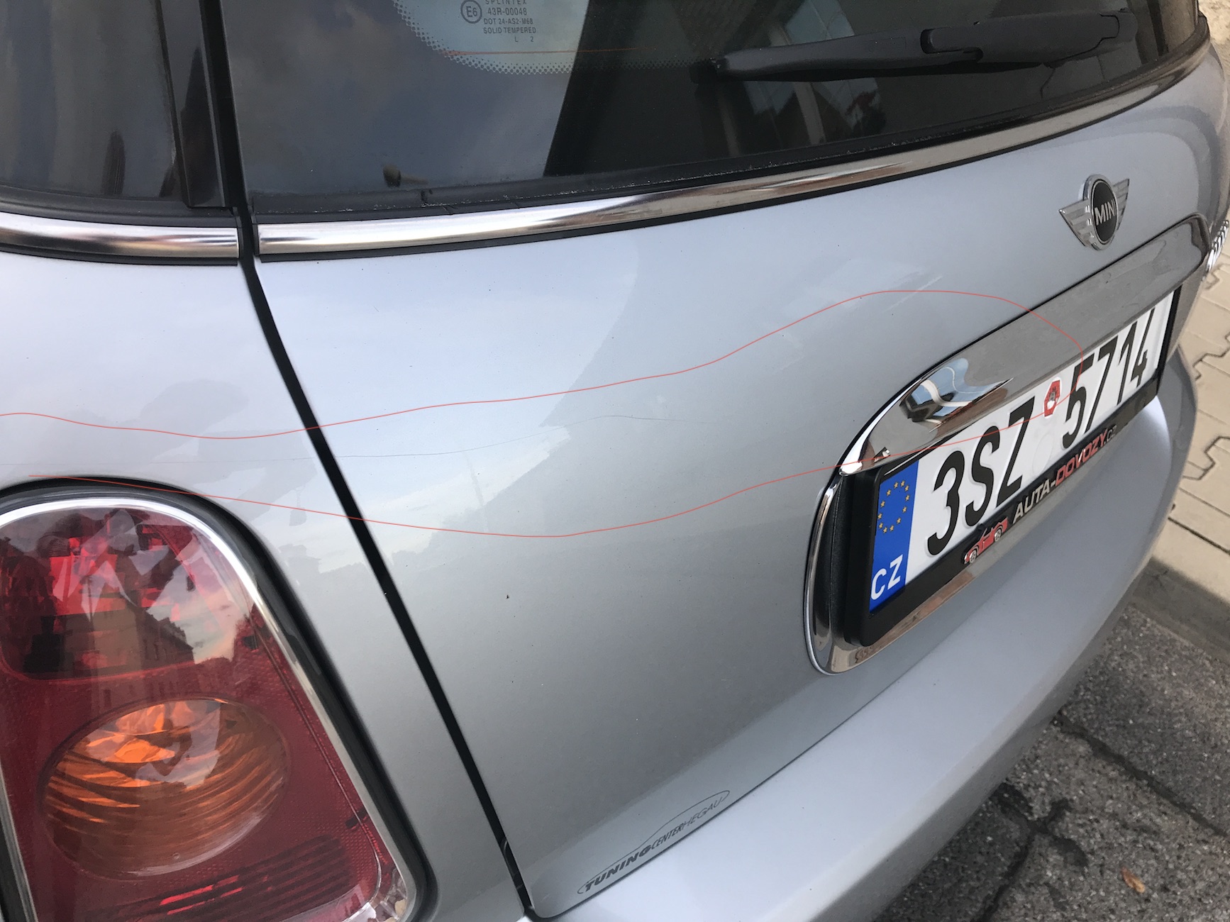

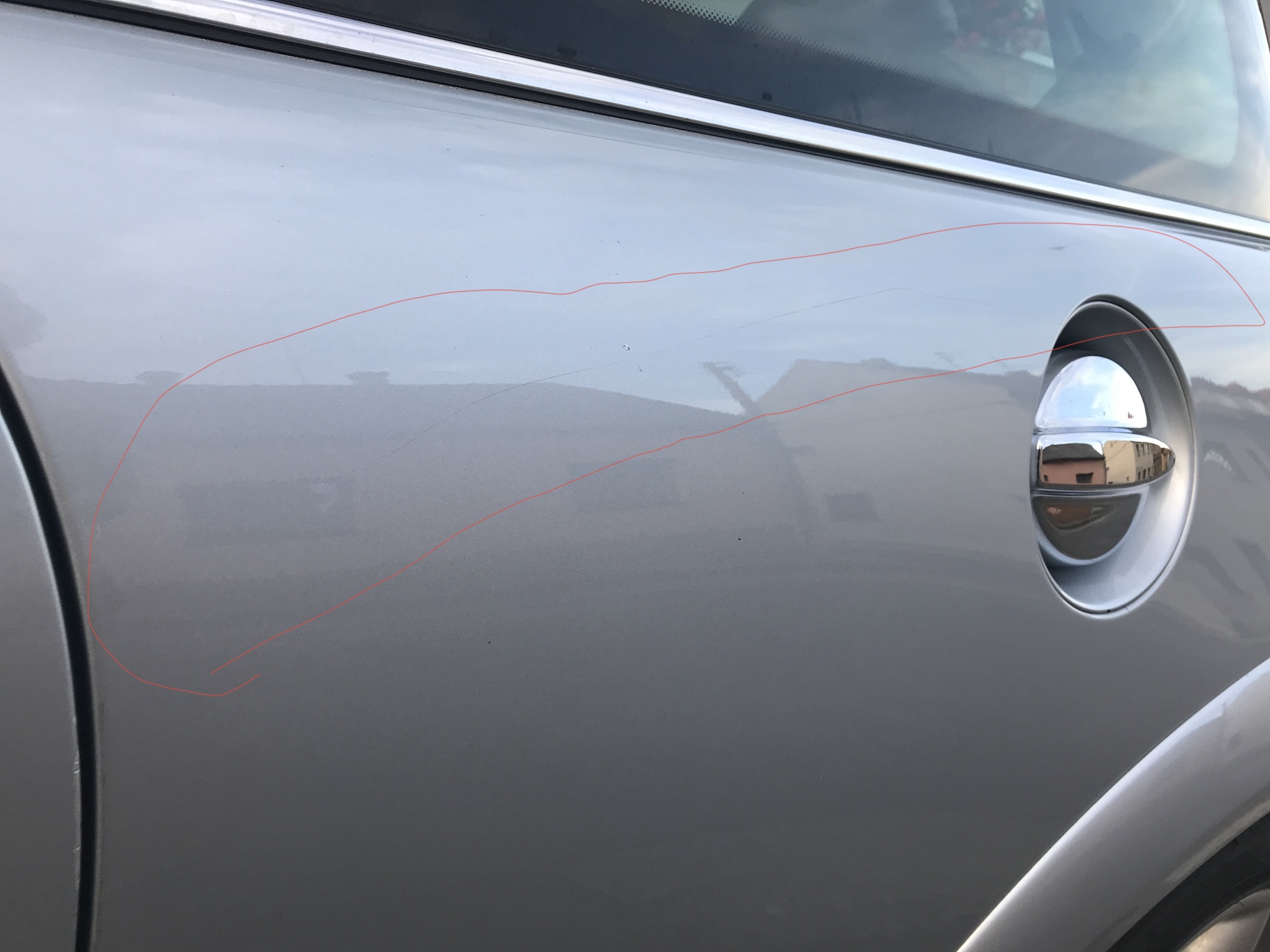

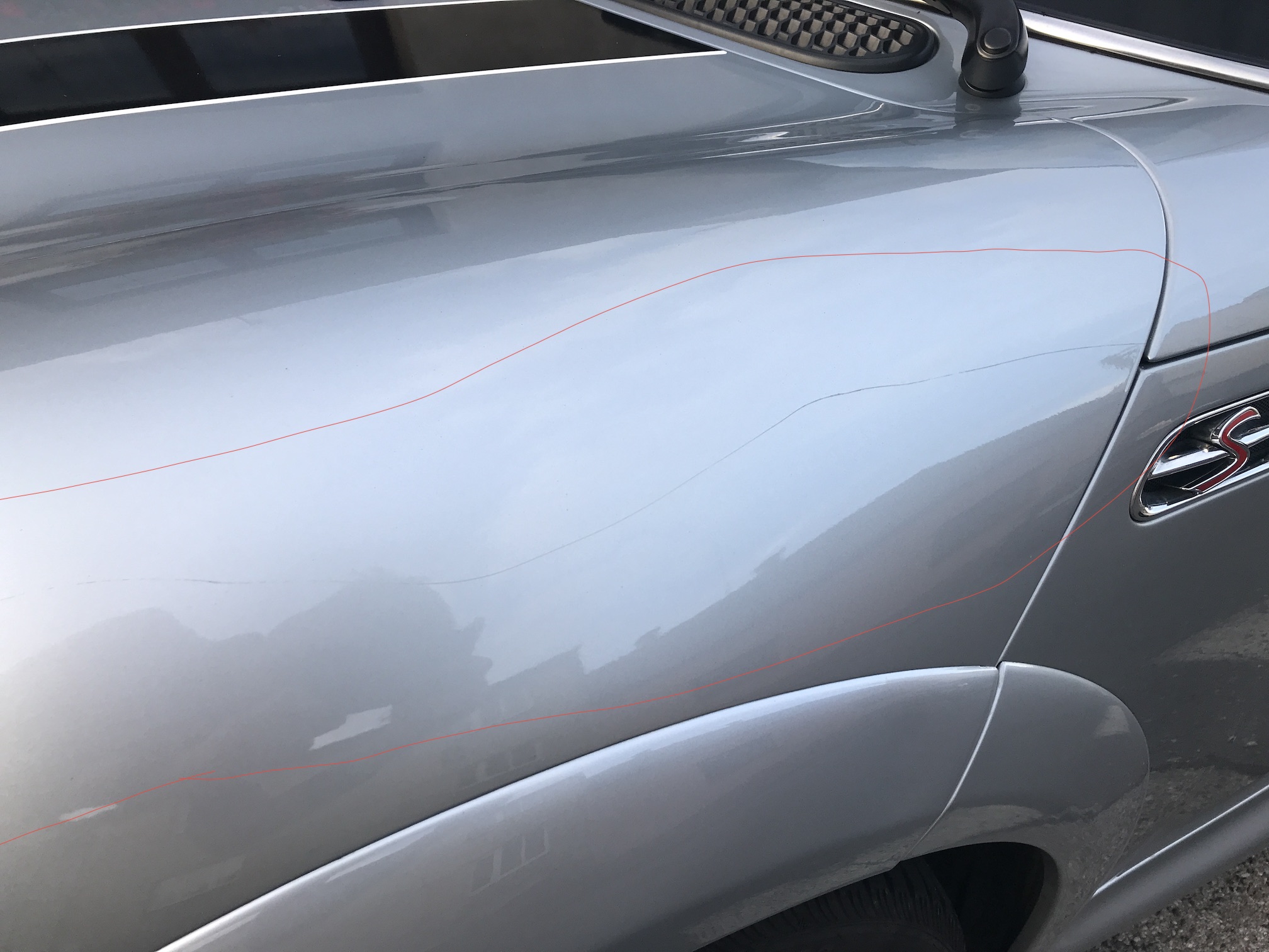

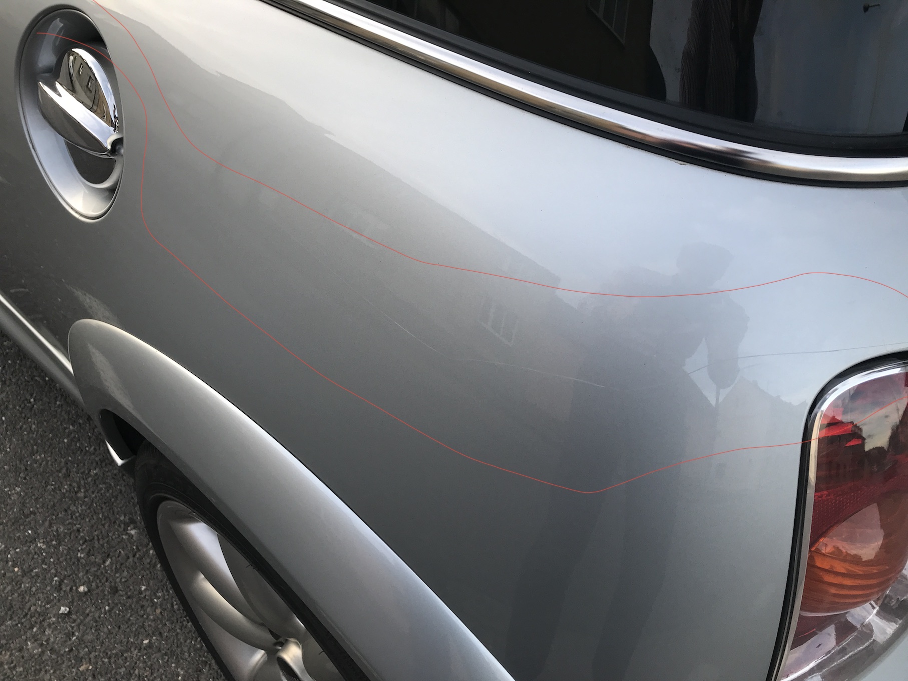

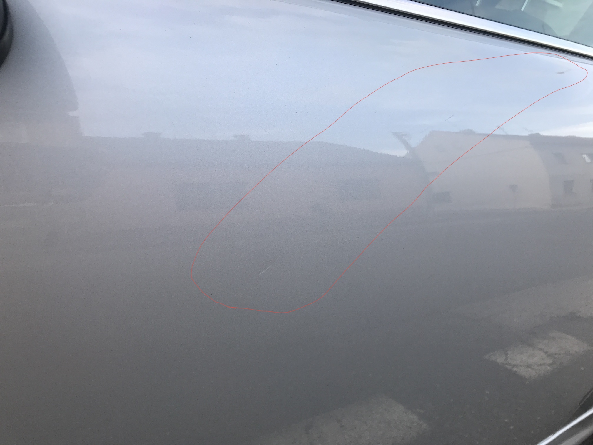

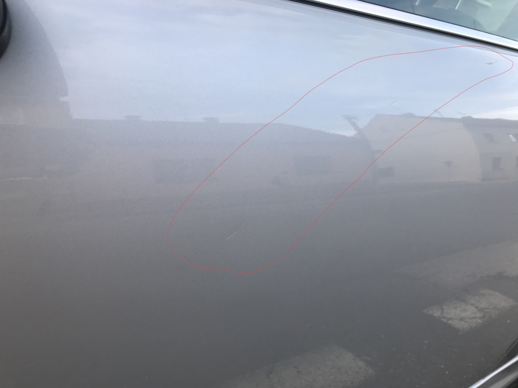

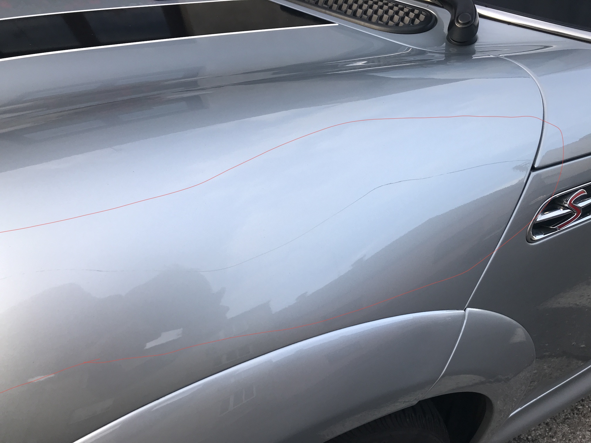

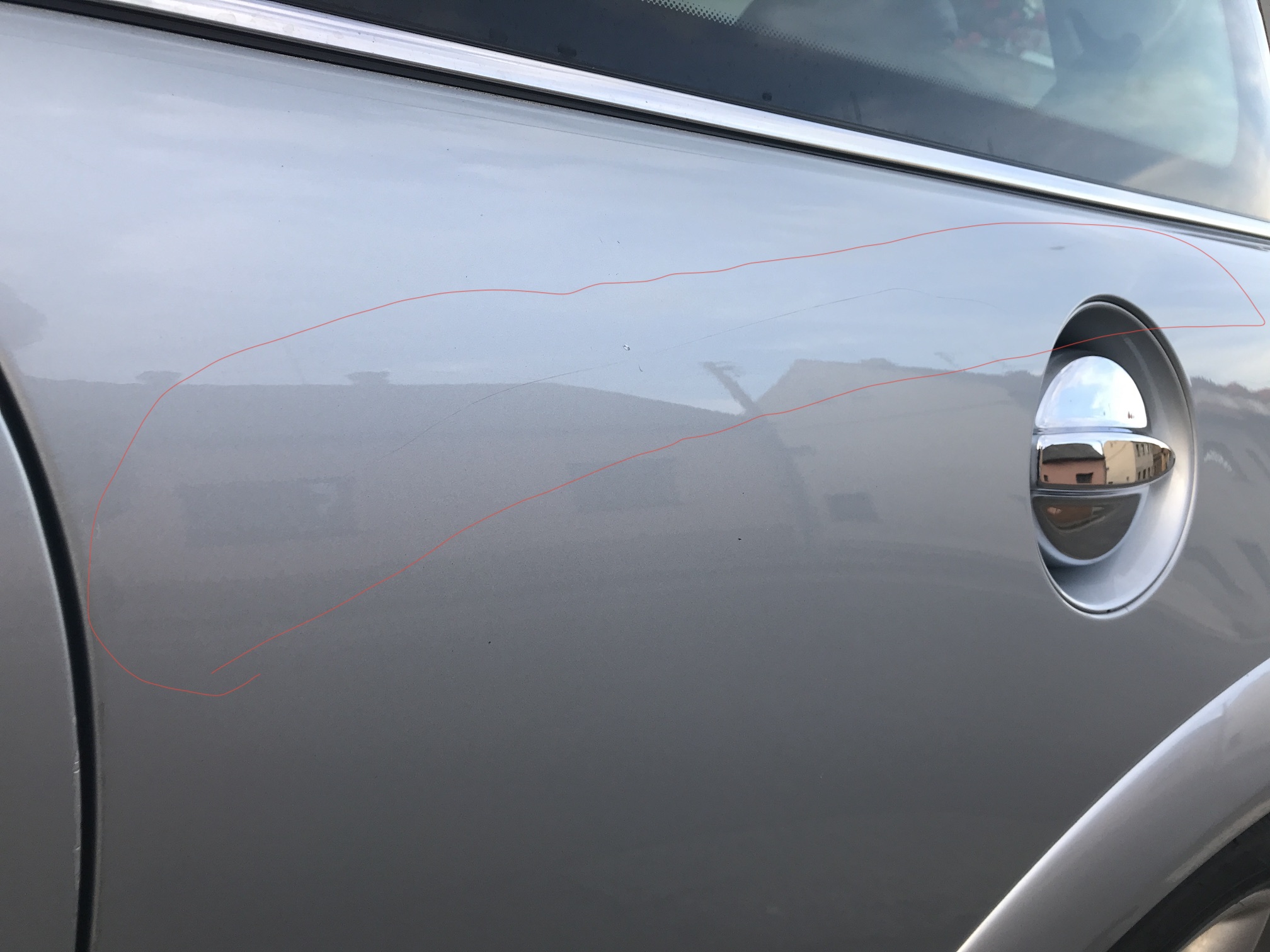

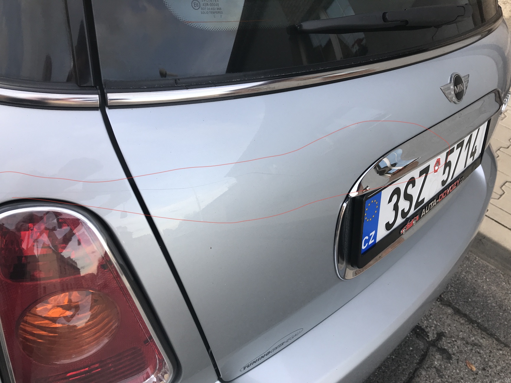

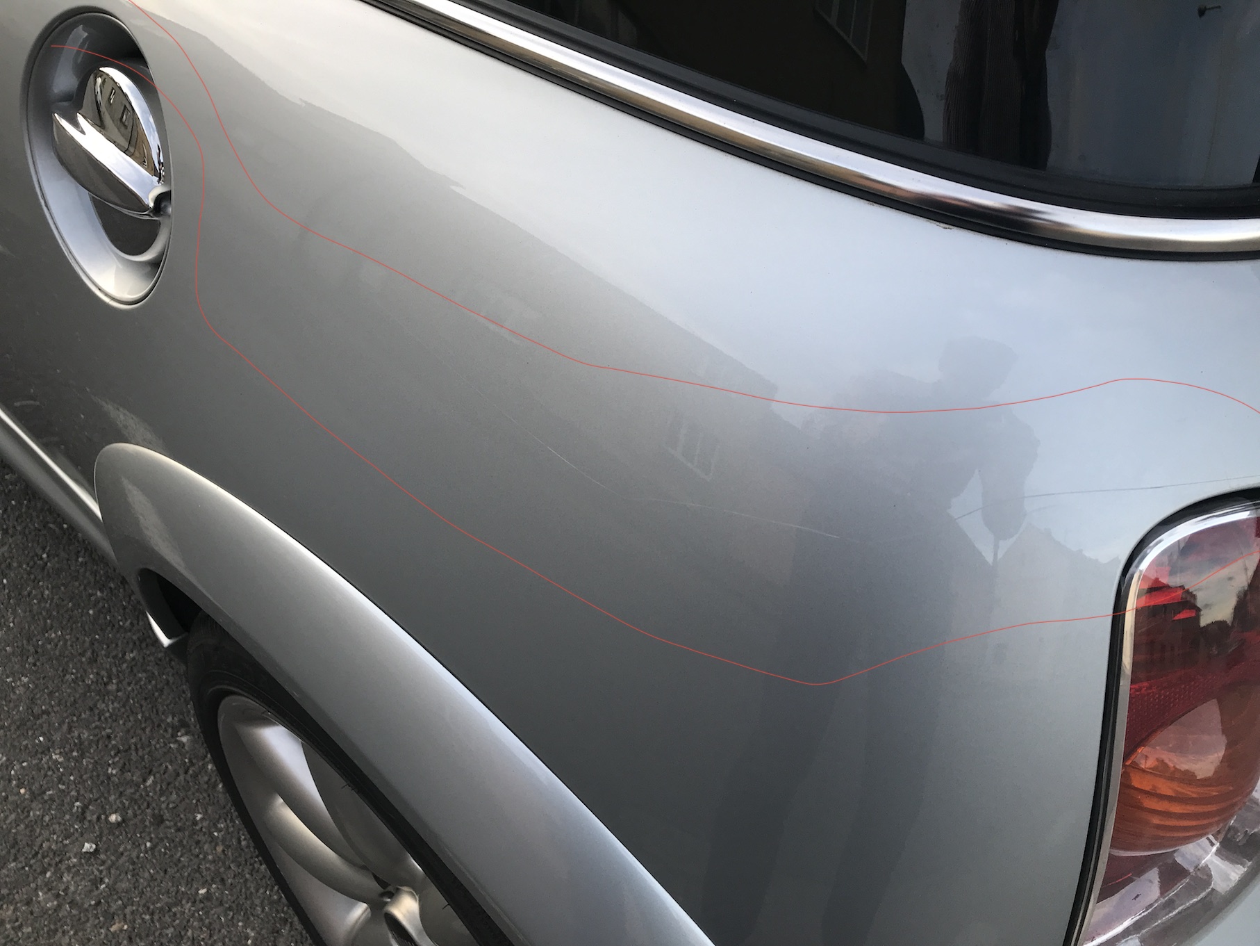

Tak aktualizuji stav. Krásně jsem zaparkoval jako každé ráno (už 1,5 roku) do ulice v Řepích a co se nestalo někdo si hrál s klíčky. Přední kapota, levé dveře, levá bočnice a 5. dveře. Havarijko mám od Generali (Retro) => Příjde likvidátor a nastaví cenu co mi pojišťovna zaplatí. Mám zajet do BMW aby mi to nacenili kolik by to tak stálo, abych ho mohl zaslačit? (bylo by to celé na přestřik ? Mohl bych si ho nárokovat ?
Diky za odpovědi a rady.
Poznámka: Vryp jde až do půlky zámečku SPZ
