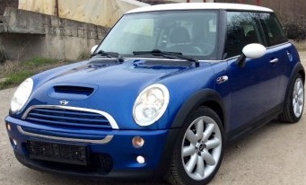

taky jsme si nedávno domů pořídili "minínska" - Mini Cooper S (125 KW) z roku 2005. Je to dovoz z Itálie a má několik much, které musíme vychytat. Nové obutí už má, takže ještě vyměnit olej/filtry a vyřešit následující:
1) Nejdou otevřít dveře u řidiče (ani zvenku, ani zevnitř). Odemknout jdou, ale otevřít ne :(
2) Občas blbne otáčkoměr - zasekne se na 2tis, nebo ukazuje cca o 1-2tis otáček více (vadné čidlo?)
3) Neukazuje to spotřebu apod. - jde to nějak dodatečně aktivovat?
4) Jaký rozměr olejového filtru se tam dává? Na internetu jsme našli několik rozměrů k tomuto modelu a nevíme, který je ten správný..
Uvítám jakékoliv nápady jak řešit zmíněné závady - měli jste někdo podobné problémy?
Třeba ty dveře nás teď pálí nejvíc - asi to bude na výměnu zámku, ale jak to udělat, když nemůžu ty dveře otevřít? Neznáte někdo nějaký "trik" jak otevřít (odemknuté) dveře? Pak už se to může rozmontovat a uvidíme kde je problém...
