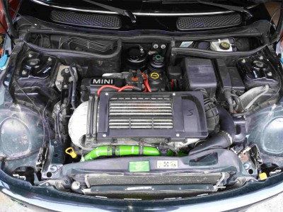

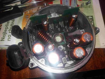

Ahoj te tak som sa stal majitelom mini S r.v 2003 najazdené 220000 :) klepe v motore ale cena bola neuveriteľná , tak som do toho išiel (nové letné ,nove zimné, ,nový alternator, nove predné brzdy ,všetko som si pozrel a vypadla to tak že to je naozaj nové :) ) počítam v najhoršom s výmenou celého motora ;) ale ak by ste vedeli poradiť ci to nieje nieaka menšia chybička tak vám budem vďačný: ) chalan ho mal v servise a tam mu povedali ze je to vacka , keď som to doma počúval zvuk ako by naozaj vychádzal spopod veka ventiventilov. Prisiel som s nim po vlasnej osi cca 70 km tah a vykon ma . Ešte to nechcnechcem rozoberať aby som to mohol ísť prihlásiť a potom sa do toho pustim :) za rady ďakujem: ) prídam aj foto len ich musim zmenšiť aby sa vošlo :D video so zvukom klepotu asi pridať nepôjde?

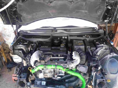

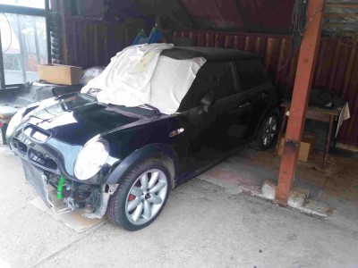

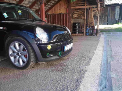

Tak toto je on

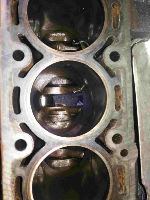

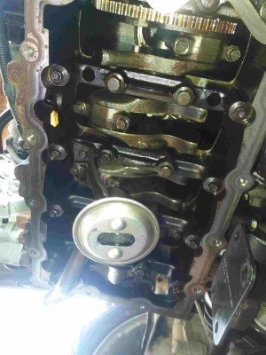

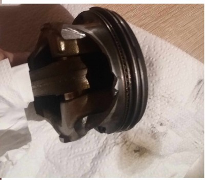

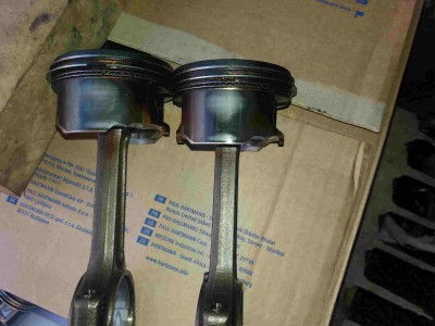

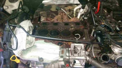

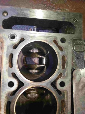

tak zacala sa hladat chyba. zacalo sa kompresorom ci nie je vydrate ozubenie (na 230000 ,vo vynikajucej kondiicii bez malickej znamky opotrebenia ozubenia, dokonca tam bol este aj olej :D ), dalej sa teda isli skusat rozvody , aked som to uz mal dole tak ze vymenim aj tesnenie olejovej vane , tak vana dole ,a ze skontrolujem očkom piesty zo spodu a bac odlomene z piestu ( ulomok som nikde nenasiel cize predchodzi majitel musel mat vanu dole vycistit to a zalozit naspat a rozhodol sa to predat s klepajucim motorom ) takze hlava dole a vybrat piest, nastastie blok nieje poskrabany je uplne hladucky :)

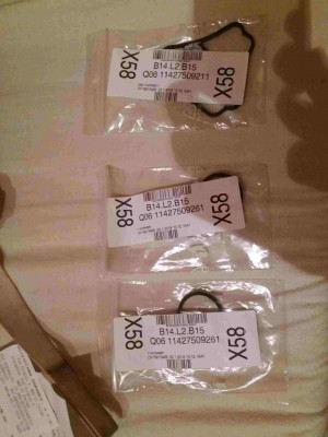

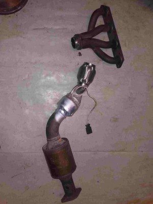

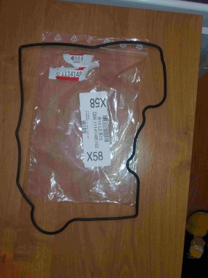

diely na vymenu
Naposledy upravil dexosk dne 12. čer 2018 21:53, celkově upraveno 1

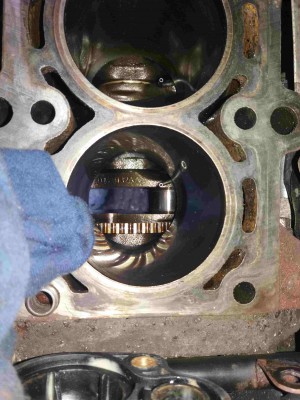

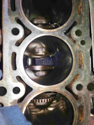

tak dostal som sa k PC konečne. tak pri čakania na piestne krúžky, ktoré prídu až niekedy v marci :( som vybral aj ostatne piesty , kde ma čakalo nemilé prekvapenie 3 zo 4 boli poškodené :( neviete čim to môže byt ? nerád by som tam dal druhe čo som už naneštastie zohnal a sklepalo by mi to znova . Ci sa odlomilo z jedného a jazdilo sa na tom a poškodilo dalšie ? alebo rozvod ,ale to by bol asi skôr stret s ventilmi ? každopádne komory piestov sú v poriadku ani jeden škrabanec ,na ojnici ani na klubovke nevidno žiadne odery ani narazi od piestov. môže byt že boli už oslabené ? poradte ak mate podobnú skúsenosti Ďakujem

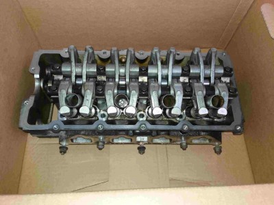

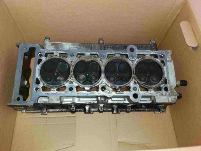

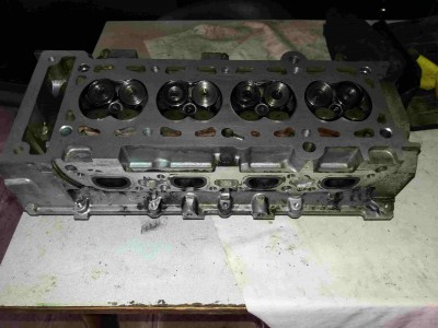

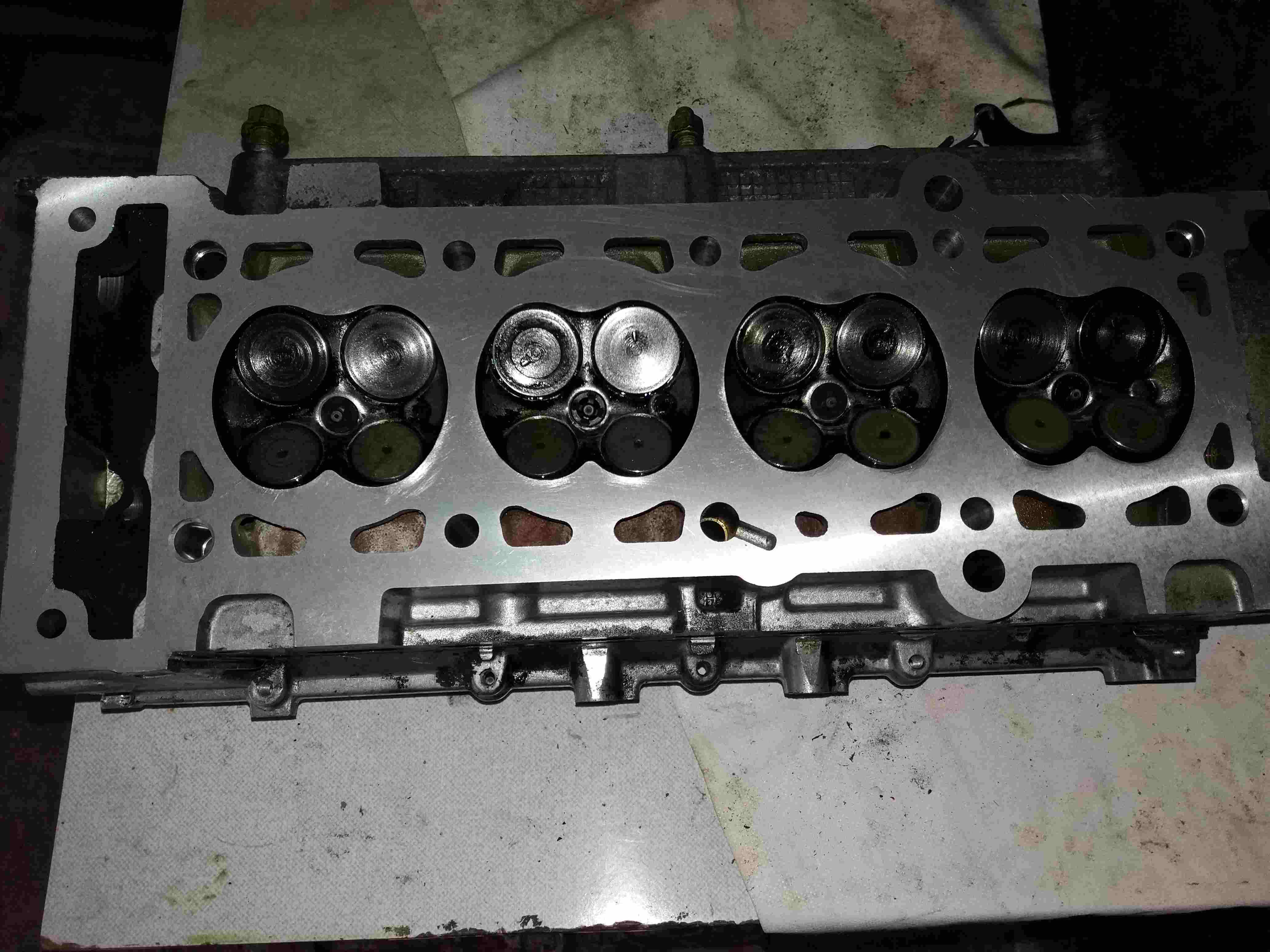

hlava sa zrovnala, zabrusili sa ventile ,vymenili sa gufera ventilov a otlakovala sa

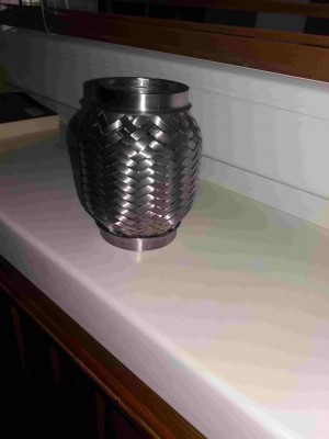

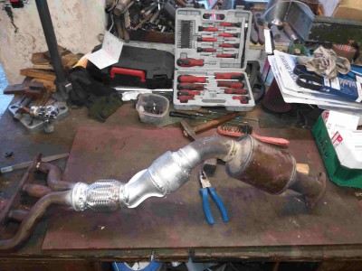

Příspěvky: 35
Bydliště: Sielnica

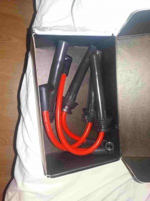

pletenec bol rozpadnutý tak sa menil ten

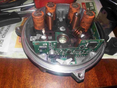

Příspěvky: 35
Bydliště: Sielnica

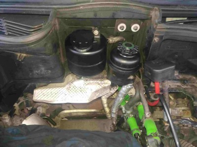

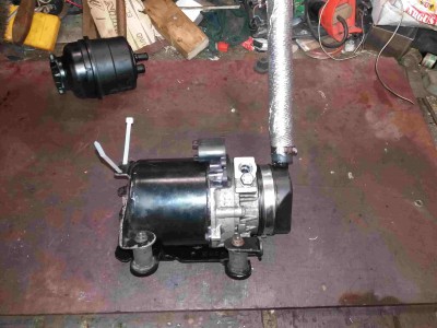

precistilo sa aj servo
 Předmět příspěvku: Re: Dexo - COOPER S
PříspěvekNapsal: 12. čer 2018 22:09
Registrován: 25. bře 2016 12:19

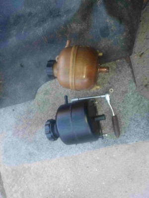

Příspěvky: 35
Bydliště: Sielnica

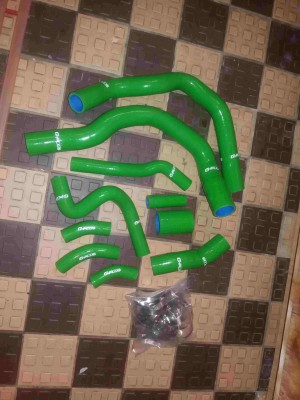

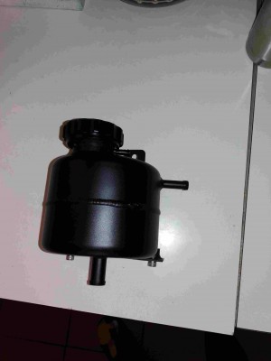

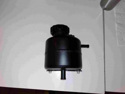

vymenila sa nadoba na chladiacu kvapalinu

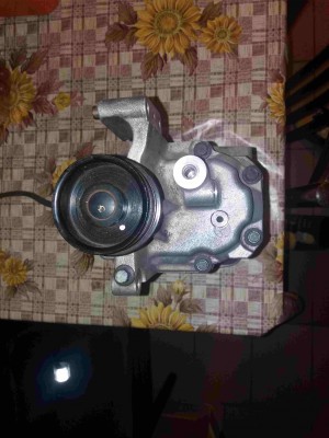

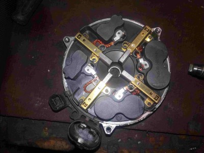

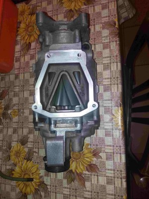

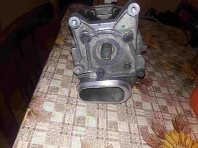

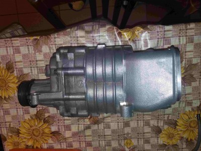

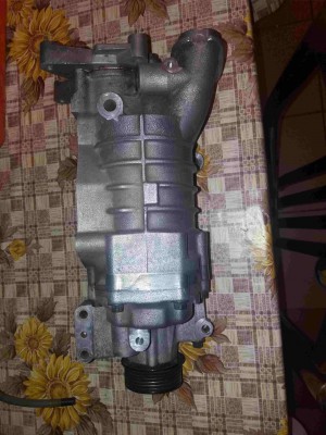

skontroloval sa kompresor ,bol OK pretesnil sa a dostal novy olej

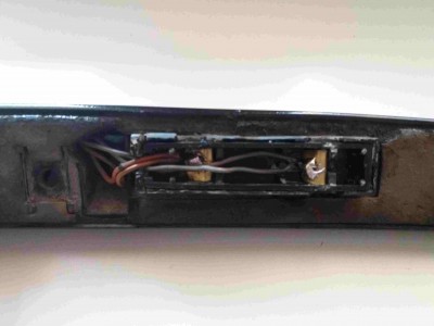

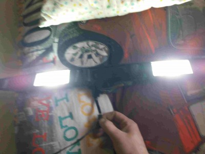

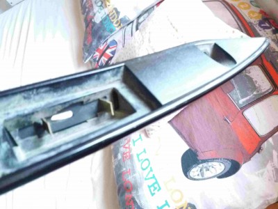

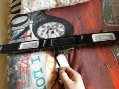

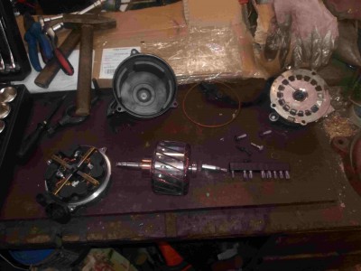

opravilo sa osvetlenie zadnej spz ,a dalo sa led svetlo
PříspěvekNapsal: 12. čer 2018 22:18
Příspěvky: 35
Bydliště: Sielnica

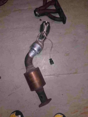

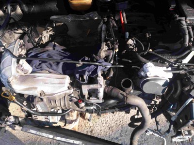

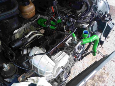

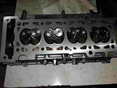

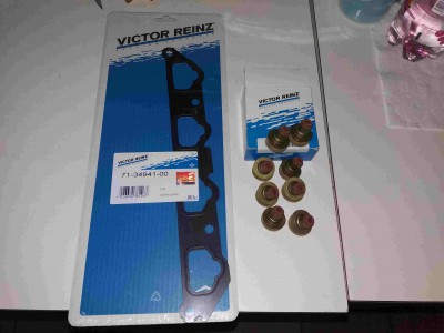

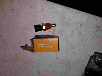

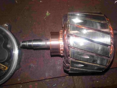

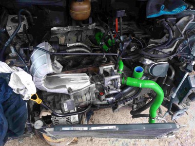

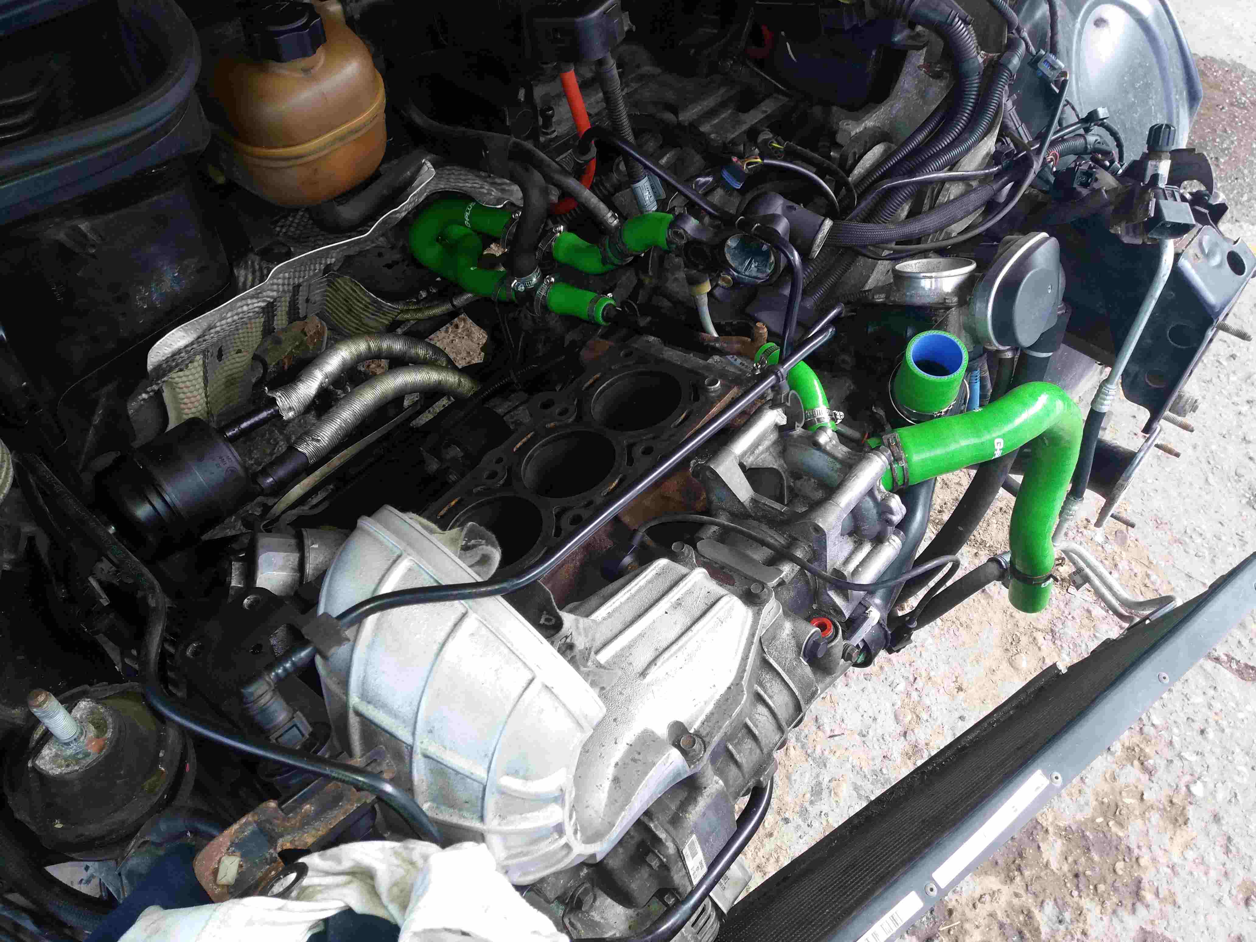

par foto z operacie :D
PříspěvekNapsal: 12. čer 2018 22:30
Příspěvky: 35
Bydliště: Sielnica

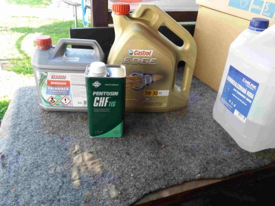

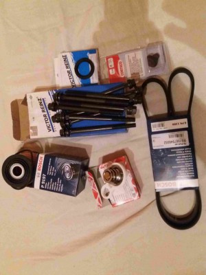

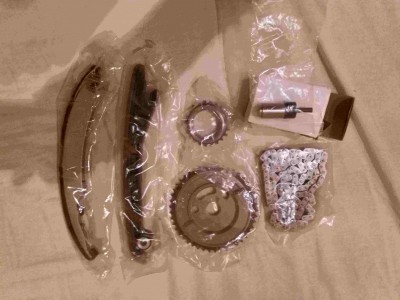

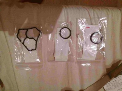

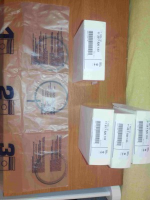

viac foto nemám snažil som sa to čo najrýchlejšie poskladať , aby som sa mohol voziť , tak na fotenie sa pozabudlo :D :D :D ešte sa teda pre-tesnil cely motor , vymenili piestne krúžky ( čakal som na ne 4 mesiace :( ) , nove rozvody, všetky kvapaliny atd... atd... (všetky diely na obrázkoch ). tak už si ho teda druhy mesiac užívam ,zatiaľ všetko OK a robí mi veľkú radosť :)
