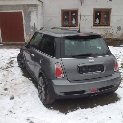

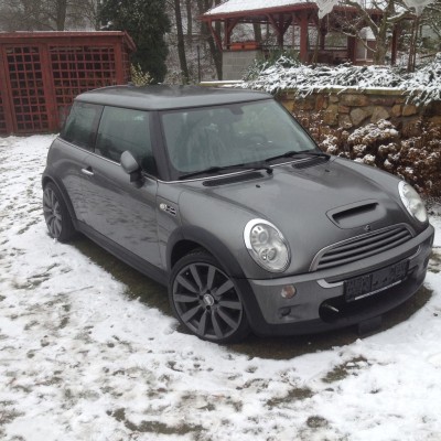

Tak vám představuju svého Coopera. Cooper nikdy nebyl moje vysněné auto, ale je to spíše nějaká další etapa mého života, která prostě musela jednoho dne přijít.
Takže jedná se o Cooper JCW rok 2005. Dovezený z Německa. Nájezd 112 000 km.

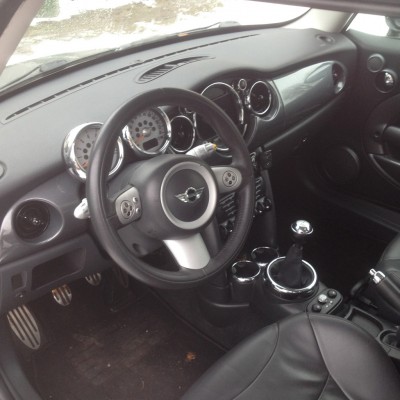

Kromě JCW paketu tak k výbavě navigace, xenony, samosvor, sklopný zrcátka, chrom paket uvnitř i vně, parkovací senzory.
Auto v Německu chipováno, takže papírový výkon 250 koní.

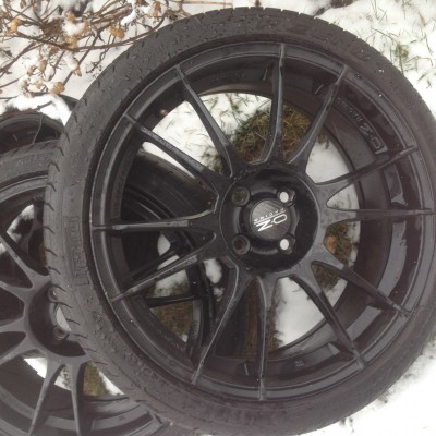

Na léto jsou v plánu 18 Ultraleggery, pro které jsem byl před koncem roku. K úplné dokonalosti je v plánu ještě big brake kit a rád bych i sedačky.

vypadá pěkně, jen tedy z JCW tam nevidím vůbec nic, leda jen vejfuk.... nárazníky jsou klasické eSko a to samé platí i o motoru....

Mám k autu i certifikát. Nevím jak nárazníky, ale výfuk, jednotka, vzduchový filtr, hlava vše je JCW.
Za ty léta samozřejmě nárazníky někdo mohl vyměnit a nebo je majitel vůbec k autu neobjednával. Samotný JCW kit tehdy ještě nebyl z výroby.

Krasavec, moc závidím :mrgreen: Ale tie 18ky nie, mám 17" superleggery a je to rachot na našich cestách(a všetky už museli ísť na vyrovnávanie) :D

Co se týče kol tak já mám úchylku, že na autě chci mít co největší kola můžu mít. Proto ty 18. Jsou lehké ale samozřejmě jejich nevýhoda je právě v té velikosti a malém profilu pneu. Třeba časem přijdu na to, že 17 jsou maximum. Chci ale velký brzdy (moje druhá úchylka) a rád bych kola bez podložek.
Jinak dnes jsem dal originál autorádio (kvůli HF sadě) hraje asi o něco hůř než to co tam bylo, ale zase funguje ovládaní na volantu a i telefon. Možná časem koupím redukci k ovládání na volantu a vrátím tam neoriginál.

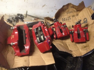

Mám zařízený Bremba z Polska za slušný peníze. AP a podobný jsem nechtěl. Nemá smysl vymýšlet něco už vymyšlené a pak na Bremba se daleko lépe seženou díly pro repas, je větší výběr kotoučů i desek apod.

Tak Bremba minulý týden dorazily. Kotouče i desky by ještě asi něco najely, ale není to taková investice takže půjdou nové.
Vzhledem ke stavu (jsou oťukané z provozu) uvažuji, že bych je nechal zrepasovat. Máte někdo osvědčenou firmu nebo někoho kdo to dělá? Pístky, těsnění to jsem schopen si vyměnit i sám, ale kvalitní barva je problém. Proto bych to klidně někomu svěřil celé.

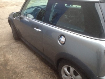

Tak včera nainstalované chrom víčko nádrže. Nevím jestli na přání bylo v barvě auta nebo bylo ještě za příplatek, ale když už to má vnější chrom paket, tak to víčko k tomu i sedí.
Mají to ale vymyšlené dobře, malinko se musí upravit ta konzole aby se dalo vyměnit pouze víčko a nemuselo se to celé rozebírat. Je to ale práce na 2 minuty takže nic náročného.
Co se týká brzd, tak nakonec se do toho pustím sám, mám připravenou komplet repas sadu na zadní třmeny, čekám na gumičky na předky a ještě musím pořešit pístky a lak.

Aktuálně řeším několik projektů najednou. Teď má přednost upgrade brzd takže mám nakoupený gumičky a prachovky na Bremba, teď řeším jestli nechávat standardní pístky nebo nechat vyrobit nové. Další věc kterou nemám ještě rozhodnutou jestli lakovat autolakem nebo nechat udělat práškovou barvou.
