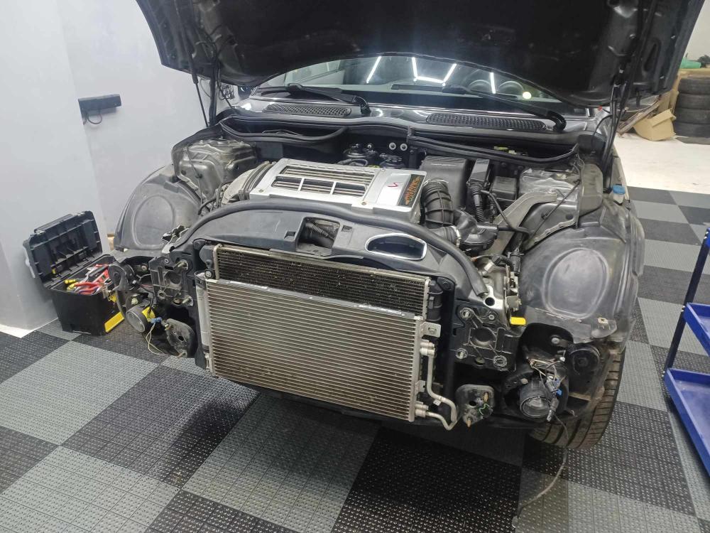

Bydliště: Kosice
Mal som teraz tyzden dovolenky a objednane dieli tiez dorazili na 90% tak som sa pustil do vymeny.
V pondelok som dorazil domov do garaze niekedy poobede tak som este pred zotmenim spustil olej a zacal davat auto do frontend service modu. Vsetky opravy atd. som robil sam a po prvy krat, tym padom to trvalo aj zodpovedajuco dlho :)
Po skonceni sme utekali este do MI za Pumikom po hokejku a stahovak kladky na kompresor B)
Na druhy den rano som pokracoval s rozoberanim. Prv som odstranil stary alternator ktory neskor nahradim novym. Druhe bolo na rade kompresor. Zistil som pocas rozoberania ze nie je nutnost vyberat aj vodnu pumpu :)
Samozrejme s kladkou na kompresore to take lahke nebolo, skusal som vyhladat pomoc v miestnych servisoch kde si s tym tiez nevedeli rady tak vecer po dohode zase raz utekacka za Pumikom. Po priblizne hodinovom boji sme kladku uspesne demontovali. Dopadlo to nasledovne :D
Po navrate domov som este pripravil kompresor na montaz aby som s tym dalsi den nestracal cas. Vymenil olej a instaloval Alta 15%.
Na fotke je stary olej na lavo je z prednej casti (malo by tam byt 140ml) a na pravo zo zadnej (mal by tam byt 40ml).
V stredu som pokracoval postupnym skladanim auta. Vymenila sa napinacia a vodiaca kladka. Remen sa daval novy Gates K060535 ktora je odporucana standard balancer a Alta 15%. Je kratsia od povodnej o cca 1cm.
Ku koncu dna, tym ze sme museli plnit aj sviatocne povinnosti, som doskladanie nestihol a tym padom sa pustil do vymeni tesnenie pod olejovou vanou. Samozrejme som natrafil na dalsi problem a to je matka na ventilatore serva (vidno na fotke kde je rozrezana kladka). Tak som prace ukoncil a nechal to na dalsi den.
Sviecky som menil sa studensie NGK 4285-4PK BKR7EQUP Laser Platinum. Na fotke su stare sviecky.

Stvrtok som teda menil tesnenie pod olejovou vanou. Poskladal auto, naplnil olej a chladiacu kvapalinu a nasledovalo prve nastartovanie. Samozrejme som zabudol pripojit skrtiacu klapku tak mi padali otacky a zdochynalo auto. Po zapojeni vsetko bezalo ako ma. Po kontrole instalovanych casti som zbadal ze remen je mimo cc 4mm z vodiacej kladky. Nedalo mi to pokoja a po konzultacii s Pumikom som zacal hladat chybu. Posunul alternator viac do prava, nepomohlo. Uz bolo aj neskoro tak som dlasie prace nechal na piatok a chladnu hlavu.
Piatok rano som zacal riesit co s tou kladkou. Dal som ju von a podlozil podlozkou. Remen ostal pekne na mieste az sa mi zdalo ze to musi ist aj bez podlozky. Tak som odstranil podlozku a hla, vsetko sedelo ako ma byt. Tym ze som este dost casu do zotmenia som sa rozhodol ze vymenim aj tesnenie pod vekom ventilov.
Nasledovalo finalne skaldanie a testovacia jazda :banana:
Po prvych par 100 kilometroch musim povedat ze auto jazdi ovela kultivovaniejsie a sviznejsie. Alta 15% odporucam dat kazdemu kto to este nedal. Samozrejme este bude nasledovat uprava SW.
Velka moja vdaka patri Pumikovi za neocenitelne rady a pomoc! Bez neho by som ten kompresor asi nikdy nespravil!
