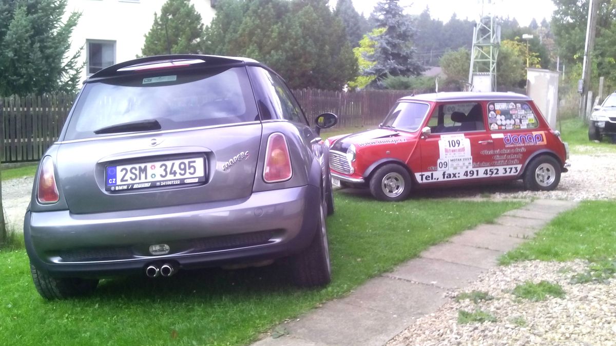

Tak se přídávám do spolku NEW mini , nemohl jsem si už pomoci a delší dobu pokukoval po nějakém mini S a ve čtvrtek se zadařilo a přivezl jsem mini S , je to rok 7/2003 najeto okolo 180 tis km, výbava tak nejak standart na Sko , jinak celkem slušný stav krom puvodního výfuku tan budu muset řešit co nejdříve, jinak podvozek snad vše ok nikde nic netluče nebouhá, řádí to pěkně, řízení plne funkční tak snad bude dělat radost.
Později počítám určite s nějakým vylepšením ale to příjde časem jako u classika.
Par foto mobilem brzo přidám lepší ....

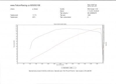

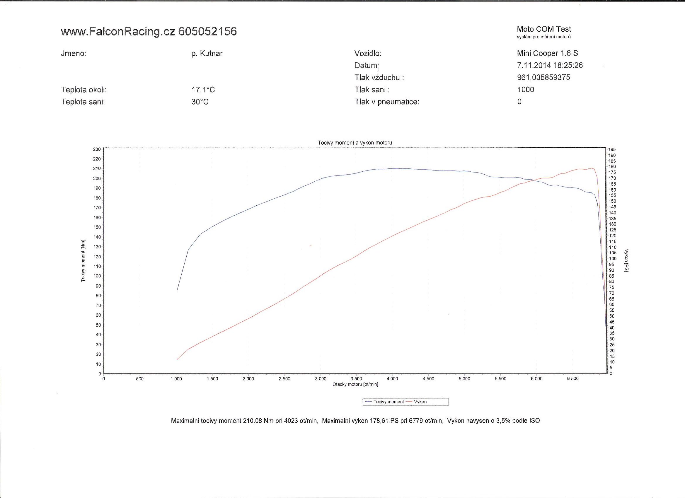

Tak jsem dnes byl na byrzdě a vylezl z toho dost zajimavý výsledek 210,08 Nm a 178,6 koně tak jsem zvedavej kolik tam bude na jaře v garáži to vypadá že se něco chystá Yellow_Flash_Colorz_PDT_08

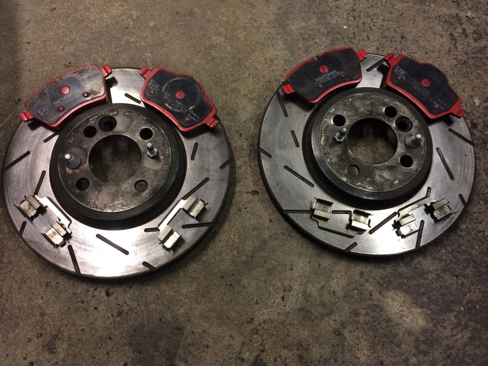

Plany podvozek : v předu výměna brzd za R56 S kotouče drážkované EBC a desky red EBC pruměr 294
v zadu nové kotouče a desky zůstavaji R 53

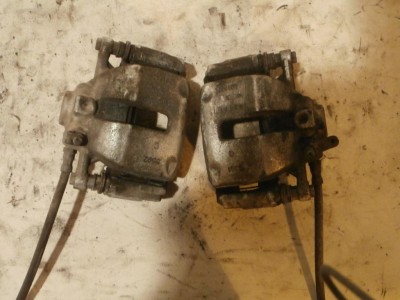

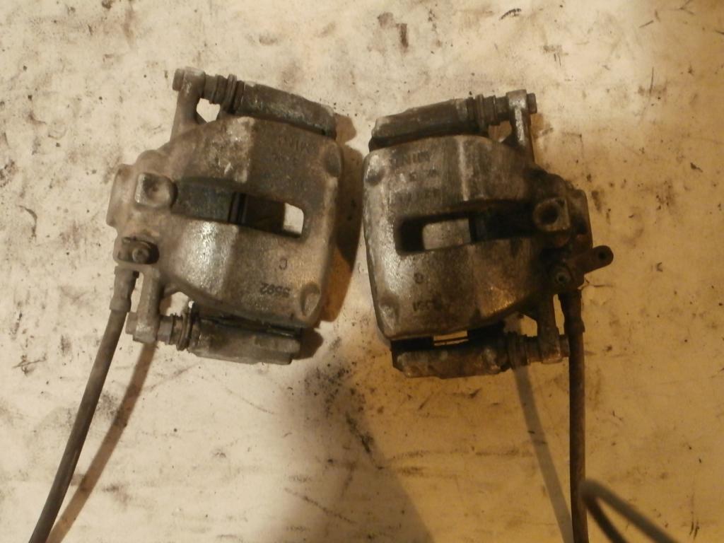

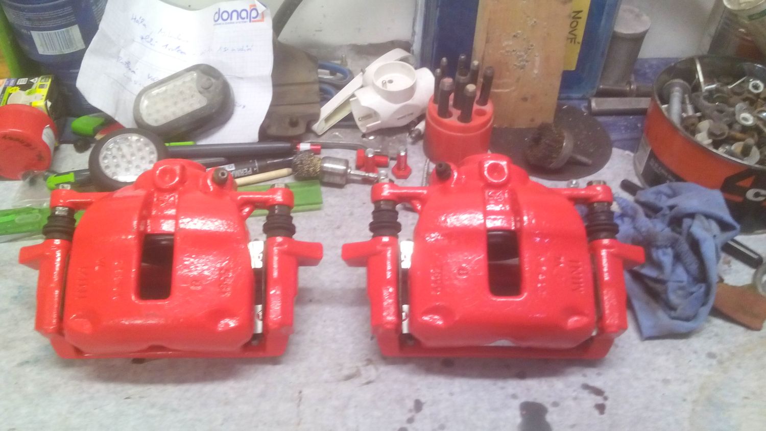

par foto dílu z garáže :bigups:

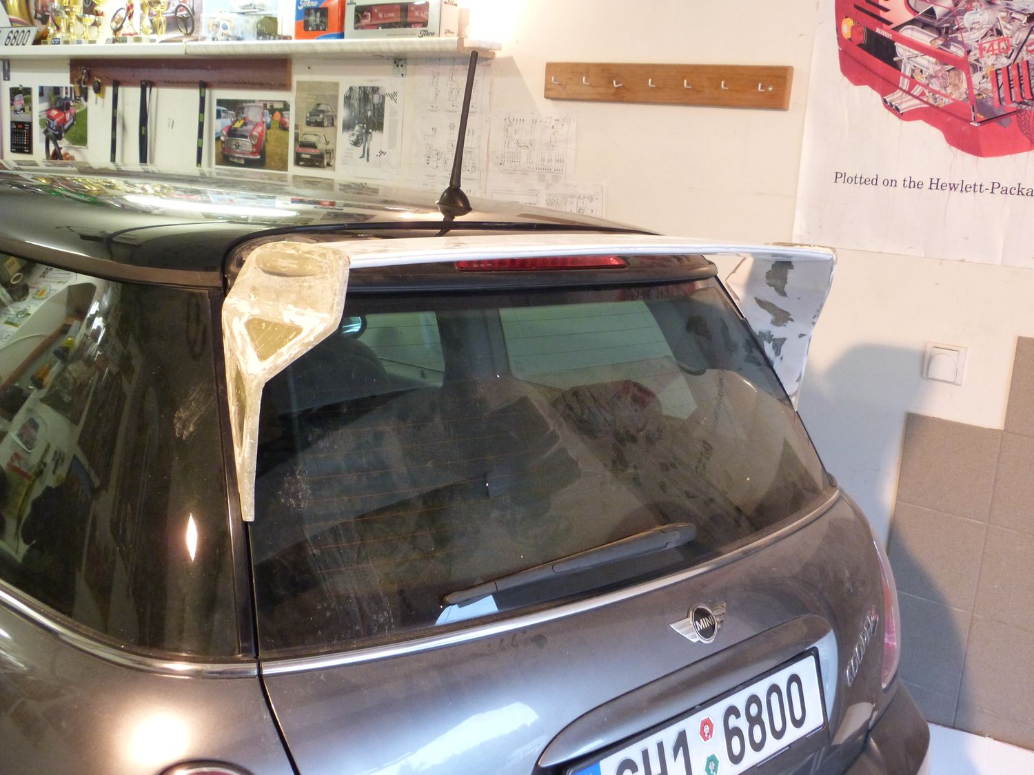

Poznámka: křídlo GP

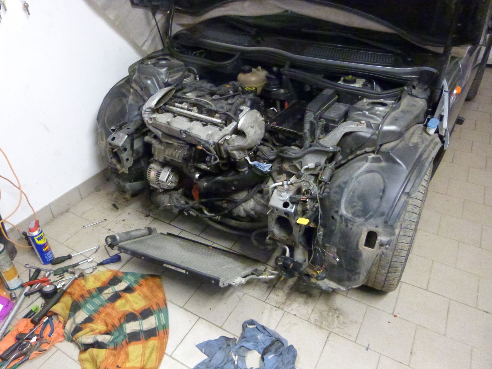

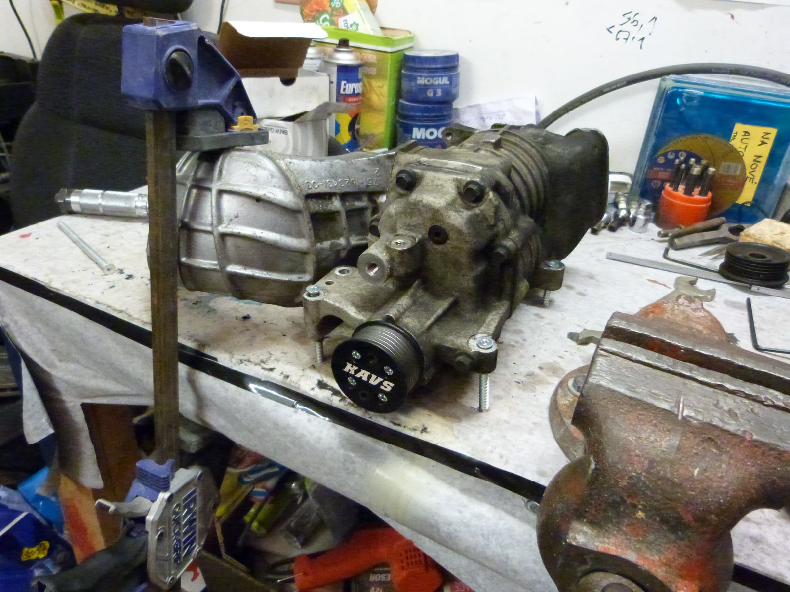

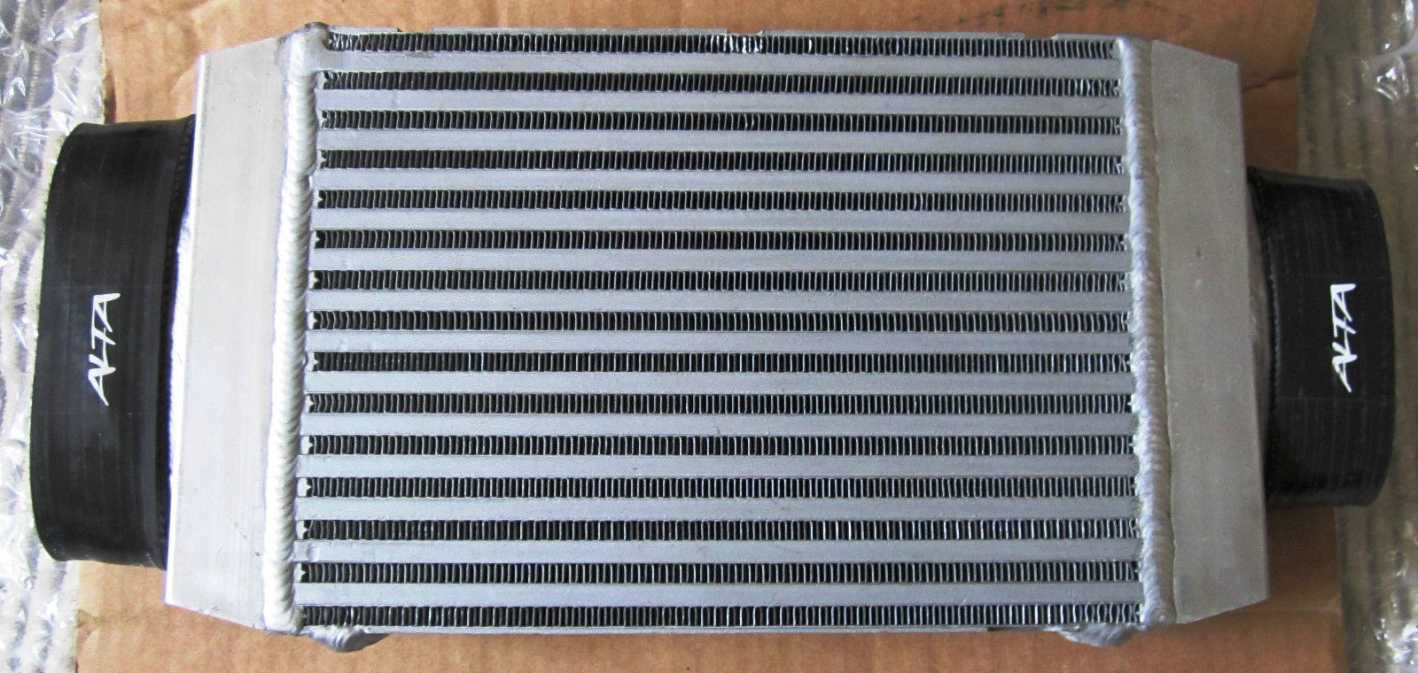

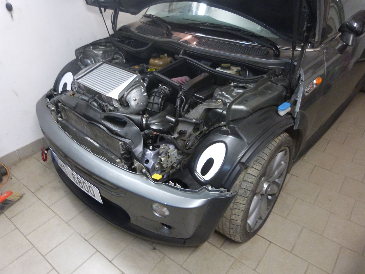

tak jsem se v tom trochu šťoural :lol: máme v plánu o víknedu s OKCZ vyndat kompresor a vymenit olej a při té příležitosti vymenit řemenici za KAVS -15% a řemenici na klice zatim za facelift :) no a při tom dáme vetší intercooler, jiné vstřiky 412ccm,svičky ,filtr box K&N a tak trochu to poladit :banana:

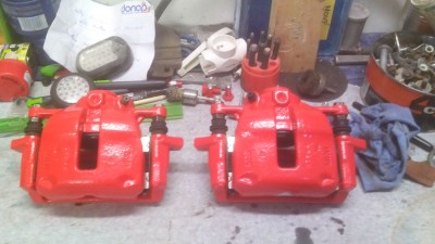

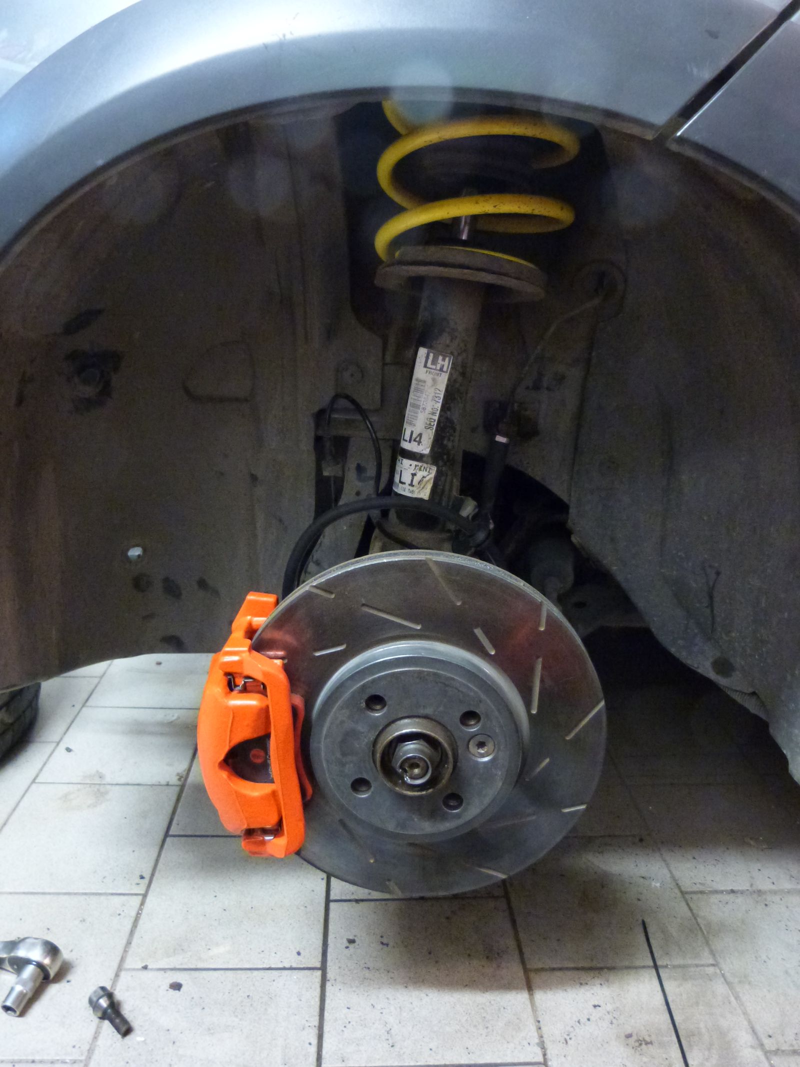

Tak dnes dorazil OKCZ a tak jsme přehodili řemenici kompresoru přehodili kratší řemen a ja se pustil do brzd jedna strana je tam brzdiče R56 kotouče EBC USR desky EBC redstuff takže spokojenost :banana:

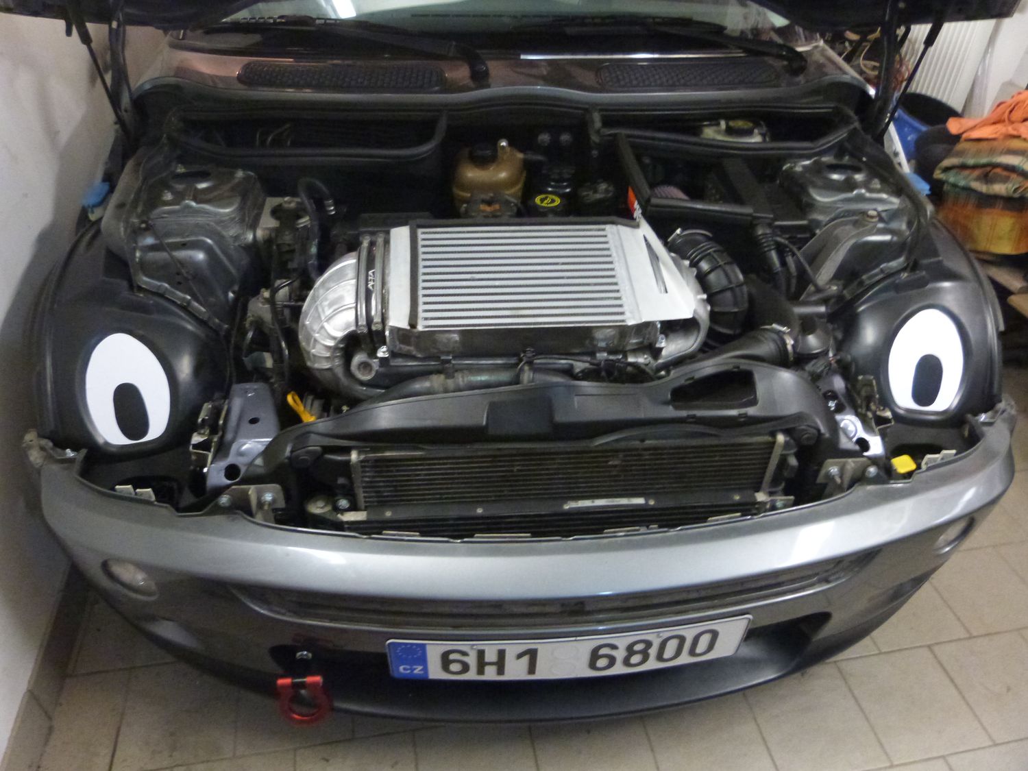

Tak jsem to nějak poskládal do kupy a dnes dodělal a taky i nastartoval a kupodivu to i beží :lol:
Teď už to zbude na OKCZ aby tomu trochu poladil soft a uvidime jak to vše bude spolu fungovat......
