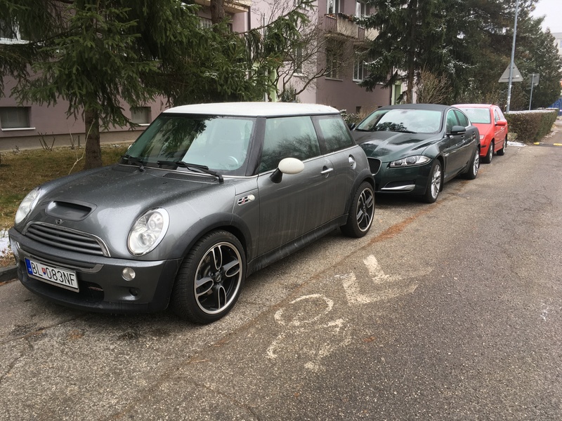

Zdravím všetkých na fóre Yellow_Flash_Colorz_PDT_15
Som čerstvým majiteľom Mini - v podstate ide o moje prvé auto. Od začiatku som vedel, že chcem Cooper a nikomu sa nepodarilo ma odhovoriť :biggrin:
V prvom rade by som sa chcel poďakovať celému fóru. Našiel som tu veľa užitočných rád/tipov/trikov, ktoré mi pomohli pri kúpe auta a pomáhajú stále.

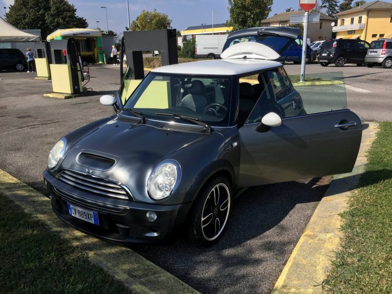

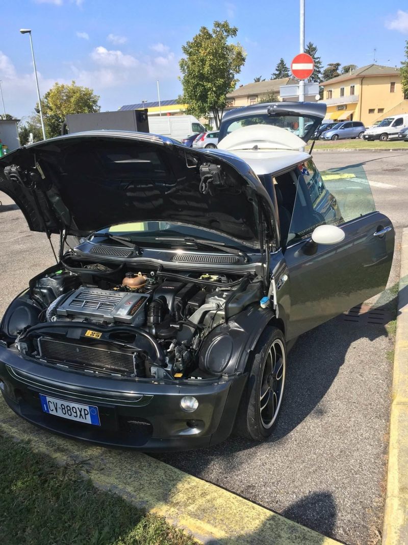

Auto už s priateľkou máme nejaký ten piatok no až teraz som nabral odvahu aby som sa tu podelil s našou radosťou - Mini Cooper S JCW Tuning Kit 155kW (210k), r.v.: 2005. :inlove:
Priviezli sme si ho z IT a po všetkej tej byrokracii spojenej s prihlásením si ho konečne užívame naplno. Cooper má už za sebou prvotný servis (olej, filtre), taktiež dostal novú obuv na zimu. Predošlý majiteľ bol vášnivý motorkár a auto využíval len ak práve nemohol jazdiť motorkou. Najazdil na ňom len niečo málo pod 114t km. Autíčko je naozaj vo veľmi dobrom stave, aj keď zopár múch predsa len má: 1.) spojka - zaberá takmer na podlahe, vymením ju najskôr niekedy na jar, 2.) horné uloženie pravého predného tlmiča - to musím vymeniť čo najskôr lebo to vŕzganie je naozaj diskomfortné, 3.) spadnutá stropnica - ako som sa tu dočítal tak tento problém riešilo už viacero ľudí, čaká to aj mňa. Inak je všetko OK. Najväčšiu radosť mám z výfuku, ktorý robí neskutočný rámus :rock:
Pridávam pár fotiek a teším sa, že som už medzi Vami Yellow_Flash_Colorz_PDT_02

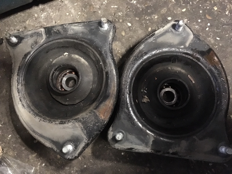

- výmena horného uloženia tlmičov, pri otáčaní volantom bolo z pravej strany počuť vŕzganie, predpoklad že HU je KO sa naplnil

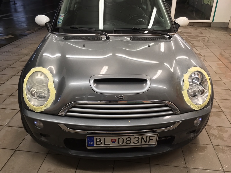

- vyleštenie svetiel pretože boli už dosť zažltnuté,

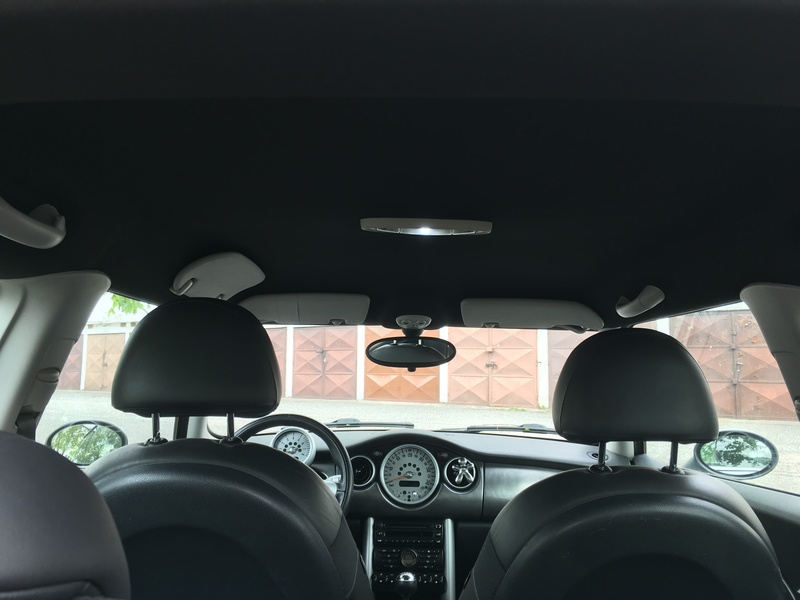

- prečalúnenie stropnice - auto som kupoval s prepadnutou látkou. Vyhral som aukciu na nemeckom ebayi na novú čiernu z JCW avšak predajca trval na tom že mi ju pošle preloženú napoly, nedalo sa s ním nijak dohodnúť a nechcel som riskovať že zostane pokrčená tak som dal stropnicu prečalúniť do čiernej farby, madlá a slnečné clony som nechal v pôvodej farbe, výsledok je myslím pekný,

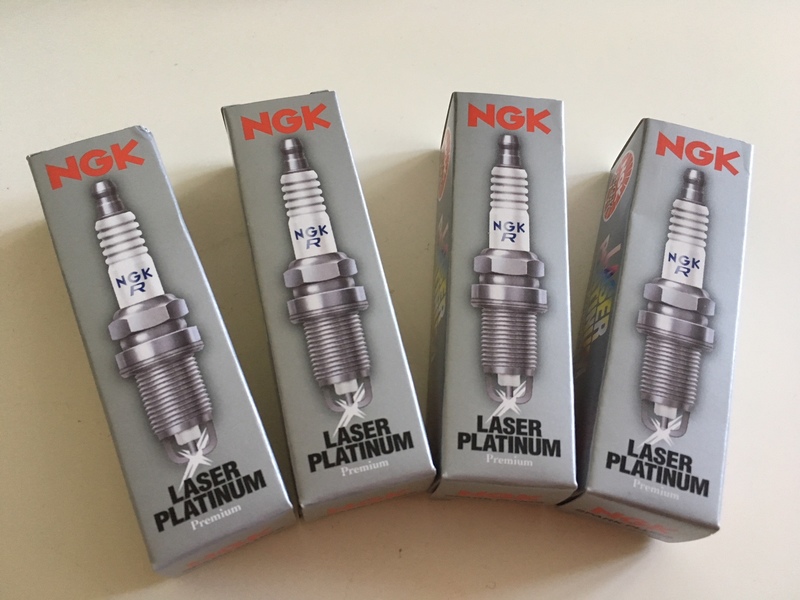

- nové sviečky NGK BKR7EQUP, namiesto BKR6EQUP,

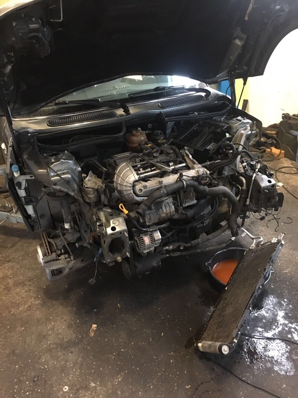

- výmena spojky + dvojhmoty (sada LuK) - po každom naštartovaní bolo počuť klepanie, ktoré zmizlo po zatlačení spojky, príčinou bolo opotrebované spojkové ložisko, dokonca som si všimol malú prasklinku na prítlačnom kotúči. Po výmene je ticho a zlepšilo sa tiež radenie rýchlostí. Zotrvačník som vymenil skôr z prevencie,

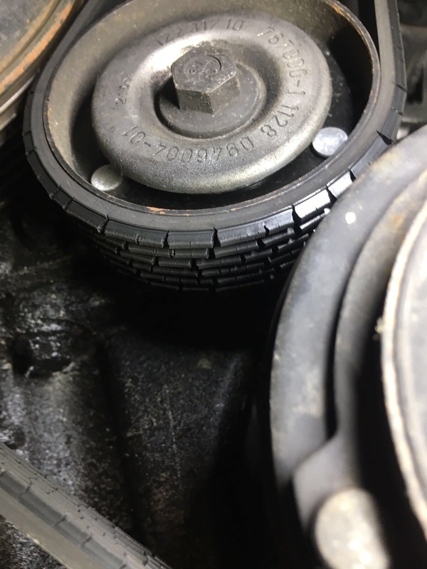

- vymenený klinový remeň,

Poznámka: vymenený v hodine 12tej

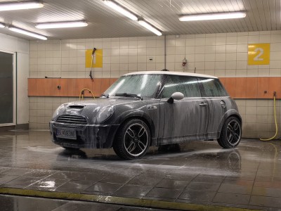

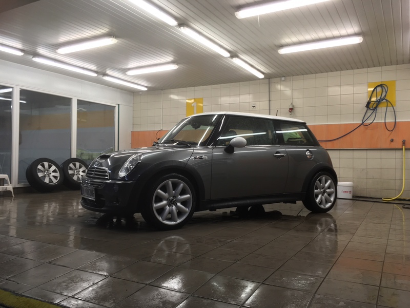

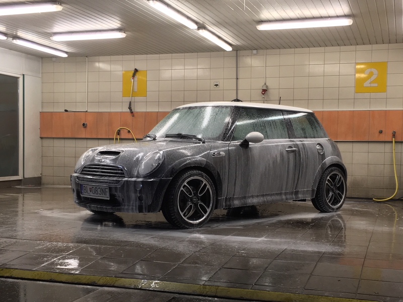

Poznámka: pravidelný kúpeľ
Poznámka: prečalúnená stropnica
Poznámka: horné uloženie malo časy najväčšej slávy za sebou
Poznámka: leštenie svetiel

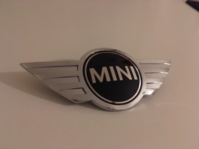

Poznámka: v mrazoch sa mi poškodil zadný znak, nový od používateľa Ondra (dík)

Poznámka: NGK BKR7EQUP

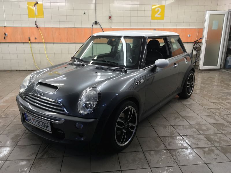

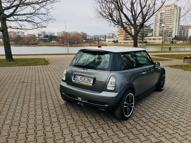

Pár fotiek po kúpeli :banana:
Medzičasom servopumpa definitívne vypovedala službu a tak nasledovala výmena za repas od TRW. Spoločne s ňou sa na druhý svet pobral aj alternátor a napinák remeňa. Vymenil som aj nádobku na chl. kvapalinu za kovovú, u ktorej už pretekanie nehrozí, akurát sa trochu ťažšie kontroluje hladina.

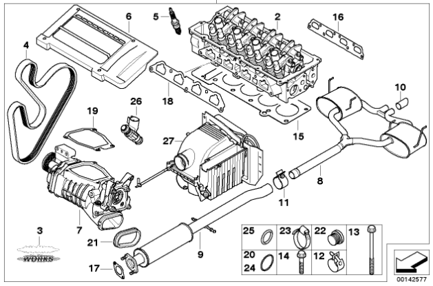

V pôvodnom talianskom techničáku mám zapísaných 125kW (továrenských) + neskôr dorobený záznam o navýšenom výkone na 155kW (tiež nový Mk, maximálka, hodnota hluku, emisie CO2, spotreba). JCW kit obsahoval to, čo je na obrázku. Certifikát sa dával, ale ten kit sa dá napr. kúpiť aj na ebay s certifikátom. Pozri vlákno používateľa Pumik, on si sám urobil z eSka JCW ( :pray: )
