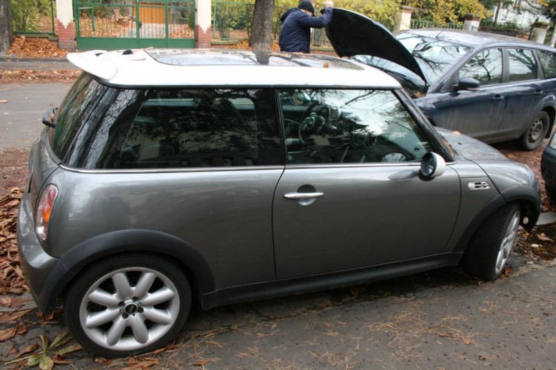

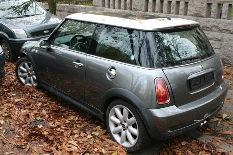

Nakonec jsem si teda po docela dobrodružné cestě podniknuté s přáteli do středozemě dovezl Mini Cooper S R53. Ročník 2002 a přímo 945.vyrobený kus označený jako "S". Tedy s trochou nadsázky "Limited Edition 1 of 1st 1000". A jelikož měl zadřený motor, přikoupili jsme po cestě rovnou další motor jako výzvu a plán na volné dny po Vánocích 2012. Během dvou dní se v garáži u OKCZ podařilo starý motor vyndat + nový motor s pomocí přátel transplantovat a auto rozběhnout..
Poznámka: stál v ulici Kaštanové.. doslova a do písmene.. a "byl tak sám", že se nám ho zželelo a nemohli jsme ho tam jen tak nechat..
Mini Cooper S (1).jpg.jpg [ 134.35 KiB | Zobrazeno 24892 krát ]
Poznámka: měl pár bolístek, ale celkově se nám zamlouval..

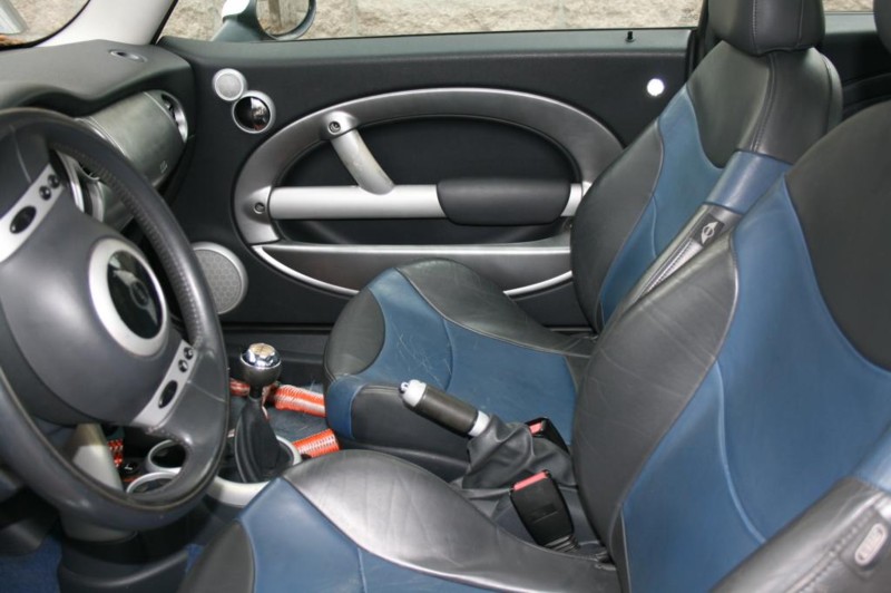

Poznámka: plná výbava.. krom navigace, kterou ani nevím jestli už v roce 2002 nabízeli..

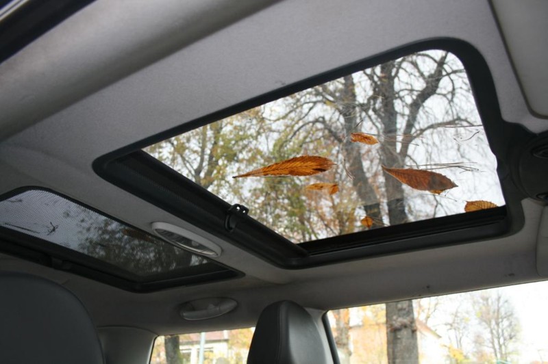

Poznámka: a koukat tou panoramatickou střechou na Alpské štíty v horách Švýcarska muselo být kouzelné.. snad se tam společně ještě vrátíme..

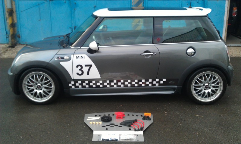

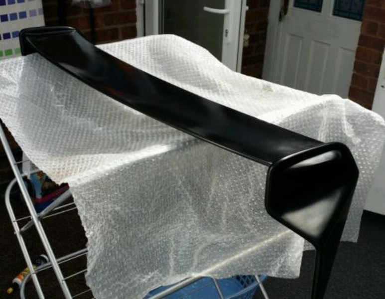

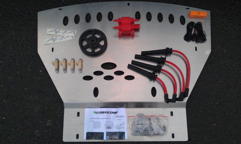

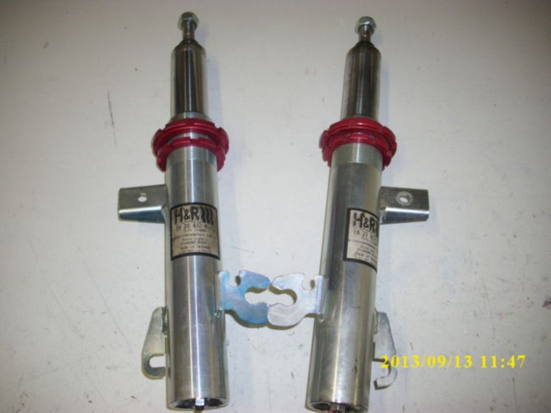

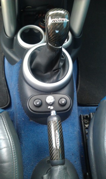

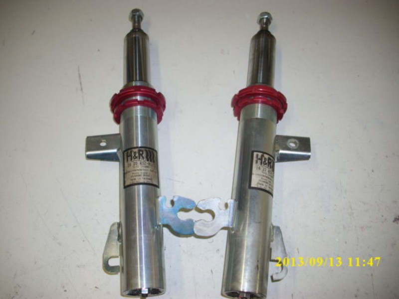

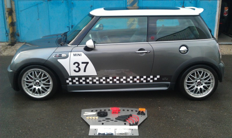

PříspěvekNapsal: 20. čer 2014 23:05

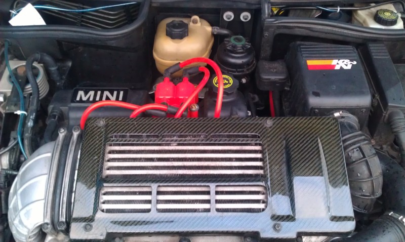

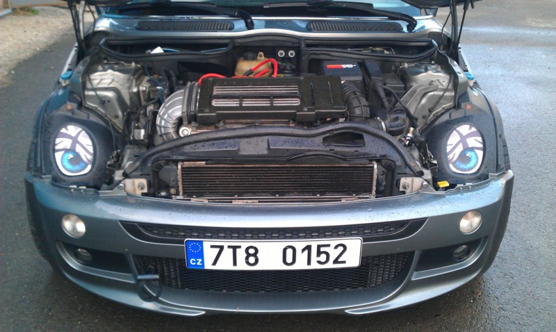

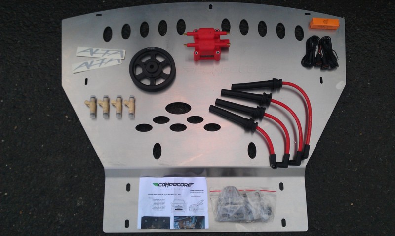

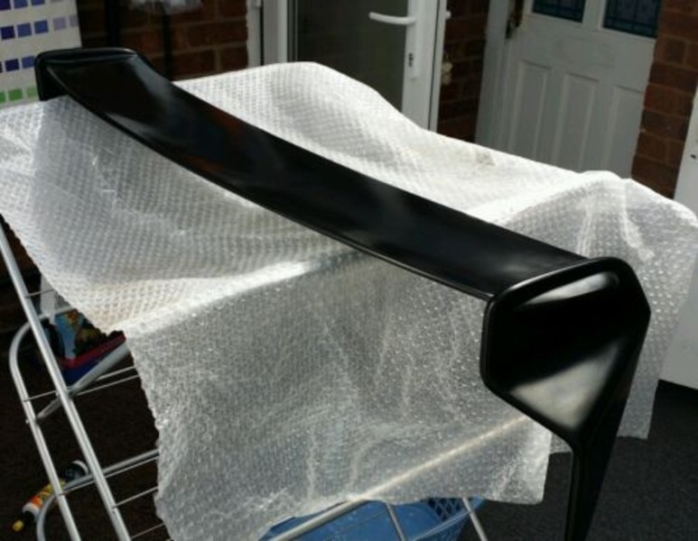

Někde jsem slyšel něco o letních Vánocích.. usmál jsem se, ale když se mi v garáži nashromáždila už slušná hromádka dílů a balíčků, tak mi to vážně tak přišlo.. něco už je na autě, něco ještě na cestě.. zbytek čeká na návštěvu servisu.. Lecos je nové.. něco použité.. něco z eshopu.. něco z ebay..
takže výčet novinek a přírůstků (k tomu co je už popsáno v cca půli stránky)..
Alta recommended spark plugs (svíčky)
Alta crank pulley 0% (řemenice na klikovku)
VMS Racing HIGH PERFORMANCE IGNITION CABLES KIT 10.2mm spark plug wires red
OBX Racing Sports USA red ignition coil pack
Bosch fuel injectors 400cc (vstřikovače)

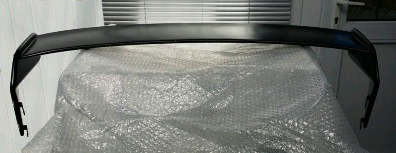

GP Wing (křídlo)
Works zadní nárazník + parkovací senzory
ochranný plech pod motor od Compocore

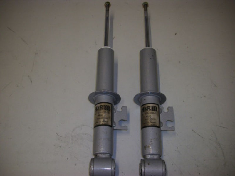

H&R přední štělovatelné tlumiče
H&R zadní tlumiče (bez štelování)

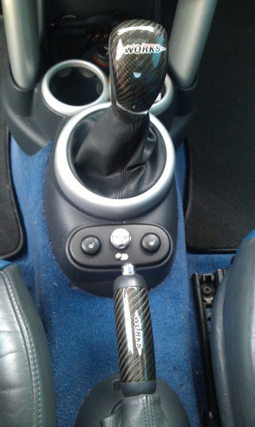

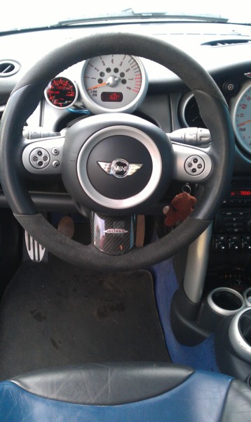

Works 3ramenný volant alcantara/kůže/carbon
Works carbon hlavice řadící páky
Works carbon madlo ruční brzdy
Hartge carbon kryt intercooleru
očíčka dle vlastního grafického návrhu
led světla s logem Mini
