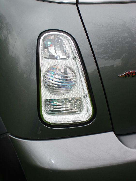

tie svetla su podla mna gycove ja mam tieto uz 3 roky a som spokojny tento rok som dal na ne akurat foliu obidve su dokopy za 100eur.Ozaj a tie disky 17 nechces?

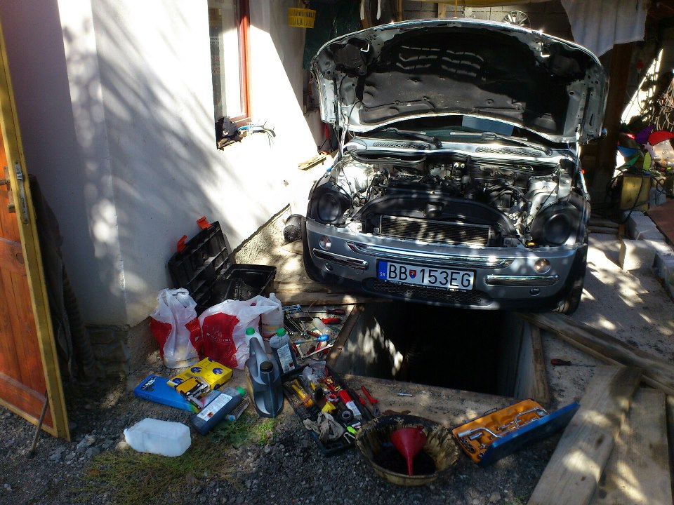

Tak Mini dostal nové náplne,filtre,sviecky a od BMW nový klucik,listu na naraznik,koberceky,radiacu paku..
Citit aj to ze ked som vymenil olej prevodovy, tak sa o nieco lepsie radi,tak som rad,lebo tie prevodovky su veelmi haklive. Napustaci sroub ktory je dost zle dany som ani nepovolil tak som to lial cez spinac spiatocky ktory je hore na prevodovke. Uz som bol zufaly, ze co idem robit.
