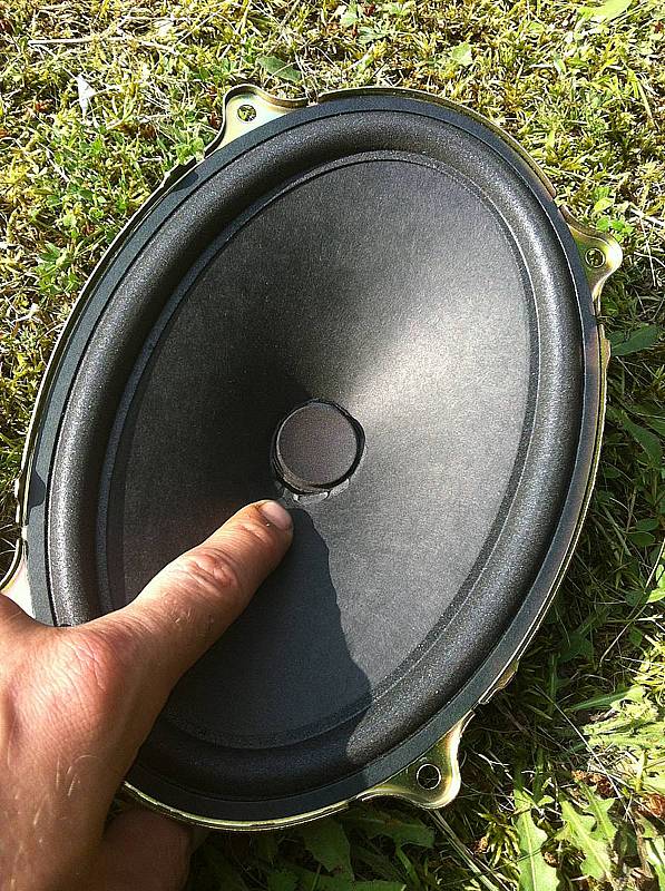

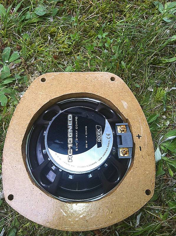

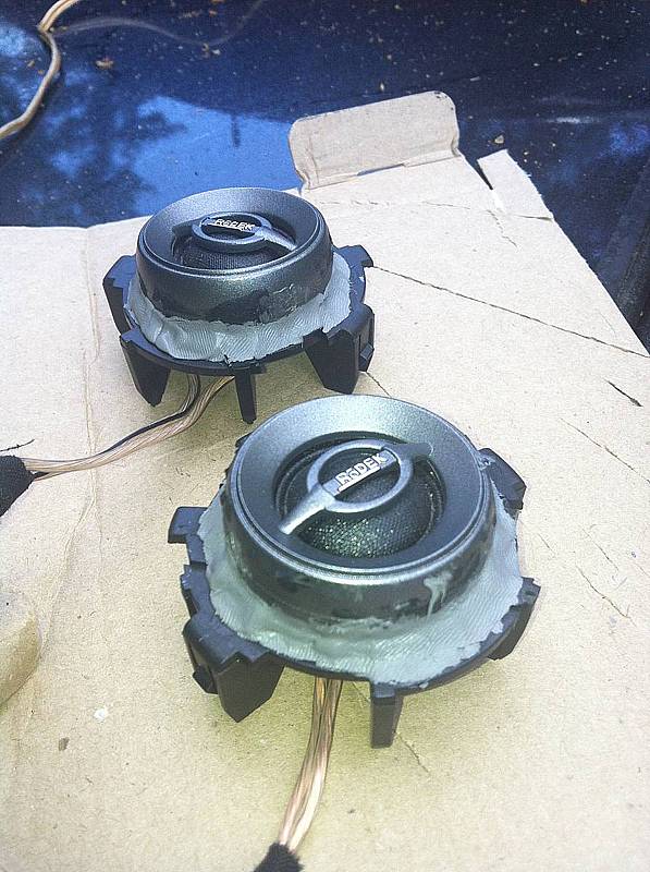

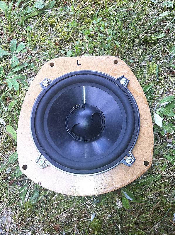

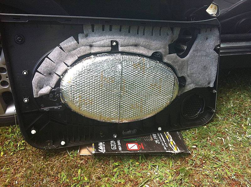

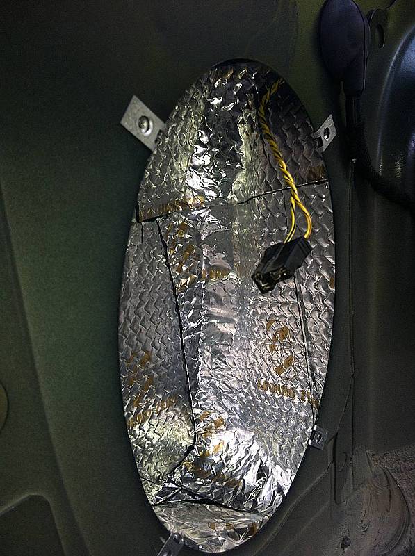

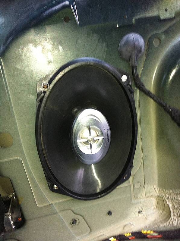

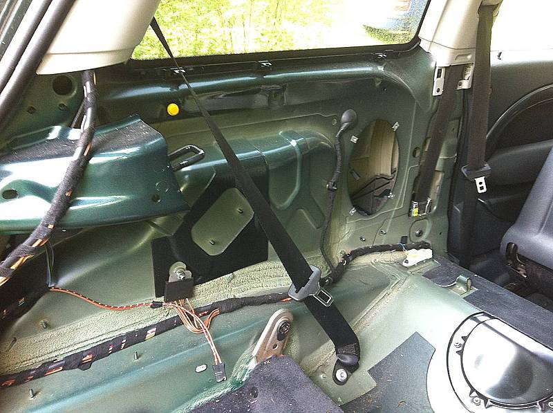

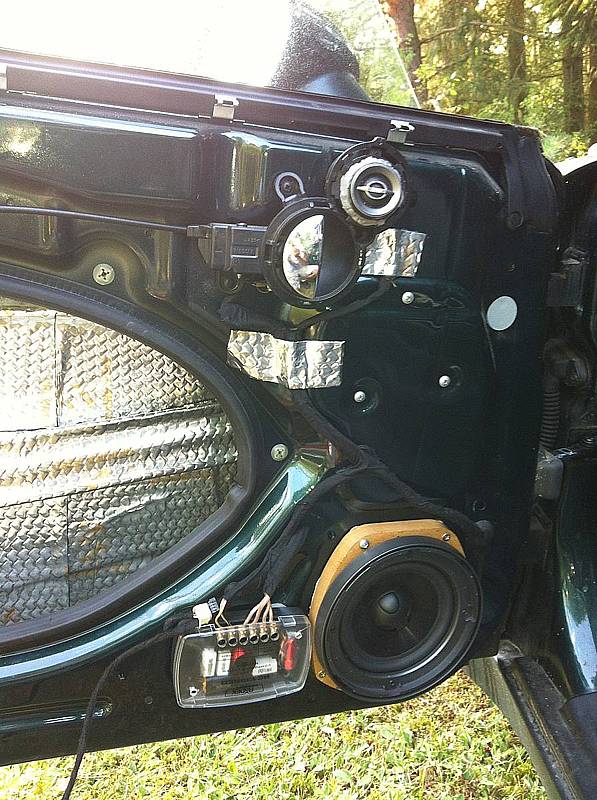

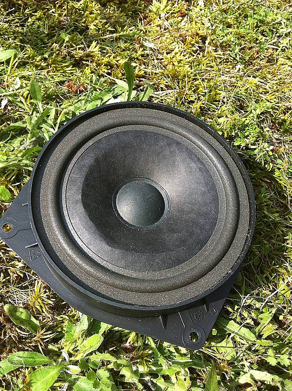

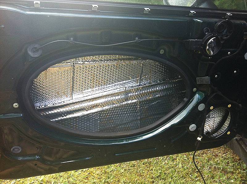

Uz jsem nemohl vydrzet ty zvuky, co vyluzovaly original reproduktory, a o vikendu se pustil do amaterske prestavby.
spotreboval jsem 25 platu tlumeni Ground Zero 265 x 375mm, dva platy molitanu, MDF podlozky se spravnou MINI rozteci jsou stejne jako pouziva Honda. Repro Rodek RC-136-NEO s vyhybkou, dozadu ovaly Panasonic CJ-DA6923N. S tweetrama jsem se trochu trapil, nakonec prasacky prilepeny silikonem. Dlouho jsem taky daval zpet plastovy bocnice u zadniho repra. Je to fakt velkej kus a trefit se vsema svorkama do direk je trochu peklo. Jeste ze jsem v Inveltu 10 kousku do zasoby dokoupil. S dverma jsem se babral celkem asi 7 hodin, zadni repro byly tak za 3,5 hodky cisteho casu. Podivejte, v jakym stavu byly puvodni papiraky...
Ted mam sto chuti si jit jen tak sednout do auta neco si pustit naplno do hlavy. Za celkovy naklad 3500Kc je to hooodne muziky.
