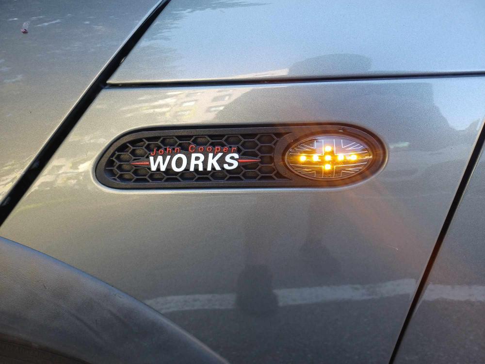

A drobná úprava exteriéru. Výměna boční mřížky a blinkrů.
Mini R53 JCW 05/2006
