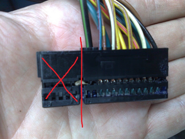

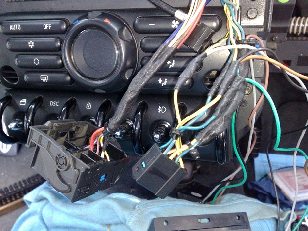

v minicku je super poriesene ovladanie radia na volante to sa mi fakt zalubilo :blush:
ale neprehravalo to MP3 tak nasledovala vy mena radia na MP3 :bigups:
ten vykon radia bol dost slaby ale celkom cisto to hralo pri malom vykone,tak som odkukal nieco ostatnycha a na nete a rozhodol som sa ze radio ostane ale za domontujem komplet nove repro,zosilovac a komplet novu kabelaž
tak som isiel do komplet vymeny

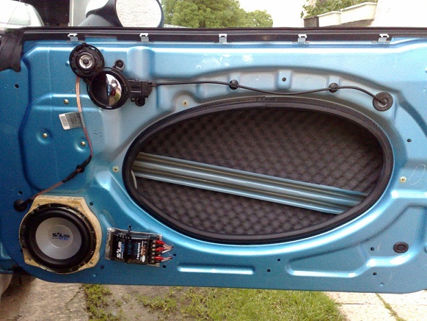

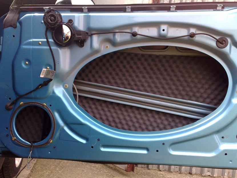

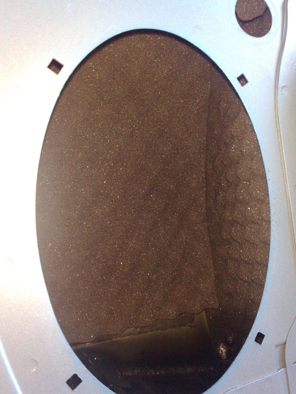

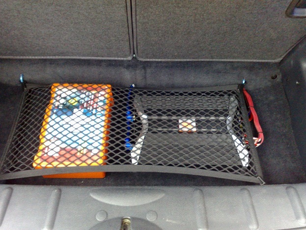

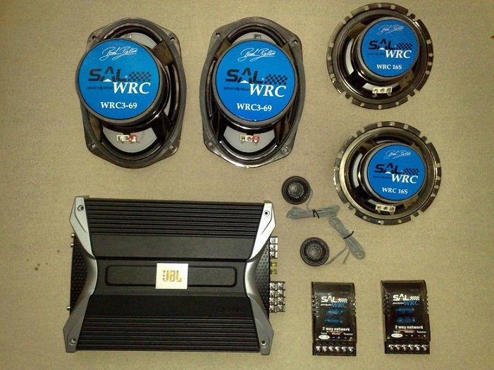

Vymenu som planoval asi po par dnoch po kupe lebo tie origo repro co su od vyroby nie su nic moc ak chcete trocha vypeckovat trochU peknej hudby,samozrejme ze na zvuk preplnovaneho motora to nema :blush: .V zime som nakupil repro do dveri SAL - WRC 16-S a ovaly SAL - WRC 3-69 vystihol som akcie,pred mesiacom som kupil aj zosilnovac JBL - GT5-A604 + kabelaze a montazny material (ako je molitan a gumoasfalt z hlinikovou foliou)
A tak som sa pustil do demontaze, islo to super ziaden problem,
okukal som nieco od Worry-ho dikes :bigups:

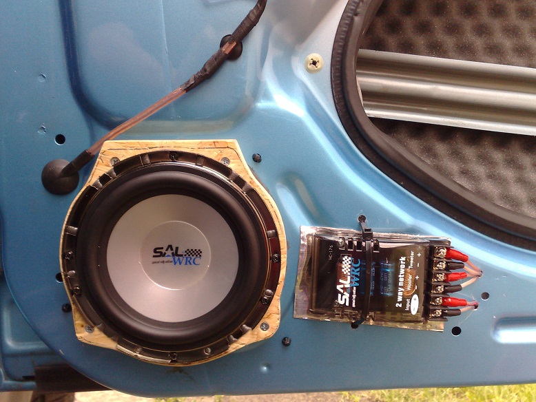

po demontazi nasledovalo odmastenie a instalacia gumoasvaltovych platov a molitanu (no babracka chlapi),potom som si vyrezal z dreva a nahradil nim plastove obimky vo dverach.utesnit a namontovat vyhybku do dveri.
a potom prisla babracka- tahanie novej kabelaze do dveri a k ovalom a z radia k uzkopasmovemu menicu SAL - SA 001 a zapojenie a instalacia zosilnovaca a jeho naladenie.
Celkovy dojem z hudby ma prekvapil :biggrin: hra to krasne cisto ,kazdi sa ma pyta kde mam Subw. ale ja ziaden nemam :mrgreen:
takze subw. ani nedavam, zbytocne by to zaberalo miesto v kufri :mrgreen:

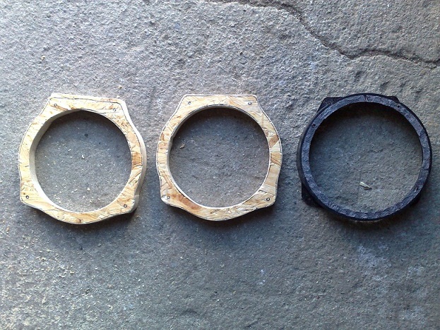

Poznámka: drevene obymky do dveri na 16,5cm repro
No2377.jpg [ 183.11 KiB | Zobrazeno 81845 krát ]
Poznámka: gumoasvaltova a molitanova vypln dvere
No2398.jpg [ 190.71 KiB | Zobrazeno 81845 krát ]
No2399.jpg [ 192.72 KiB | Zobrazeno 81845 krát ]
Poznámka: to muselo ist prec aby sa uvolnilo miesti na kabel do dveri
No2419.jpg [ 133.17 KiB | Zobrazeno 81845 krát ]
Poznámka: komplet zostava
No2468.jpg [ 170.38 KiB | Zobrazeno 81845 krát ]
Poznámka: oval
No2494.jpg [ 151.49 KiB | Zobrazeno 81845 krát ]
Poznámka: kompa
No2495.jpg [ 175.78 KiB | Zobrazeno 81845 krát ]
Poznámka: finalna faza dveri
No2500.jpg [ 141.01 KiB | Zobrazeno 81845 krát ]

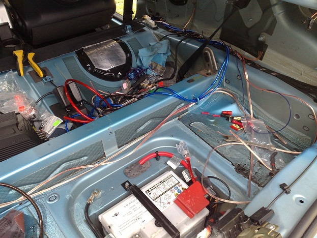

Poznámka: a s tymto bolo najviac babracky-zisti polarity a ktore repro
No2506.jpg [ 152.21 KiB | Zobrazeno 81845 krát ]

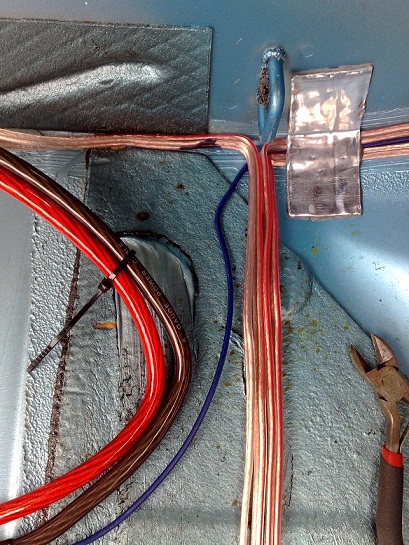

Poznámka: tahanie kabelaze
No2507.jpg [ 154.33 KiB | Zobrazeno 81845 krát ]
No2513.jpg [ 158.05 KiB | Zobrazeno 81845 krát ]

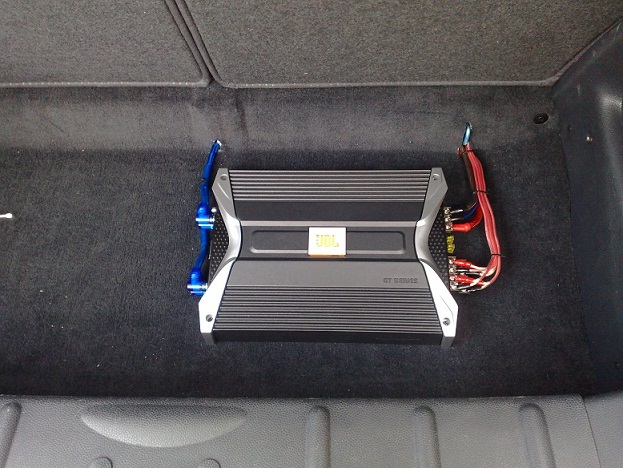

Poznámka: konecne namontovany zosik a potahnuta kebelaz
No2520.jpg [ 134.46 KiB | Zobrazeno 81845 krát ]
