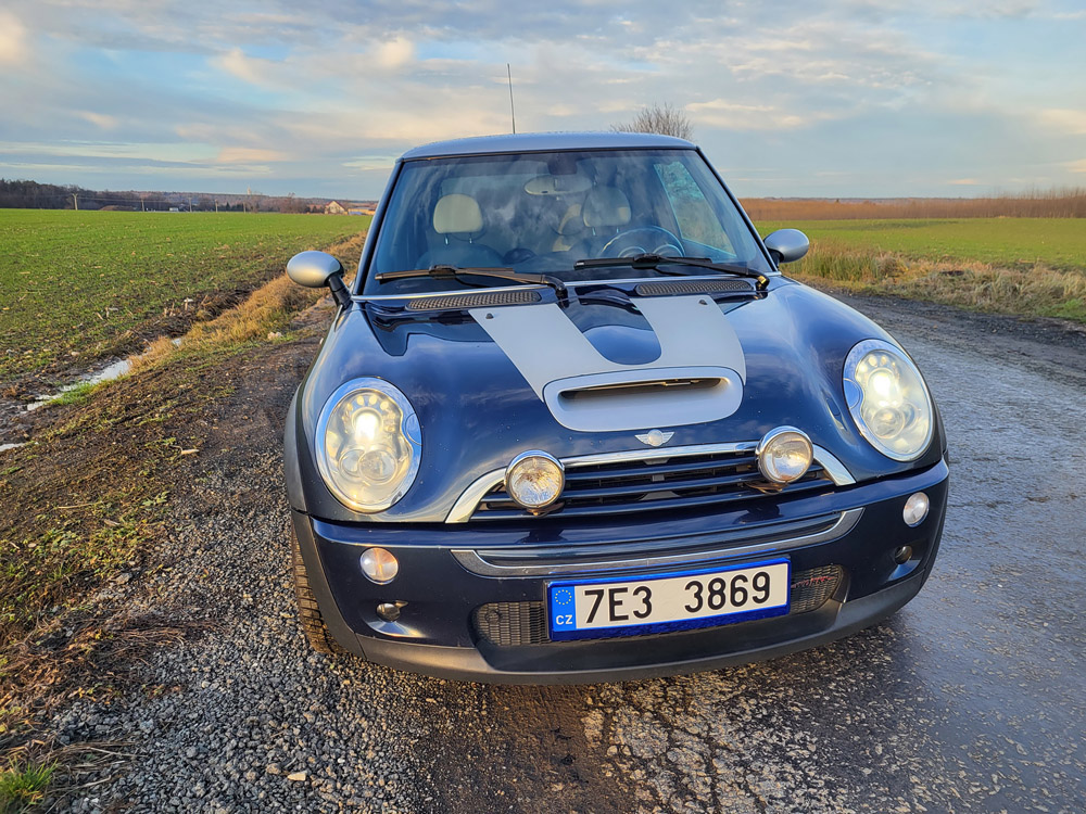

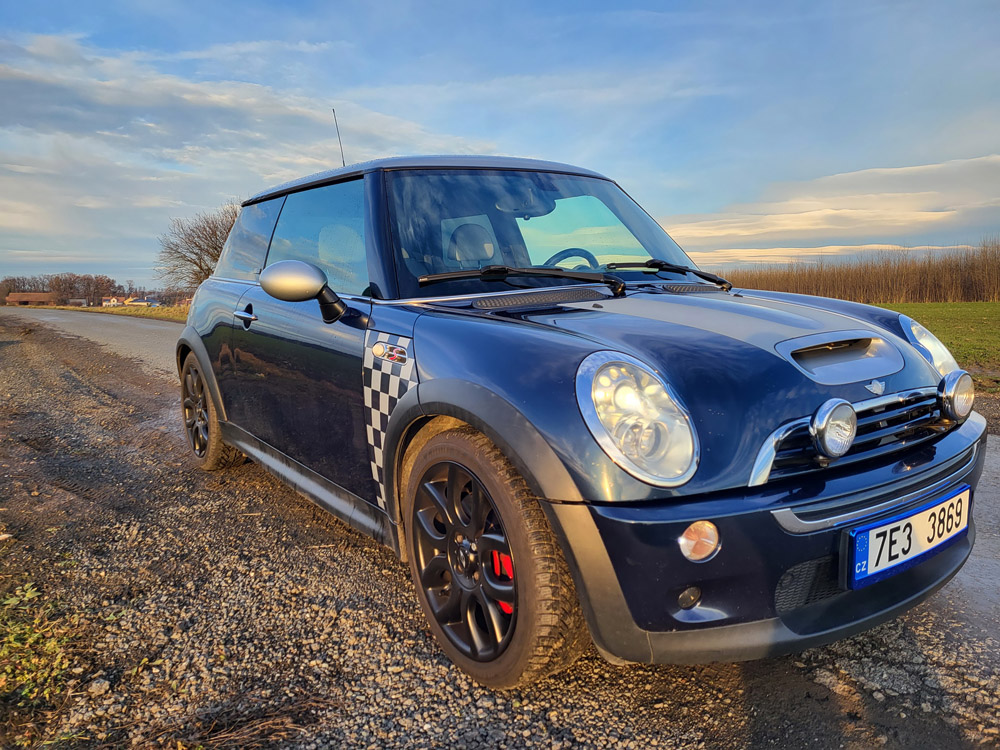

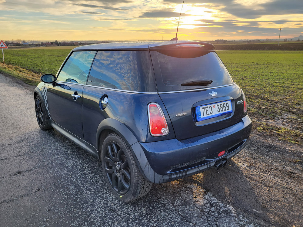

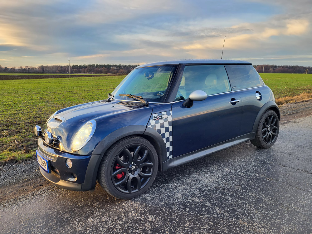

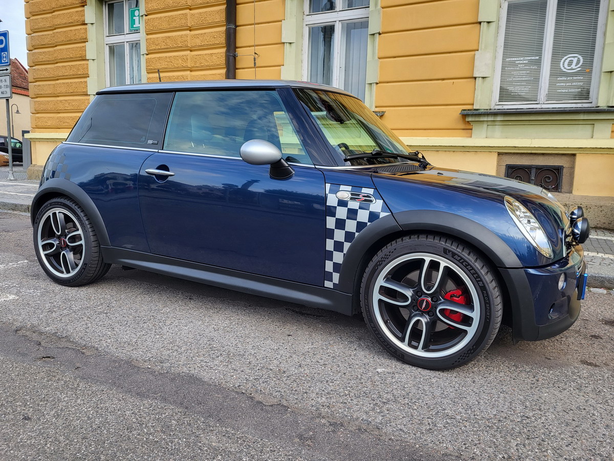

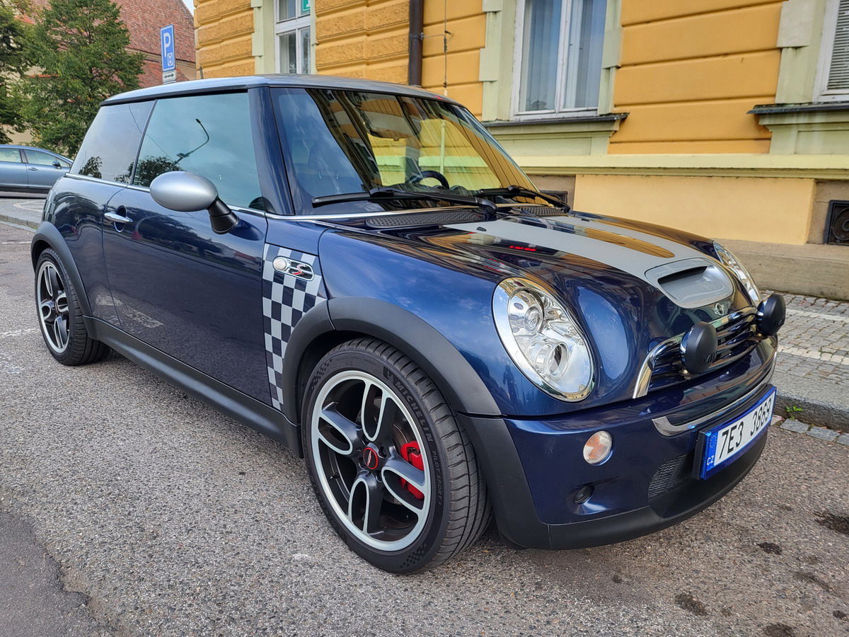

Cca červen 2023 - převzetí od předchozího majitele:
Mini R53 JCW 05/2006

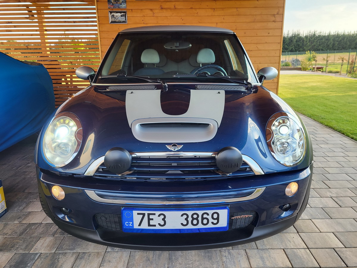

Nejsem moc velký fanoušek chromu, takže jsem udělal lehkou "dechromizaci" klik a víčka nádrže

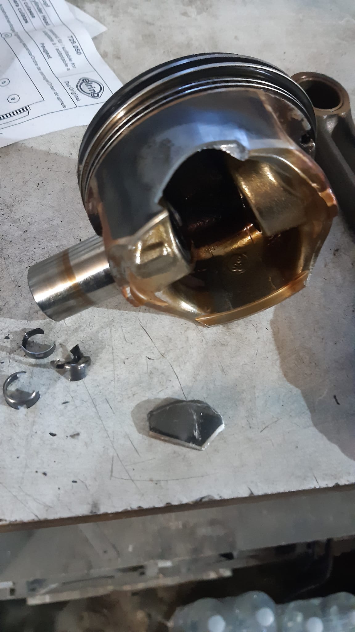

V rámci základního servisu jsem vyměnil palivový filtr a ještě jednou jsme změřili komprese.
A začala se už také projevovat jedna závada, která mě pronásledovala až do nynější doby. A to chyba P1225. Neobjevovala se vždy. Stávalo se to vždycky po startu, případně ujetí pár metrů, nikdy v průběhu jízdy. Někdy se objevila jen chyba motoru, někdy to spadlo i do nouzáku. Občas pomohlo vymazání, pak už ani to ne.
Objednal jsem proto jinou škrtící klapku (použitou, nechtělo se mi dávat 7k za novou). To pomohlo asi zase na měsíc, než se objevila chyba znovu. Upřímně mi to dost kazilo náladu. Zkusil jsem tedy pak ještě jednu klapku a v zásadě zase po několika týdnech to samé. Po návratu úplně té původní zase chvíli klid, ale nepomohlo. Chápal bych, že bych měl smůlu na jeden vadný kus, ale celkově 3 klapky špatné? Tuto variantu jsem vyřadil. Spojil jsem se s OKCZ, zkusili jsme výměnu ECU. Bohužel opět po nějaké době stejná chyba. Ani dnes nevím jestli je vyřešena (proběhla ještě nějaká výměna dílů), ale k tomu se vrátím později až se tu prokoušu do dnešních dní :mrgreen:

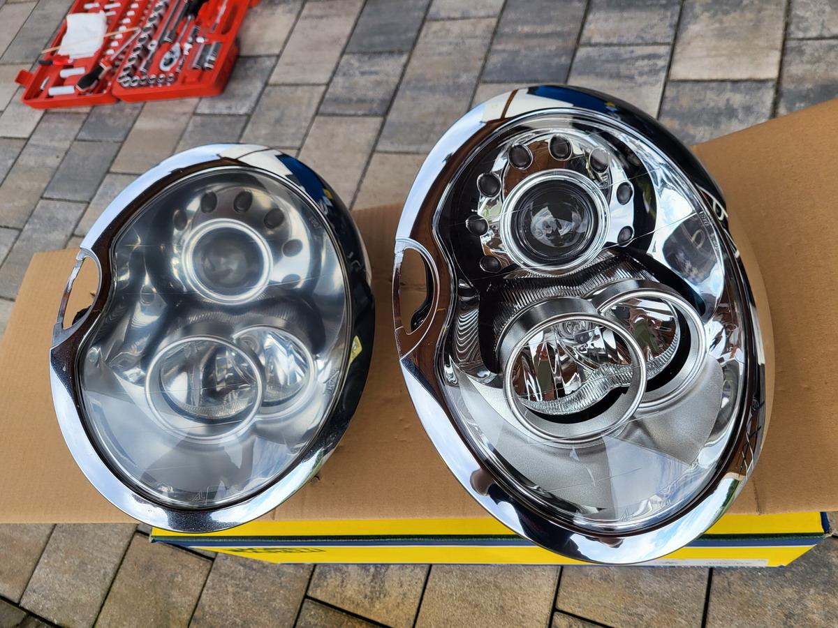

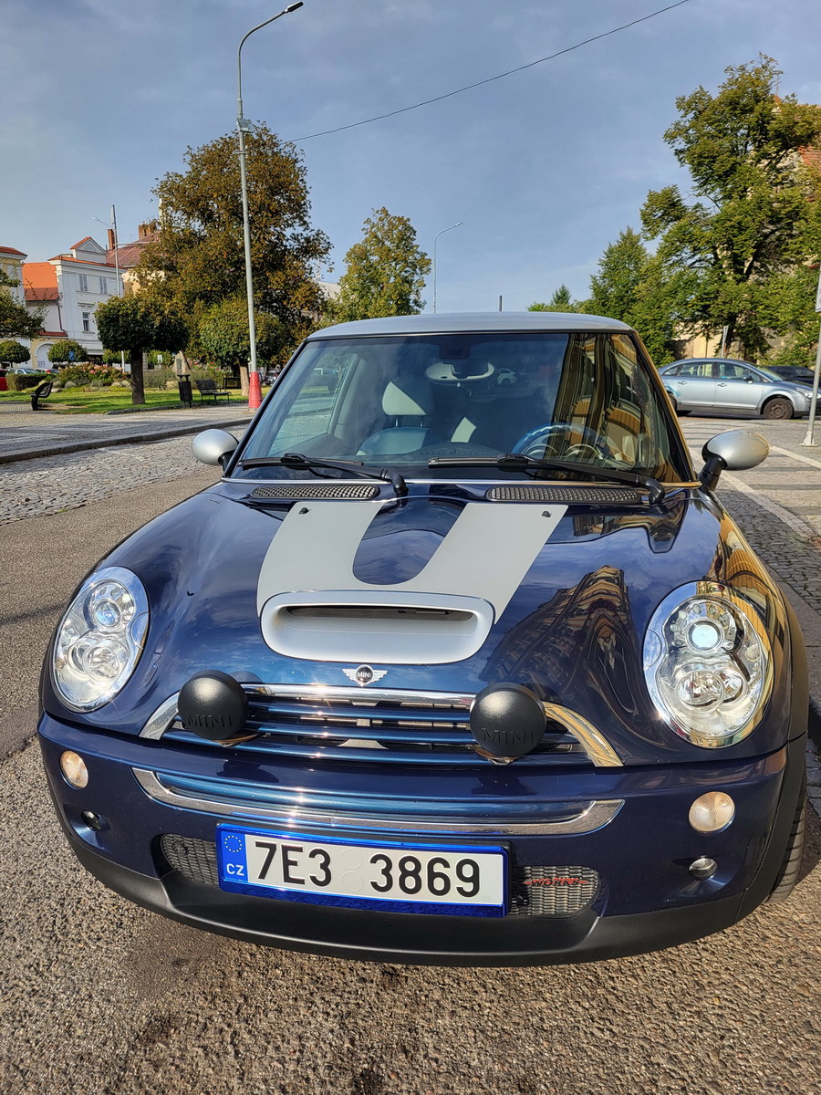

Dorazila i přední mřížka, tak jsem zatím nandal vrchní část. Spodní až když budu sundávat nárazník. Dále jsem udělal dechrom rámečků světel.

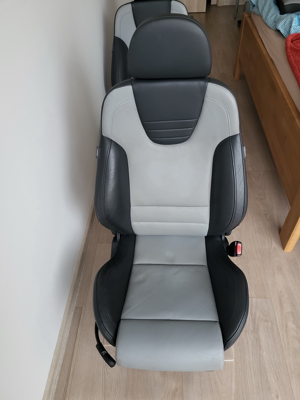

Následně jsem se přesunul do interiéru. Výměna budíků za chrono packet, opět zprovozněno u OKCZ (děkuji :wink: ).
Poznámka: Chrono packet

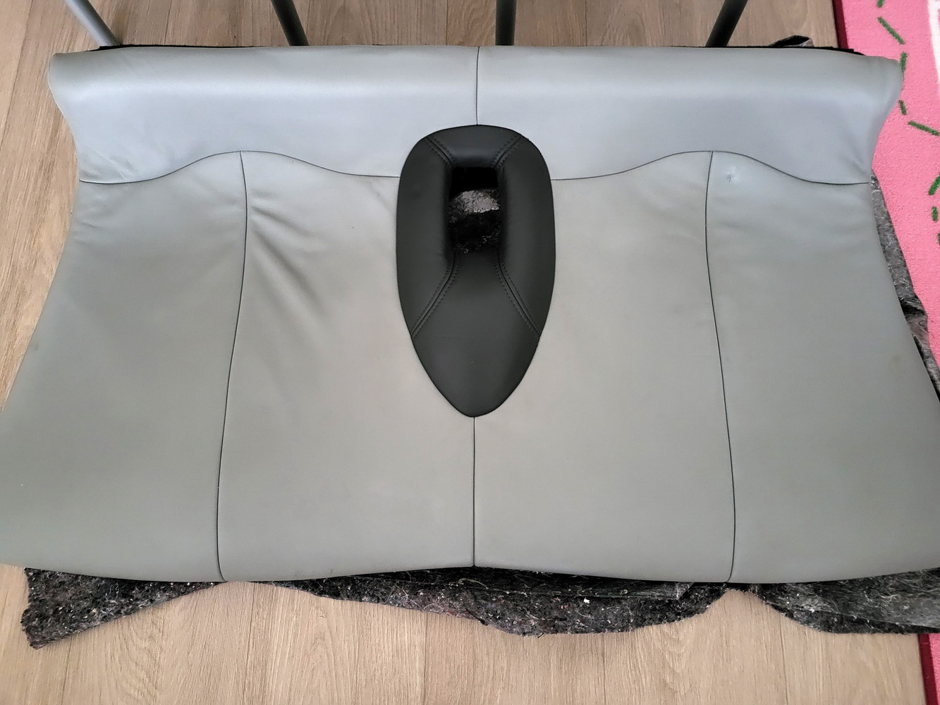

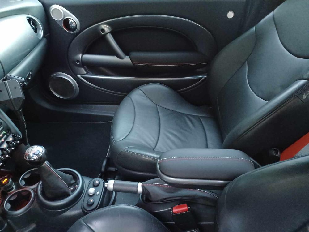

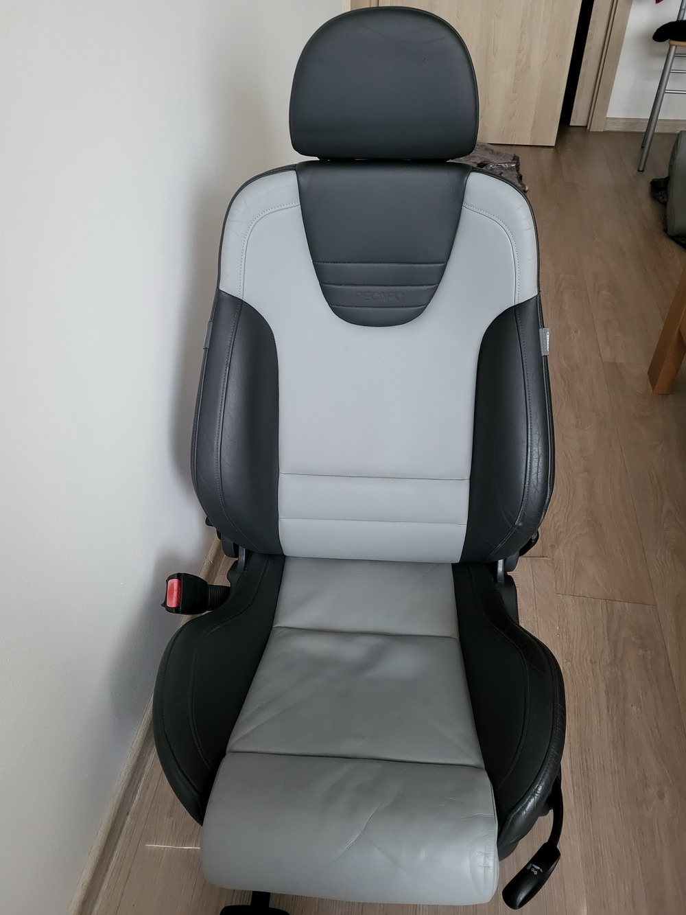

Jinak k interiéru - byla tam doděláno oranžové obšití loketek, řadičky, ruční brzdy, hlavových opěrek, zadních krytů sedaček a celý zadní tapec a kufr byl oblepený pruhovaným kobercem s oranžovým obšitím. Totálně esteticky ošklivé a začla obměna.
Nejdříve ty části u řidiče - nechal jsem loketky a manžety obšít do černé kůže s červenobílým obšitím ala JCW.
Poznámka: Původní obšití

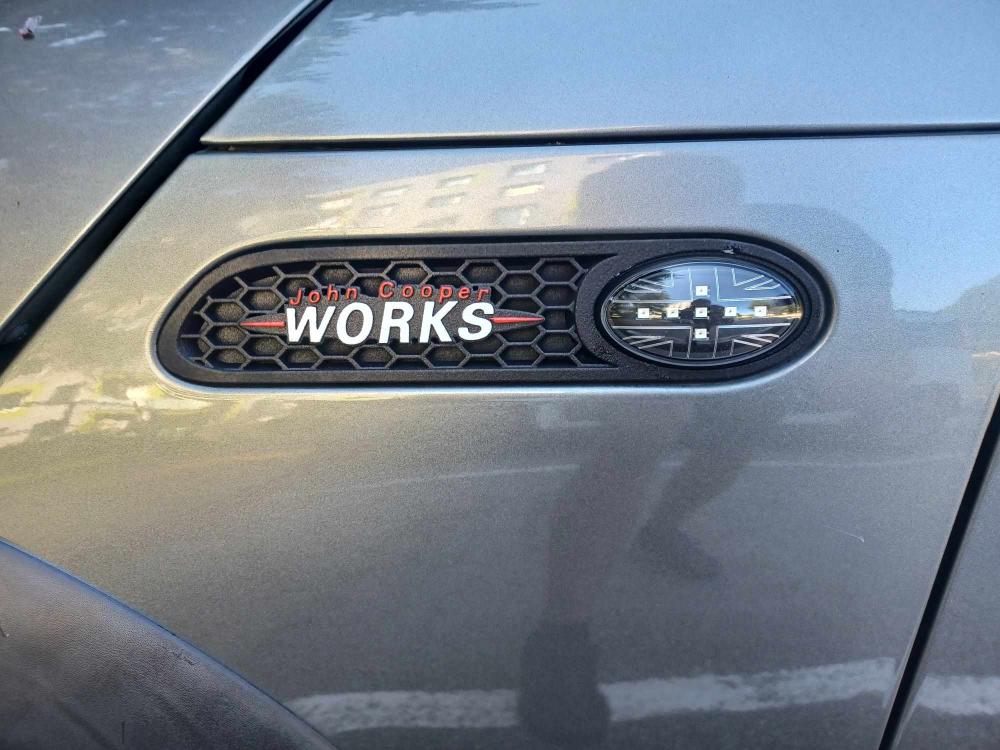

A drobná úprava exteriéru. Výměna boční mřížky a blinkrů.

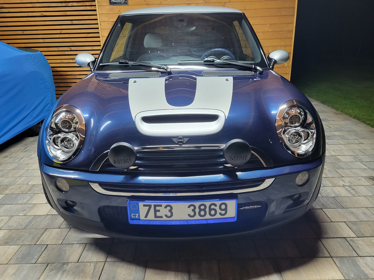

Poslední změna exteriéru, než jsem auto zaparkoval do dílny, protože klapka stejně pořád zlobila a člověk si nebyl jistý jestli vůbec někam vyjede když bude chtít.

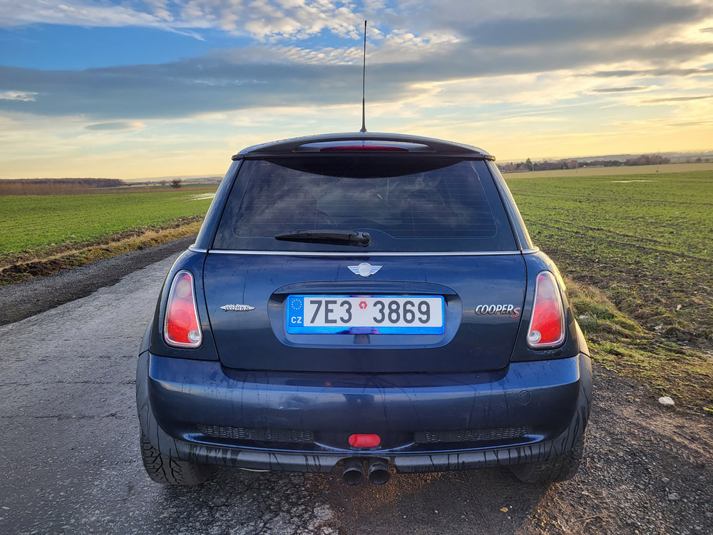

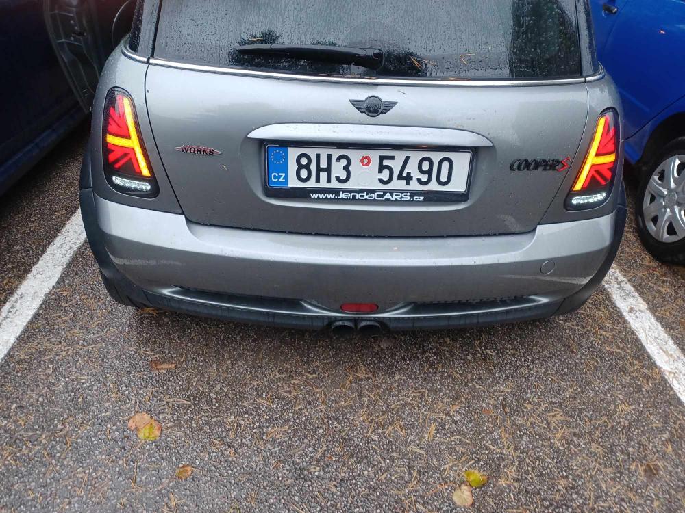

Výměna zadních světel

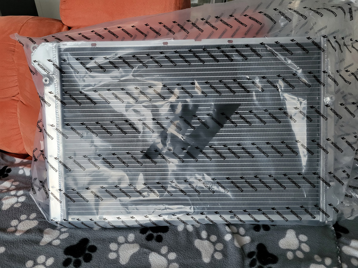

Následně se auto přesunulo do dílny a jelikož jsme ji měli čerstvě, bylo potřeba udělat na ní spousta práce...mezitím se objednávali díly na servis.
Kromě ramen, začalo vrzat uložení tlumičů, chtěl jsem udělat servis kompresoru, vyměnit různá těsnění olejové soustavy, vyměnit hadice chladičky za silikonové a zkusit vyřešit klapku výměnou kabelového svazku motoru. Protože očividně tento problém už se řešil. Ke konektoru klapky byla do ECU vedena nová kabeláž mimo hlavní svazek...upíral jsem se na to, že problém by tedy mohl být v tom, když už jsem klapku a ECU vyloučil.

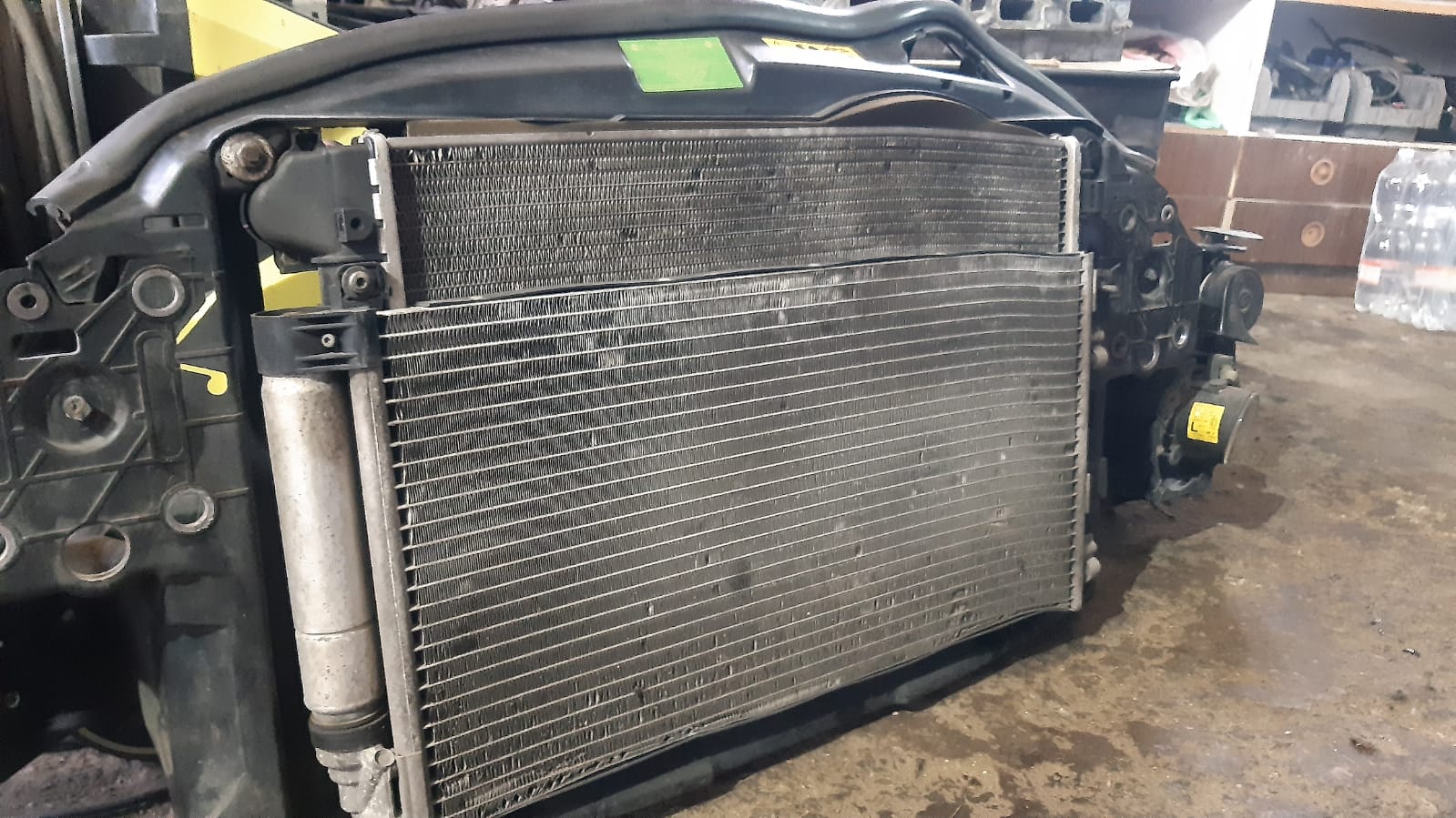

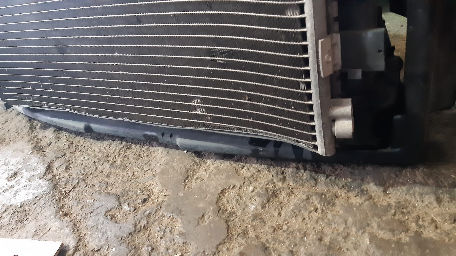

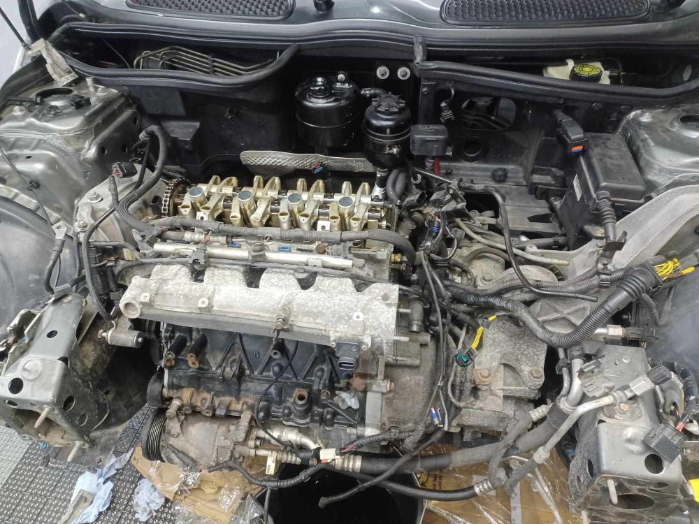

Přesuneme se do konce března letošního roku. Dílna tak nějak dodělaná, Mini na zvedáku a můžeme začít.
Už jen při sundávání nárazníku jsem objevil nějaké ulomené věci na chladičové stěně, stejně tak jsme už předtím zjistili, že je tam jiná stěna než má být + je díra v chladiči.

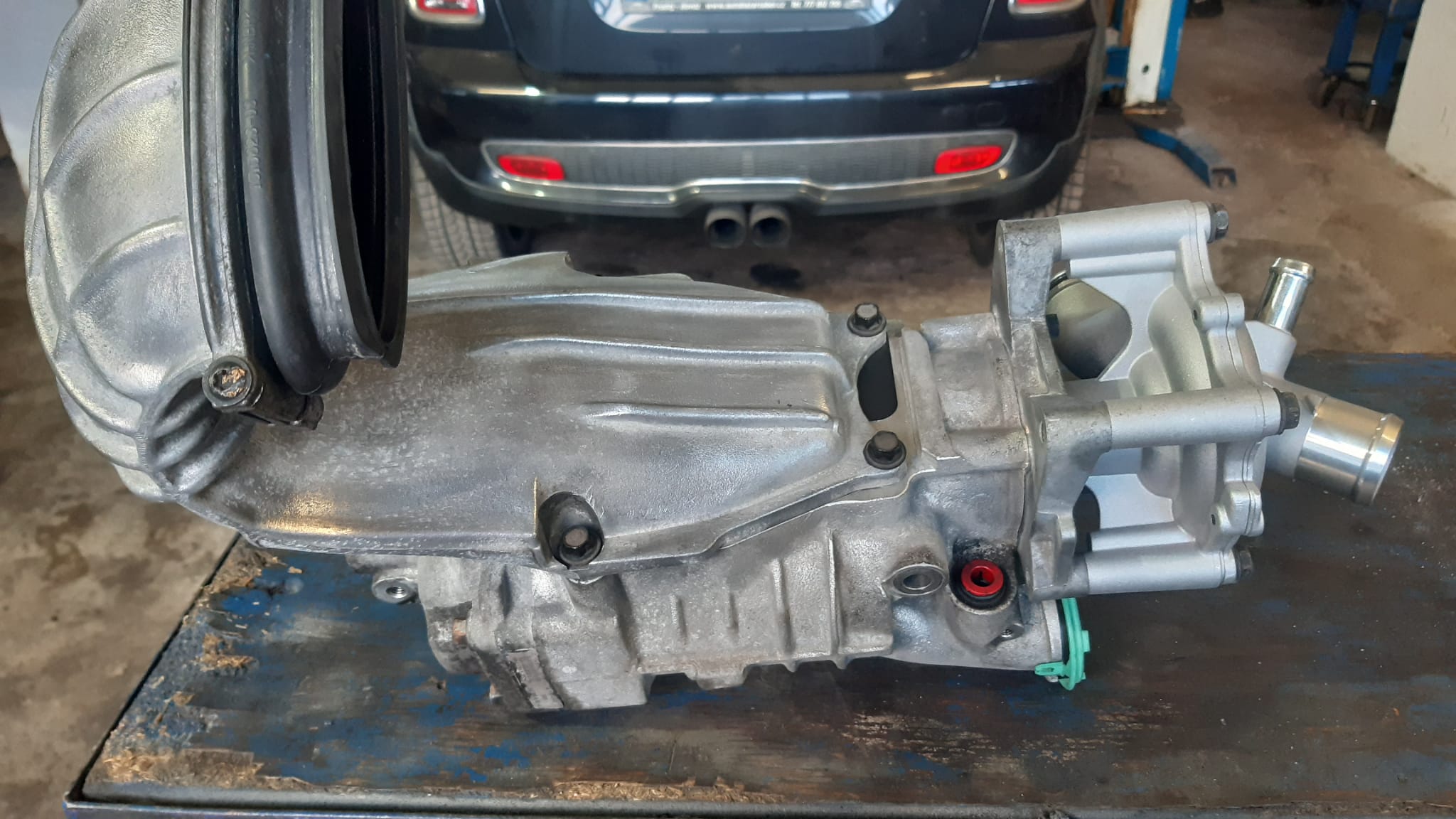

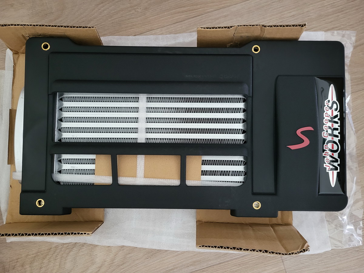

Postupně jsem začal rozebírat a udělal kontrolu kompresoru.
Na jedné straně oleje bylo ještě dost, max o 10 ml méně než má být. Na druhé straně už nebylo tradičně nic, jen olejový film. Naštěstí kola se zdají být v pořádku, co se týče čepelí kompresoru, nějaké malé oděrky na teflonu byly ale věřím, že to nemá vliv na funkci.

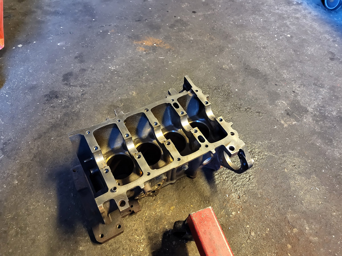

 Předmět příspěvku: Re: TJCZ - Mini R53 JCW
PříspěvekNapsal: 21. čer 2024 13:32
Registrován: 17. čer 2024 14:33
Příspěvky: 50
Bydliště: Nová Paka
Motor jsem obral z obou stran co šlo, vydrhnul jsem od oleje, který protékal v zásadě snad všemi těsněními a ošetřil / natřel aby vypadal o něco lépe.
Upřímně jsem se podivoval, že vzhledem k tomu, že blok byl na výměně / opravě v BMW tak nebyla absolutně snaha vyměnit byť jediné těsnění a podle toho to taky vypadalo.

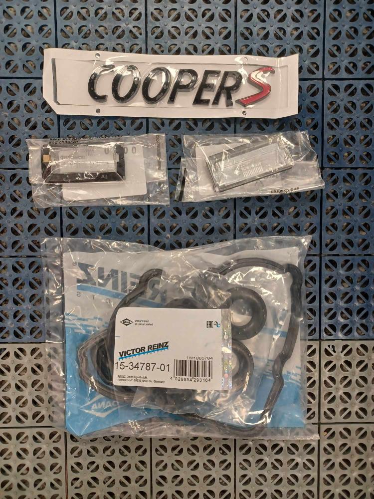

Dostal jsem se do fáze, kdy jsem mohl začít skládat věci dohromady a dávat je zpět na auto. Mezitím stále chodily další objednané díly.
První jsem vyměnil těsnění senzoru a těsnění olejové vany spolu se šrouby. A po měsíci čekání dorazil kabelový svazek motoru, který jsem začal pomalu připojovat.

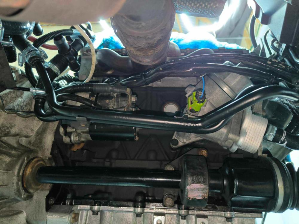

Na řadu přišla zadní strana motoru, kde jsem vyčistil domek olejového filtru, dal nový chladič oleje, ošetřené trubky chladičky a úchyty kabelového svazku, dal nová těsnění, šrouby, připojil silikonové hadice a nasadil kryt + zapojil konektory.
