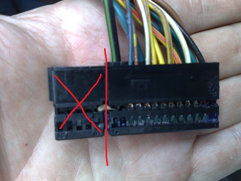

Jinak jsem se koukal pod sedačky a jsou tam 2 konektory (1 kabel) to bude pravděpodobně od airbagu a senzoru pro pásy.
Po předčtení vláken ohledně auoradia a hifi atd. jsem zjistil, že radio v mini 1.gen před faceliftem 2003 neumí MP3, nevím jestli je tam možnost dodělat AUX kabel a pořád mi nikdo neřekl jestli se zlepšil signál rádia s výmenou rádia/zesilovače/antény :cry: . S miníkem se bude jezdit 40km za den a pak někam na vílety. Na výlety radio netřeba (od zvuku tu je motor a plakajici kompresor :twisted: ) ale na tu každodení jízdu by to chtělo. Tak jestli rádio po faceliftu má lepší signál a na kolik asi vyjde (u tohoto ve vláknu lidi dodělávali AUX). A ted Váš názor jestli se potom nevyplatí rádio z třetí strany (pokud se zlepší signál) i přes to, že se tam nebude hodit. Kde sehnat redukci z BMW/ISO. Repro zatím řešit nebudu to až časem a nebo mám :?: :blink:
