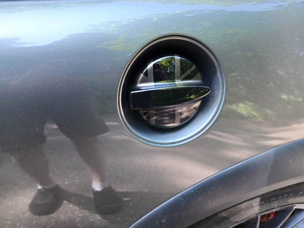

Nejsem moc velký fanoušek chromu, takže jsem udělal lehkou "dechromizaci" klik a víčka nádrže Příloha: Příloha: Příloha: |

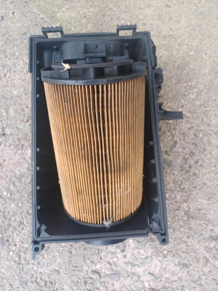

Další servis v podobě výměny vzduchového filtru za PiperCross Příloha: Příloha: A drobná úprava exteriéru. Výměna boční mřížky a blinkrů. Příloha: Příloha: |

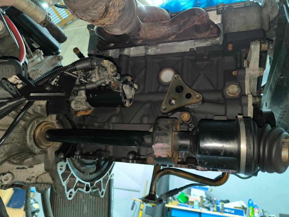

| Autor: | TJCZ [ 21. čer 2024 13:32 ] |
| Předmět příspěvku: | Re: TJCZ - Mini R53 JCW |

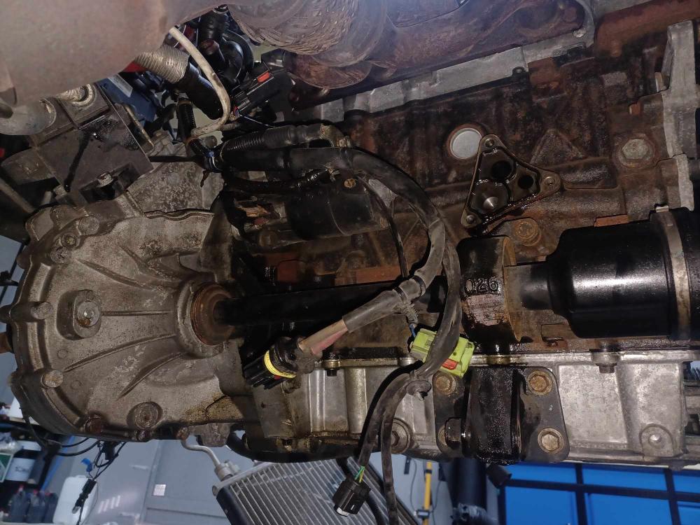

Motor jsem obral z obou stran co šlo, vydrhnul jsem od oleje, který protékal v zásadě snad všemi těsněními a ošetřil / natřel aby vypadal o něco lépe. Upřímně jsem se podivoval, že vzhledem k tomu, že blok byl na výměně / opravě v BMW tak nebyla absolutně snaha vyměnit byť jediné těsnění a podle toho to taky vypadalo. Příloha: Příloha: Příloha: Příloha: |

Dostal jsem se do fáze, kdy jsem mohl začít skládat věci dohromady a dávat je zpět na auto. Mezitím stále chodily další objednané díly. První jsem vyměnil těsnění senzoru a těsnění olejové vany spolu se šrouby. A po měsíci čekání dorazil kabelový svazek motoru, který jsem začal pomalu připojovat. Příloha: Příloha: Příloha: Příloha: |

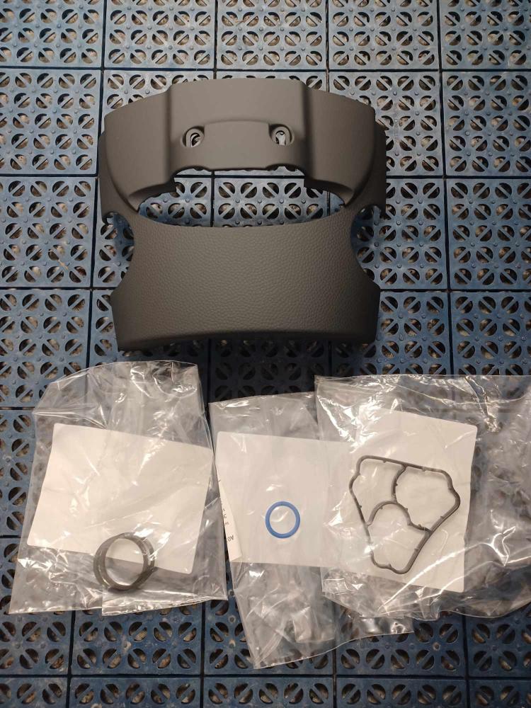

Na řadu přišla zadní strana motoru, kde jsem vyčistil domek olejového filtru, dal nový chladič oleje, ošetřené trubky chladičky a úchyty kabelového svazku, dal nová těsnění, šrouby, připojil silikonové hadice a nasadil kryt + zapojil konektory. Příloha: Příloha: |

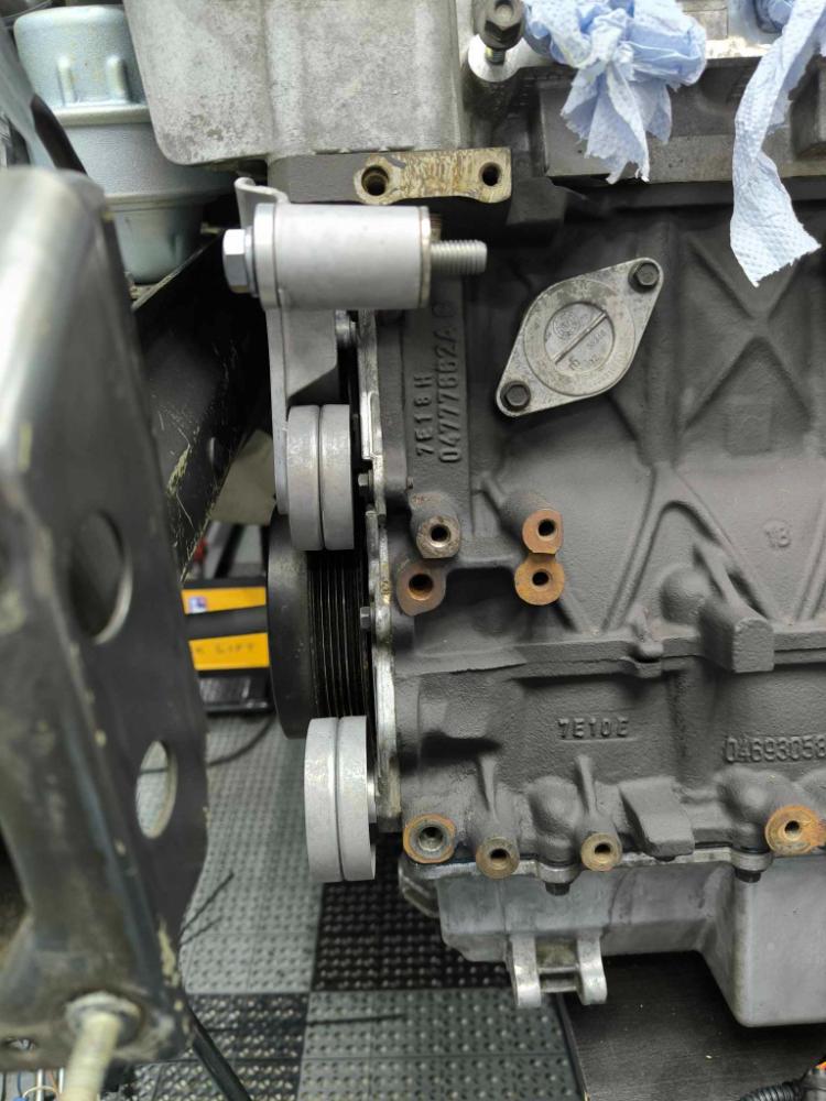

| Autor: | TJCZ [ 21. čer 2024 14:30 ] |
Výměna vrchního silentbloku motoru, napínáku a kladky, včetně šroubů Příloha: Příloha: Příloha: Příloha: Příloha: |
