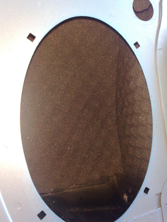

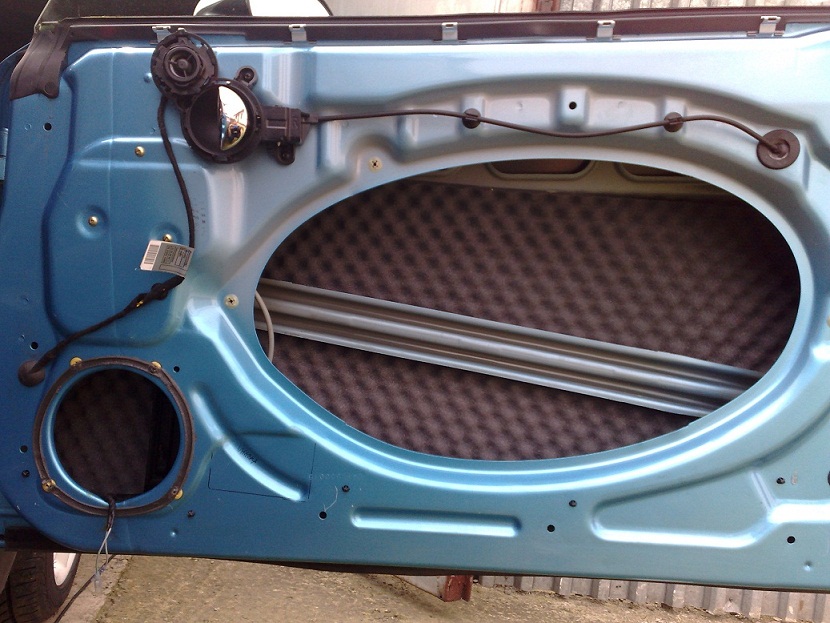

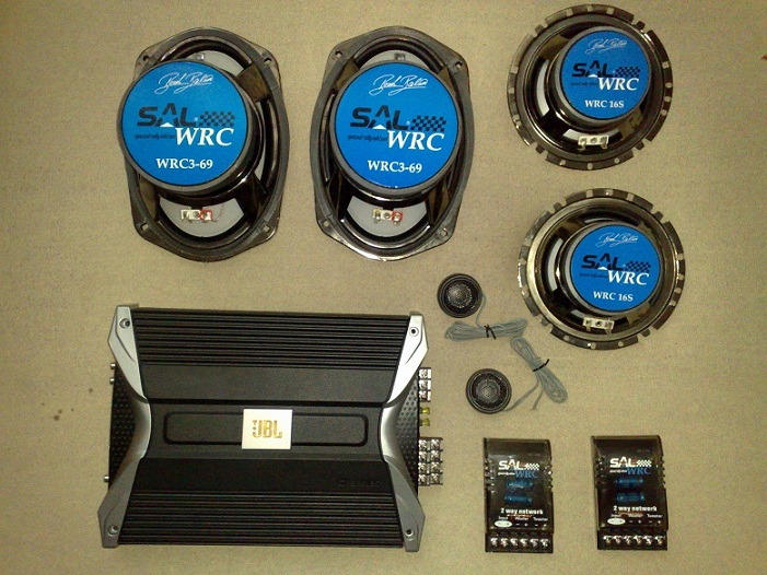

Vymenu som planoval asi po par dnoch po kupe lebo tie origo repro co su od vyroby nie su nic moc ak chcete trocha vypeckovat trochU peknej hudby,samozrejme ze na zvuk preplnovaneho motora to nema :blush: .V zime som nakupil repro do dveri SAL - WRC 16-S a ovaly SAL - WRC 3-69 vystihol som akcie,pred mesiacom som kupil aj zosilnovac JBL - GT5-A604 + kabelaze a montazny material (ako je molitan a gumoasfalt z hlinikovou foliou)
A tak som sa pustil do demontaze, islo to super ziaden problem,
okukal som nieco od Worry-ho dikes :bigups:

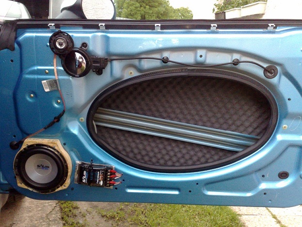

po demontazi nasledovalo odmastenie a instalacia gumoasvaltovych platov a molitanu (no babracka chlapi),potom som si vyrezal z dreva a nahradil nim plastove obimky vo dverach.utesnit a namontovat vyhybku do dveri.

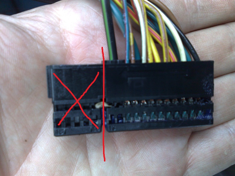

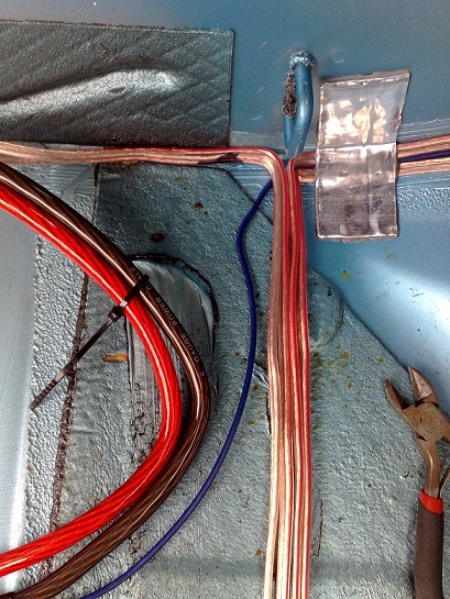

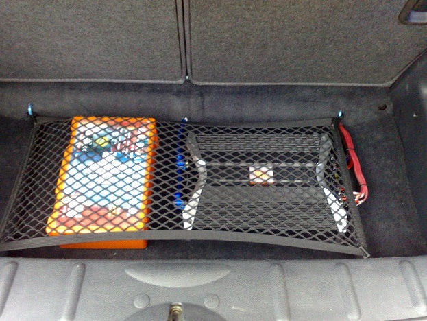

a potom prisla babracka- tahanie novej kabelaze do dveri a k ovalom a z radia k uzkopasmovemu menicu SAL - SA 001 a zapojenie a instalacia zosilnovaca a jeho naladenie.
Celkovy dojem z hudby ma prekvapil :biggrin: hra to krasne cisto ,kazdi sa ma pyta kde mam Subw. ale ja ziaden nemam :mrgreen:
takze subw. ani nedavam, zbytocne by to zaberalo miesto v kufri :mrgreen:
drevene obymky do dveri na 16,5cm repro
gumoasvaltova a molitanova vypln dvere

komplet zostava
oval

finalna faza dveri
a s tymto bolo najviac babracky-zisti polarity a ktore repro
tahanie kabelaze
tahanie kabelaze
konecne namontovany zosik a potahnuta kebelaz
