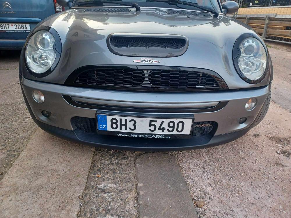

Cca červen 2023 - převzetí od předchozího majitele:
Mini R53 JCW 05/2006

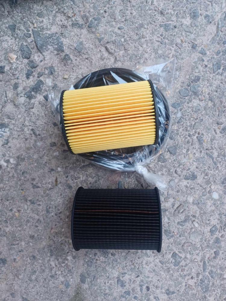

V zásadě ihned následoval nějaký základní servis . výměna oleje, olej. filtru, oleje v převodovce, svíčky.

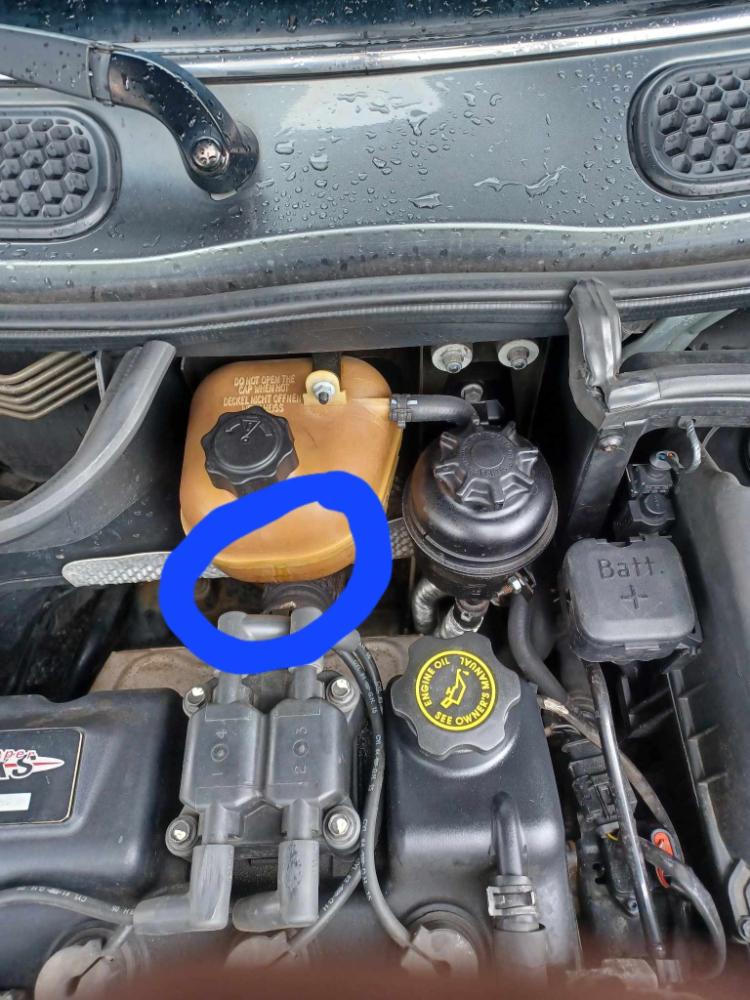

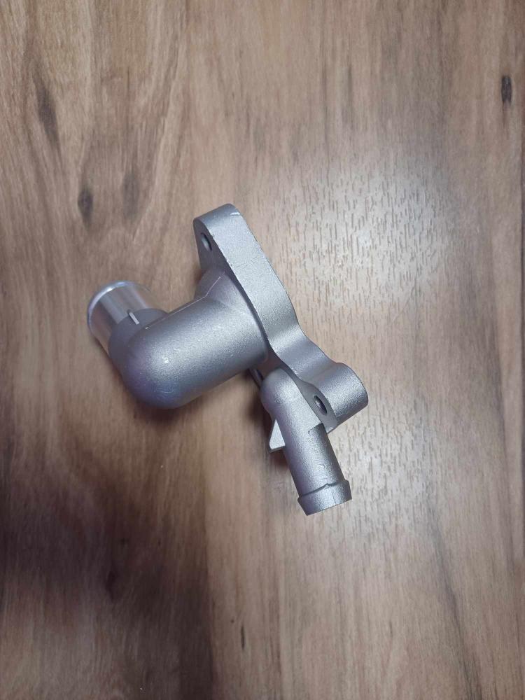

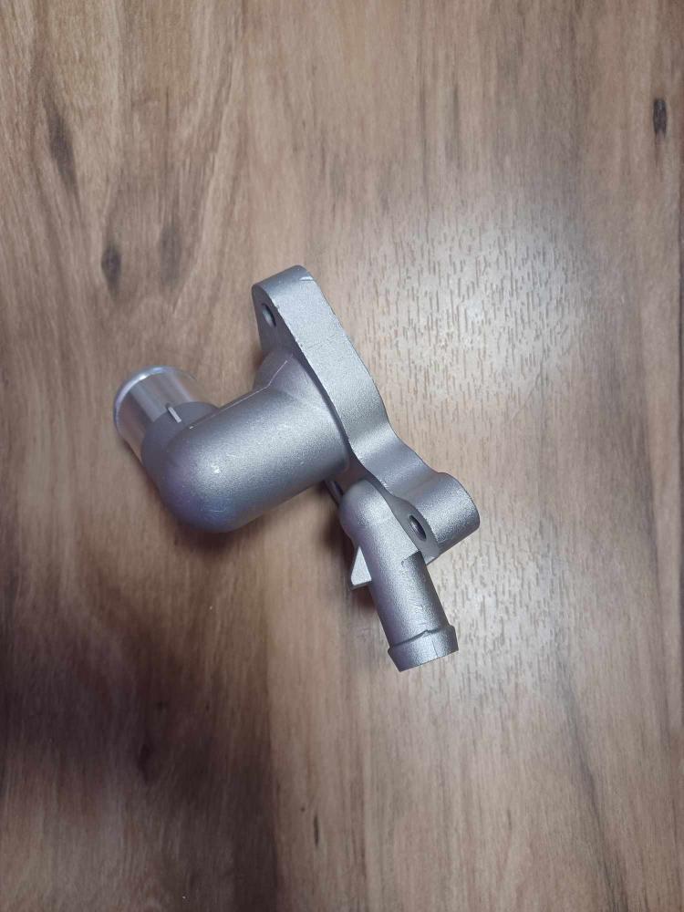

Po jedné z projížděk jsem zjistil, že mi z pod kapoty jde pára - po týdnu - první závada na světě :D Utíkala chladička ze spoje expanzky. Vyměnil jsem za hliníkovou variantu.

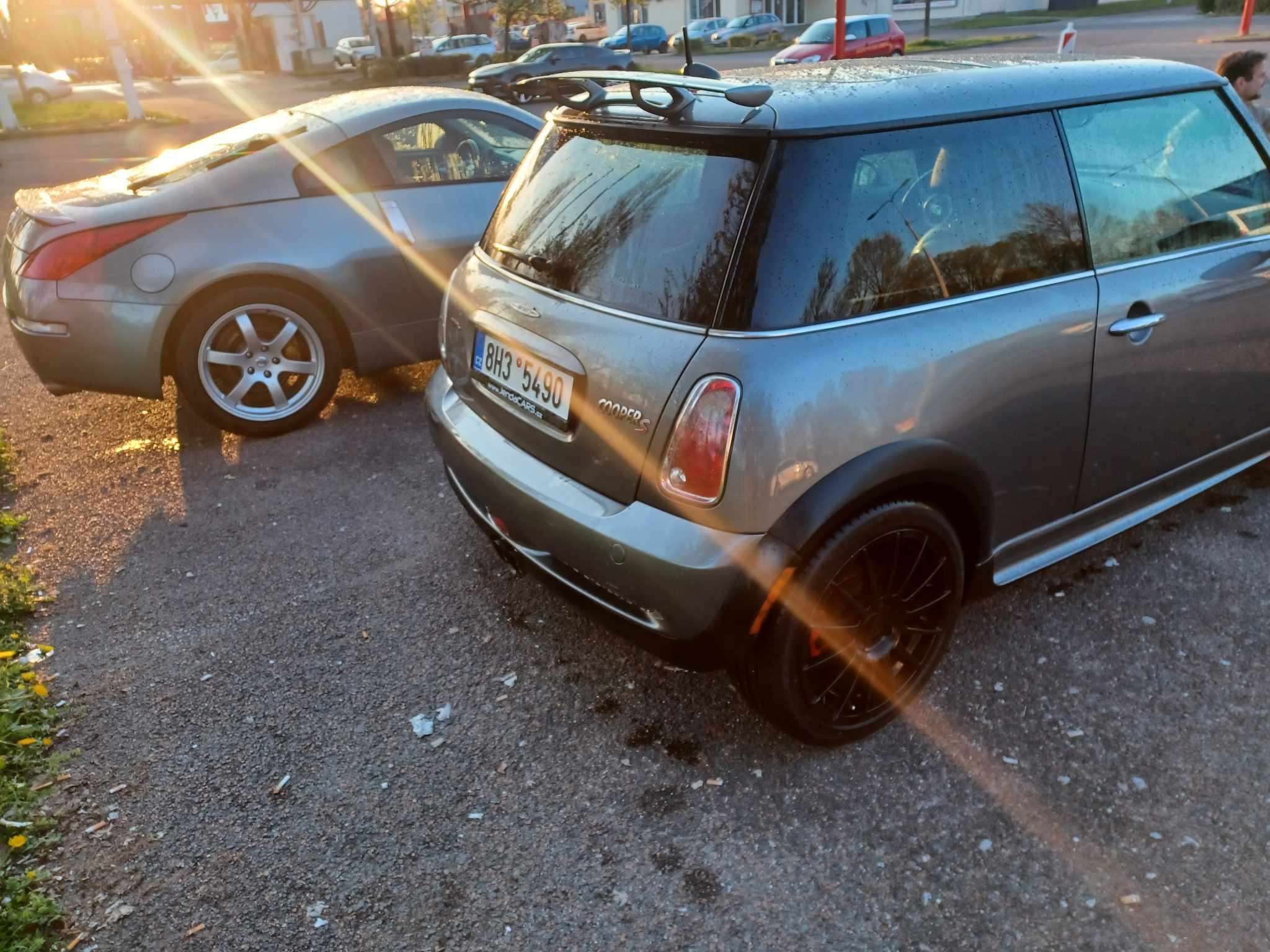

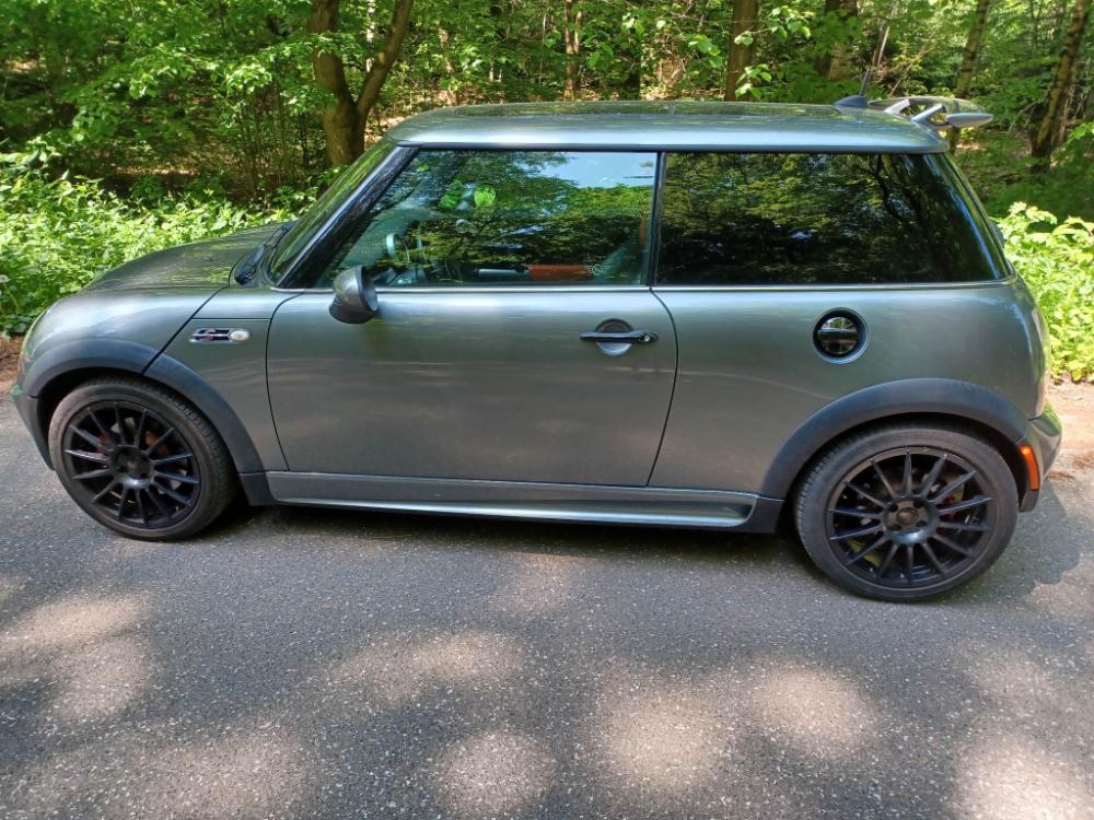

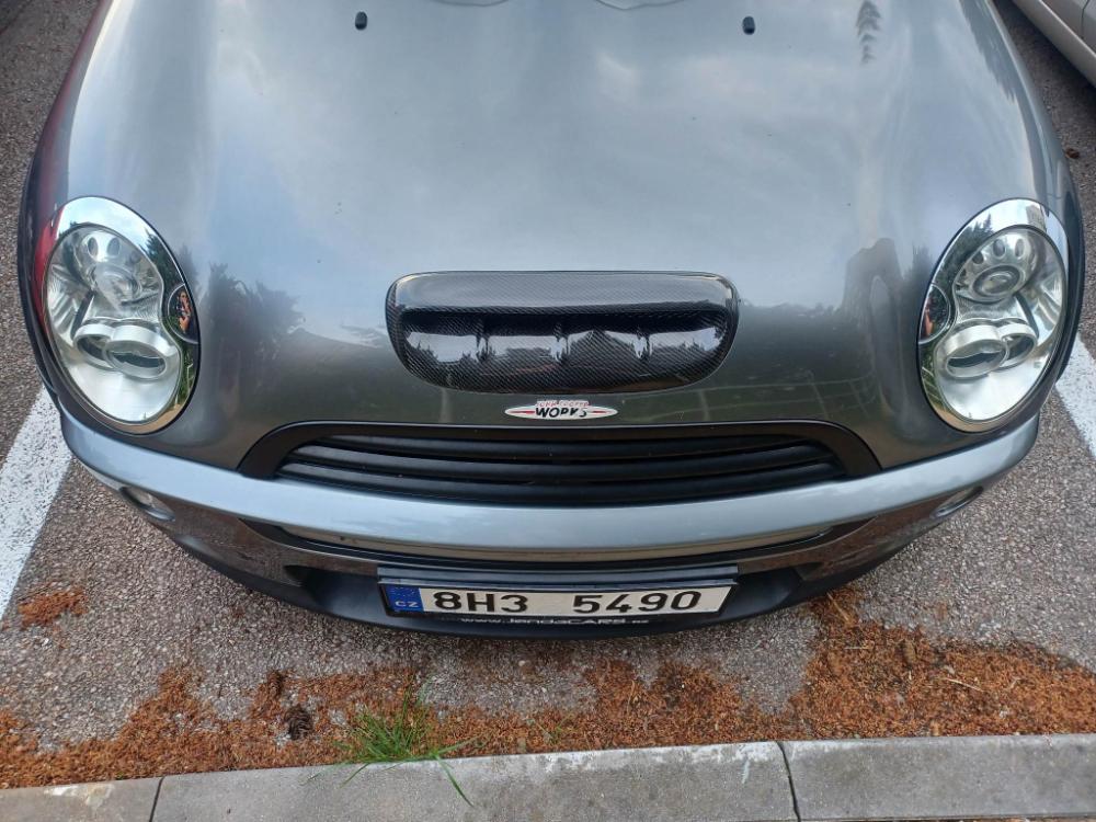

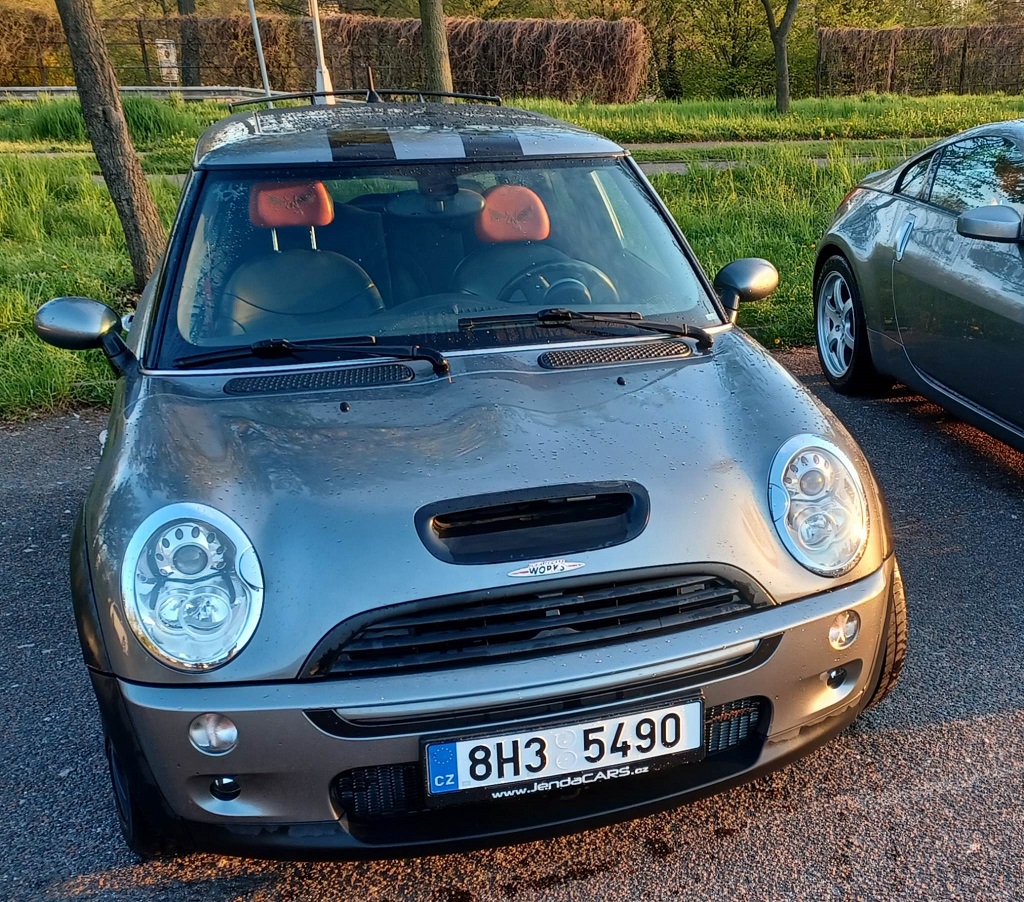

V rámci jedné z projížděk došlo tak nějak k automatickému odlehčení auta :D
Tak jsem vyměnil za trochu odvážnější verzi v carbonu

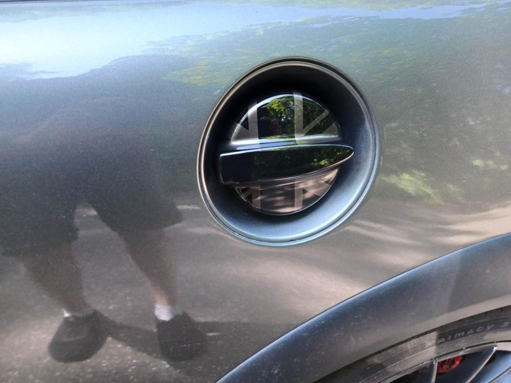

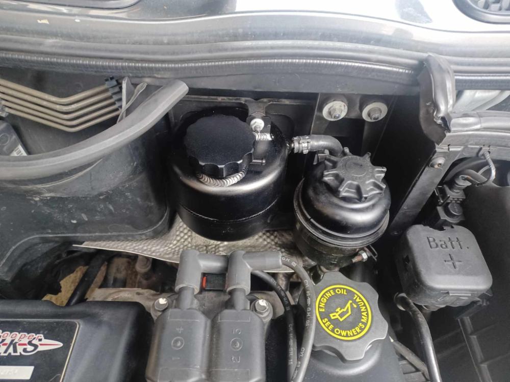

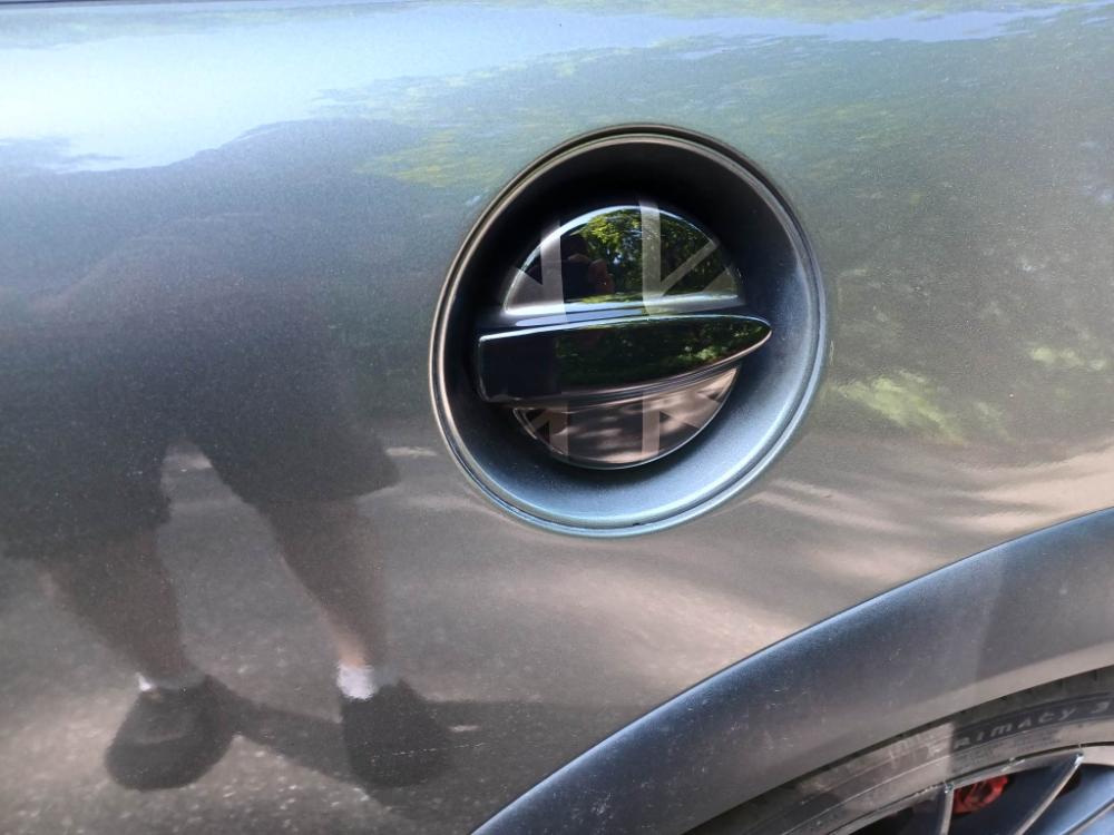

Nejsem moc velký fanoušek chromu, takže jsem udělal lehkou "dechromizaci" klik a víčka nádrže

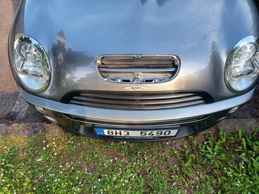

Dorazila i přední mřížka, tak jsem zatím nandal vrchní část. Spodní až když budu sundávat nárazník. Dále jsem udělal dechrom rámečků světel.

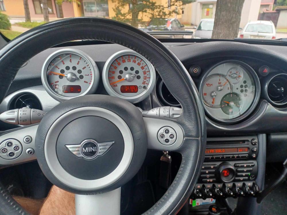

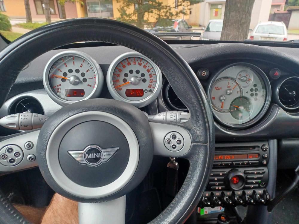

Následně jsem se přesunul do interiéru. Výměna budíků za chrono packet, opět zprovozněno u OKCZ (děkuji :wink: ).
Poznámka: Chrono packet

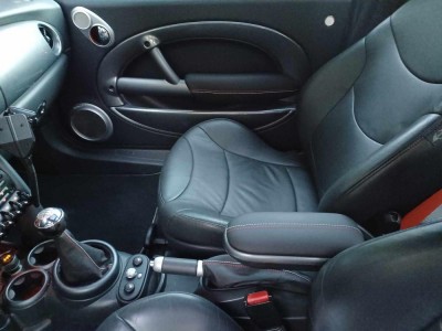

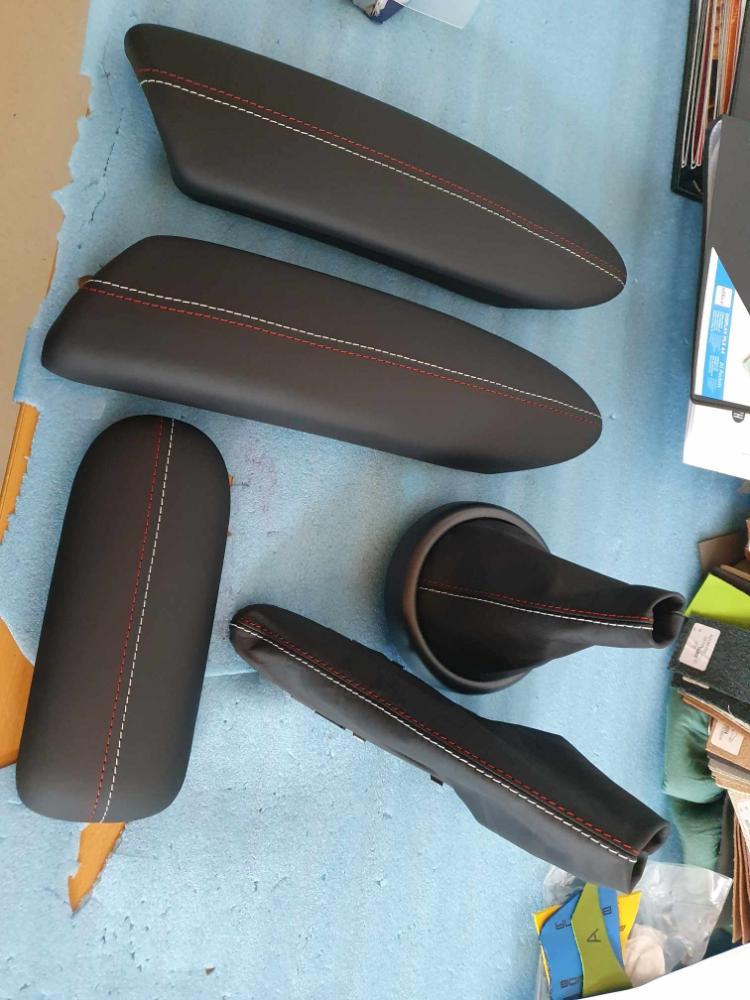

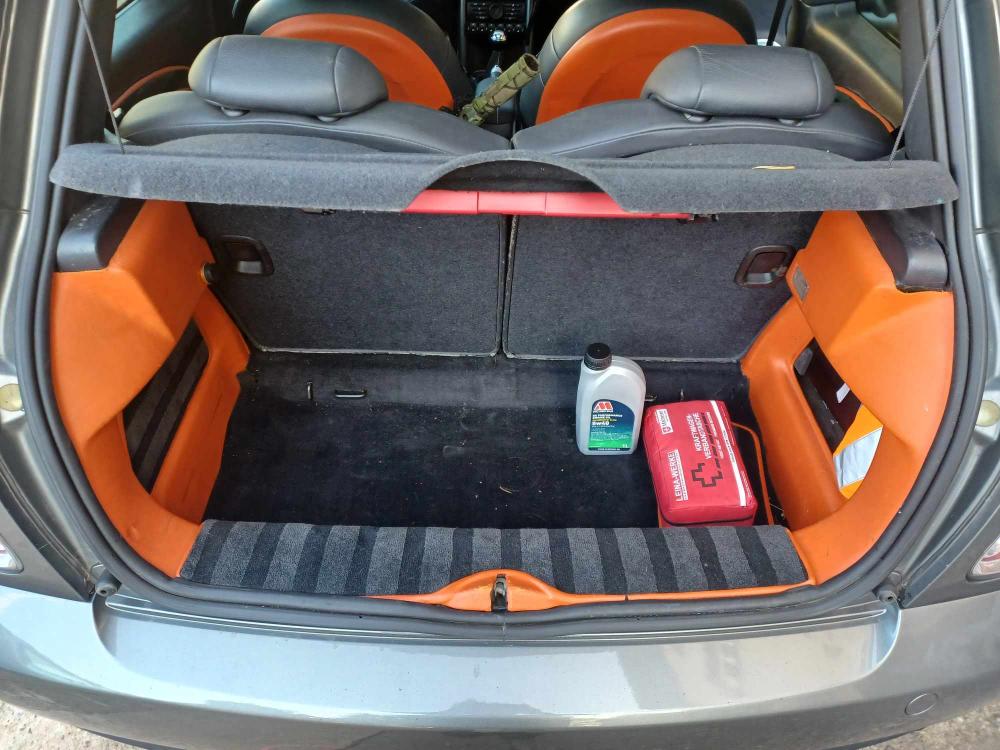

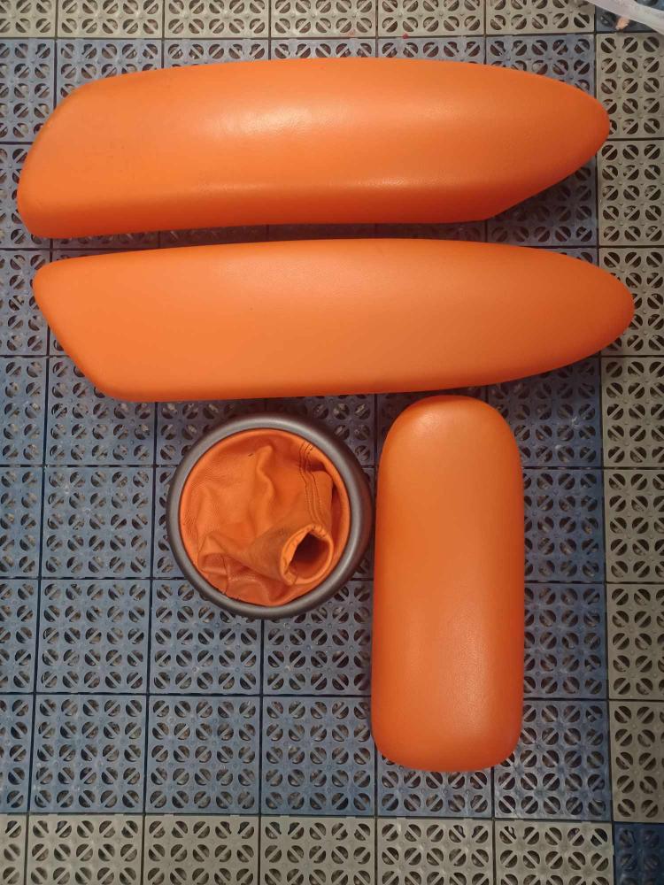

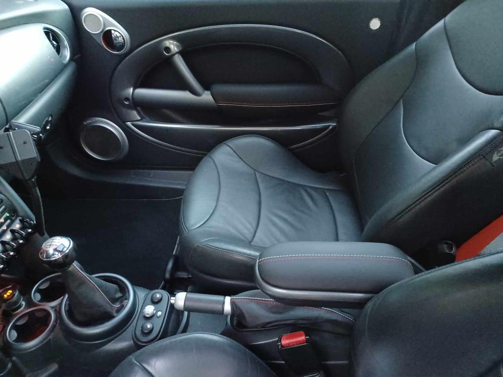

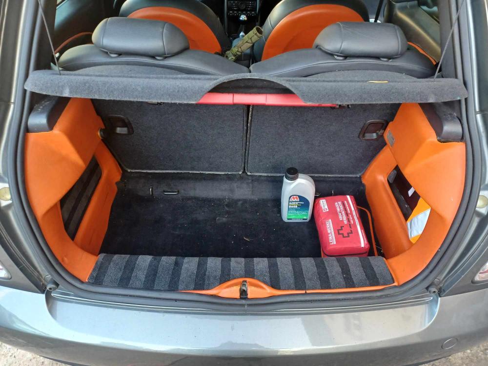

Jinak k interiéru - byla tam doděláno oranžové obšití loketek, řadičky, ruční brzdy, hlavových opěrek, zadních krytů sedaček a celý zadní tapec a kufr byl oblepený pruhovaným kobercem s oranžovým obšitím. Totálně esteticky ošklivé a začla obměna.
Nejdříve ty části u řidiče - nechal jsem loketky a manžety obšít do černé kůže s červenobílým obšitím ala JCW.
Poznámka: Původní obšití

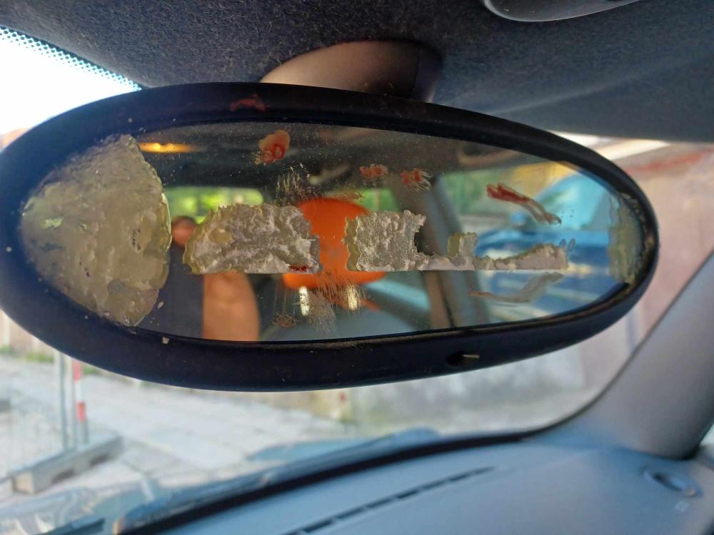

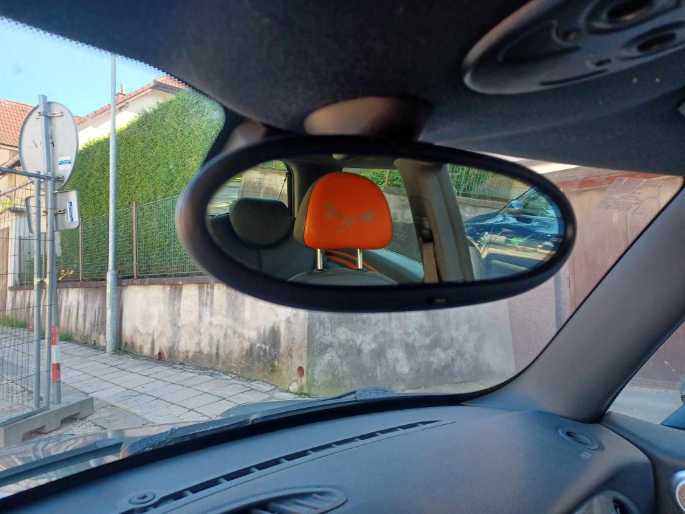

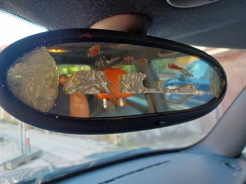

Po celou dobu se mi zdálo, že zpětné zrcátko má takový divný efekt rybího oka, bylo to takové zvláštní do toho koukat. Pak jsme si všimli, že na původním zrcátku je nalepeno další. Tak jsem ho chtěl sundat. No kromě hromady střepů, nějaké té krve se podařilo. Celé to bylo na silikonu, nějakém dalším lepidle, navíc vypodloženo srolovaným kouskem kartonu.

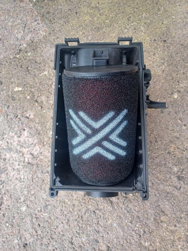

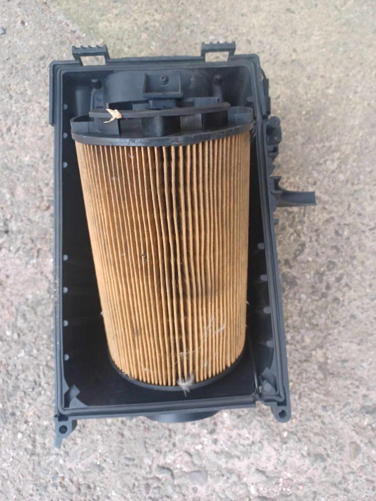

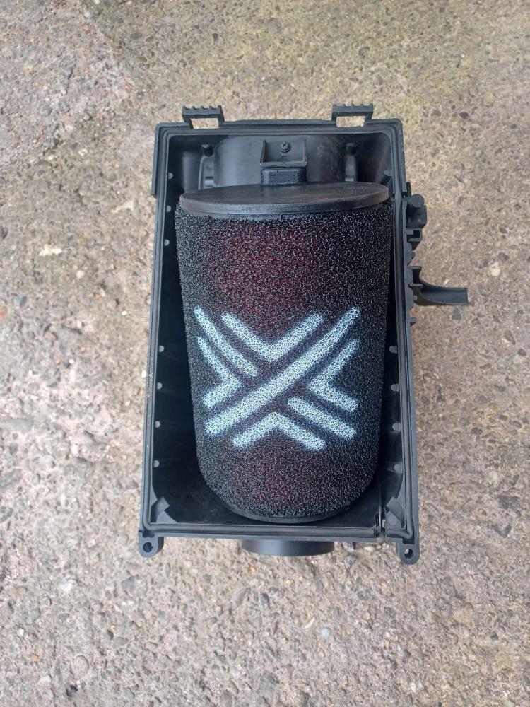

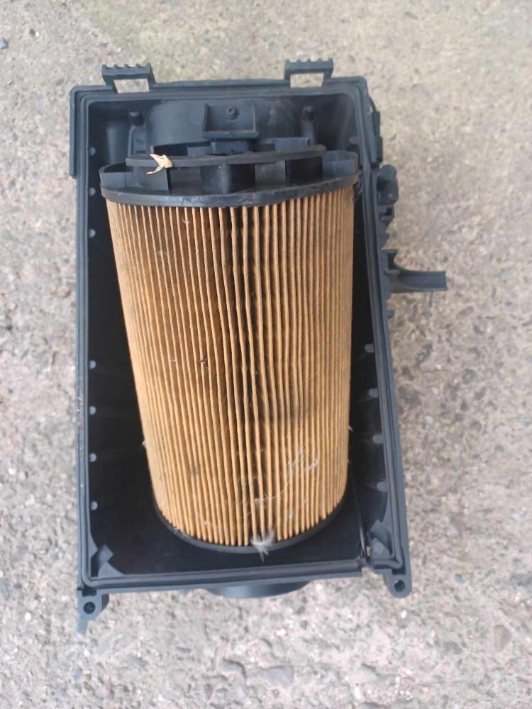

Další servis v podobě výměny vzduchového filtru za PiperCross

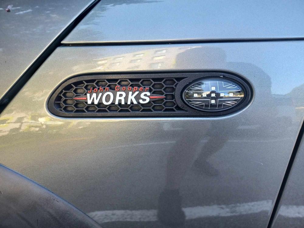

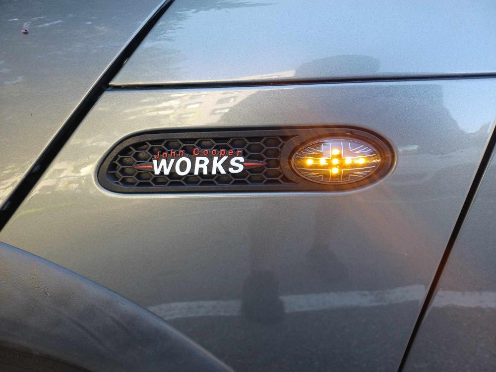

A drobná úprava exteriéru. Výměna boční mřížky a blinkrů.

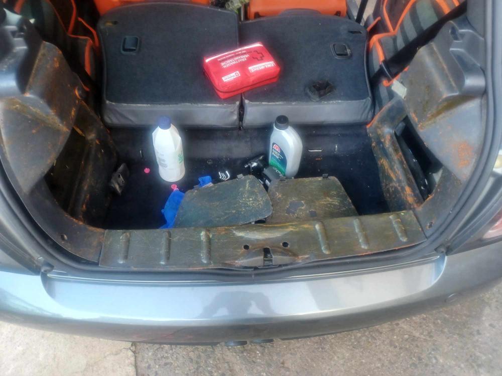

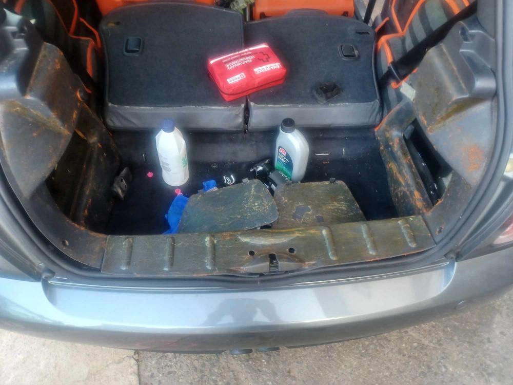

Chtěl jsem zkusit odstranit polep zadního obložení. Odlepil jsem kousek na kterém jsem vyzkoušel zda lepidlo půjde dolů a dá se to očistit. Zdálo se že ano, tak jsem to sundal a zjistil, že to bylo naivní a je to celé na výměnu obložení :mrgreen:
Upřímně, chtěl byste někdo něco takového v autě?

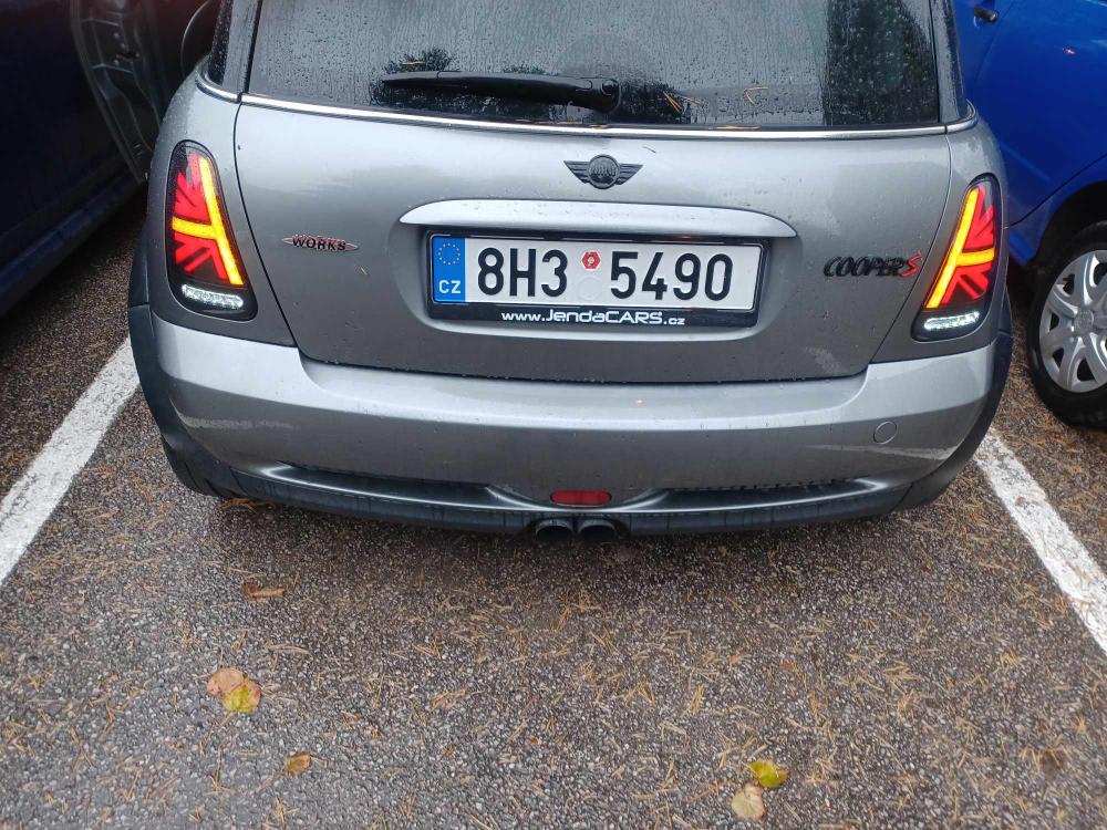

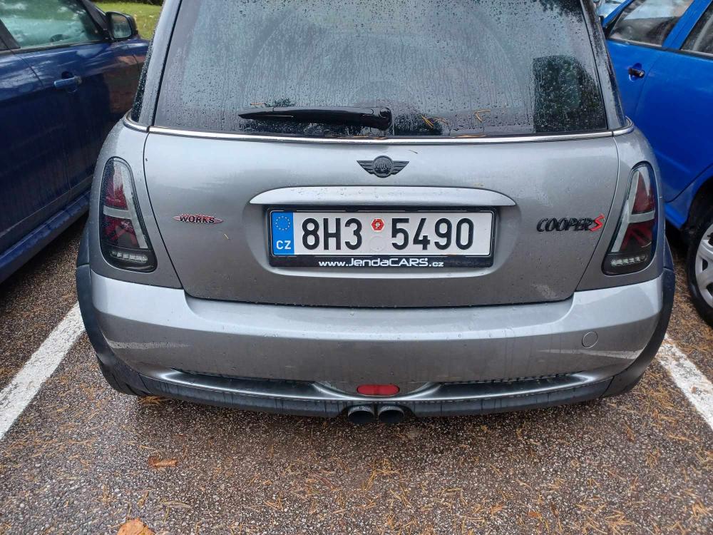

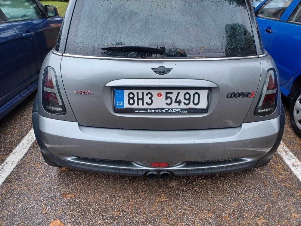

Výměna zadních světel

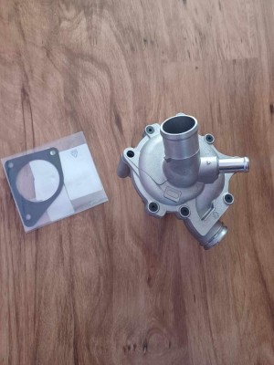

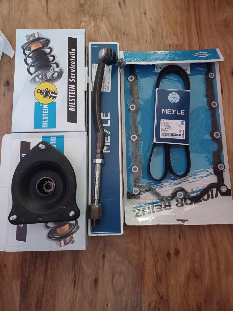

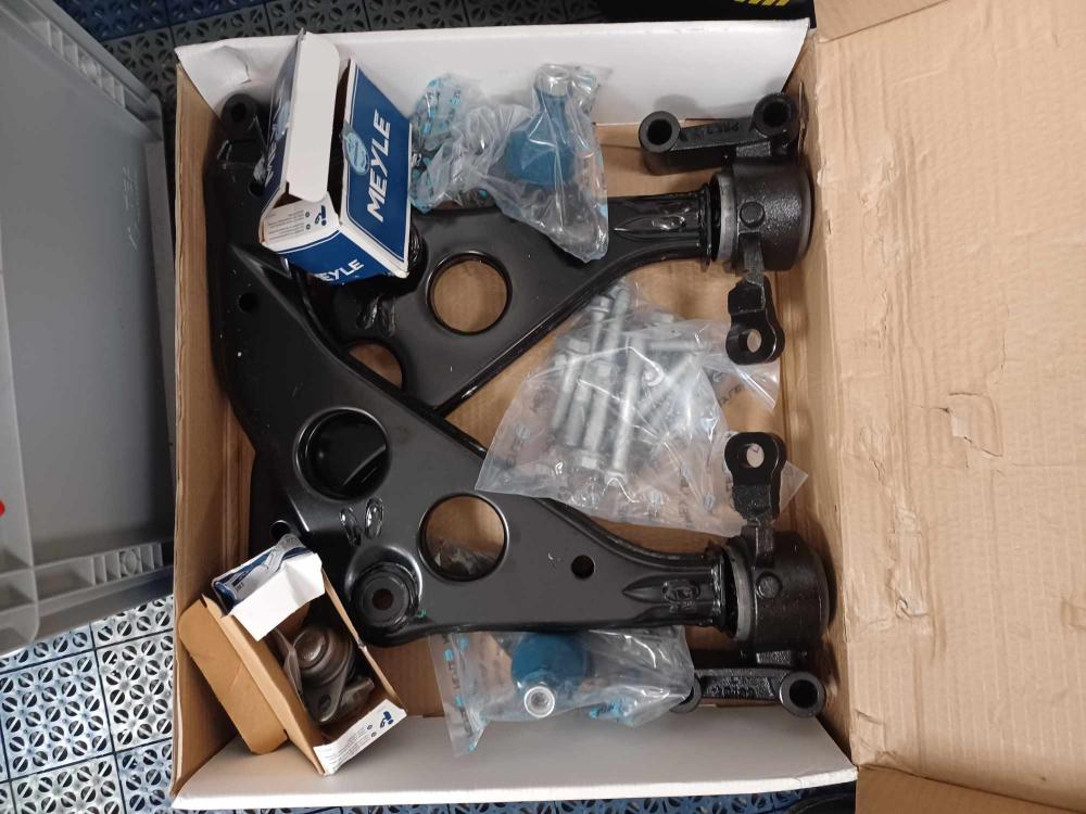

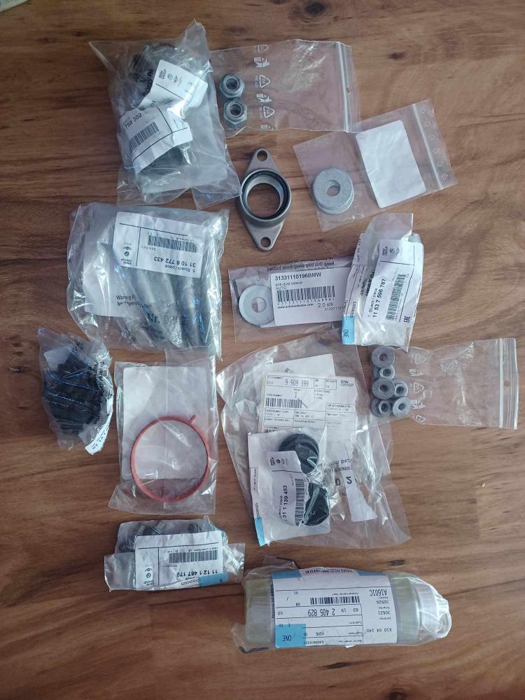

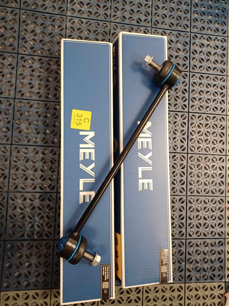

Následně se auto přesunulo do dílny a jelikož jsme ji měli čerstvě, bylo potřeba udělat na ní spousta práce...mezitím se objednávali díly na servis.
Kromě ramen, začalo vrzat uložení tlumičů, chtěl jsem udělat servis kompresoru, vyměnit různá těsnění olejové soustavy, vyměnit hadice chladičky za silikonové a zkusit vyřešit klapku výměnou kabelového svazku motoru. Protože očividně tento problém už se řešil. Ke konektoru klapky byla do ECU vedena nová kabeláž mimo hlavní svazek...upíral jsem se na to, že problém by tedy mohl být v tom, když už jsem klapku a ECU vyloučil.
Poznámka: Zesílená ramena Meyle HD

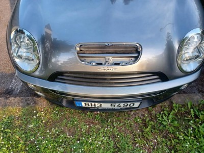

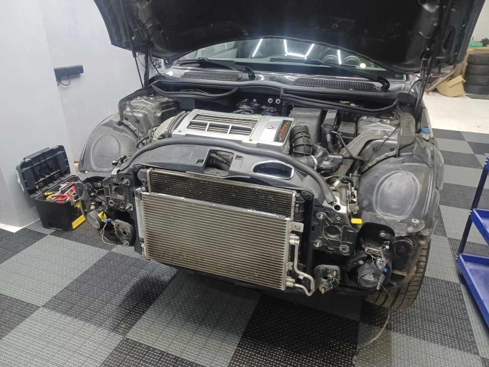

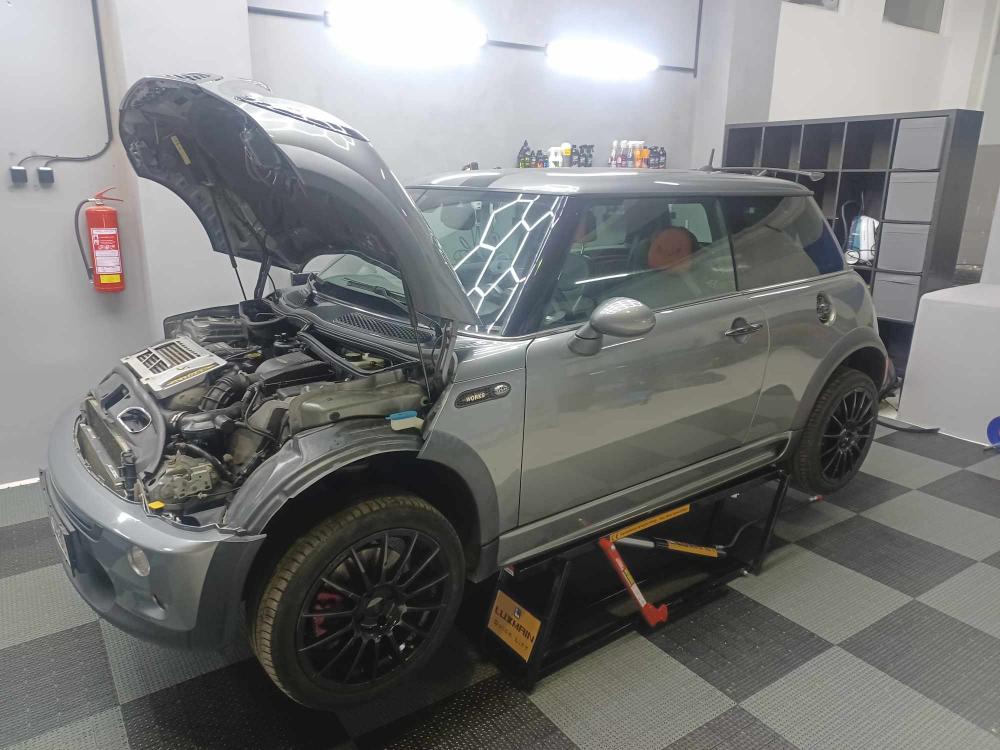

Přesuneme se do konce března letošního roku. Dílna tak nějak dodělaná, Mini na zvedáku a můžeme začít.
Už jen při sundávání nárazníku jsem objevil nějaké ulomené věci na chladičové stěně, stejně tak jsme už předtím zjistili, že je tam jiná stěna než má být + je díra v chladiči.

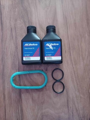

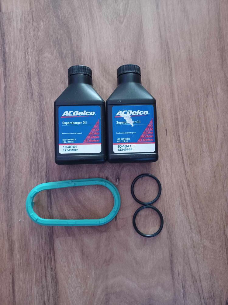

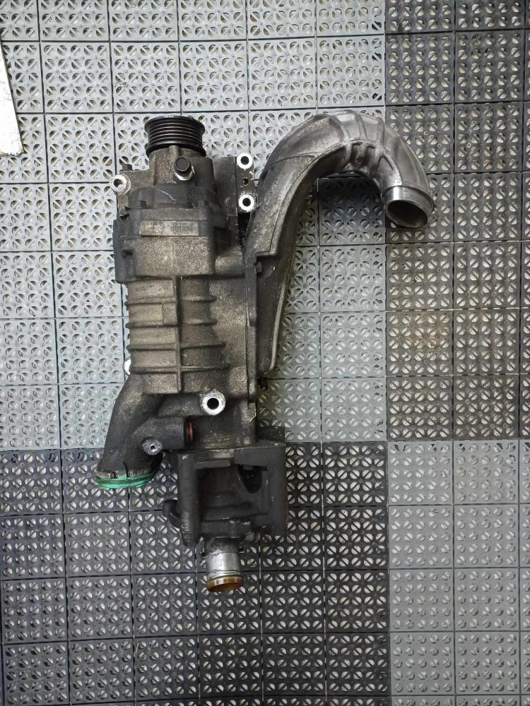

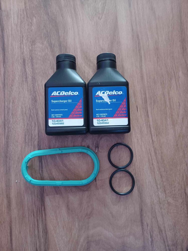

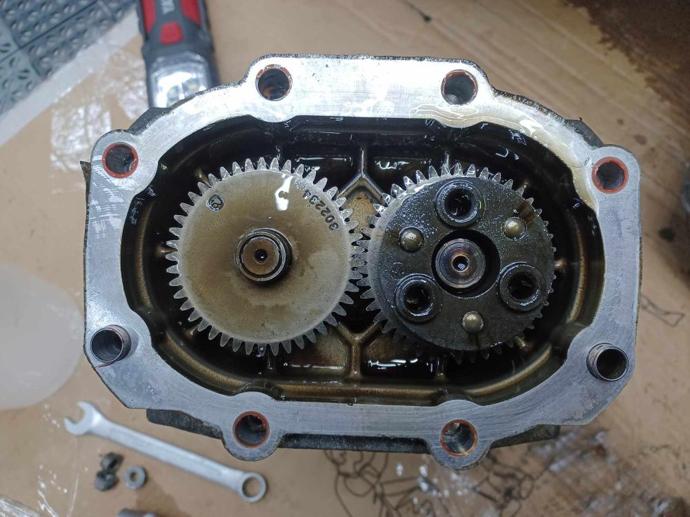

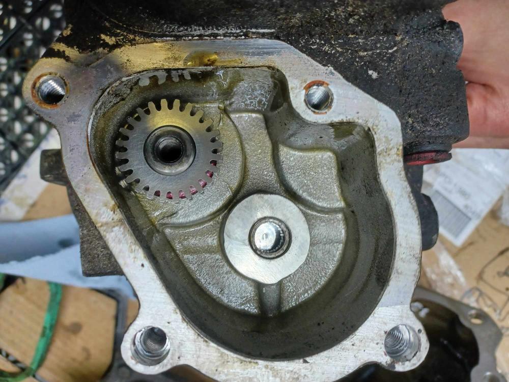

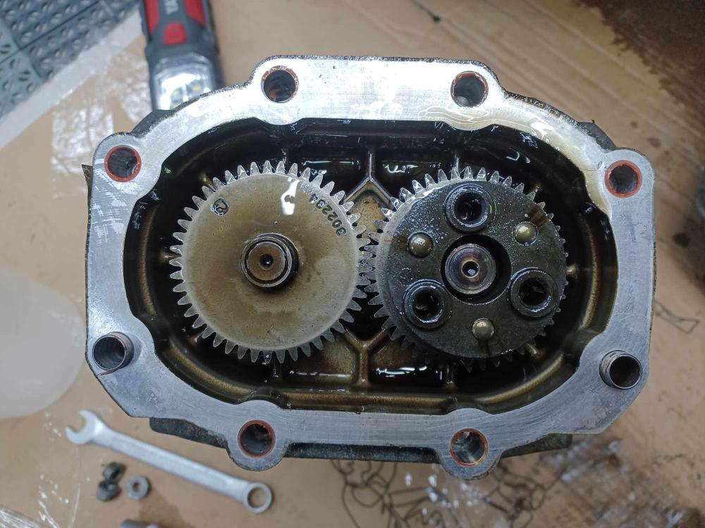

Postupně jsem začal rozebírat a udělal kontrolu kompresoru.
Na jedné straně oleje bylo ještě dost, max o 10 ml méně než má být. Na druhé straně už nebylo tradičně nic, jen olejový film. Naštěstí kola se zdají být v pořádku, co se týče čepelí kompresoru, nějaké malé oděrky na teflonu byly ale věřím, že to nemá vliv na funkci.

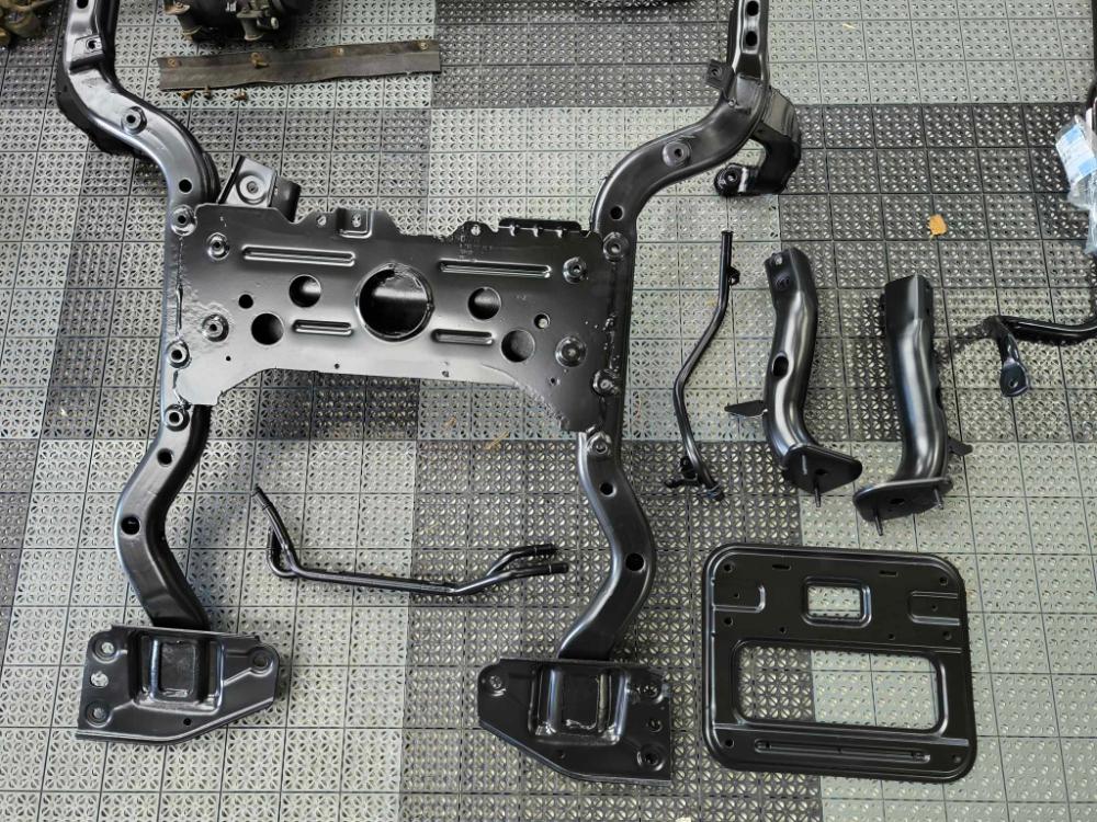

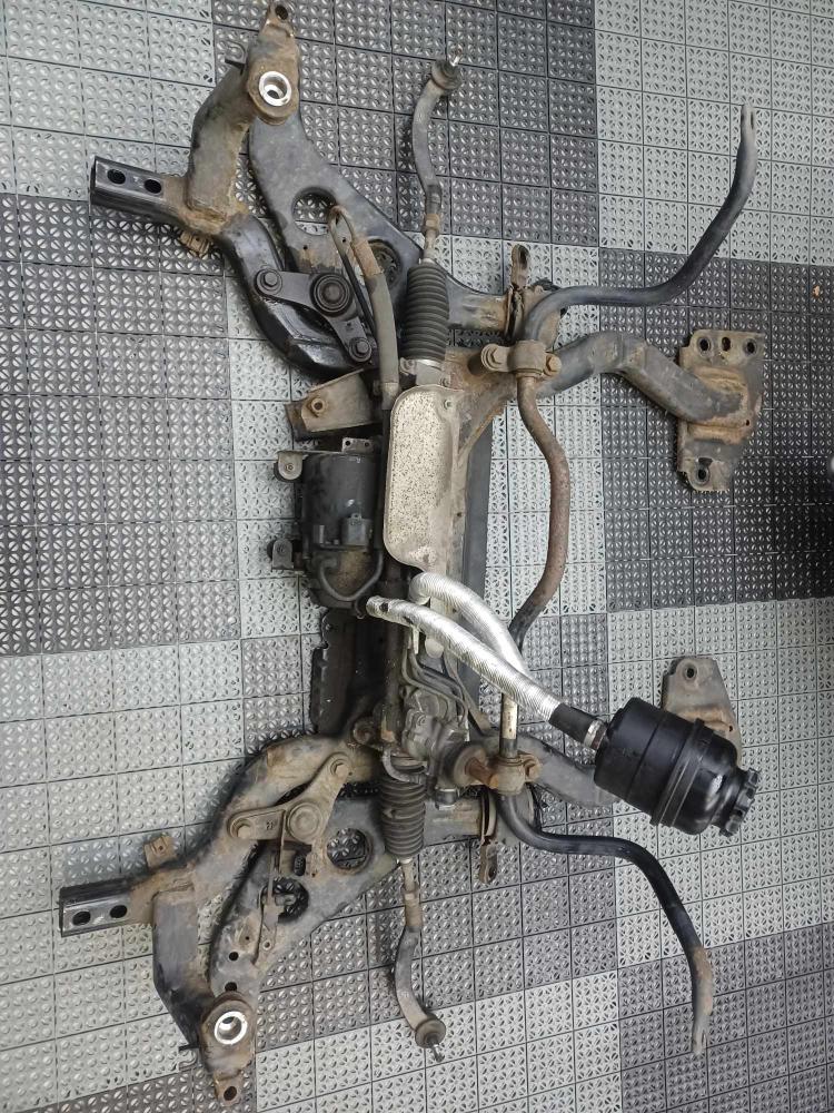

Sundala se nápravnice, rozebrala a odvezla na opískování spolu s dalším, mezitím chodily díly

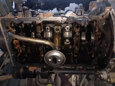

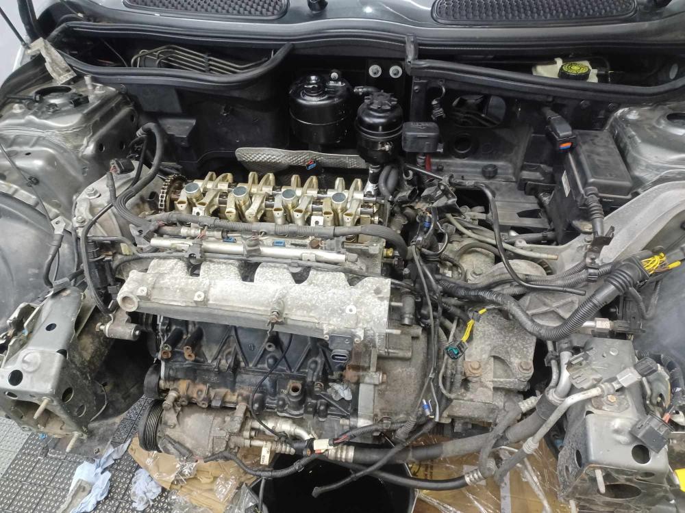

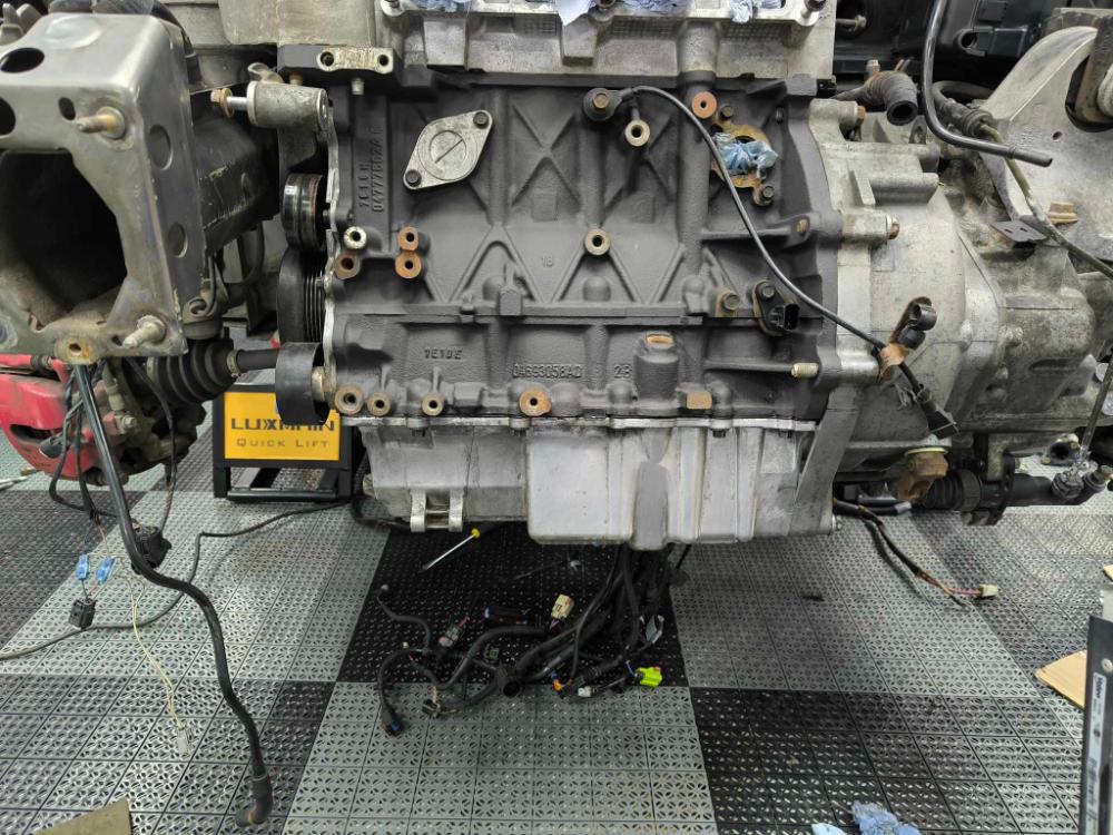

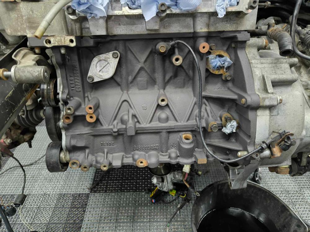

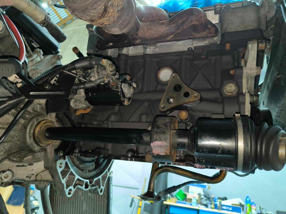

Motor jsem obral z obou stran co šlo, vydrhnul jsem od oleje, který protékal v zásadě snad všemi těsněními a ošetřil / natřel aby vypadal o něco lépe.
Upřímně jsem se podivoval, že vzhledem k tomu, že blok byl na výměně / opravě v BMW tak nebyla absolutně snaha vyměnit byť jediné těsnění a podle toho to taky vypadalo.

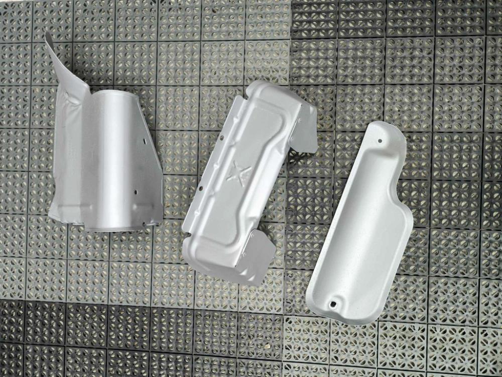

Dorazila opískovaná nápravnice a další díly.
Očistil jsem a nastříkal kryty.

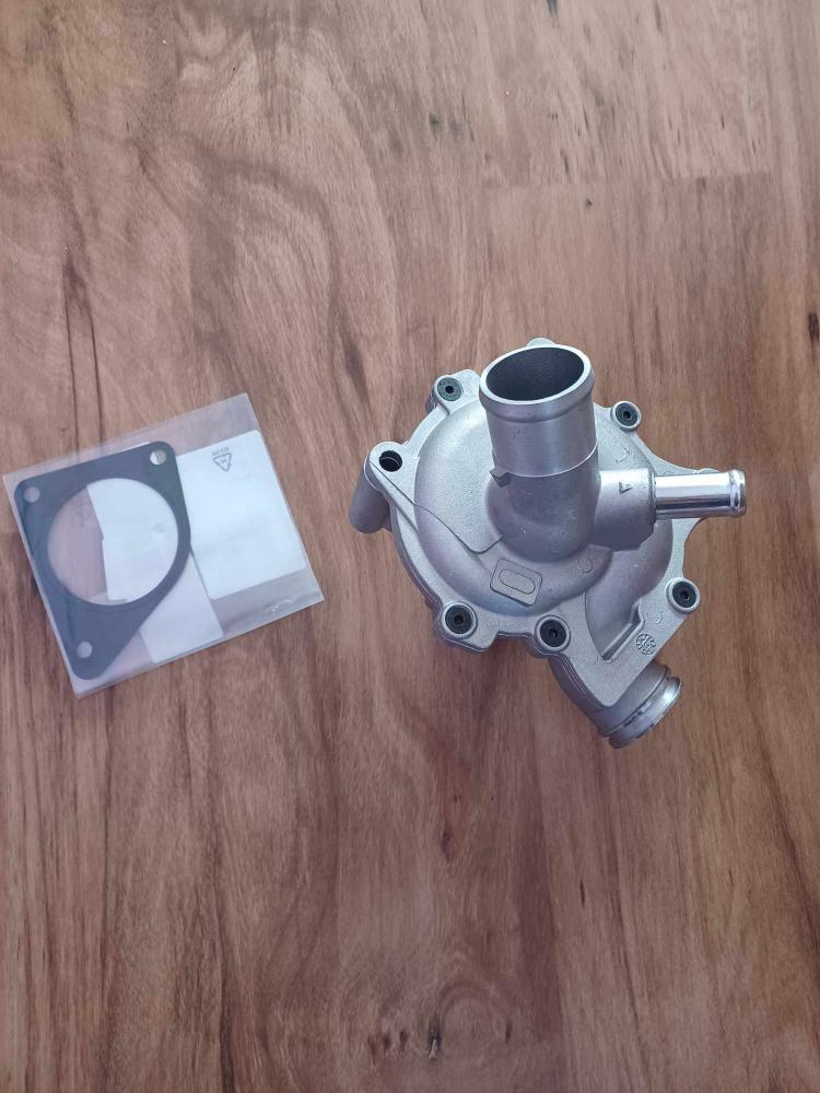

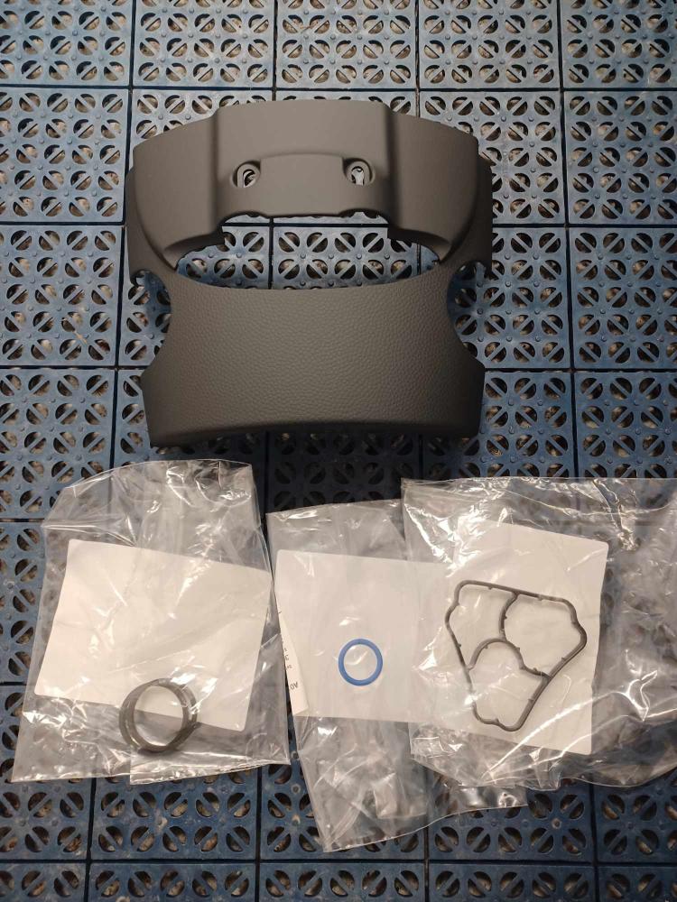

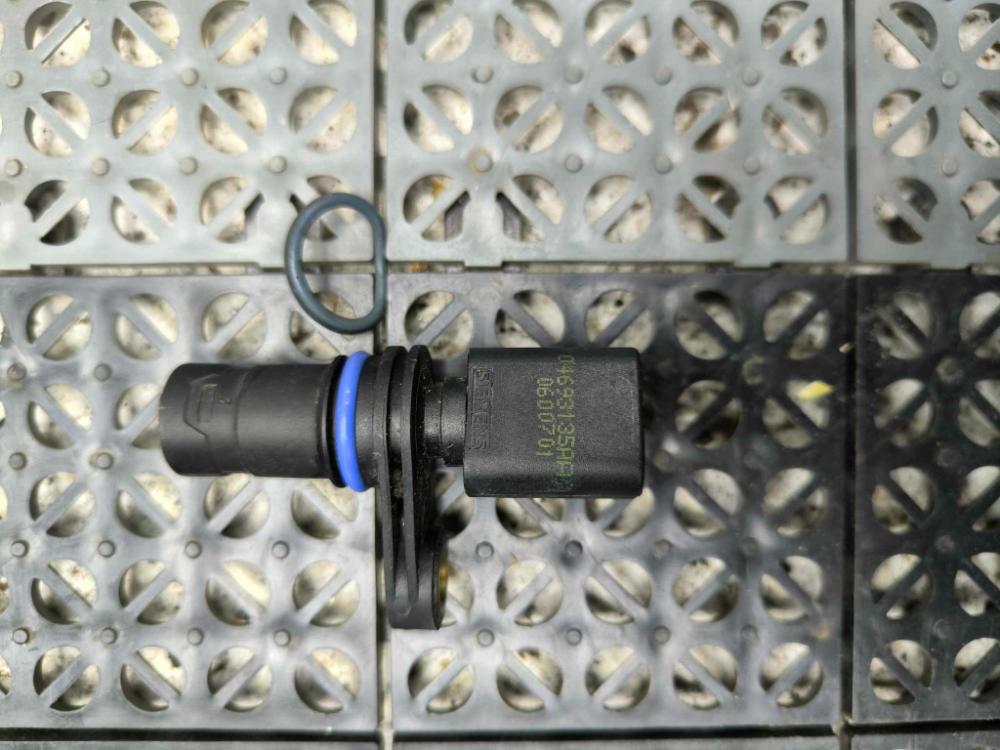

Dostal jsem se do fáze, kdy jsem mohl začít skládat věci dohromady a dávat je zpět na auto. Mezitím stále chodily další objednané díly.

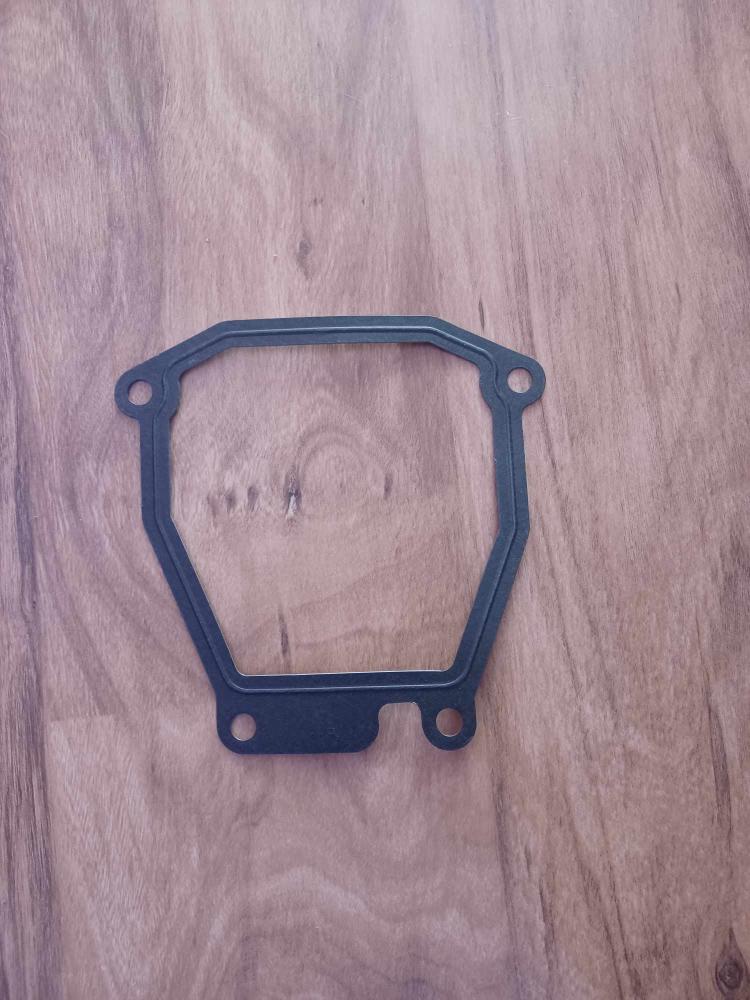

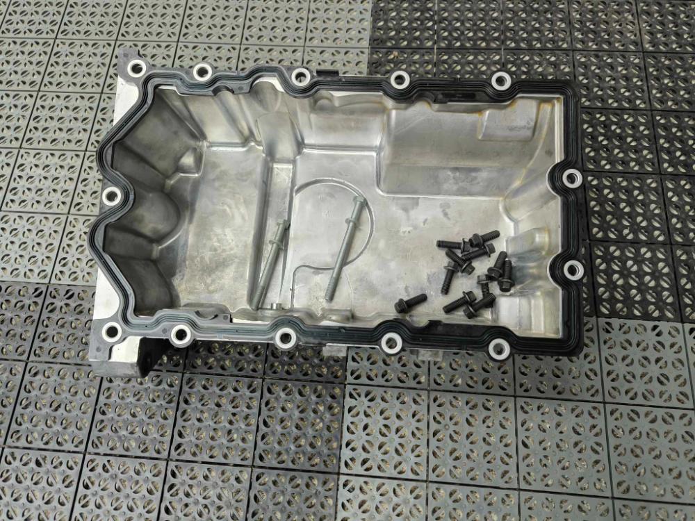

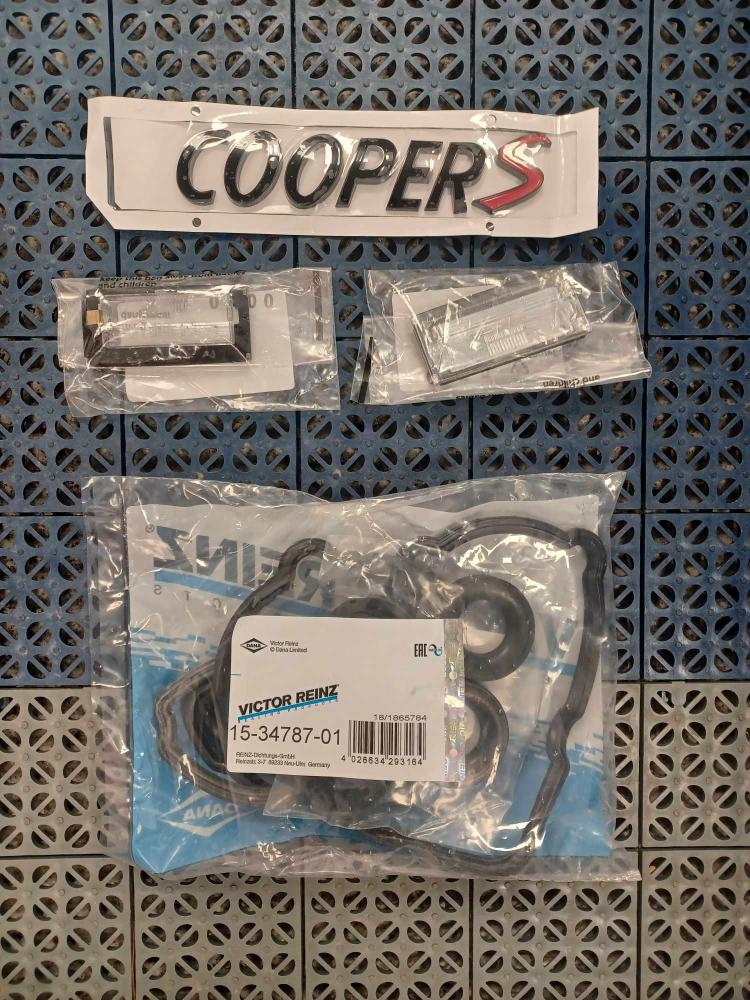

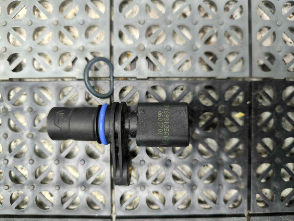

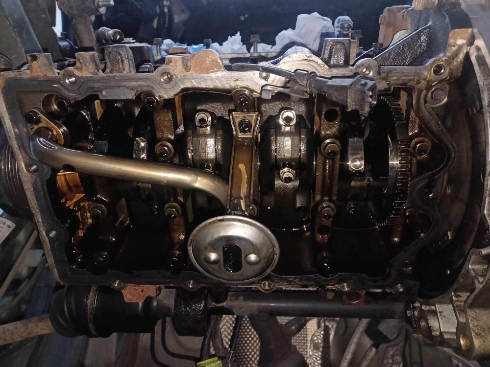

První jsem vyměnil těsnění senzoru a těsnění olejové vany spolu se šrouby. A po měsíci čekání dorazil kabelový svazek motoru, který jsem začal pomalu připojovat.

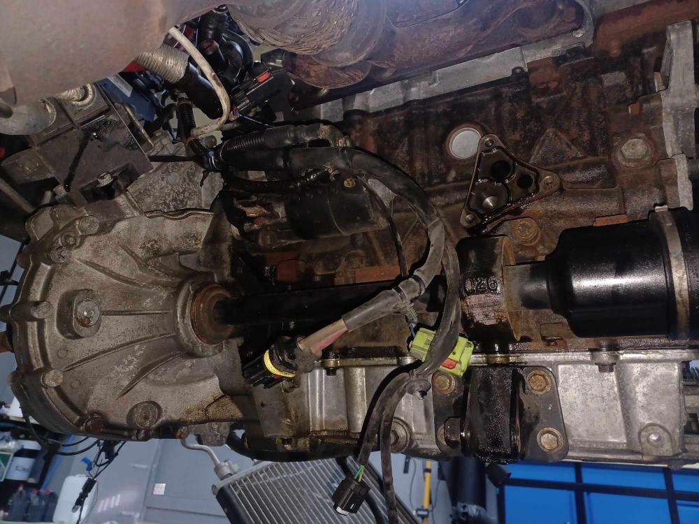

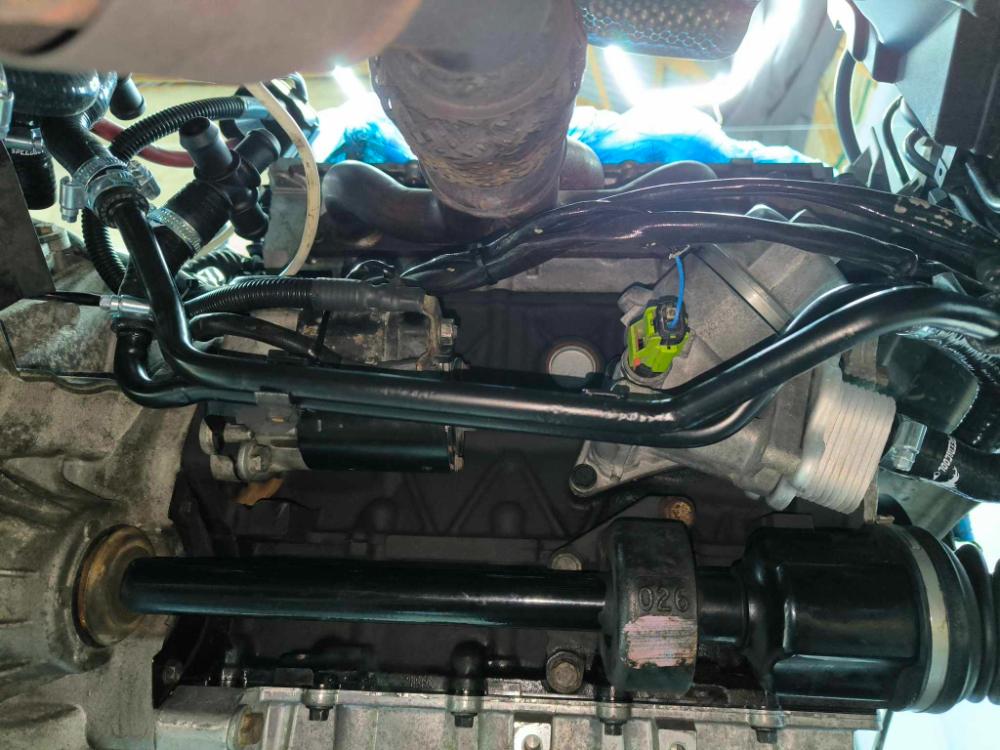

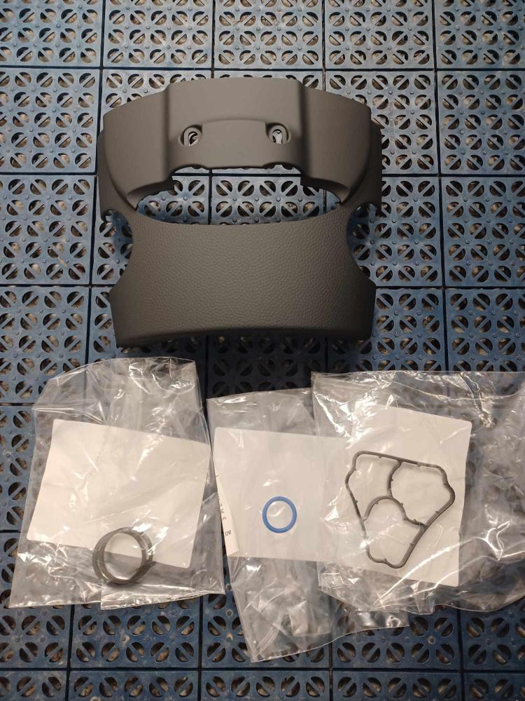

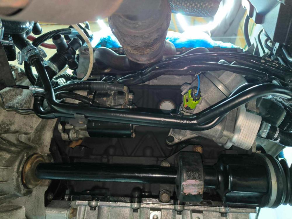

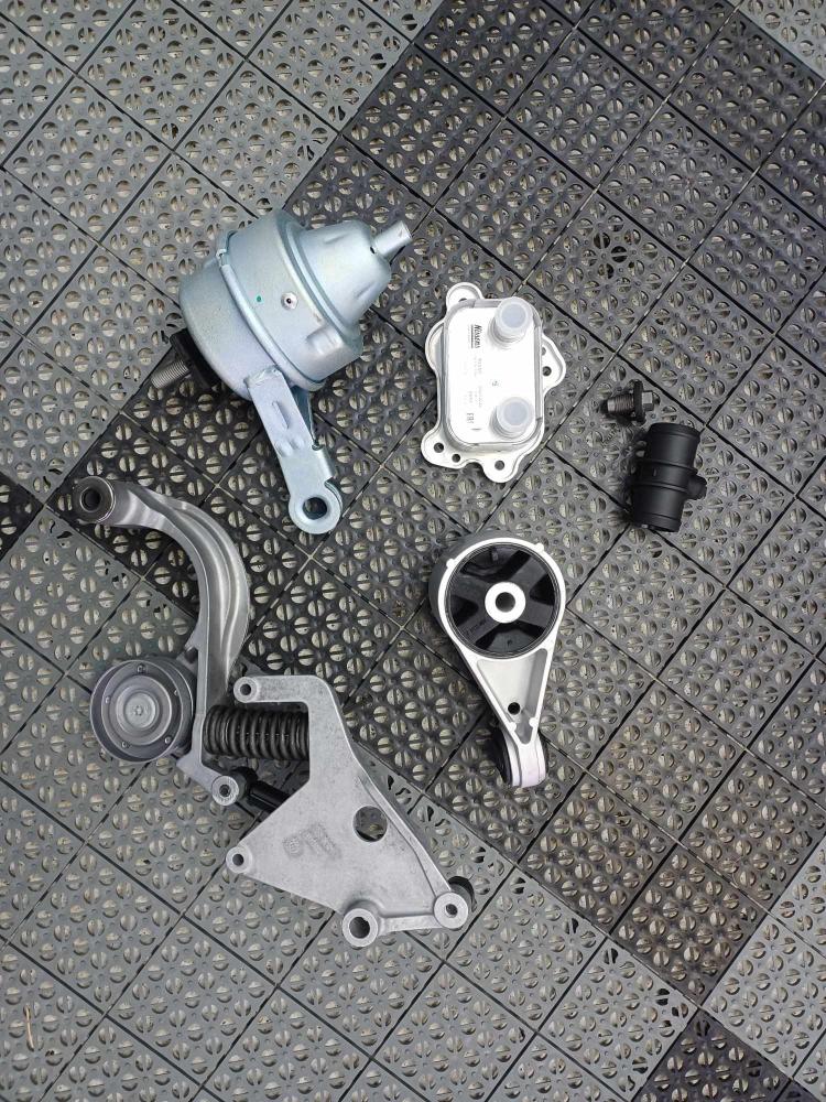

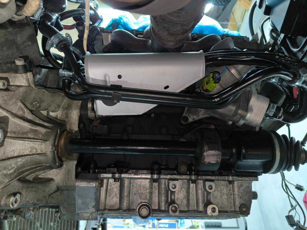

Na řadu přišla zadní strana motoru, kde jsem vyčistil domek olejového filtru, dal nový chladič oleje, ošetřené trubky chladičky a úchyty kabelového svazku, dal nová těsnění, šrouby, připojil silikonové hadice a nasadil kryt + zapojil konektory.

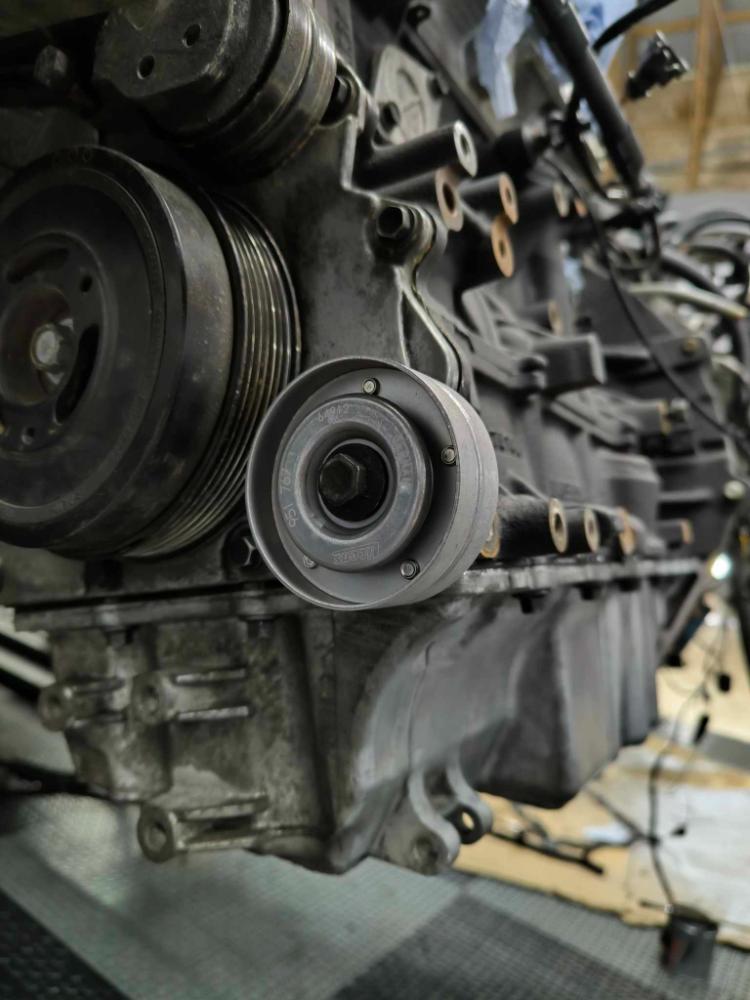

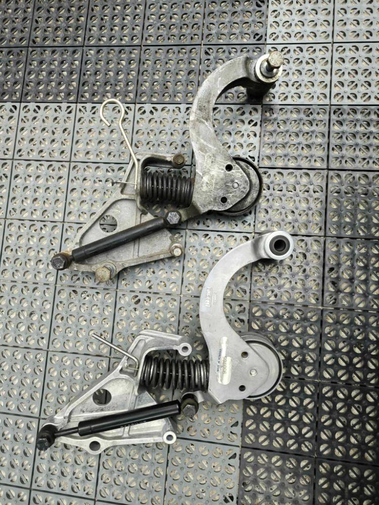

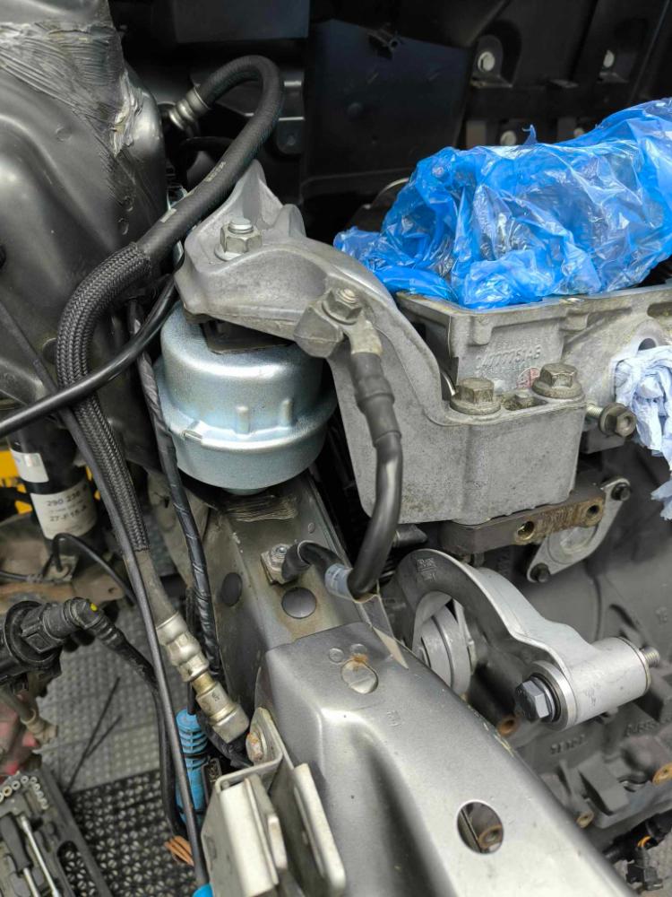

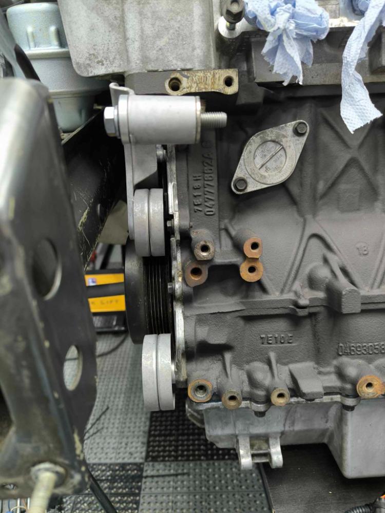

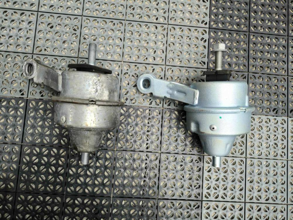

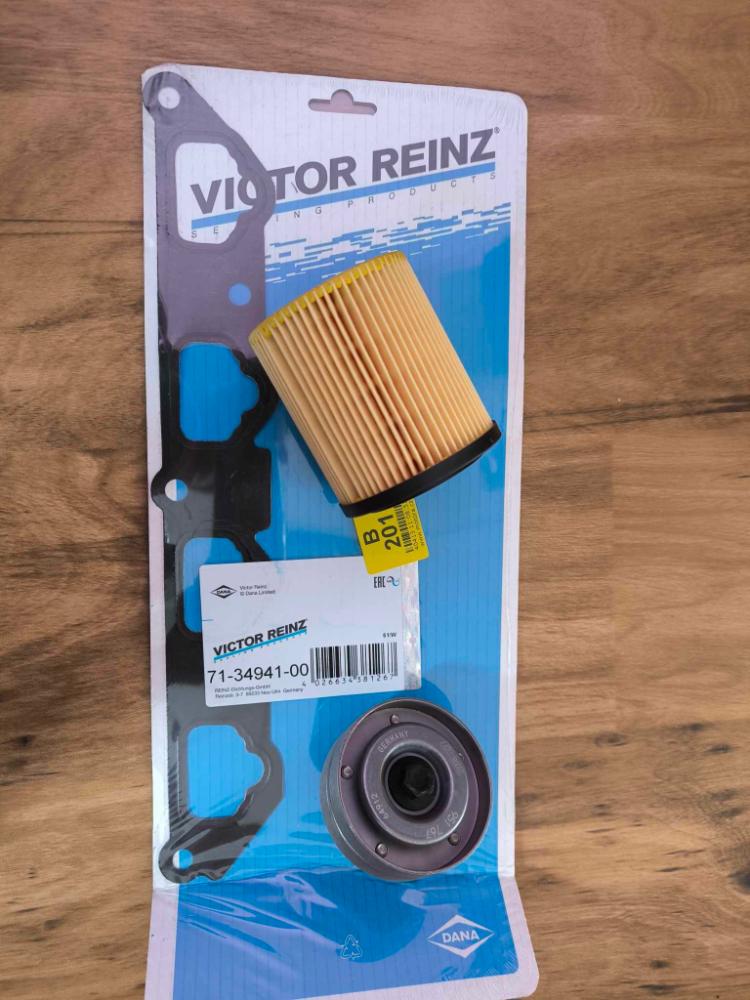

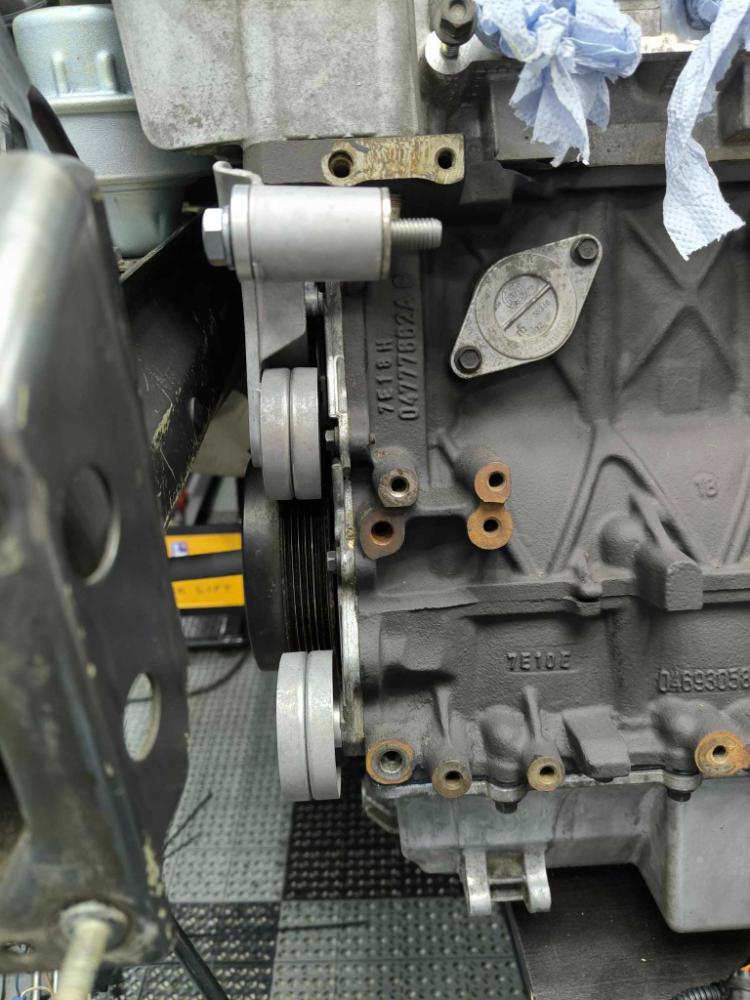

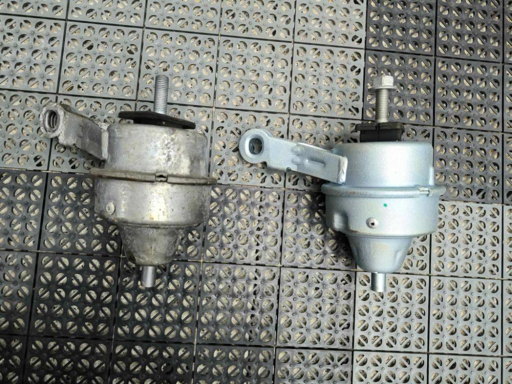

Výměna vrchního silentbloku motoru, napínáku a kladky, včetně šroubů
