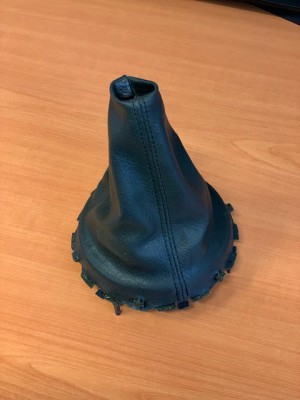

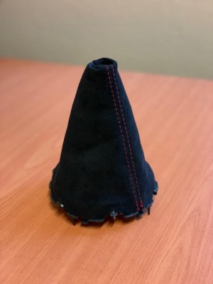

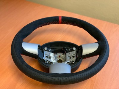

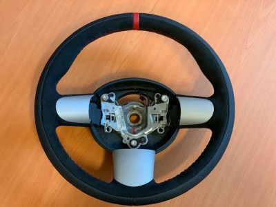

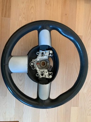

Tak mi dnes už přivezli volant nově pošitý a sukničku k řadičce.
Tady fotky před a po <3 :))
Volant:
Suknička:

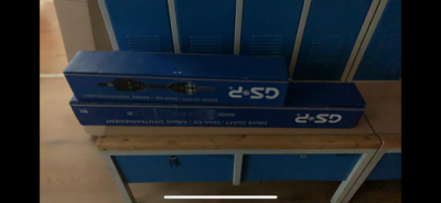

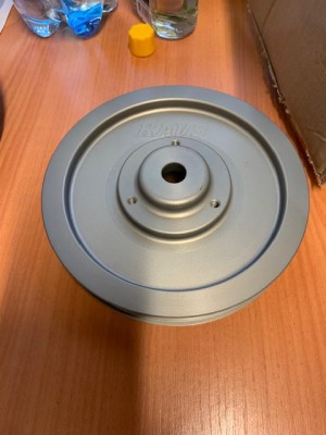

Díly co mi už ale přišli a čekají jen na montáž...
Řemenice KAVS +2%
Vstřiky 380cc + redukce konektorů na cestě
Obě poloosy

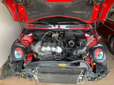

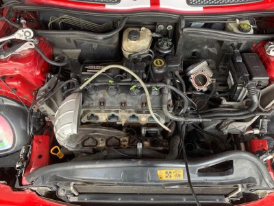

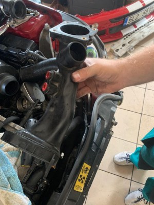

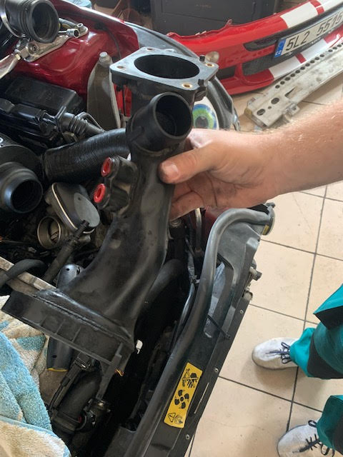

Včera sem mini rozebral, protože předchozí majitel byl čistě uživatel a auto je v motorovém prostoru fakt špinavý, tak sem naplánoval velkou očistu. Po sundání nárazníku a podběhů mi pípl mail, že zítra ráno mohu dorazit na brzdu ať vím situaci před úpravami. Čili se nedá nic dělat a očista byla velmi malá a zas sem to musel složit. a Připravil sem si kryt IC na nástřik černé barvičky...ta ještě čeká na dodělání, tak foto bude později.

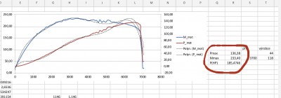

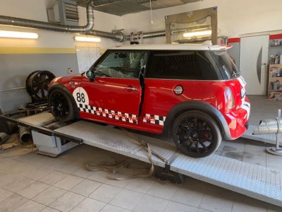

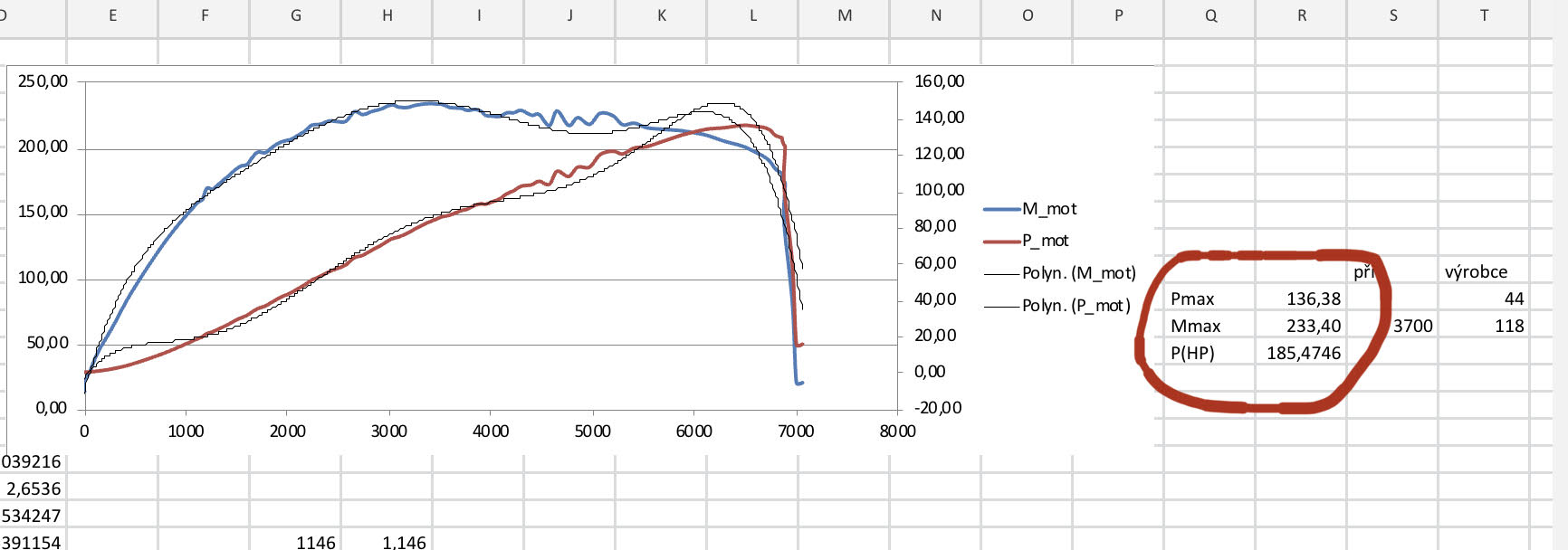

Tak a máme tu první výsledky z brzdy. Zda-li je měření přesné či ne to nevím ale dělali jsme na škole, kde brzda slouží pro studiiní účely hlavně. Každopádně výsledek je vlastně slušný.
136Kw
185hp
233Nm
(vše na fotce vidět)
Když vezmu v potaz 16let stáří a 200tkm najeto tak slušný výsledek. A od něj se mohu krásně odpíchnout a začít zkrášlovat a zlepšovat:D :biggrin:

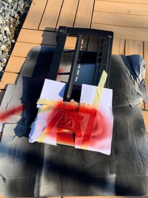

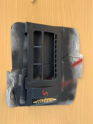

Tady menší foto ze zkrášlení krytu Inter Cooleru :D
Tak zas příště :D

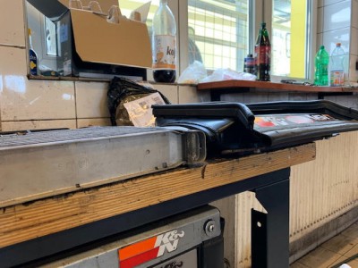

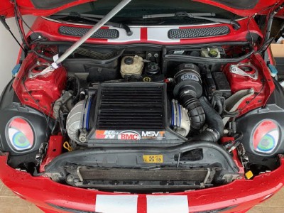

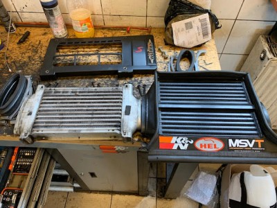

Po dlouhém hledání sem v UK našel lehce použitý AIRTEC TOP MOUNT intercooler a včera dorazil a co jiného než ho tam dneska dát, a když to bylo rozebraný tak se dali vstřiky BOSH 380cc:D
Intercooler tak šel krásně ale při zavírání kapoty se jaksi objevil problém. IC byl moc vysoký, tak začlo zkoumání co s tím a dopadlo to dobře, po lehké demontáži a mírné síly se vše povedlo:D a je to tam. Níže fotečky :banana: :banana: :D
Vedle sebe původní a nový
Trochu rozdíl ve výšce
Už v autíčku :banana:
A na příští týden to vypadá, že bude finále v montáži:D Podvozek, řemenice, poloosy, airbox,..

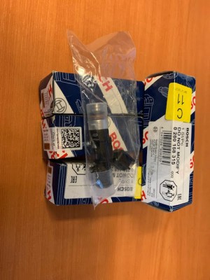

Vstřiky jsem vzal tyto:
https://www.motora.cz/bosch/0-280-158-315.html
k nim potom redukci:
https://www.powergarage.cz/powergarage/ ... -d5118.htm
Sedí to krásně a výměna šla ok, dokonce sem ani neohybal redukce, protože se to vejde, těsně ale vejde. Teď to budu pozorovat a kdyžtak je malinko pod horkovzdučkou ohnu aby se lépe vešly. Upřímně ty vstřiky udělali i bez softu hezký rozdíl.

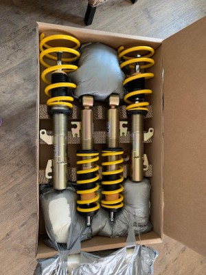

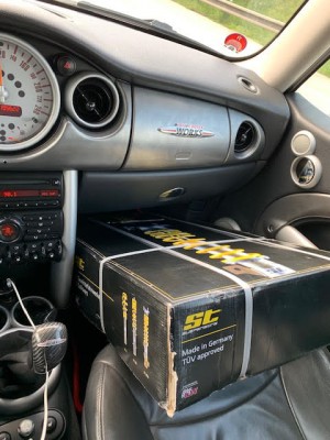

Tak a podvozek doma :D :banana:
Ani do kufru se nevešel tak sem si ho vezl místo spolujezdce :biggrin:
A takhle krásně vypadá v krabici:
V pondělí ho čeká montáž i se zbylými díly :banana:

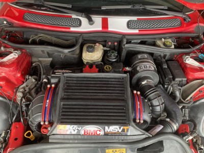

jedná se o Carbon dynamic airbox od skvělé italské firmy BMC.
objevil se zádrhel comě zdržel na pěkně dlouho, protože v Itálii zapoměli zabalit redukci k sacímu koleni...takže další měsíc čekání na redukci....
Teď už tam ale je a dělá mi radost: :banana:
Byl to poslední díl, který mě dělil o brzdy a zkusit něco více naladit.

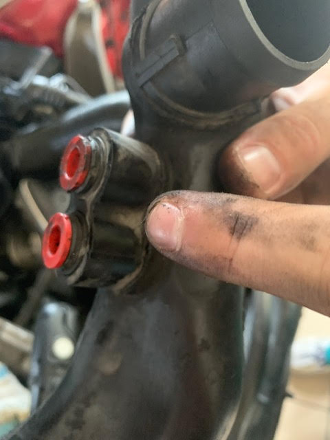

Jenže jsme zjistili, že je tam nějaký problém, jelikož výkon se vůbec nezvedl oproti základu (bylo sice velké teplo ale řemenice a vstřiky byli jiné plus to sání) Očekávání bylo aspon 210-220 koní, což se minulo... Tak jsem začal pátrat co se kde stalo a našel jsem, že si auto někde přisává vzduch. Našli jsme nedocvaklé podtklaky na tomto:
po docvaknutí a složení, jsme našli ještě přisávání na těsnění u sání kompresoru, tak jsem objednal těsnění, celý ten plast i radši a vlastne se rozhodl přetěsnit celé sání:D takže z toho byl takový větší projekt najednou:D
rozebral jsem celé sání krom tedy kompresoru.

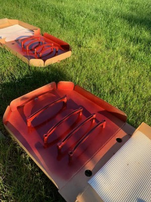

A když už jsem v tom byl, tak jsem udělal i malinko ten design :D aby to bylo hezčí:)
Plus jsem nalakoval parohy a sací svody:) :blush:
A tady je výsledek!! mě se teda moc a moc líbí:)

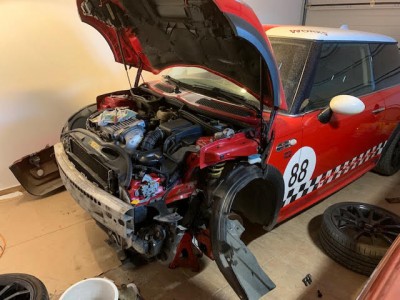

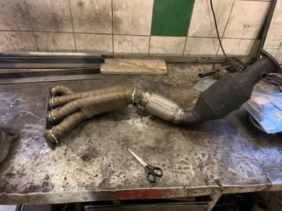

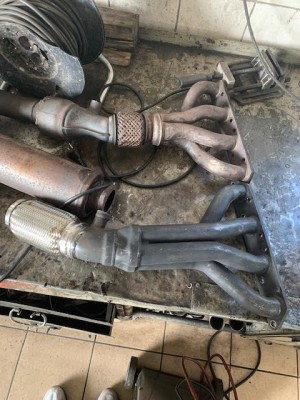

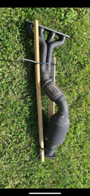

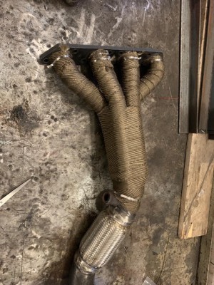

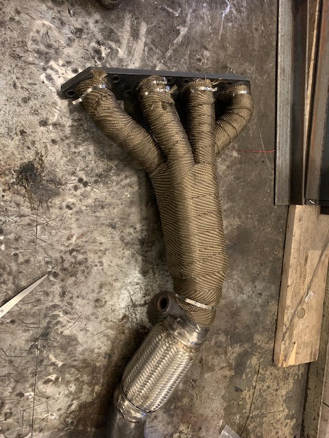

Tak a už mám svody hotové :banana:
Byl to boj jelikož se musel vyměnit vlnovec, a tak bylo třeba nasadit svody a nabodovat kat aby to hezky sedělo. Šílená práce ale naštěstí bez problému uděláno a sedí to teď krásně.
Pokud to někdo budete dělat tak není potřeba popouštět nápravnici jak mi někdo radil ale stačí sundat tepelný štít a svody krásně pritáhnete:D
Zároveň sem vyndal rezonátor a teď mám Magnaflow non-res a Miltek svody se sportovním katem.
Tady pár fotek plus odkaz na video :D
https://youtu.be/gdLE65-kxCw
PS: na dalších částech tohoto projektu se už pracuje:D
