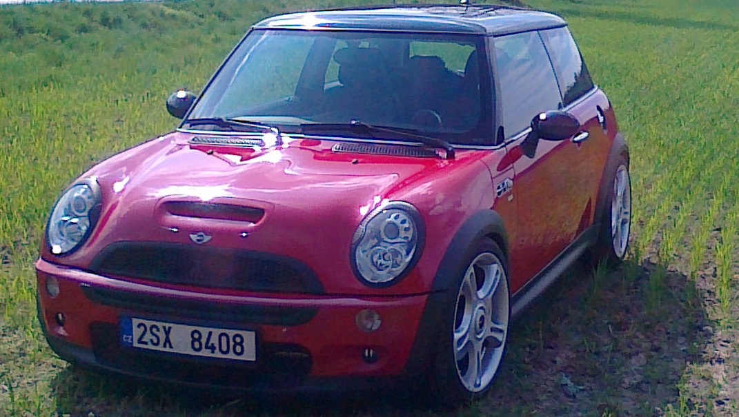

tak konečně je to tu, přivezl jsem si domů své Mini, je to Cooper S + JCW úprava motoru, r.v.2005.
První dojmy... pořádná motokára
Fotky zatím jenom z inzerce.

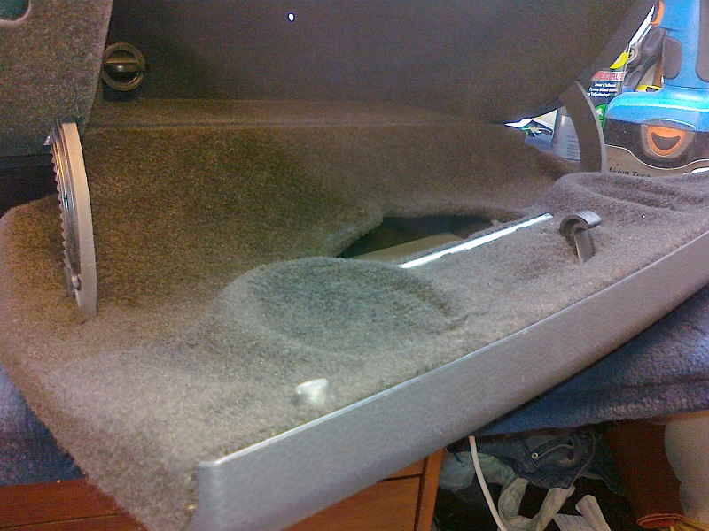

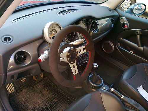

Tak pomalinku upravuji "Fučáka" (dcera pojmenovala Minika) ke své spokojenosti,
červené pásy, potažení schránky, volant s rychloupínacím nábojem, trošku upraven vzhled přední části (rámečky světel, mřížky, nasávač se vrátil do červené barvy.

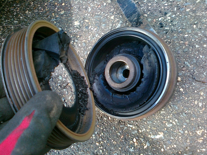

Také mě potkala nepříjemnost, řemenice na klice nevydržela.
Díky Mekkkovi, který měl ihned náhradu, proběhla výměna rychle a bez problémů.
Ještě jednou díky Mekkku.

Podle mě trošku škoda do auta na běžný ježdění dávat volant bez airbagu.
Navíc tenhle má už něco za sebou a tys měl hezký origo tříramínko.
I když Mr. Bean taky volant při odchodu vyndaval :-)
Strašně moc ti přeju, aby ti ten airbag někdy nechyběl.
Mnoho štěstných km.

no parádní, nenašel bys prosím link na ty červený pásy? Díky a ať to fučííííí

Pastuzsek píše:
pásy jsem dostal darem, určené byly na jiné auto, musel jsem přendat do original navíječe mini.

No, hlavne ze se to libi Tobe :bigups:
Za me jen schranka - misto potazeni nejakym chlupem bych to nechal poflockovat a bylo by to uplne paradni..

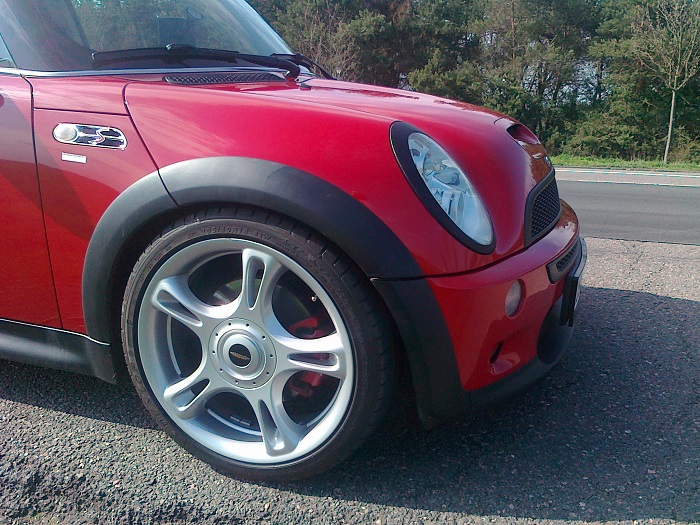

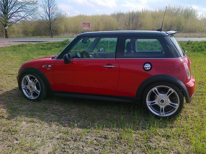

Tak jsem provedl pár změn:
letní kola JCW 18",
trocha rozšíření neuškodí,
stavitelný podvozek (trochu ještě poladím-občas si škrtnu),
změna aut. klimy na manual,
nějaké ty nutné opravy - odpor sahary atd.
Měl jsem čest se poznat s OKCZ, bez Ondry by se klima nerozběhla, nastavil teplotu spínání sahary a nějaké ty další svoje vychytávky.
Moc děkuji za skvělou práci Ondro.

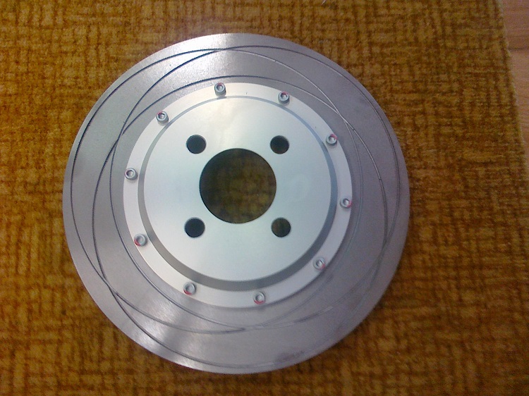

Kotouče už jsou připravené :)

vyzeraju super :bigups:
ale chyba ti tam jeden otvor pre skrutku do loziska :?

Dobrý postřeh Pumiku ;) To se jim nepovedlo. By neměl být ale problém dodělat...

Otvor vyrobím :wink:
Zatím jsem zkoušel povolit starej šroub a asi půjde pouze destrukcí :(

Ten šroubek není až tak zásadní. Ono to je dost možná kvůli výrobě a pak taky aby kotouč 'neplandal' při přezouvání. Na Toyotě Celice ho tam nedávali vůbec. Při přezouvání se teda vždycky ten kotouč taky povolil a byl na volno, zachycený pouze v destičkách. Ale po dotažení kol všechno v klidu. Tam ani jiná možnost nebyla...
Je teda fakt, že při výmněně ložisek a kotoučů jsem na Mini dával nové ty šroubky. Když už to tam je, tak ať je to jak má být... :)
