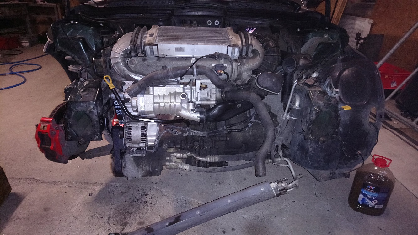

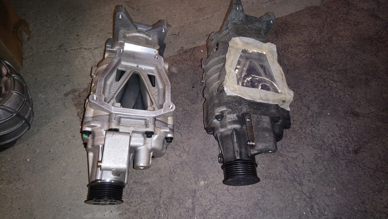

Tak přípravy jsou u konce! :banana:
Mini už je zase kompletně poskládané, škoda že je tak hnusně a mokro.
(operace se zdařila, pacient se cítí dobře)
Hned bych se jel projet :andare:
Pár fotek z dodělávek :D
Teď už čekání na nový mozek :inlove:

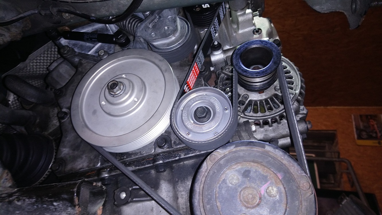

Pěkně, ta remenice na klice je větší?
cooper S, 2005, JCW + GP soft
 Předmět příspěvku: Re: Dejva - COOPER S JCW
PříspěvekNapsal: 30. lis 2017 01:08
Bydliště: Mělník (Praha)
...jasně! :wink:
o 2% :mrgreen:

Jak je to pak s řemenem? Předpokládám že na kompresoru máš naopak menší řemenici. Takže ve výsledku je řemen stejně dlouhej nebo musí být kratší jako když měníš jen řemenici na kompresoru?
PříspěvekNapsal: 30. lis 2017 11:03
Příspěvky: 215
Bydliště: Kosice
Ked mas 15% + 2% tak sa dava remen #060539

...řemen mám teď trochu kratší (původně na Works 6PK1374)
na řemenice -15%(kompresor) a +2% (klika) mám 6PK1368.
Vychází to pěkně na zajištěný napínák do druhého očka a řemen jde pak pěkně namotat. :wink:

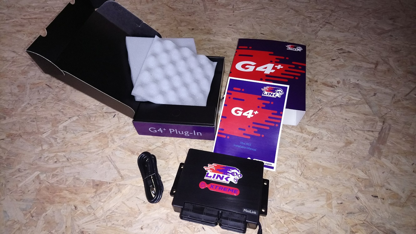

:banana: Je to doma! :banana:
Už se těším na brzdu! :mrgreen: Uvidíme co Mini předvede :compueter: :onfire: :D :D :D

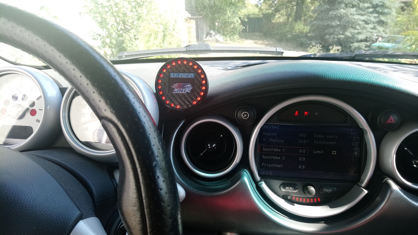

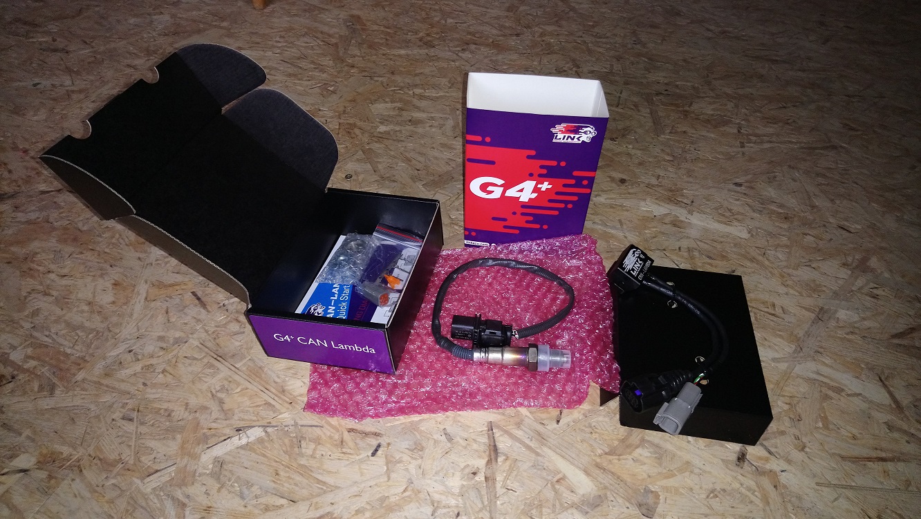

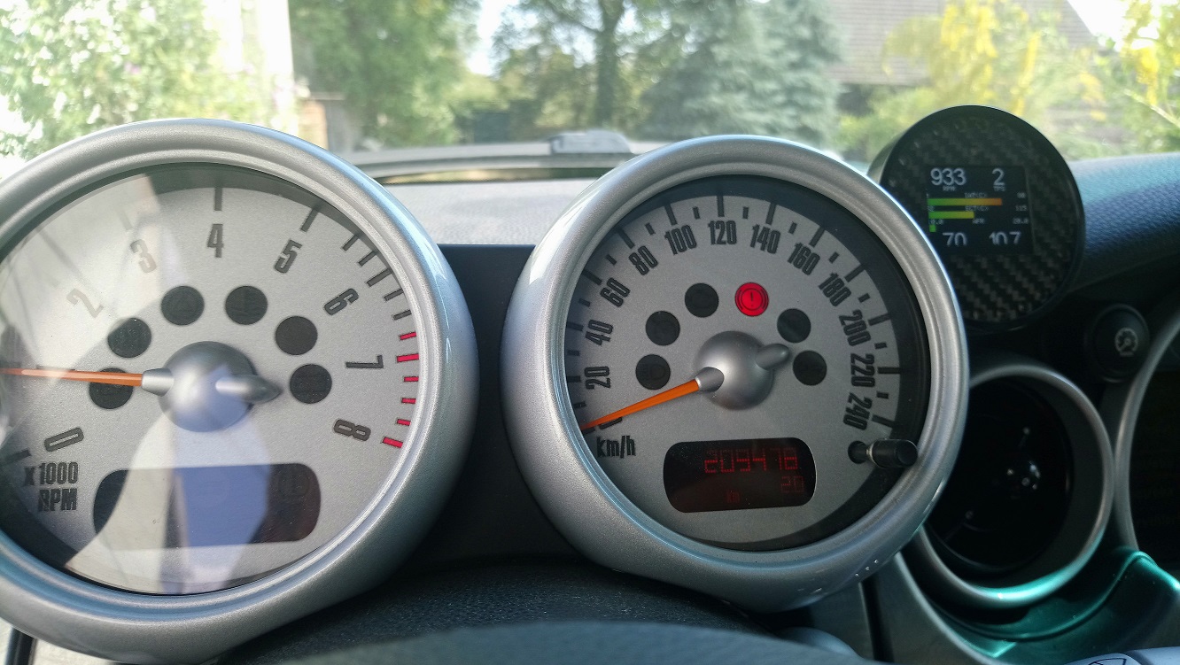

Dodělal jsem tedy celou přestavbu na LINK G4+ ECU a dodělal digitální budík s definovatelným zobrazením hodnot a jejich alarmy. Výborná věc.
Jemný proces ladění ECU, v nejbližší době doladí DRS Motorsport (v rakousku).
Výkonové křivky jsem rád postnu, až budou k dispozici :wink:

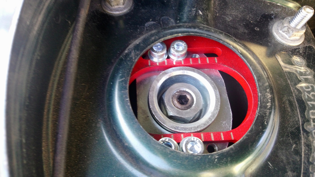

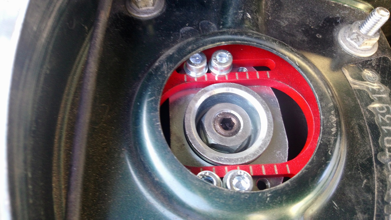

Ještě drobné vylepšení odklonu předních kol :D

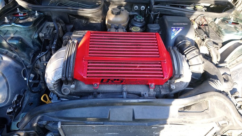

...tak poslední doplněk nazbrojen... :mrgreen:
V pondělí se Cooper veze na podvalu k Wídni do DRS Motorsport :banana:
