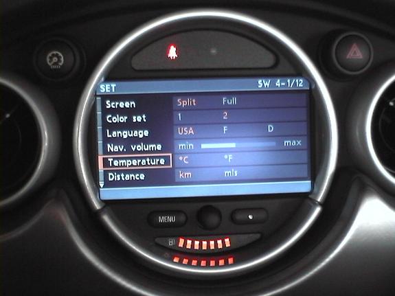

big_ben_cz píše:
Nevím jestli špatně, ale moje zkušenost je, že ta poslední čtvrtka nádrže je menší než ty zbylý tři :-) Takže když mám čtvrtku tak už jsem na pozoru, a jakmile se rozsvítí světýlko tak beru nejbližší pumpu. Docela mě sere že tam není žádný zvukový signál. Jen se rozsvítí ta mrňavá čárka což si obvykle všimnu až když svítí nějakou dobu, takže první pumpa to jistí.
...u aut s navigací, když mi dochází benzín a spadne to na poslední ledku, tak to dingne.
