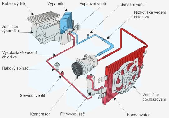

Tou vymenou bylo mysleno napojeni na dnes uz bezny automat ktery cisti rekuperuje a doplnuje stavajici napln.
Tento servis je doporucovan nejen z duvodu prevence ale chladivo i pri tesnem systemu nepatrne ubyva a mazivo degraduje = klesa ucinnost + hrozi nadmerne namahani kompresoru
Pro predstavu v AC systemu je pri plnem chlazeni az okolo 7A tlaku :wink:
dobre popsano TADY
ps. neplest s chlazenim motoru /samostatny system / :!:
klima.jpg [ 36.56 KiB | Zobrazeno 13039 krát ]
