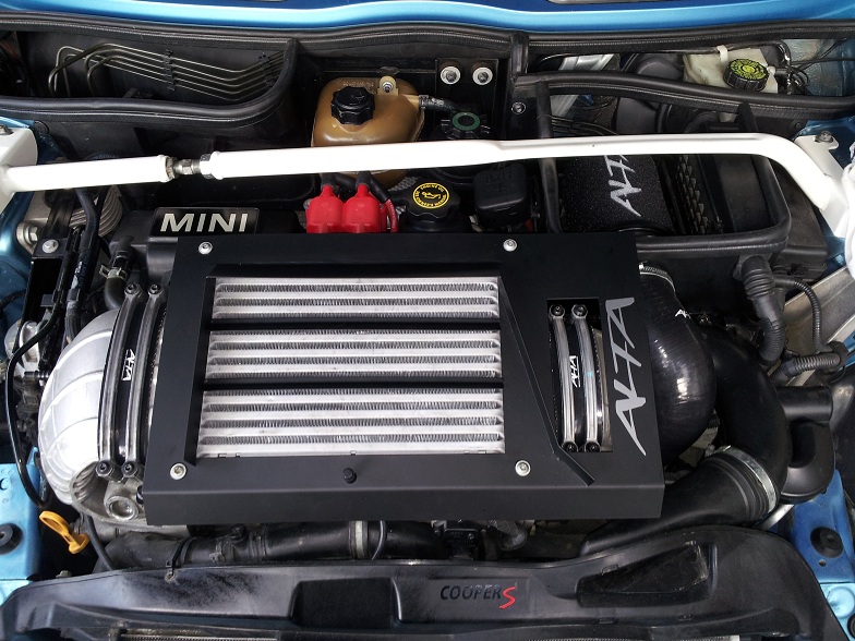

 Předmět příspěvku: Re: Pumik9 - COOPER S (R53)
PříspěvekNapsal: 23. dub 2012 17:04

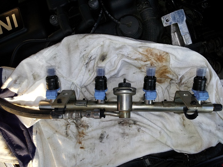

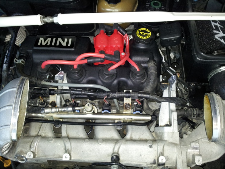

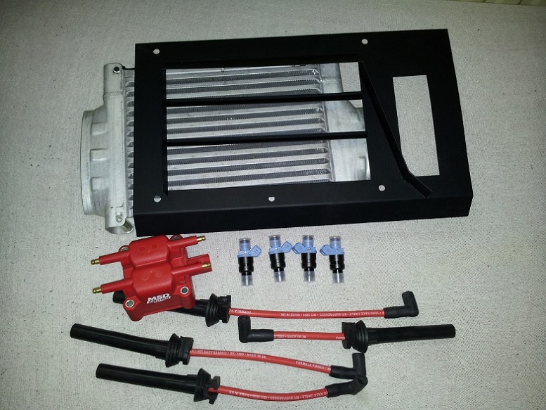

Tak je to vymenene :banana:
- novy air filter ALTA
- vstreky JCW 380cc
- MSD Zapalovacia cievka
- FORMULA POWER zapalovacie kable 10mm
- IC a paradny kryt,dakujem Ondro :wink:
po vymene sa mi zda ze sa zmenil aj zvuk,moze to byt tymi vstrekmy?? si myslim ze to maju oni na vine
ale zvuk je viac dunivejsi myslim z vyfuku viac to bubla-praska si myslim :blink:
a ostrek uz je Lukasi :bigups:
Poznámka: novy filter
20120402_140532.jpg [ 172.81 KiB | Zobrazeno 26910 krát ]
Poznámka: nove JCW vstreky
20120420_183217.jpg [ 186.09 KiB | Zobrazeno 26910 krát ]
Poznámka: vacsie drziaky pre ic gp
20120420_190119.jpg [ 195.92 KiB | Zobrazeno 26910 krát ]
Poznámka: MSD cievka a zapalovacie kable 10mm
20120420_192329.jpg [ 188.98 KiB | Zobrazeno 26910 krát ]
Poznámka: finalna faza chyba len tesniaca guma
20120421_173044.jpg [ 195.4 KiB | Zobrazeno 26910 krát ]
PříspěvekNapsal: 23. dub 2012 20:25
Pekna prace, drzaky GP intercooleru si kupoval kde?
Remenicku na kompresoru uz mas redukovanou nebo Te to zatim čeka?
Strut brace mas od jakeho vyrobce? Poznal jsi rozdil po insatalaci strut brace?
PříspěvekNapsal: 23. dub 2012 21:13
Registrován: 15. led 2012 22:12
Příspěvky: 8
Bydliště: Košice,SVK
myslim že budeš musiet naladit aj riadiacu jednotku na tie vstreky a celkovo motor, inak neviem či to má nejaký efekt...

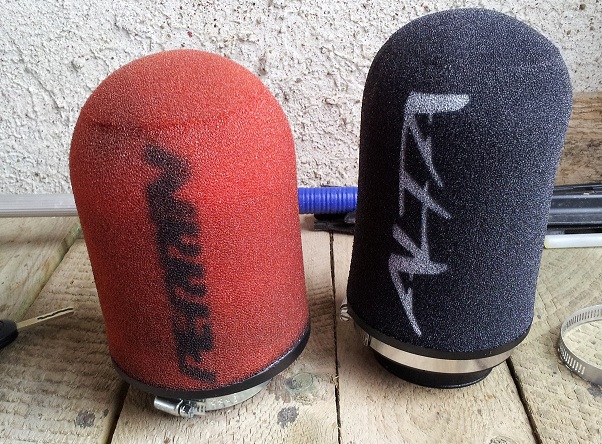

Hlavne ten filtr casto cisti a hlavne impregnuj!
Ten motor ted bude sat velike mnozstvi vzduchu a pokud bude filtr spinavy nebo malo naipregnovany dostanete se tam prach a jemny pisek a prodres pistni krouzky :wink:
To bude chtit impregnovat kazde 2tis km, kdyz jsem videl ten ridky ALTA filtr..
PříspěvekNapsal: 24. dub 2012 10:06
Eh,
Citace:
Foam filter service interval is 2-3 times that of other filters.
Citace:
We recommend that your filter should be cleaned every 5-10,000 miles, depending on local dust and pollutant levels.
http://blog.perrinperformance.com/foam-filter-qa-why-they-are-the-best/
Kdyby to vyžadovalo čištění každé 2 tis. km, kdo by si to proboha koupil?
PříspěvekNapsal: 24. dub 2012 10:37
Pepino: drziaky gp som kupil priamo v bmw cena cca 20e :?
a rozperna tyc je od OMP len som si ju dal na bielo :wink:
pride este par uprav motora a potom sa nahraje novy soft :bigups:
a co sa tyka toho filtra mam objednanu cistiacu sadu na penove filtre
tiez si myslim ze ten filter by mal vydrzat minimalne aspon 4-5tis km podla toho v akom prostredy jazdis
a potom ho vycistit a naipregovat
PříspěvekNapsal: 24. dub 2012 10:41
Příspěvky: 402
Na to je nejlepsi cisteni od K&N, stoji to asi 400Kč velké balení..
Ta alta je pomerne ridka, tak pozor na to..
muzes to delat kazdych 10tis, ale pak se priprav na ty krouzky a valce..
Kdyby to napsali jak to opravdu je, nikdo by to nekoupil :lol:
Zkouseli jste nekdy dat ruku pred trubku kdyz sundate sani? To ti ji nacucne takovou silou jakou 2500W vysavac na plny vykon a to je to na volnobeh.........
PříspěvekNapsal: 24. dub 2012 10:42
Příspěvky: 402
jo a Nicku.... moc ctes a malo jezdis :lol: :lol: :lol:
papir toho snese hodne :biggrin:
PříspěvekNapsal: 24. dub 2012 19:19
Kami píše:
Jo, čtu hodně, hlavně zkušenosti uživatelů, co to opravdu mají, a nikdo nikde nepsal, že by musel čistit nějak extrémně často. A 2000 km je fakt extrémní.
Majitelé, kteří ho mají, a jezdí po městě/normálních silnicích, říkají, že čistí preventivně každých 5 tisíc mil (bez toho, že by to bylo nutné kvůli špíně). Něco jinýho samozřejmě je, když jezdíš po zaprášených polních cestách.
Tenhle typ filtru má Alta už několik let a fakt jsem to nikde neviděl. Kami, máš nějaké konkrétní zkušenosti s ním nebo se jen domníváš?
Pokud říkají v oficiálním manuálu, že se má provádět čištění každých 8-16 tisíc km, tak jako fakt 2 tisíce km považuju za kravinu.
Pokud považuješ testy provedené podle SAE J726C za marketing, tak jako fakt nevím :roll:
Každopádně v červenci budu kupovat a pak ti povím vlastní zkušenost ;-)

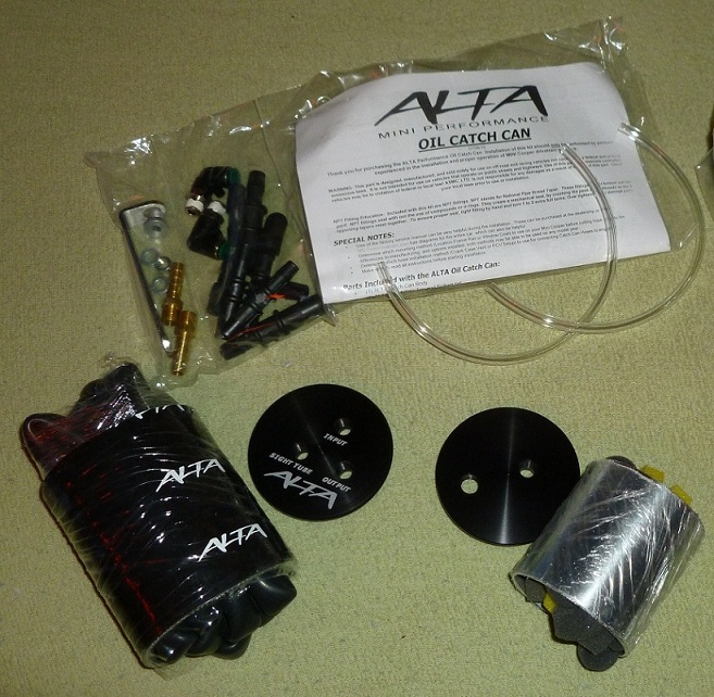

Alta Oil Catch Can :bigups:
P10004445665.jpg [ 193.48 KiB | Zobrazeno 26685 krát ]
