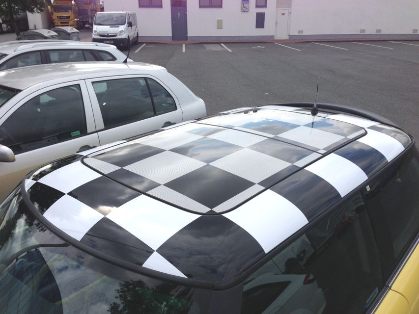

Tak buchta dostala maly darek - (staro)novou strechu :bigups:
Neni to zadna revoluce, ale proc menit zabehly design :D
Poznámka: Jako nova :-)

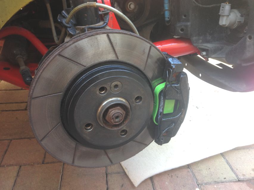

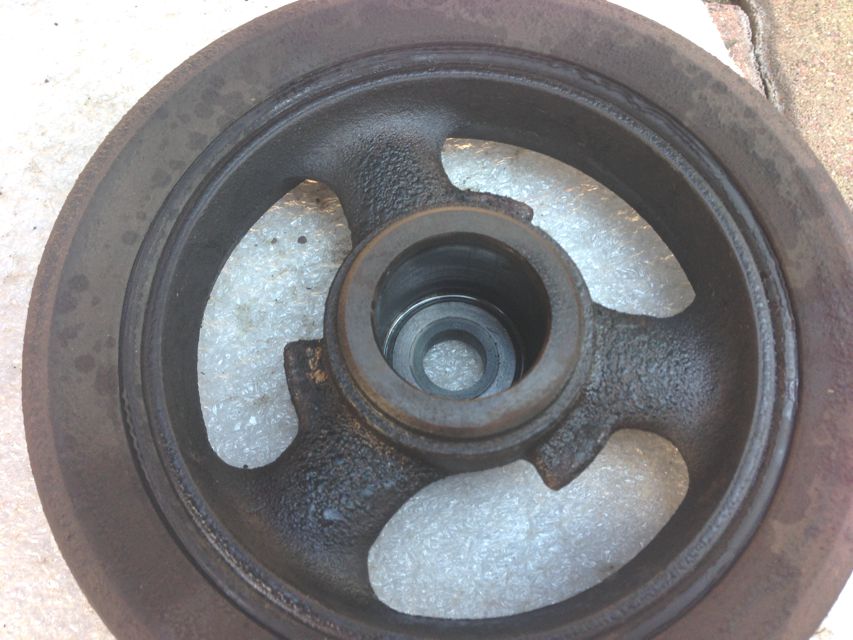

Tak predminuly tyden doslo k malym opravam na buchte. Krom vraceni tahokovu do otvoru na zadnim JCW narazniku, vymene prednich desticek a vymene oleje - jsem rovnou vymenil netesniciho gufera kolem spodni remenice.
Ke guferu jen poznamka - nekupujte v BMW, stoji to asi 600,- Uz ted vim, ze se da sehnat jinde za asi 50,- :(
Vse se vydarilo na jednicku a to hlavne diky "TOOLU" od HonziTw ze Slaneho, kteremu timto moc diky za zapujceni "home made" stahovaku. Vizuelne vypadal hrozne, ale funkce na 110% :bigups:

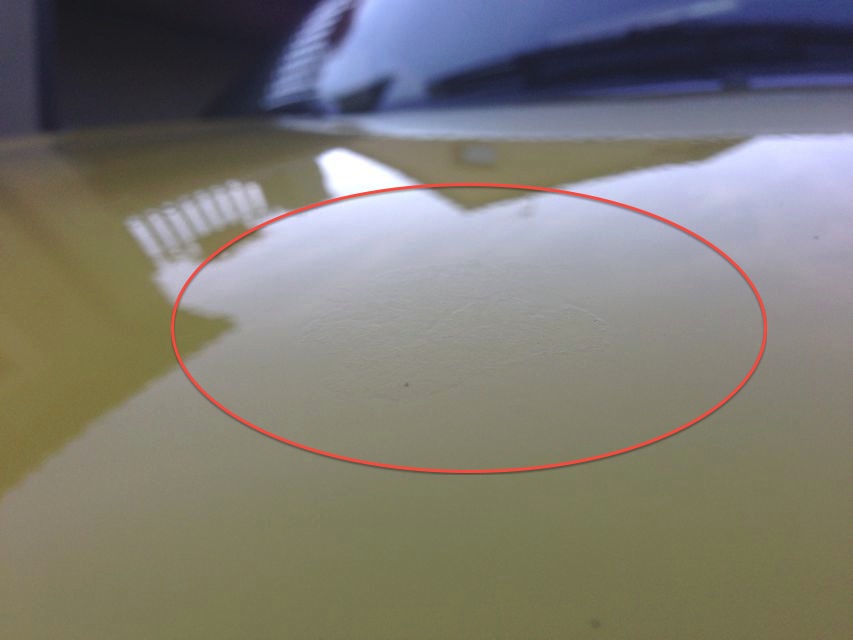

Jen pro zajimavost posledni fotka - mel jsem na kapote "exkrement" od nejakeho velkeho ptaka (kormoran urcite) a normalne mi ten ptaci humus rozezral novy lak na kapote.. To by se clovek pos....
Poznámka: Sundana remenice - branila se, ale nakonec podlehla
IMG_2738-s.jpg [ 82.98 KiB | Zobrazeno 18393 krát ]
Poznámka: Nove gufero a viditelny bordel z prusaku puvodniho
IMG_2741-s.jpg [ 98.83 KiB | Zobrazeno 18393 krát ]
Poznámka: Nove desticky a oprava nateru trmenu a kotouce

Poznámka: Poskozeny lak na kapote po exkrementu

Sakra to uz je jak od Hitchocka nejdriv utok na balkon a ted chudak Buchta.
Jinak mam podobnou zkusenost s holubi partou v MB nevim co ty K...y zerou / cosi cerveneho /ale nad mym autem byla prima party. Neslo to umyt ani horkou wapkou az po urputnem drbani houbickou takze vim o cem pises

co to bylo za ptáka? :D
Jak dlouho jsi to tam měl, že se takhle poškodil lak?
 Předmět příspěvku: Re: Worry - COOPER (R50)
PříspěvekNapsal: 24. zář 2013 20:54
Jak rikam, urcite kormoran !!
A bylo to tam den, a takhle to dopadlo..

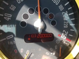

Tak a je to tady - buchta v nedeli dosahla najezdu 200.000 km
Jako podekovani dostala novou tycku predniho stabilizatoru a zadni kotouce (neprosli jsme STK) Bohuzel kdyz jsem vsechno dodelal a chtel odvzdusnit LZ trmen, tak jsem utrhnul odvzdusnovak i s kusem hliniku :(
No, ale opravime a budeme zase jako ciperky :bigups:

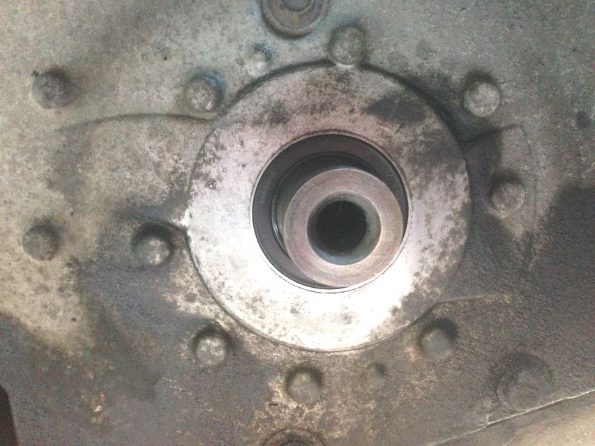

Tak a je to tady.... V sobotu jsme meli moznost se potkat s vyletniky z dalekeho vychodu (zavitalo k nam jadro NR) a buchta ukazala svoji stinnou tvar. Bohuzel pri ceste do nejake pohodove kavarny nam odesla spojka.. :(
Takze nasi pratele byli svedky selhani takoveho drzaka, jako je nase buchta. Nastesti ale bylo srdce na pravem miste a s jejich pomoci jsme polomrtvou buchtu odtahli zatim na prestupni stanici v Brevnove.
Dalsi kroky jsou jasne. Z duvodu uz delsi dobu se projevujiciho vibrovani bylo rozhodnuto. Cela prevodovka ven, zkontrolovat, pretesnit. Spojka ven, kontrola a vymena oblozeni. Kontrola vypinaciho loziska, vymena spojkoveho vedeni (hydraulika jak nad pedalem, tak u prevodovky) Vymena obou poloos za nove a jako tresnicka na dorticku nove brzdove vedeni k zadni casti auta (STK bychom uz neprosli)
