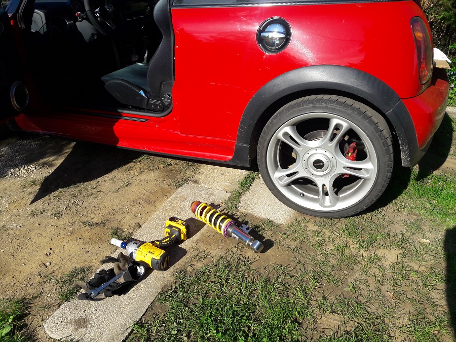

Koukám, že jsi si pořídil pěkný nájezdy :-)
Každopádně klobouk dolů, já bych se to takovýho rozebírání motoru nepustil ani v garáži, natož před barákem.

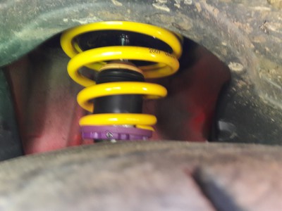

Inspiroval jsi měl rozpěrou tlumičů, to bych si taky mohl pořídit. Nevím sice, jestli jsi se poznal, že to "funguje", ale rozhodně dobře vypadá :-)

ta rozpěra teoreticky funguje, ale nevěřím, že ji někdo pozná při jízdě, je to takový efekt v hlavě, že je to pevnější/tužší :wink:
Worry: díky, když není garáž, musí se dělat kde se dá :lol: , hlavně nesmí padat trakaře :) Navíc je na to dobře vidět.

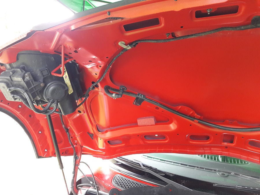

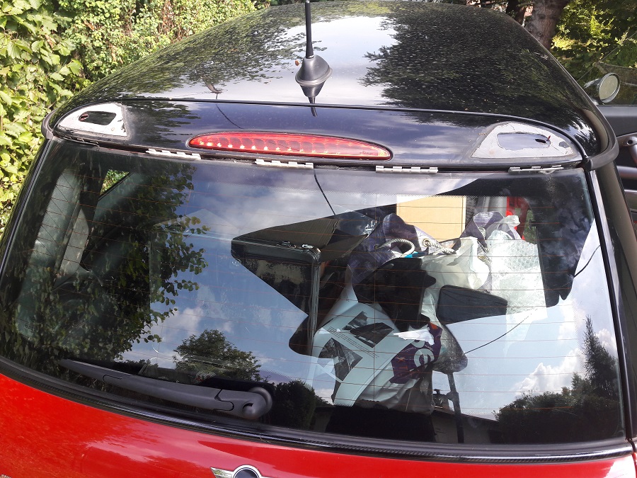

Už jsem dlouho nic nepřidal, tak něco doplním.
Rok 2020:
-GP křídlo

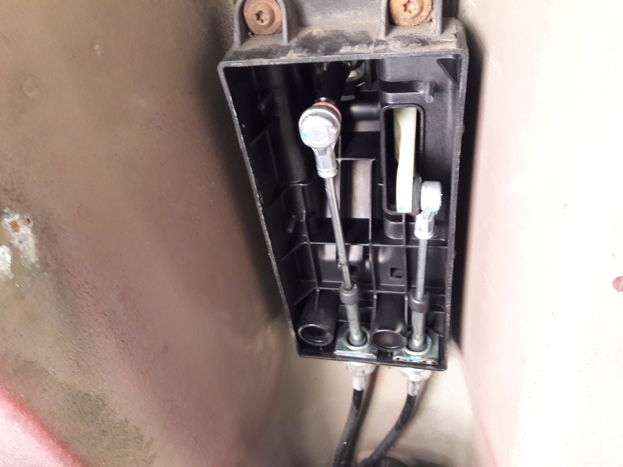

-nová lana řazení

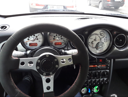

-chrono budíky (upravené a posunuté níž)
-nové všechny plynové vzpěry (Stabilus)

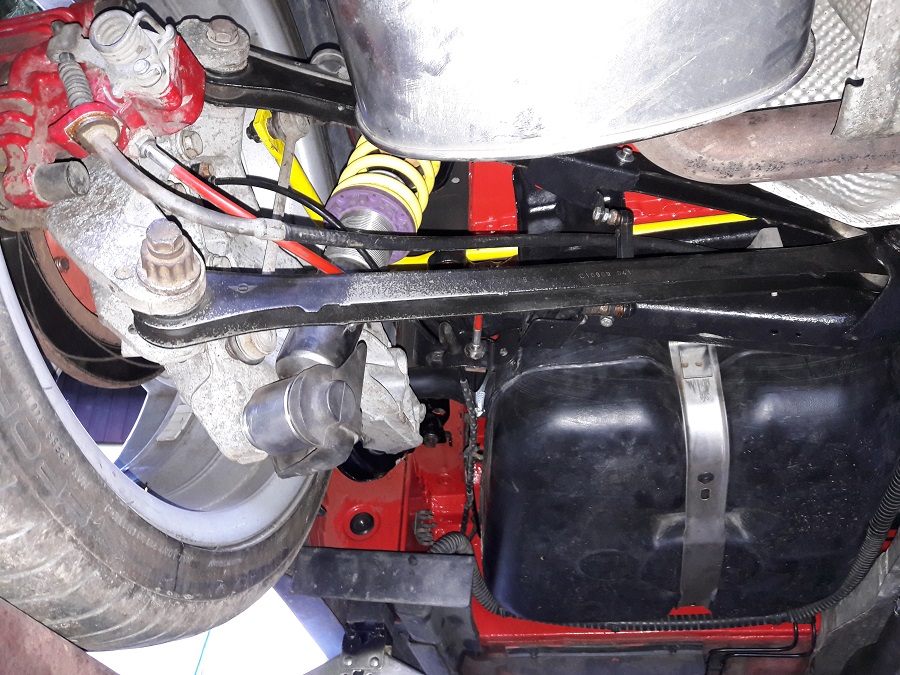

-KW var.1
-nové manžety na poloosách

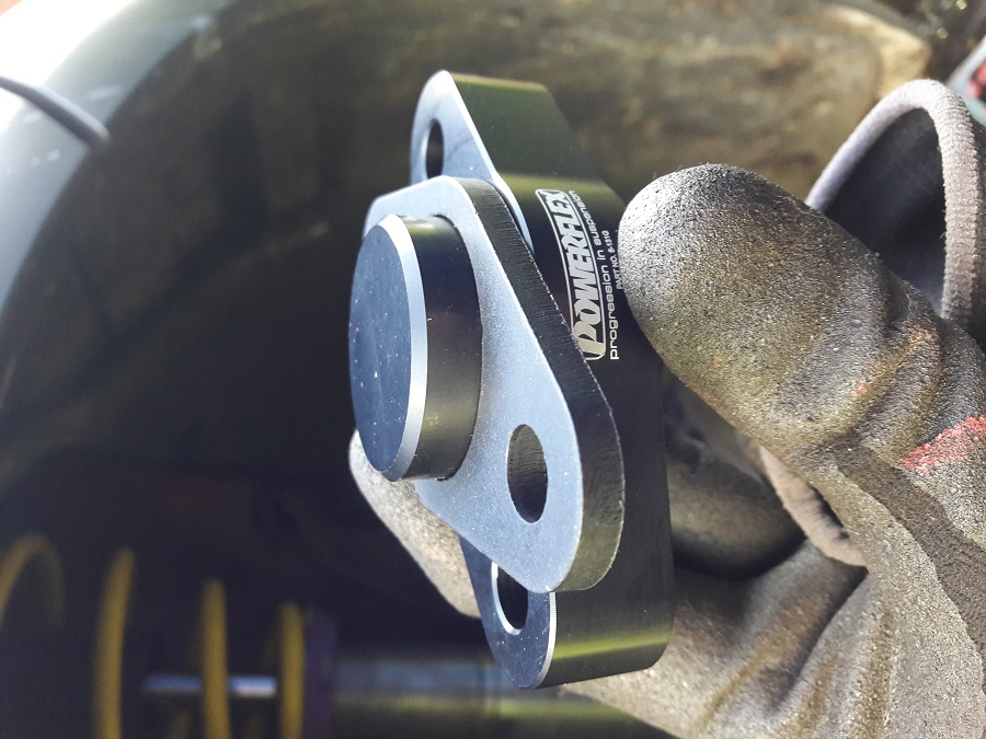

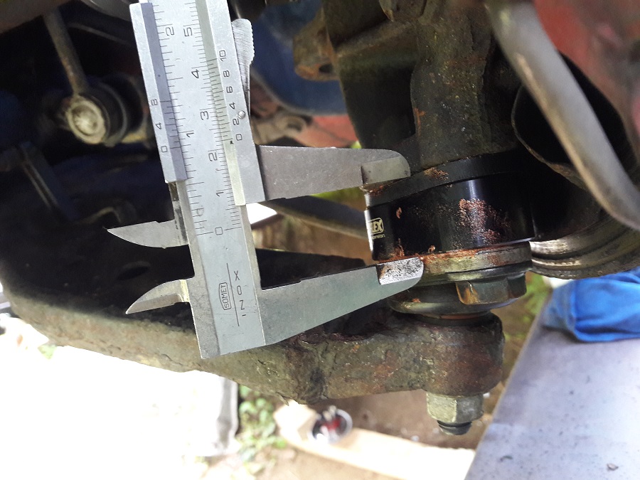

-podložky pod kulák těhlice (snížení ramene)

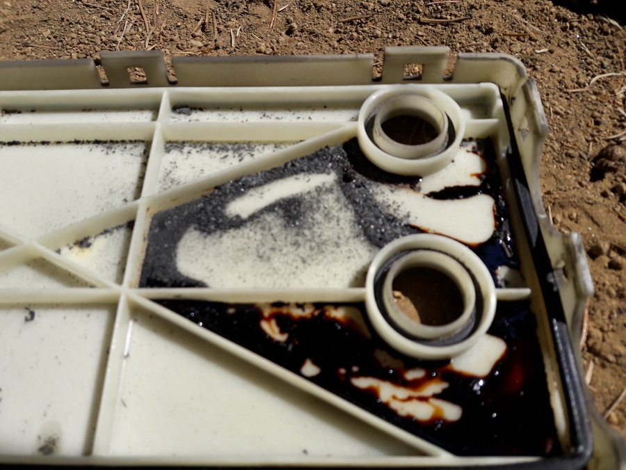

-olej v převodovce Motul 300 75W 90 LS ("nekňourá" samosvor)

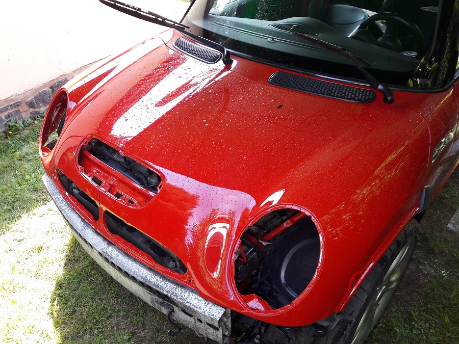

-lakování kapoty z obou stran

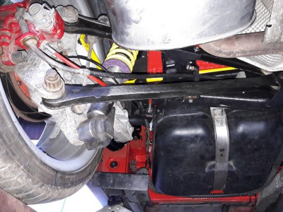

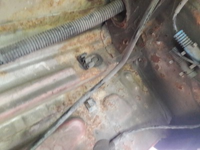

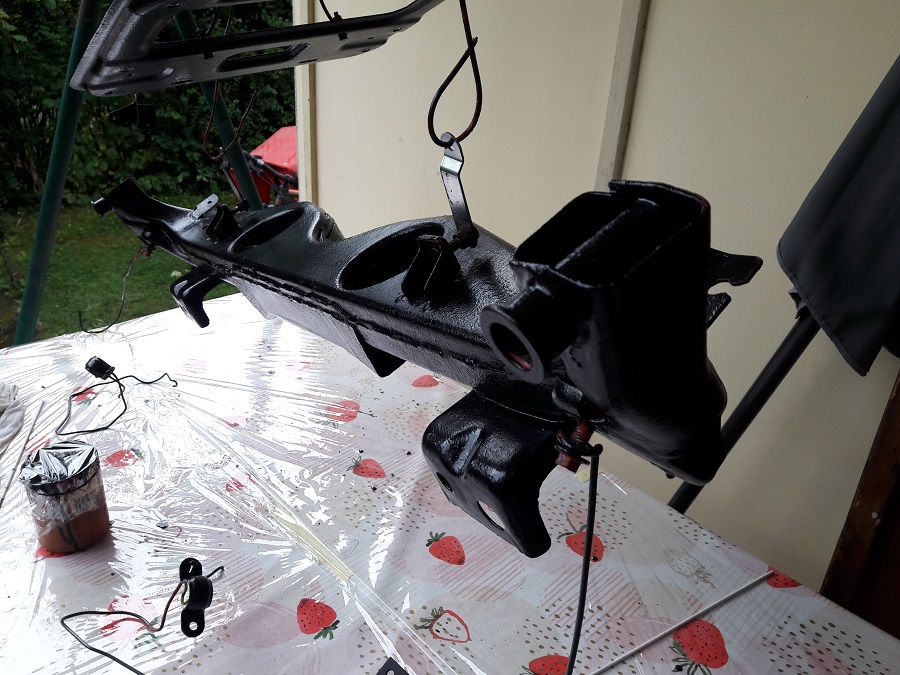

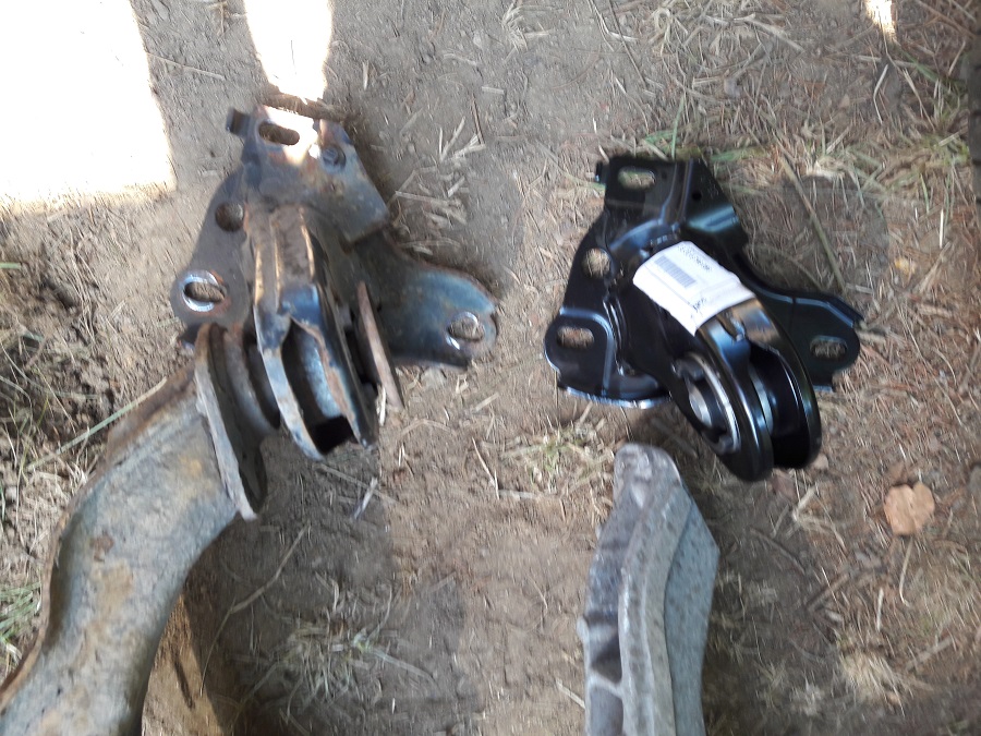

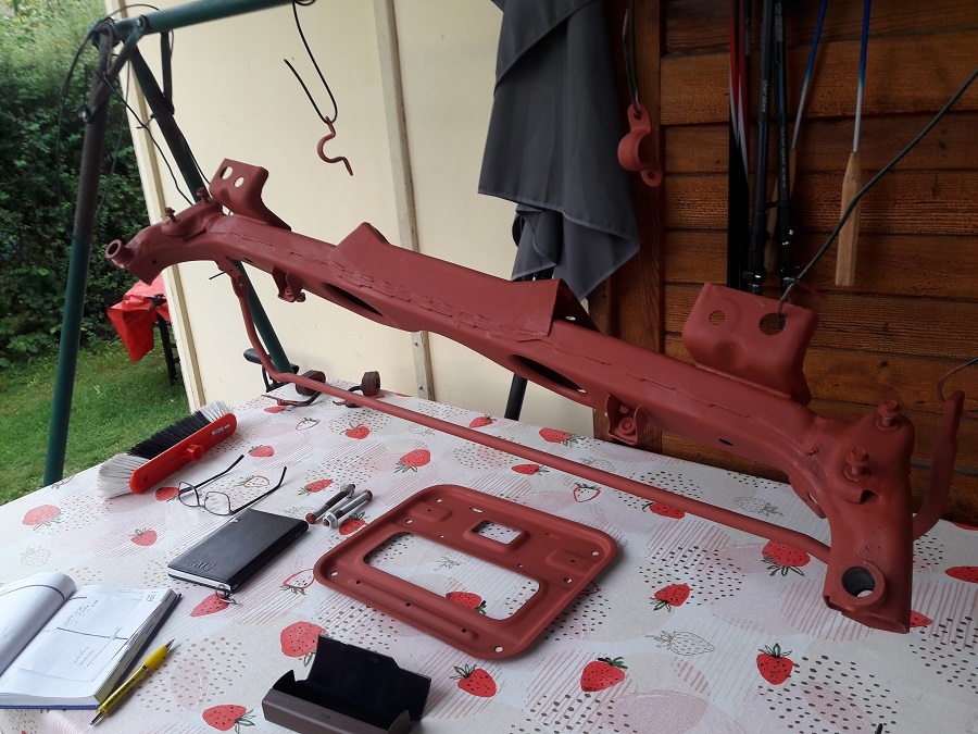

-GO zadní nápravy (a přilehlého orezlého okolí)
pískování, lakování, nová ramena v hliníku + nové silent. (R56)

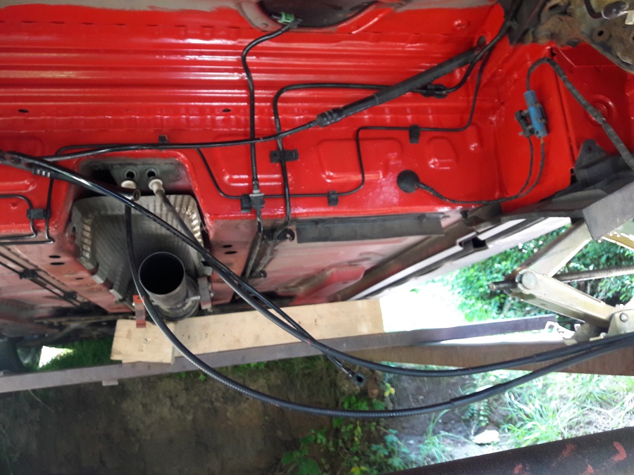

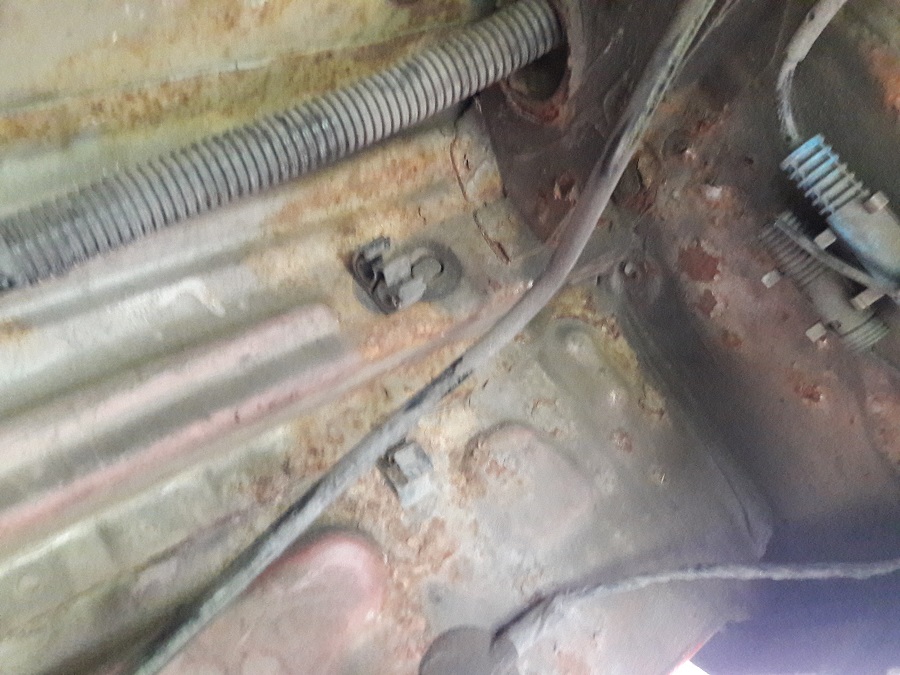

-výměna brzdových trubiček k zadním kolům
