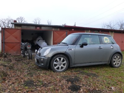

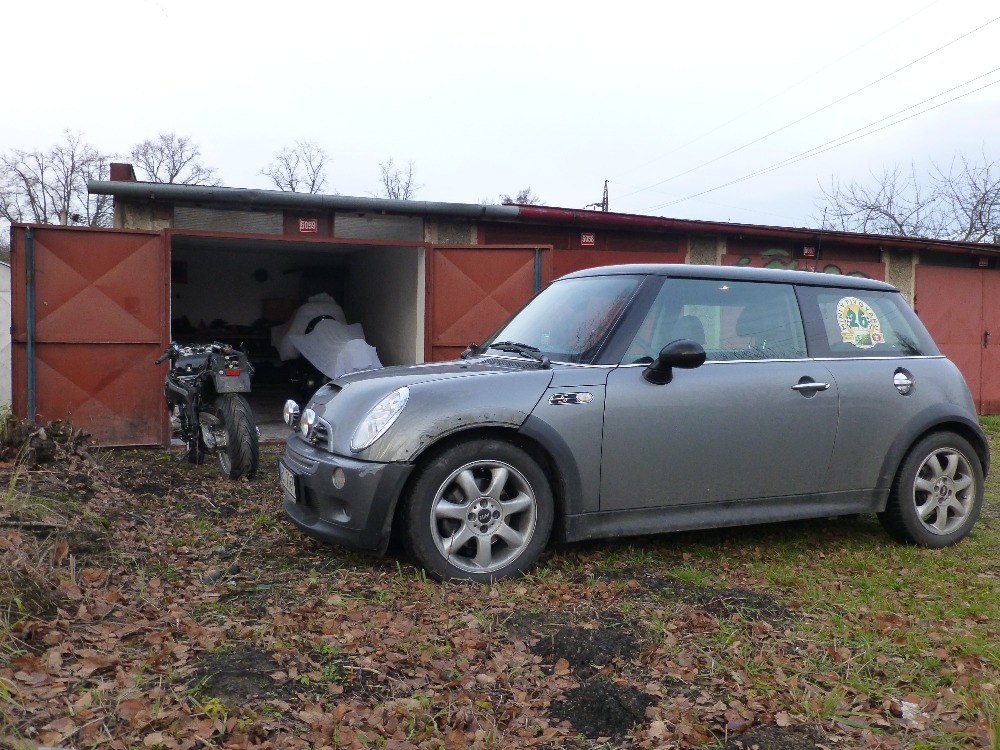

NAJDI ROZDÍL ... Yellow_Flash_Colorz_PDT_03
 Předmět příspěvku: Re: Skalda - COOPER S
PříspěvekNapsal: 22. pro 2015 11:13
Na druhé fotce není před garáží motorka !

Mekkk píše:
Já si říkal, že to bude moc lehký :lol:
Máš pravdu, motorka je už rozebraná v garáži...

No nic, byl to takovej pokus o žert v tom předvánočním stresu nás některých :roll:
Jinak na první fotce je naše Mini ještě před opravou kola, kapoty a nárazníku ...
... a na druhé fotce je náhradní vozidlo zapůjčené servisem BMW po dobu opravy.

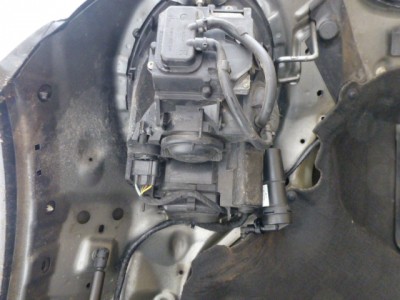

JEŠTĚ JEDNOU PROSÍM,
zda li by mi někdo se stejným modelem jako náš NM 1. gen. facelift, mohl vyfotit tapecírunk vnitřku kapoty kolem pravého xenonu -
z pohledu řidiče za volantem. Osadili ho tam viditelně špatně, tak potřebuji mustr jak to má být správně. DĚKUJI

big_ben_cz píše:
Bože já jsem slepej! Já neumím číst! Jasně vyfotím správnou stranu :-)

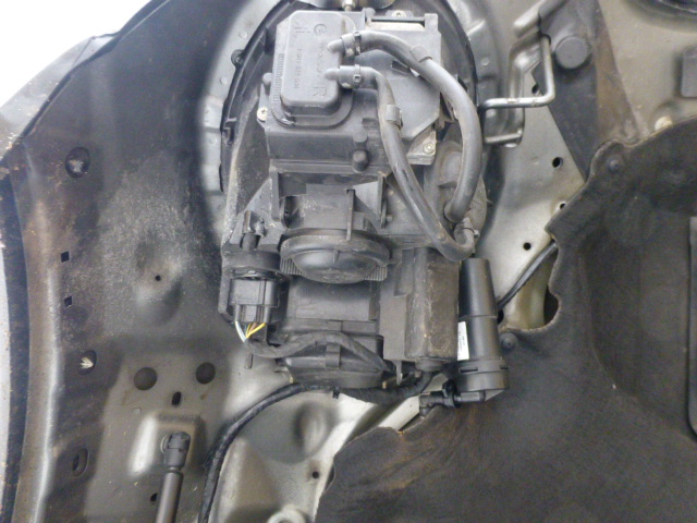

Díky moc za fotky. Stranu jsi fotil správnou :wink:

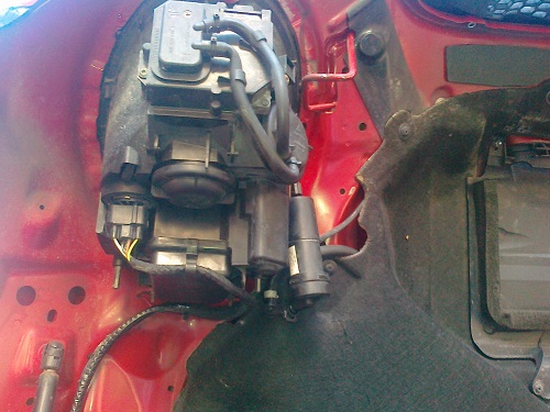

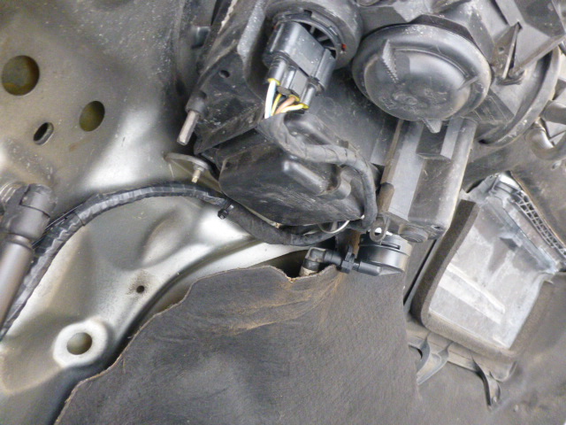

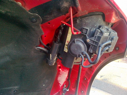

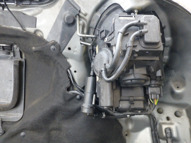

Ale zrovna tvá světla nemají ostřikovače xenonů, takže mi to nepomohlo :?
Jde mi o to kudy má vést hadice od ostřikovače pod tapecírunk...

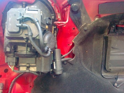

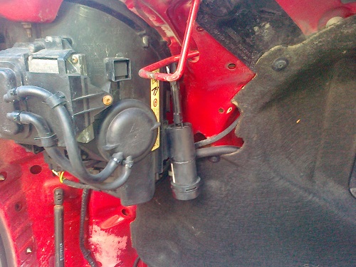

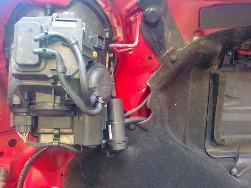

Takto mi to tam dali po opravě a už teď je vidět, jak se to při zavření kapoty mačká a trhá o roh podběhu pro uchycení tlumiče...

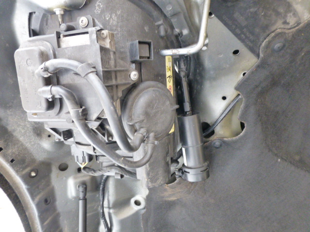

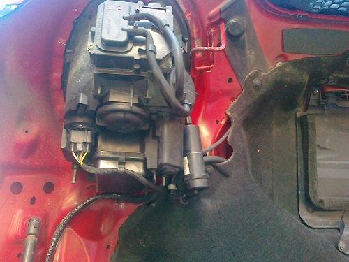

Takto vypadá druhá strana, která je správně...
Myslím si, že ta hadice má vést nejdřív nad tapecírunkem a pod něj jít také až v tom výřezu jako tady...

Pomohlo by mi, kdyby jsi to vyfotil Ty "minimartin" , protože máš stejný xenony s ostřikovačema :wink:
PříspěvekNapsal: 08. led 2016 10:26
Příspěvky: 195
Snad to pomůže :wink:
cooper S, 2005, JCW + GP soft
PříspěvekNapsal: 08. led 2016 13:16
Příspěvky: 324
minimartin píše:
Super, děkuji :bigups:
Hned vidím kde je chyba. Oni tu hadici připojili otočenou směrem dolů a proto jim leze pod tapecí ve špatném místě...

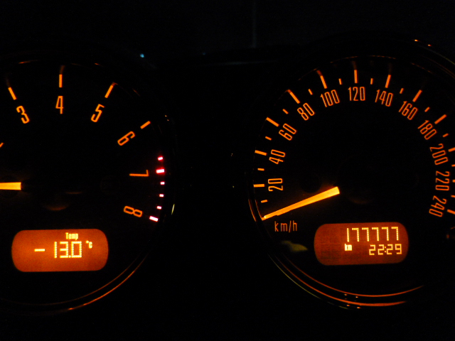

Tak nám za 4 měsíce přibylo dalších 11111 km...
