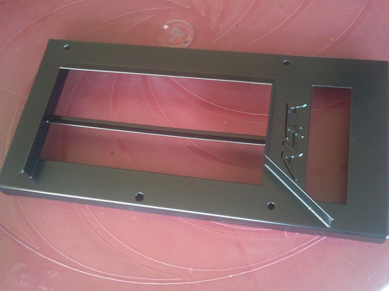

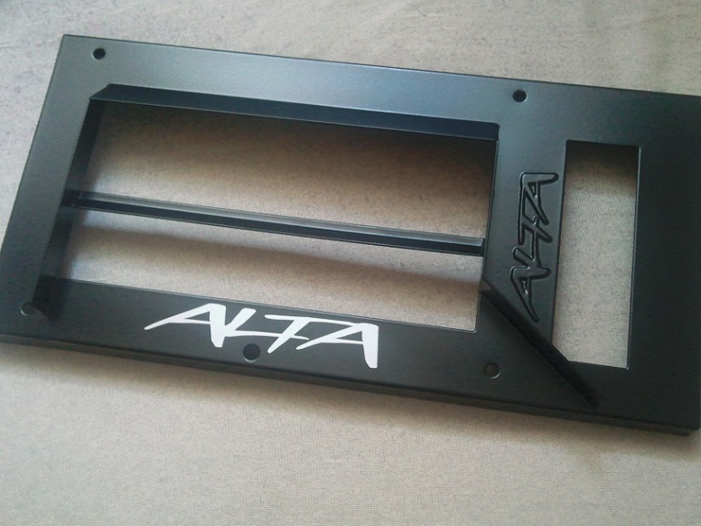

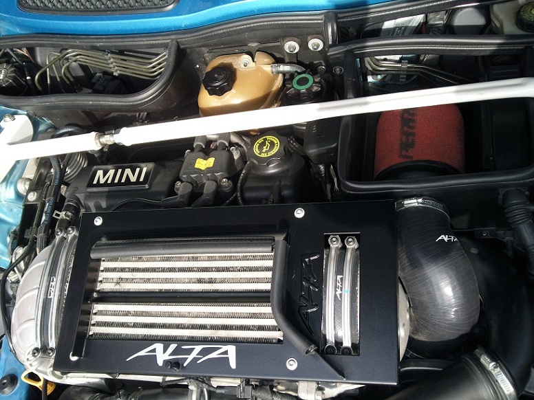

tak sivy kryt intercooleru mi nejako nerezal
tak som rozmyslal zeby som si ho v komatixe prestriekal na vyber sola biela alebo cierna :?
po opieskovani som si prezeral nejake obr a rozhodol som sa pre ciernu aby som mohol nalepit ALTA nalepku :roll:
na bielej by to nebolo dobre vydno
co poviete?
po komatixu
ALTA nalepka
osadeny kryt

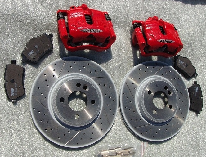

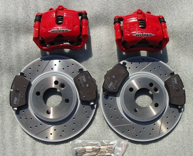

Nove brzdy JCW 8)
brzdice od holous.17 dakujem :wink:
no vdaka Kamimu mam kotuce a dosticky :wink:
Re: Pumik9 COOPER S - R53
18. srp 2011 14:37
:bigups: pěkné kousky
ps. jsem zvedavy az je zajedes jak moc to bude poznat zlepseni pri decelaraci

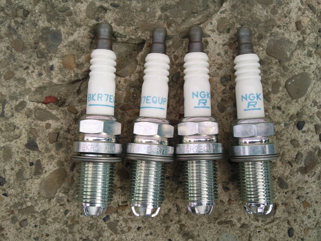

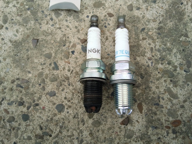

vymenil som Skove sviecky za JCW sviecky :wink:
inak asi neboli menene od vyroby :|
ale teraz to startuje fajnovo :roll:

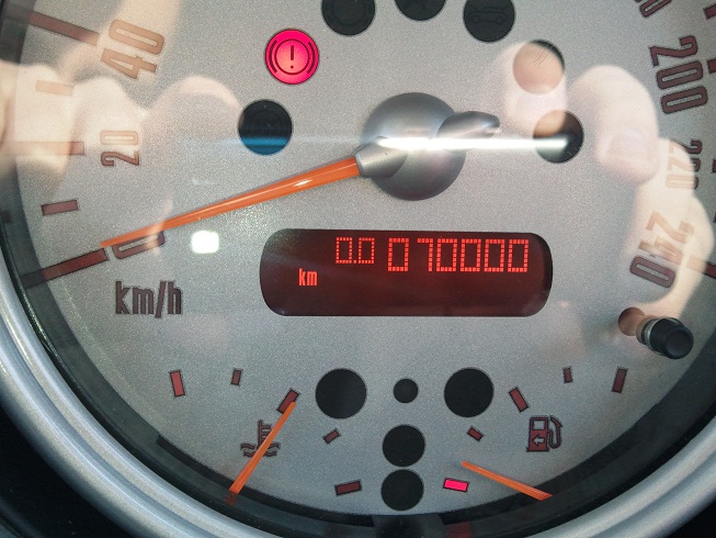

29. srp 2011 11:48
o dalsich 10000 viac :mrgreen:

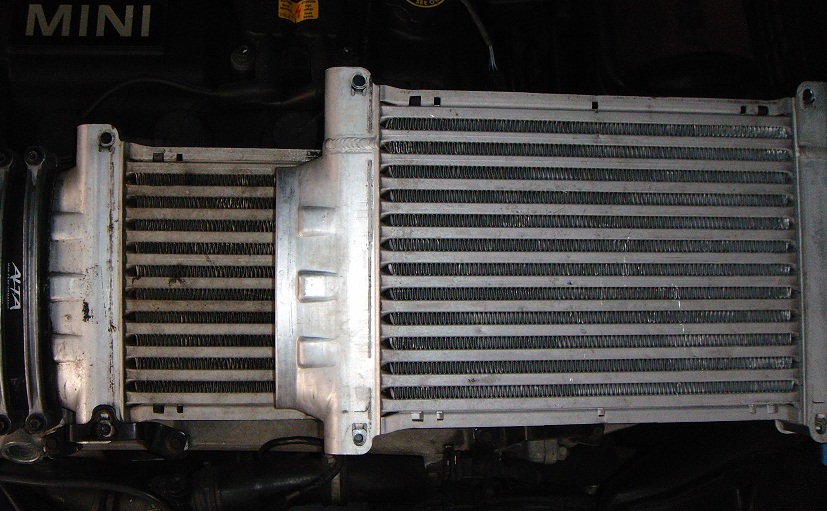

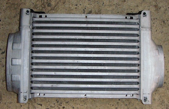

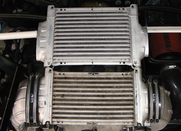

a este jedna vecika ktoru si nemozem nechat pre seba :roll:
ako som tak mal cas tak som brazdil po nemeckom ebay a nasiel som zaujimavu ponuku na predaj,hned som chlapikovi napisal
ta to kupim a navrhol som cenu + postovne.
Na moje prekvapenie suhlasil :mrgreen: samozrejmne ze mi poposielal podrobne foto (inac velmi ochotny chlapik-predavajuci) tak som nevahal a hned som isiel to zaplatit cez Paypal inac dakujem Ondrovi alias OKCZ :wink: ze mi pomohol z prevodom.
ale uz to prezradim kupil som Intercooler GP za super cenu
co poviete nan?? ja som velmi skokojny :banana:

Hmm ja se zeptam. Zda se byt stejny, jako ten puvodni. Jaky je tom tedy rozdil? Ma GP vetsi ucinnost? Nebo jsi mel ten svuj poskozenej?
Aha Pampe byl rychlejsi. Takze to prida na vykonu?
29. srp 2011 13:08
Blacky píše:Hmm ja se zeptam. Zda se byt stejny, jako ten puvodni. Jaky je tom tedy rozdil?
Ja tedy vidim, ze je vetsi - ma vetsi plochu uzitnou pro chlazeni vstupniho vzduchu, Ty to nevidis ? Cim chladnejsi vzduch tam narves, tim vice se ho tam vejde (mensi objem), tim lepsi spalovaci podminky...
29. srp 2011 13:28
mea culpa nj uz to vidim. Ma nahore o dva radky navic. :blush:

Otázkou je pumíku bude ti na něj pasovat ten alta kryt? :/
29. srp 2011 13:31
Nebude :(

Blacky píše:Hmm ja se zeptam. Zda se byt stejny, jako ten puvodni. Jaky je tom tedy rozdil? Ma GP vetsi ucinnost? Nebo jsi mel ten svuj poskozenej?
vies Blacky spravny Minikar to hned spozna ze je tam velky rodiel,
Ty si to videl asi prvi krat ze nieco take je ze?
a ako pisal Worry a Pampeo viac sudeneho vzduchu viac wykonu a aj chladenia
ked potom budem menit o 15% mensiu kladku kompresora :wink:

schnappislav píše:Otázkou je pumíku bude ti na něj pasovat ten alta kryt? :/
no bohuzial to nebude pasovat bude mali
musim zohnat origo alebo podobny od ALTA ak niekto o nejakom vie nech da ino Dakujem pekne :wink:
