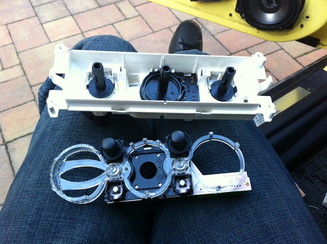

Tak jak jsem psal, pripravy na Mini United finisuji. Jedna z "oprav" bylo podsvetleni ovladace privodu vzduchu do kabiny. Nesvitila mi jedna cas. Tak jsem se vrhl do opravy a byl jsem tedy dost prekvapen - krom toho, ze aby se clovek dostal ke zdroji svetla, tak musi rozmontovat pulku palubky + samotny ovladac az na prvocinitele, tak me prekvapil zdroj svetla.. neni to LEDka, ale klasicka zarovka.. To jsem necekal :bigups:
nahaty ovladac

pri nasem stesti zase jsi resil neco s cim ani ve fabrice nepocitali... extreme namahas zarovky
nezapomen ze mame nultou serii od 02- tam jsou urcite diody :mrgreen:
Re: Worry - COOPER
25. dub 2012 00:15
Taky sem resil. Rozmontovat sem to nedokazal. Pripadal sem si jak blbec. Nakonec to nejak zvladl mechanik, to ze mi to sviti me neskonale tesi. Diky tomu jsem se naucil rozmontovat palubku a zase ji slozit v ryhlosti, za jakou by se asi ani severokorejska dorostenka skladajici samopal pred mezinarodni navstevou nemusela stydet:-)

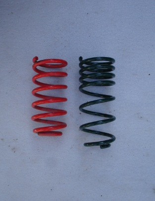

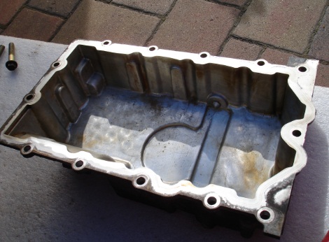

Tak nadešla jedna z poslednich fazi pred Mini United. Vymena pruzin za kvalitnejsi od H&R, vymena klinoveho remenu a pretesneni olejove vany s vymenou oleje samozrejme.. No, jak to slo ?
Zadni naprava v pohode, PP taky ale LP.. To byl porod. Operace na pul dne, utrhnul jsem hlavu sroubu na tehlici, takze sundani pulky auta, odvrtavani a dalsi spasovani.. no hnus velebnosti. Jak me opravy a upravy bavi, tak tohle me fakt s..... Vana i klinak byl v pohode, jen jsem nepovolil olejovy filtr, takze to bude jeste dneska orisek - musim sehnat orech 36ku, jinak to nedam :bigups:
Nejaky fotky...

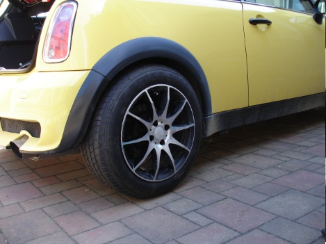

Najdi jeden rozdil
hodne rozcapeny zadek
zadek je konecne pekne vysoko, ale ne zas tolik :-)

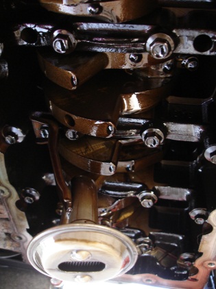

kouknul jsem i na vnitrnosti
pekne vycistena

bez problemu by to nebyl ten spravny adrenalin Yellow_Flash_Colorz_PDT_05 ..zvladnul jsi to a to je hlavni :bigups:

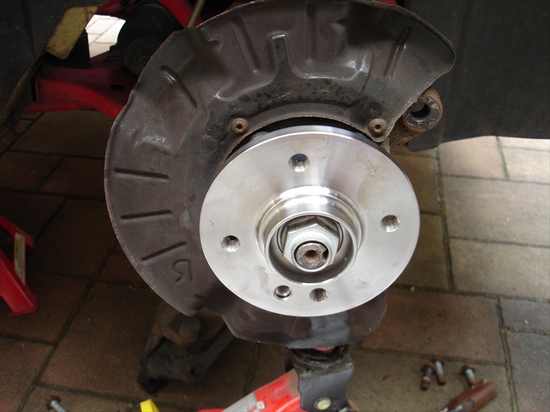

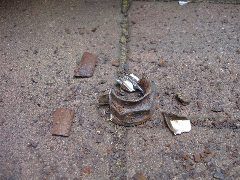

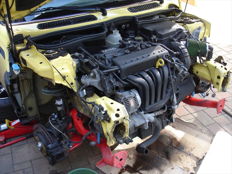

Tak jen s odstupem casu maly report z posledni opravy :bigups:

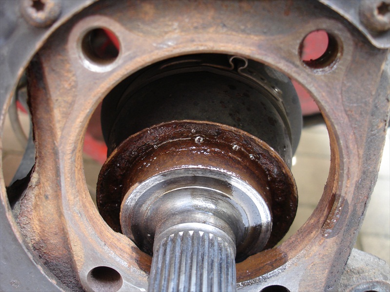

Po diskotece na palubce a vyletu do strane na Mini Race Day nadesel cas na vymenu poskozenych casti.. Naraznik uz je na ceste z polska, zbytek byl z domacich zdroju..
Problem zarezle matice odvazne vyresen kamoskou flexou..
Po sundani matice lesk jako blesk...
Jako nove :-)
Vymena predni steny - chladic dolu a vycistit motor, ktery byl jako prase..

Worry pekne sis pohral.
Co jsi daval za lozisko? Neco enonuno nebo noname?

Tak nakonec jsem nekupoval zadny ausus, ale pres znameho jsem koupil loziska Meyle. Par me stal 3650,- takze supr cena :bigups:
