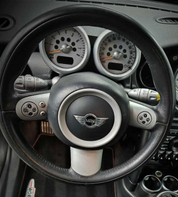

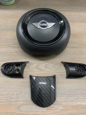

Příslušenství volantu se vrátilo z hydrografiky a mohlo se namontovat zpět :)
Před:
Po:

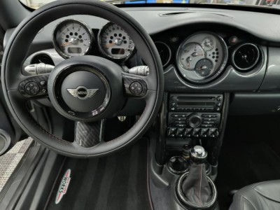

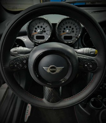

A tak nějak prozatím úpravy v interiéru hotové :wink:

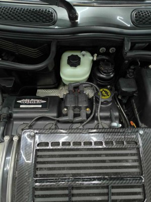

Jinak vrátil jsem se k původní expanzní nádobě.

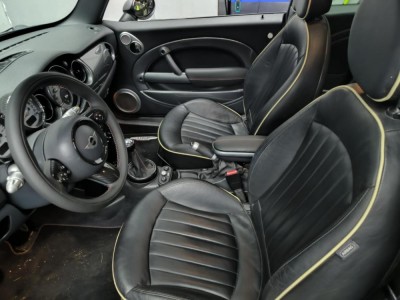

A proběhla také výměna předních sedaček za verzi z R56. Zbývá dořešit výhřev - pokud máte někdo zkušenost, budu rád za radu.
(Omlouvám se za bordel v autě :roll: )

Dovod preco si sa vratil k povodnej expanske?

V zásadě několik:
Chvíli mi trvalo, než jsem natáhl hadičku z toho "přetlakového" ventilku, či jak to nazvat a nebavilo mě po každé jízdě drhnout motor, posléze se mi tedy nelíbilo, že to cáká někam na zem/podvozek
S "vyprskavanim" chladičky souvisí i druhý důvod - kontrola úrovně hladiny "prstem" vzhledem k neprůhlednosti nádoby
A třetí důvod byl ne moc velká důvěra k víčku

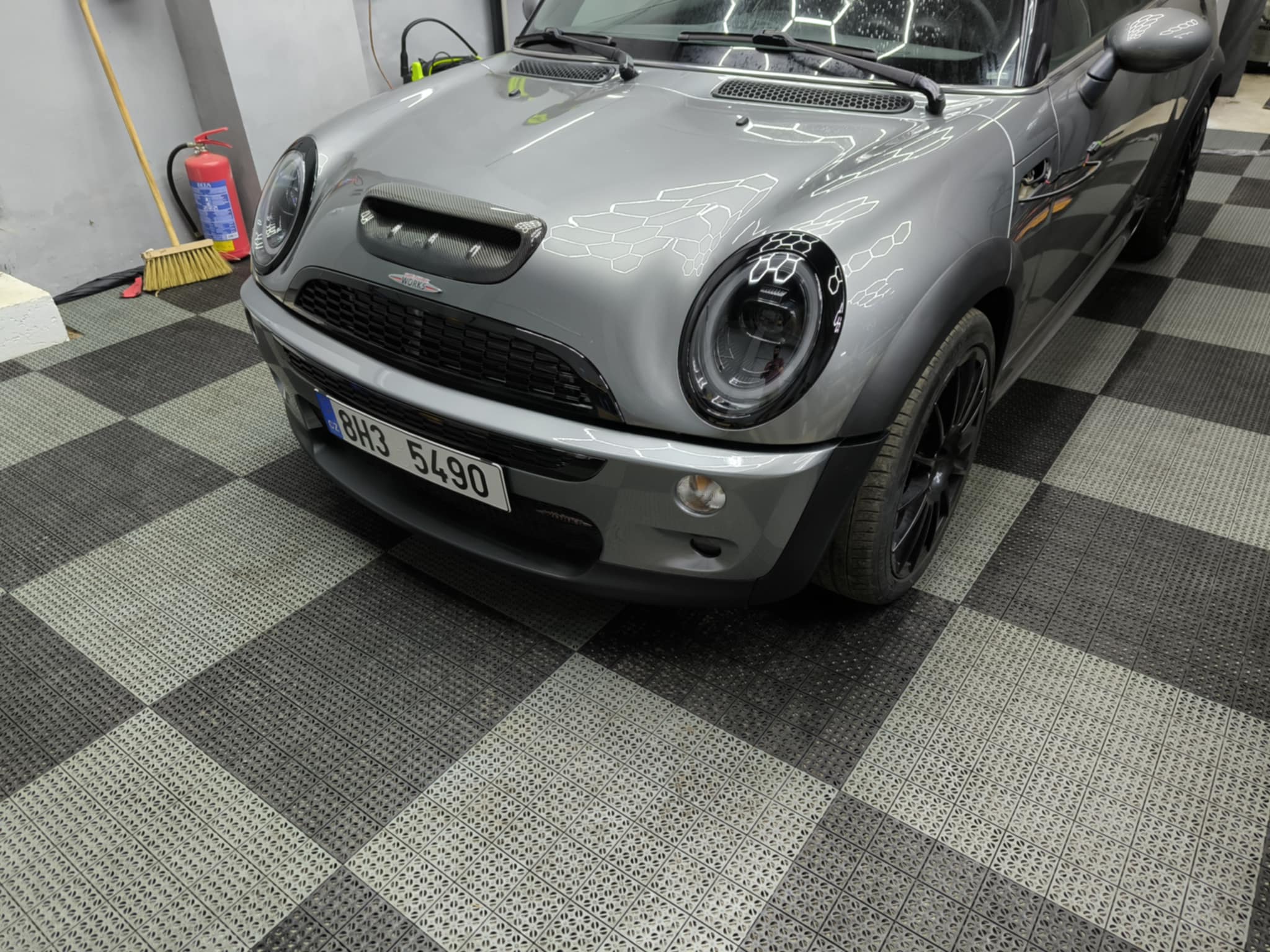

Před STK jsem zadní světla a boční blinkry vrátil na originály a následně zase přehodil zpět :D Je to pár minut práce, tak jsem to nechtěl ani zkoušet.
Jinak když jsme u těch světel, došlo k úpravě těch předních.
Ještě než přišly světla, tak jsem přeleštil kapotu a přední nárazník a ošetřil keramikou (nebyl čas vzít celé auto najednou, tak musím postupně).
Na zašlé plasty exteriéru jsem dal také keramiku, takže jsou zase jako nové. Při leštění jsem sundával SPZ a držák, který jsem původně chtěl kupovat nový, protože byl provrtaný jak ementál. Nakonec jsem využil přímo otvorů na nárazníku a SPZ dal bez podložky. Ušetřil jsem nějaké peníze a je to takové čistší :)
