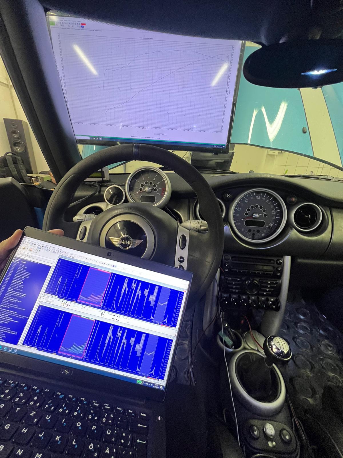

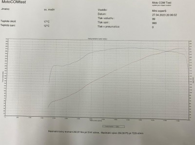

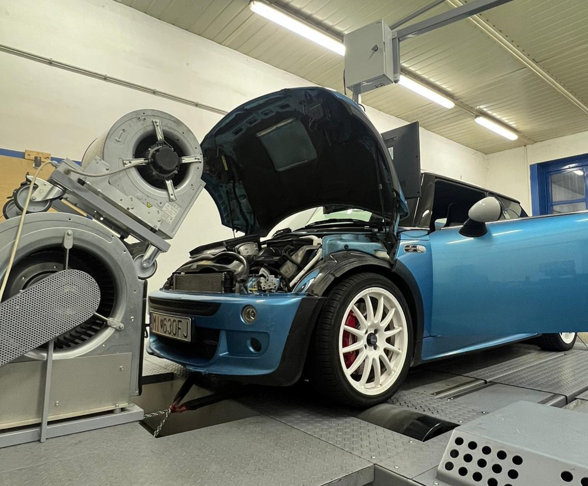

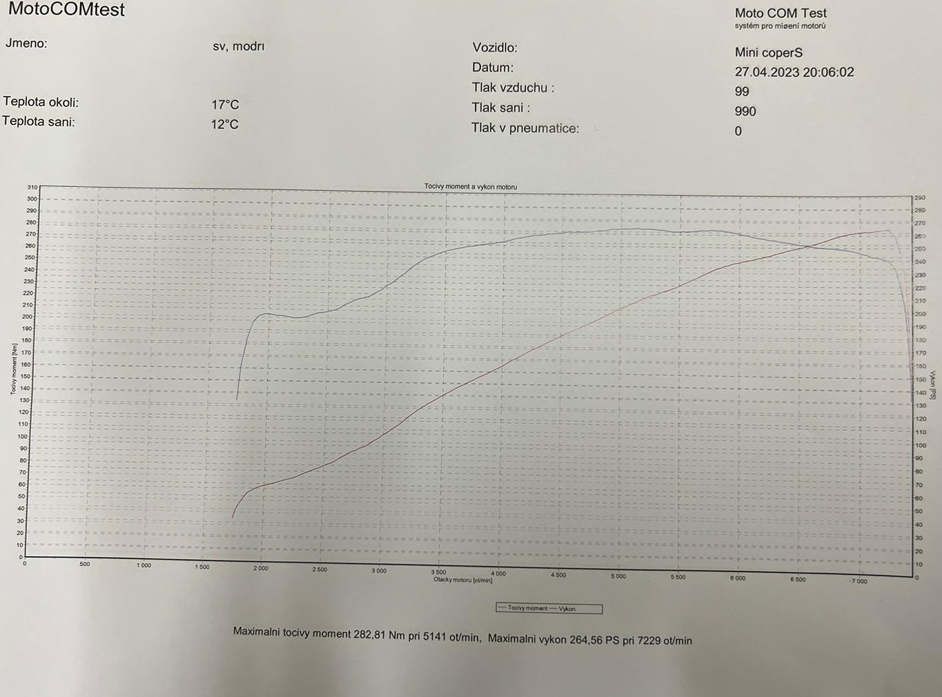

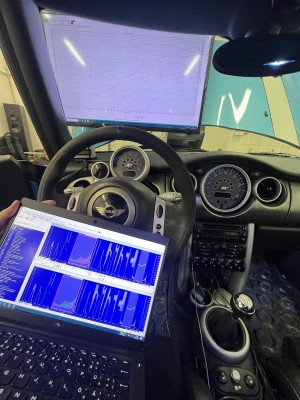

no pri ladeni vstreky jcw 380cc nestihali,zamenili sa za 440cc tiez nestihali tak sa dali 550cc
potom bol problem z bypassom dal sa novy od Kavsu a mohlo sa ladit priamo na brzde.
vylsedkom je 282Nm/264k islo to vraj cez 270k ale pre zivotnost kompresora sa to naladilo aby to bolo top!
hned skusobna jazda bola paradna Bender krasne taha od spodu az po 7200ot co vidiet pekne na grafe :wink:
takze za mna spokojenost velka :bigups: vykon solidny a samosvor od ATB vzdy robi usmev na tvary :mrgreen:

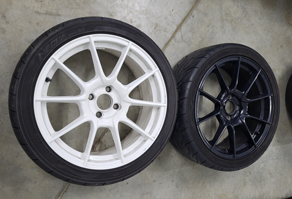

po dlhom dlhom hľadani a sledovani v celej europe som nasiel konecne dalšie ATS DTC :wink: tu spravu rozteč 4x100
budu to zimaky pojdu samozrejme do bielej

Skvělé, dlouhé čekání se vyplatilo. S tou bílou si to ještě rozmysli, na zimu to není moc praktická barva a mohl bys být překvapený, jak tam budou tmavá kola dobře vypadat ;-)

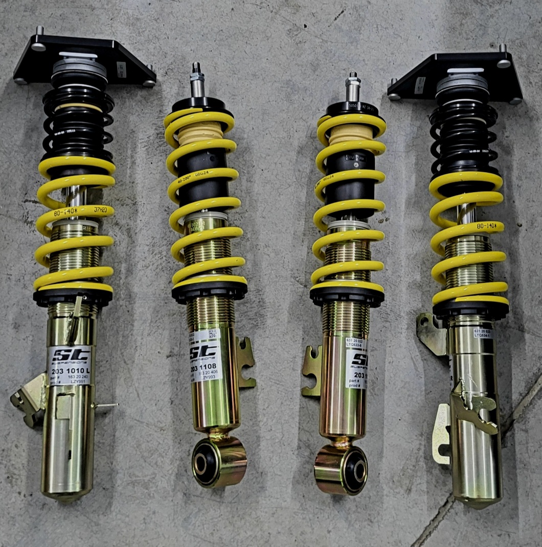

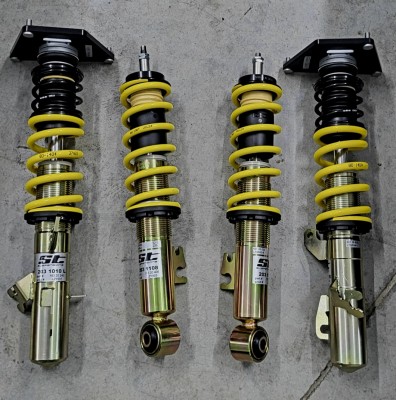

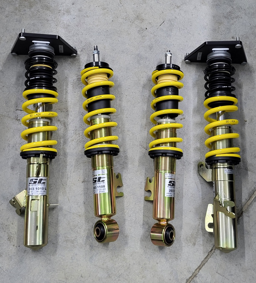

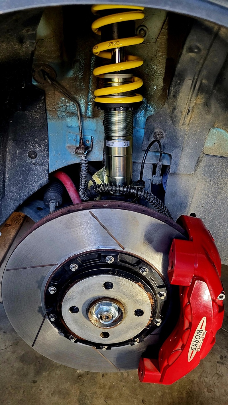

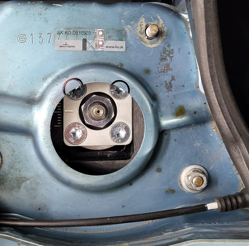

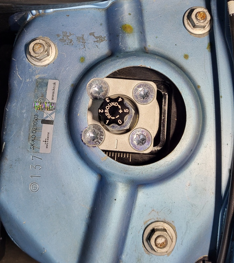

tak osadil som novy podvozok :blush: ,kw v2 išlo do sveta
na ST pribudol odklon čo mi veľmi sedelo lebo tie ATS disky som odklomom 1,2° pekne schoval pod lem aby to netrcalo von.. :bigups:
vrchne unibal som musel trocha frezkou upravit a pripadne doladenie odklonu....
vyšku som nastavil si myslim tak ideal :roll:
no uvidíme,ale mas pravdu po zime tie biele budú no ... ale biela je dobra k mojej farebnej kombinácii inú si farbu diskov neviem ani predstaviť :blink:

Vůbec bych se té černé nebál :D
Naopak si myslím, že by se k té tvé barvě náramně hodila.
Minimálně by lidi, co tvé auto znají, poznali že máš přesunuto na zimní :wink:
