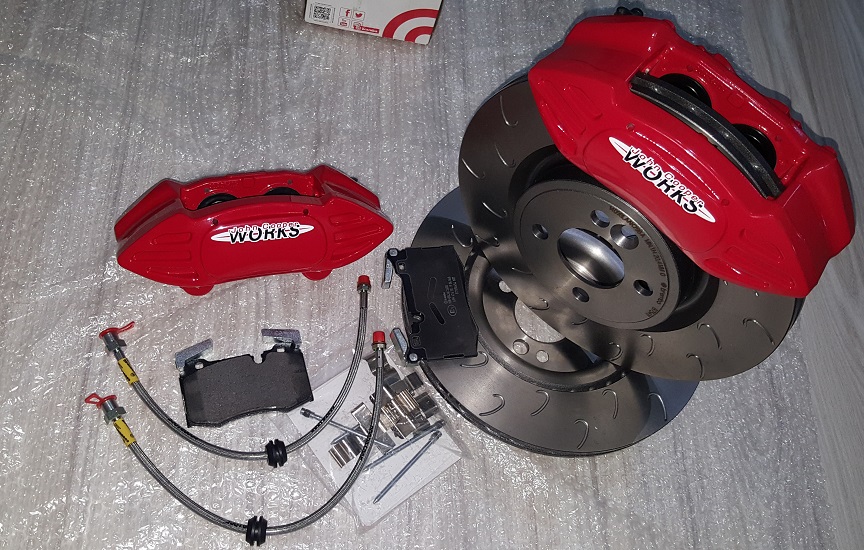

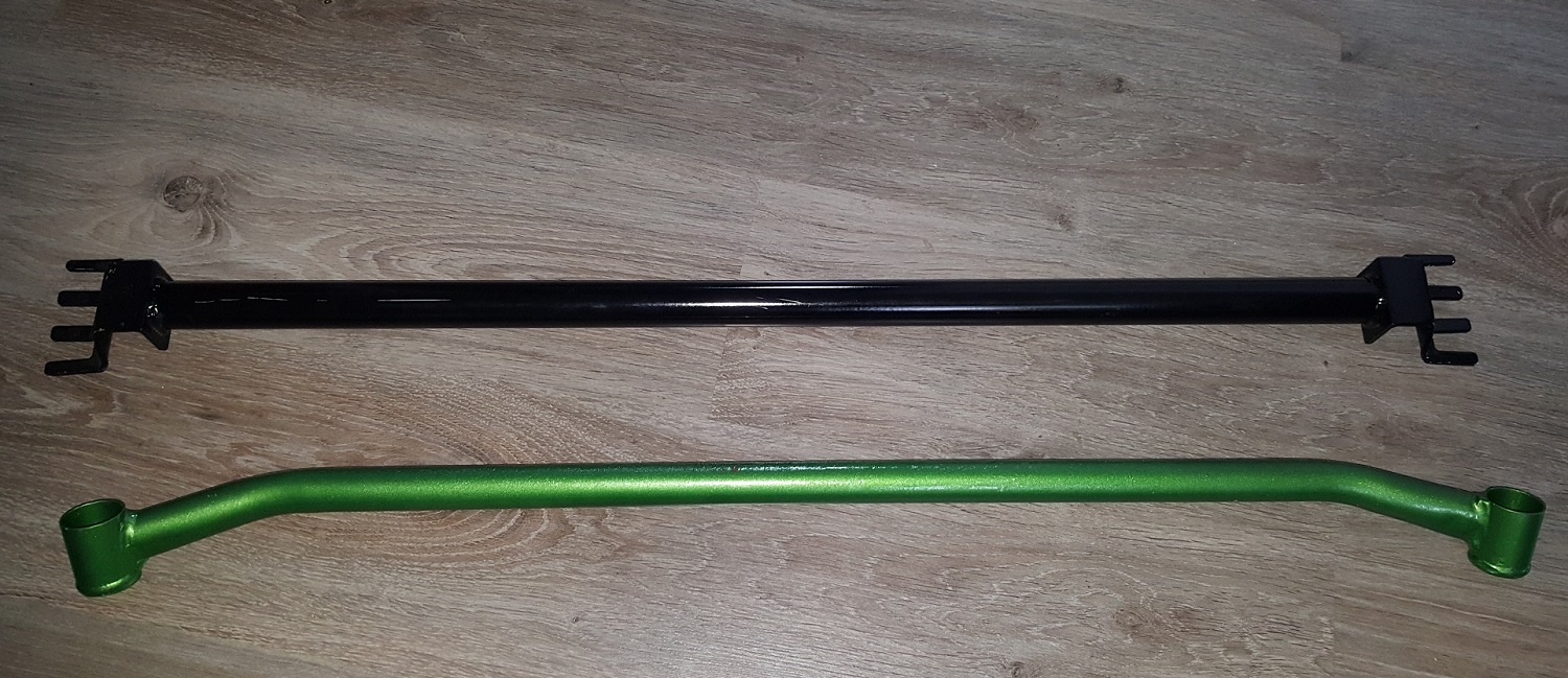

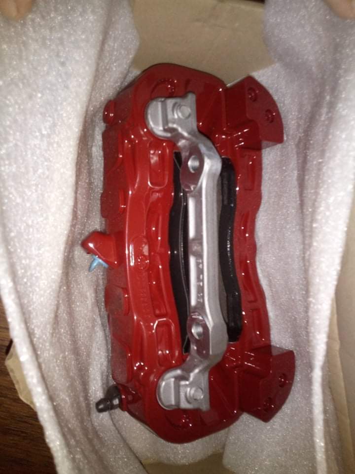

tak pribudli rozpery
zase na ebay dobra kupa komatix a na minasa :mrgreen:

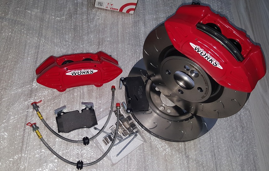

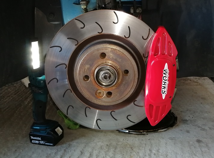

 Předmět příspěvku: Re: Pumik9 - COOPER S (R53) "Bender"
PříspěvekNapsal: 15. zář 2018 09:39

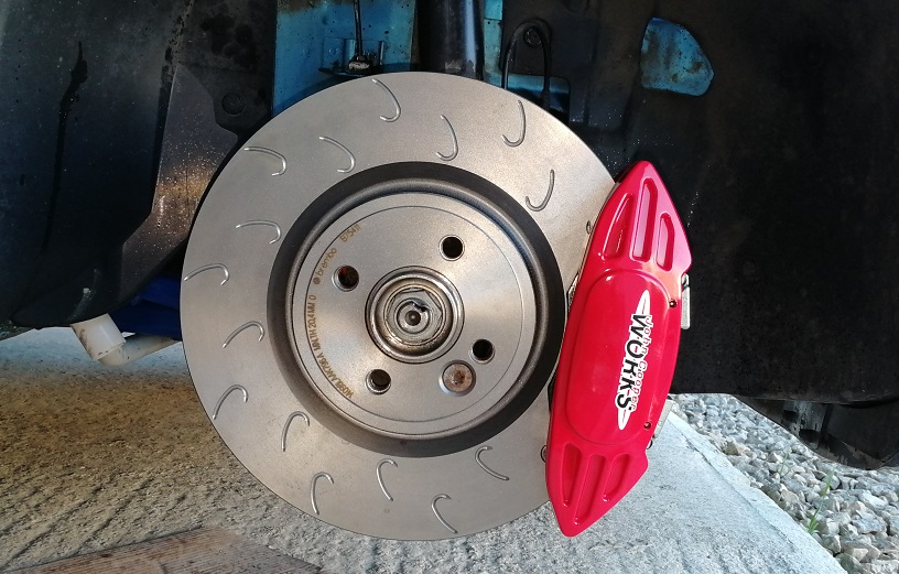

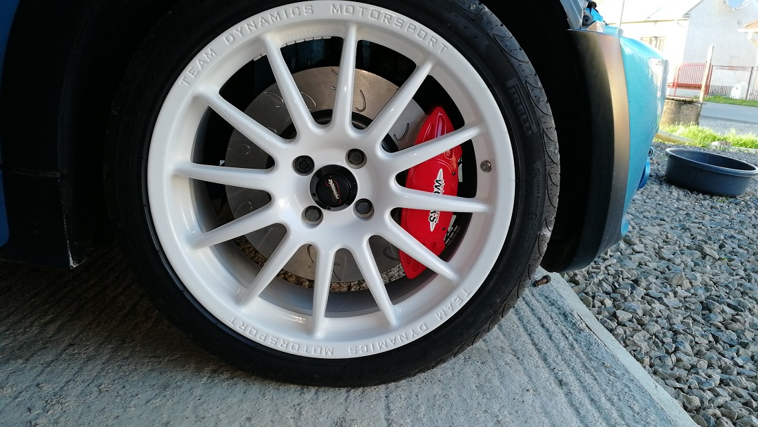

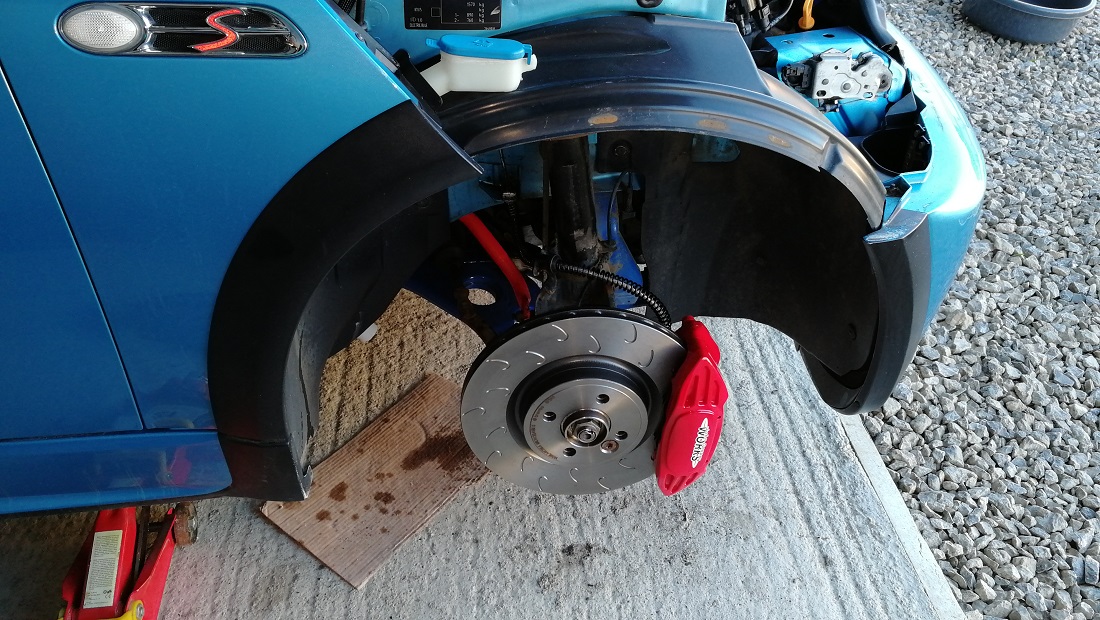

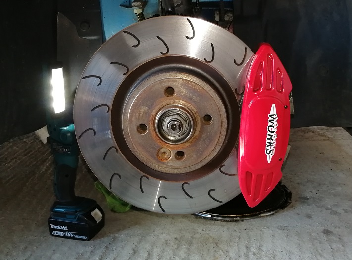

Bender dostal nieco za odmenu ze nam robi furt radost :wink:
Poznámka: zebehnute kotuce ;-)

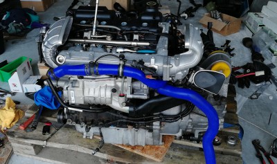

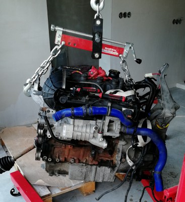

PříspěvekNapsal: 20. říj 2019 09:47

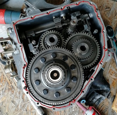

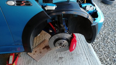

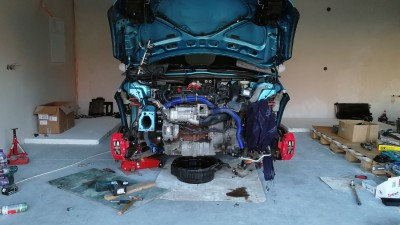

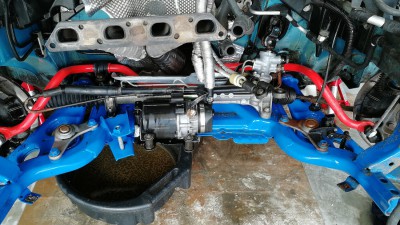

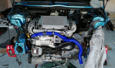

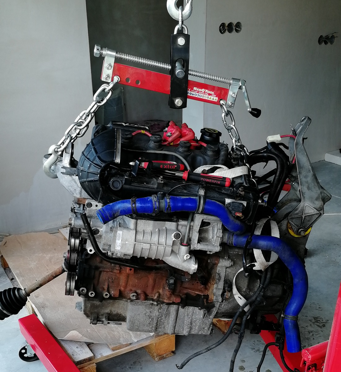

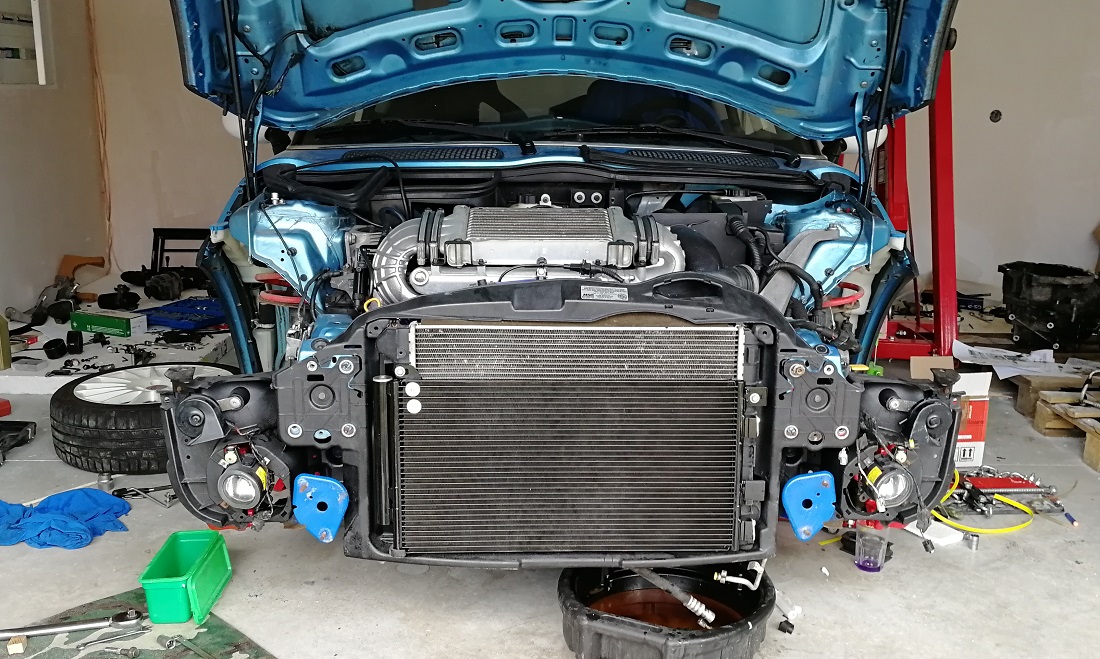

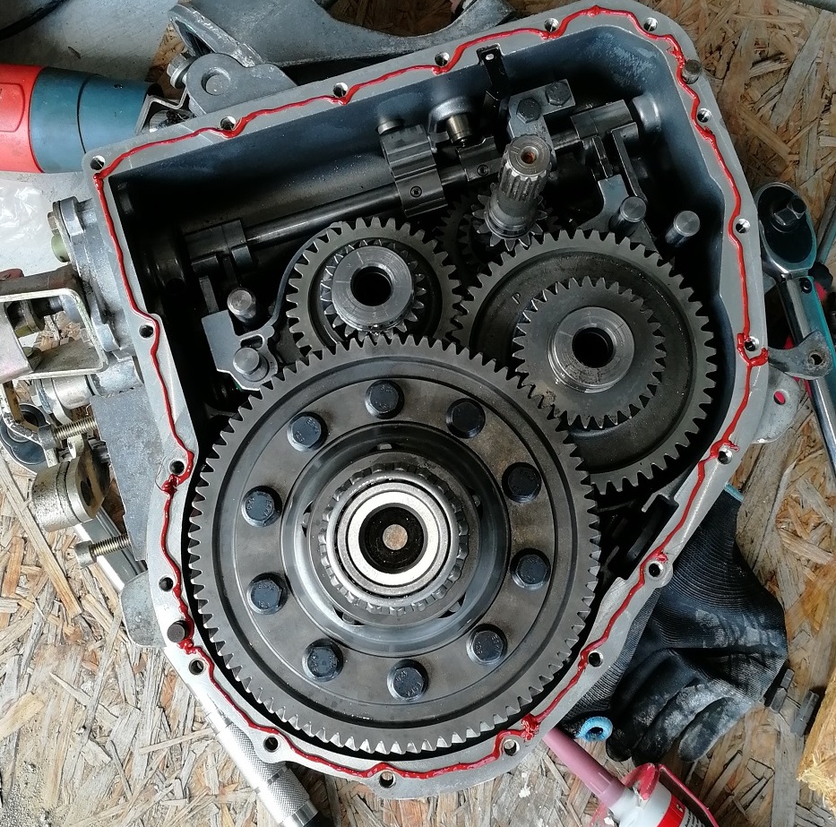

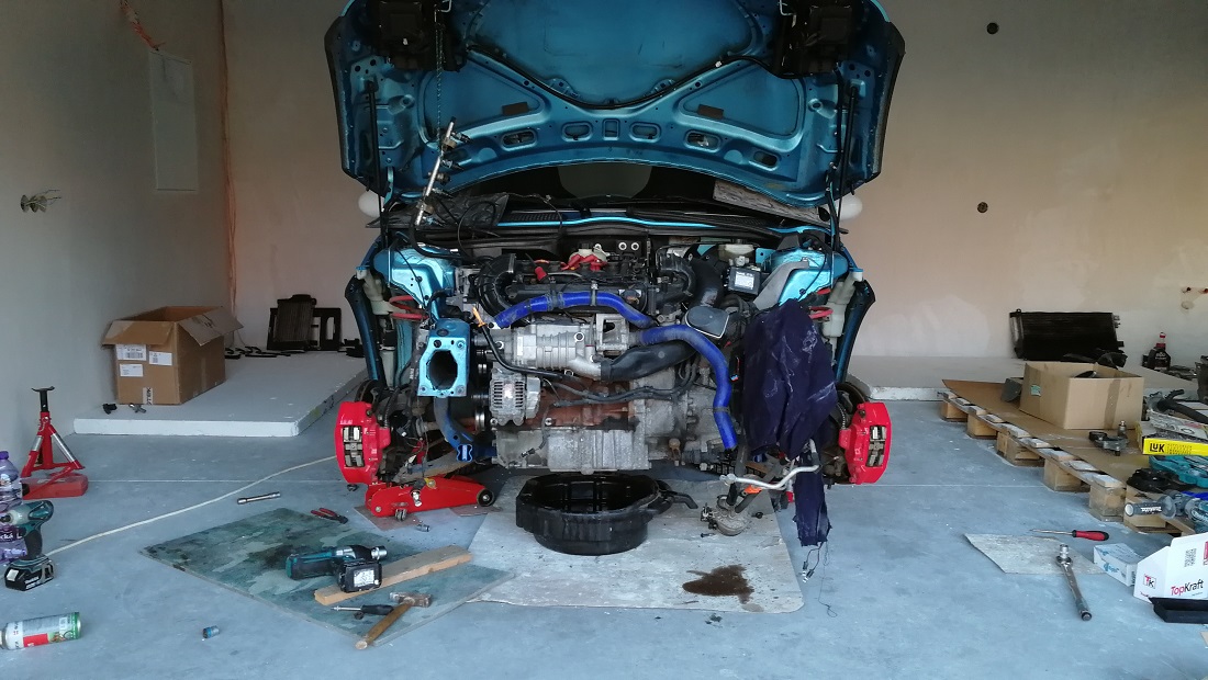

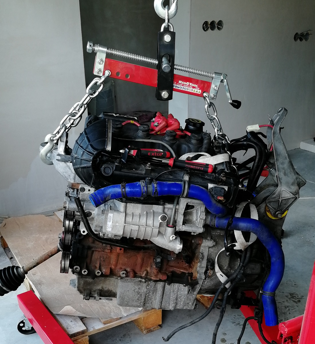

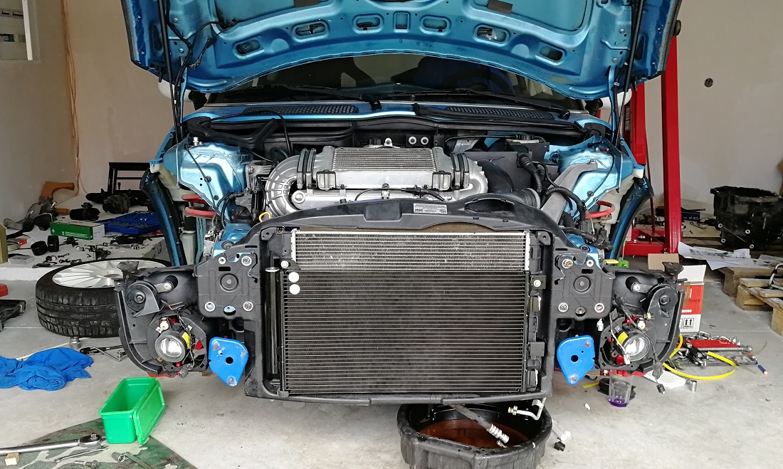

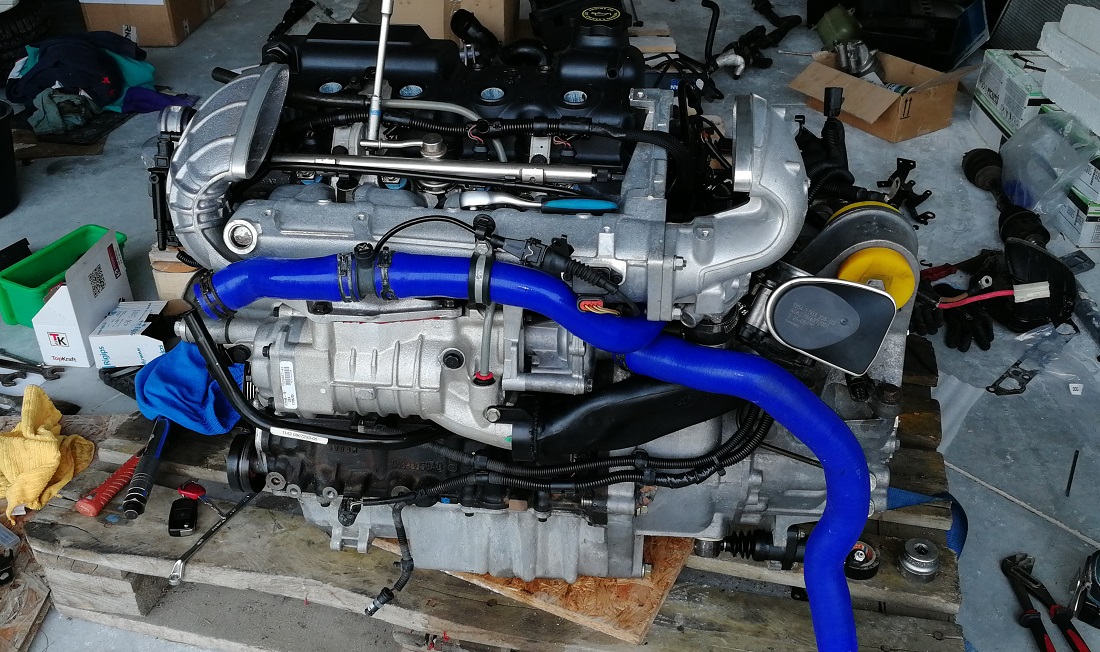

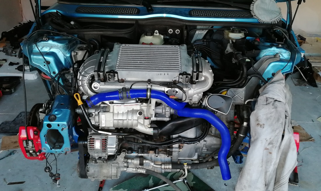

po nejakej pauze treba niecim prispiet :mrgreen:

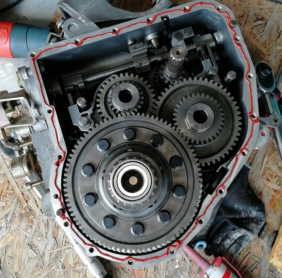

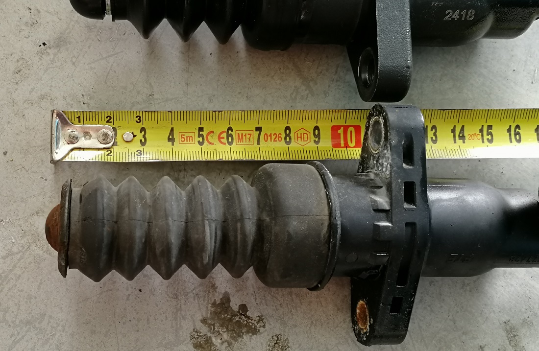

konecne zacala smykat spojka a to bola vyzva na to aby sa to vymenilo a zamenil aj zanovny face agregat ktory ma najzdene 30tkm a face prevodovka
tak som sa vrhol na to
uz ked bol agregat von tak na zanovnom sa vymenili vsetky gufera/tesnenia a vsetko co som si myslel ze by bolo dobre vymenit ked je to vonku

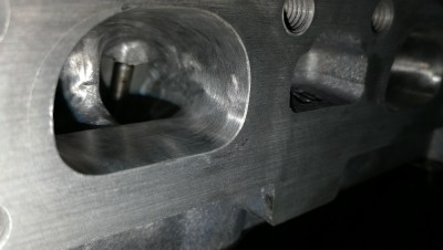

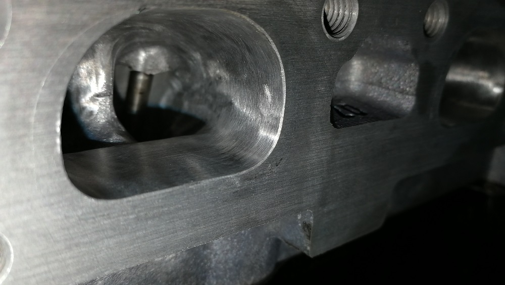

nanovo sa zovnal blok motora a hlava, a prelestili a trocha zvacsili vyfukove otvory,
z 15% to islo na 17%,nove orginal sviecky pre jcw,nove rozvody kompletne,
na prevodovke vsetky tesnenia/gufera (okrem lozisk) spojkova lamela sa dala HDS ktory by mala vyzdrzat o dost dlhsie ako klasicke

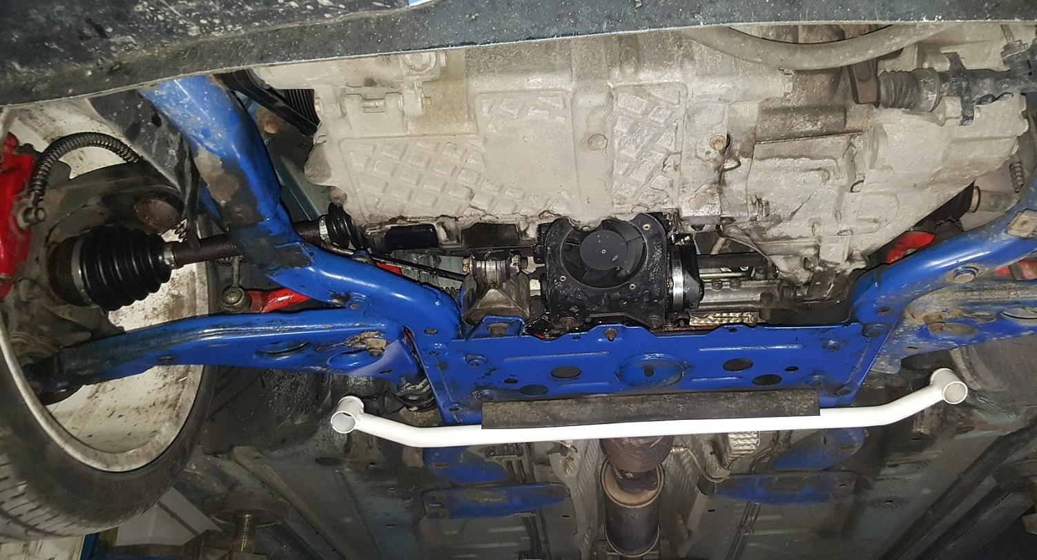

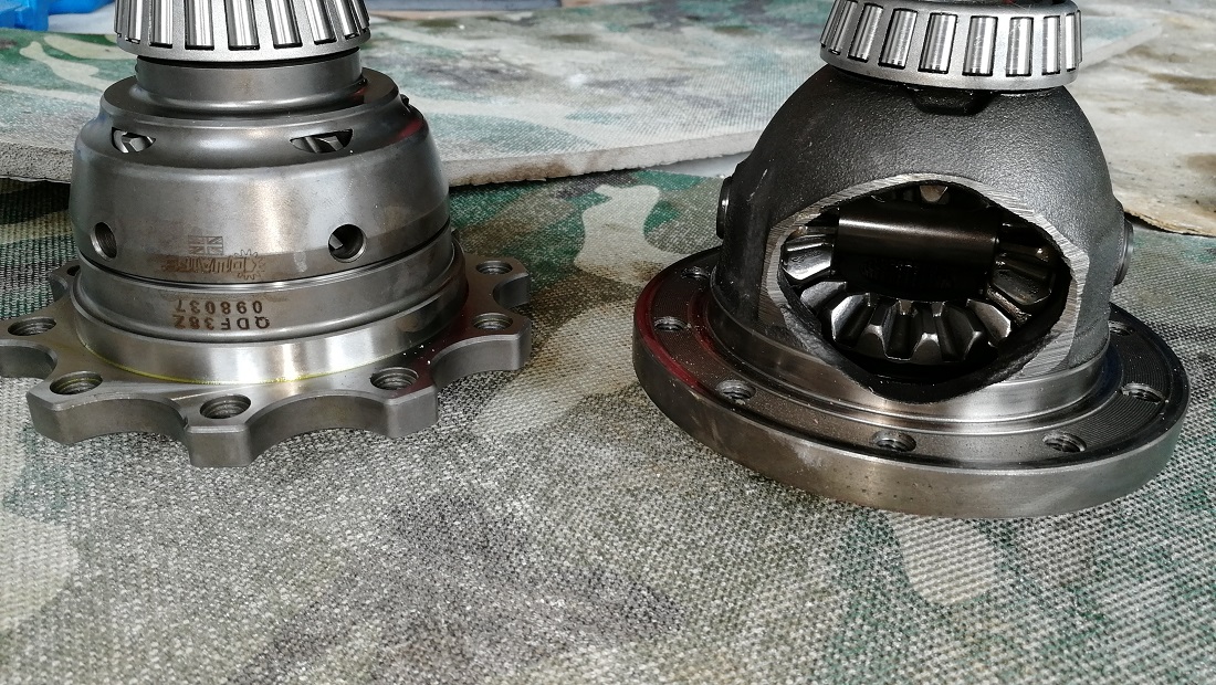

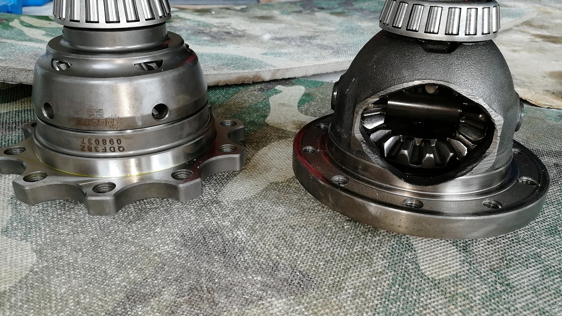

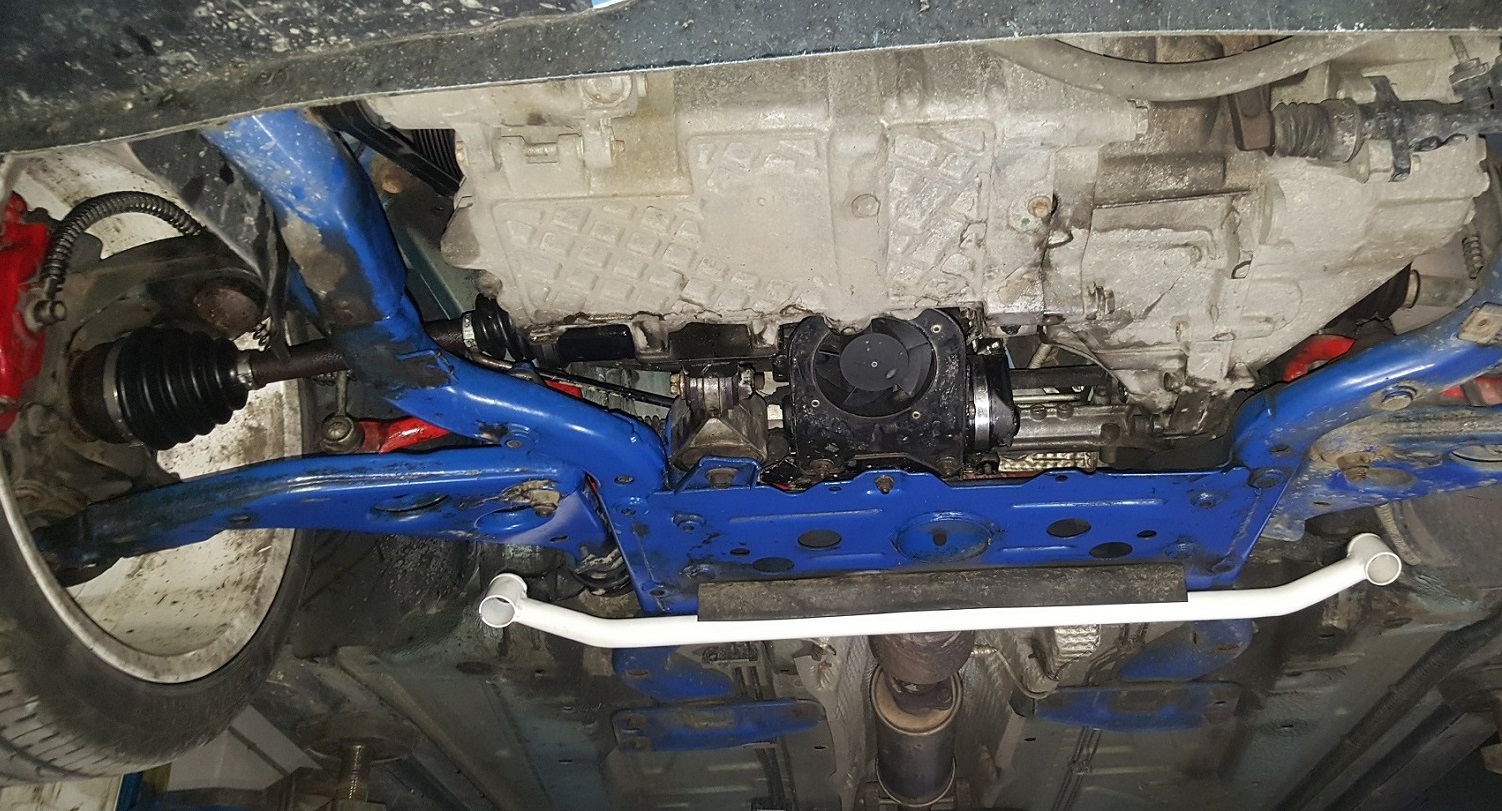

a pribudol samosvorny diferencial 8)

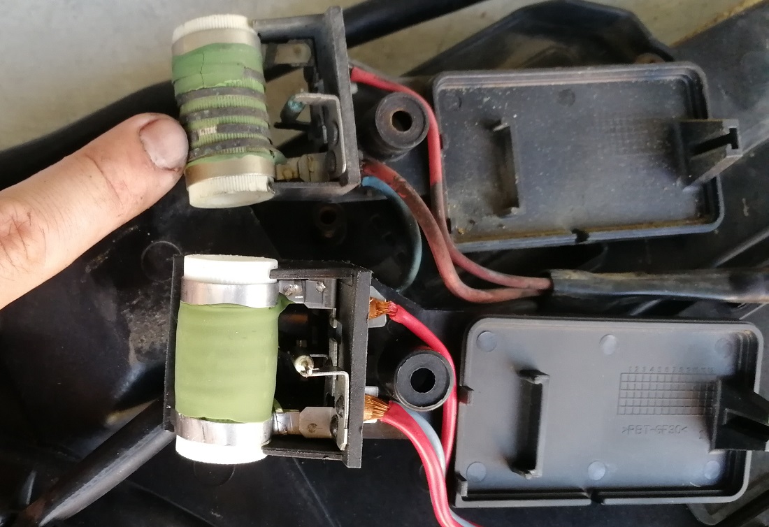

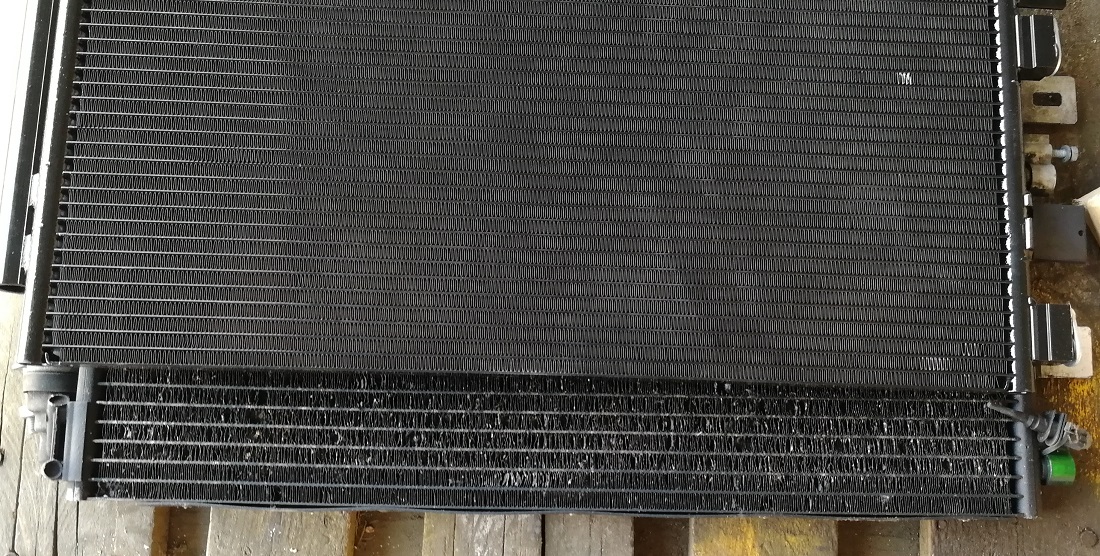

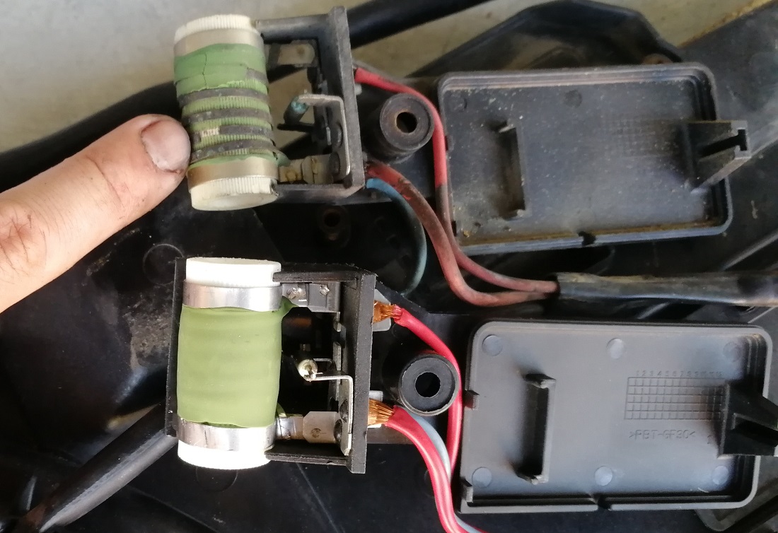

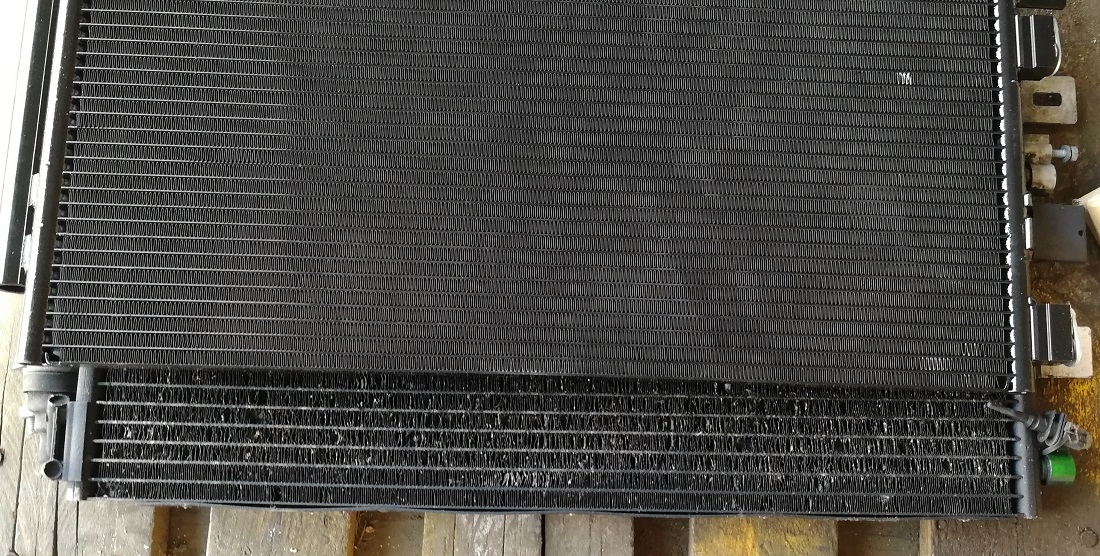

vzmenil sa chladic klimy a vymenil sa odpor vetraku ktory bol k.o.
skladanie slo celkovo velmi dobre nalali sa kvapaliny a nastartovalo vsetko paradne na prvu supu
ved agregat stal 7rokov v hangary a u mna asi 3 :mrgreen:

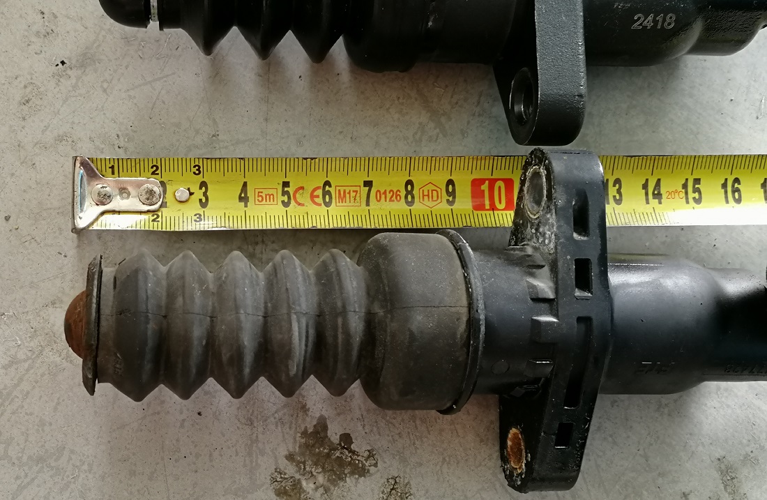

problem nastal ze sme nevedeli zaradit ziadnu rychlost
vymena pomocneho aj hlavne ho valca nepomohla
nakoniec to bol novy piestik kurveny,zamenil sa za povodny a uz jazdime :banana:
Naposledy upravil Pumik9 dne 05. črc 2020 18:57, celkově upraveno 1
PříspěvekNapsal: 20. říj 2019 11:20

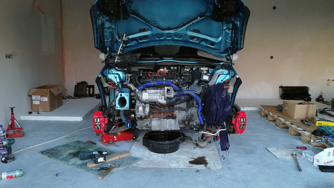

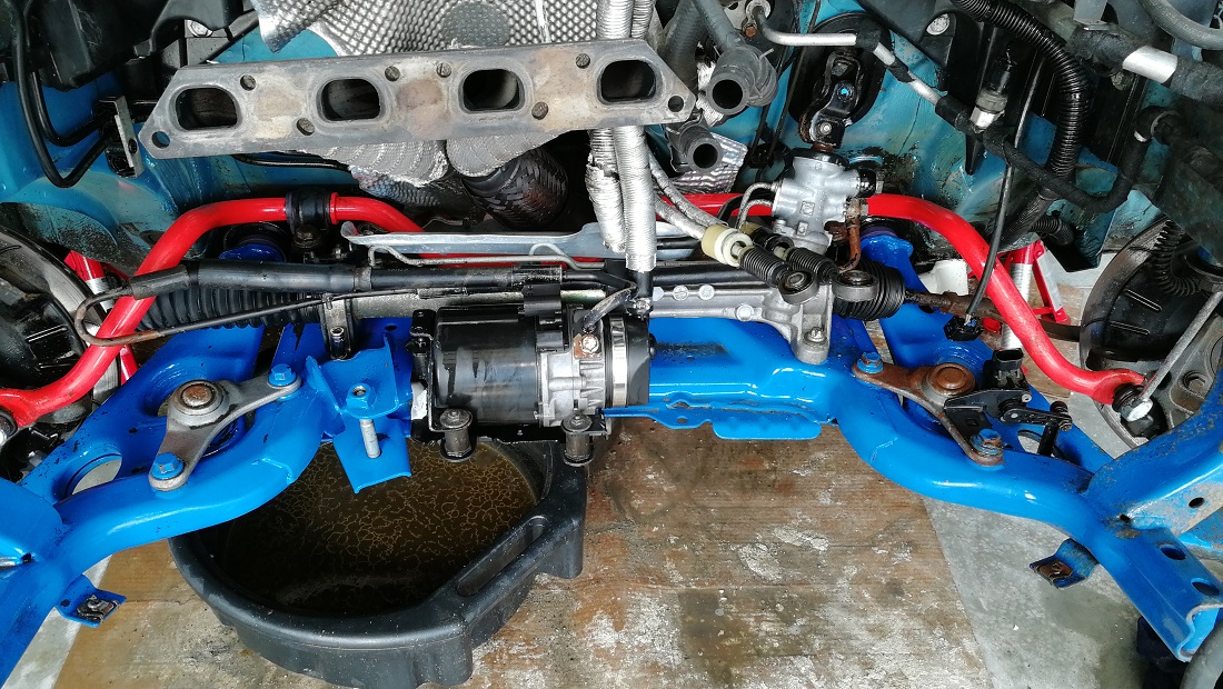

par fotiez z vymeny
Poznámka: Starý agregát
Poznámka: Zväčšené a preleštené vyfukove otvory
Poznámka: Samosvor
Poznámka: Osadený samosvor
Poznámka: osadene naspat
Poznámka: novy odpor
Poznámka: klima novy chladic
Poznámka: posraty piestik !
Poznámka: Skoro final

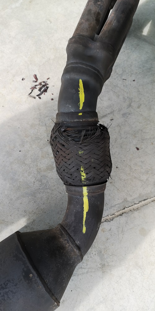

PříspěvekNapsal: 10. črc 2020 21:00

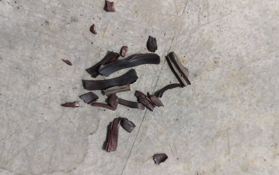

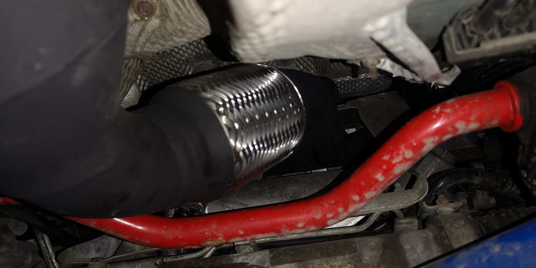

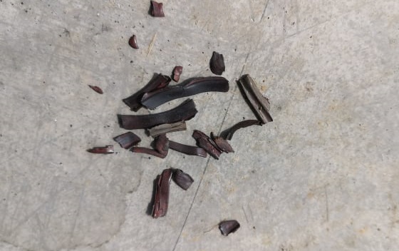

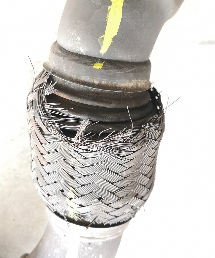

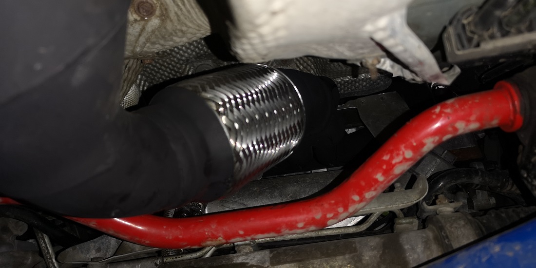

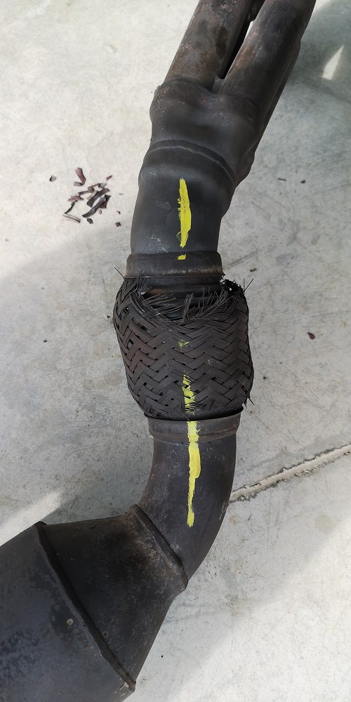

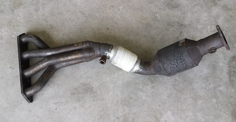

tak po nejakej dobe zase tu otravujem :mrgreen:

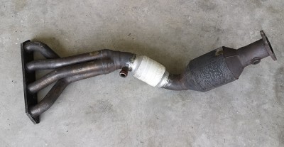

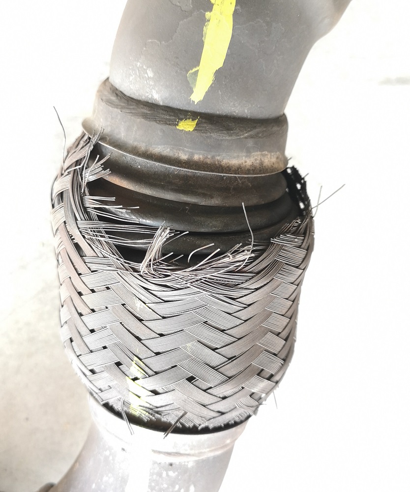

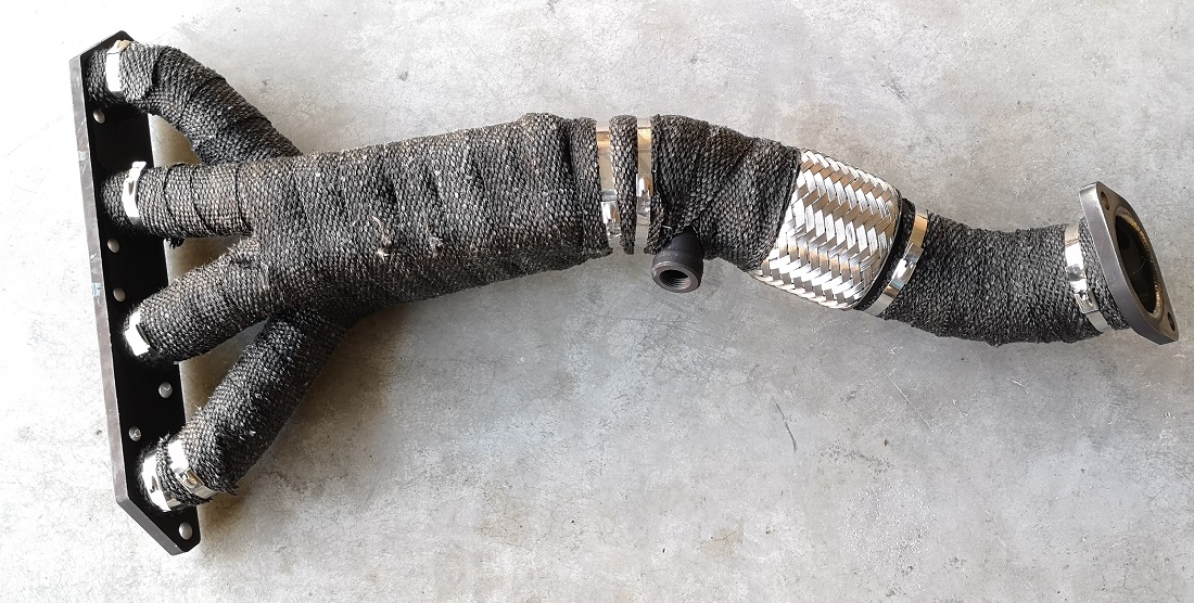

prisiel som na to ze cosi sa zvuk zmenil minika tak som isiel pod nastartovaneho minika a pocul som ako to fuci cez peletenec
vybrat zvody co bolo celkom sranda na to ze niesu orginal ale podarilo sa
tak muselo sa to vymenit narychlo zohnat pletenec a zohnat nejkeho "normalneho" tak sa nasiel ze vraj sikovny na fb "Kuchárik Motoršport"
BMWckar tak bude sikovny ale prd neodporucam!!! ale zvaril to ale to som si lepsie ja sam zavaril nic to
po vymene sa zvuk uplne zmenil no zasadne
je lepsi tah/akceleracia o to dost zivse je to si osobne myslim ako pred tym
ale co je zasadne vytratil sa mi popcorn :roll:
ale furt minik robi radost :banana:
Poznámka: toto som z nich vysipal

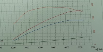

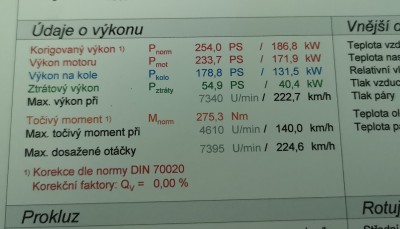

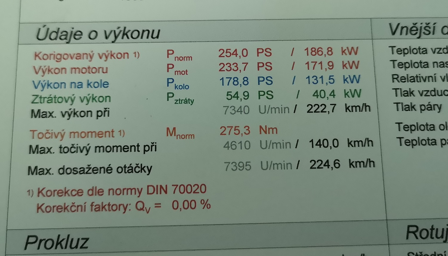

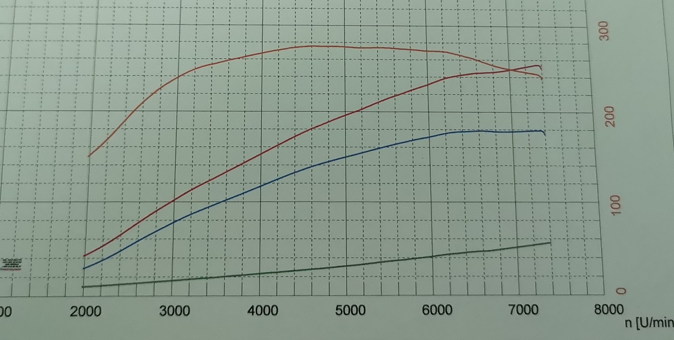

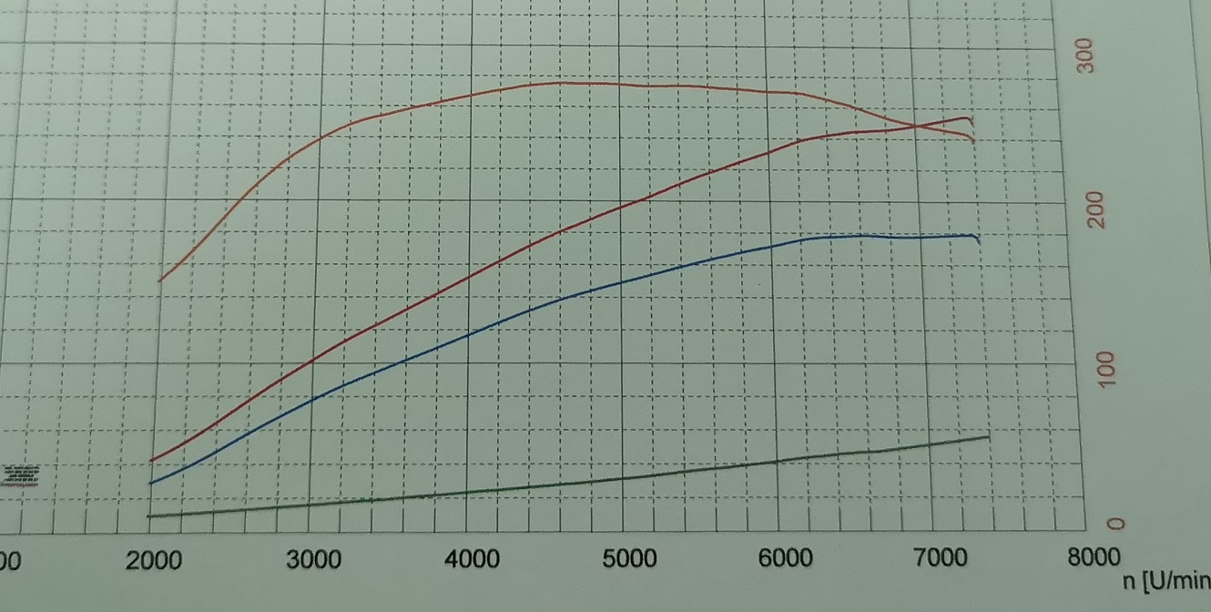

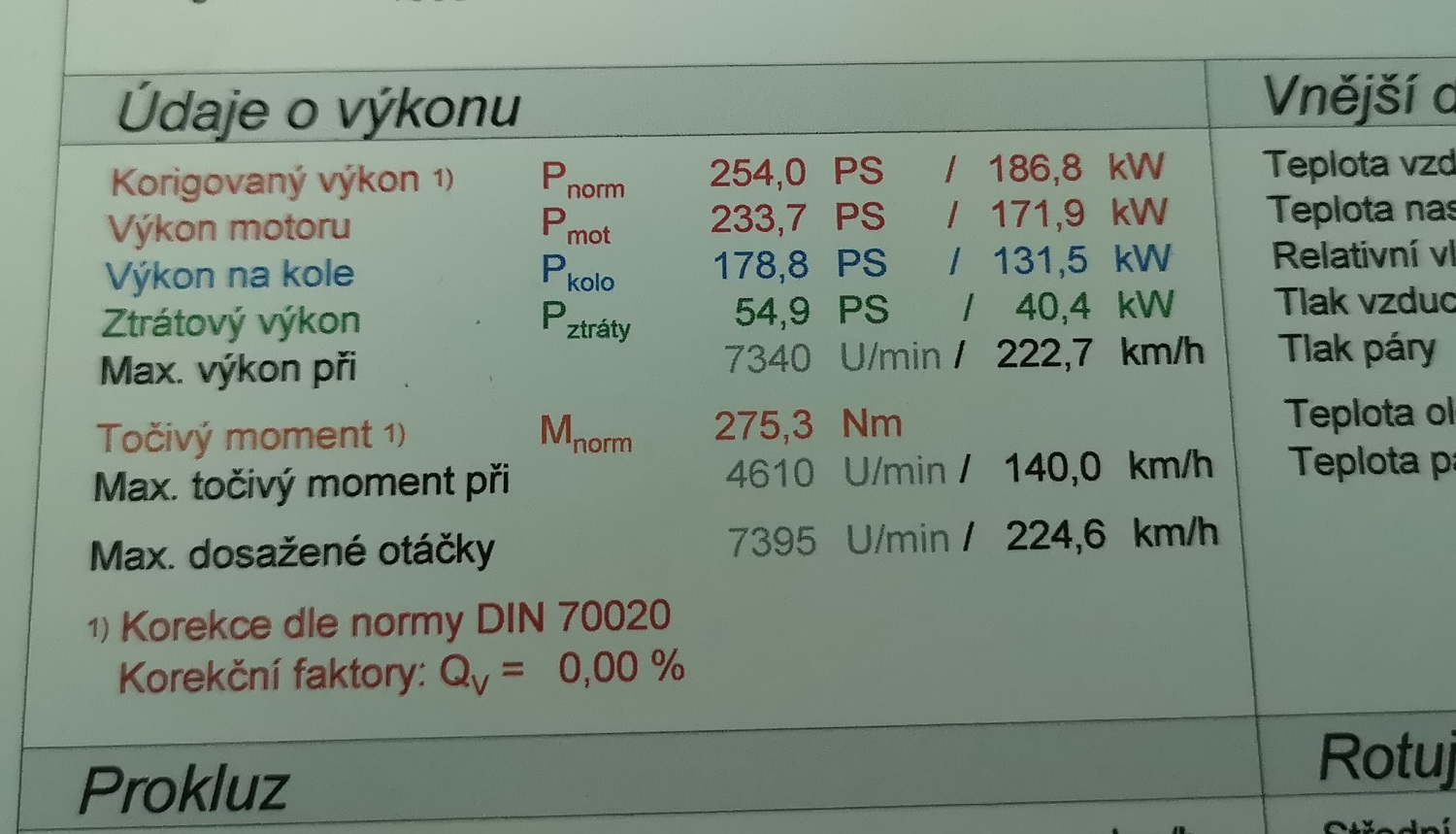

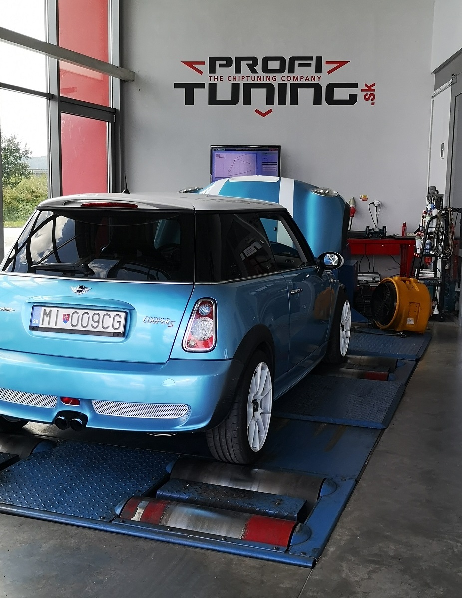

tak Bender si isiel zmerat vykon
odmerane bolo 254k 275Nm "seriovy vykon"co si myslim ze se celkom dobry vysledok
doladili sa len predzapaly a popcorn priamo na brzde
tak Bender mam konikov dostatok ale islo hlavne o Nm tych bude furt malo :mrgreen:
ale sme spokojny :andare:
Poznámka: Graf z brzdy
Poznámka: Údaje z brzdy
Naposledy upravil Pumik9 dne 21. pro 2020 08:14, celkově upraveno 1

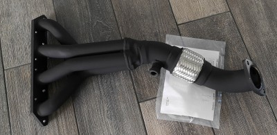

PříspěvekNapsal: 16. lis 2020 12:00

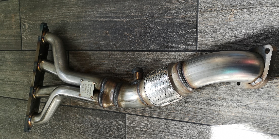

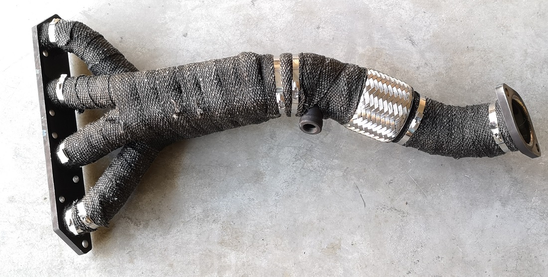

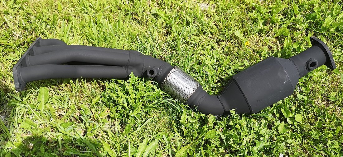

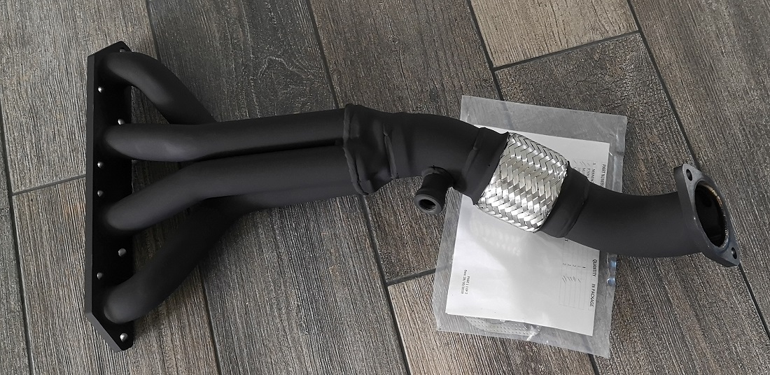

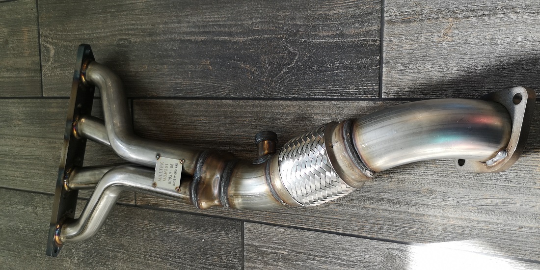

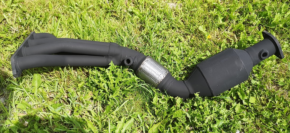

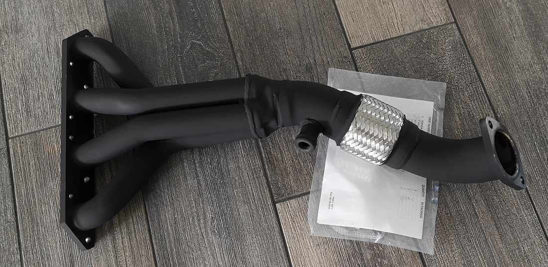

zvody Milltek
isiel nater od VHT a potom paska :roll:
Poznámka: Hole zvody od vyroby
Poznámka: Teplovzdorny náter
Poznámka: Páska finálna fáza
Naposledy upravil Pumik9 dne 21. pro 2020 08:13, celkově upraveno 1

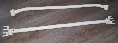

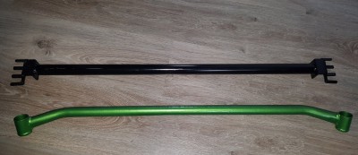

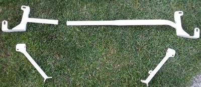

PříspěvekNapsal: 20. pro 2020 22:59

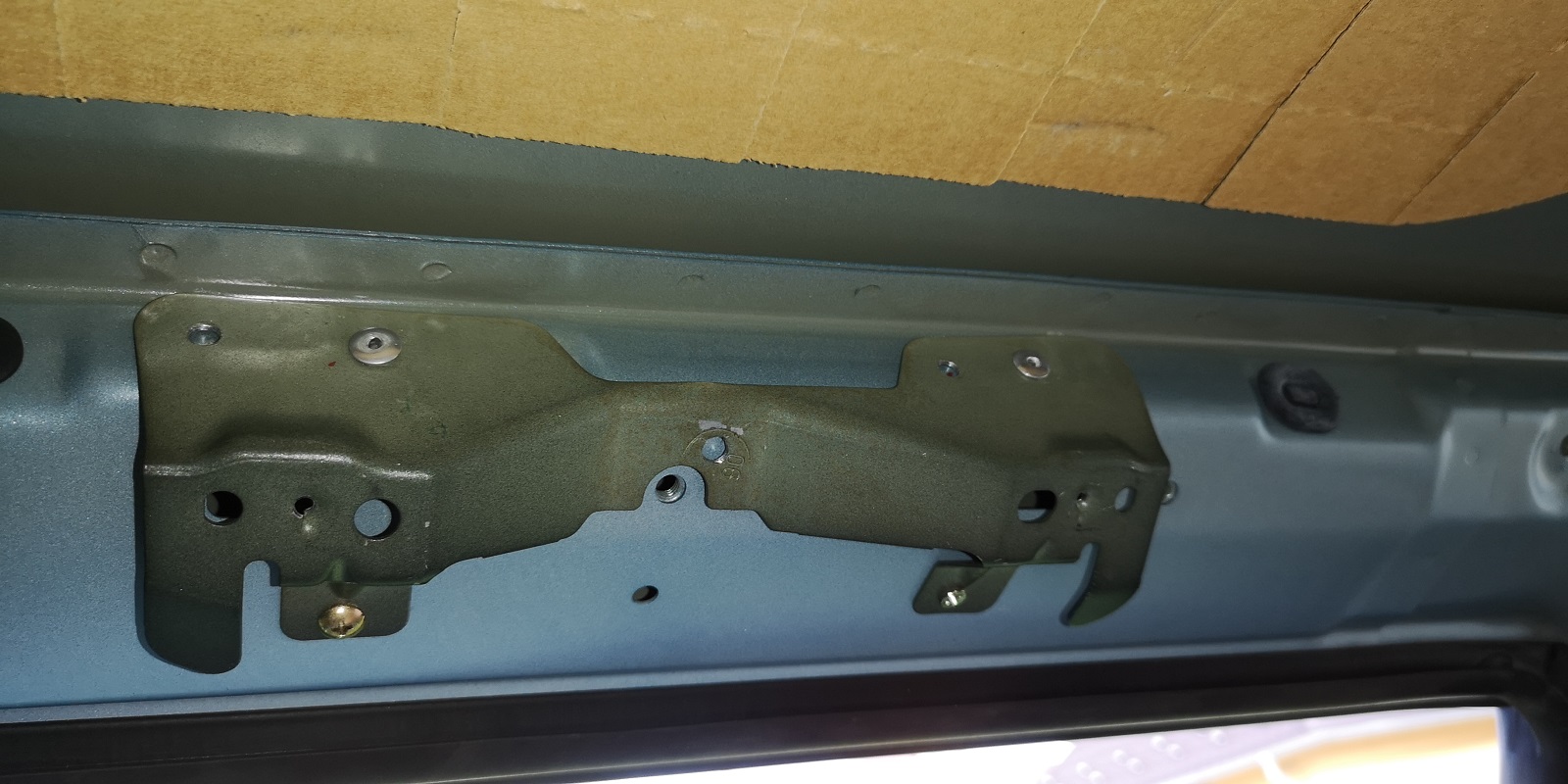

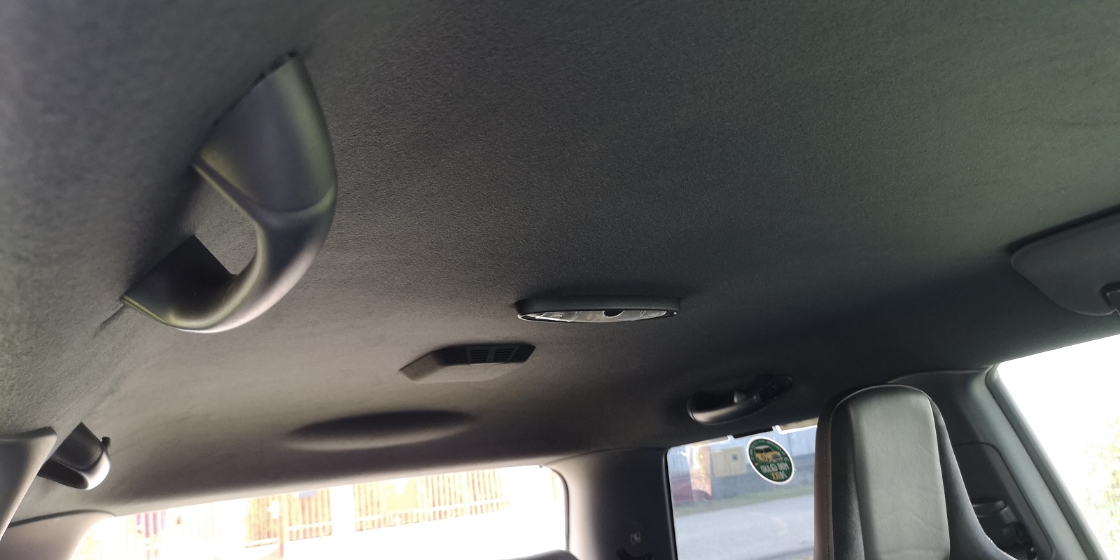

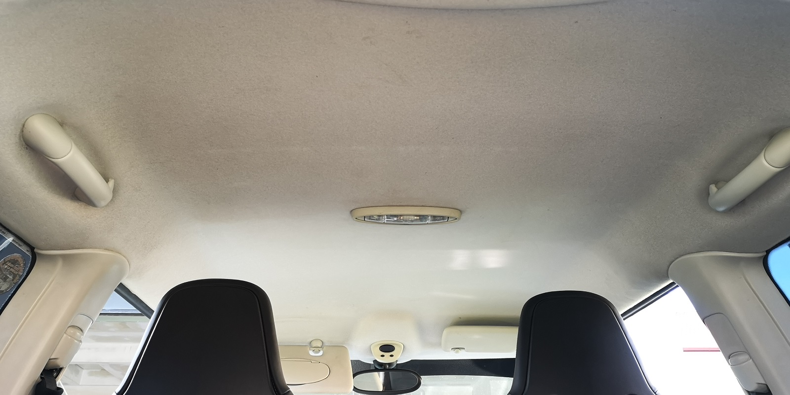

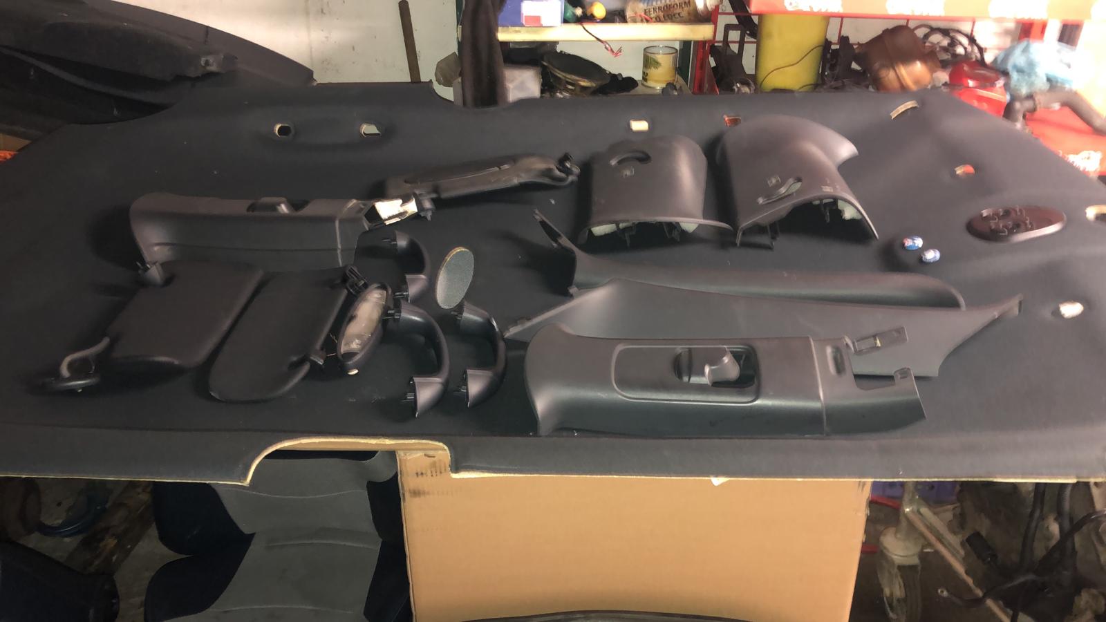

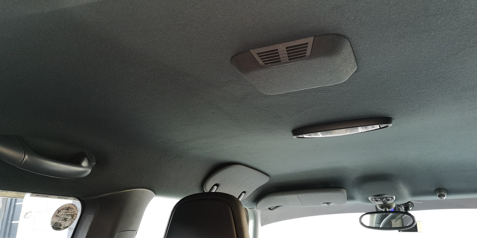

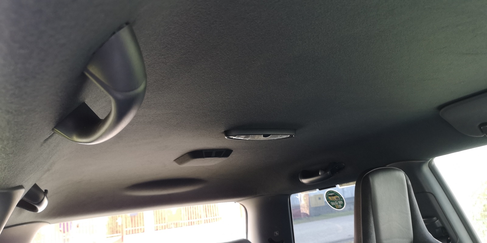

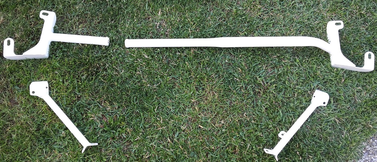

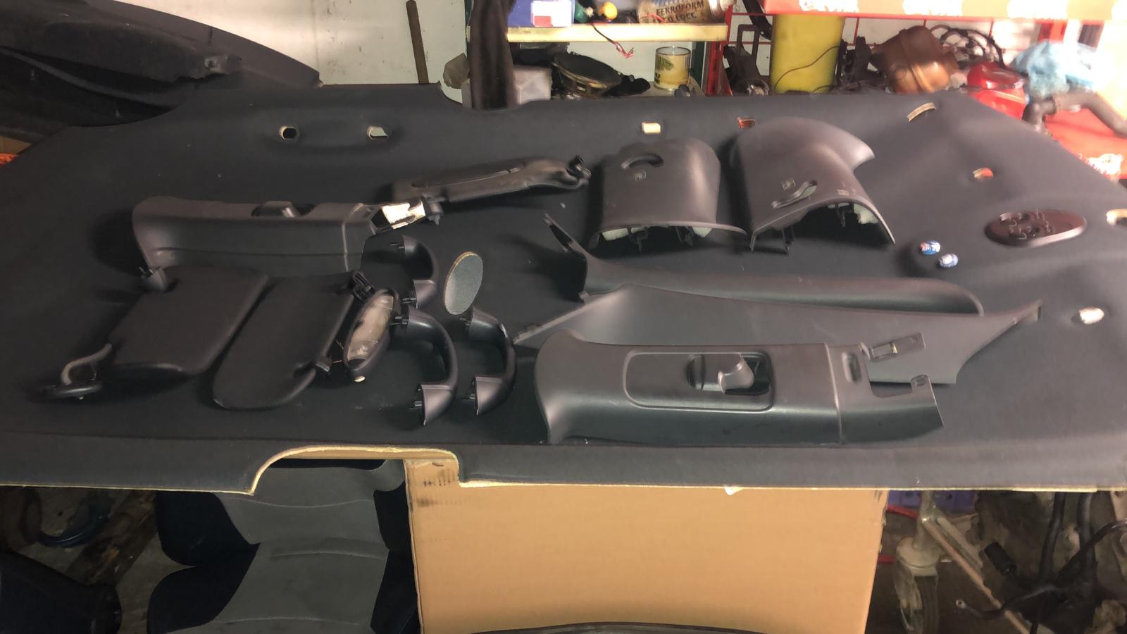

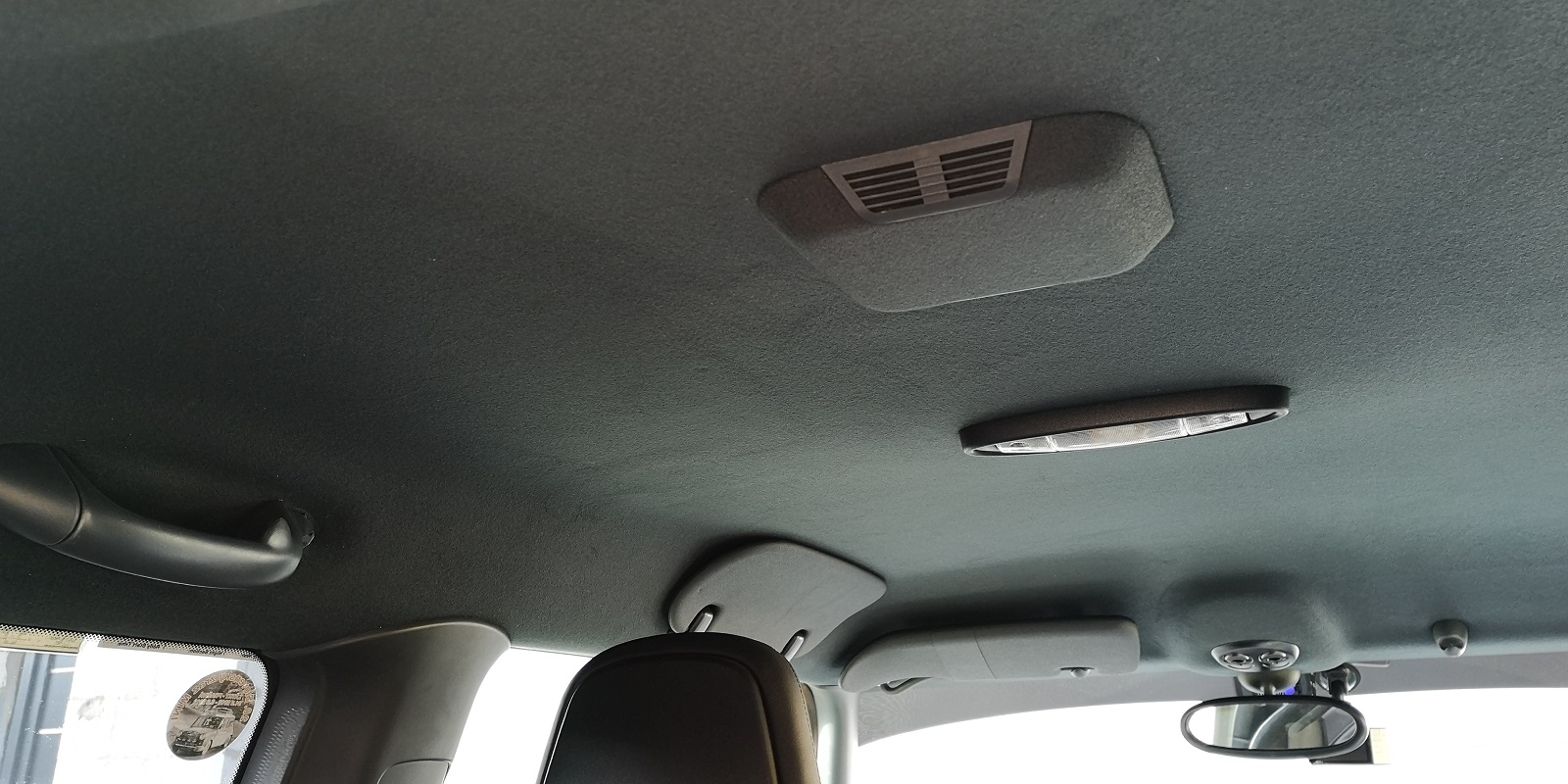

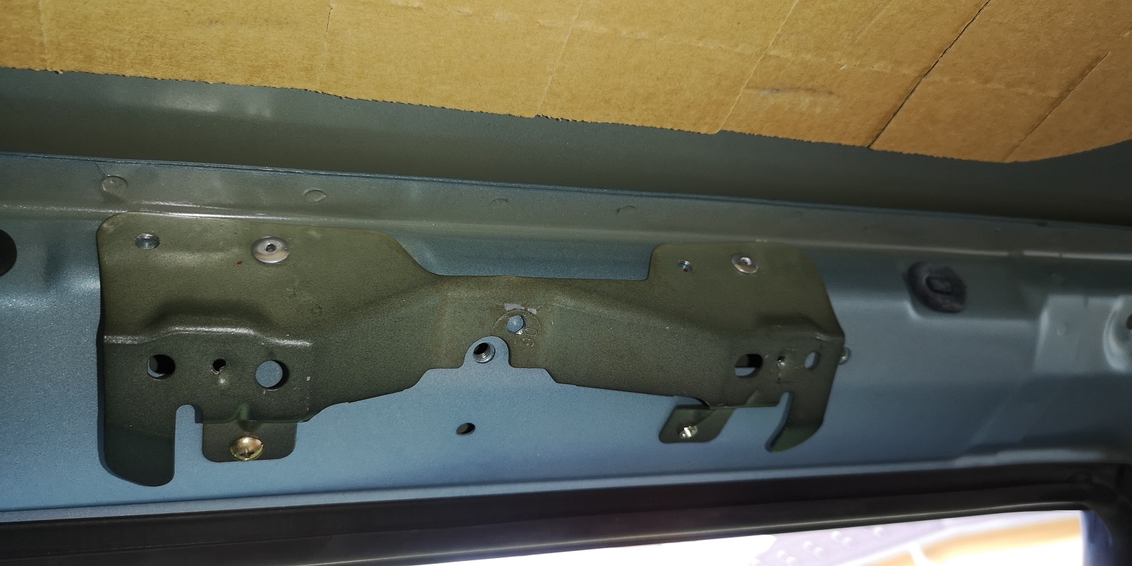

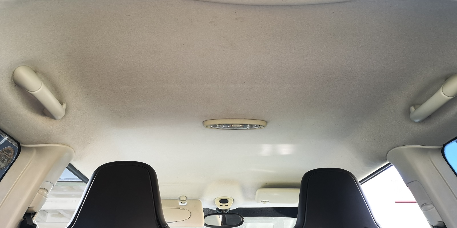

vzdy ma nejak lakal cerny strop,a ked prisla moznost tak som isiel do toho diky za pomoc pri kupe stropnice scooby doo :bigups:
a este ked miniha zohnal orginal cierne dolpnky ako su tienitka,svetlo,madla a vsetky stlpiky a vyzdihol stropnicu od scoobyho a dorucil osobne az do Kosic!! diky!! :bigups:
pri montazi musela ist jedna sedacka von aby som vobec vybral stropnicu a opatovne bezproblemovo nasadili spat (dik Mato/miniha)
dorobili sa orginalne drziaky do predu na soferovu tienitko a spolujazdcovu stranu madlo lebo v stropnici boli vyzery ale uchyty neboli
a velmi sa z toho tesim :banana:
Mato,Adam páááni! dakujem velmi za pomoc mate to u mna :blush:
Poznámka: Stará stropnica
Poznámka: Čierne doplnky od miniha
Poznámka: Orginal držiak madla a tienitka v predu vrátane a nitovane do skeletu
Poznámka: Čierny strop
PříspěvekNapsal: 21. pro 2020 20:36
Příspěvky: 215
Bydliště: Kosice

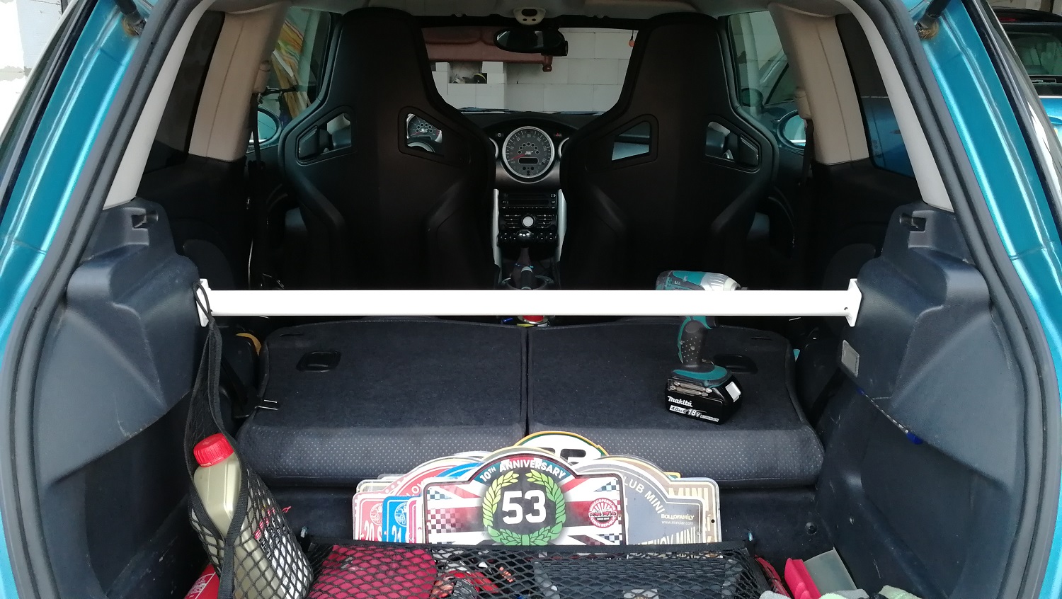

co to mas v strede nad zadnymi sedackami?
