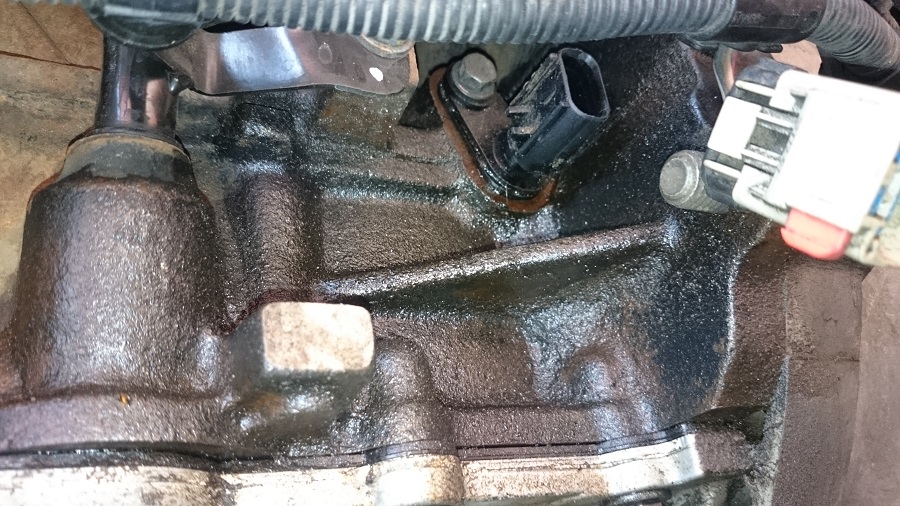

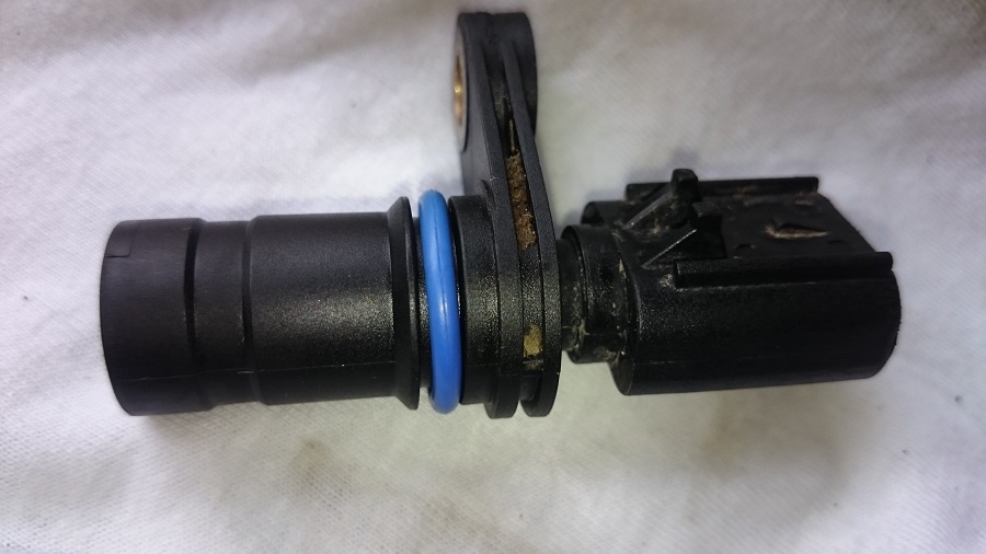

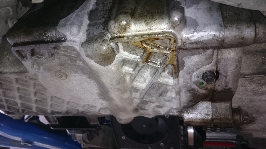

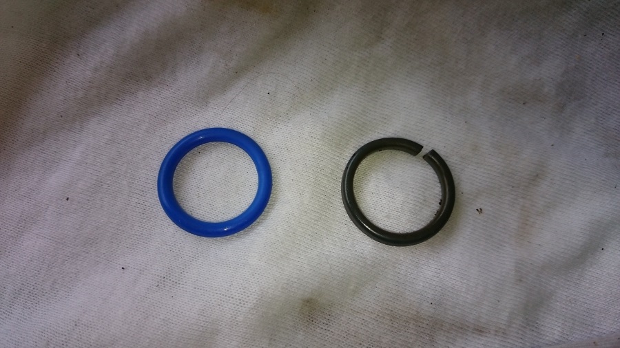

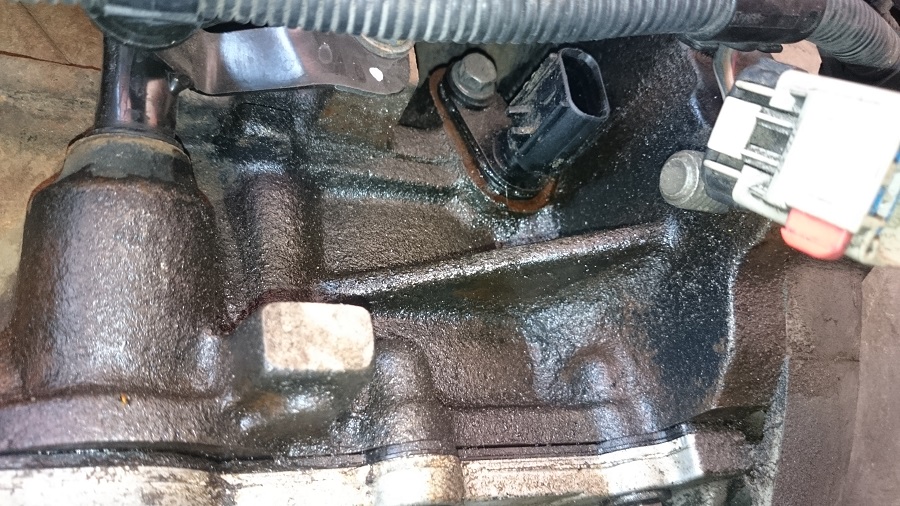

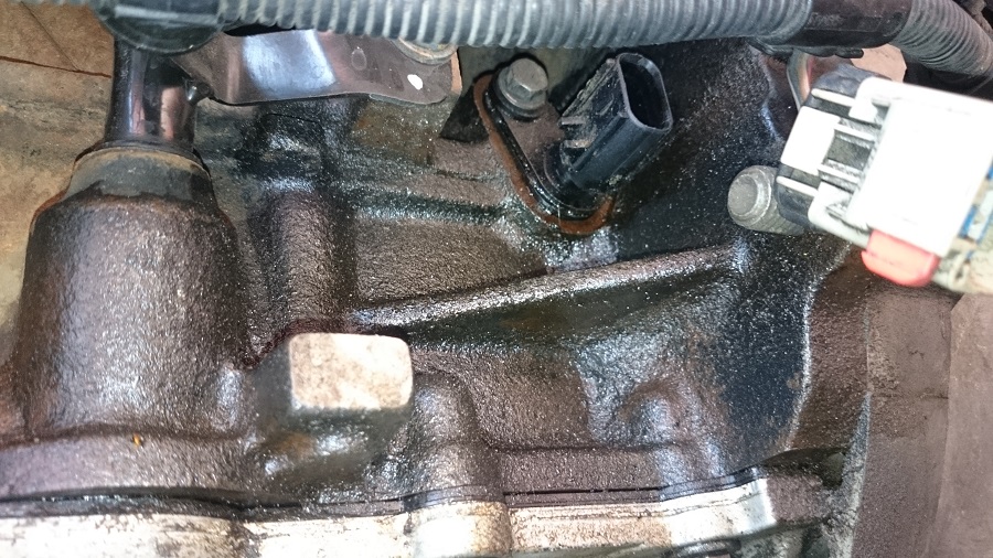

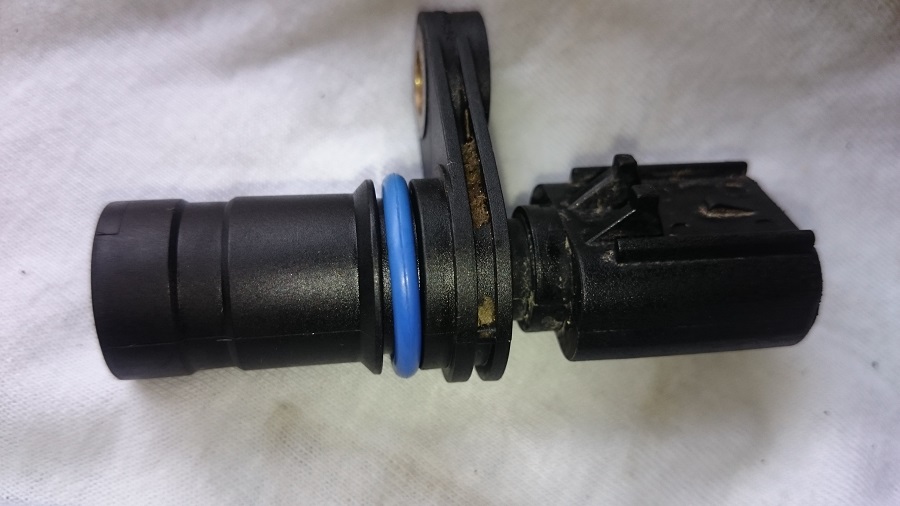

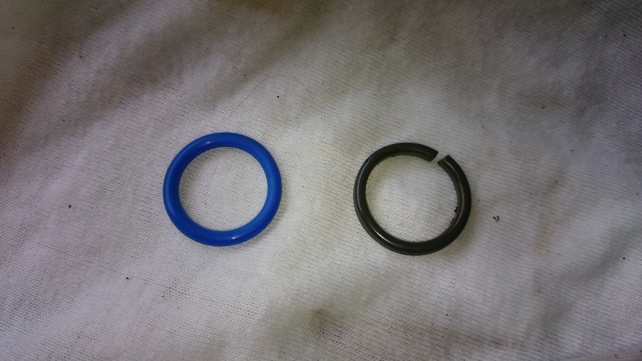

stale ma sralo ze ked som pozrel pod minasa videl som na vani olej
vravim si ved tesnenie je nove,skrutky dotiahnute podla manualu a stale je tam olej
tak som to sa na to pozrel poriadne a zistil som unik
bolo to tesnenie na snimacu klukovky / O-kruzok
tak prebehla vymena to stare tesneie bolo fakt ako by tam ani nebolo :mrgreen:
teraz uz nevidim ziaden unik oleja
tak by mam niekto podobny problem tak vie kde hladat chybu :bigups:

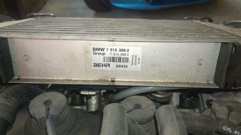

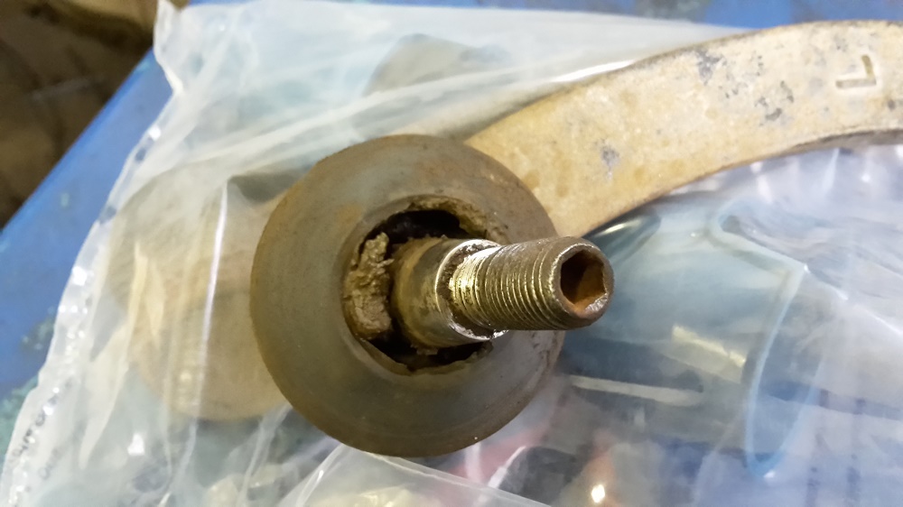

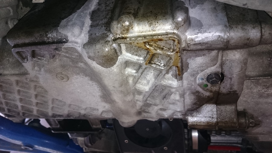

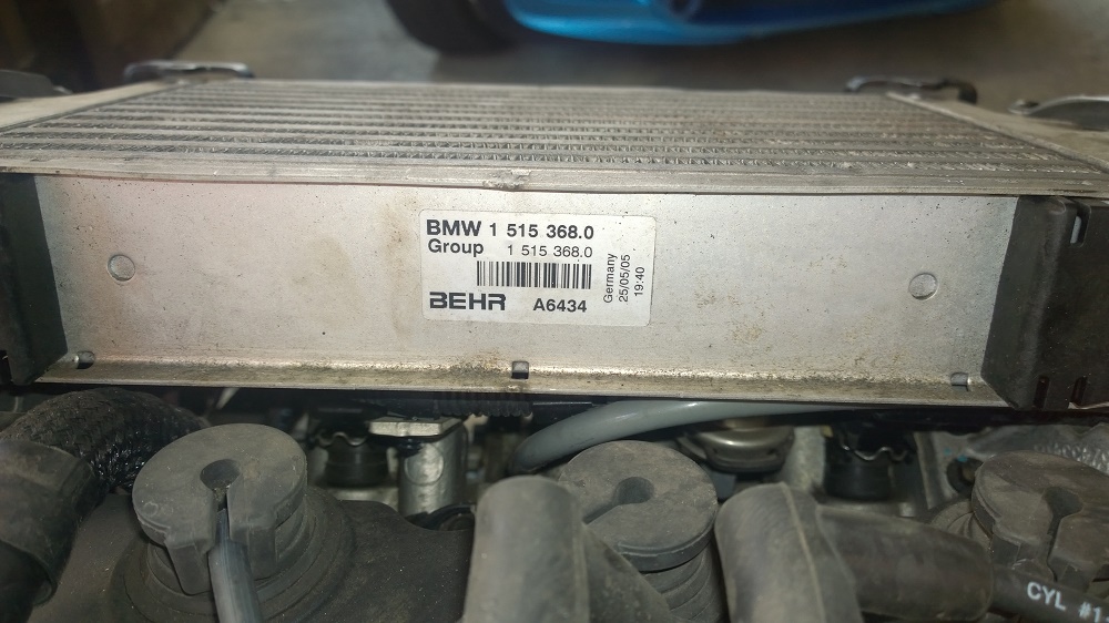

tu je vysledok nasich krasnych ciest a mozno aj kvalita znacky Febi
na minasa som to daval cca 6/2014

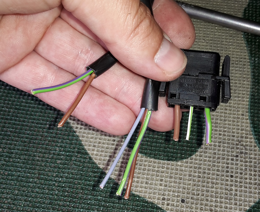

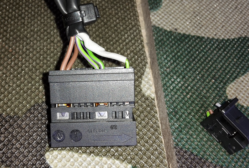

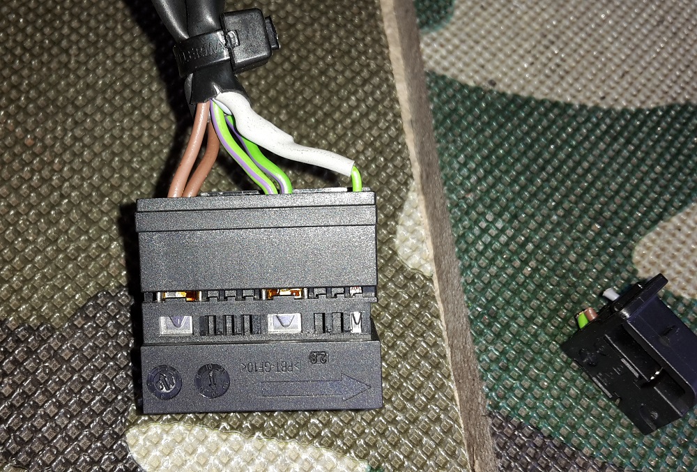

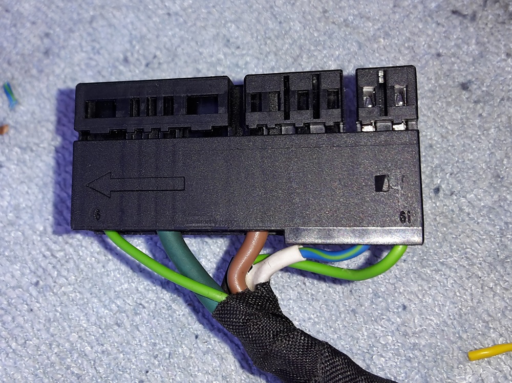

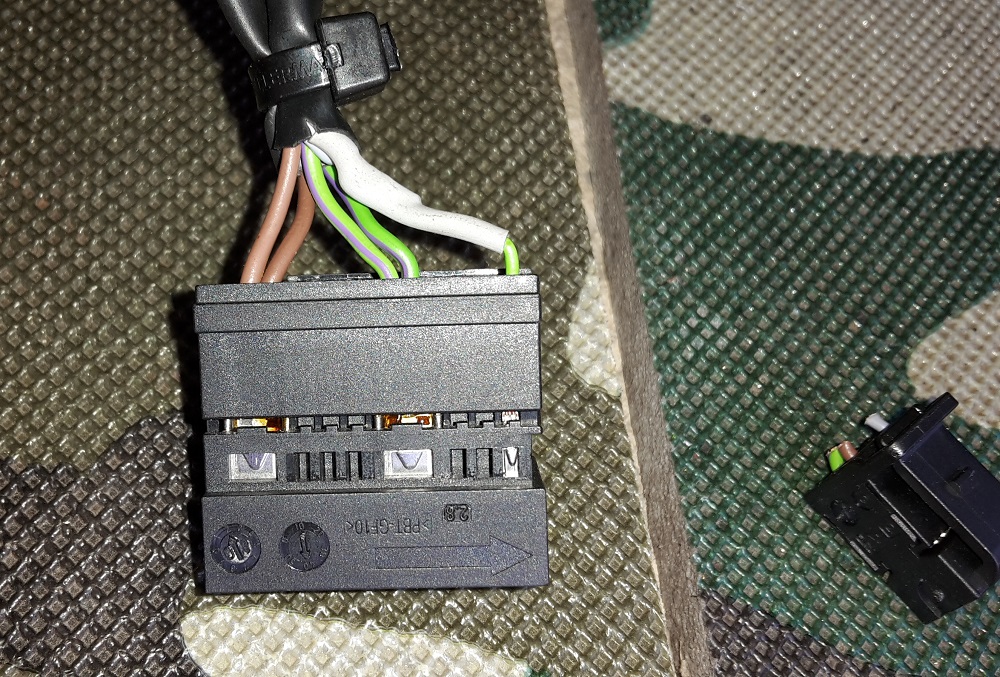

vyhrev celneho skla je spojazdneny :banana:

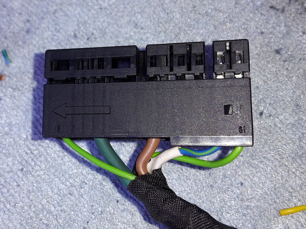

po sprasknuti klasickeho celneho som cez poistku dal uz vyhrevane (doplacal som cca 35e)
novo natiahnuta kabelaz do noveho rele a do jednotky kde do zbernice som musel osadit origo kablik ktory je z bmw
nakodovanie zabespecil profi programator OKCZ :banana: velka vdaka Ondro :pivo:
bol to trocha problem ale podarilo sa napojit na tlacitko na klime (vyhrievanie zadneho skla)
takze velka spokojenost a v zime hadam uz nemusim skrabat lad z celneho :mrgreen:

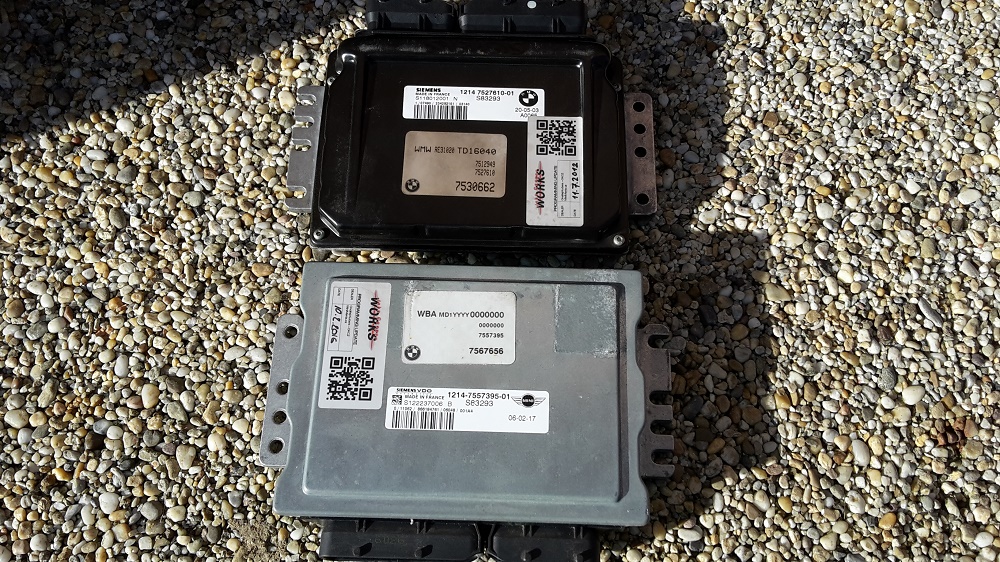

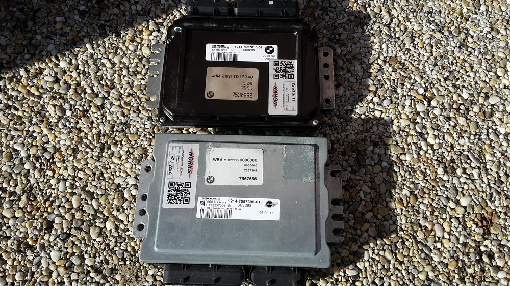

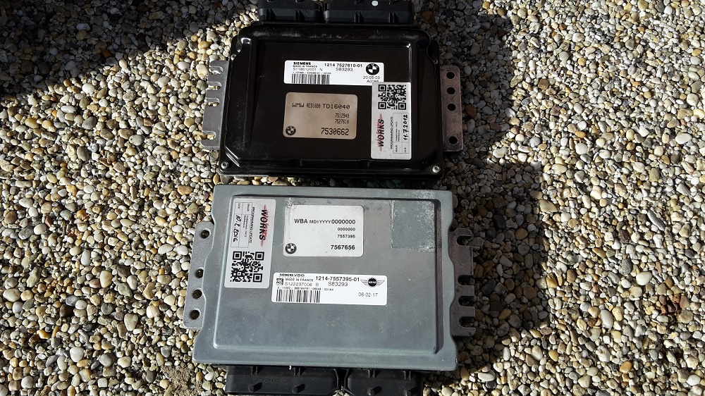

upgrade ECU z GPcka :mrgreen:
vdaka OKCZ upravena na mieru hlavne pre ostru vacku
velke diky Ondro!
Poznámka: predface vz. face

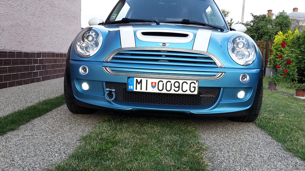

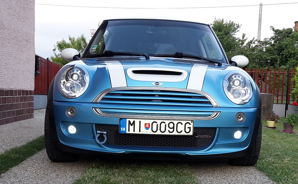

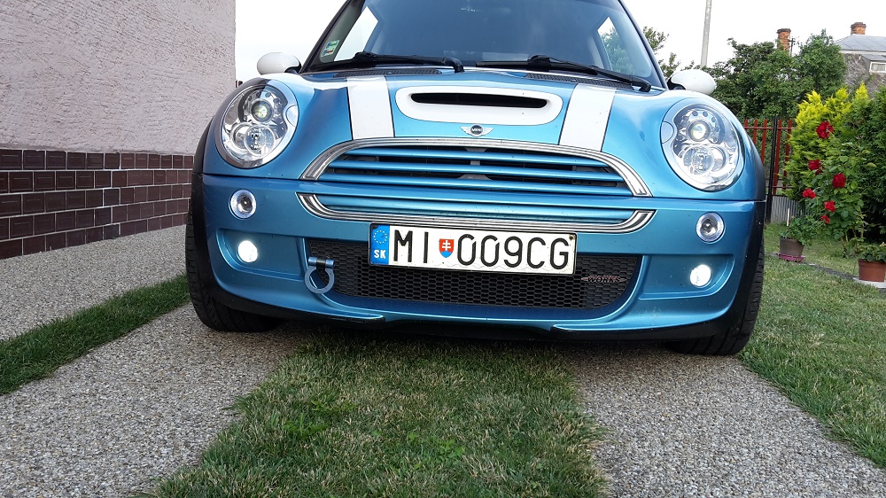

denne svietenie na hmlovky
bola to trocha babracka ale podarilo sa
po nastartovani asi po 3s sa denne rozsieti
nastavene je to tak aby to sietilo aj ked sa zapnu parkovacky a vypne sa to ked zapnem xenon
denne svietenie moze svietit na 30% alebo 40%
pouzil som h11 led 80W CREE ale nejak sa mi to nepacilo ako to svietilo
tak z ebay som kupil COB led svieti to celkom pekne len kto vie dokedy :mrgreen:

ano funguje vsetko ako ma :bigups:
vid video https://youtu.be/6DAJrd3UHiM

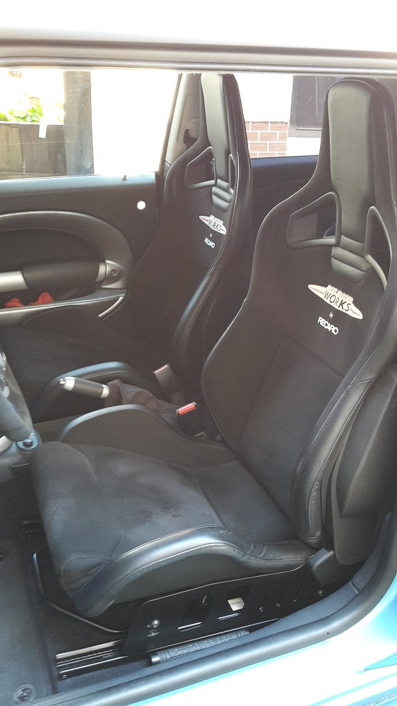

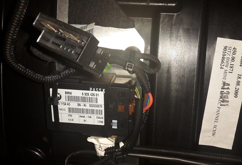

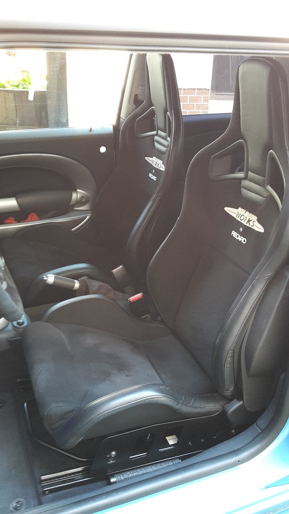

PříspěvekNapsal: 05. črc 2016 12:34

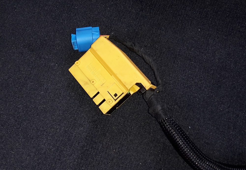

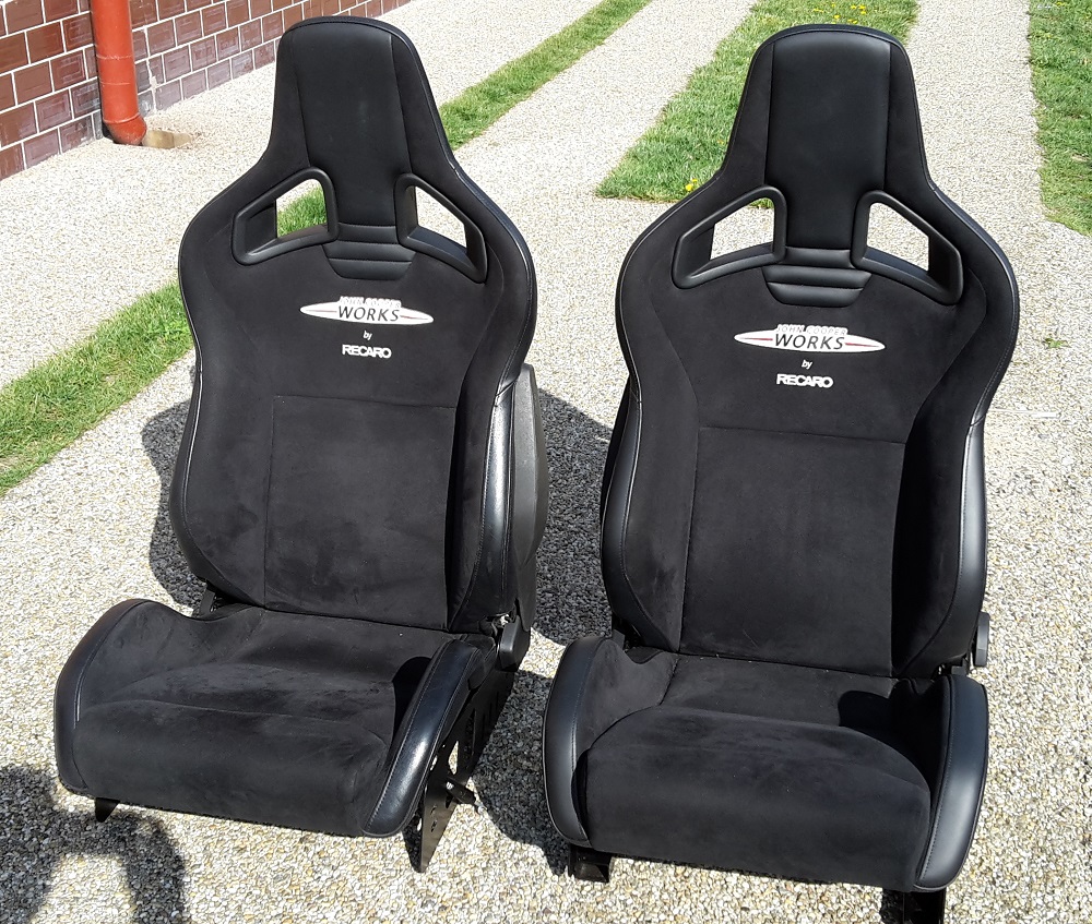

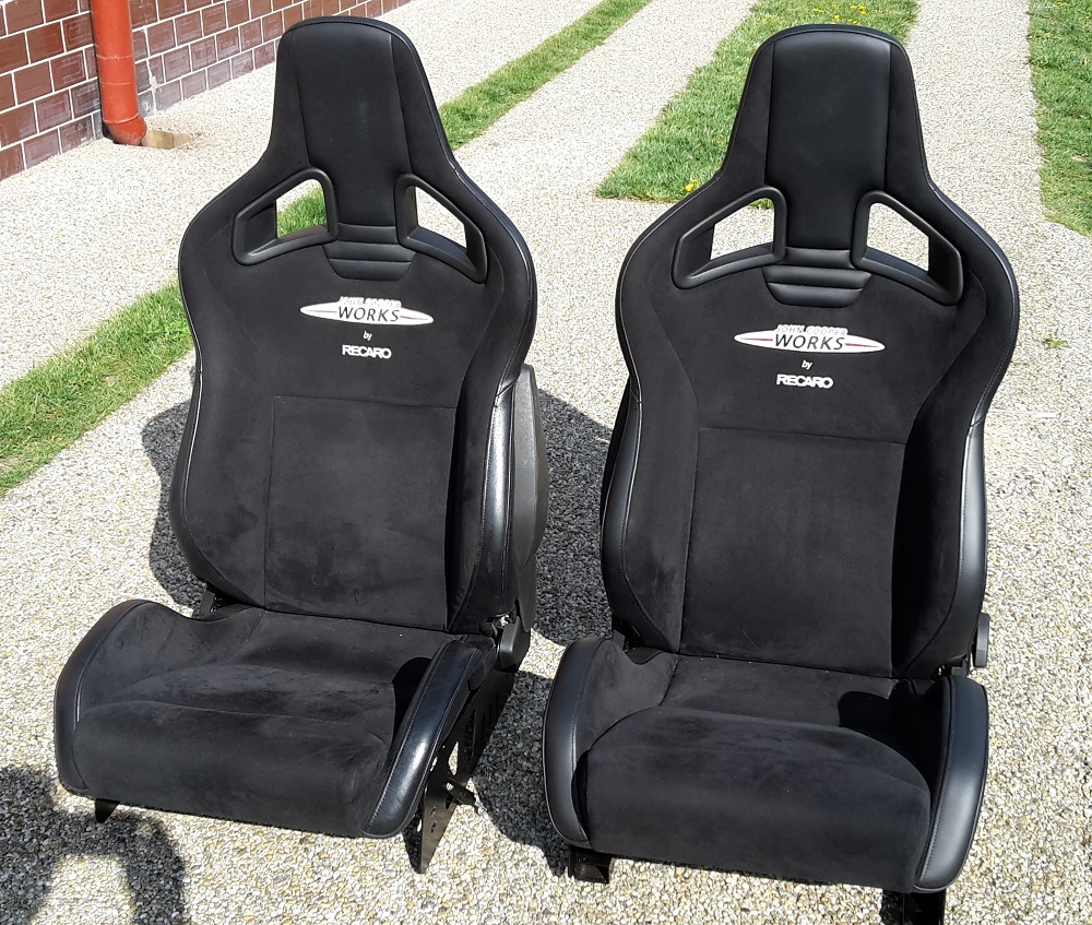

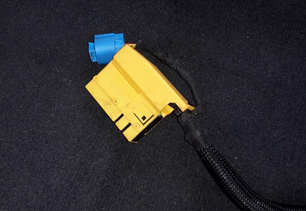

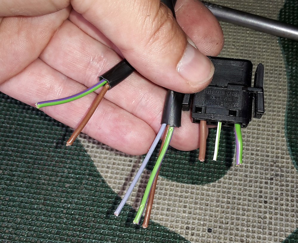

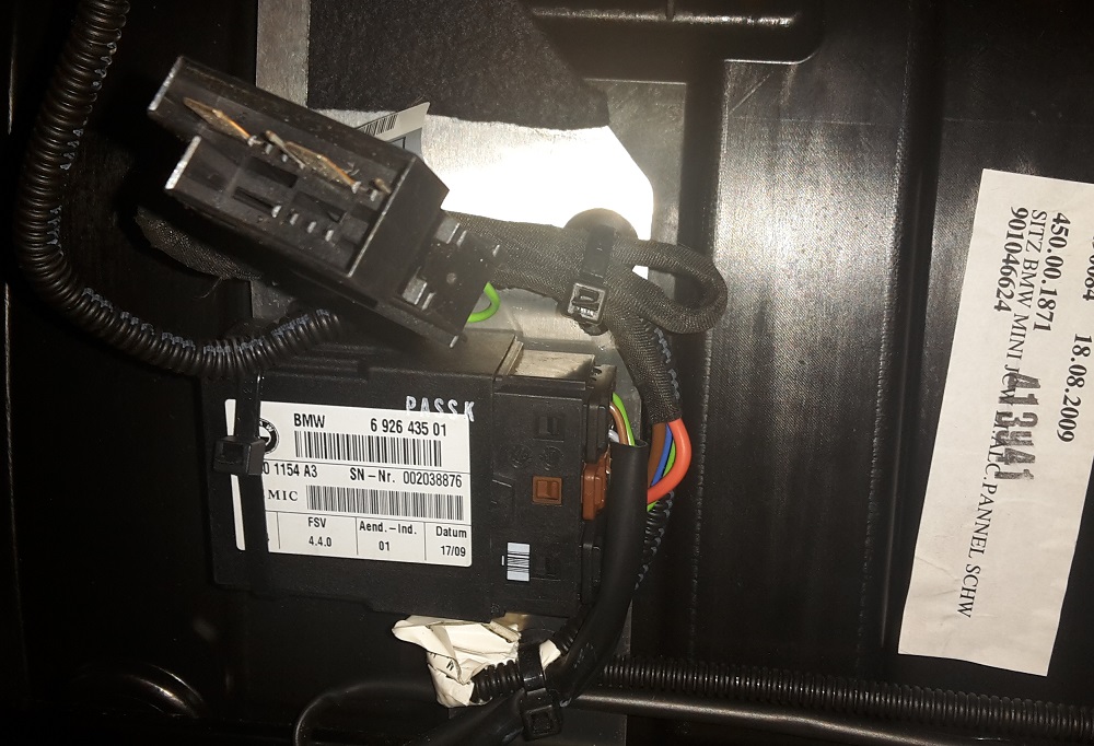

po dlhom vahani o vymene sedaciek sa mi nakoniec podarilo kupit Recara z 2.G
sedacky maju bag,vyhrev a alcantaru su pouzite ale celkom dobrom stave :mrgreen:
problem nasatal zo zapojenim vyhrevu a airbagu a celkova instalacia lyzi/pojazdov
tak lyze sedia ako pre 1.G tak pre 2.G :bigups: (spolujazdec 1.g,vodic mam z 2.g)
vdaka Spandau ktori mi zabespecil lyze pre 2.g a 2x konektory spod sedadiel pre 2.g Vdaka Palo! :bigups:
akurat jeden problem ze ked sklopim sedadlo tak sa neposunie same dopredu ale musim rucne pri oboch typov lyzi
vyhrev siel zapojit celkom v pohode,par uprav a spajkovacka to spravila :mrgreen:
kamen urazu bol airbag podla netu to niekde bolo tak niekde inac
nakoniec OKCZ pomohol vyriesit problem Vdaka Ondro! :bigups:
tak po zapojeni baterie som zapojil len jednu sedacku a v napati som cakal ci nestreli bag :?
ale vsetko islo v pohode
takze vyhrev a bag zapojeny,pyropasy zapojene na origo konektory
:banana:
Poznámka: origo modul musiel ist prec

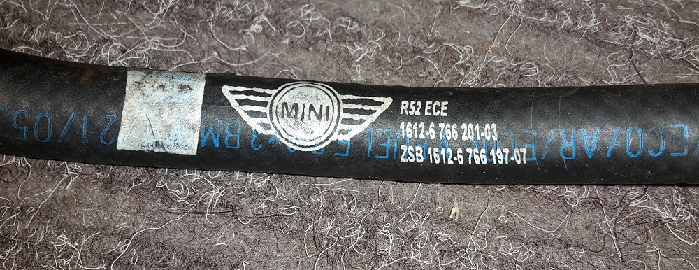

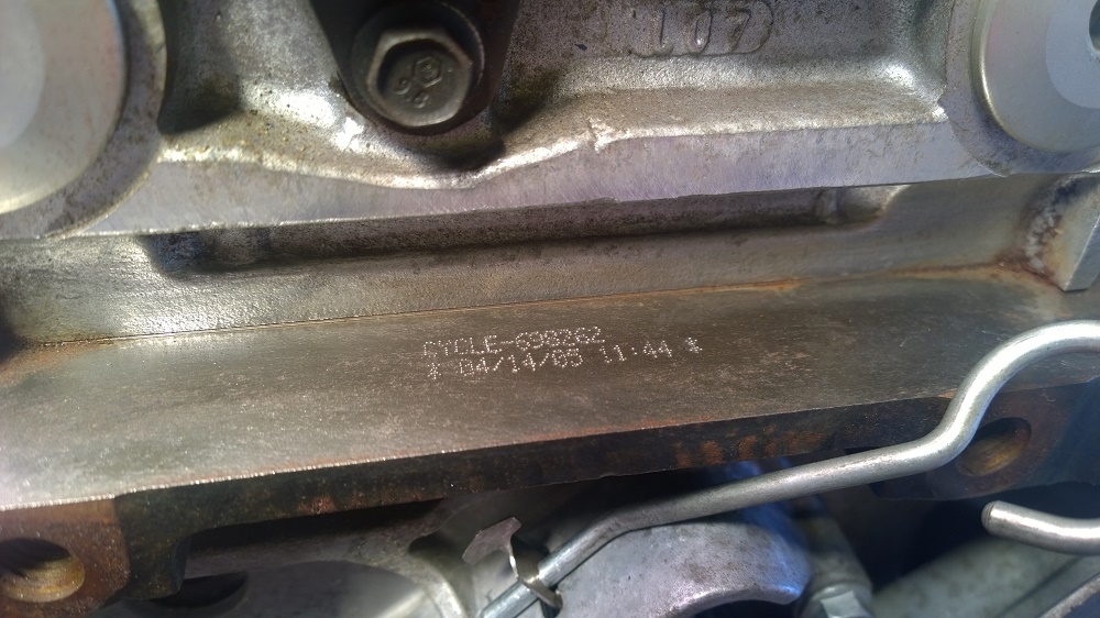

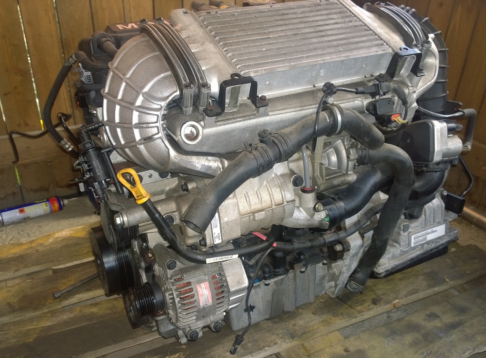

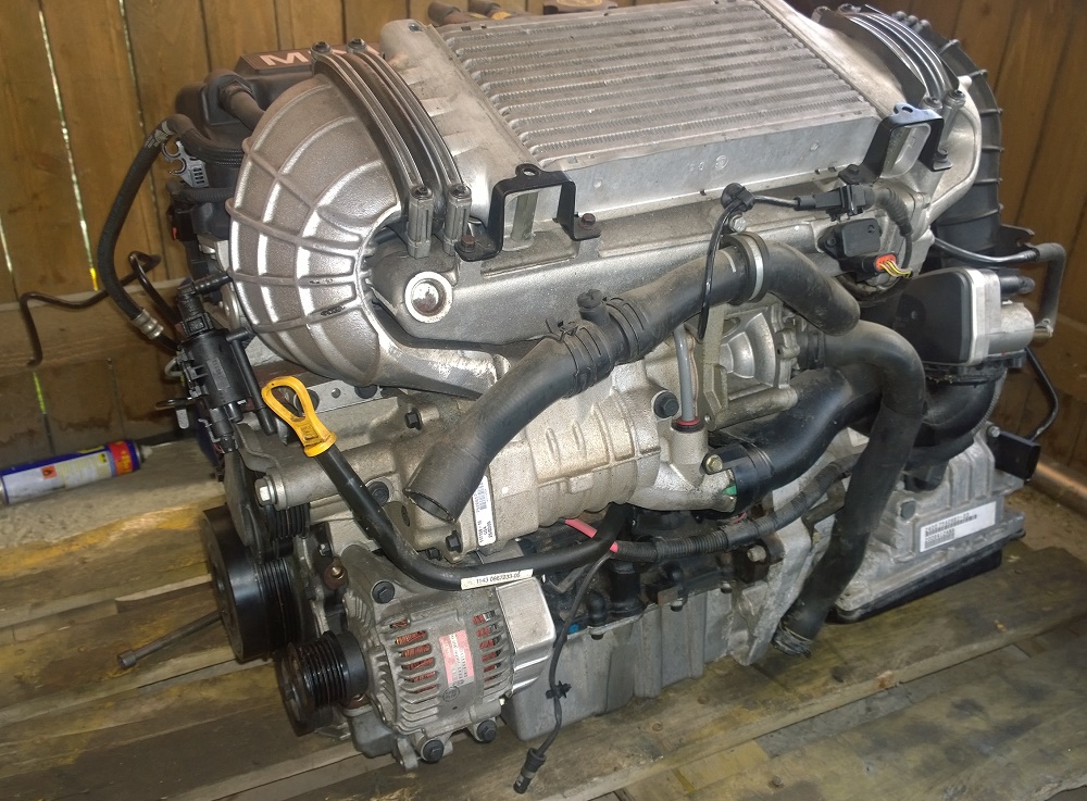

tak novy projekt pripraveny :mrgreen:

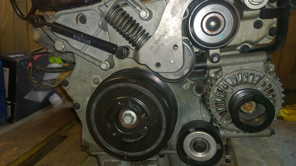

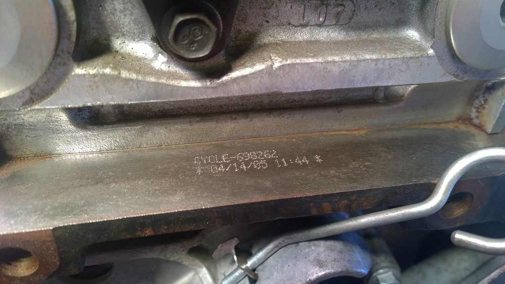

podarilo sa mi kupit motor 5/2005
ktory ze vraj bol na cestach do 2007 a bol burany a od toho roku stoji v hangare
uz len podla pohladu na agregat vyzera fakt zanovne a malo pouzivany
vid foto
skrtacia kladka prekvapivo cistucka 8)
takze sudim ze motor by nemal mat vela najazdene
posledny obr hovori ze je to R52 tak predpokladam ze asi motor je z kabria ci??
inak dakujem Lukymelo za pomoc pri preprave :bigups:

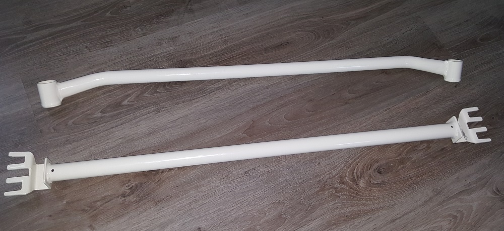

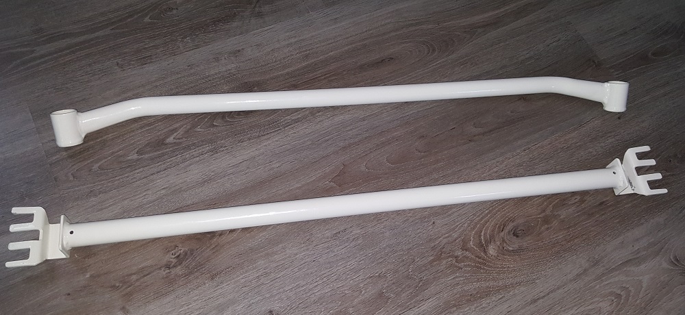

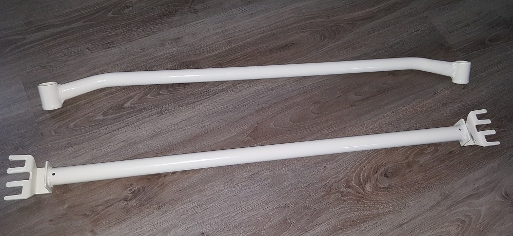

pribudnu rozpery 8)

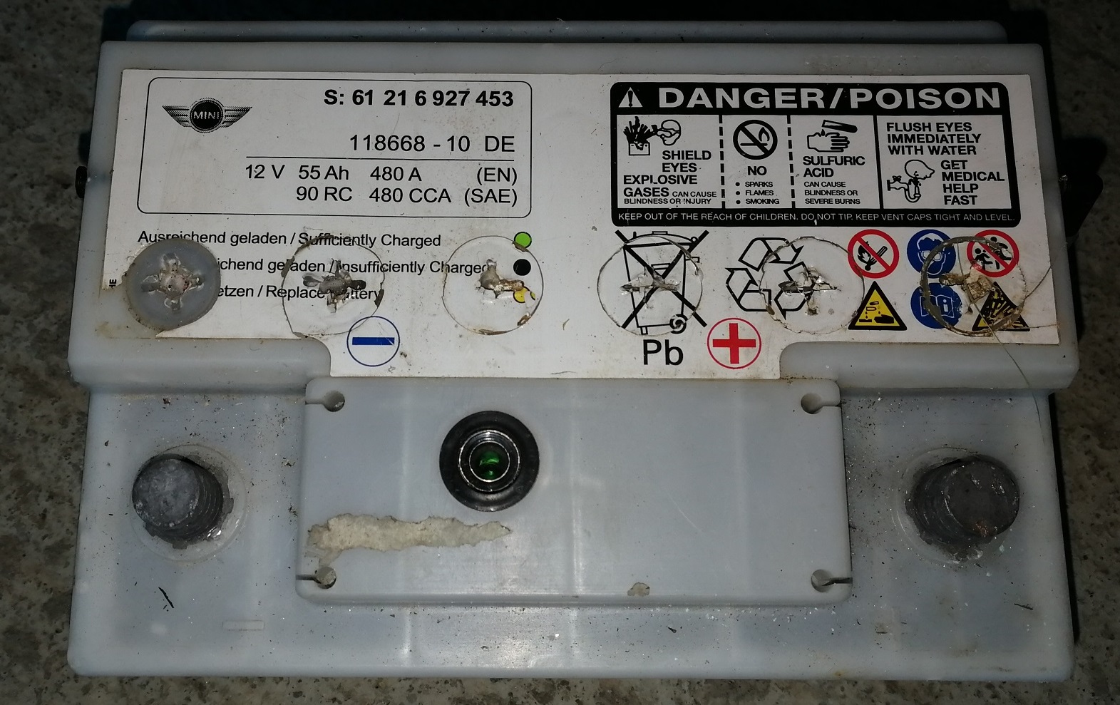

PříspěvekNapsal: 15. kvě 2018 18:08

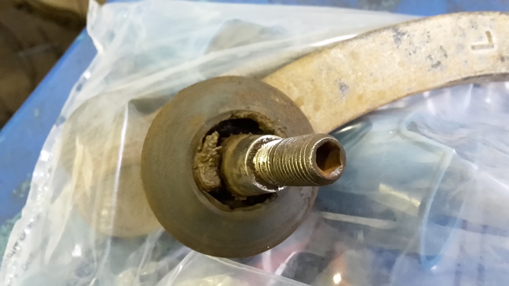

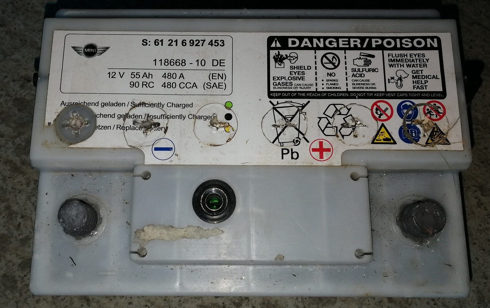

Tak uz je po nej
ale nema sa zaco hambit skor naopak! :bigups:
cca 6/2003 do 1/2018
klobuk dole bola raz vyštavena a nabita :roll:
 Předmět příspěvku: Re: Pumik9 - COOPER S (R53)
PříspěvekNapsal: 16. kvě 2018 15:11
Tak to je slusna vydrz :bigups: veteranka
