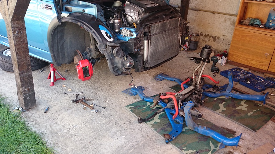

no sme po geometrii a vyzera to dobre
je este skoro pisat rodiely
ale kazdopadne to lepsie brzdi si myslim
cidla super vsetky som nechl povodne z 2.G ziadne kontrolky nesietia takze ok :wink:
ale naprvy su fakt rovnake v 1.G aj 2.G akurat je troch ina na kabrilet ze ma viac asi vystuh vid zakruskovane na fotke
takze zatial spokojenost,uvidime casom

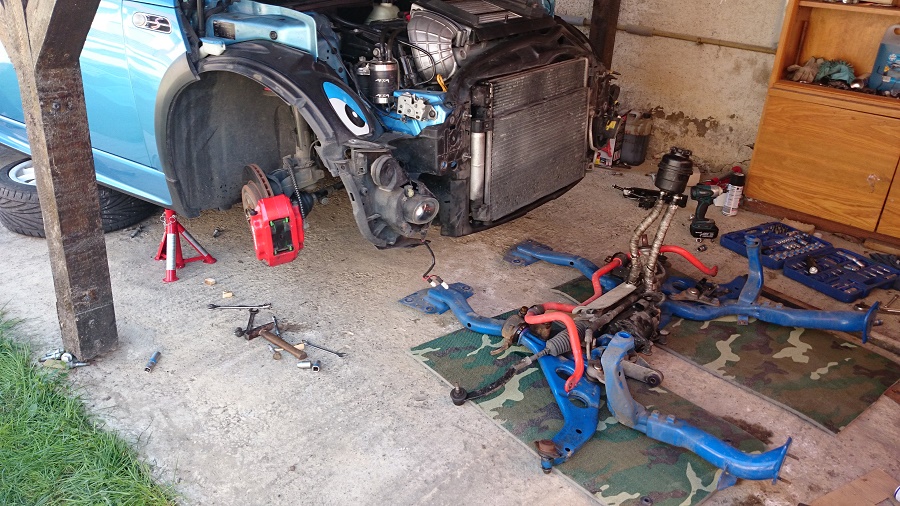

inak ked som menil zadnu napravu tak som odmontoval aj prednu napravu za ucelom vymeny servo hadice,
po vymene serva (pred rokom) som ju asi nechtiac prepichol a tiekla kvapalina,tak hadam ze bude to uz ok :mrgreen:
takze minik dostal za 4dni komplet generalku podvozku

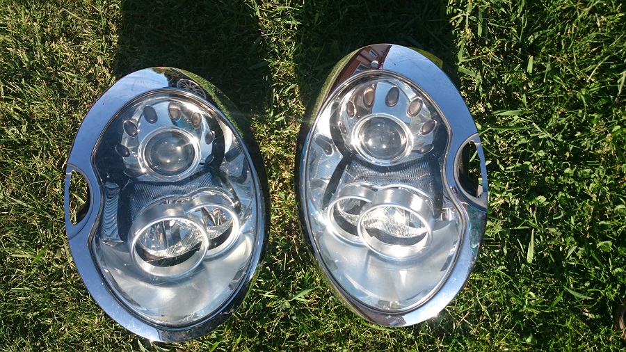

minik bol pri očnom a ten predpisal facelift :mrgreen:
 Předmět příspěvku: Re: Pumik9 - COOPER S (R53)
PříspěvekNapsal: 18. kvě 2015 22:13
že děkujem
PříspěvekNapsal: 22. kvě 2015 18:43

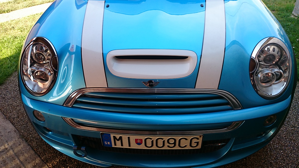

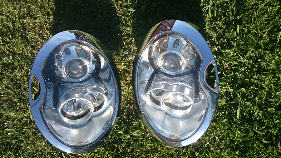

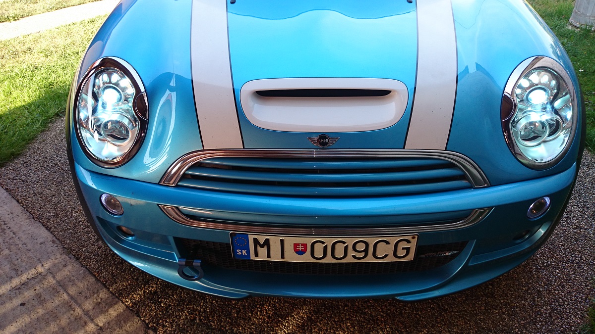

nove oci namontovane :wink:
PříspěvekNapsal: 23. kvě 2015 10:20
Pekne okale
Dame Mini MI zraz? :wink:

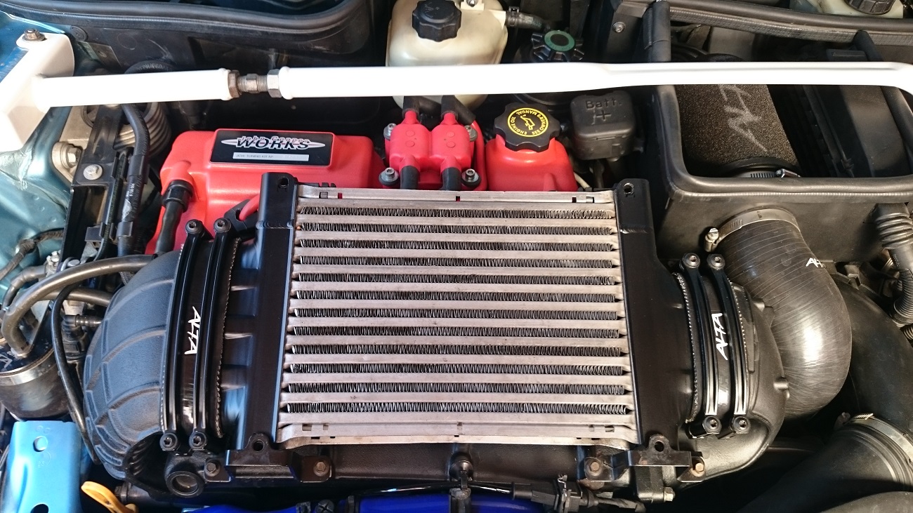

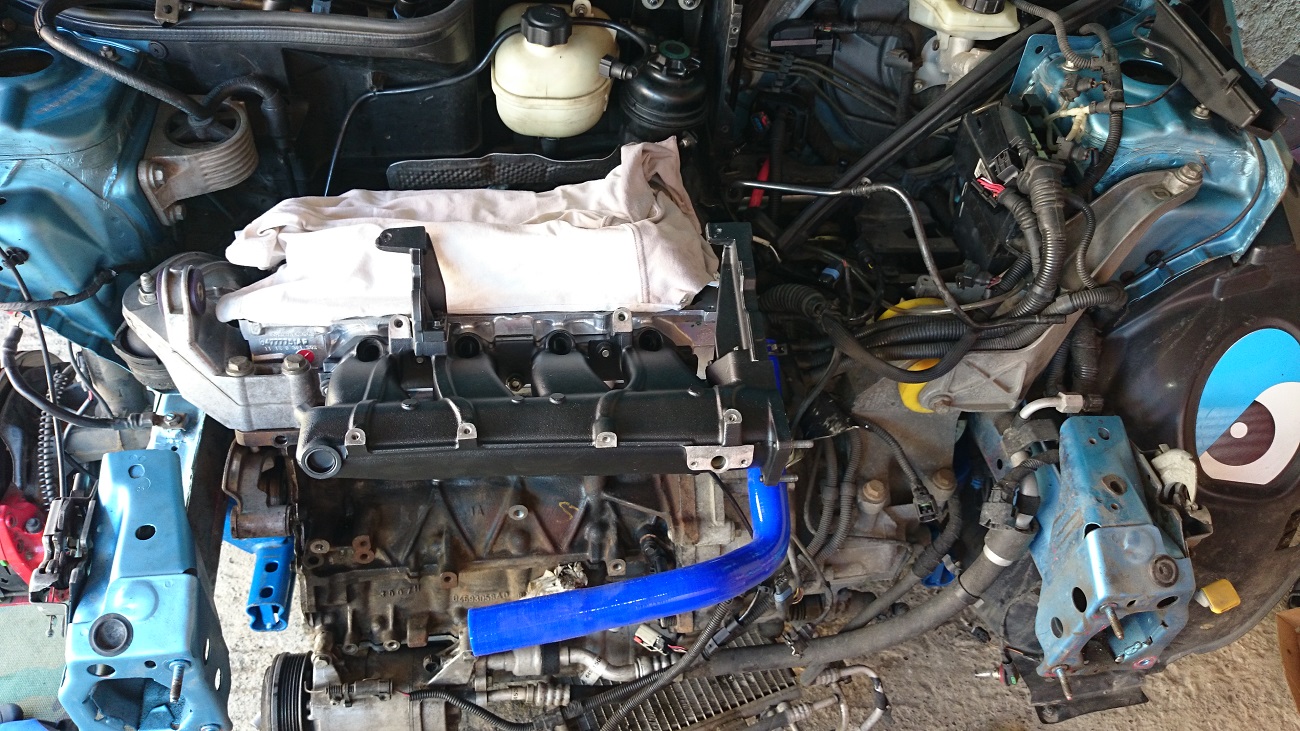

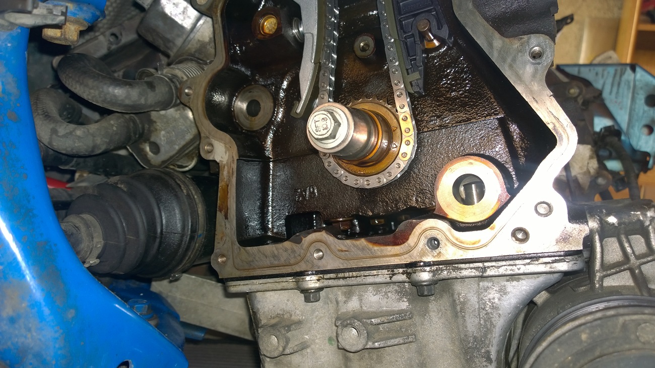

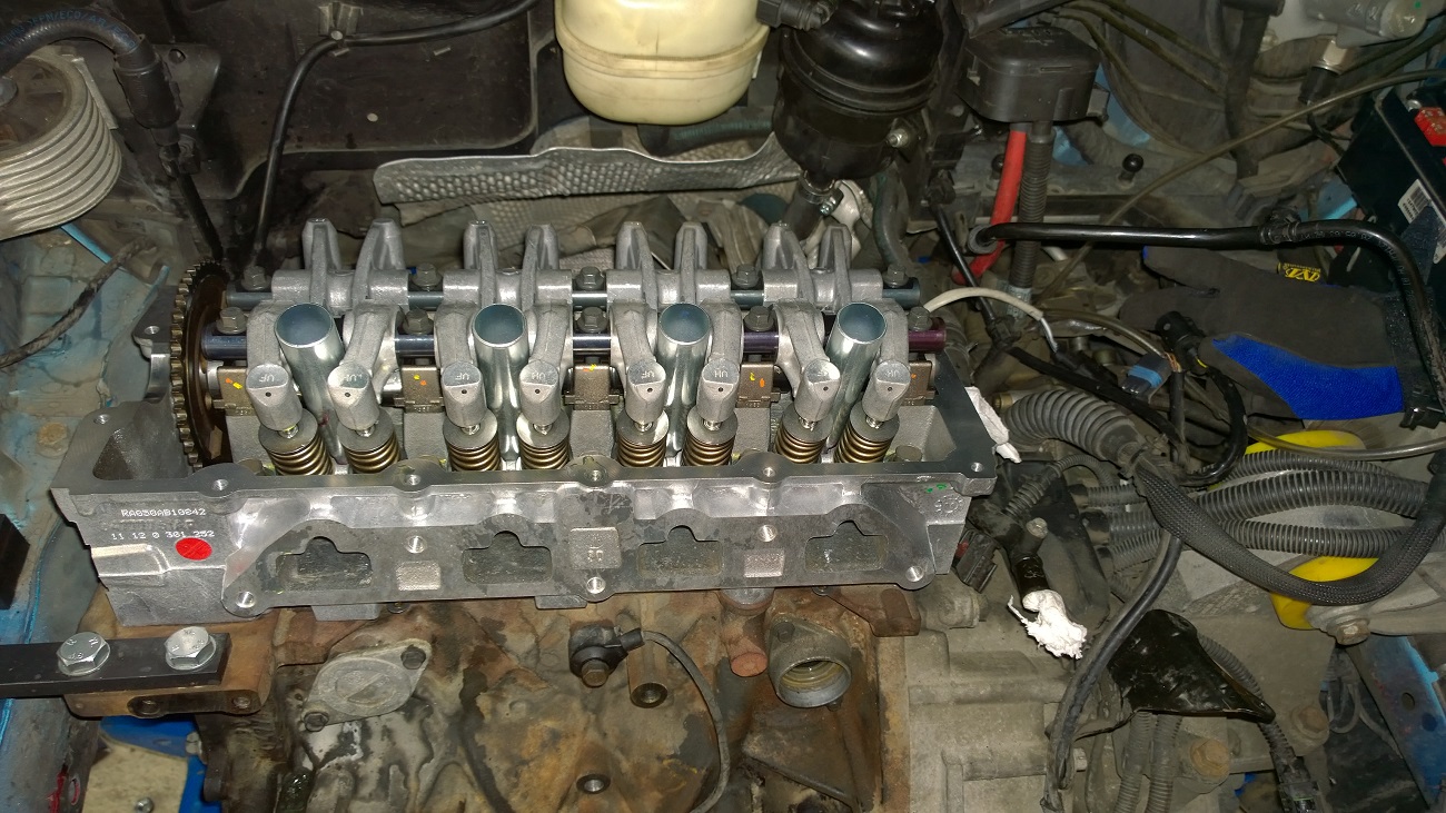

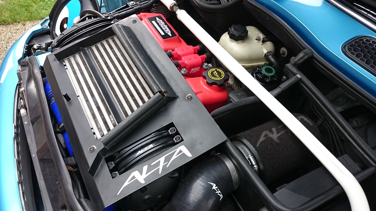

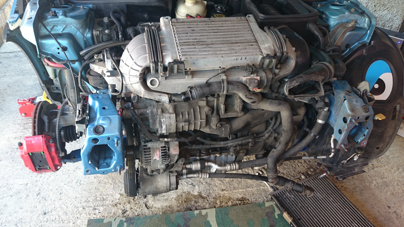

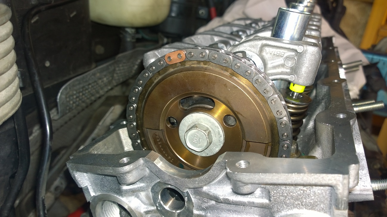

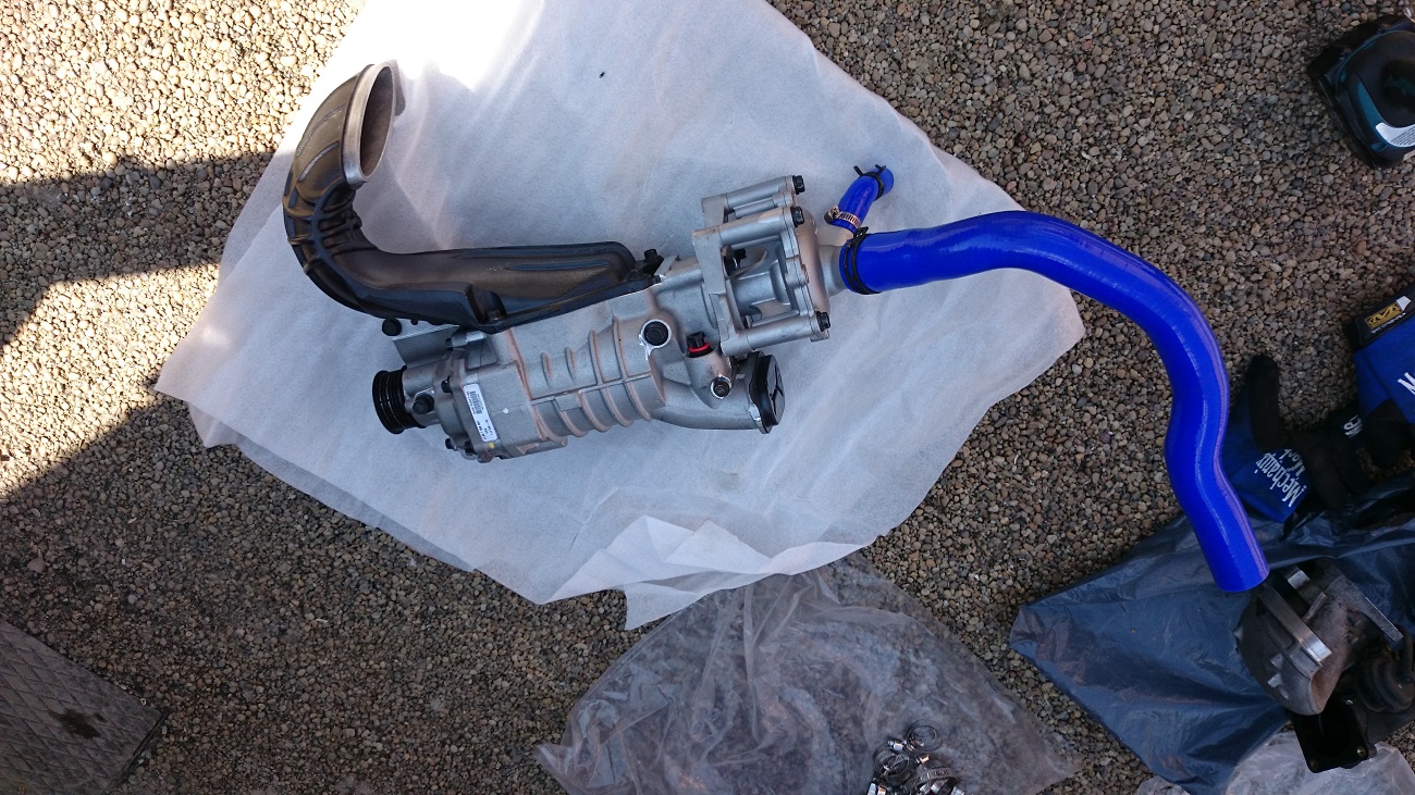

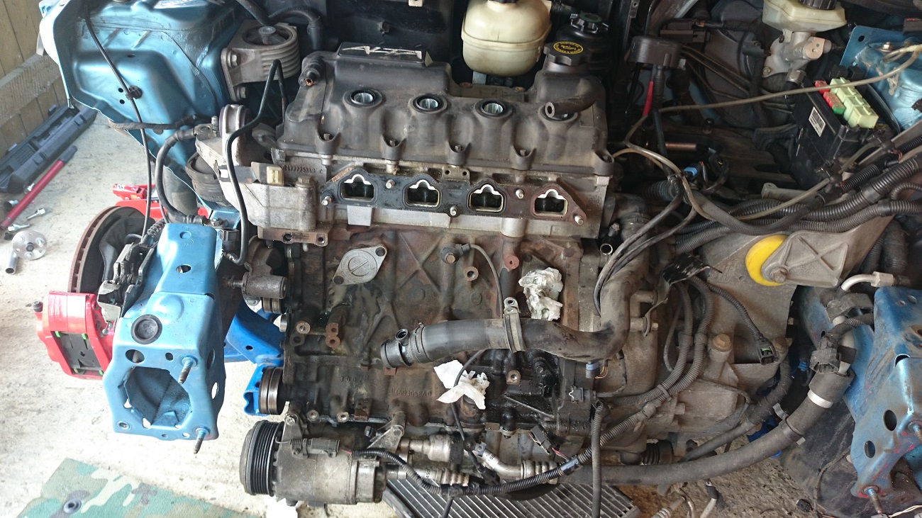

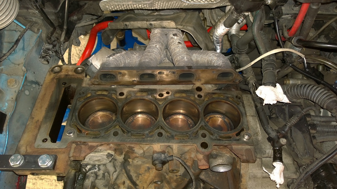

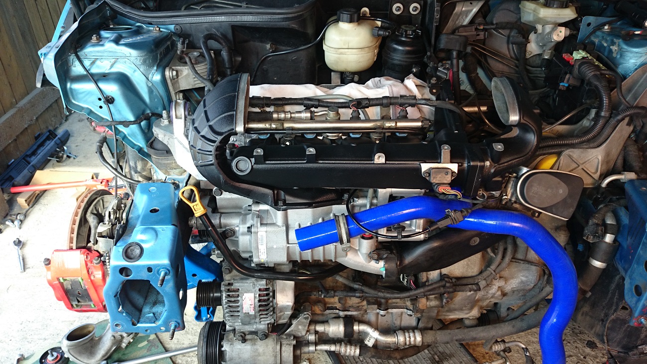

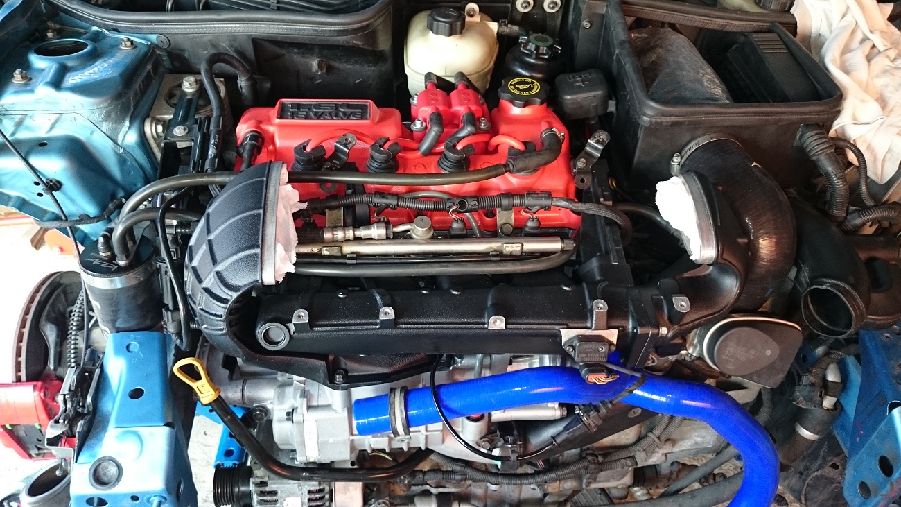

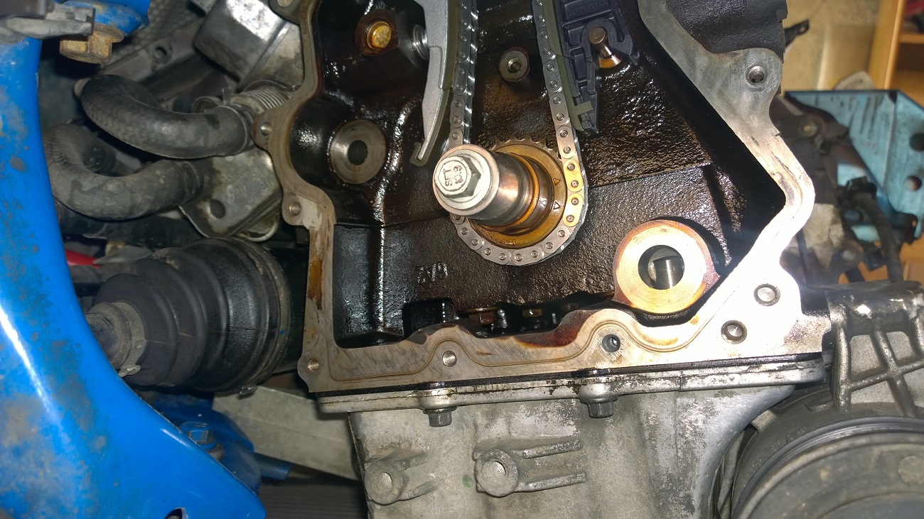

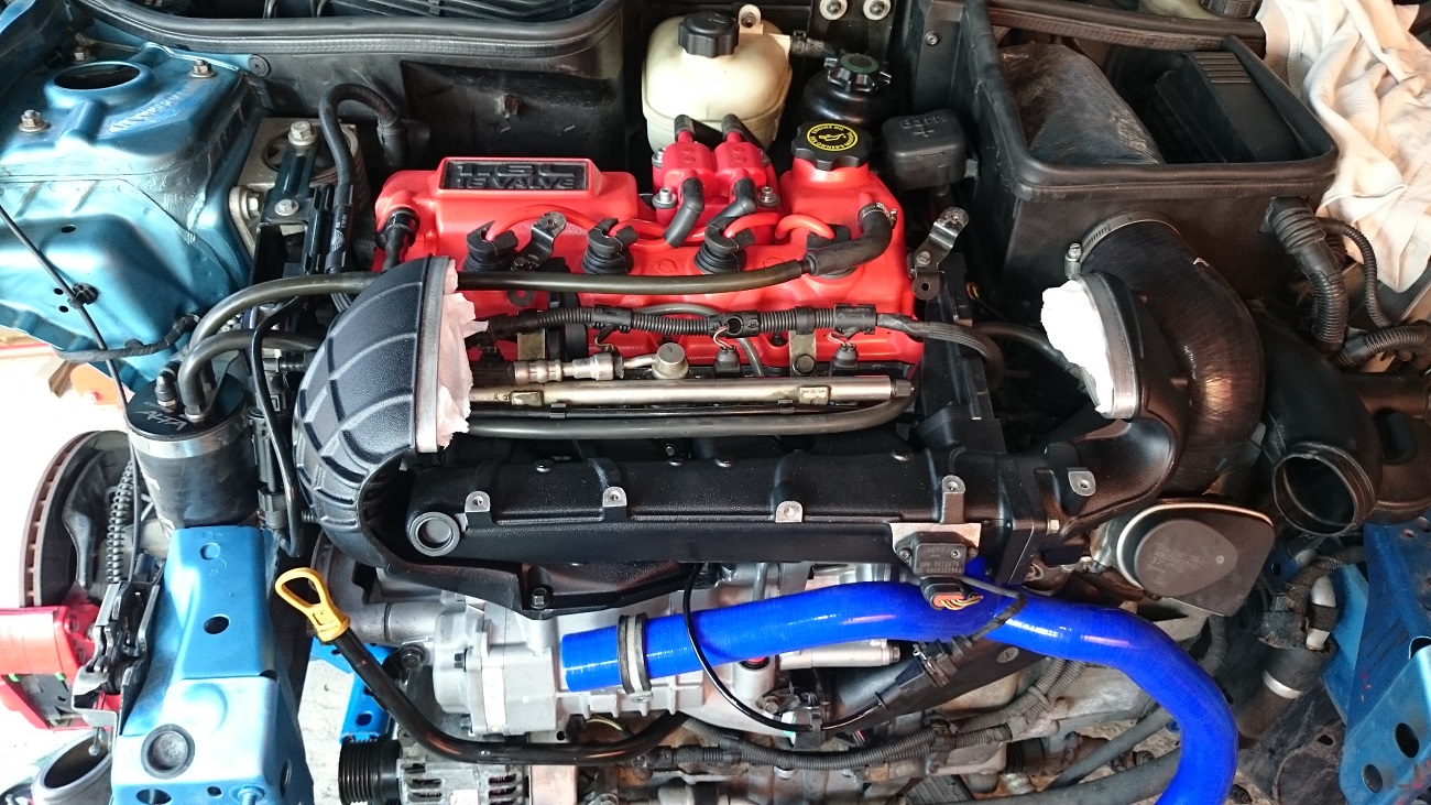

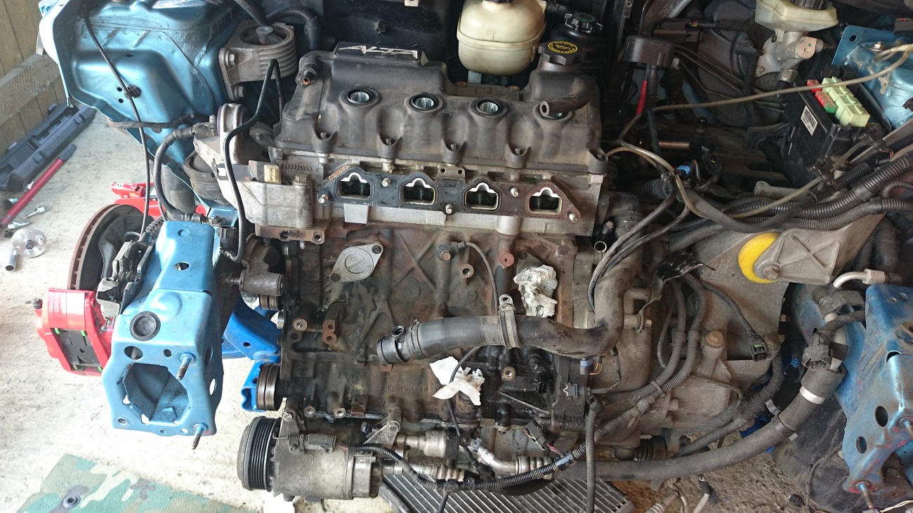

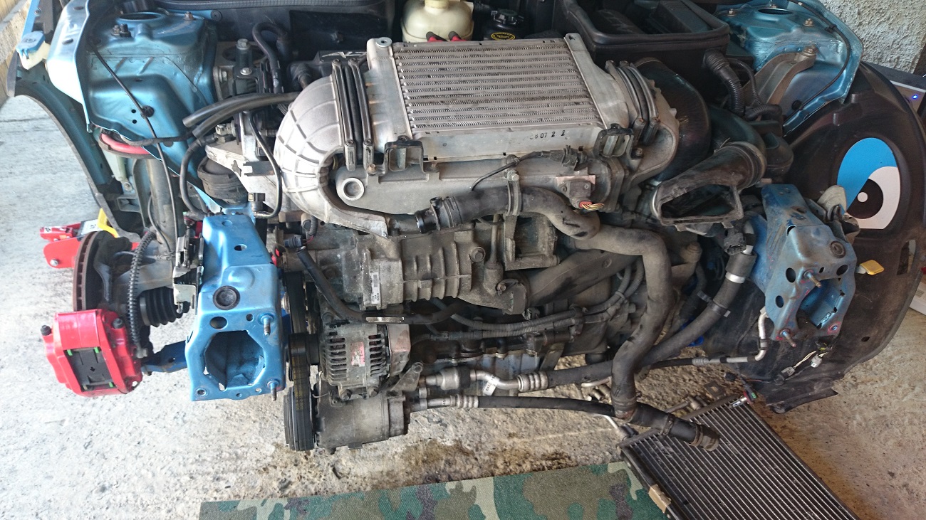

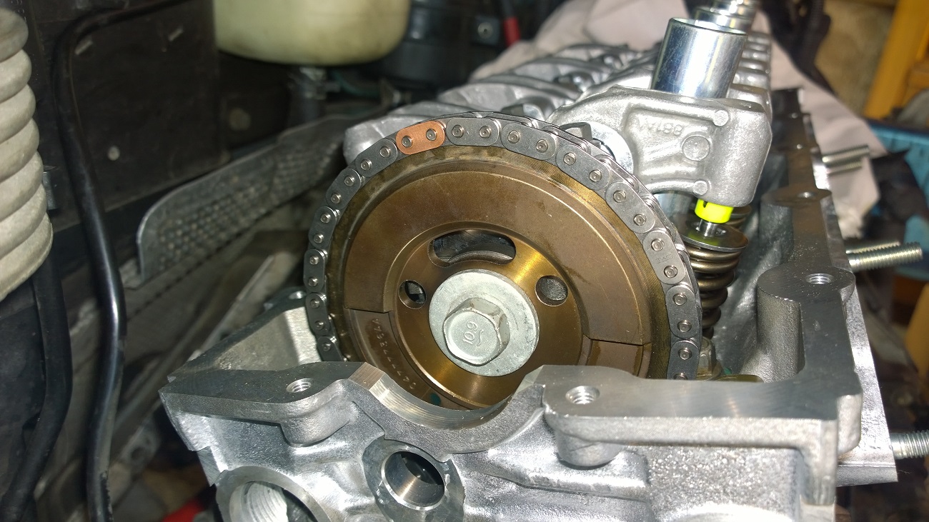

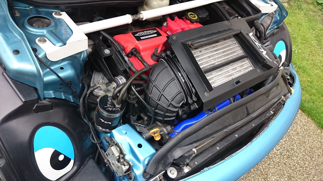

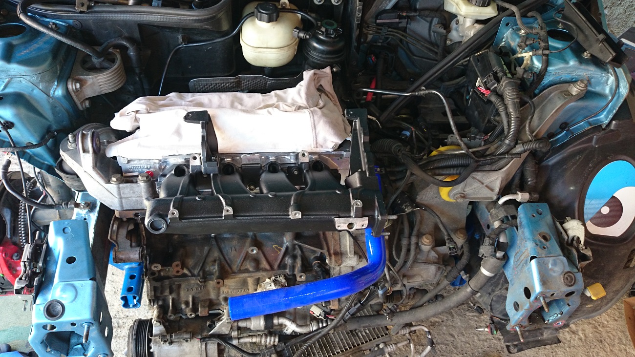

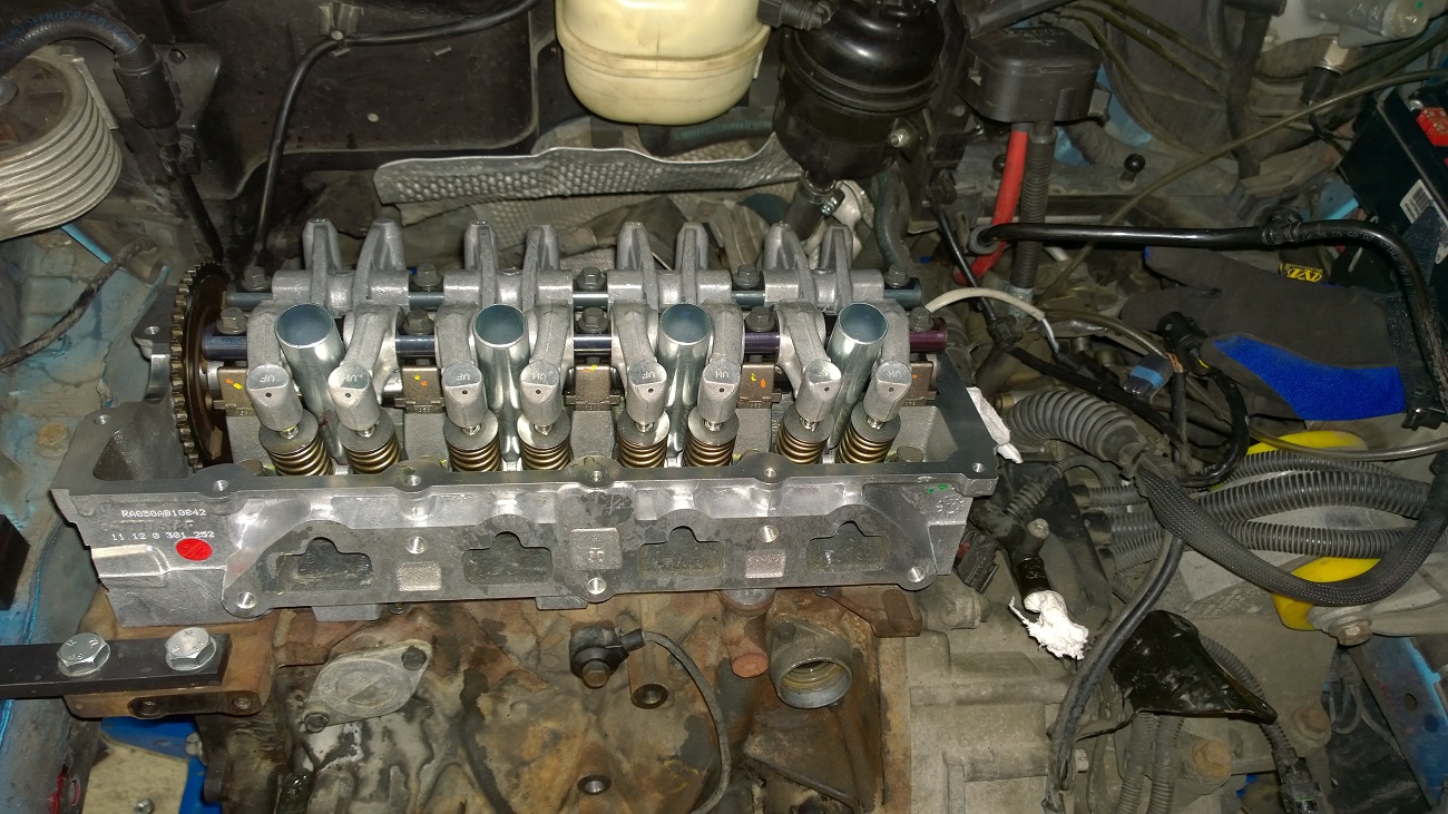

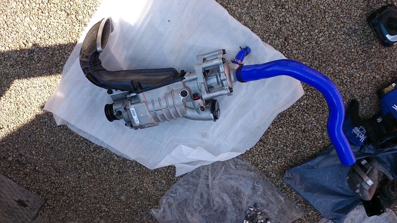

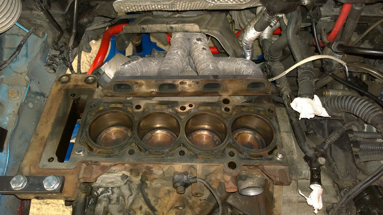

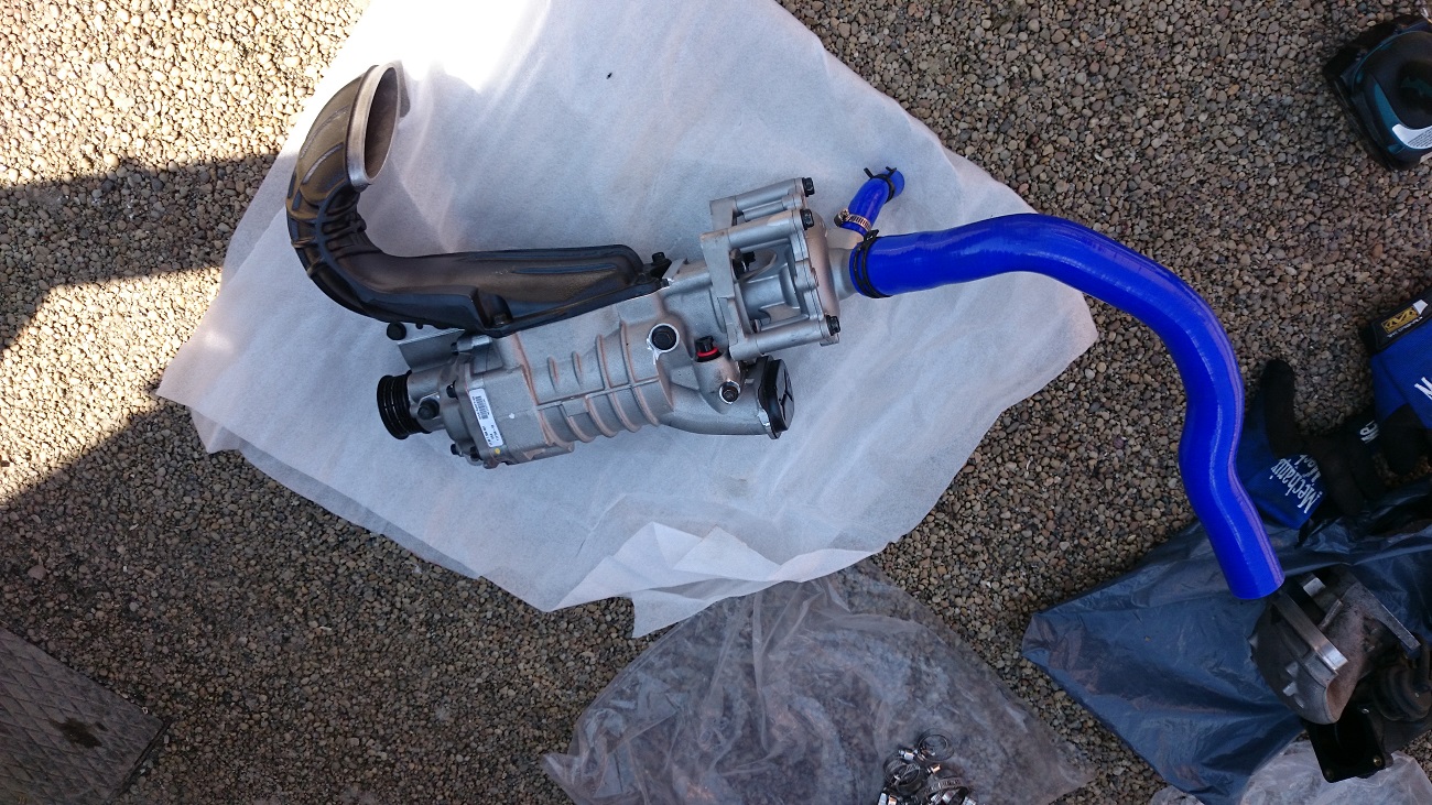

No! :mrgreen: tak konecne som sa sam pustil do vymeny hlavy
nahromadil som info z netu aj od chalanov z fora
a tak som sa pustil na to vymena mi tvrvala 3dni ale nechcel som nic unahlit,tak som to robil co najlepsie viem
5x meraj a 1x rez :mrgreen: ,demontaz sla v pohode (chladic,alternator,kompresor,vodna pumpa,rozvody,sanie,hlava)
ked bolo vsetko odmotovane tak som pomali zacal postupne skladat/vymienat nove veci,no si myslim ze fotky povedia za vsetko
ale zatial som sa pri miniku najviac zapotil :bigups:
co vsetko je nove:
- vacka NewMan 250/400
- hlava JCW
- kompresor JCW
- vodna pumpa
- komplet rozvody
- vsetky tesnenia
- silikonove hadice
- chladic vody

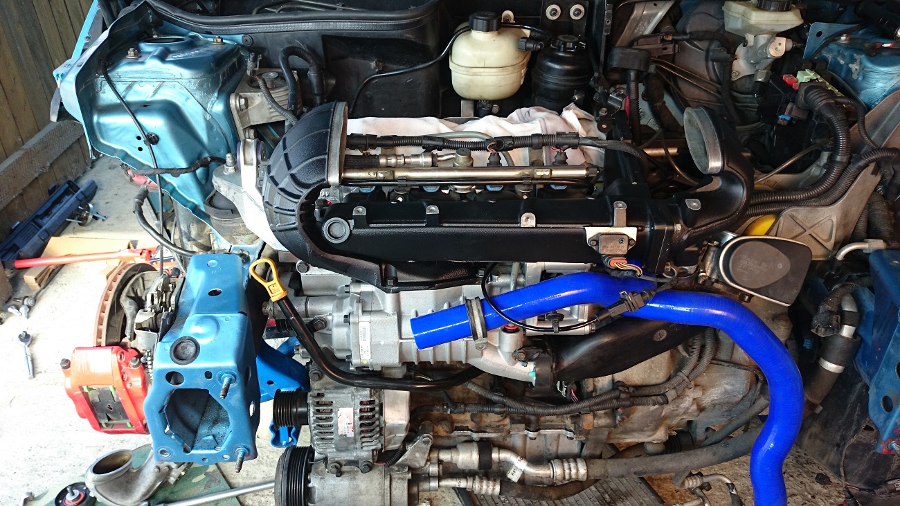

po zmontovani a asi po 10x prevereniach ci som vsetko pozapajal ako som mal,zapojim bateriu a skusil nastartovat
a nic :shock: neuzemnil agregat :mrgreen:
a po nastartovani parada,zvuk sa hned zmenil k lepsiemu! krasne tychsi chod! no som spokojny
mam za sebou cca 250km a zatial v pohode
podla WORKS prvych 2000km neprekracovat 4500ot tak to dodrziavam
takze splnil sa mi sen! prerobit si sam minasa na WORKSa :banana:
120368km

Luxusní práce :bigups:
PříspěvekNapsal: 28. kvě 2015 22:34
Tak to se ti povedlo, kamaráde. Gratuluju! :bigups:
PříspěvekNapsal: 29. kvě 2015 07:29
Příspěvky: 289
Skvělá práce !!!!! Teď by to chtělo změřit na brzdu ne ?:)
Mini Cooper SPi 96
Austin Mini mk2 69
Mini Cooper S 02
PříspěvekNapsal: 29. kvě 2015 07:58
Klobúk dolu dva krát! :banana:
PříspěvekNapsal: 29. kvě 2015 11:50
Tak tohle vypada jako slusna maturita !!! Vymena takovych veci uz je vyssi divci, takze palce nahoru za odvahu :bigups:
Hodne dobra prace, tak at to nadela radosti na rozdavani....
PříspěvekNapsal: 29. kvě 2015 16:06
Příspěvky: 42
Bydliště: Kosice
Pumiku... si frajer!
PříspěvekNapsal: 29. kvě 2015 17:01
Dobra priprava a slo to skoro samo :mrgreen: ... parada :bigups:
ps. a stylove rukavicky na praci Yellow_Flash_Colorz_PDT_06
PříspěvekNapsal: 01. čer 2015 10:07
Vďaka chlapy je to dobrá skúsenosť vymeniť to
A Lukasi tie rukavice sú super :mrgreen:
A na brzdu to určite pôjde ale až po zabehu km
Ešte treba mapu pre vacku,hoci mám na skúšku jednu uvidíme časom
