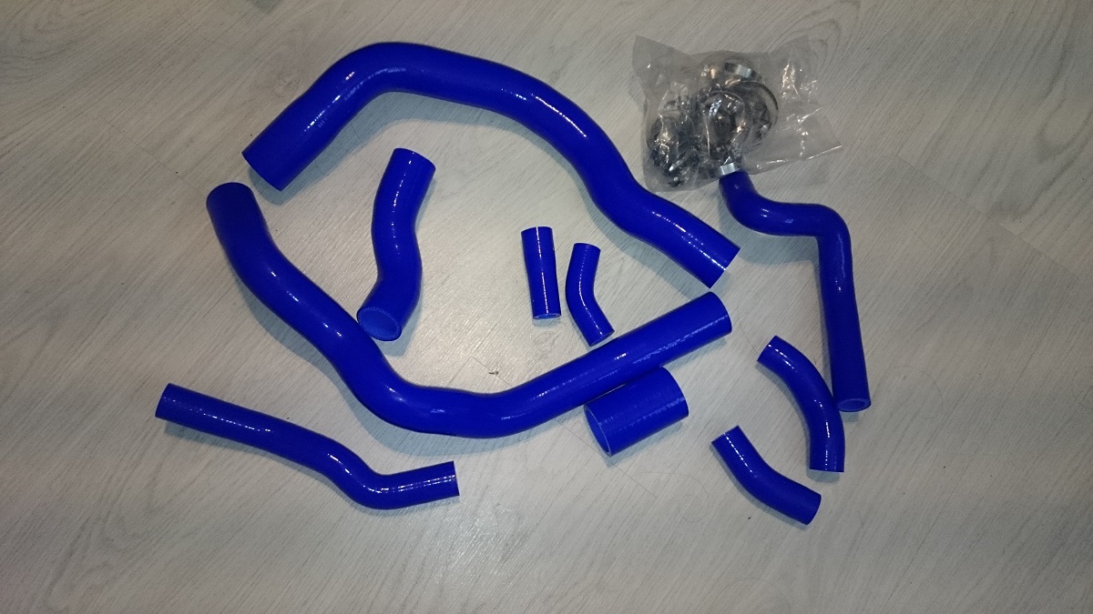

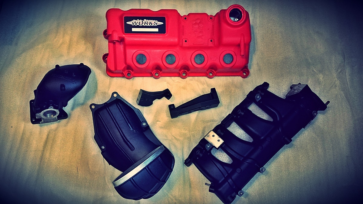

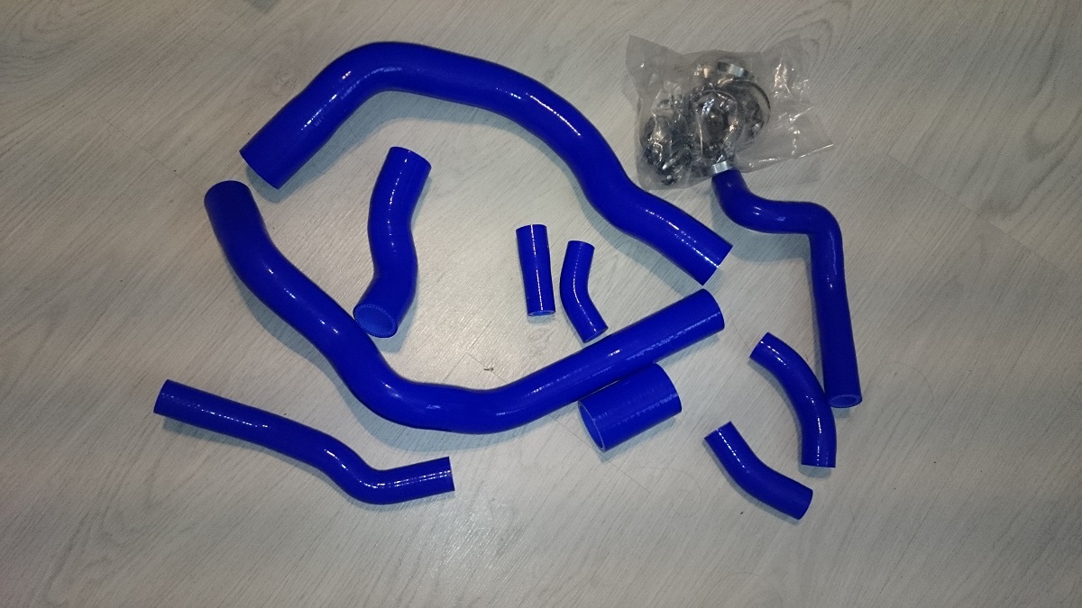

trocha farebnej zmeny :mrgreen:
skusime silikonove hadice 8) z krajiny vychadyjuceho slnka :mrgreen:

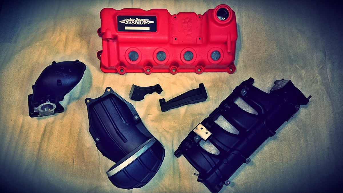

Moc pekny, ja tu svou kapotu asi necham vzdycky zavrenou, cim jsi strikal ten kryt ventilu ? tom
 Předmět příspěvku: Re: Pumik9 - COOPER S (R53)
PříspěvekNapsal: 17. srp 2014 18:17
tomas píše:
http://www.vhtpaint.com/products/wrinkleplus/
ja to kupoval z ebay

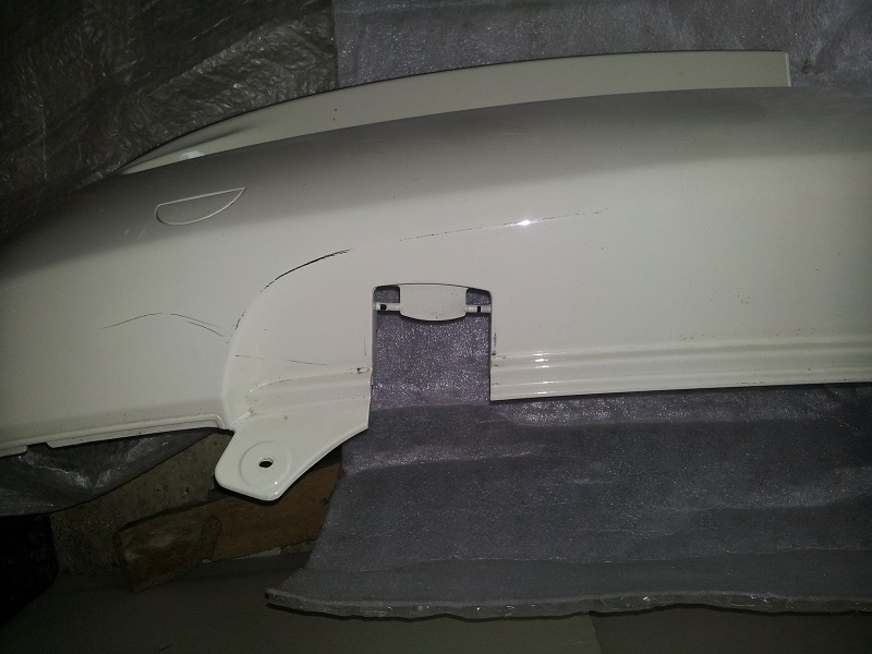

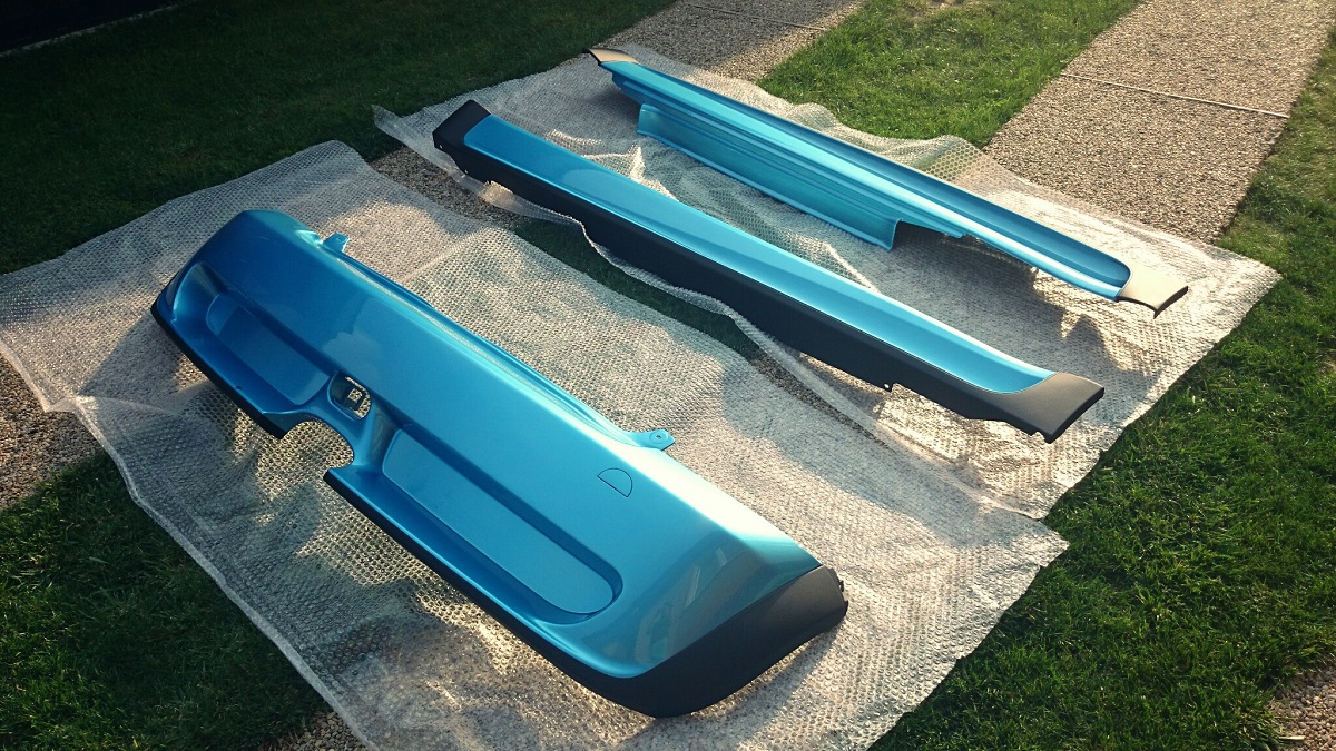

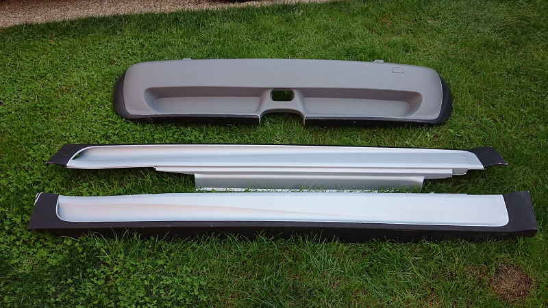

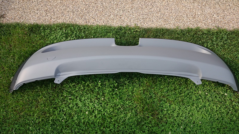

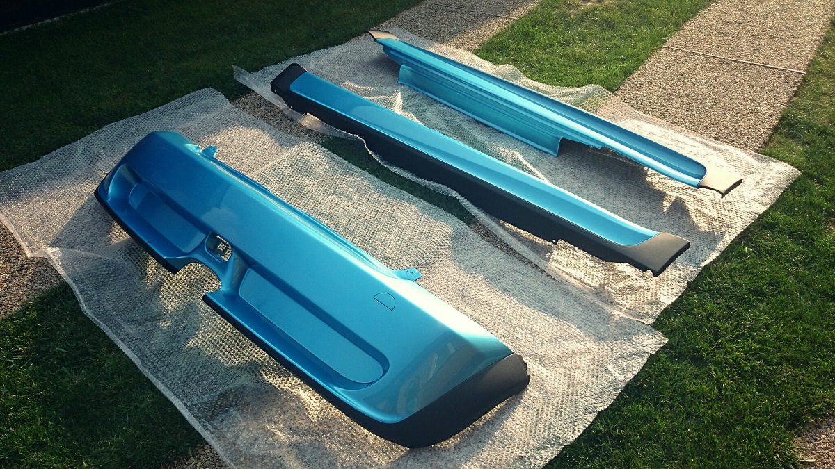

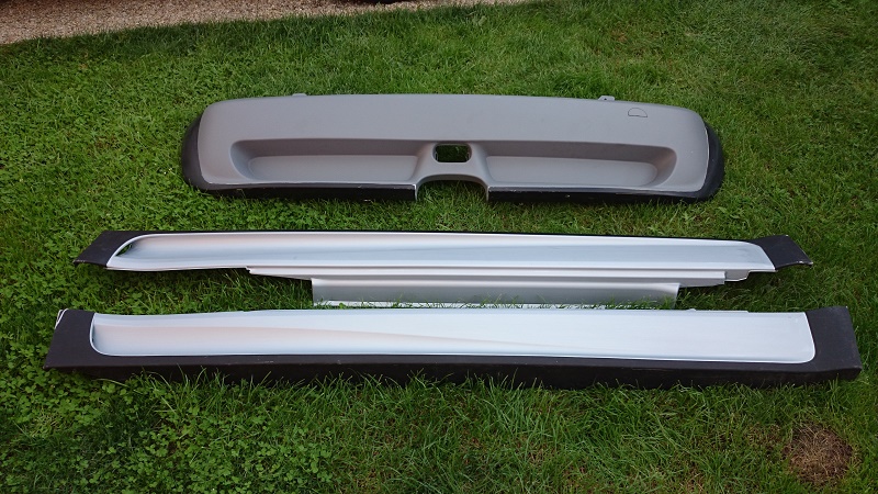

Aero Kit kompletny :wink:
PříspěvekNapsal: 01. lis 2014 10:05
Příspěvky: 289
Paráda Pumiku! Ty prahy umí auto proměnit nejvíc. Těším se na fotku po montáži.
Mini Cooper SPi 96
Austin Mini mk2 69
Mini Cooper S 02

Pravda.. škoda, že to máš z Košic k nám do Čech tak po piči ďaleko na jakýkoli sraz.. protože to tvoje auto se za ty dva roky co jsme se neviděli (podle toho co všechno jsi obměnil) změnilo k nepoznání.. jen tak dále posiluj "Kompresorovou Ideologii" neb hlavně díky svému charakteru Supercharger Engine nepatří do starého železa :-)
PříspěvekNapsal: 03. lis 2014 18:41
dakujem a vynasnazim sa pokracovat v upravach tento krat agregatovych alebo tzv. "Kompresorovou Ideologii" :wink: uvidime ako to dopadne :roll:
ale bolo to dost driny dat ich do finalnej fazy
ale si myslim ze vysledok stoji za to
a urcite tie jcw prahy zmenia minika na nepoznanie :bigups: (inak mam jedne k mani :mrgreen: )

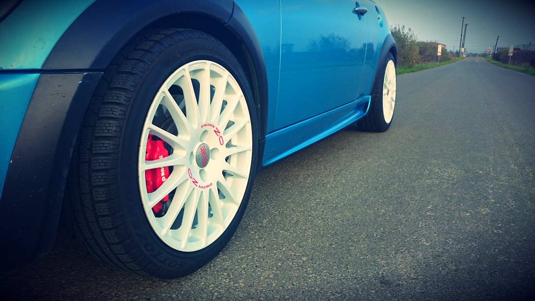

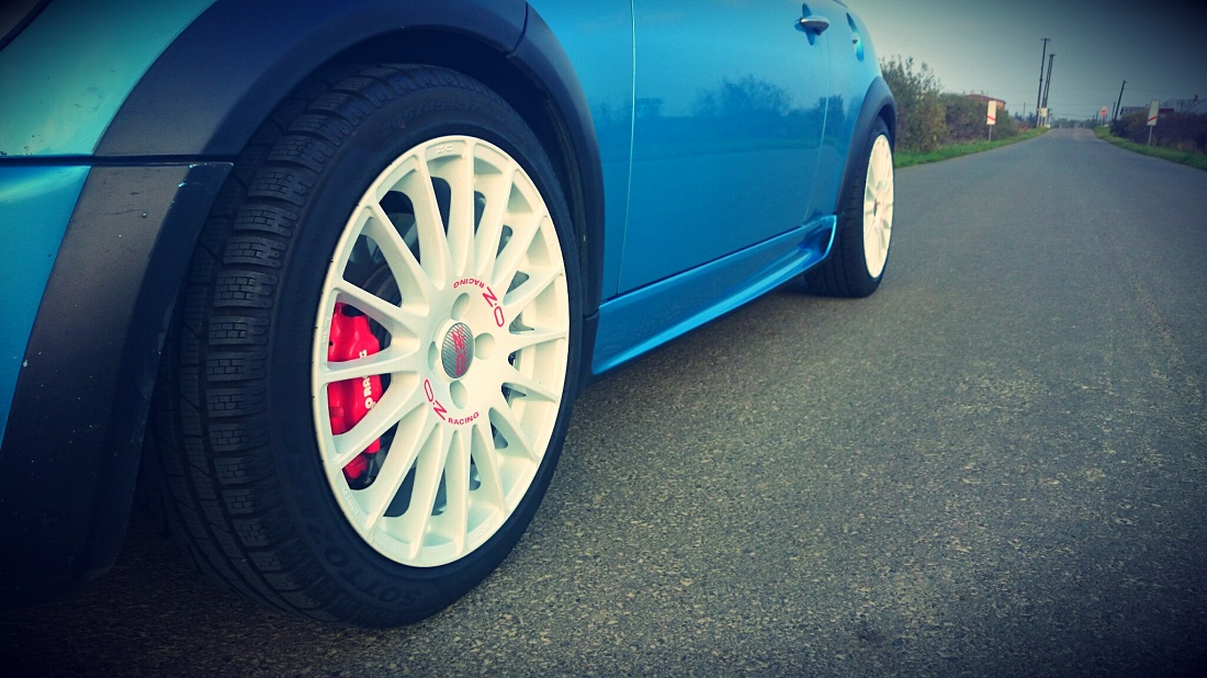

nove papuce na zimu

Kolečka mu sluší, mám rád kombinaci bílé s červenými nápisy, jen ta údržba...

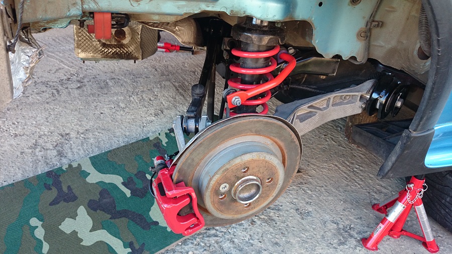

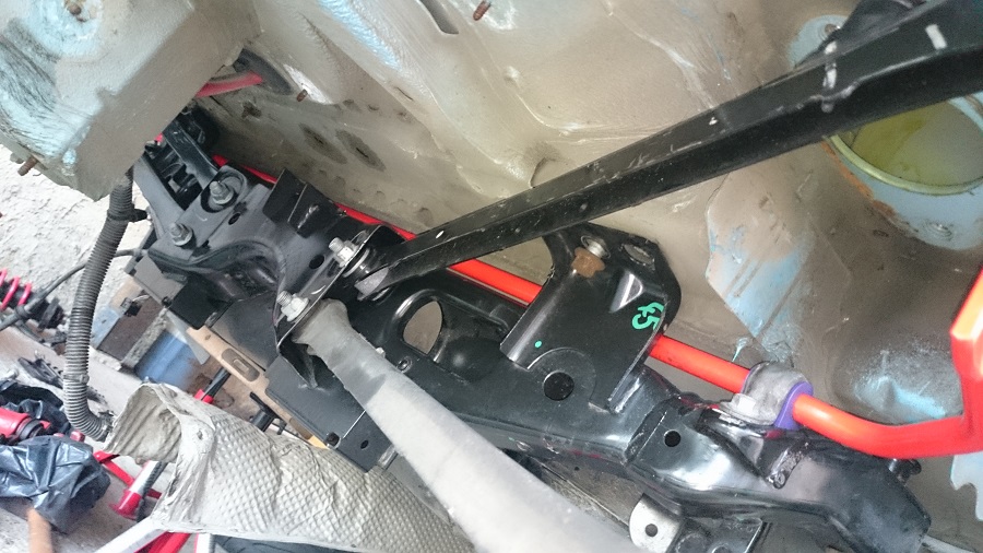

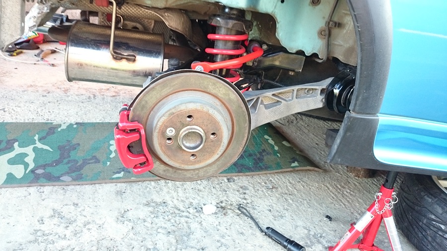

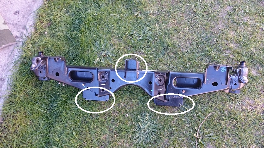

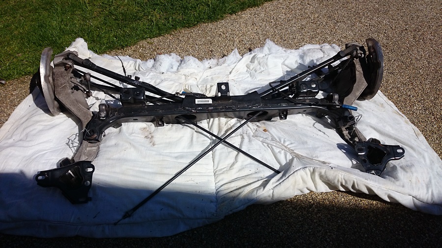

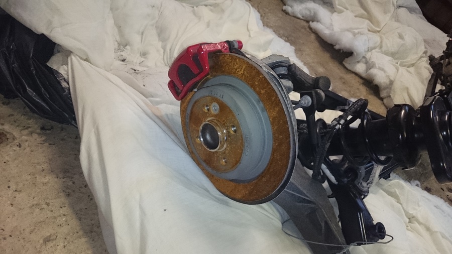

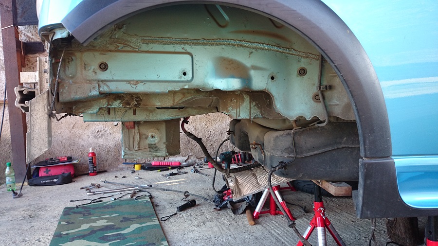

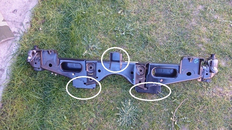

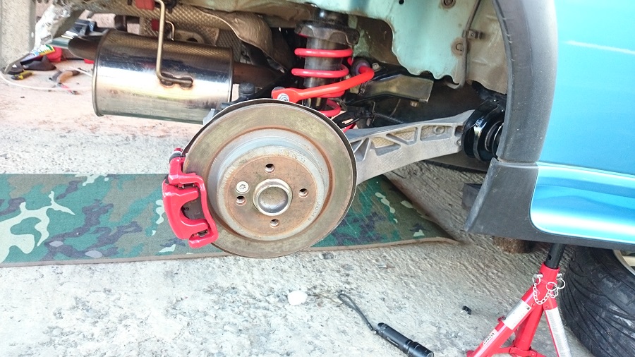

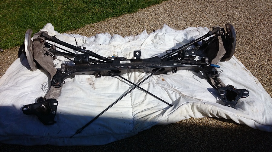

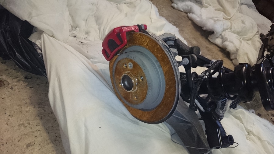

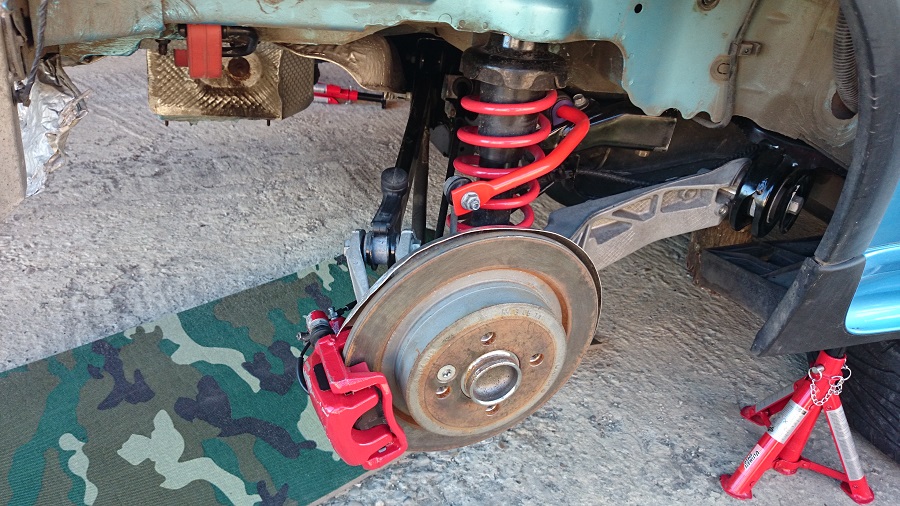

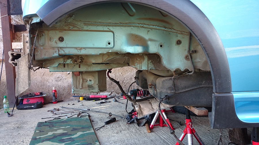

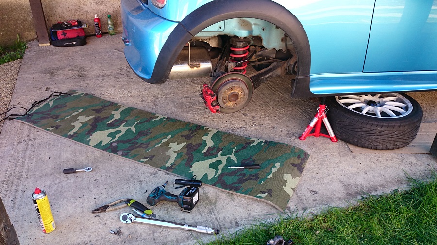

celkom sa mi zapacilo mat AL zadne ramena a uz aj zadne brzdy z 2.G
tak som hladal na ebay a nasel som zadnu napravu ktora mala byt z 2.G jcw z buracky za cenu ktoru som navrhol a na ktoru predajca prijal :mrgreen:
naprava bola komplet vsetky senzory no vsetko a bola ako nova ziadne usadeniny kotuce nezjazdene no vid foto
takze potom uz len transport na SVK,to zabespecil kamos z UK
po osetreny napravy som si vysimol ze ta naprava nie je ako z klasickej 2.G podla realOEM ma nieco navyse a coho som si hned vsimol ze ma na kotucov krztky co som este nikde na miniku nevidel
tak som nakoniec podla cisla zistil ze naprava je z R57 alebo R59
otazka bola ci to bude vobec pasovat :?

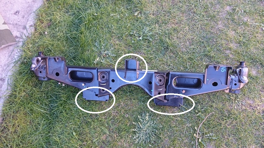

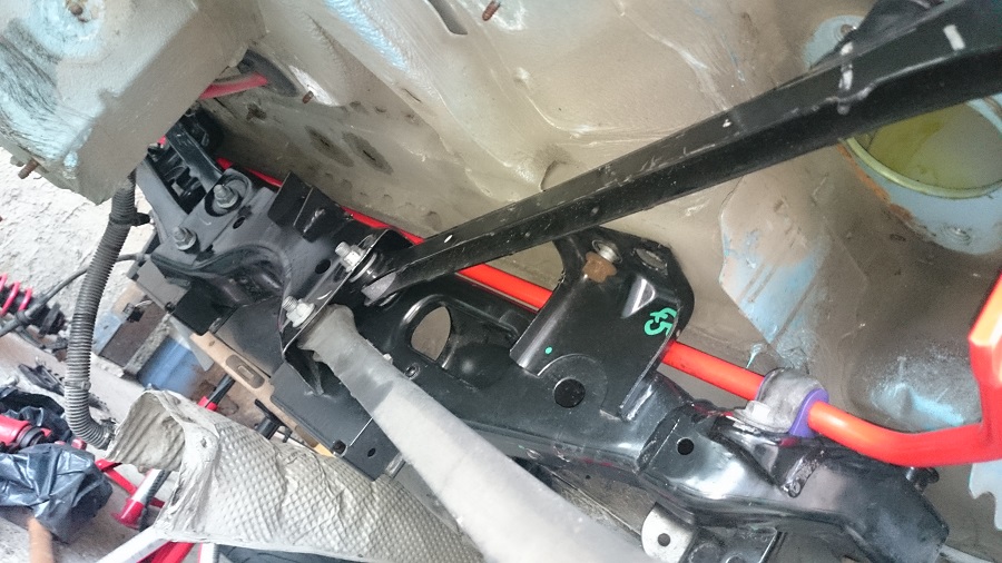

po odstraneni starej napravy sa zistilo ze to sediet nebude,ale flexa to napravila :mrgreen: na obr je co je navyse(vrchna cast)
tak par uprav a napravu som zacal instalovat,robota to bola na 2dni ale si myslim ze sa podarila
len som musel nahradit skrutky kolies za M14
Poznámka: diely navise na nosniku,ten vrchy musel ist prec,spodne asi bili na montaz difuzorov

Klobúk dolu, ja by som tvoju odvahu na takéto experimenty (kríženie G1 s G2) teda nemal :-D.
PříspěvekNapsal: 26. dub 2015 19:36
Fuuu, tak tohle uz je vyssi divci :bigups: Ze lze zamenit ramena je zname.. Ze lze zamenit trneny je zname, ale ze jde zamenit cela zadni naprava ? Tak to jsi snad prukopnik. Kazdopadne palce nahoru za takovou montaz. Snad budes spokojeny :bigups:
Respekt..
