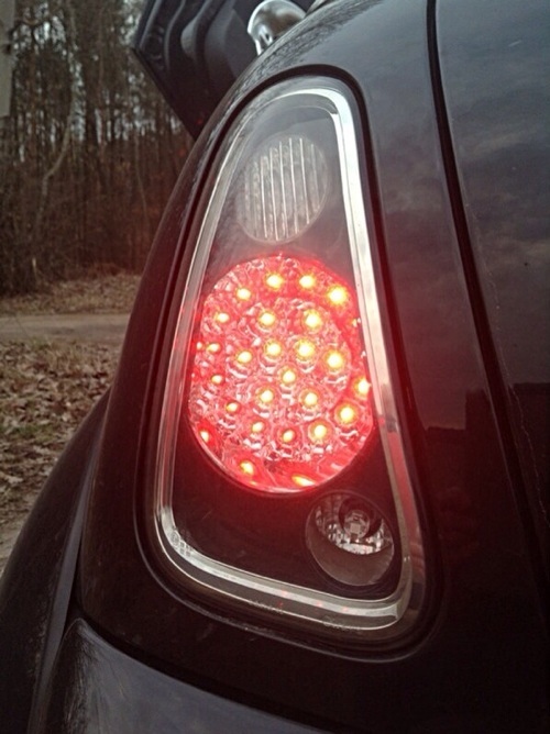

Další kousek skládačky je na svém místě...
Pěkný světla jsi vybral!

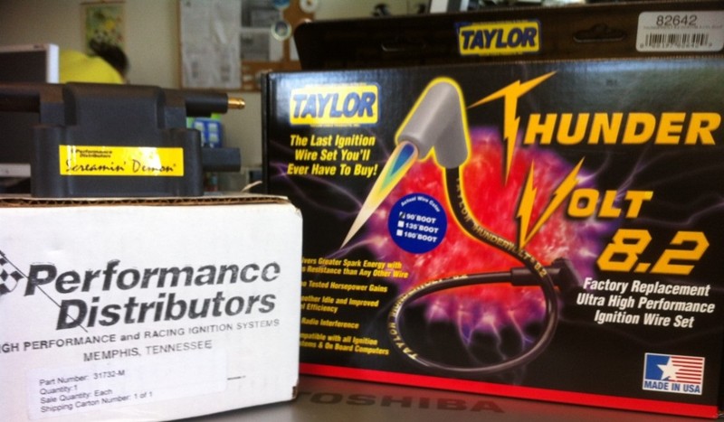

Další drobnosti jsou doma :D
ScreaminDemon.jpg [ 94.39 KiB | Zobrazeno 30653 krát ]

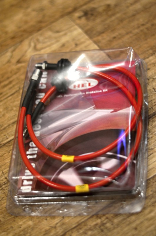

brzdove hadice jsou doma :D
hadice BLG.jpg [ 88.43 KiB | Zobrazeno 30602 krát ]
PříspěvekNapsal: 16. zář 2013 21:51
HEL - pojdeš jak hellrider...
PříspěvekNapsal: 16. zář 2013 21:56
hehe :mrgreen:
hele v patek to bude, ale ne trinacteho :D

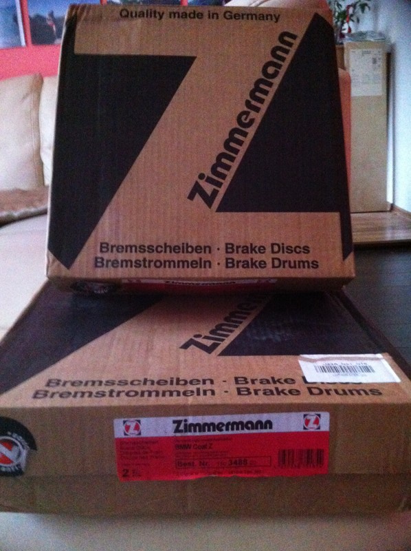

tak a koutoce uz jsou taky doma :banana:
posledni dostupne kusy na EU skladech
IMG_1174.JPG [ 127.08 KiB | Zobrazeno 30482 krát ]

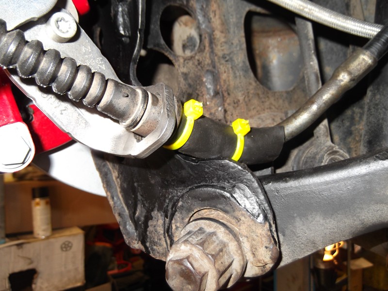

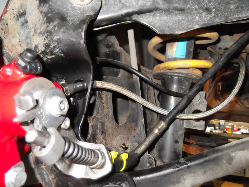

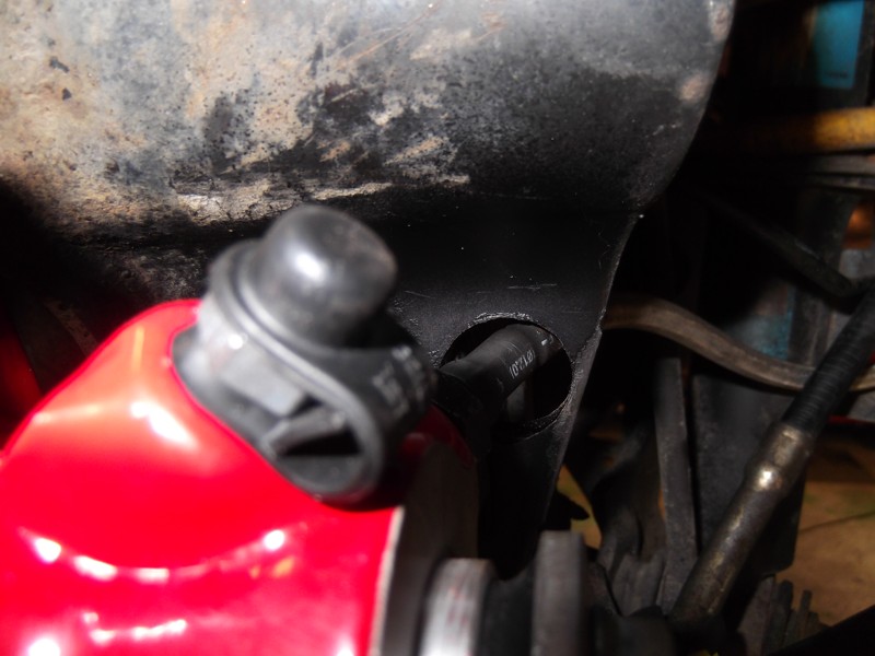

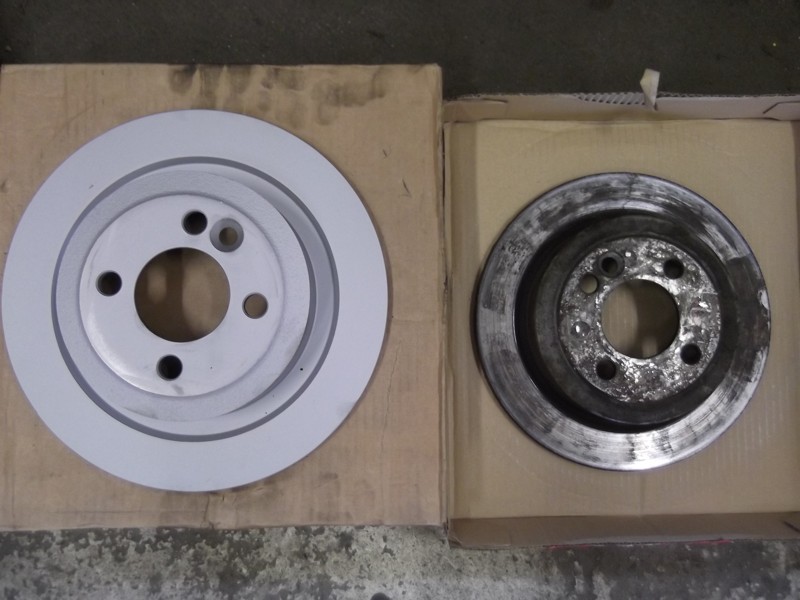

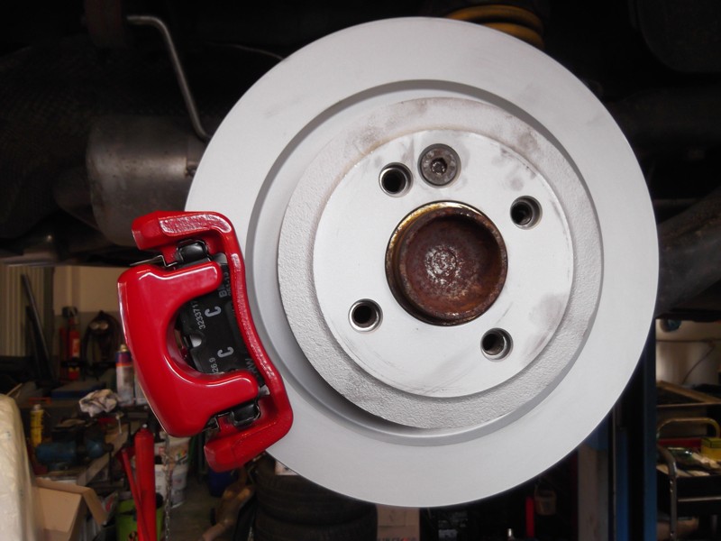

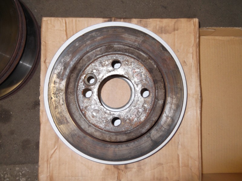

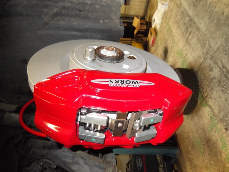

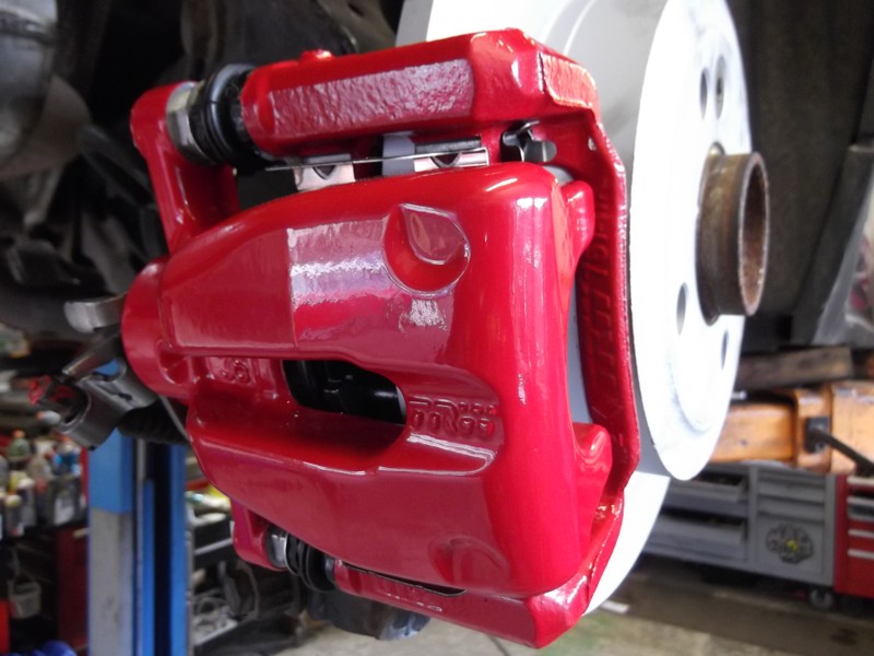

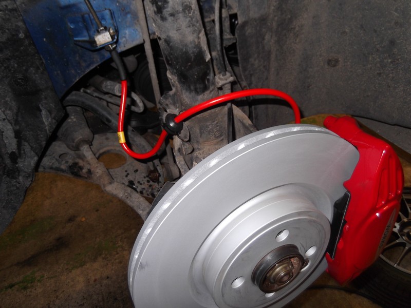

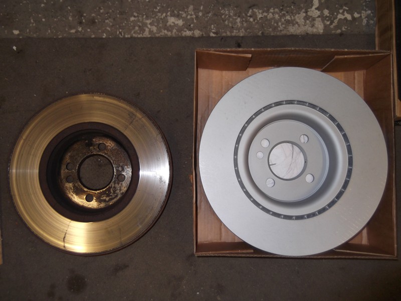

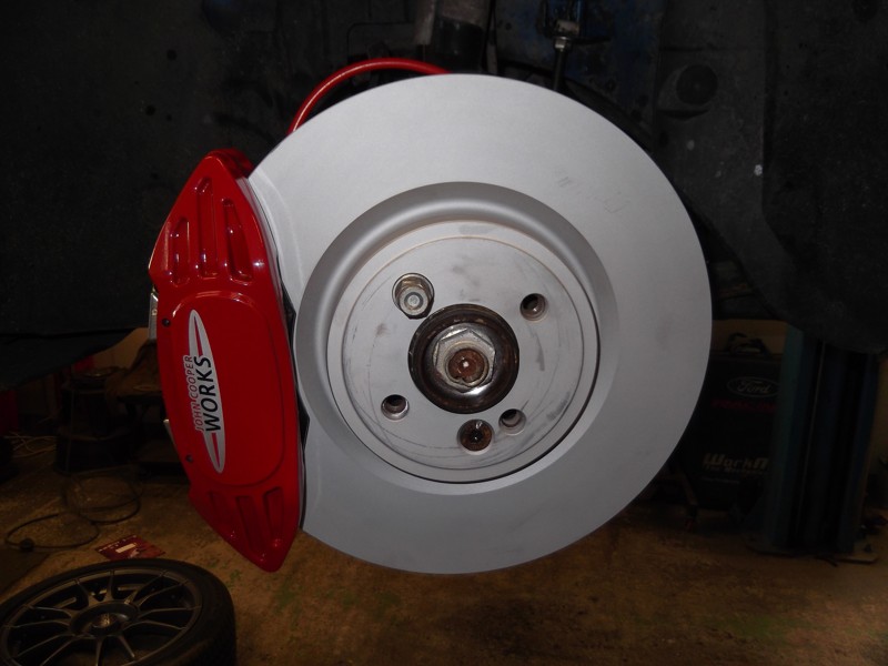

Tak kompletni JCW R56 Big Break Kit je na svem miste :D
DSCF8047.JPG [ 87.45 KiB | Zobrazeno 30413 krát ]
DSCF8048.JPG [ 116.21 KiB | Zobrazeno 30413 krát ]
DSCF8054.JPG [ 126.51 KiB | Zobrazeno 30413 krát ]
DSCF8053.JPG [ 81.39 KiB | Zobrazeno 30413 krát ]
DSCF8052.JPG [ 139.54 KiB | Zobrazeno 30413 krát ]
DSCF8061.JPG [ 85.5 KiB | Zobrazeno 30413 krát ]
DSCF8062.JPG [ 93.74 KiB | Zobrazeno 30413 krát ]
DSCF8037.JPG [ 88.19 KiB | Zobrazeno 30413 krát ]
DSCF8038.JPG [ 103.99 KiB | Zobrazeno 30413 krát ]
DSCF8042.JPG [ 88.15 KiB | Zobrazeno 30413 krát ]
DSCF8041.JPG [ 96.96 KiB | Zobrazeno 30413 krát ]
DSCF8045.JPG [ 72.6 KiB | Zobrazeno 30413 krát ]
DSCF8044.JPG [ 102.46 KiB | Zobrazeno 30413 krát ]
PříspěvekNapsal: 20. zář 2013 21:21
Vítej v klubu. Schválně napiš, o kolik to je lepší :andare:
PříspěvekNapsal: 26. zář 2013 19:45
Zatim jsem "zabrzdoval" kotouce, aby nedostaly hned na zacatku na prdel. V systemu byl asi jeste nekde vzduch, dnes jsem byl na druhem odvzdusneni a uz to celkem brzdi. Do Straznice to mam krasnych 380km tak to uz bych mel snad kotouce slusne "zabrzdit" a pak uz na to zacnu poradne dupat, uz se moc tesim :mrgreen:

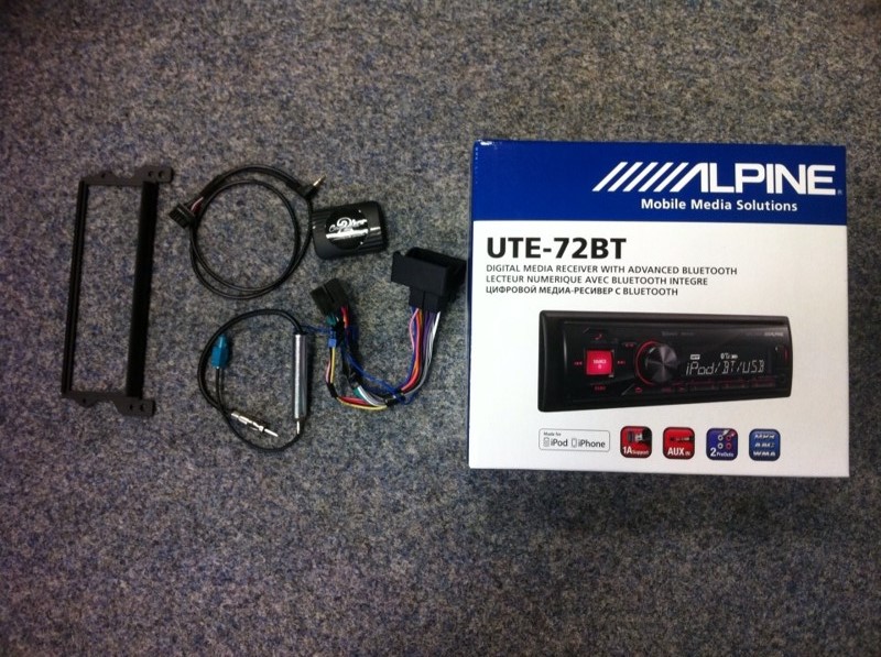

Tak další harampádí do Miníka
IMG_1179.JPG [ 176.13 KiB | Zobrazeno 30211 krát ]
PříspěvekNapsal: 15. říj 2013 14:28
Hele Peppino, koukám, rádio Alpine.. chci se zeptat.. jak jsi vyřešil (pokud vůbec) propojení rádia s ovládáním na volantu? Mám taky Alpine a rád bych to zkombinoval, neboť mačkání titěrných tlačítek na rádiu mně dost irituje, když na volantu jsou krásné ovladače .. pokud někdo ví, ať dá radu k dobru..
PříspěvekNapsal: 15. říj 2013 14:56
Příspěvky: 741
ondro je na to taka "redukcia" :) na strankach stualarmu som ich videl
http://www.stualarm.cz/
PříspěvekNapsal: 15. říj 2013 15:07
Ondra píše:
Je to vyresene (snad - zatím v krabici) tou cernou škatulkou vedle radia na fotce. Tohle radio to podporuje, nevim jak tvoje, ne všechny to podporuji.
Viz. zde: http://www.aunika.com/Prislusenstvi-pro ... antu-BMW-1
PříspěvekNapsal: 31. říj 2013 11:25
omlouvám se za off-topic nevztahující se k tvému vozu, pak to sloučím s dalším týkající se Alpine rádií, ale rozjeli jsme tu boční vlákno ohledně převodníku, tak proto.. teď se mi totiž ozvali z AR Cars tady v Ostravě, kde sídlí i firma co řeší zabudovávání všeho možného i nemožného co se týče audio-video v mnohem dražších a luxusnějších než máme my tady.. (popravdě se mi na můj email ozval asi jen ze slušnosti, když jsme byli jedni z jejich prvních velkých zákazníku s Range Roverem co byl před 10lety ve firmě) a docela mě schladil.. byl jsem odhodlaný si tady ten uváděný převodník koupit a nějak se s tím popasovat, ale dle info co jsem mu poslal i s odkazy na (starší BMW model a Fakro model) převodník pro ovládání na volantu na autorádio Alpine pro Cooper S ročníku 2002 neexistuje.. u jiných zavedených značek autorádií to prý není žádný problém a stojí to do cca těch 1500Kč i s montáží.. pro Alpine je to ale prý řešitelné až od modelového roku 2003. Merde!

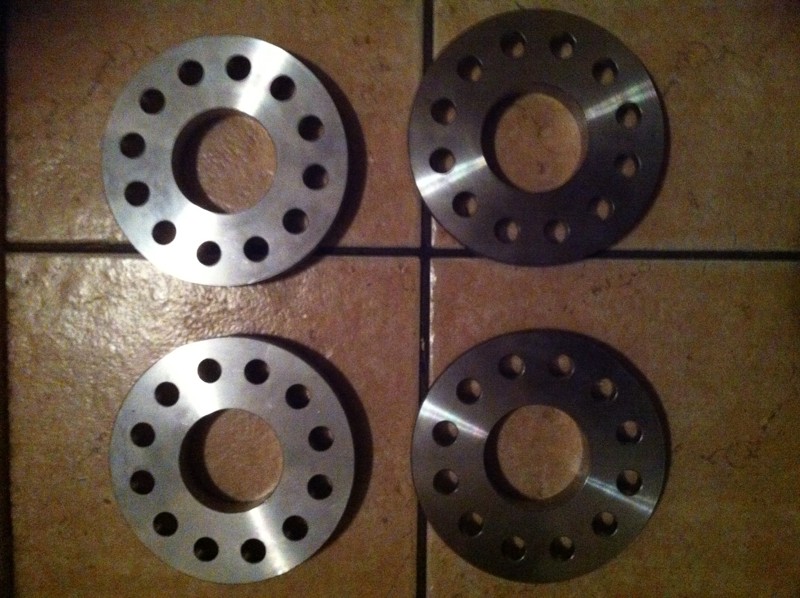

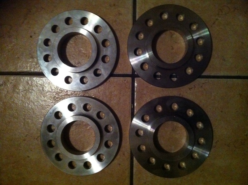

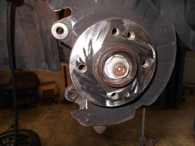

Tak jsem sel v sobotu prezout a svete div se, predni kola se zaseknou o JCW Brembo brzdice - proste parada... Reseni si rikam bude snadne, sundam 5mm podlozky co mam na zadcich a bude... no a ono nebylo, jelikoz ani 5mm podlozka nepomohla - ale bylo to opravdu tesne :D Az jsem si z toho odrel ty krasne nalakovane cervene brzdice, myslel jsem, ze me klepne :(
Ted co s tim, koupit 10mm podlozku co nema nakruzek na vystredeni kola, mi prislo jako nesmysl, hlavne na predni ose... Koupit 15mm podlozku, ktera nakruzek ma, ale zase kola maji ET40... to bych byl na ET25 a nevim nevim no...
Takze jsem si nechal vyrobit 10mm podlozku i s nakruzkem, jelikoz mam aftermarket kola se sredovou dirou 72,7 tak je vyhrano...
Dnes jsou podlozky doma...
Jo chtel jsem dva kusy a mam 4, tak kdyby se nekomu hodila podlozka s redukci stredove diry z 56,1 na 72,7 tak se muzeme dohodnout :mrgreen:
IMG_1187.JPG [ 123.59 KiB | Zobrazeno 29923 krát ]
IMG_1186.JPG [ 122.97 KiB | Zobrazeno 29923 krát ]
PříspěvekNapsal: 07. lis 2013 22:10
hele blesku, máš 4 alebo vidím dvojmo... :blink:
PříspěvekNapsal: 07. lis 2013 22:27
asi nevidis dvojmo, pac asi nevidis vubec :mrgreen:
pisu ze jsem chtel 2 ale dostal jsem 4 :D
PříspěvekNapsal: 07. lis 2013 23:04
myslel som 4sady nie kusy...blesku Yellow_Flash_Colorz_PDT_01
aspon tak to vyzera na tvojich fotkach
