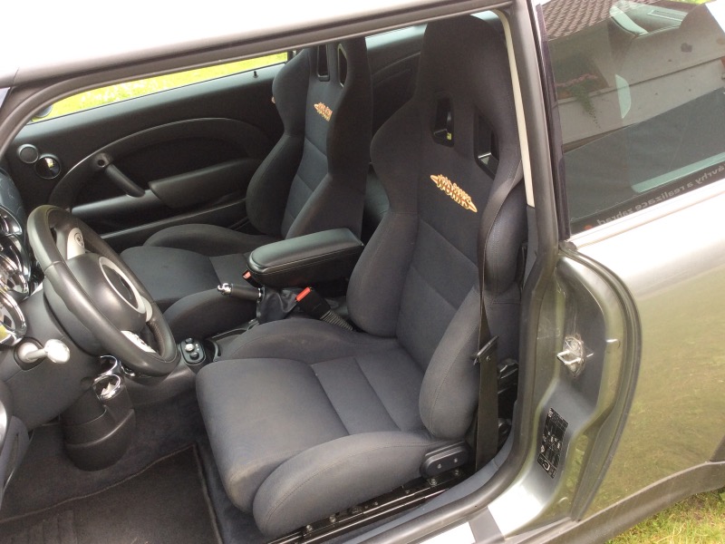

Tak konečně přezuto na letní. Teploty pomalu začínají stoupat a už mě ty zimní moc nebavily. Už od první minuty, co jsem je koupil, tak jsem přesvědčený, že ty kola půjdou do jiné barvy (titan nebo anthracit). Černá kola já moc nemusím nicméně na Mini se mi ta kombinace docela líbí a až budou brzdy, tak to vynikne ještě více. Takže možná je jen nechám opravit a dostanou znovu černý kabát. Mám minimálně jedno léto na rozmyšlenou.
V autě už taky mám na zkoušku jednu sedačku. Na mě e posez na origo lyžinách moc vysoko, takže budu muset trochu upravit uchycení sedačky.
Tímto se ještě jednou a veřejně omlouvám členovi Pumik9, kterému jsem původně slíbil, že mu je prodám a následně druhý den jsem všechno zrušil. Bohužel i když ta sedačka takhle v originále není úplně podle mých představ, tak s každým kilometrem se utvrzuji v tom, že si je musím nechat. Takže chlape ještě jednou se omlouvám!

som ti vravel, ze to nebudes lutovat. :evil:

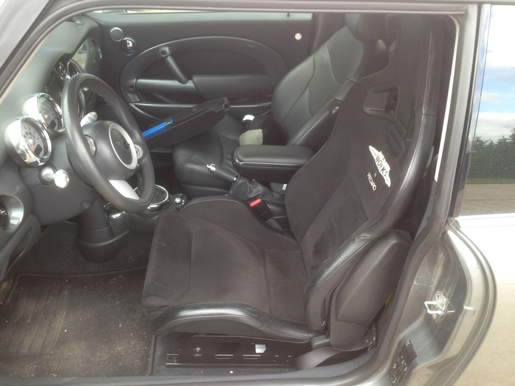

Recaro sedačky šly nakonec do světa a sehnal jsem celkem nesehnatelné. Originál R53 Sparco. Původně jsem sice chtěl kožené, ale většina jich je v nedobrém stavu (když už se na ně narazí a člověk neřeší cenu). Opravit jde sice dost věcí, ale striktně jsem si řekl, že když jsem ochotný za to ty peníze dát, tak podle toho musí vypadat. Takže nakonec látkové bohužel bez výhřevu, ale ten už kdyžtak dodělám časem pokud bude potřeba.

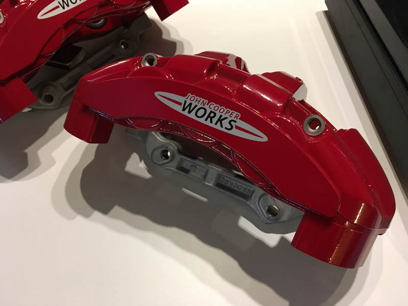

Vzhledem k tomu, že jsem se 2 měsíce nemohl časově dokopat k tomu abych se pověnoval brzdám, tak jsem to nakonec nechal udělat externě nicméně výsledek stojí za to. Ještě musím dokoupit brzdové hadičky a přední desky a půjde to na auto. Zatím zkusím kombinaci kotoučů Zimermann (i když se asi nevyhnu praskání kolem dírek nicméně byly za výbornou cenu) a na předku Ferodo DS2500. Zadek klasiku destičky od ATE. Hadičky dám pravděpodobně pancéřové když už to měním, tak je to jedno.

gratuluju k tem Sparcum ..krasny ulovek tech uz je jako safranu navic vypadaji zachovale :bigups:

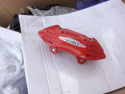

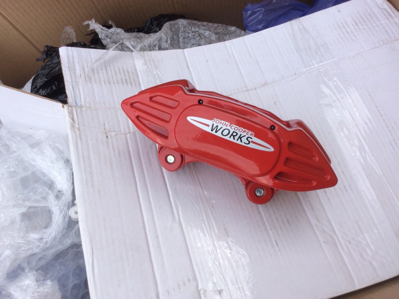

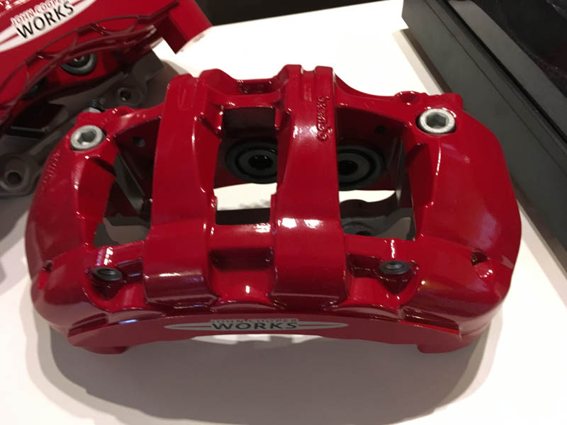

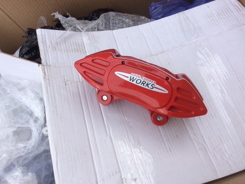

Zásadní rozhodnutí padlo v podobě čtyřpístů, které jdou do světa ještě dříve než byly na autě a jejich místo nahradí šestipísty z GP2.

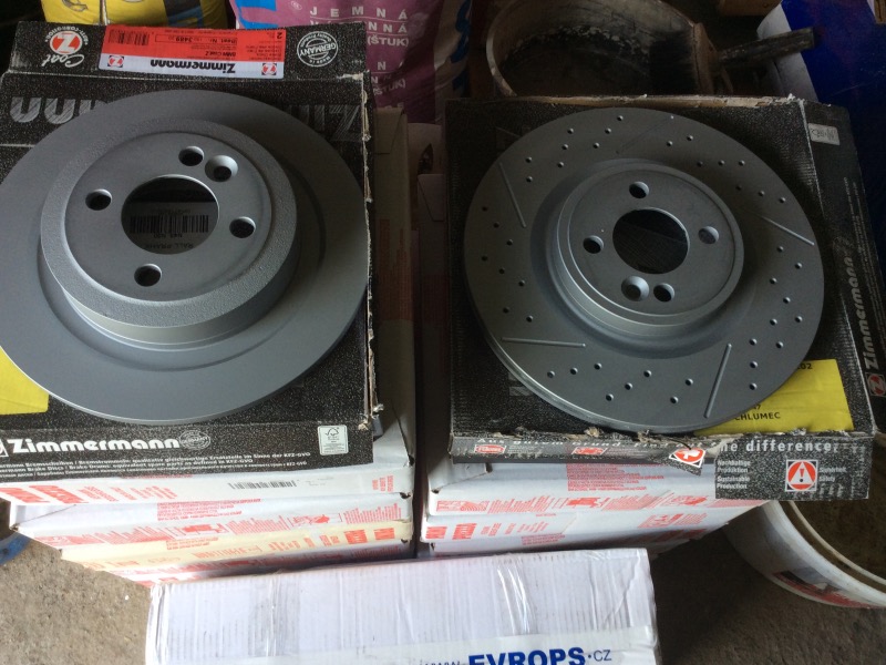

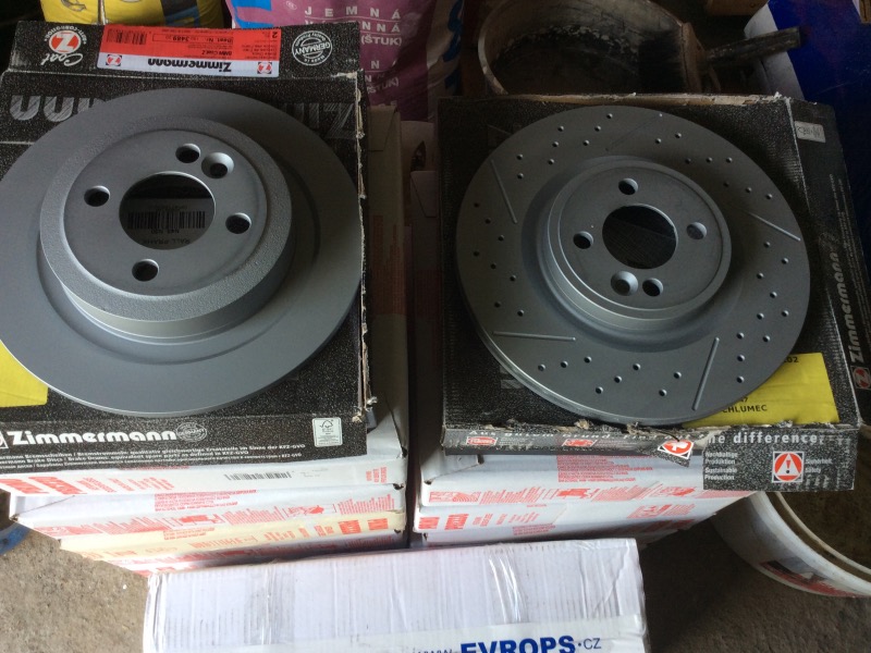

Na jaře se k tomu snad už dokopu a půjdou komplet nové brzdy předek + zadek, včetně válce (zde musím ještě dořešit DSC čidlo), rovnou i nová ložiska. Mám připraven olej do kompresoru, svíčky, samozřejmě nový olej + filtry.

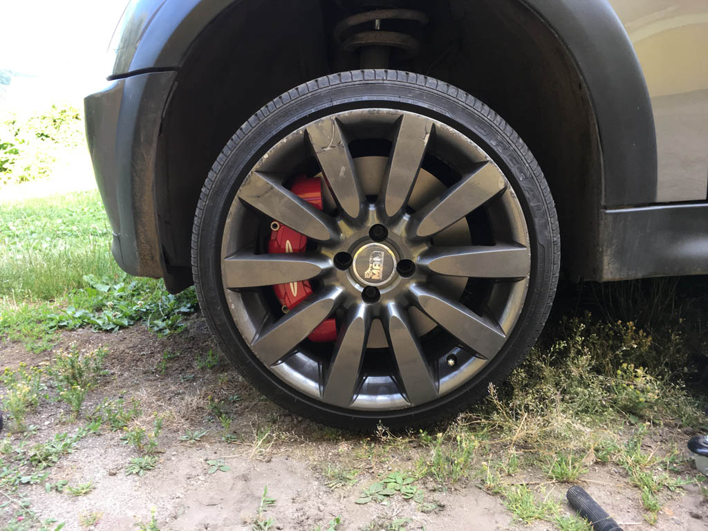

Pro rok 2018 zatím plány nejsou, ale budu muset řešit kola (doufám, že 18 půjdou bez podložek) a zimní jsem stejně chtěl už řešit. Zde mám připraveno několik sad na zkoušku a v nejhorším asi budu shánět origo GP2 kola.

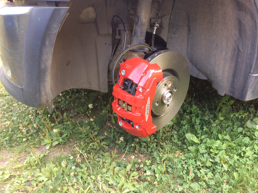

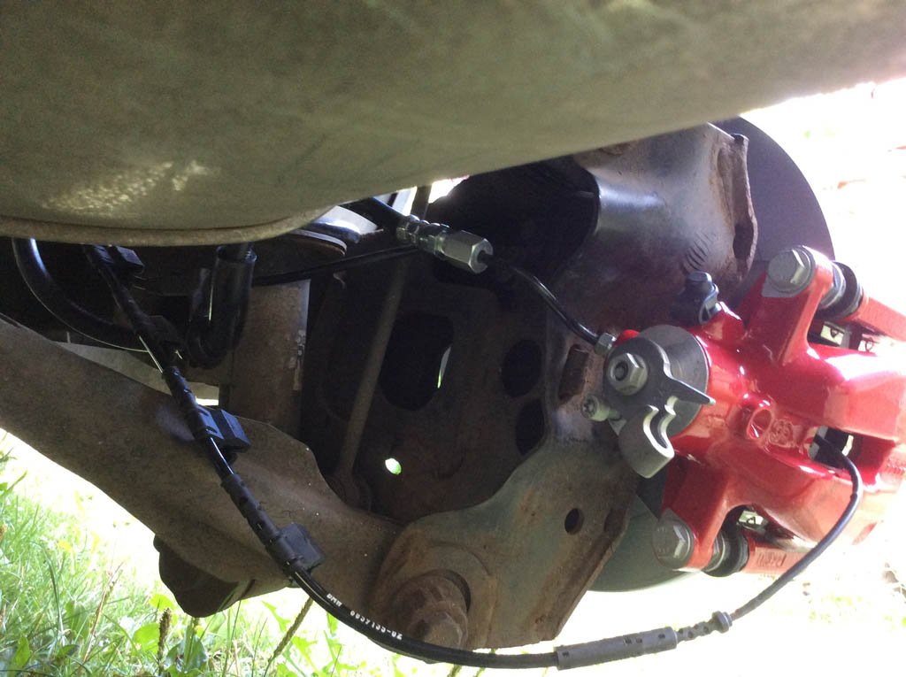

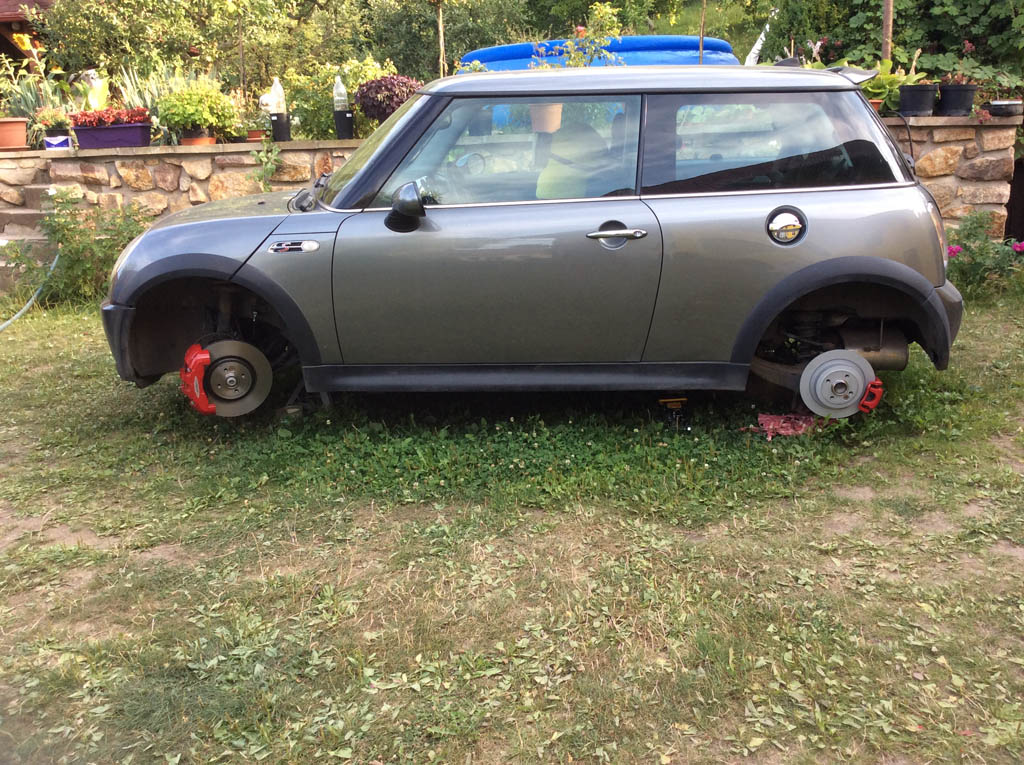

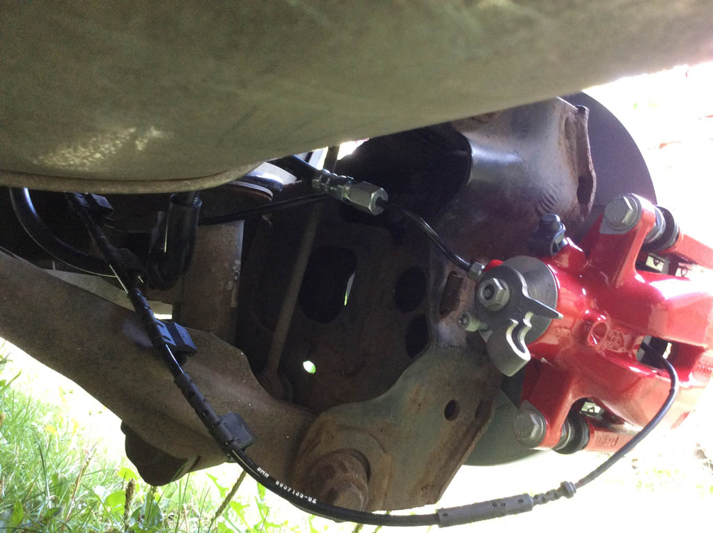

Tak přes léto proběhl upgrade na podvozku. Nová ložiska a komplet brzdy předek + zadek.
Není to sice úplně plug&play, ale vyřešit se dá všechno.
Jen pro info, nesedí přední štíty, ale lze převrtat, čidla opotřebení mají trochu jiné konektory, ale po menší úpravě jdou použít (ty z R56), na zadní nápravě nejsou ani díry pro štíty, u zadních brzd nelze dát hadice přímo na třmeny (muselo by se ubrat trochu materiálu z ramene), vyřešil jsem krátkou trubičkou.
Ještě tedy nemám vyměněný válec, protože až při montáži jsem zjistil, že nelze použít nádobka z R53. On i samotný válec vyžadoval úpravy, ale opět bez problémů lze vyřešit pokud je k dispozici alespoň soustruh (válec je o malinko širší, takže by netěsnil a je i jiný rozměr pístku, takže jsem musel udělat vložku tak, abych dodržel stejnou vzdálenost k pedálu).
Poslední na co si vzpomínám je čidlo DSC, kdy u R56 není na válci, ale vyřešil jsem tak, že jsem ho dal na potrubí. Toto by se dalo vyřešit tím, že by se nedával origo válec z R56, ale z M3, který má také 25mm ale má čidlo na válci.
I bez většího válce to brzdí dobře, ale krok je maličko delší. Nic na co by se nedalo zvyknout, ale určitě je rozumnější vyměnit i válec.

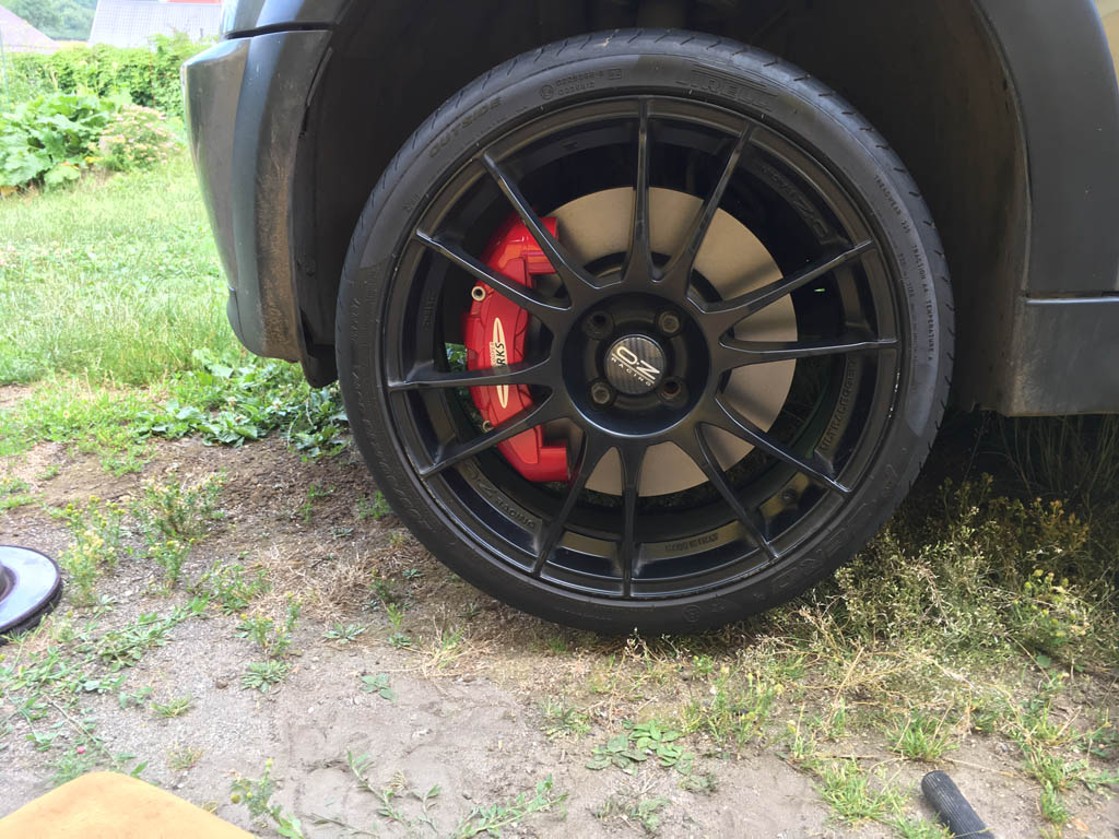

Zatím tedy jezdím na R18 vpředu 5mm podložka (bez podložky nedrhnou, ale vlas bych tam nestrčil, musel bych koupit kola s ET38 nebo 35). 17" jdou bez podložek.
