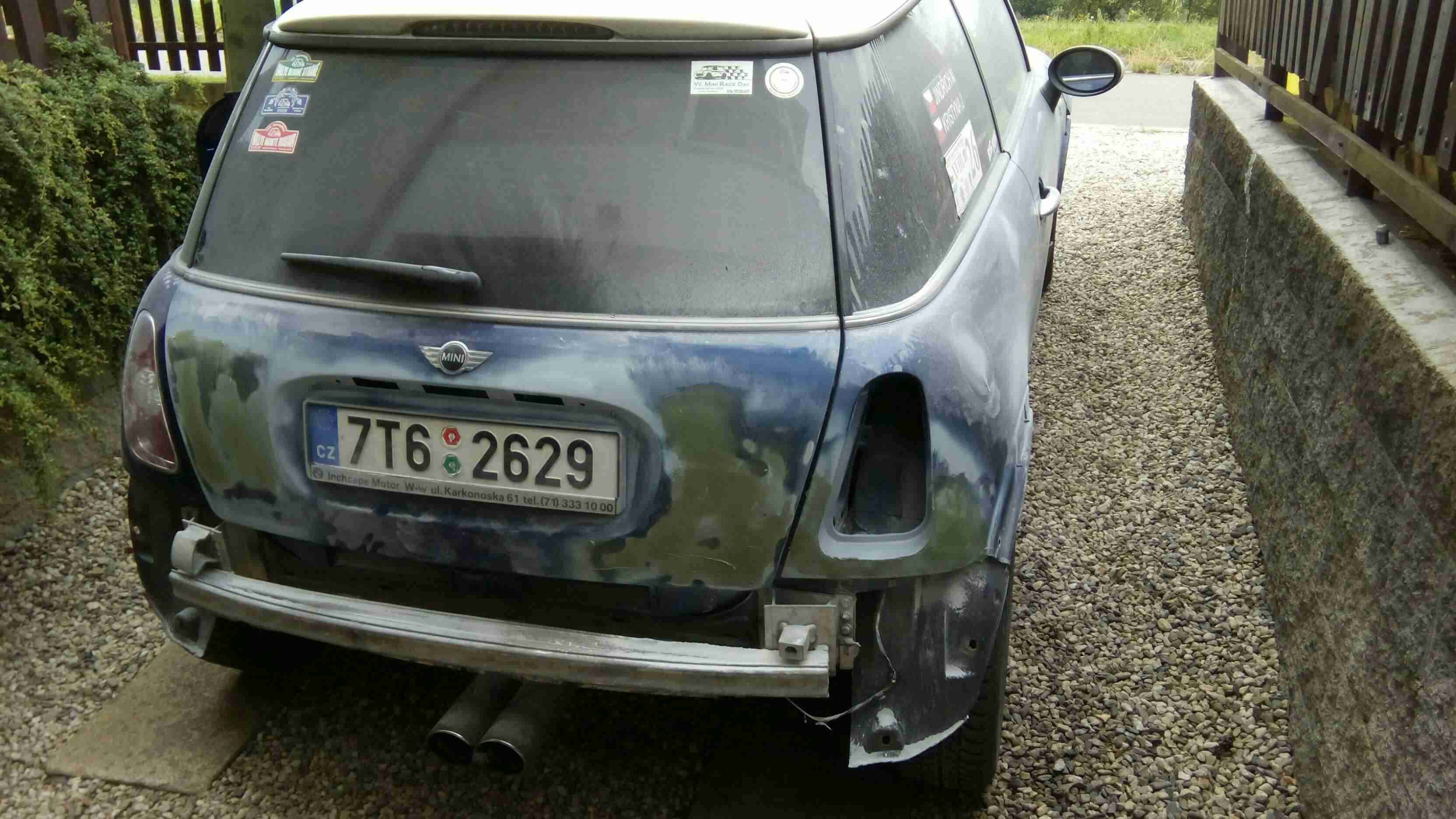

Tak opět čekám na likvidátora pro dodatečné škody které ten předešlý přehlídl... pak hned karosárna a lakovna :) .. chtěl bych se poptat jak se sundávají díly typu přední boční blinkry, kliky u dveří a chromované lemování kolem oken ... popř i loga MINI a práh pod dvěřma... nechtěl bych nic ulomit. Díky moc za rady.
 Předmět příspěvku: Re: Vindy - COOPER
PříspěvekNapsal: 08. dub 2015 16:59
Jeee, koleje VŠB. Bože ako mi to len chýba :-).
Prvú generáciu moc nepoznám, ale:
Znaky Mini - tie sú tam len nalepené na obojstrannke. Takže rybárský silón a odrezať...
Prahy - ak máš na prahu hliníkovú lištu s nápisom Cooper, tak ju musíš teplovzduškou opatrne dať dole a pod ňou sú klipy. Keď odstrániš tieto klipy tak len hrubá sila a ťahať k sebe - bohužiaľ klipy sa zlomia a musíš objednať nové.

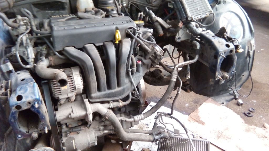

Tak opět se to trošku pohlo.. Konečně je miminko z karosarny. Dopasovany i novy výfuk :) a pretesnene ventilove viko plus remen a napinak :) naneštěstí jsem si nového a už ne tak šíleného zvuku užíval cca 10 minut než mi odešla definitivně spojka :(... Takže cesta domu na odtahovce :/

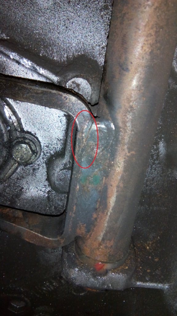

Příspěvky: 91

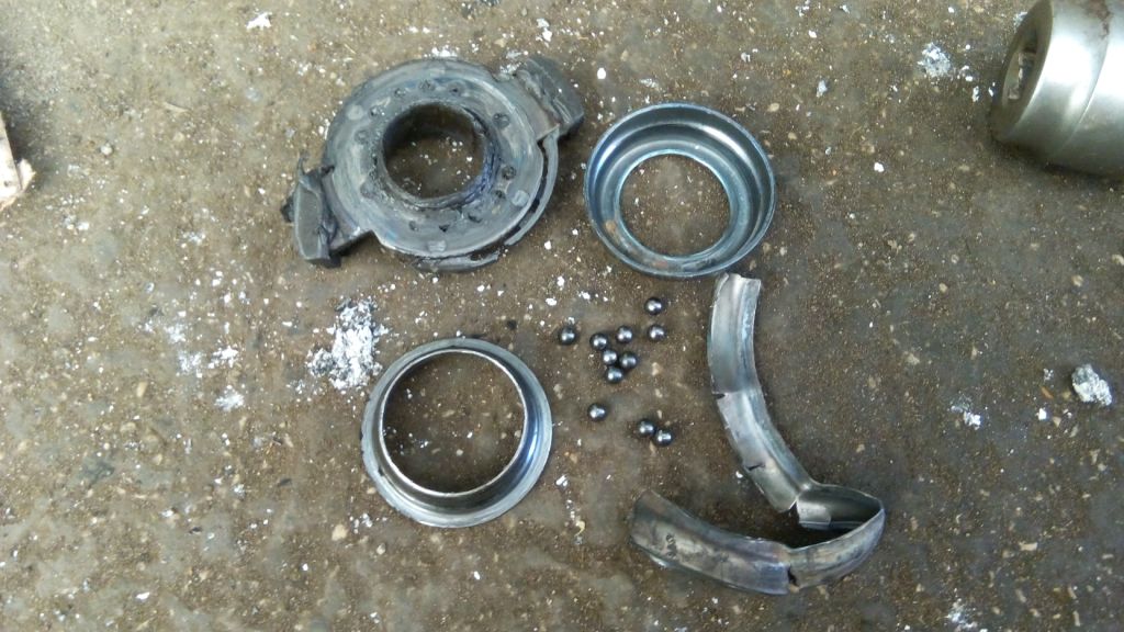

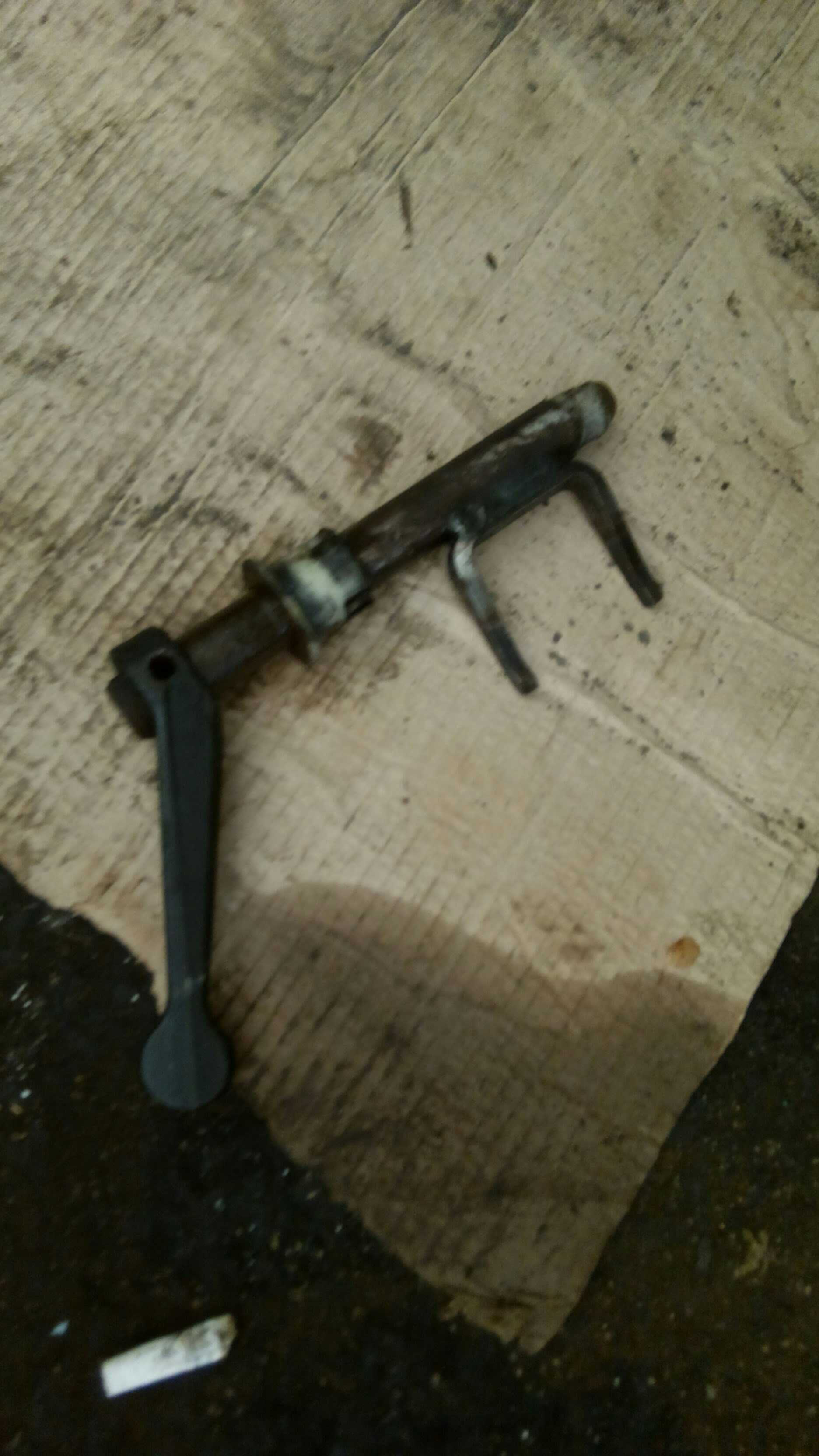

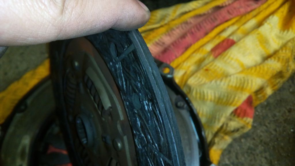

Tak oprava miminka jde velmi pomalu :( .. našel jsem důvod odporoučení spojky .. což je vypínací páka která praskla, ohnula se a díky tomu se rozletělo ložisko všude možně.. naštěstí nenapáchalo moc škody.. bohužel letos co jsem se dozvědel tak už nejde u BMW objednat samostatně jen páku za cca 600 kč ale je to v sadě za 2203 nebo i s uložením za neco přes 3 tis.. myslíte že to bude stačit svařit ? peníze navíc už totiž moc nemám abych pravdu řekl... pár fotek
Poznámka: orig. lamela po 190 tis. km.. jako nová defacto
Poznámka: vypínací páka :(
Poznámka: zbytky ložiska

PříspěvekNapsal: 18. kvě 2015 13:46
Urcite staci svarit... Penez neni nikdo dost, znam to moc dobre. Blby je, ze ten system co mas se neda vyndat - existuje jeste druha verze, ktera se dala rozebrat a to by se dalo vytahnout a odvezt na opravu. Takhle asi budes muset vzit celou prevodovku :(

Příspěvky: 91
To jo no.. Ven se tomu nechce.. A já fakt nevím... U BMW i mechanik me od sarovani odrazuje.. Ze to praskne a budu to dělat znova... Což opravdu nechci.. Na netu zase čtu že po sváření to vydrží víc než z výroby... Toz teď babo raď

Příspěvky: 91

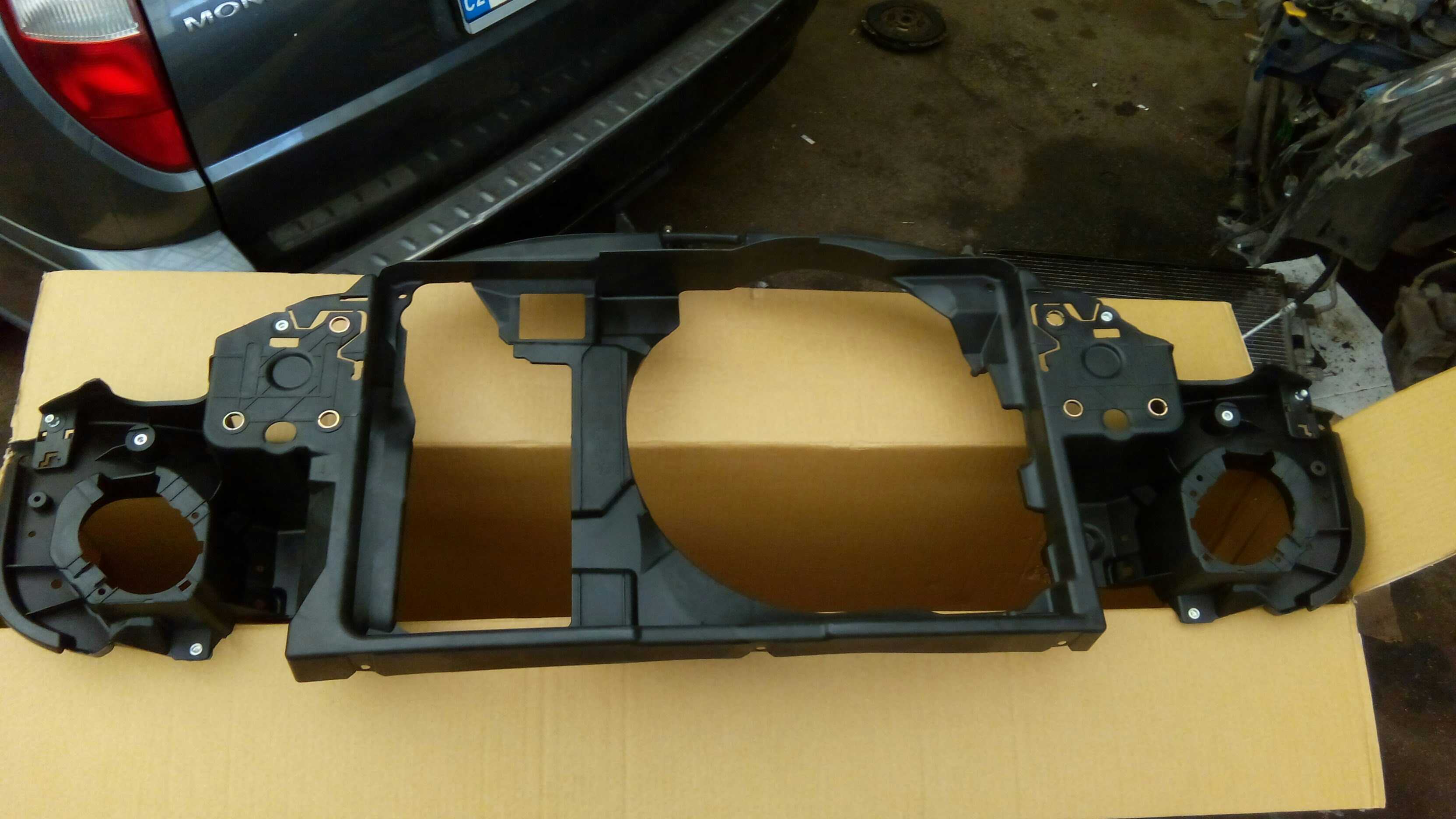

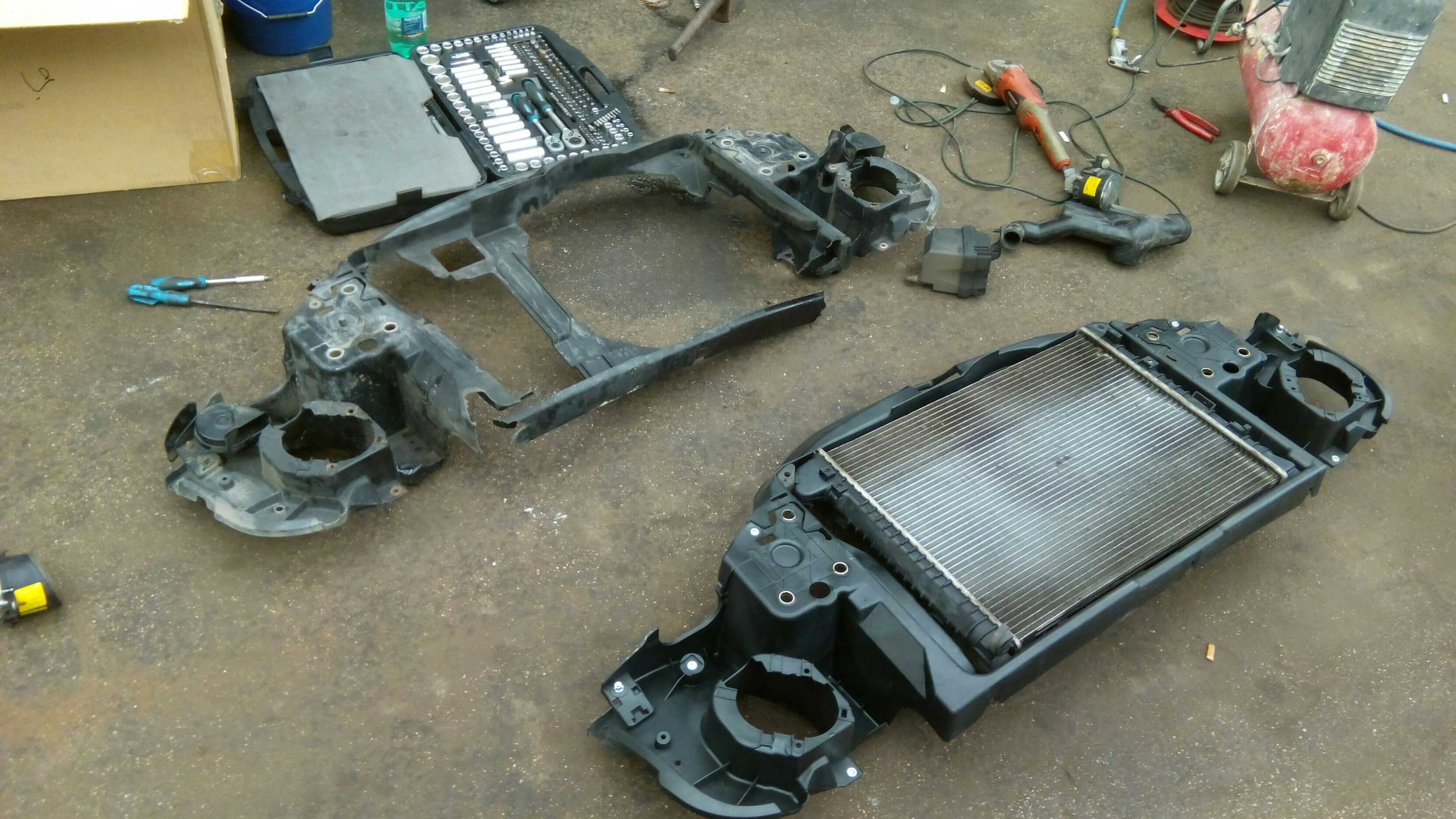

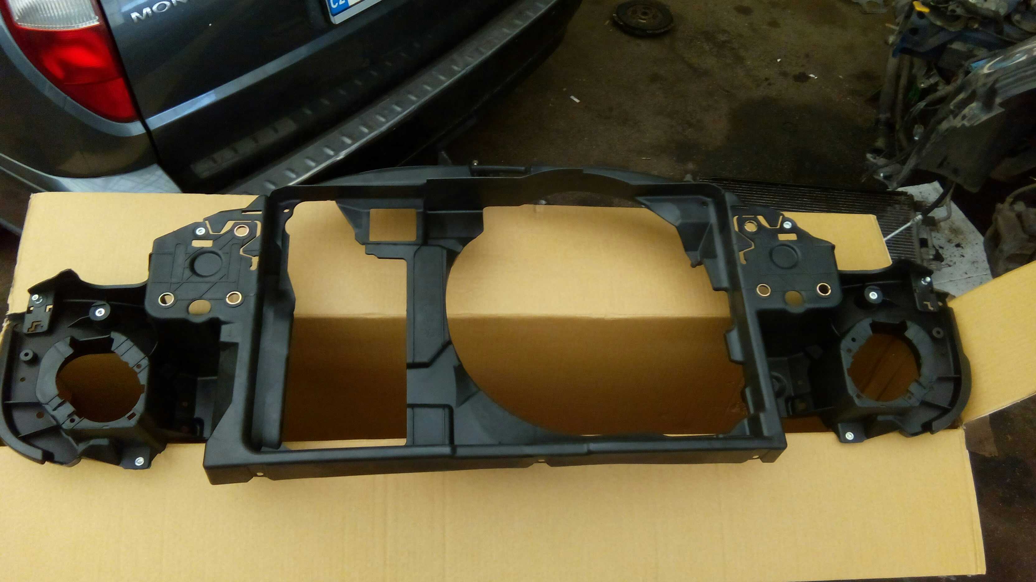

Tak dnes cesta do Olomouce pro náhradní páku a novou chladičovou stěnu :) komplet za 3 tis takže super :) ... (Chladičovku jsem mel od zimy na 3 kusy :D ale drzela, ale i tak pro jistotu výměna :) za tu cenu jsem to vzít musel :D :)
PříspěvekNapsal: 20. kvě 2015 22:03
Příspěvky: 91
Dneska vyměněna chladičovka :) vypínací páka atd. :) mimino složené a jezdí a řadí :) takže radost veliká :) teď už jen lakovna

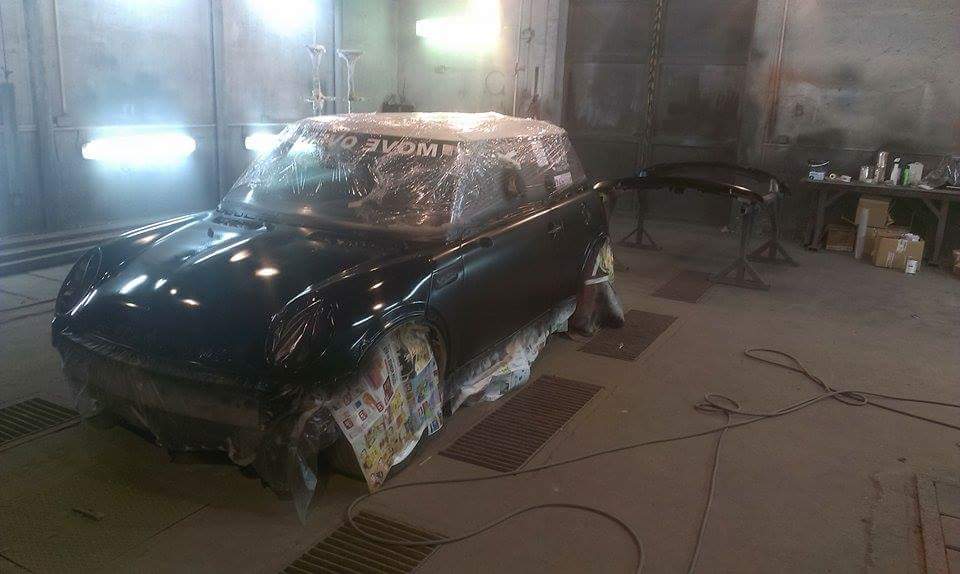

PříspěvekNapsal: 08. srp 2015 10:18

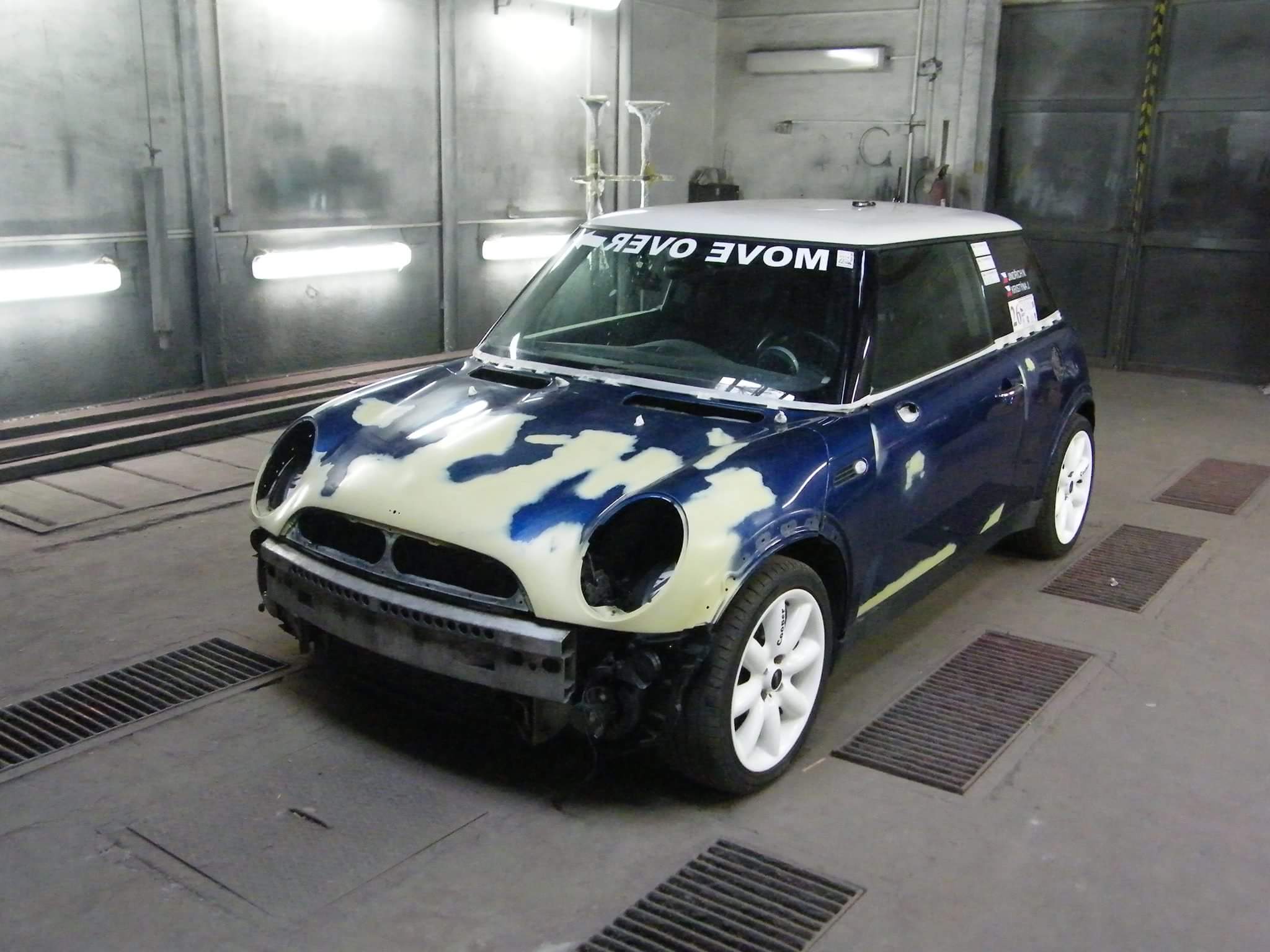

Příspěvky: 91

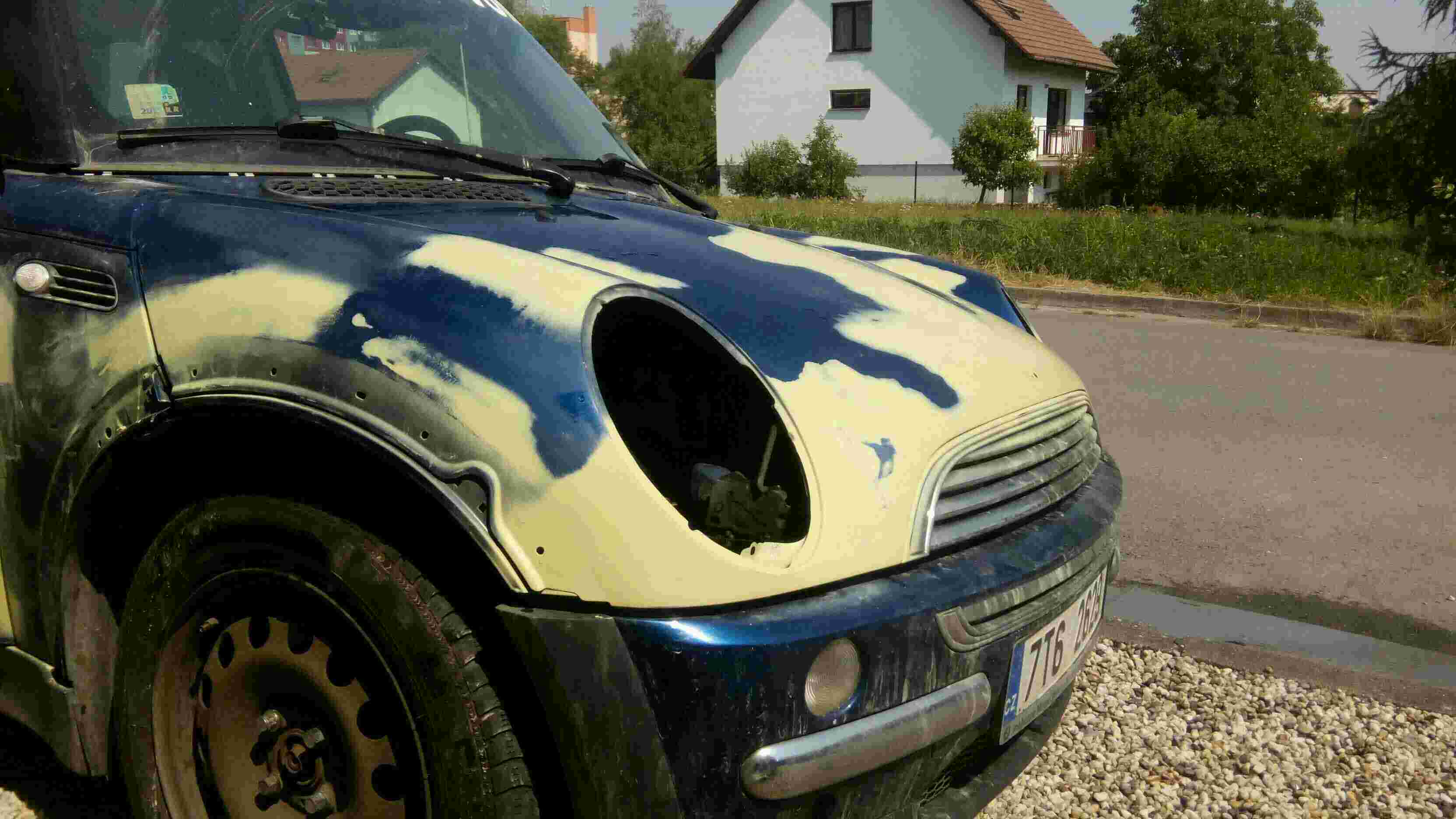

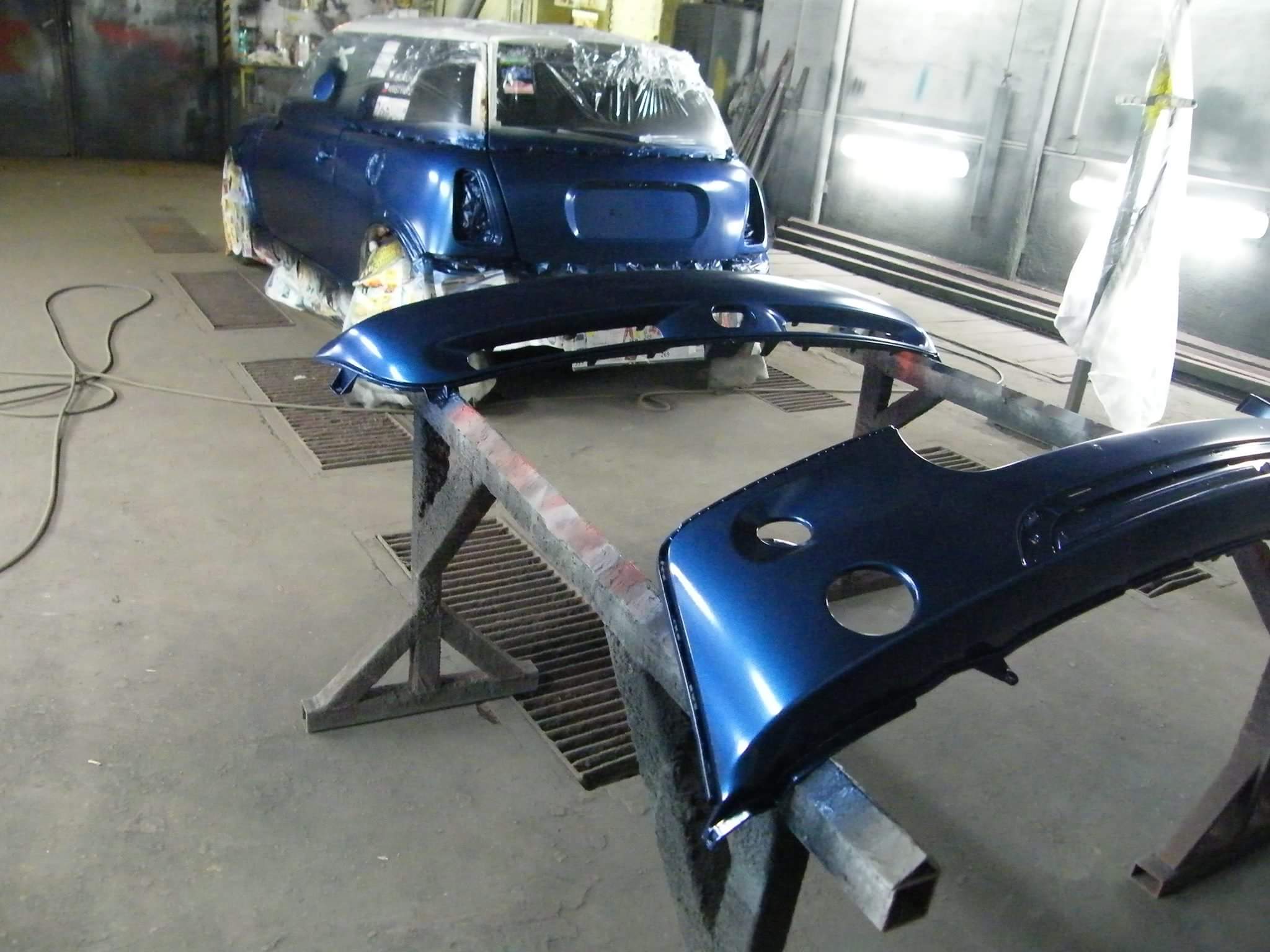

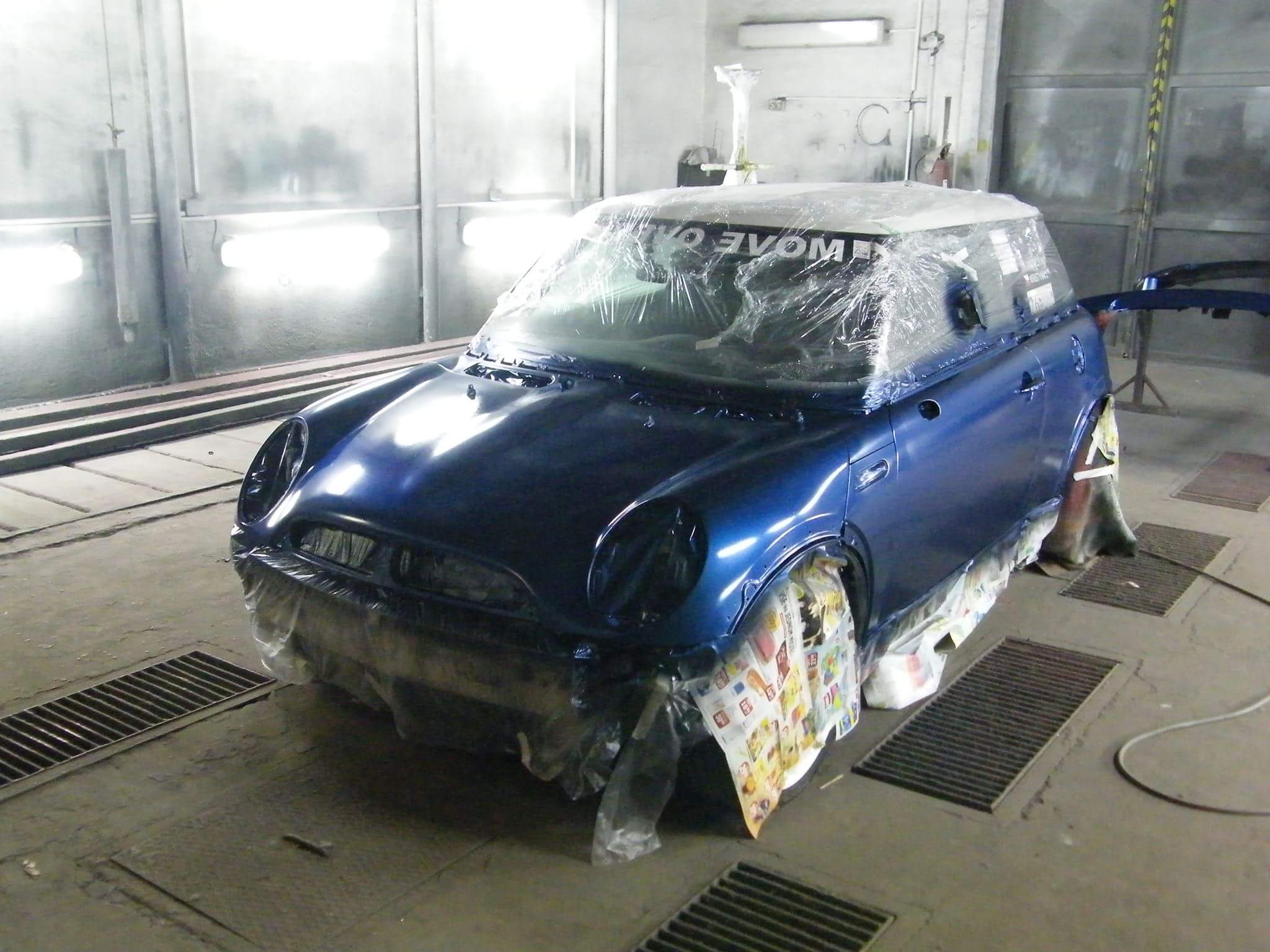

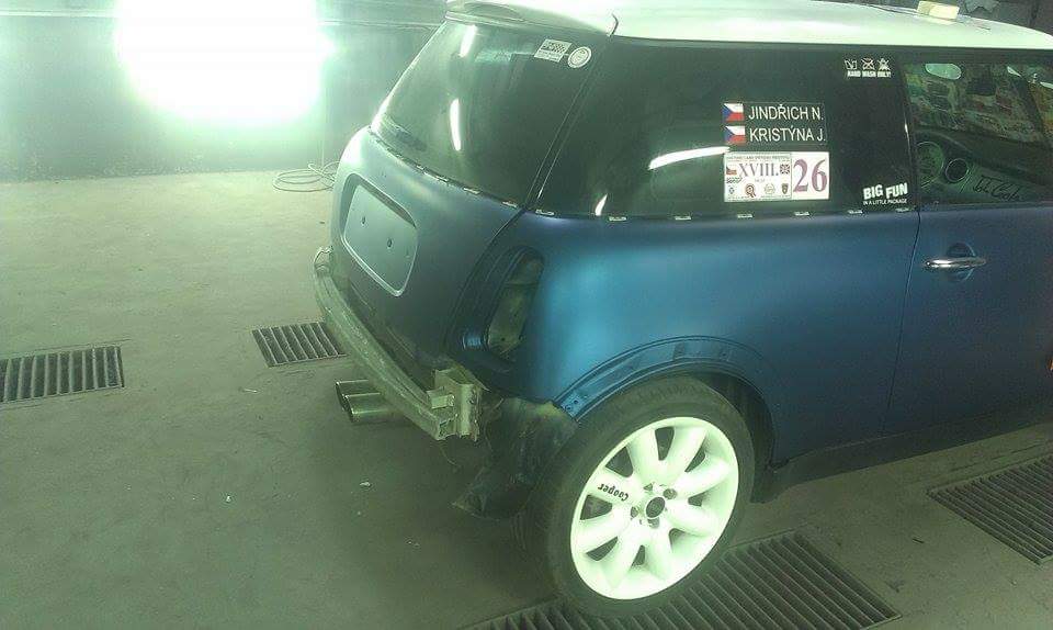

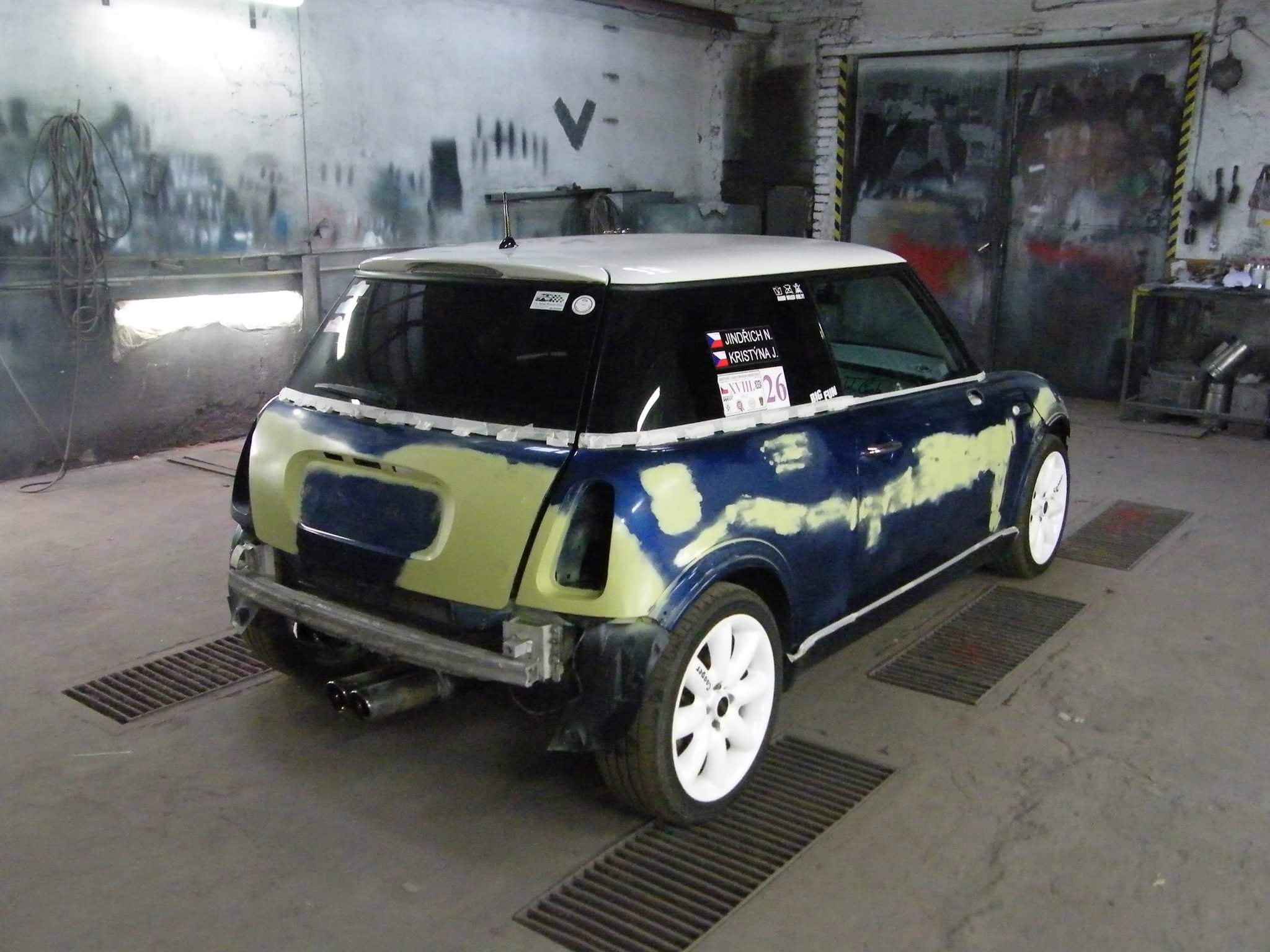

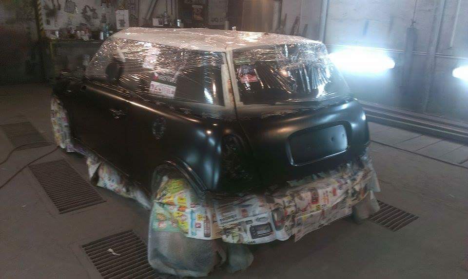

Tak mimčo je v lakovně :) pár fotek před a v průběhu :)

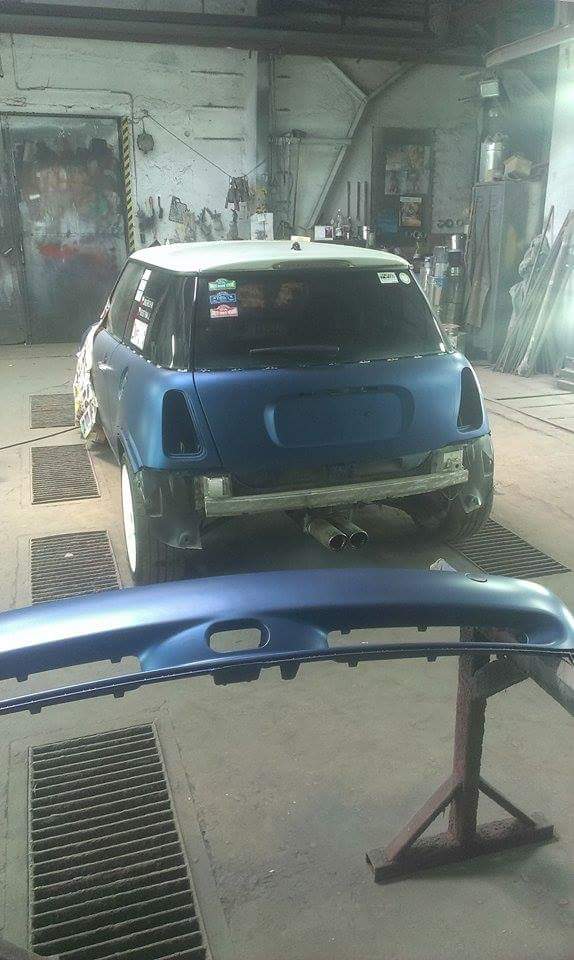

PříspěvekNapsal: 08. srp 2015 22:32
Příspěvky: 91

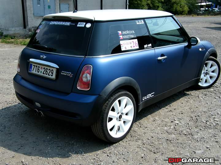

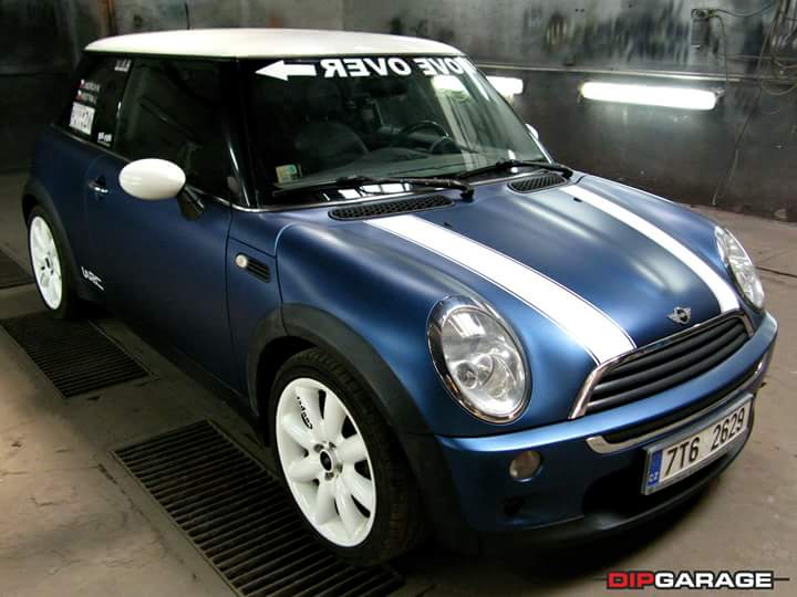

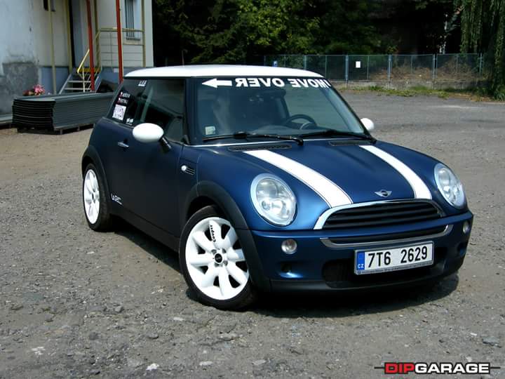

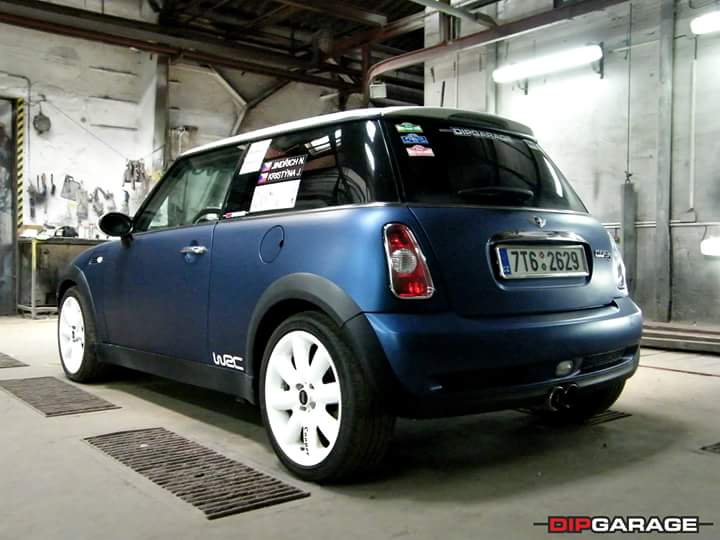

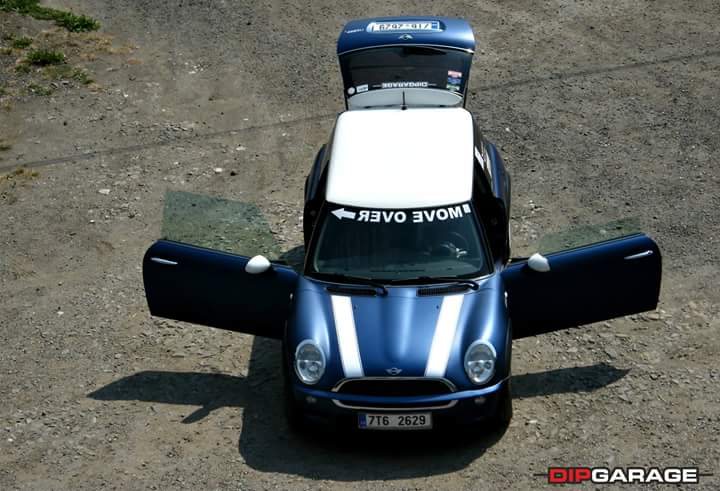

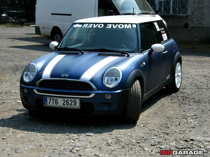

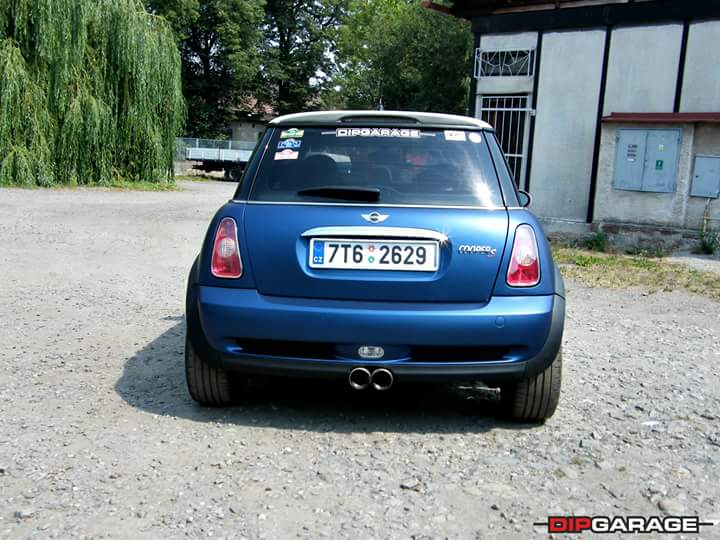

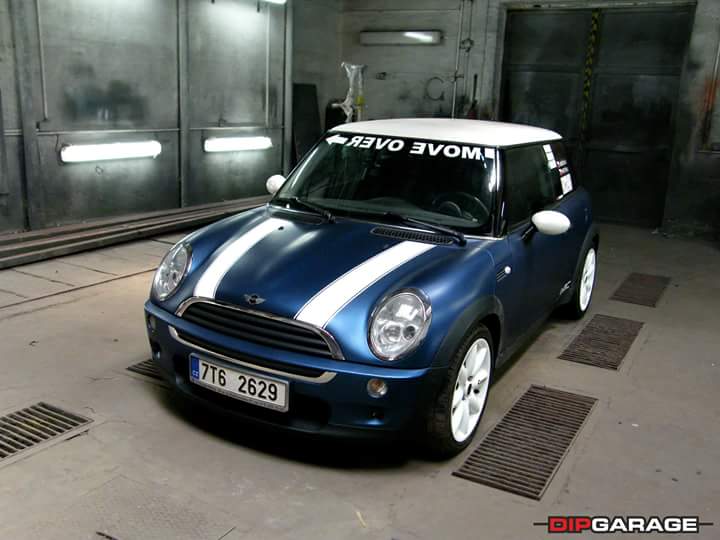

Hotové :) už to jen schne :)

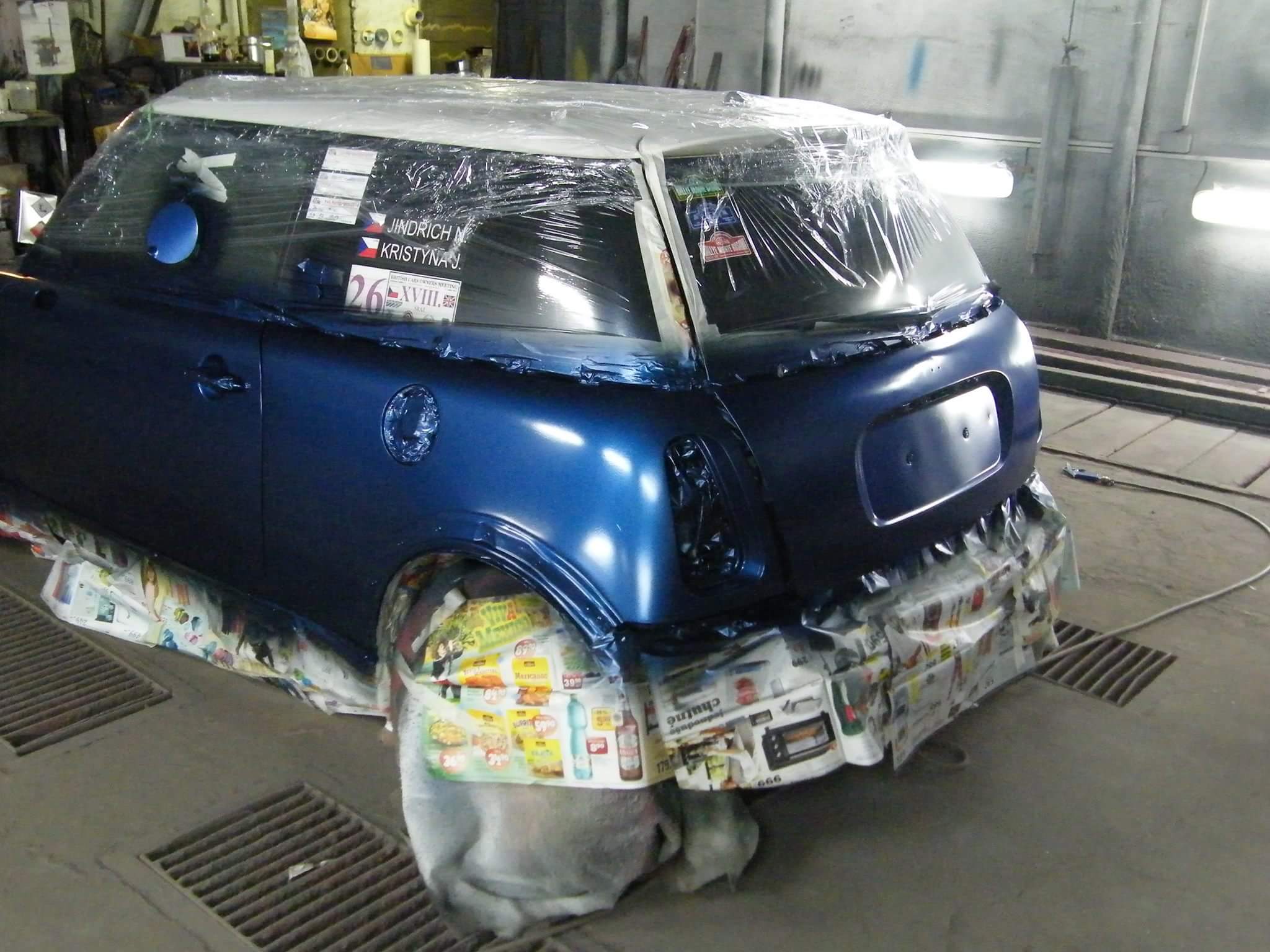

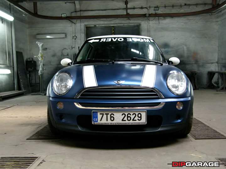

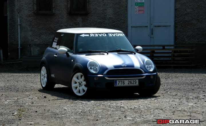

PříspěvekNapsal: 09. srp 2015 19:37
Příspěvky: 91

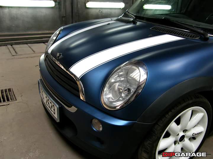

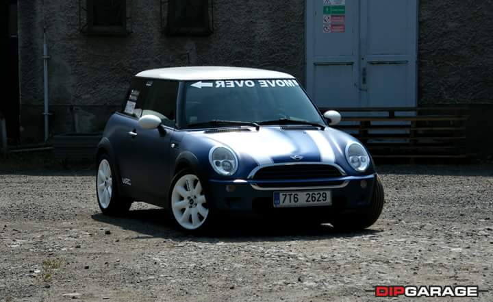

A hotovo !!! :) následky nehody, stáří atd. Pryč a miminko teď mnohem hezčí :)
PříspěvekNapsal: 09. srp 2015 20:31
Příspěvky: 83
ahoj vypadá to pekne v tom matu tipuju to na plastidip ..... ?
PříspěvekNapsal: 09. srp 2015 21:48
Příspěvky: 91
Ano, plastidip s matnou ochranou proti poškrábání a ředidlu :)

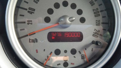

Příspěvky: 91

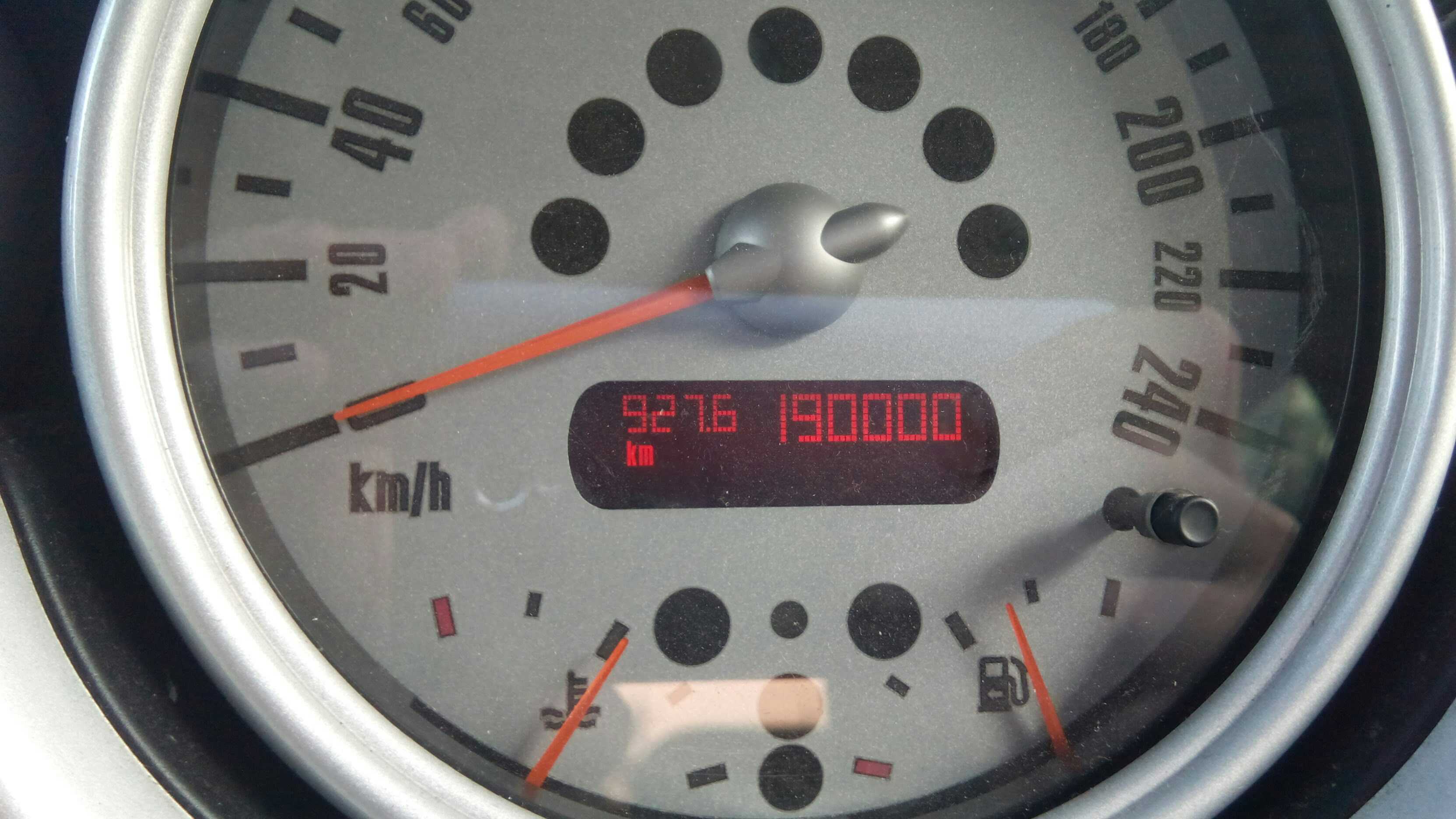

Tak dnes překonáno 190 tis :)
