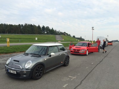

A dva dny po NarozeMinách jsem si ještě udělal radost na chvilku v Mýtě na okruhu...
http://www.youtube.com/watch?v=k8l7jUganWc

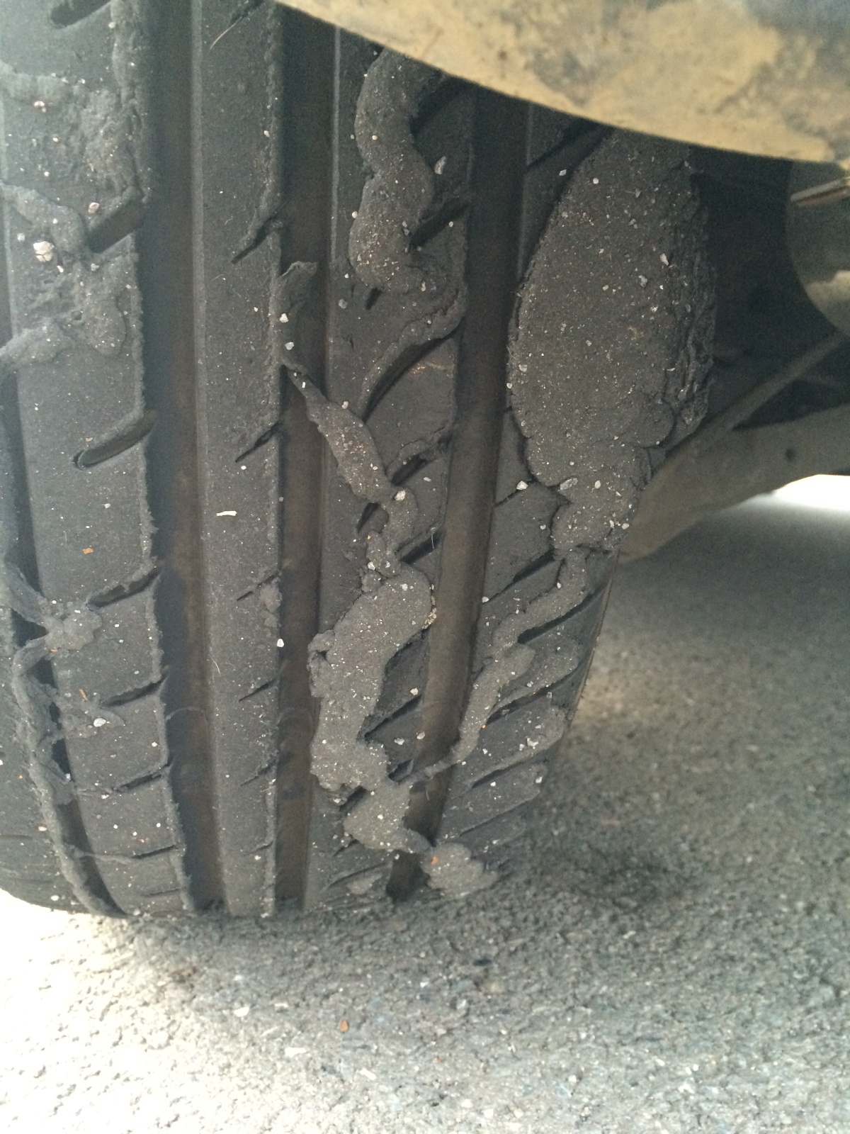

Poznámka: Děti nejezděte na okruh s obyč pneumatikama:) Takže na příští rok jasný ukol, slick nebo semi-slick. Tohle nemělo moc smysl.

kvalitne "zapecene" papucky.. to mas z toho ze honis "Mysi" po draze Yellow_Flash_Colorz_PDT_09

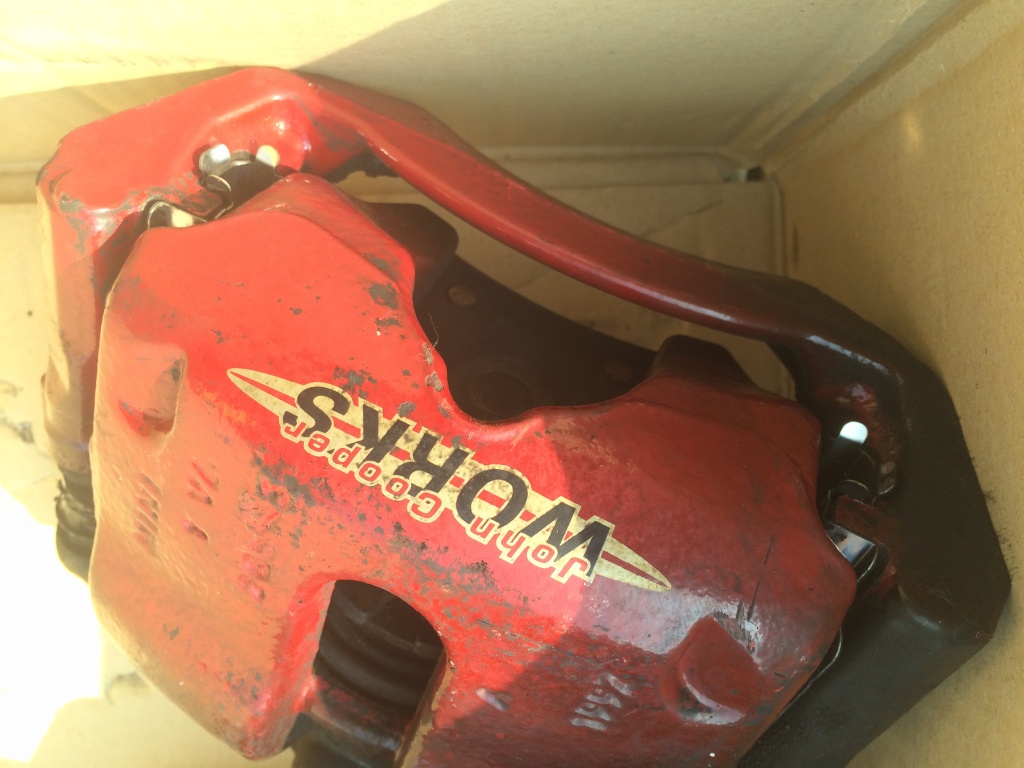

Tak zase menší update:)

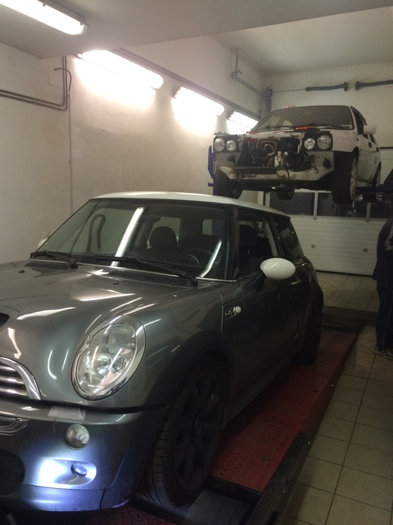

JCW 1g přední brzdiče, vcelku šrotový stav :) Takže půjdou na totální repasy, vše dostanou nové.

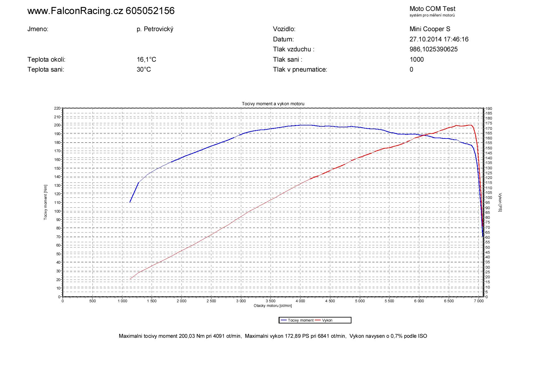

Konečně jsem se dostal na brzdu. Výsledek mi příjde až skoro nereálný,takže tolik neřeším jen to číslo, ale jsem moc rád za krásný průběh výkonové křivky a hlavně je konečně výchozí bod, od kterého se odpíchnu a můžu začít s úpravami. Na stejné brzdě odbrzdím na jaře výsledek, ať vím, o kolik procent se to pohne a jakým směrem, když už to bude stát dost peněz :D

dulezite je ze mas zdrave a silne stado koniku bude na cem stavet :bigups:
..opet se potvrzuje ze blok od chryslera byl vyborny tah a pokud dostane co potrebuje je to "drzak" :bigups:
ps. to na zvedaku byla LD integrale ?? pro tu mam slabost :wink:

pekny zaklad Lukasi :bigups:
takze verim ze cez zimu z toho spravis nadupanu masinu :bigups:
a krivka je paradna aj ten vysledok moc dobry!

Pampe: byla!!! 16 ventil, ta nejsilnejsi, a byla upravena, ale snad kazdy dil na aute! A vse kvalitni komponenty. Opravdu nadhera. Kdyby jsi videl ty svody k turbu, no to byla radost pohledet.

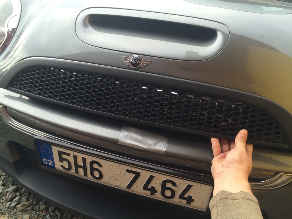

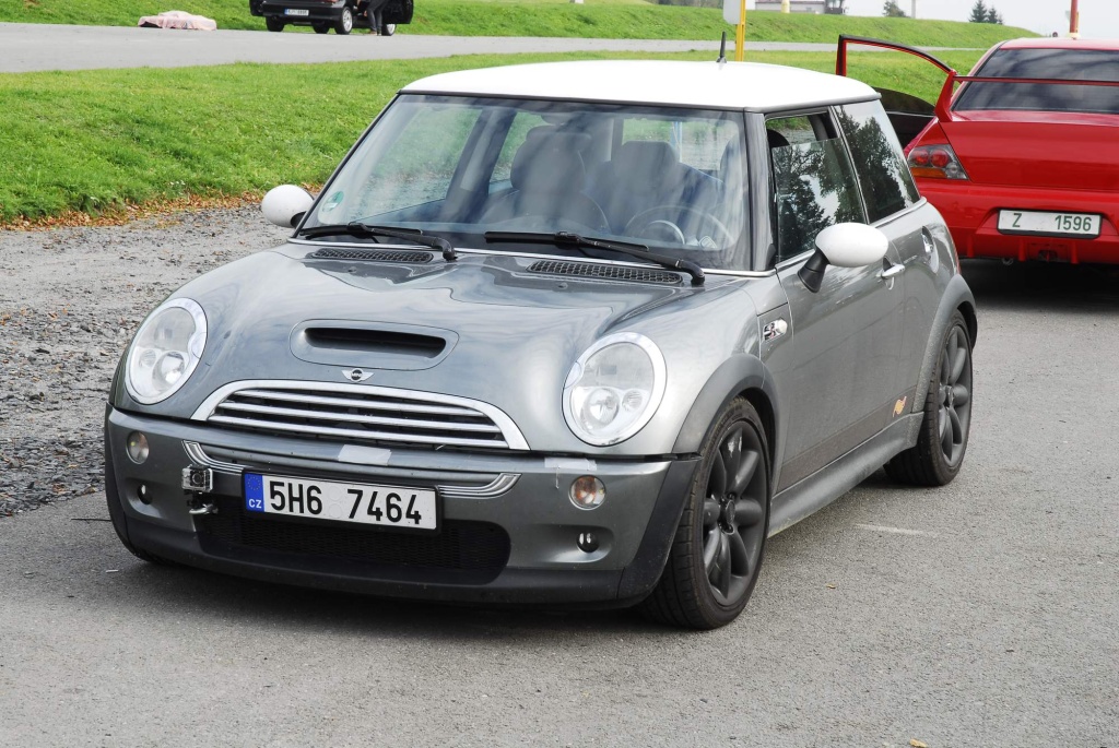

Ještě jeden obrázek z Mýta.
A taky mi dorazila přední Aero maska co příjde nad GP nárazník.

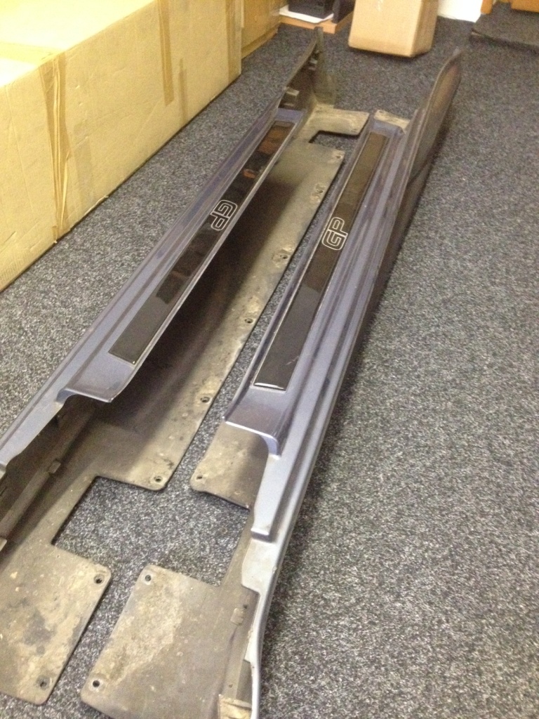

DNES JE VELKÝ DEN! :D
Velký sen o malém GP je zase o kousek blíž:) Originál GP kompletní prahy jsou doma.

To je ale velká krása! :bigups: Blahopřeju!
Dost mě tady s Jedničkářem Ondrou hecujete. Myslím, že k nově pořízenému kabriu musí časem do garáže přibýt ještě R 53. Dávám tomu rok. Maximálně dva :D

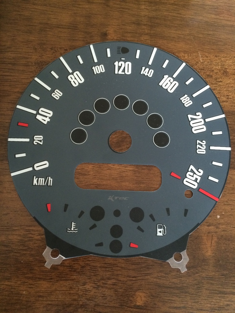

Každopádně jsi sehnal skoro nesehnatelné věci. Ještě to dotáhni i přístrojema v šedé a budeš mást dokonale :bigups: Číslo na střeše bude jen třešnička na dortu :wink:
 Předmět příspěvku: Re: Žigiho - COOPER S (R53)
PříspěvekNapsal: 29. říj 2014 14:42
Příspěvky: 289
Myslíš nějak takhle?! :D:D Zatím mám doma jen rychloměr....na otáčkoměru se pracuje:D
Ale určitě ne číslo na střechu a tak. Nebude to kopie GP, spíš prostě po svém udělané eSko, ani šedé nakonec nebude:D Takže těšte se na další díly seriálu Balkánské vanabe GP :D

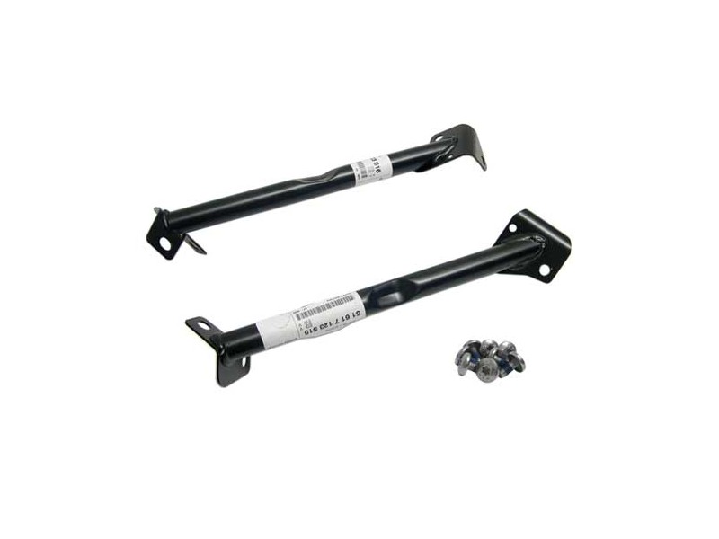

a teď otázka za 2 bludištáky: Co to dalšího budu dávat na auto ? !

Jelikož jsem to na auto už taky nedávno dal - odpovím :) rozpěry mezi nosník a klobouk tlumiče, které se dávaly do kabrioletů....
