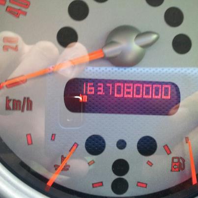

19. srp 2012 21:18
:o
Ty kilometry ale letí:-/

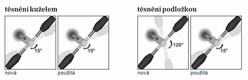

Iridium power obědnáno. Kdo mi poradí jak je dotáhnout na správný, výrobcem udávaný moment? 25nm
Re: Taken - COOPER
27. lis 2012 15:08
Taken píše:Iridium power obědnáno. Kdo mi poradí jak je dotáhnout na správný, výrobcem udávaný moment? 25nm
zkus třeba momentový klíč :lol:
Re: Taken - COOPER
27. lis 2012 15:26
Myslel jsem tím jestli to jde bez něj :biggrin: Protože bych si ho musel půjčit
Re: Taken - COOPER
27. lis 2012 19:04
je to dle typu podlozky na svicce ...treba NGK to ma na krabicce :idea:
ale dulezity je cit :wink:
Re: Taken - COOPER
27. lis 2012 21:11
Díky Pampe
