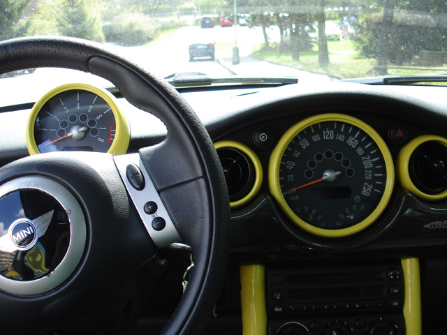

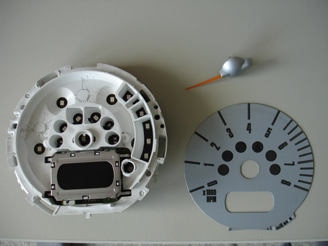

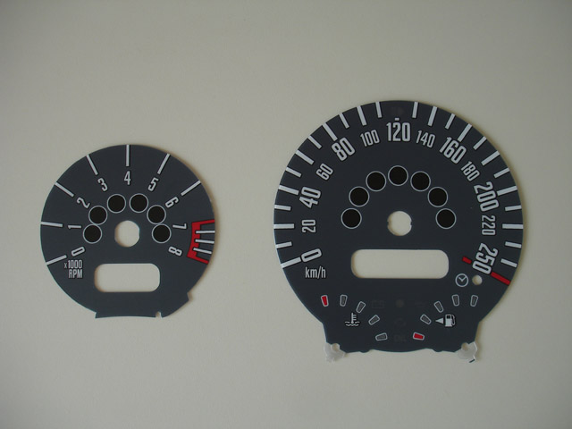

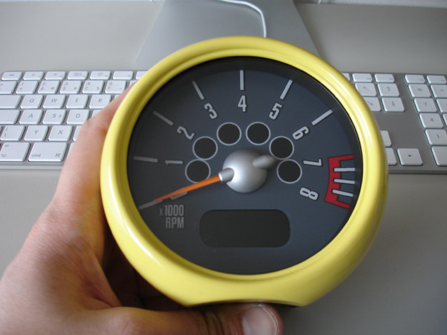

Tak je tu jaro a čas na nějaké změny. Na letošek se jich moc nechystá, takže každá drobnost musí být řádně oceněna :-) Takže změna na GP přístroje..
Popravdě jsem trochu zklamán kvalitou těch dodaných desek - čekal jsem něco lepšího, ale to co není uplně kvalitně provedeno, naštěstí není vidět :-)
Poznámka: Essentialmini.co.uk dodal zasilku
1.jpg [ 62.18 KiB | Zobrazeno 15724 krát ]
Poznámka: Rozborka otackomeru
2.jpg [ 80.18 KiB | Zobrazeno 15724 krát ]
Poznámka: Hezke, ze ?
3.jpg [ 79.37 KiB | Zobrazeno 15724 krát ]
Poznámka: V cele sve krase
4.jpg [ 111.48 KiB | Zobrazeno 15724 krát ]

PříspěvekNapsal: 13. dub 2012 13:06
No tak to je žůžo, a i ta žlutá barva je nádherná :bigups:

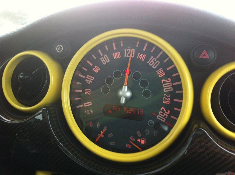

PříspěvekNapsal: 15. dub 2012 20:00
myslim ze i pres cenu to k te carbonovce sedne jako hrnek na ... :mrgreen: :bigups:

PříspěvekNapsal: 15. dub 2012 20:13
Buchta jede, ale je to aušus.. Zitra pošlu fotku, když je to rozsvicene v noci a je to "CRAP" !!! Vyhozene penize, nikdo si to nekupujte :twisted:

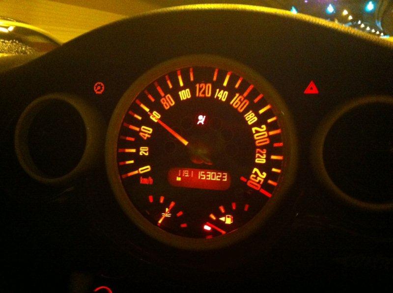

PříspěvekNapsal: 16. dub 2012 10:24
Tak slibovane foto. Cely problem je v tom, ze tyto kopie jsou opravdu jen velmi neprofi nahradou za originalni dil. Material je jiny a hlavne uplne chybi na zadni strane "odstineni" ktere v podstate dela to, ze podsvetleni je soumerne po cele plose. Nyni je jasne videt, kde jsou umisteny podsvetlovaci LED diody. Proste omyl...
obrázek 2.jpg [ 55.52 KiB | Zobrazeno 15515 krát ]
obrázek 1.jpg [ 57.15 KiB | Zobrazeno 15515 krát ]
