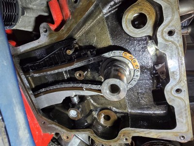

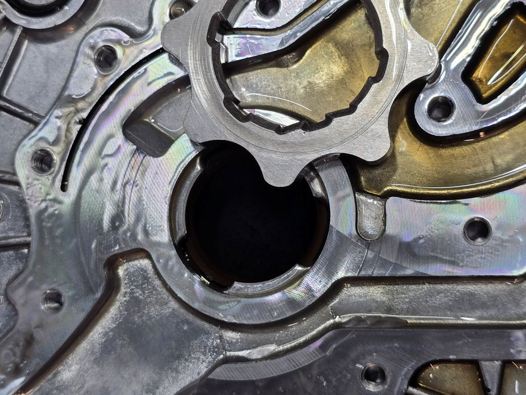

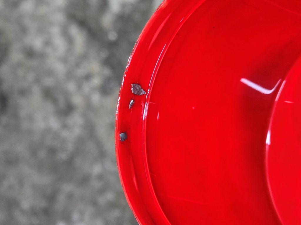

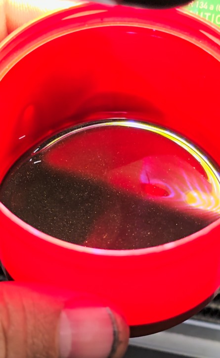

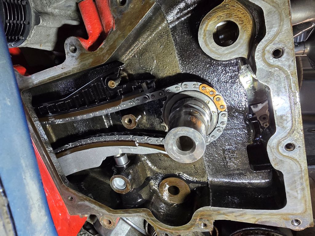

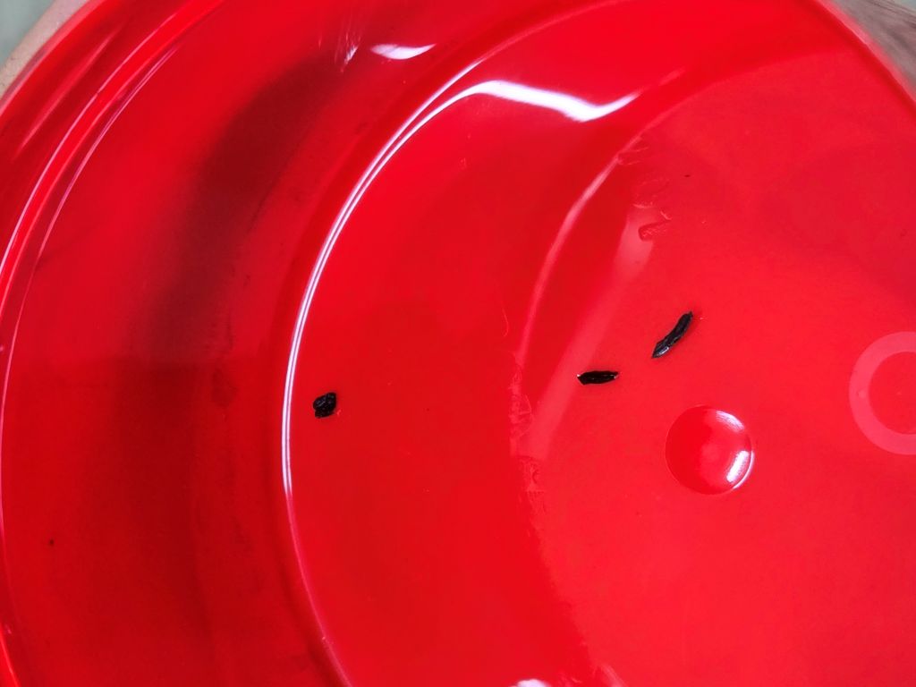

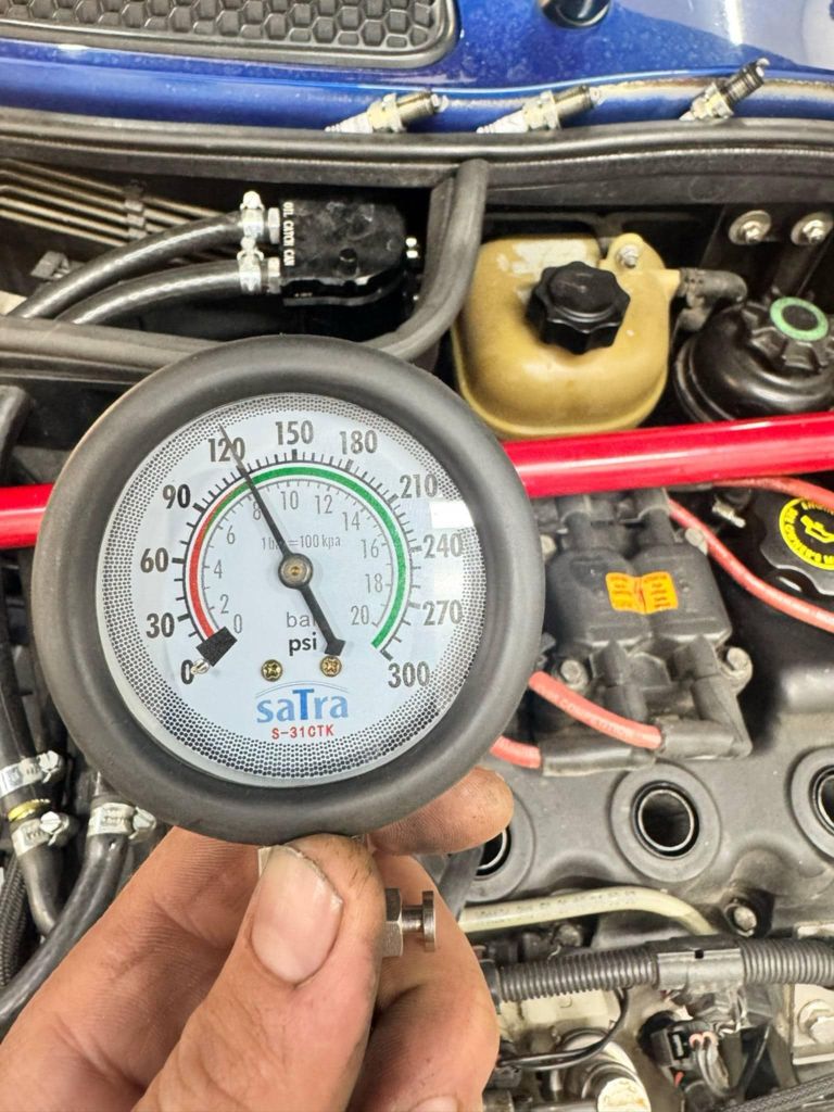

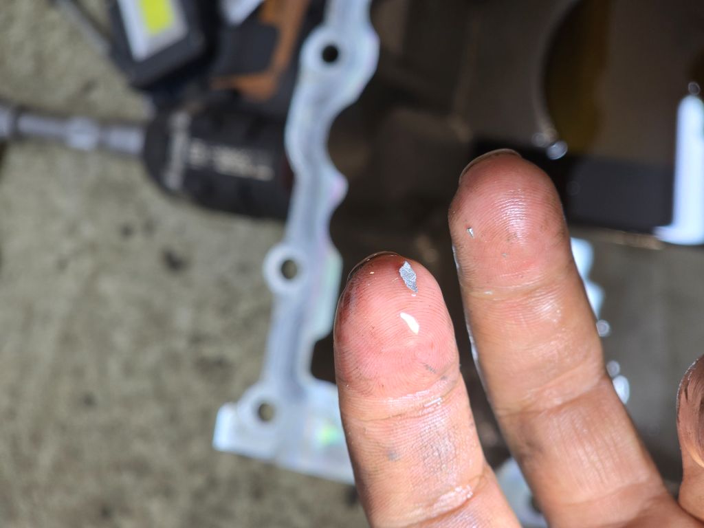

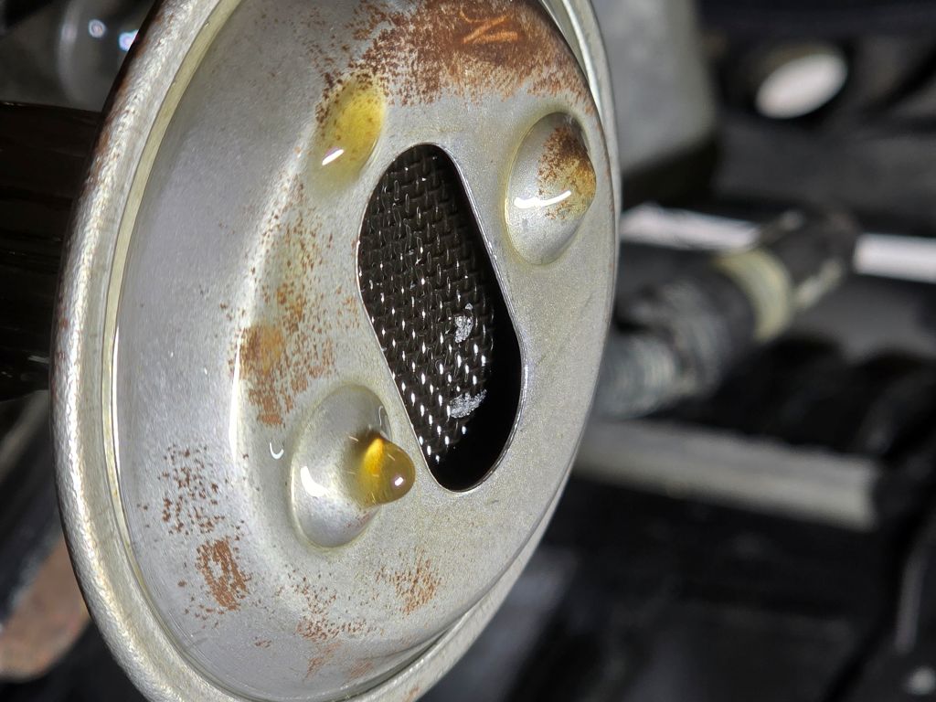

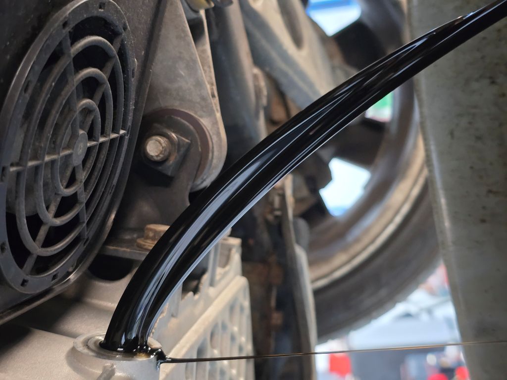

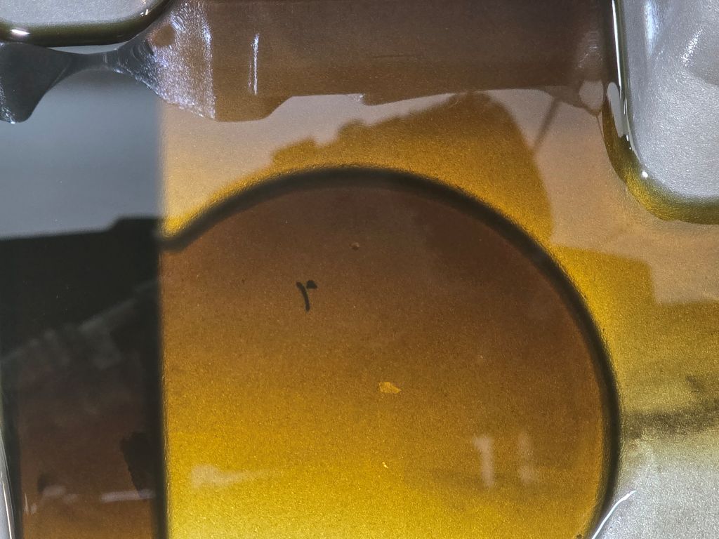

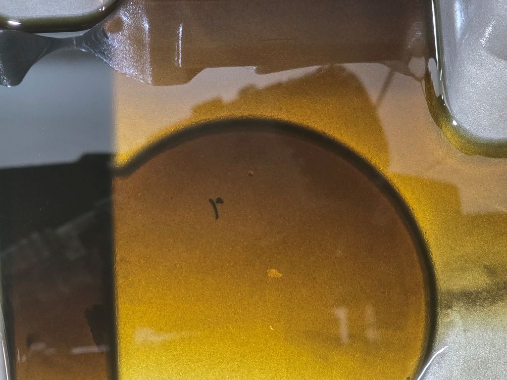

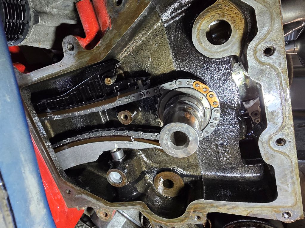

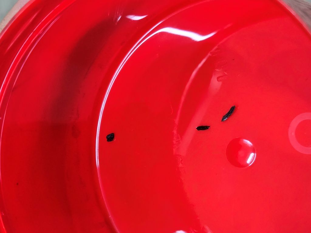

Po uprave SW som presiel cca 1000km a nasledovala vymena oleja. Pouzil som decarbo pripravok BG EPR po ktorej vyslo z auta cierny olej ako po 15tisic km. Zjavne decarbo pripravol zaucinkoval. Lenze, objavil som dost neprijemnu vec. Piliny v oleji. Zatial som prekontroloval vanu, olejove cerpadlo, rozvody a skontroloval tlaky na valcoch (vsetky boli rovnake). Objednam nove ojnicne loziska a zhodim dole zavery ci je tam opotrebenie a kebyze ano, rovno ich aj vymenim.
Aspon spalovanie je momentalne uz dobre.

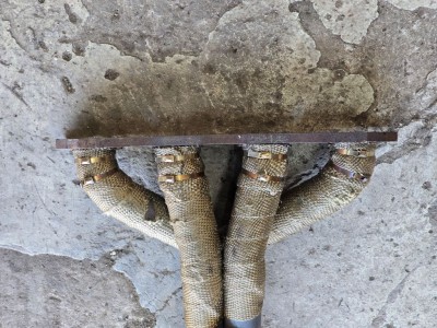

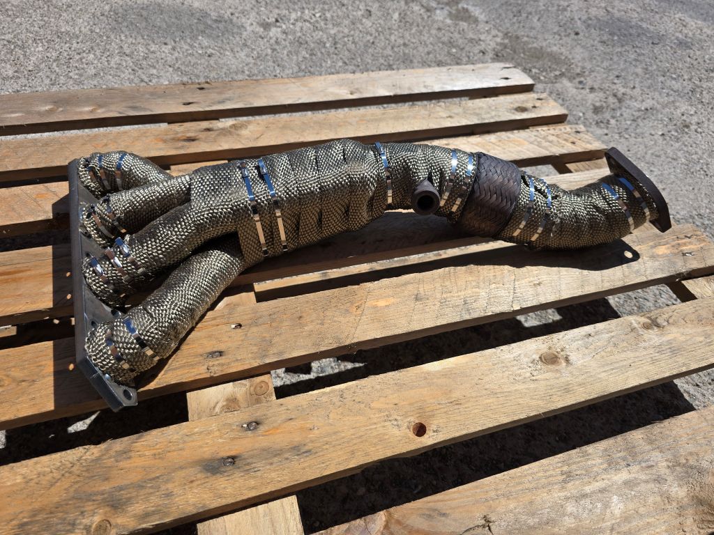

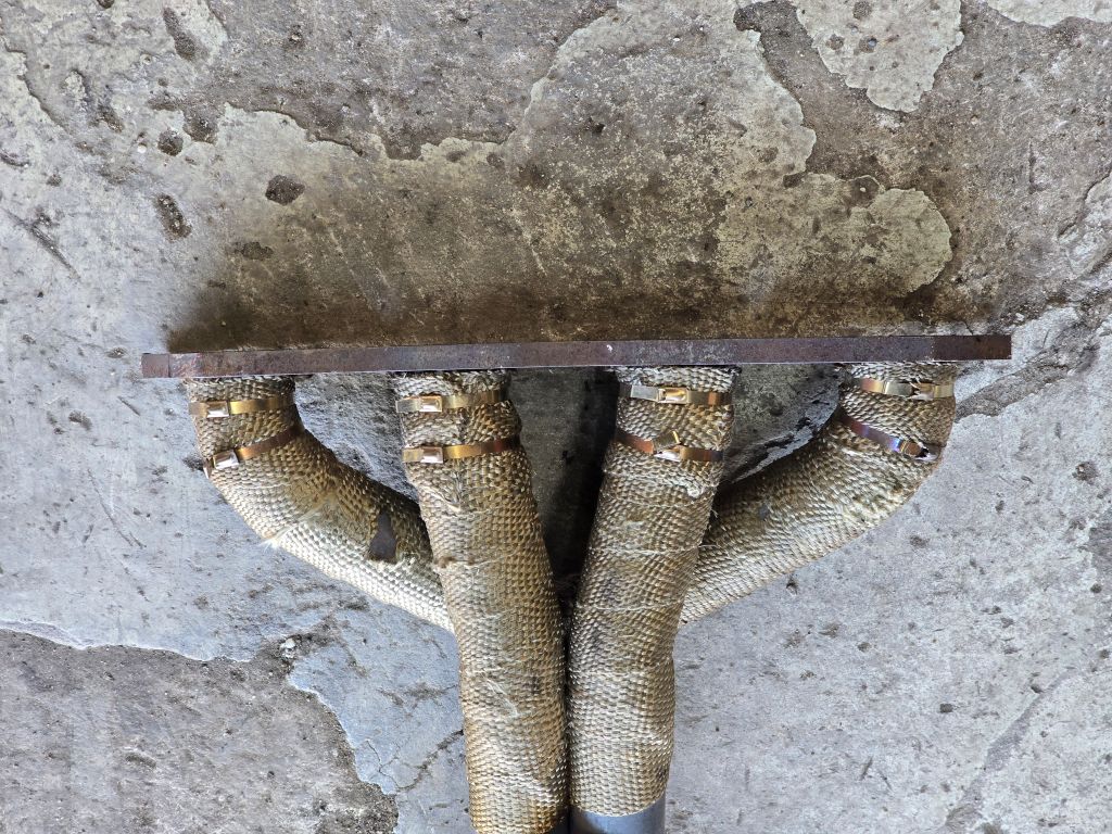

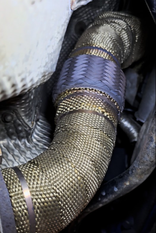

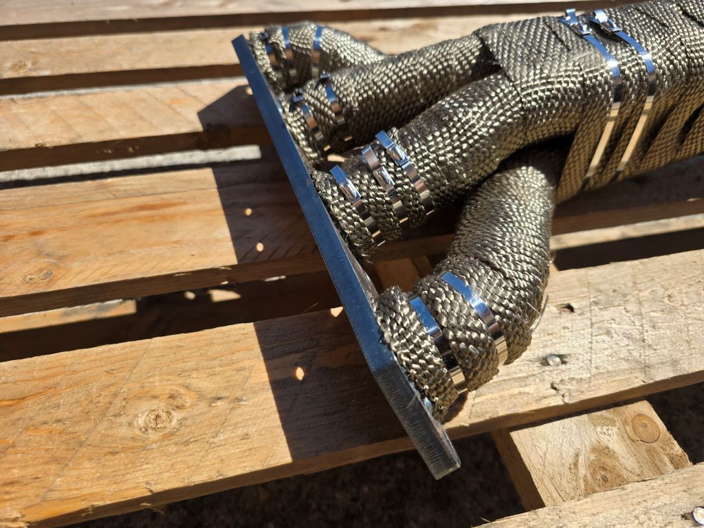

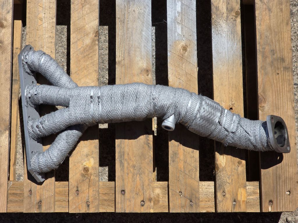

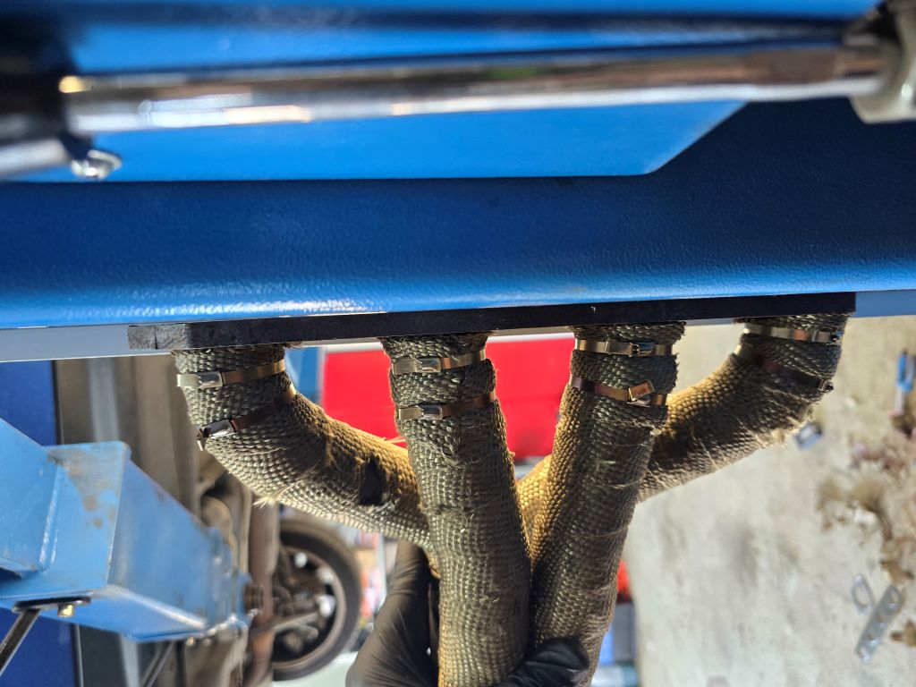

Tak, medzicasom riesim dalsi problem. Od zvodov mi siel zvuk, ako od deraveho vyfuku, tak najprv som vymenil tesnenie zvodov. Nepomohlo. Tak som si myslel, ze je zvod niekde na zvare prasknuty. Tak som sa rozhodol ho odpontovat a skontrolovat to. Strhol som pletenec, ale zvary vyzerali byt v poriadku. Tak ma napadlo skonrolovat rovnost priruby, no a hla, cele to je prehnute ako banan. Teraz riesim vyrobu hrubsej priruby a vymenu.

 Předmět příspěvku: Re: TomasSX1 - COOPER S (R53)
PříspěvekNapsal: 21. črc 2025 14:57
Příspěvky: 215
Bydliště: Kosice

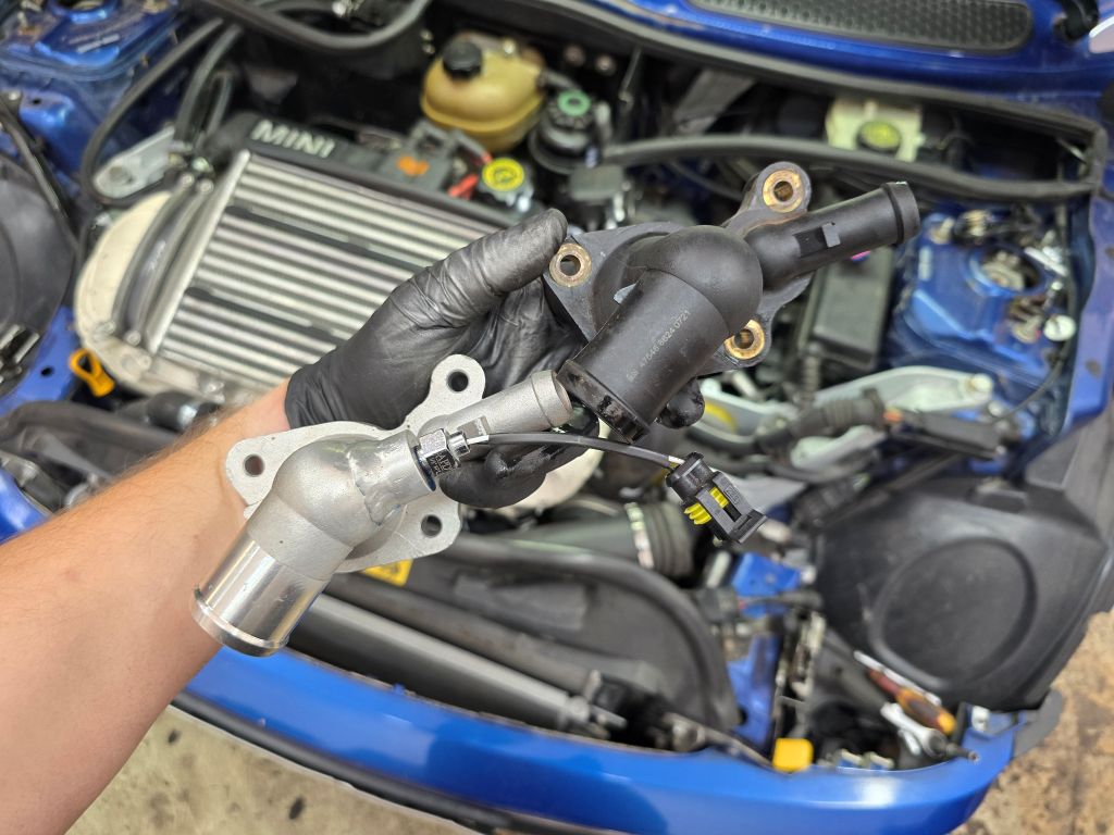

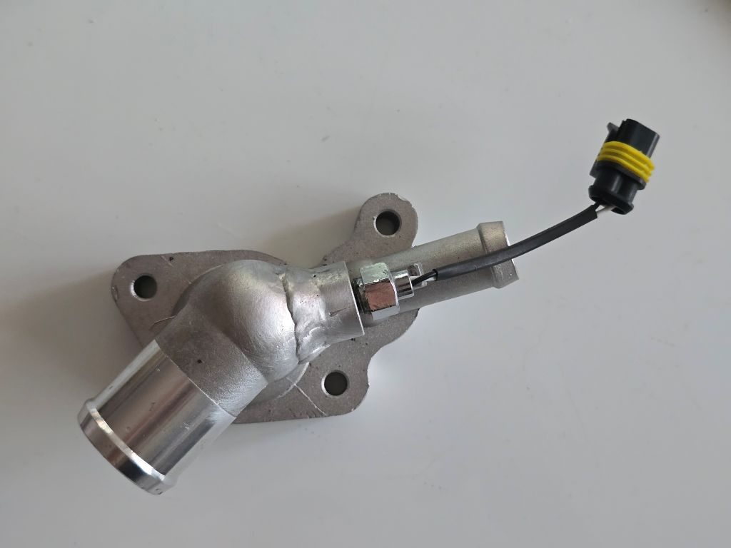

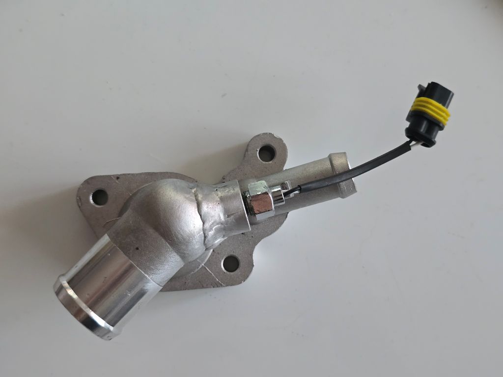

Tak oprava zvodov prebehla uspesne. Vymenena priruba za novu s hrubkou 10mm, vymeneny pletenec, nove heat wrap a osetrenie silikonovou farbou na vysoke teploty. Uspesne sa podaril aj experiment s krytom termostatu.

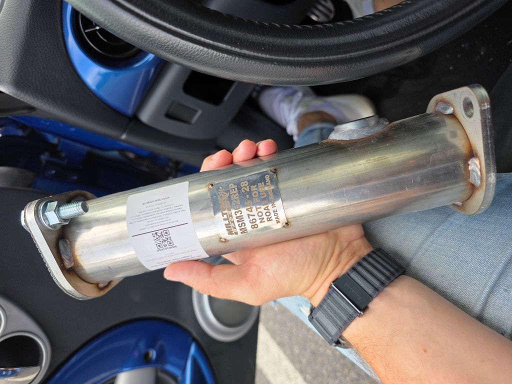

Dnes zakupeny decat od Millteku.

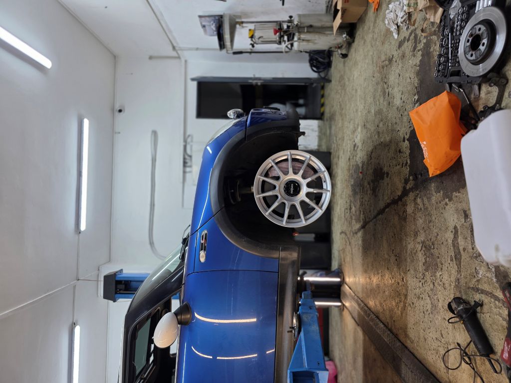

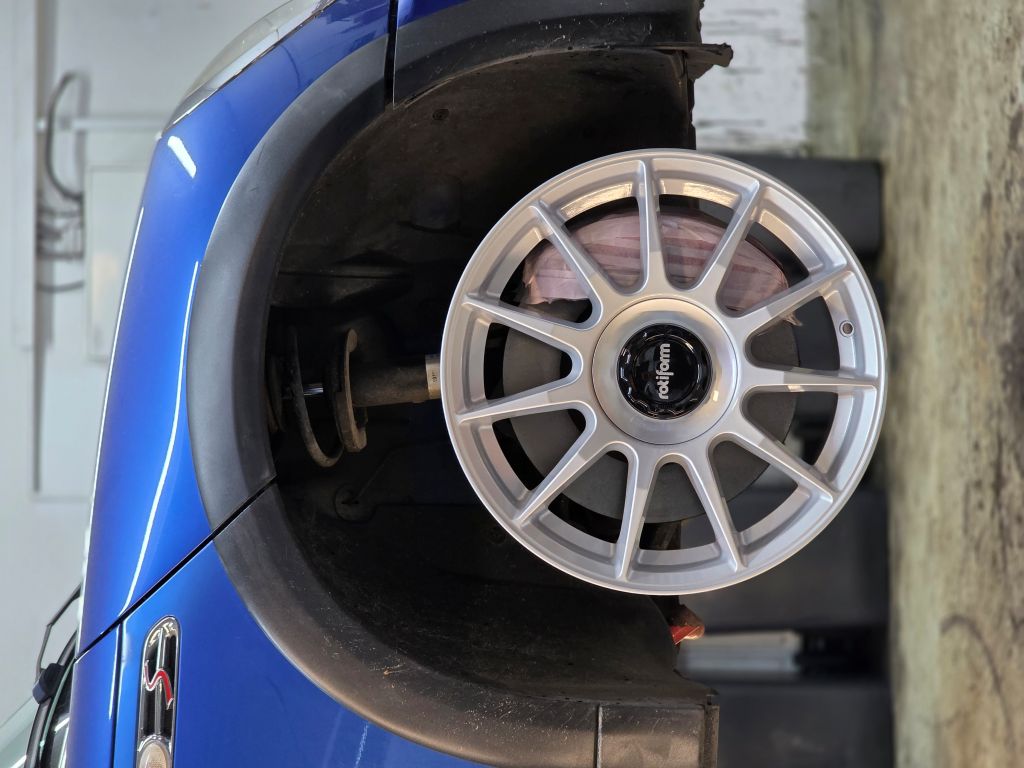

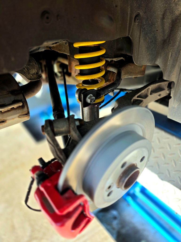

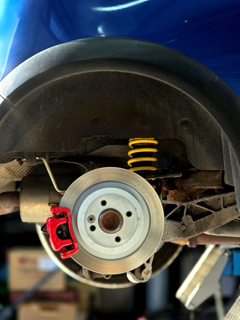

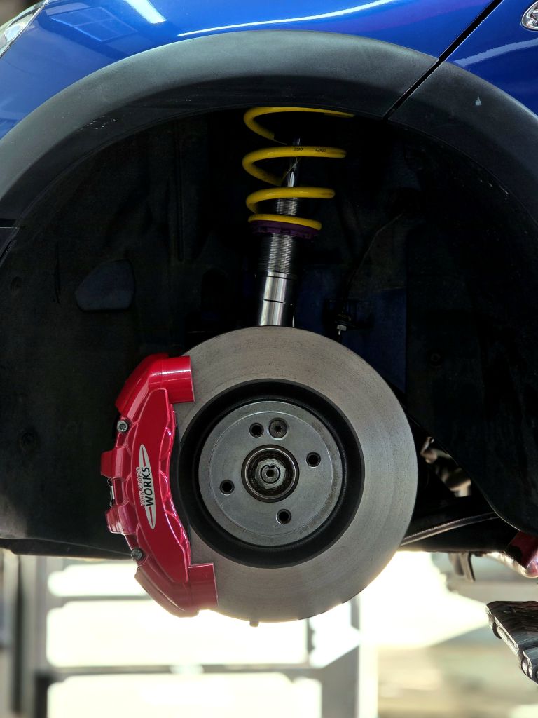

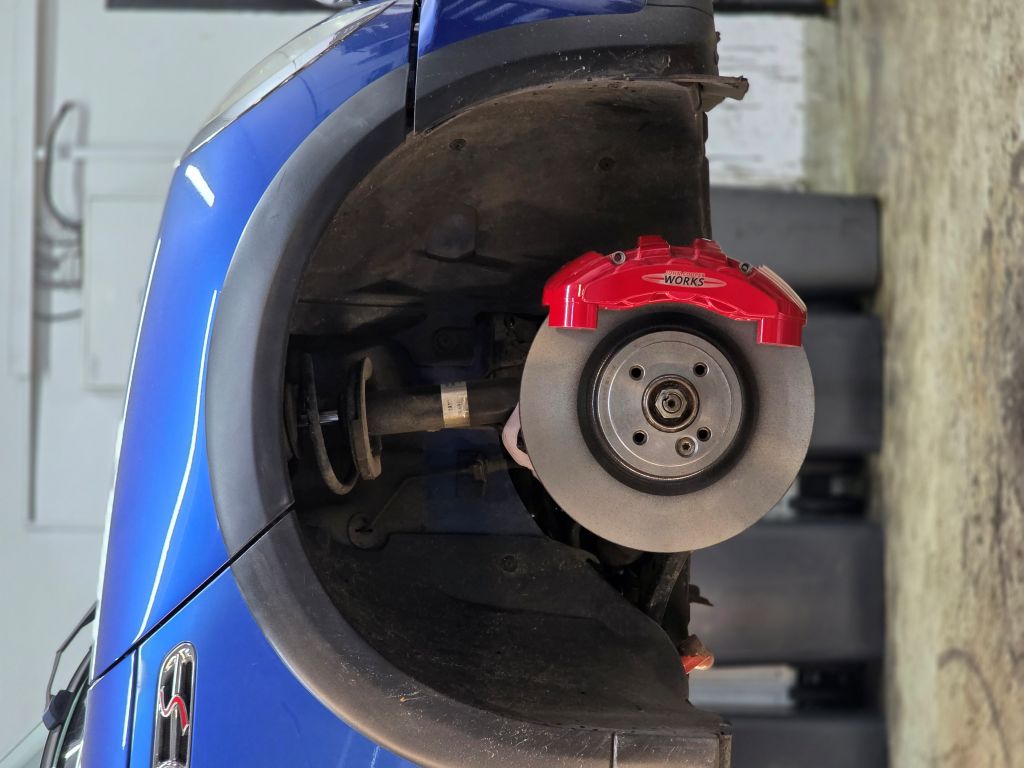

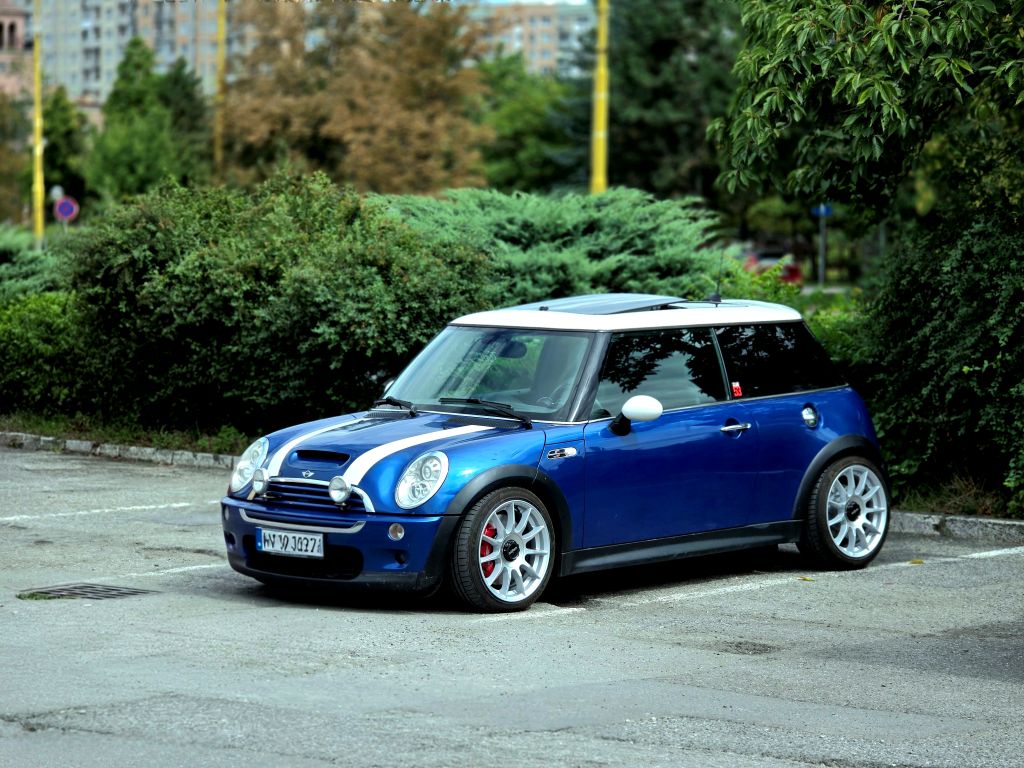

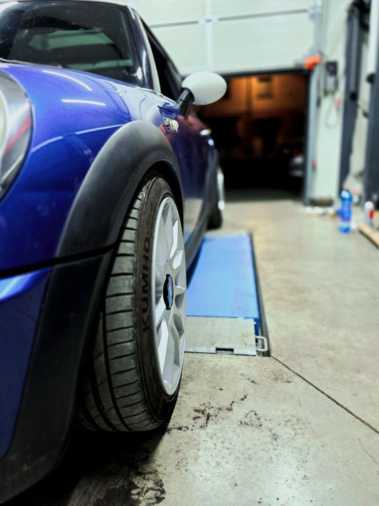

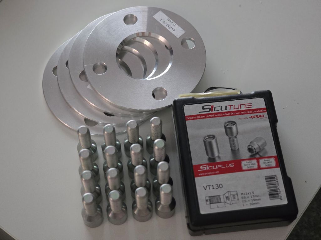

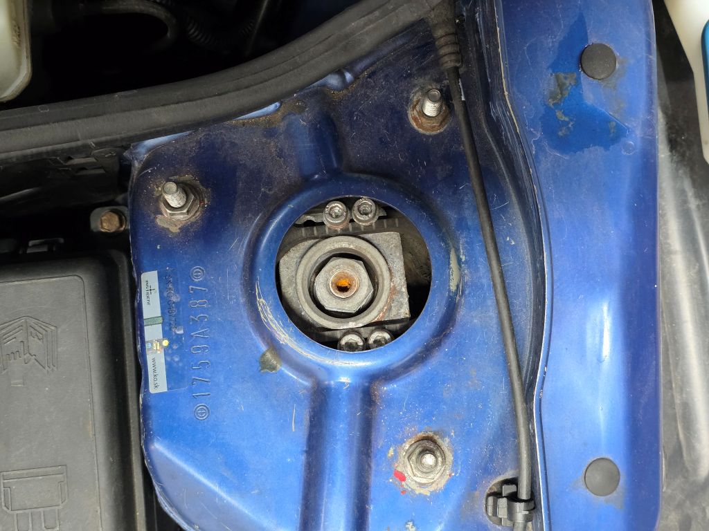

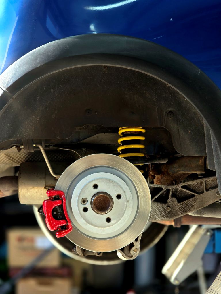

Cez vikend sa makalo.

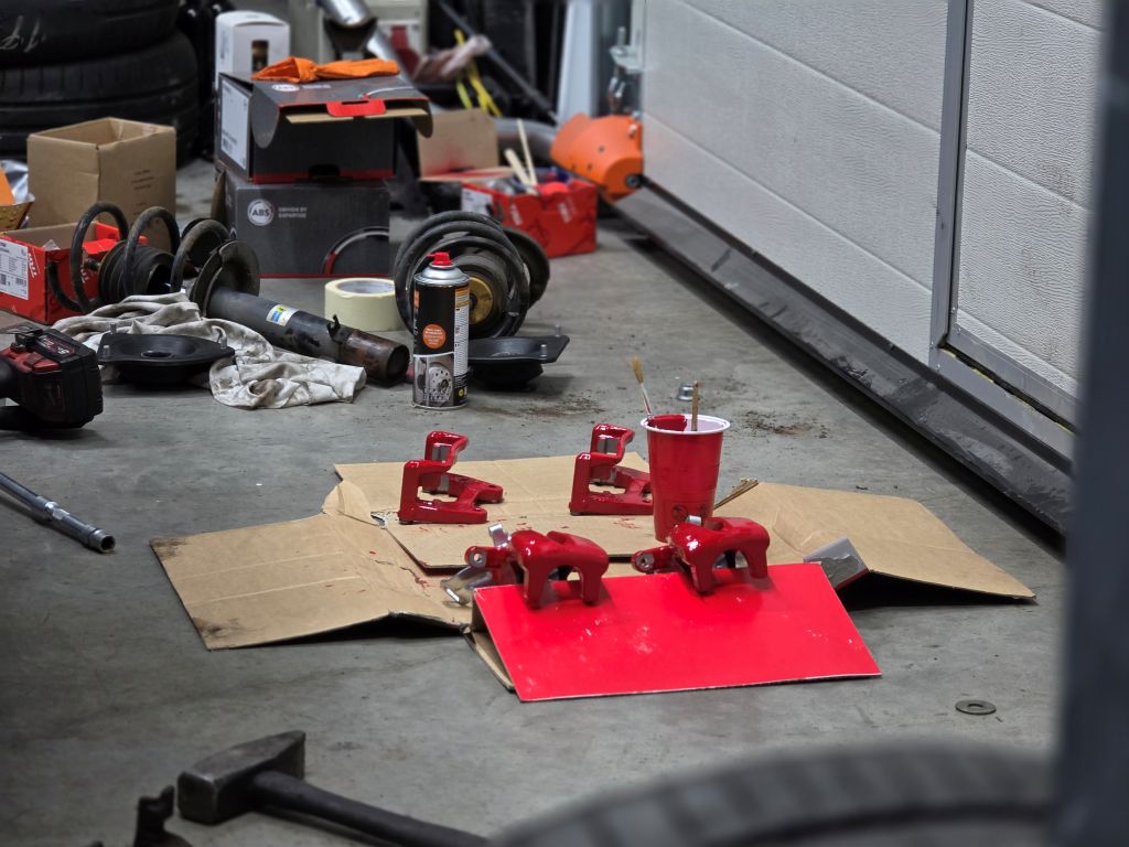

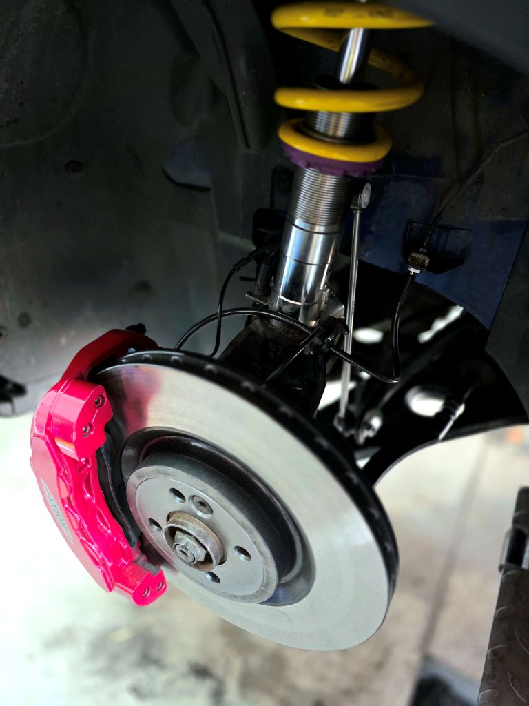

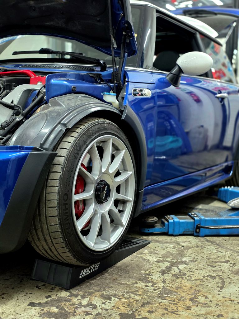

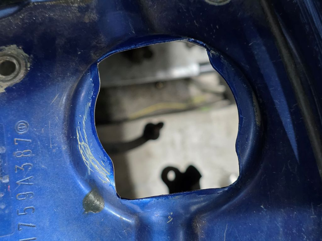

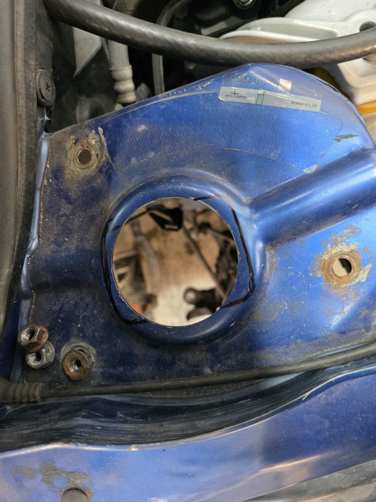

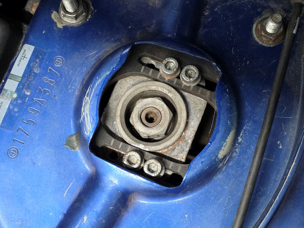

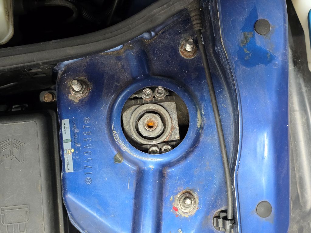

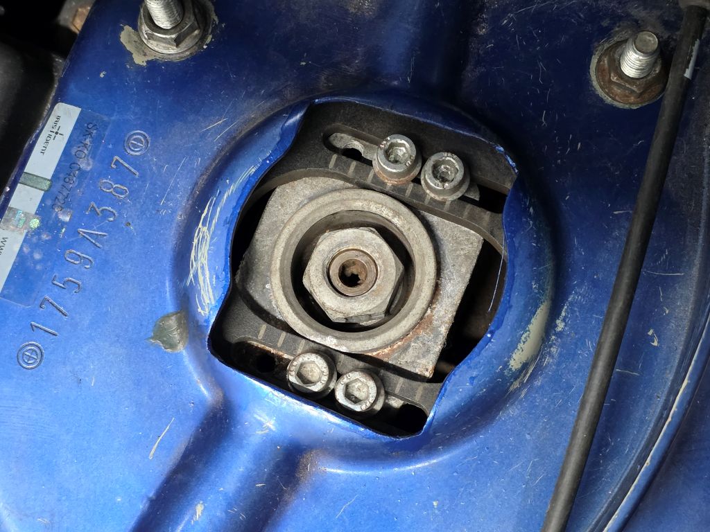

Nahodil sa podvozok KW, BBK z GP2 330mm v predu a JCW R56 280mm vzadu, pancierove hadice HELL a nejake drobnosti ako tycky riadenia, stabilizatora, atd.
Vyrezalo sa z olozenia tlmica aby sa dali nastavit uniballi na geometrii. Rezy osetrene farbou auta. Obute nove kolesa Rotiform DTM. Nakoniec sa podlozky ani nemuseli pouzit, vsetko sadlo ako malo. Zadne brzdice som musel natriet jednotnou cervenou farbou Foliatec Racing Rosso, lebo drziak a celust boli roznej farby.

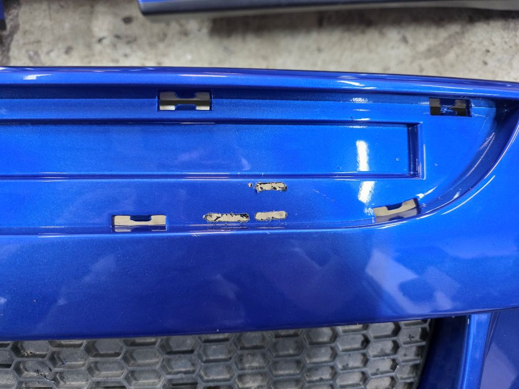

PříspěvekNapsal: 11. zář 2025 14:05
Příspěvky: 215
Bydliště: Kosice

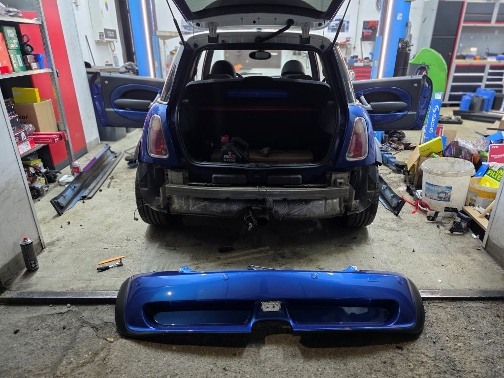

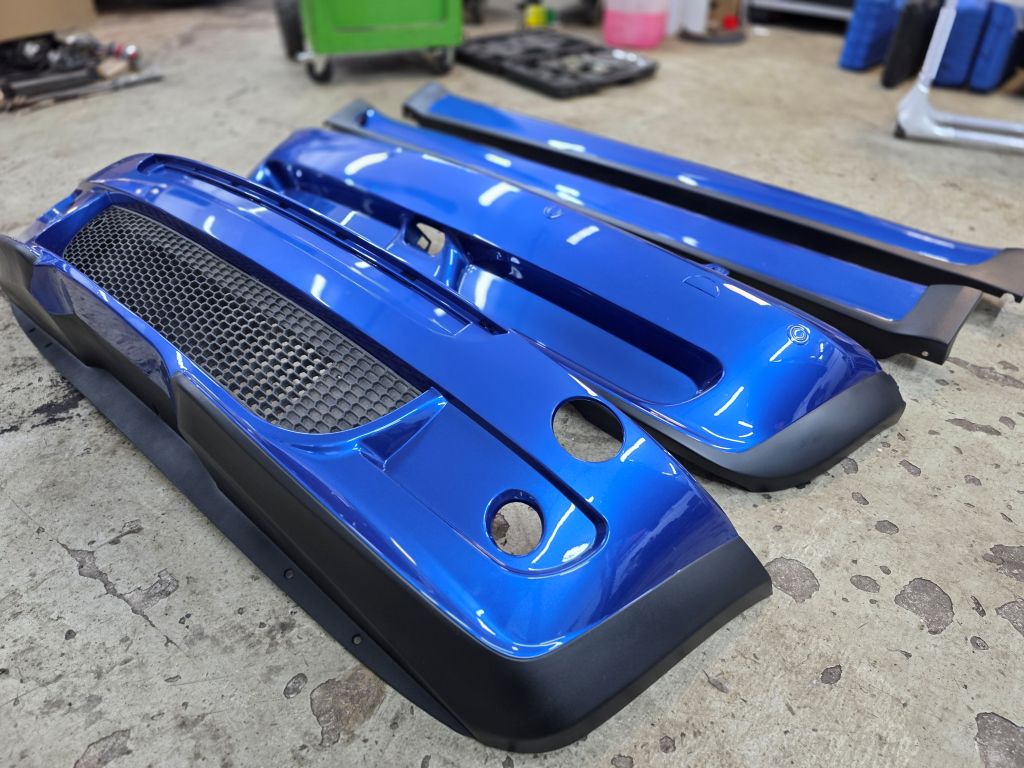

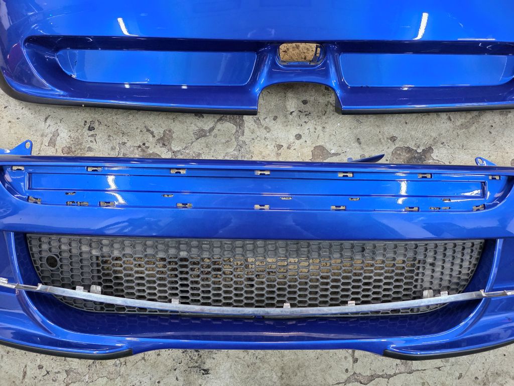

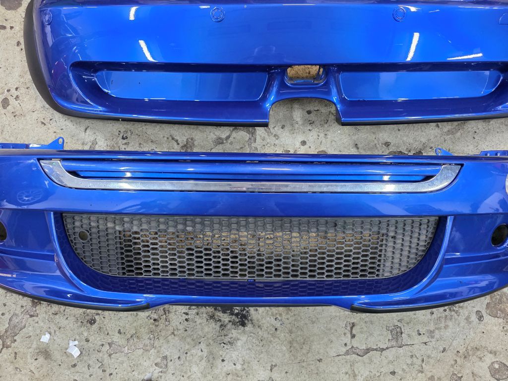

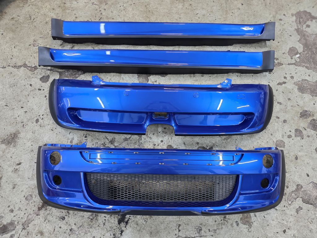

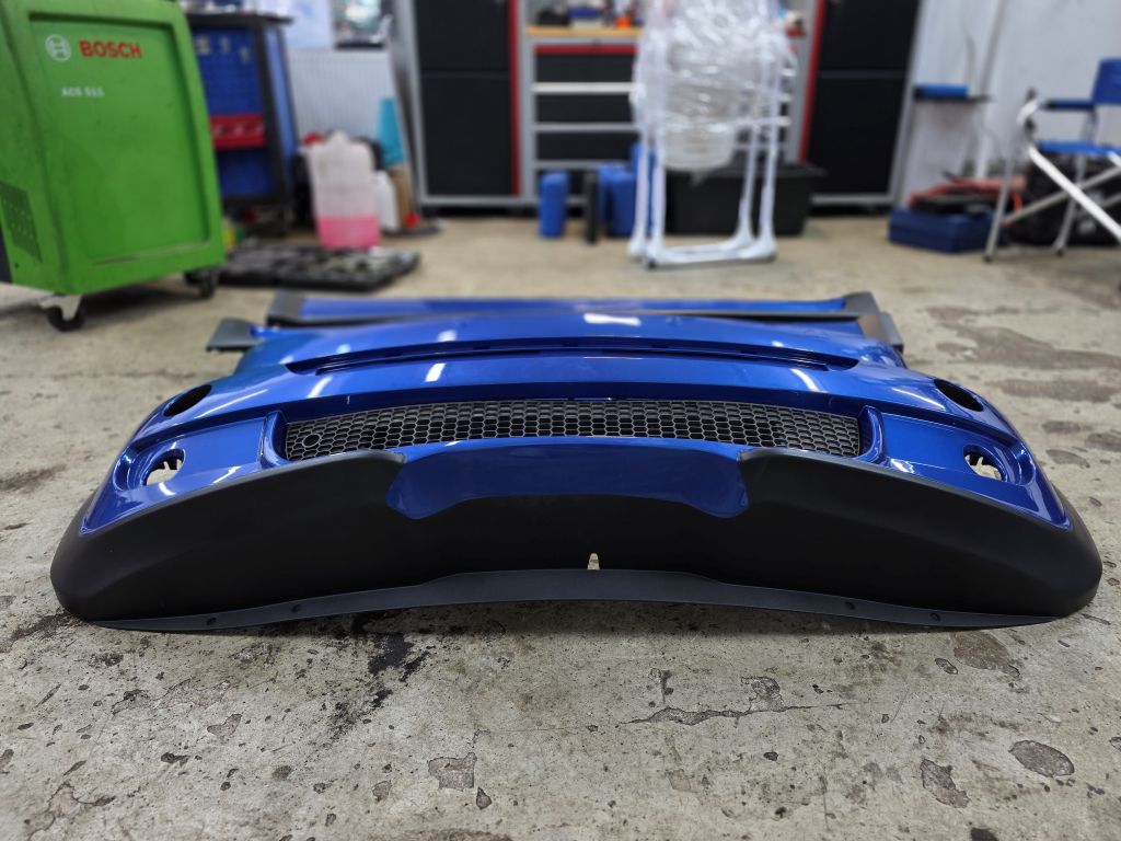

Vcera sa mi vratilo auto a JCW bodykit od lakirnika. Tak som ho aj nahodil. Predny naraznik som musel kus upravit, aby som tam vedel uchytit povodnu mriezku.

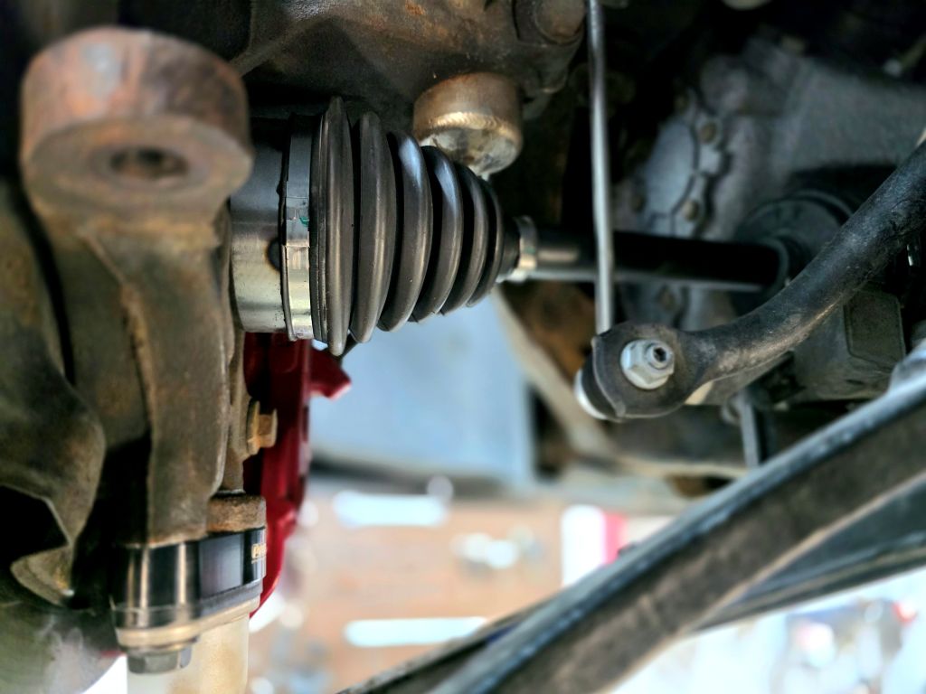

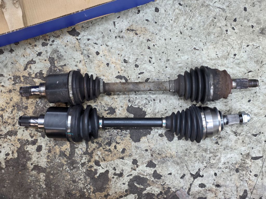

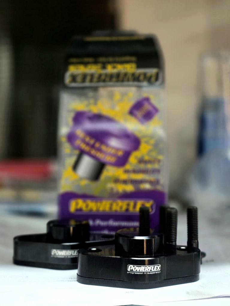

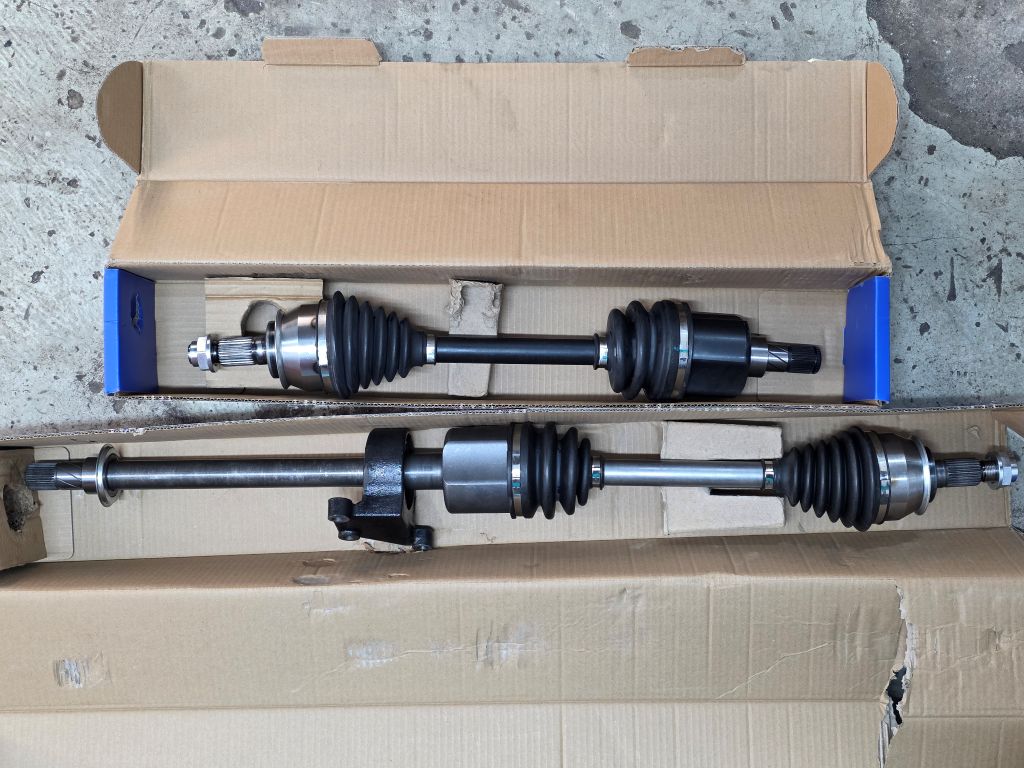

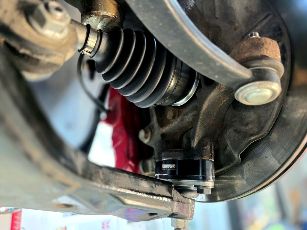

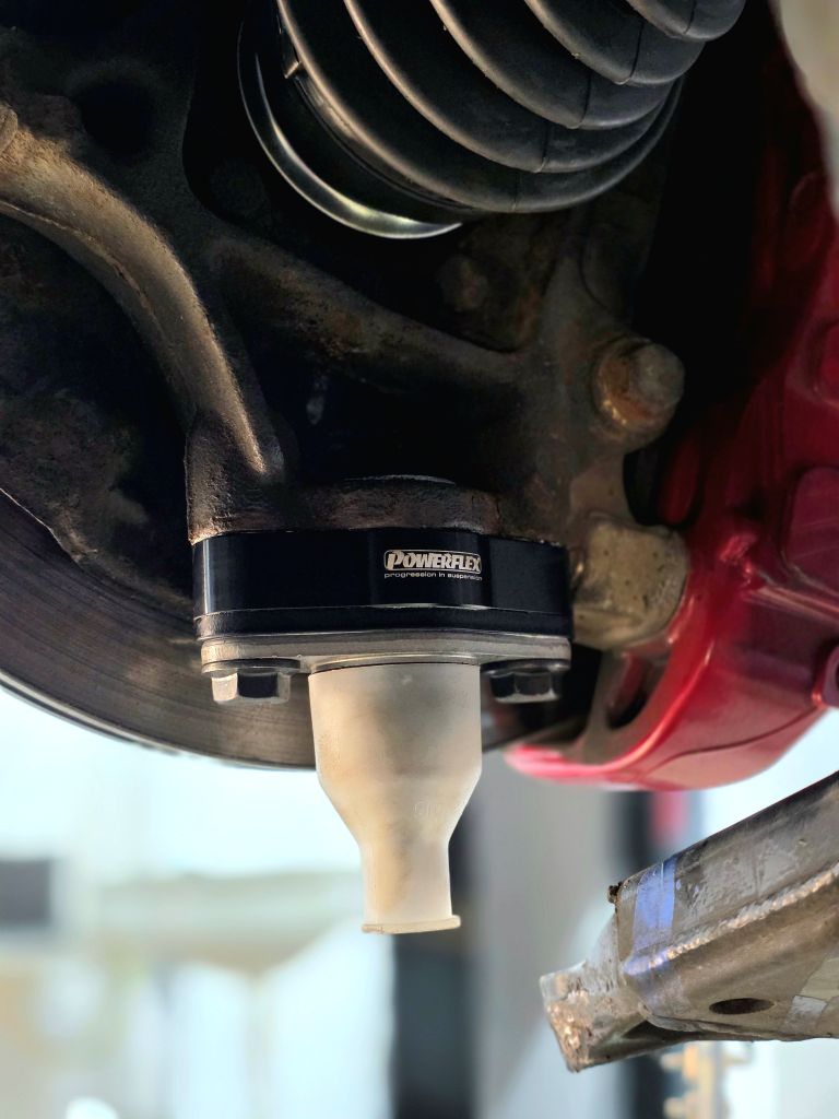

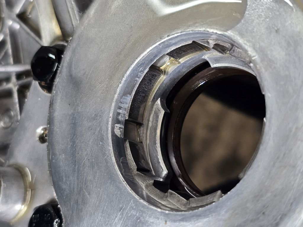

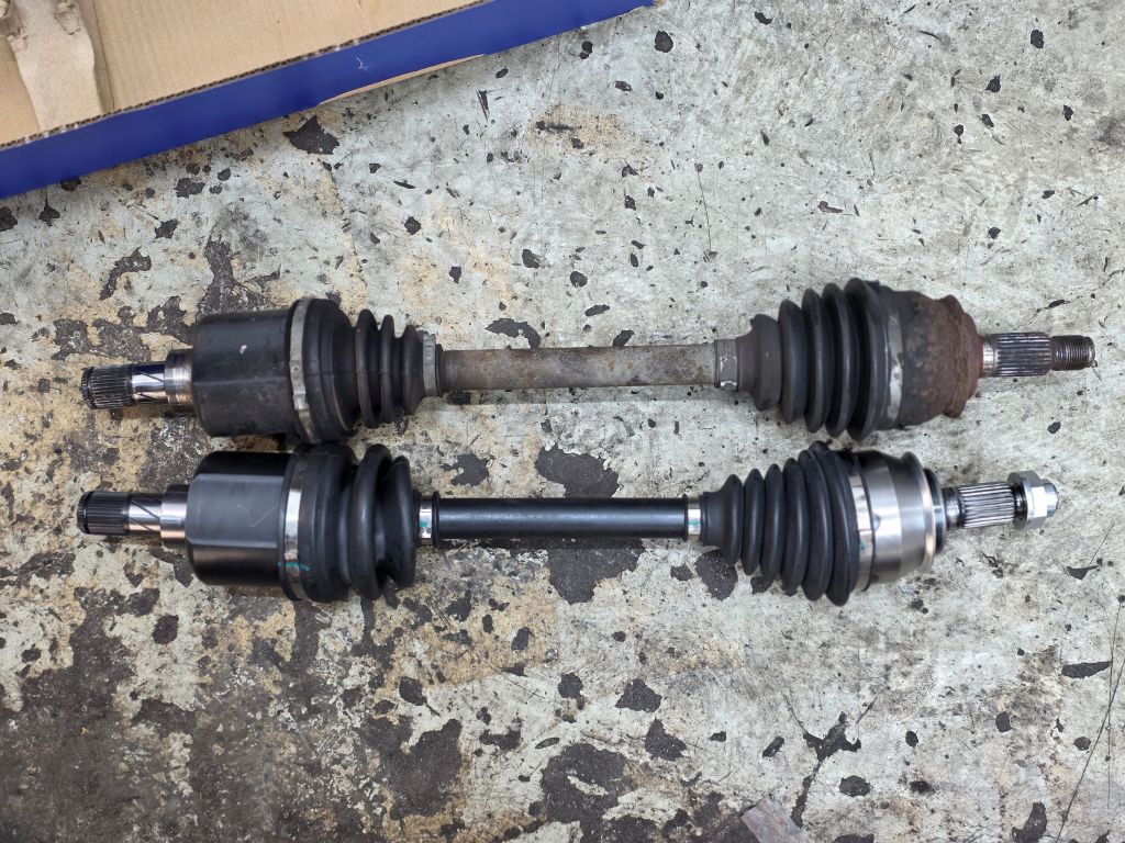

Vcera vecer sa vymenili poloosy, lebo stare uz to nedavali. Pri zrychlovani auto vibrovalo. Vymenili sa aj spodne capy za nove a doplnil sa aj roll center adjuster od PowerFlex. Tym, ze auto je nizsie o cca 3cm tak je nutnost vratit ramena do povodnej polohy aby sa zabezpecila spravna funkcnost vnutorneho a spodneho capu.

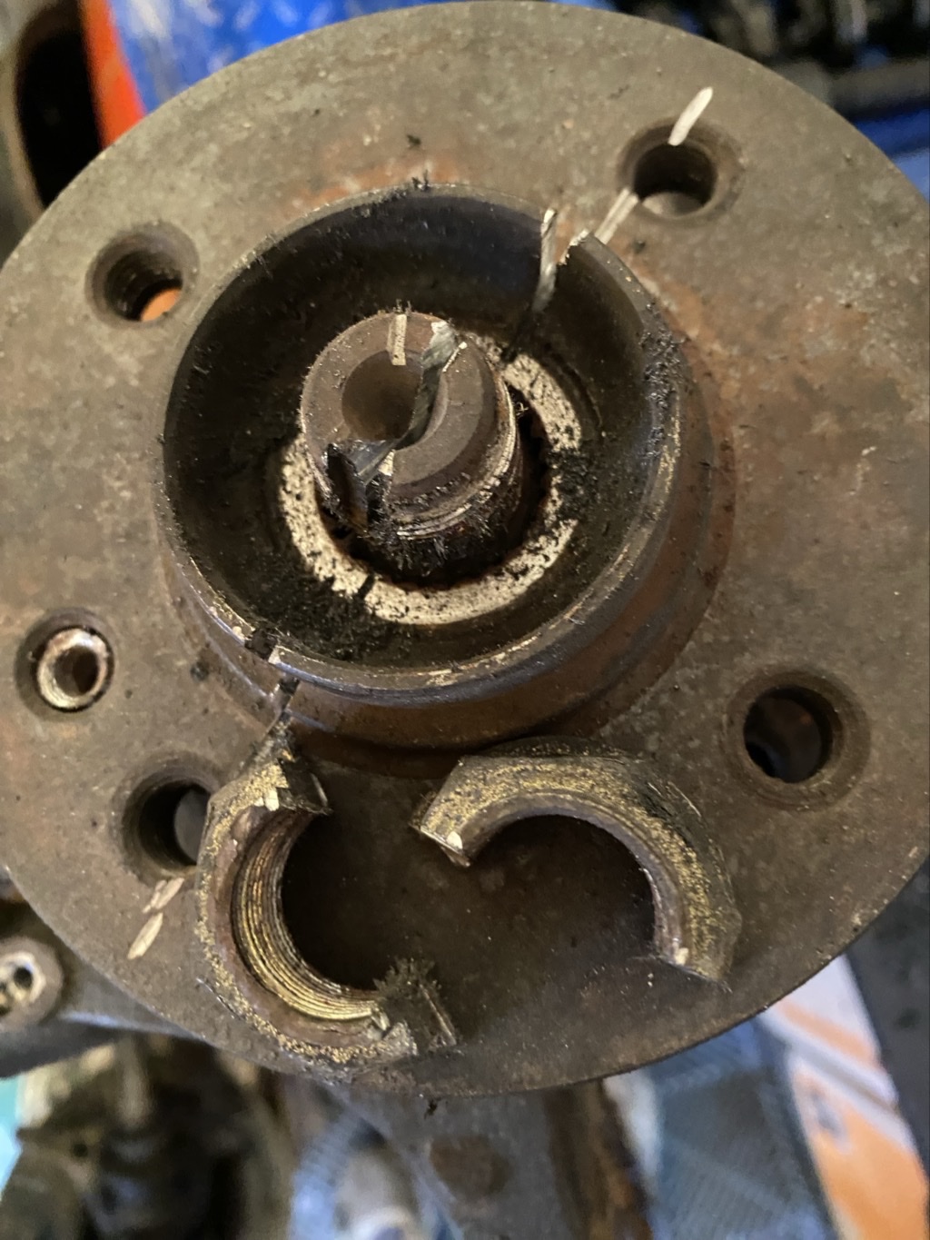

Moje naboje a poloosy dopadly takhle... :D Uz mam vse novy, ale nechapu jak se to da povolit a vyndat normalnim naradim... :evil:
PříspěvekNapsal: 25. zář 2025 11:15
Příspěvky: 215
Bydliště: Kosice
Neviem co sa ti s tym stalo, ale ide to uplne jednoducho ImpactGunom, nasledne rukami vytiahnut poloos. Nie raz som to uz robil.
