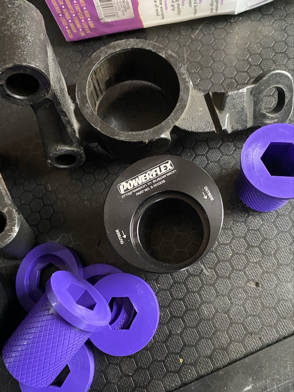

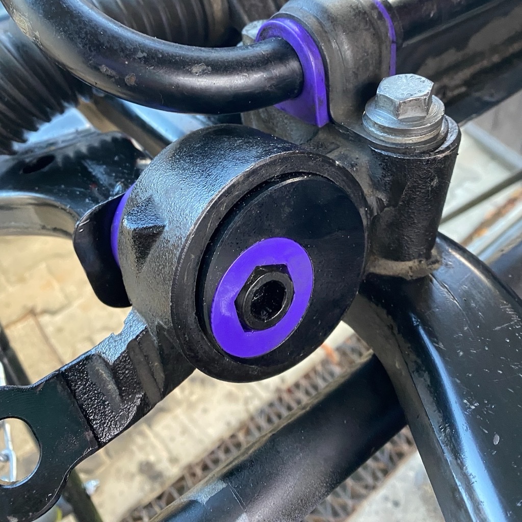

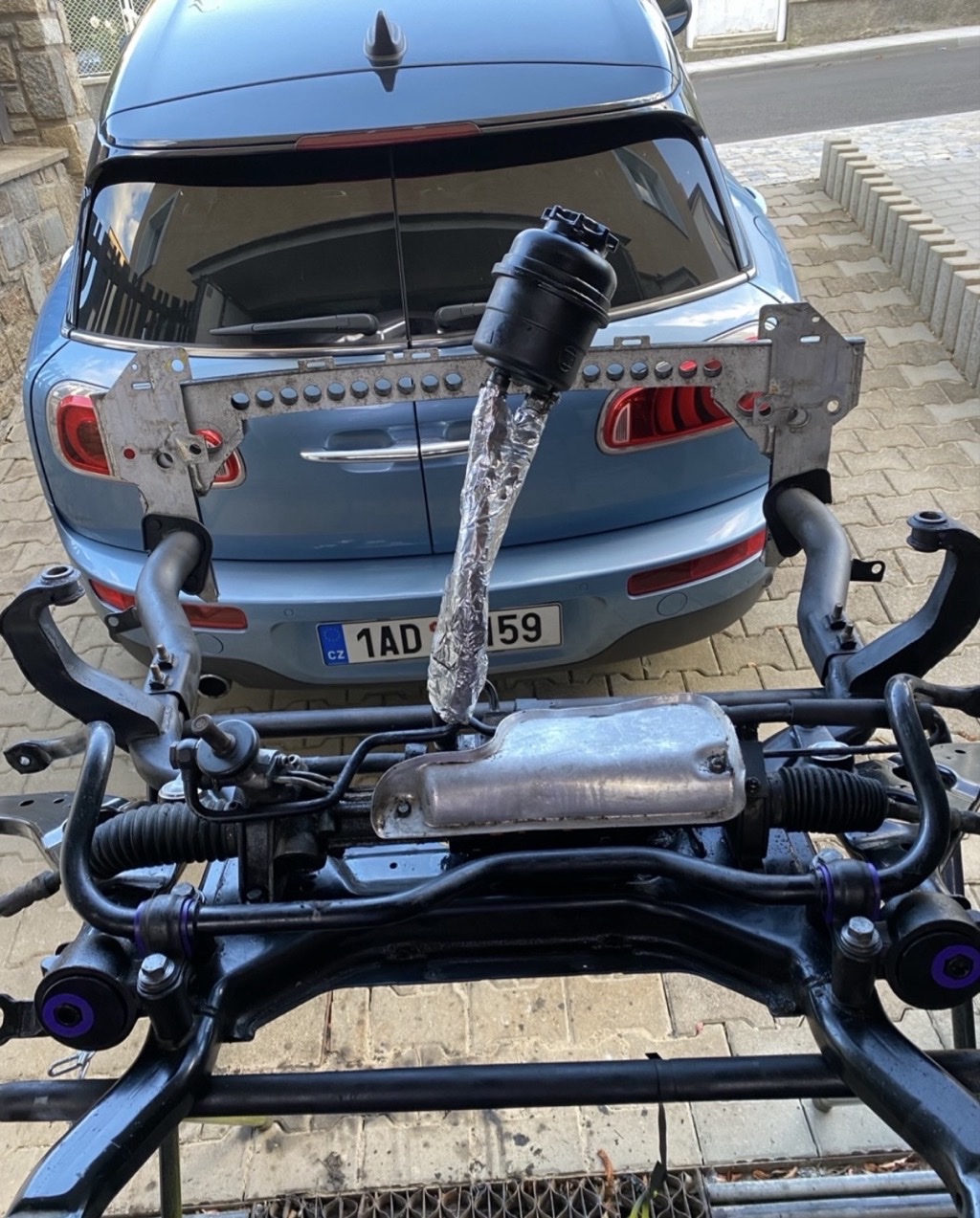

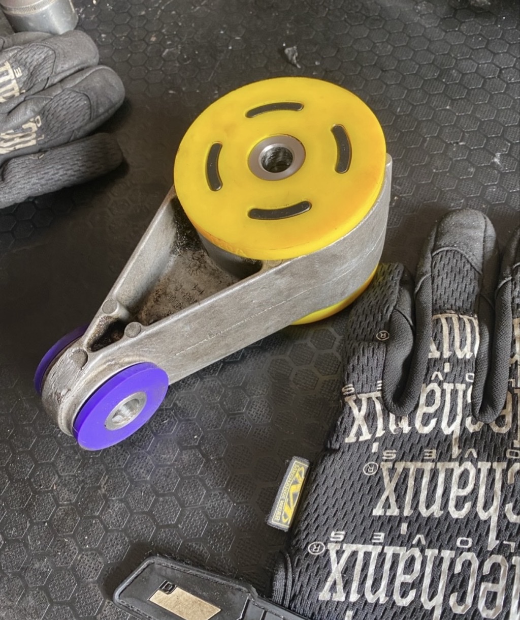

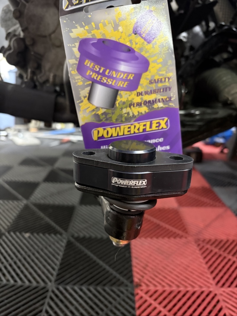

Neco malo jsem zase udelal o vikendu v garazi. Hlavne komplet predni napravu a Powerflexy. Ramena, cepy atd vse nove. Mam i nove drzaky na AeroCatch zamky kapoty a kufru od 611Motorsport. Porad cekam na ty laminatove dily. Priste se vrhnu na zadni napravu, uz mam taky vse pripravene plus prijdou vsechny naboje a poloosy... at to je komplet. Obmotal jsem svody snad nejlepsi paskou, tak mi to neroztavi tahla prevodovky. Na ty jsem vzal jeste protitepelny obal tak tahla taky obalim. Na svody mam jeste ten sprej. Takze ukol zni jasne do zimy udelat predni a zadni napravu, vyfuk a vrhnu se pomalu na motor. Nevim jestli si troufnu na vymenu vacky, kladek atd... spis ho umyju, mozna dam novy tesneni vany a vika, olej filtr atd... Na Lohen maji krasny srouby na viko, ty uz mam vyhlidnuty....a dam to nekomu, at mi ten motor udela se zarukou. Ted delaji i krasny hlinikovy cnc viko motoru, ale premyslim jestli dat 15k za vec, ktera asi neni nijak funkcni a stejne ji bude skoro celou zakryvat Aitec intercooler... No uvidime. :twisted:

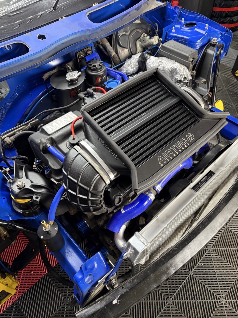

Tak zas par veci udelanych. Uz se to zacina rysovat a ted se vrhnu na motor. Prijde velky chladic, komplet hadice na cely motor a par drobnosti... Ted si navrhuju hlinikovy drzak chladice, plast celo mam rozlamany...

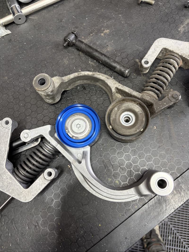

Tak nejaky mesic utekl a ja zas udelal kousek prace. Rozhodl jsem se to udelat full race R53, ted teprve muzu konecne stavet bez omezeni. Zrenovoval jsem Challenge 112kola, udelal jsem drzak na predni chladic :wink: a prisel olejovy chladic Airtec. Proto jsem zredukoval i Pro hoses na maly okruh. Nepotrebuju heatercore uvnitr ani hadice na chladic olele. Mishimoto chladic a termostat do hlinikovyho domecku. Premyslel jsem o chladici Airtec, ale Mishimoto byl v CR, je trochu drazsi, ale je top. Mam konecne i Lohen vsechny pulley a sroubky na viko. Ty stary byly total zarezly. Vzal jsem i cerpadlo Lohen. Zkusil jsem AST pul klec sroubovanou, jenze jak rikam, uz chci komplet zavodni auto, ne polovicate reseni. Takze ji prodavam, je komplet rozmontovatelna. Kdyby nekdo chtel za 450€ necham s patkama a vsim zabalenyma. Jeste bude na prodej alcantara stropnice a obsity alcantara volant. Davam zavodni Sabelt. Hodim to pak na FB skupinu Mini. Zkousel jsem lexan okna a pasuji luxusne. Porad cekam na tu fiberglass kapotu a zadni viko. Resim uchyceni sedacek, pojezdy uz nepotrebuju. Chci poradny zeleza na sedacky a 6bod pasy. Jeste mam na ceste custom vecicky od GTT z uk. To je asi vse. Resim jeste vanu s tema predelama, aby se tolik neodlival olej v zatackach, koukam po Ecu Master Black a dostal jsem hodne dobry deal na diff Quaife... asi prozatim vse z me garaze. Mejte krasne Vanoce a hlavne zdravicko

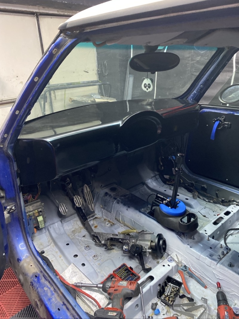

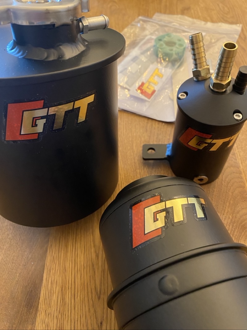

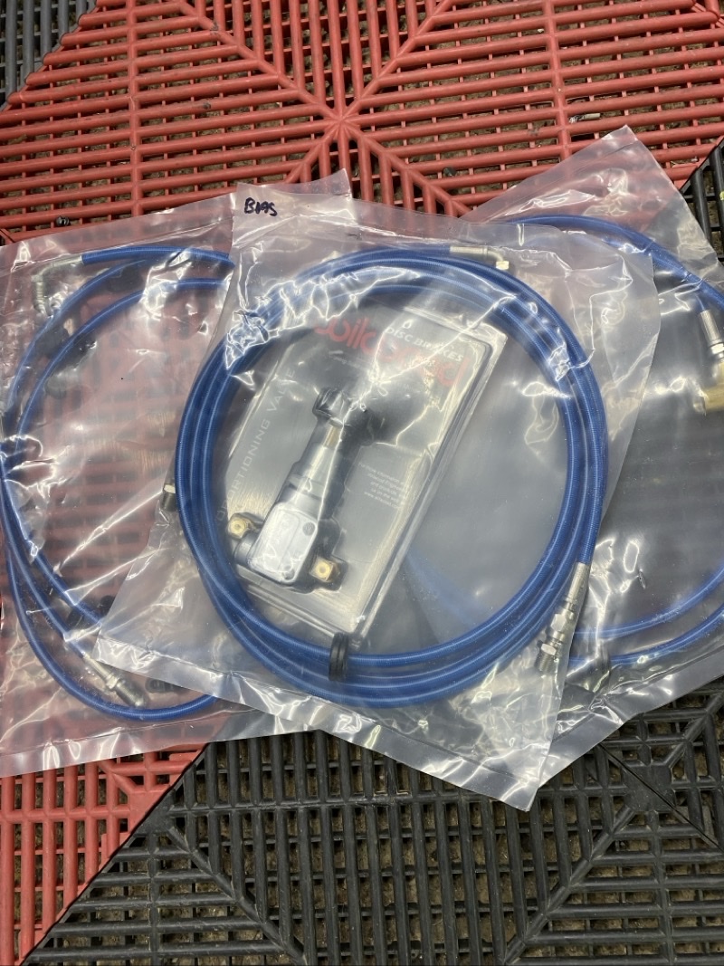

Par dovolenych za mnou a je na case zas neco delat. K Vanocum jsem si koupil volant z Italie a ten karbon drzak lentilek z Novy Zelandu. Definitivne jsem se rozhodl vse vyhazet a max odlehcit a jit cestou Ecu Master Black. Volantovou tyc jsem dlouho resil, ale nejjednodussi reseni bylo ponechat original jen ji trochu serezat a vykuchat. Takze blinkry, zamek, klicek atd... Vsechno budu resit Ecu Mastrem. Konecne mam GTT vecicky, do kompresoru, na napinak a ty ruzny nadrzky. Kvalita super, jen ty samolepky to trochu kazi, mohlo to byt aspon navareny nebo vyrazeny ty loga za ty penize. Nasel jsem krasnou fiberglass palubku v UK, takze ted me ceka nainstalovat full klec, nalakovat cely interier a natahnout brzdove vedeni. Po premysleni jsem zvolil odstranit abs a dat jen predek a zadek, ktery si muzu volit jak moc to bude brzdit. Je na to kit z UK. Jeste me ceka par drobnosti v hodnote bazar eSka :D ale uz to nejak dokoncim. Poctive odlehcuju co se da. Chtel bych se dostat kolem 1000kg a 280hp... tak uvidime. Nejvetsi limit je kompresor, vim... Turbo me nejak nelaka i kdyz jsem mohl mit super kit, kompresor je proste laska :D

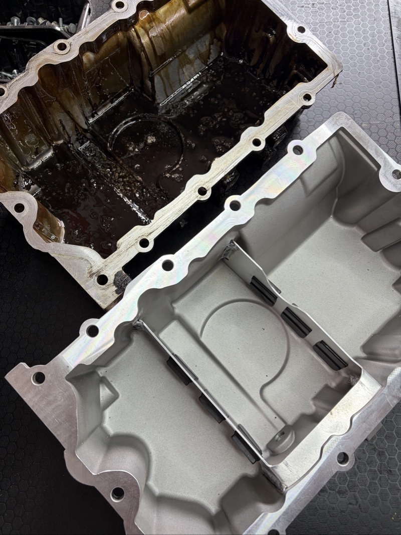

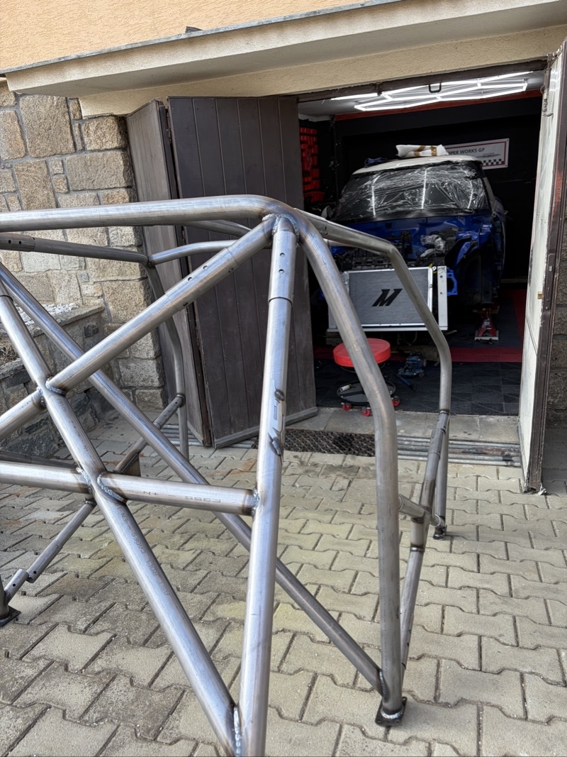

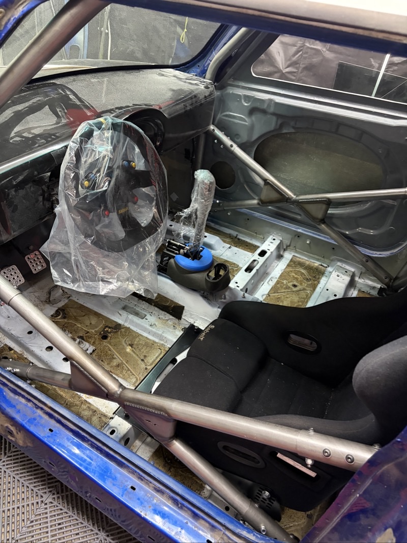

Diky moc za pozitivni komentare :wub: Prisla mi klec, takze jsem musel dodelat predni napravnici, abych dal Mini na kola a nainstaloval tam tu klec. Zkousel jsem to nanecisto a je to hodne tezke. Veskere uchyty, vycnelky atd se musi odstranit, odbodovat, odvrtat.... jinak tam ta klec proste nesedi. Doufam, az bude Mini na kolech v rovine, sedne to tam lip. Jeste me s ti ceka hodne prace. Takze pred napravnici jsem dodelal motor, prisla mi i nova vana od 611 motorsport. Dam jeste par veci a povazuji motor za hotovy. Pak se vrhnu na ten interier, mam hasici system OMP a taky vypinac elektriny od Cartek... Sehnal jsem dve sady Braid Fullrace ale to az priste... jen rychle sem nahodim fotky a priste vic rozepisu.

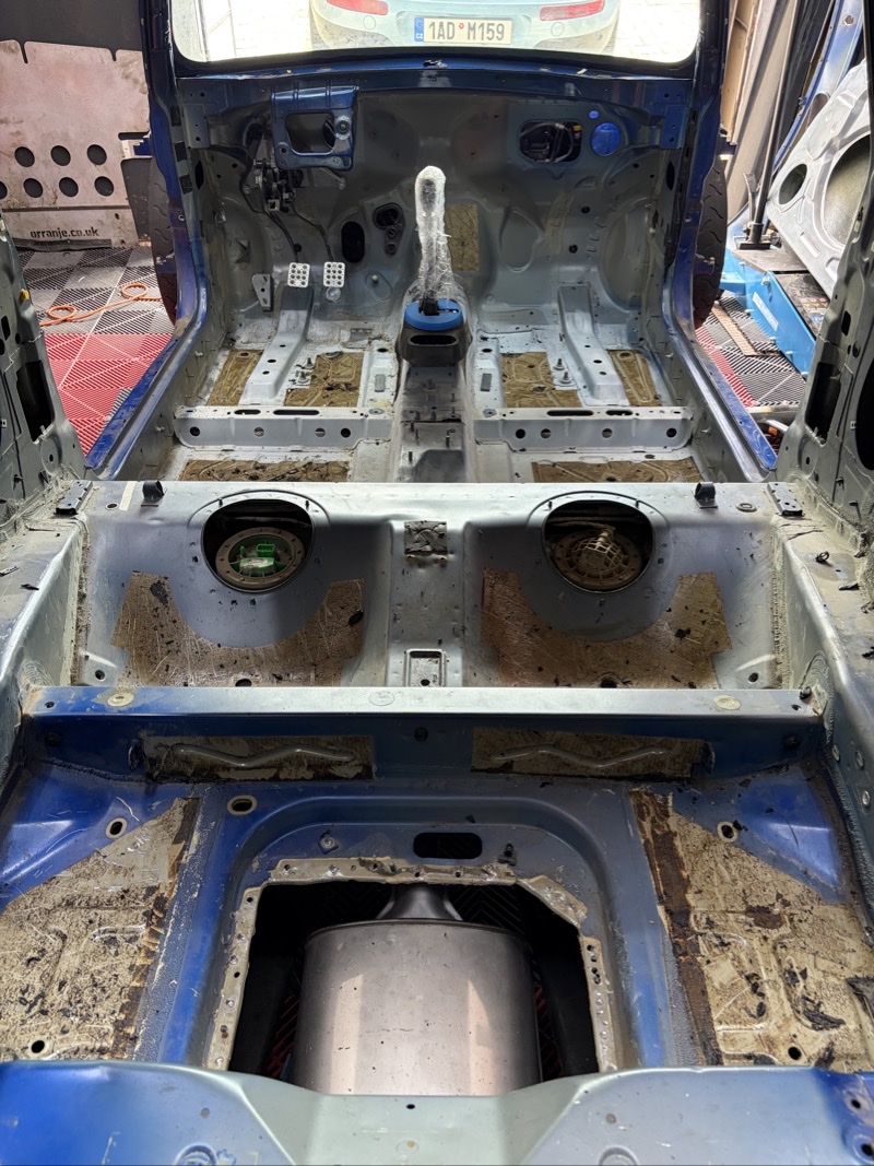

PříspěvekNapsal: 18. kvě 2026 01:53
Příspěvky: 115

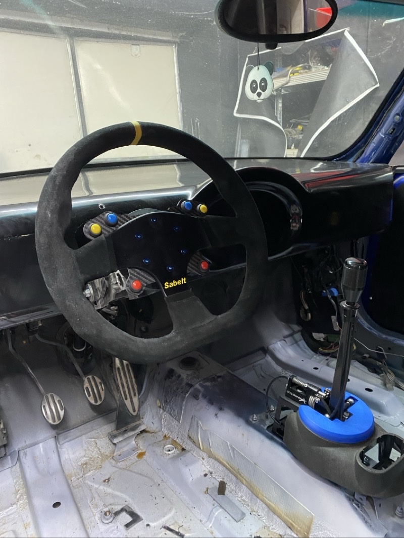

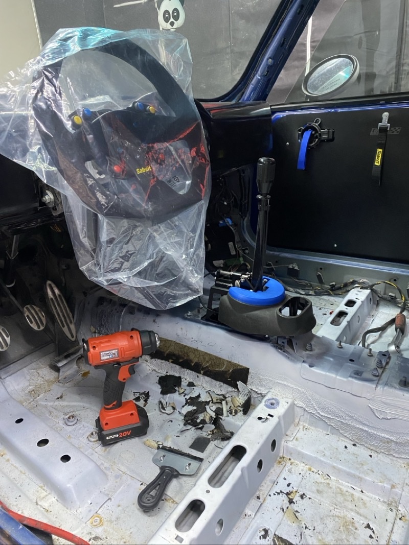

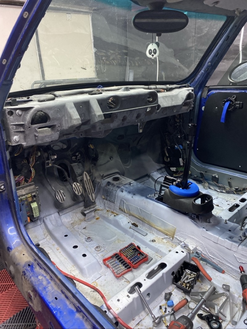

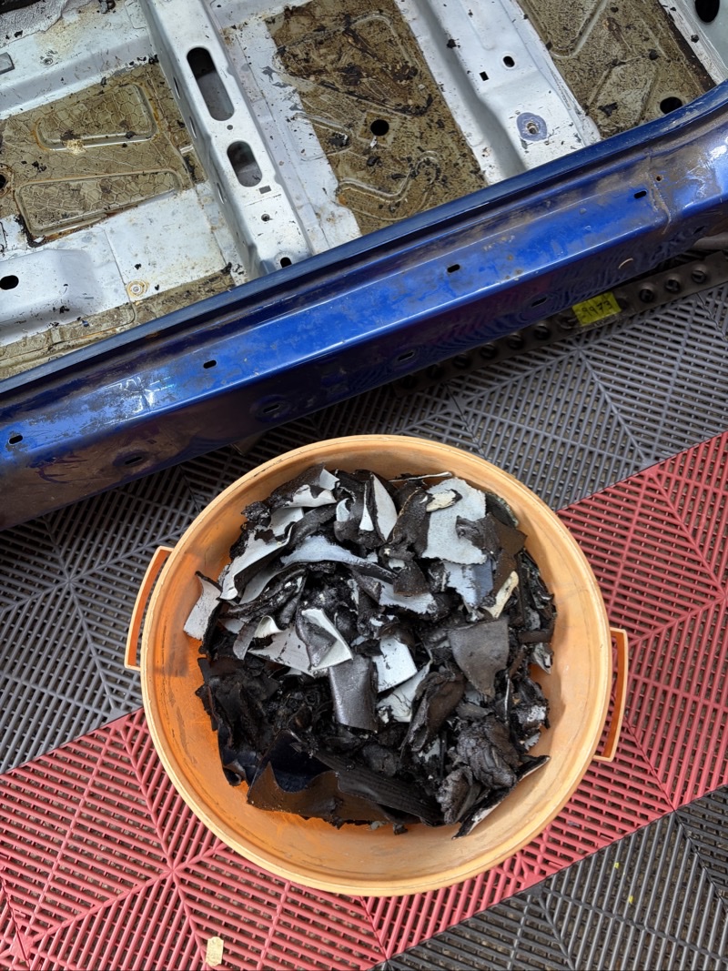

Posledni dobou mam stale min a min casu na garaz. Ale vcera jsem do pulnoci odstranoval veskery tlumeni atd v interieru a priste to snad obrousim a dotahnu na komplet vylakovani. Napasoval jsem i klec, uz se nedivim, ze si nekdo rekne 20k za instalaci, byla to docela fuska a to mam sroubovanou, varenou bych opravdu sam nedal, proto srouby. Musel jsem odvrtat spoustu kovovych drzaku na clonitka a madla atd atd. Sedi krasne a zkusil jsem dat i drzak sedacky a volant, abych zjistil jak se do toho vlezu. Na to ze mam 2metry vse akorat. Uz to na moc nevyleze, mam vse koupene :D Krome dvou veci od Ecumaster a kabelovy svazek do interieru. Jinak vse od Ecumaster mam za "super" cenu. Chci mit cistou kabelaz bez pojistek a proto pujdu jeste do Ecumaster PMU a udelam to vse na to. Mam i elektricky hasici system OMP atd. Poridil jsem si velkou 3D tiskarnu na nejake dily, abych je nemusel slozite nechavat vyrabet, tak si je snad vyrobim sam. Uz mam v planu rozsireni filtrboxu Airtec a kryt stredoveho tunelu na Coolerworx radicku s drzaky na Ecumaster.... Ale to zas priste.
