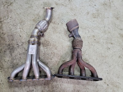

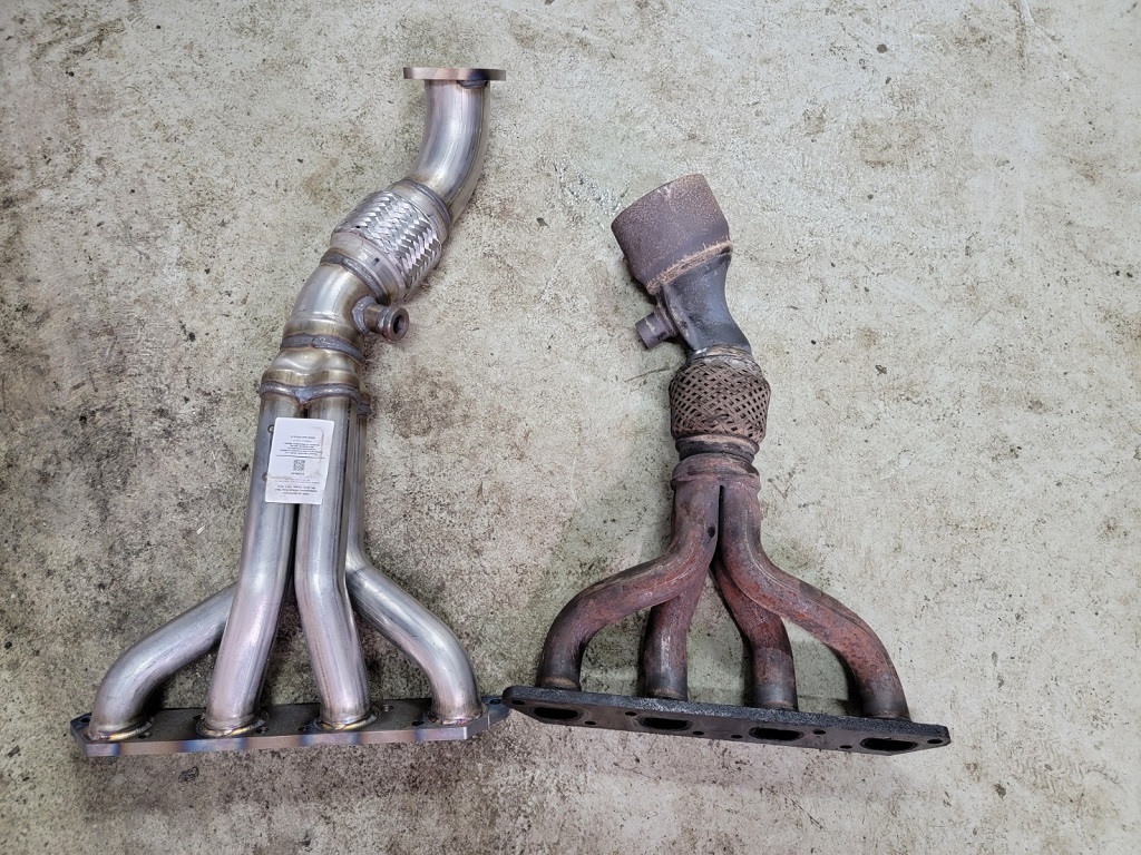

V poslednom prispevku som pisal nieco o tom, ze dufam, ze nebudem musiet nieco robit na aute aspon par tyzdnov. No nevyslo. Prepalilo mi zvody pri prvom katalizatori, takze som spravil upgrade zvodov aj katalizatora za Milltek. Stala sa mi aj taka vec, ze ako som zastavil v servise, tak mi vytiekol chladic. Na vine bol 10 orech co som stratil pri vymene IC :D Tak som vymenil uz aj to :D

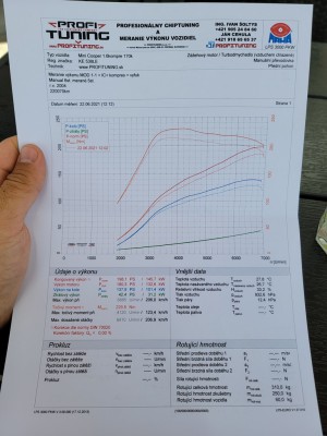

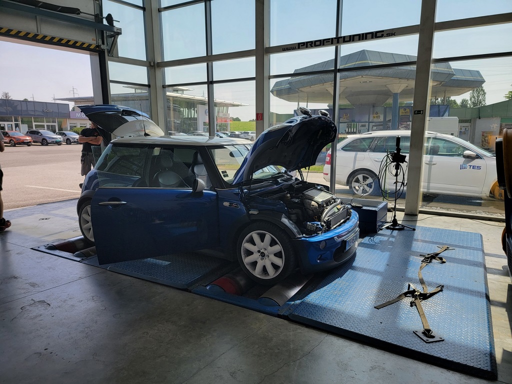

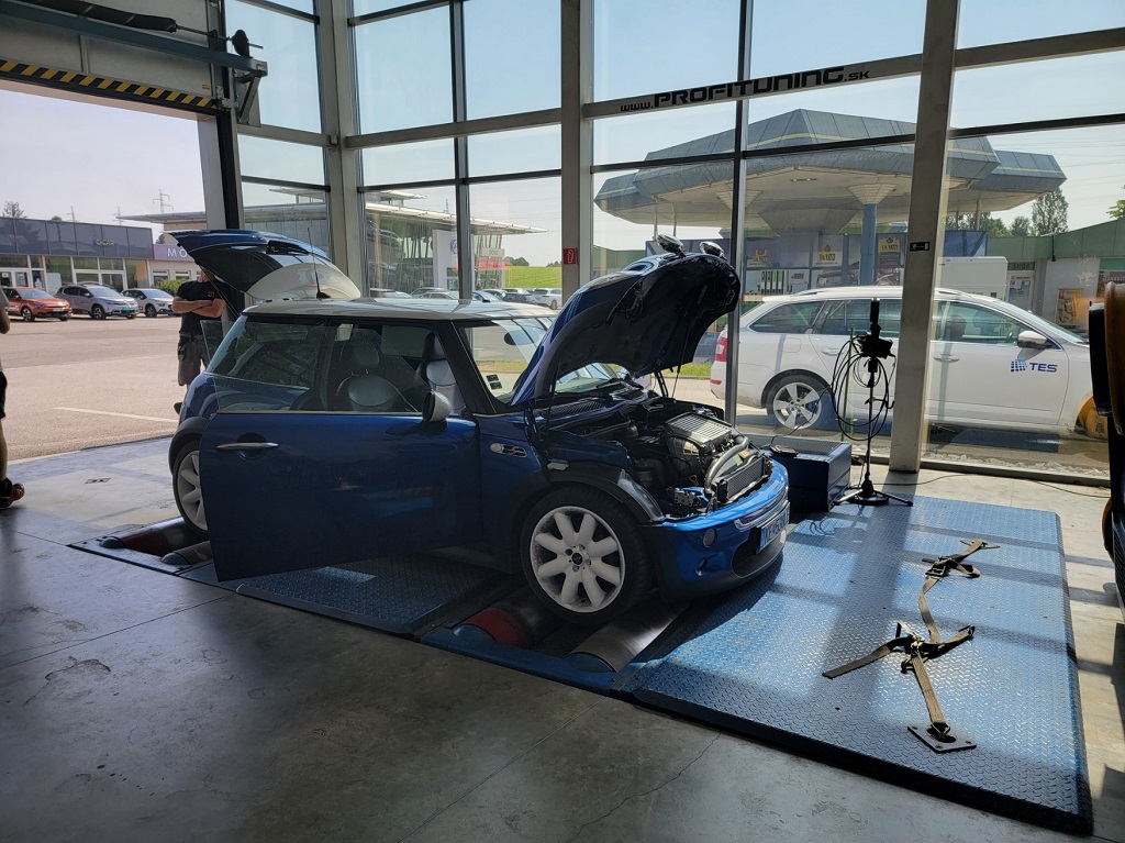

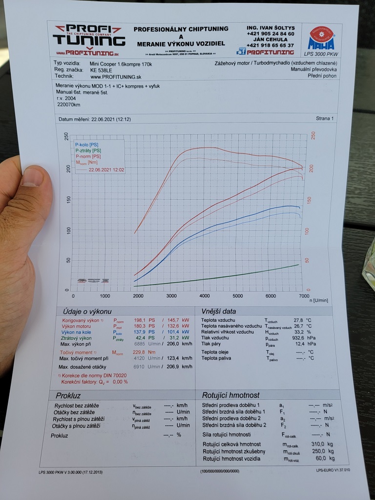

Dnes som s Minikom absolvoval naladenie SW do bezpecnych medzi (nie maximalka co by auto dalo). Je to hlavne kvoli tomu, lebo na motore chystam spravit GO najblizsie mesiace. Potom ked to bude hotove, pojdeme na doladenie na maximalku.
Momentalny stav:
198PS
229Nm

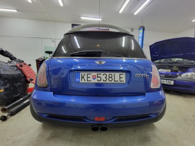

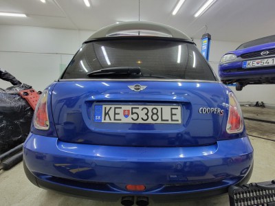

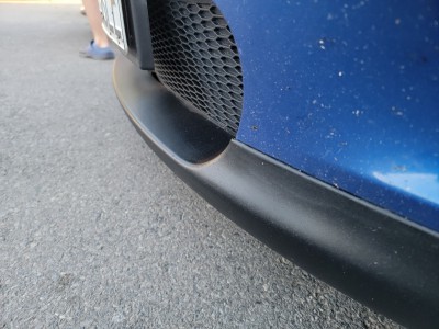

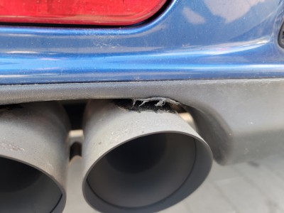

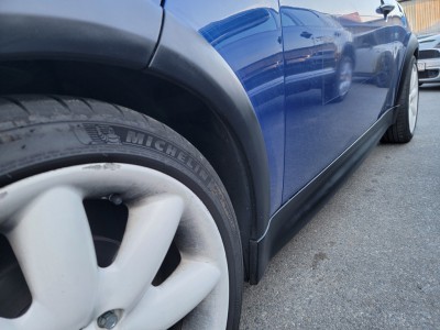

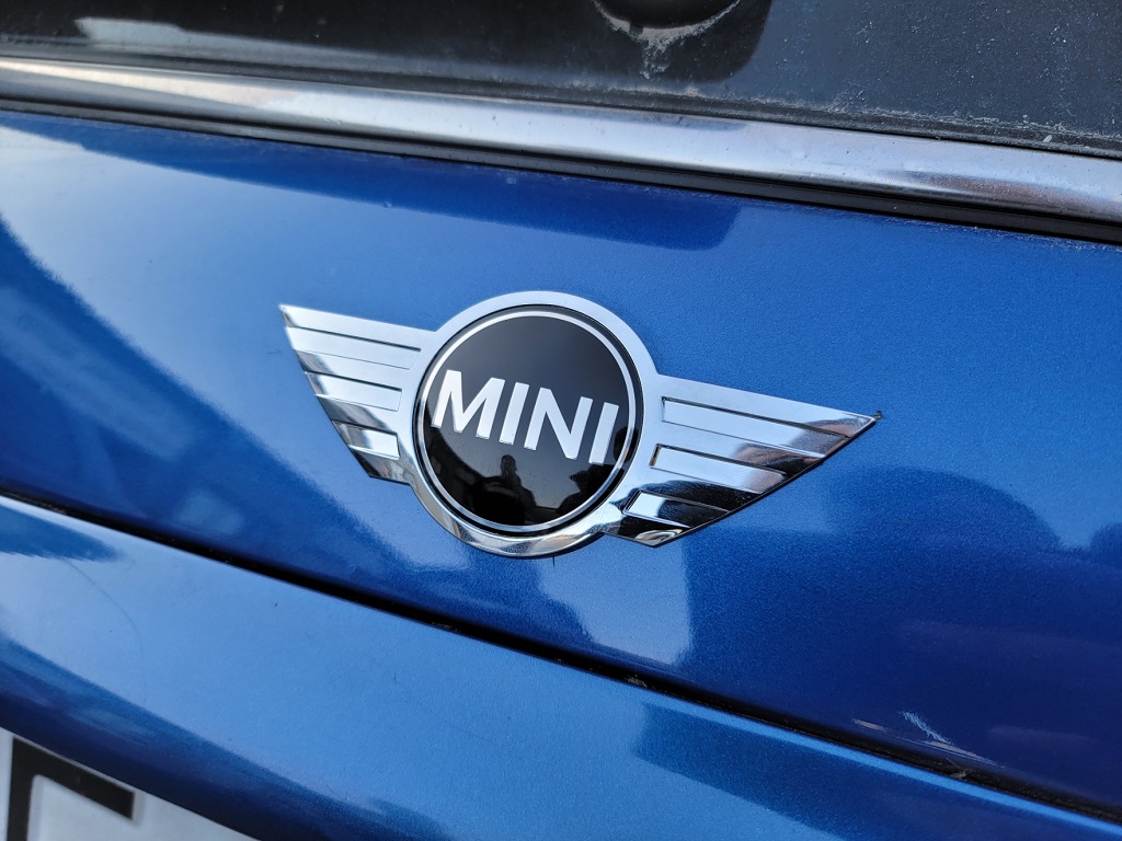

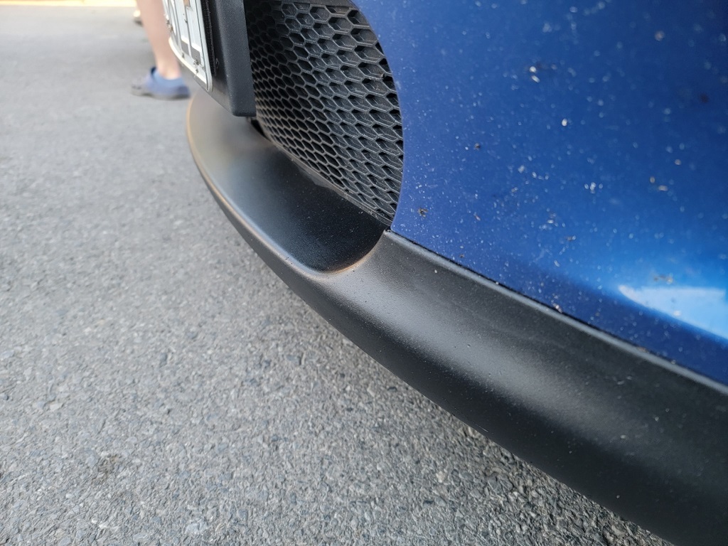

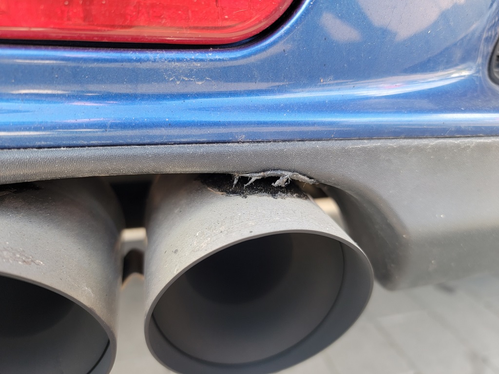

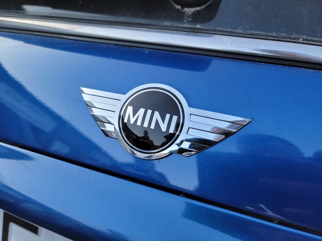

Vcera po celoslovenskom zraze, kde som spoznal celkom zaujimavych ludi a okrem ineho aj detailera, ktory mi vzapeti aj ozivil aj vyblednute plasty. Som za Mini a ludi okolo neho velmi rad a vdacny za takych ludi.
Dalsi clen nasej skupiny z vychodu, mi z CZ doniesol original znak dozadu a tak som sa mohol konecne zbavit toho z ali.

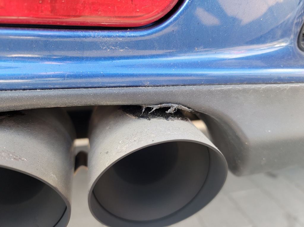

No a nazaver. Vcerajsi vyjazd a styl jazdy nevelmi zvladal zadny naraznik :D

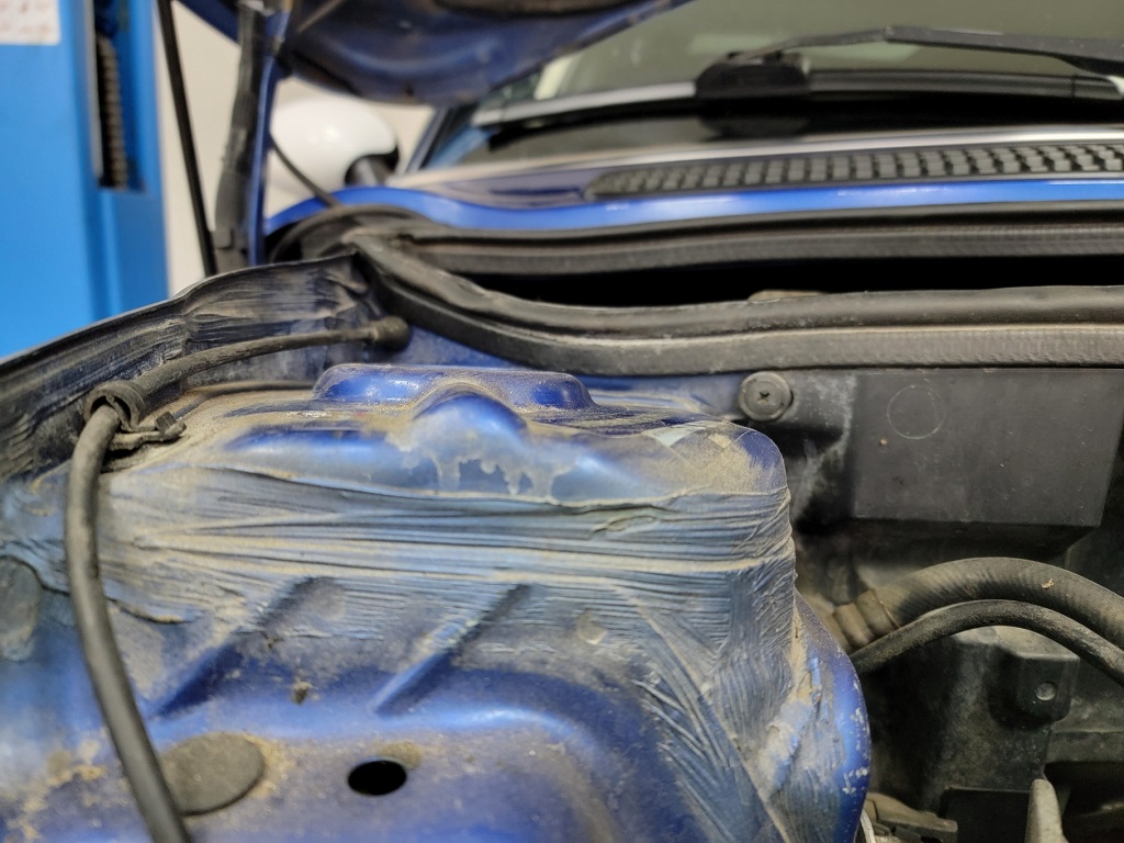

No jo, větší průměr než originál a je to moc blízko :-(
 Předmět příspěvku: Re: TomasSX1 - COOPER S (R53)
PříspěvekNapsal: 02. črc 2021 11:47
Příspěvky: 215
Bydliště: Kosice
Jo to je. Ale nevadi, je to len plast. Vymysliem nieco aby dobre bolo :)

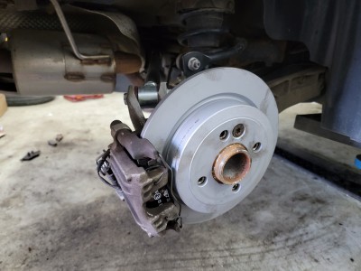

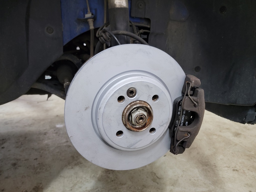

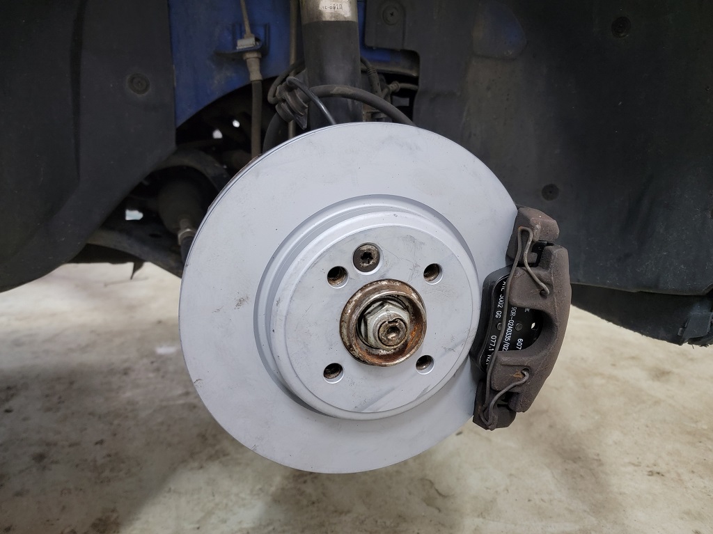

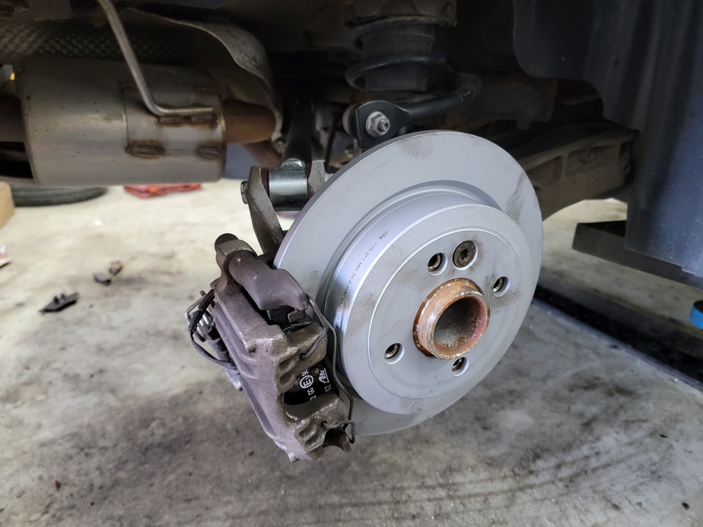

Vymena brzdovych kotucov a platniciek ATE

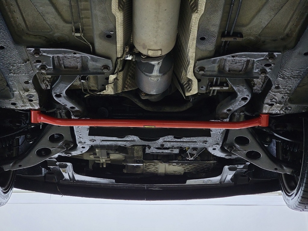

PříspěvekNapsal: 31. říj 2021 23:40
Příspěvky: 215
Bydliště: Kosice

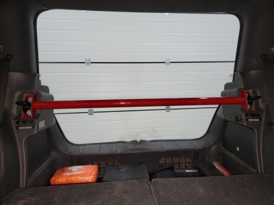

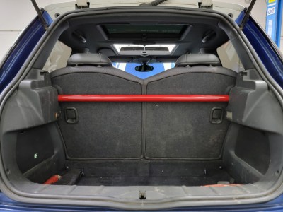

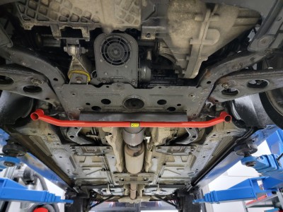

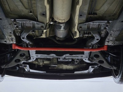

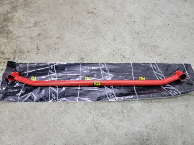

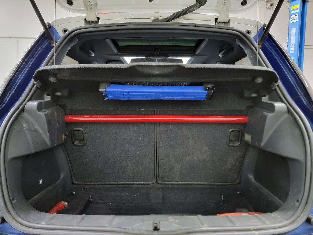

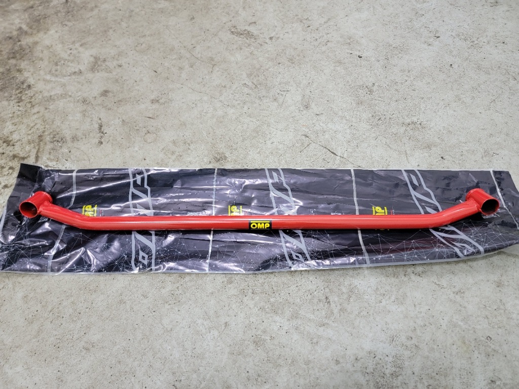

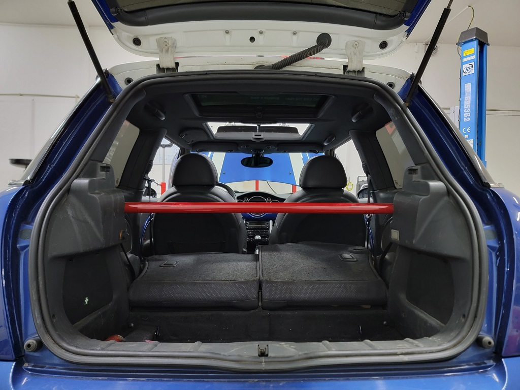

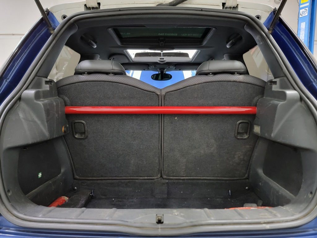

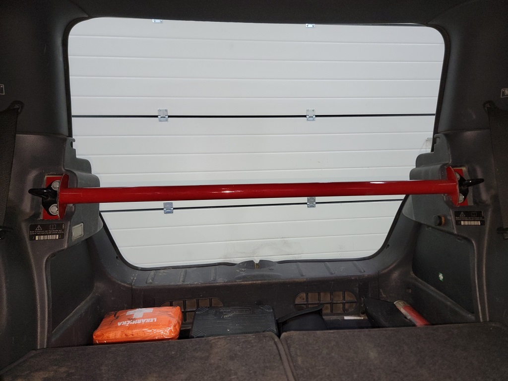

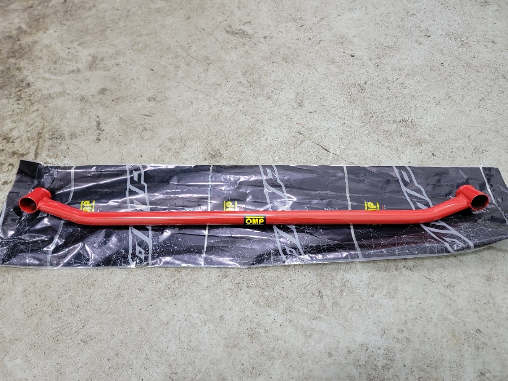

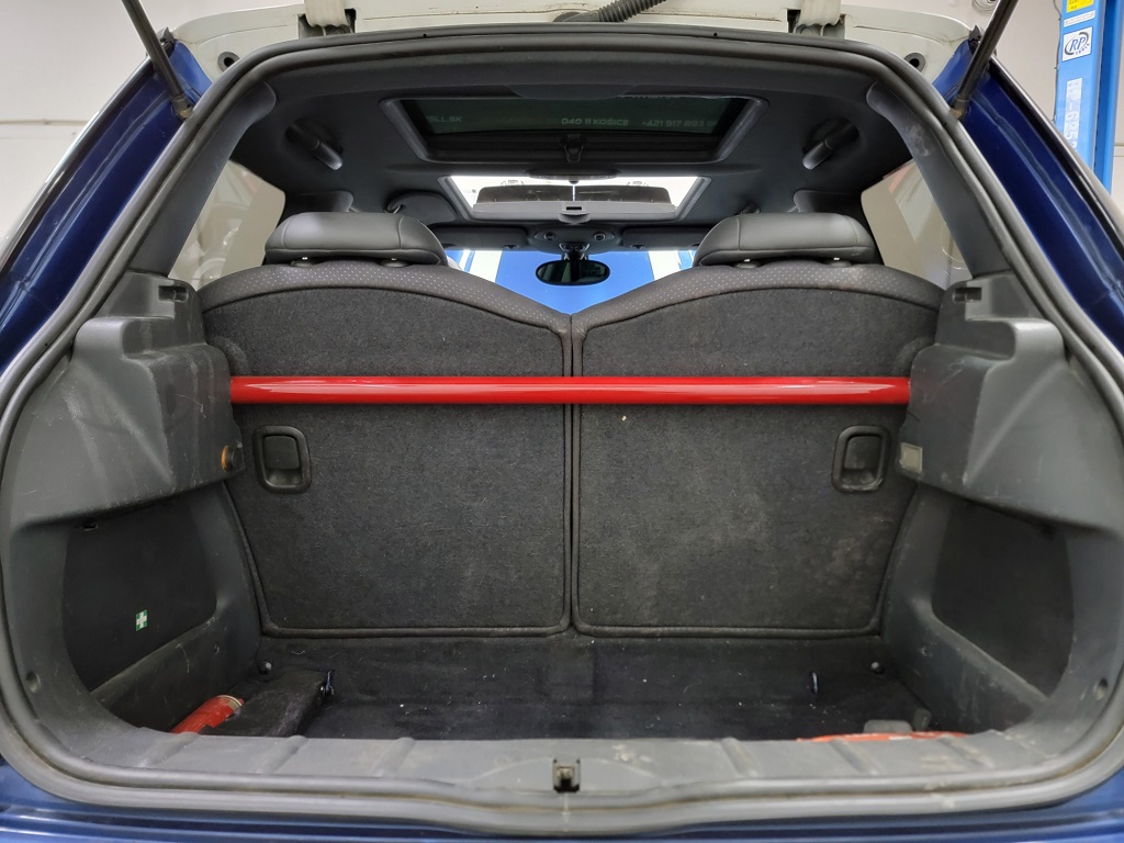

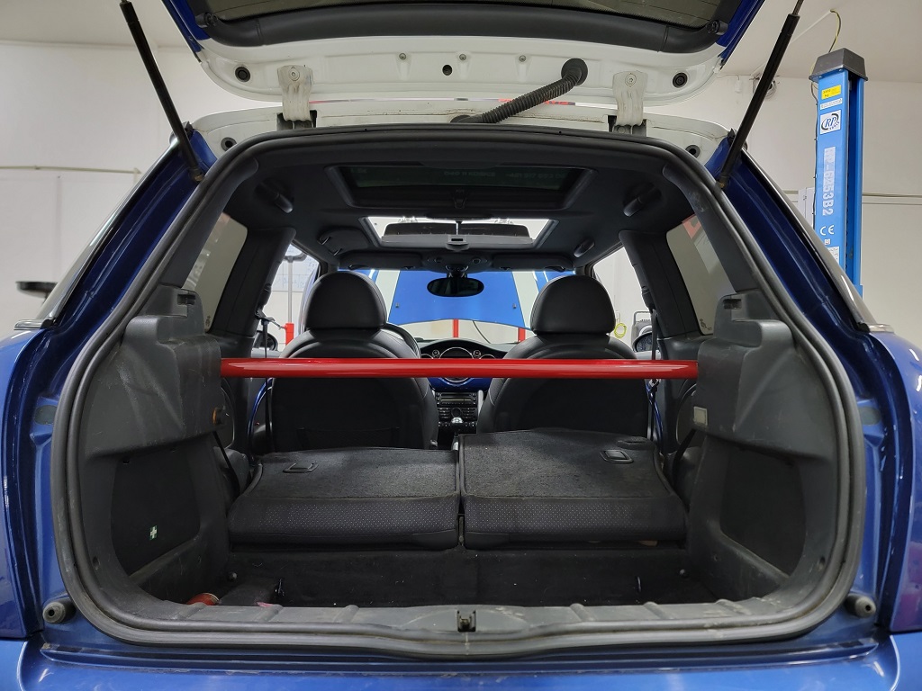

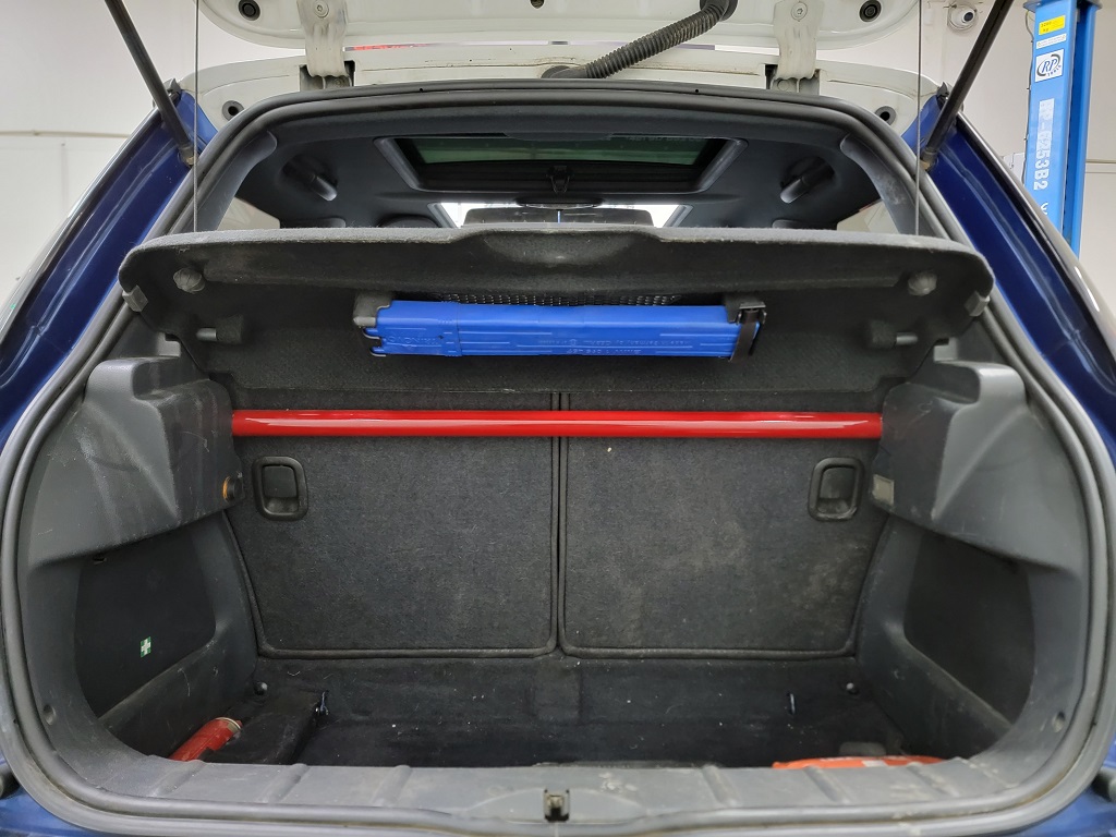

Konecne som si nasiel cas a namontoval zadnu rozperu.
PříspěvekNapsal: 01. lis 2021 13:21
Příspěvky: 581
má ta rozpěra nějaký efekt nebo jen "dobrý pocit" ?
PříspěvekNapsal: 01. lis 2021 20:43
Příspěvky: 215
Bydliště: Kosice
Povodne som to chcel len z estetickeho hladiska. Ale teraz po prvych cca 200km mam pocit ze zadok auta viac drzi stopu a je stabilnejsie v zakrutach. Kde mi inokedy bralo zadok do smyku, teraz ta hranica kedy auto ide do smyku je dalej a lepsie citim auto (odzadu). Ci je to len placebo, alebo skutocne tomu je tak, uz je tazko povedat. Mne sa to paci a to je dolezite :D

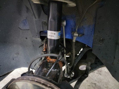

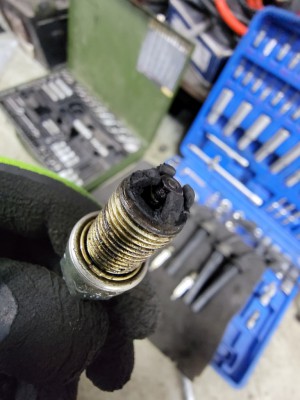

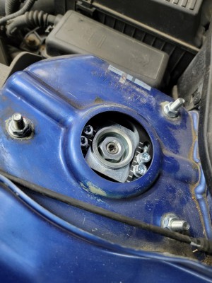

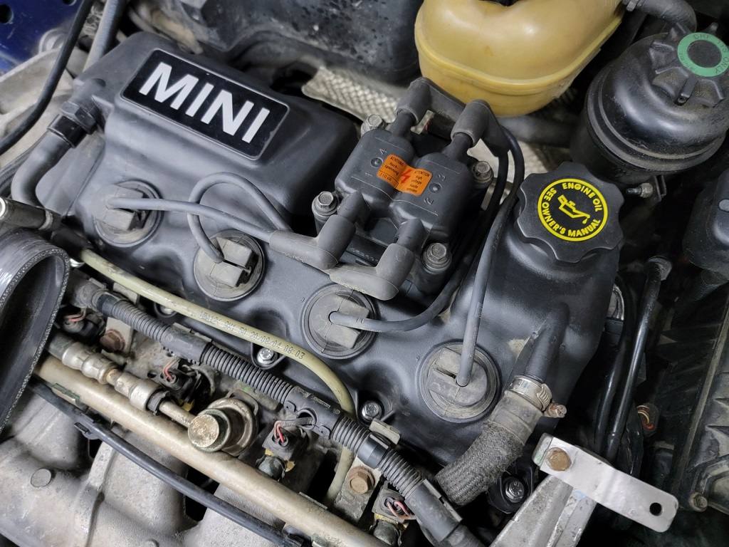

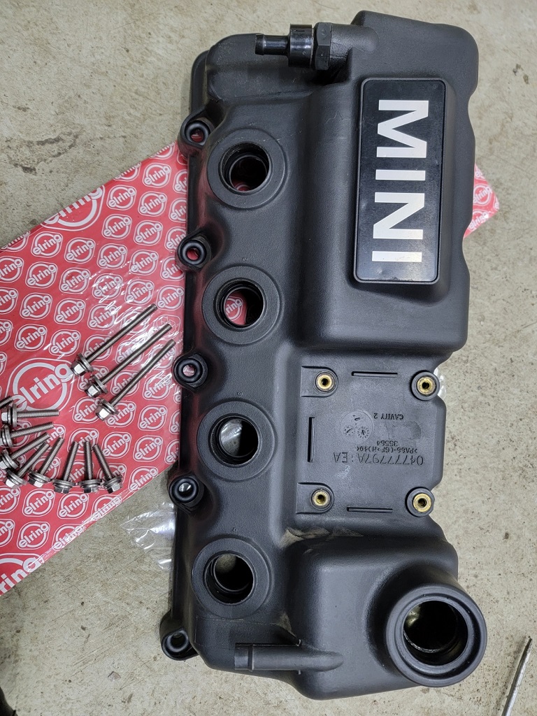

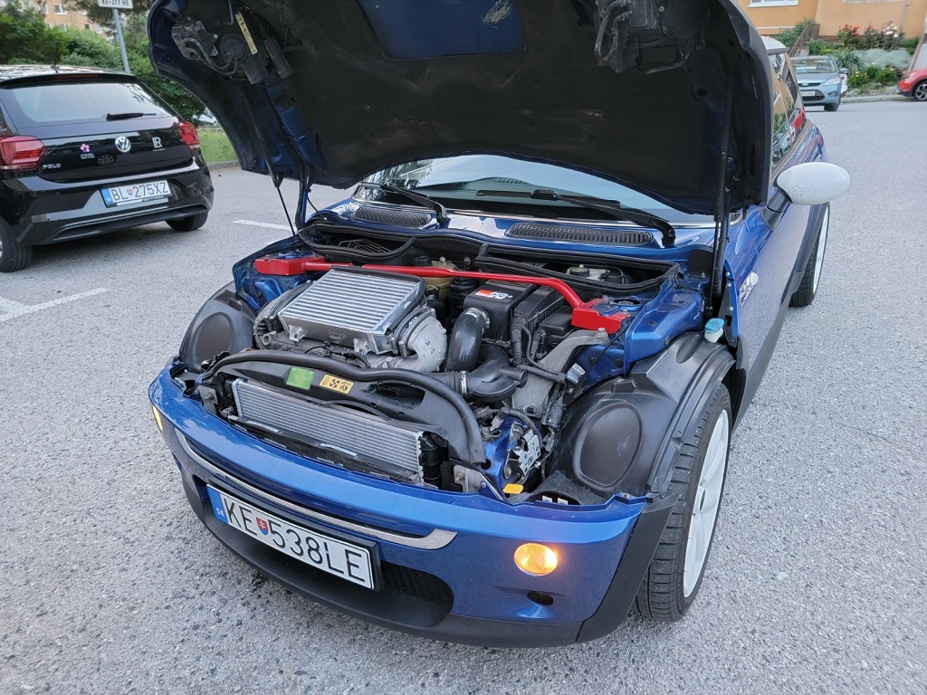

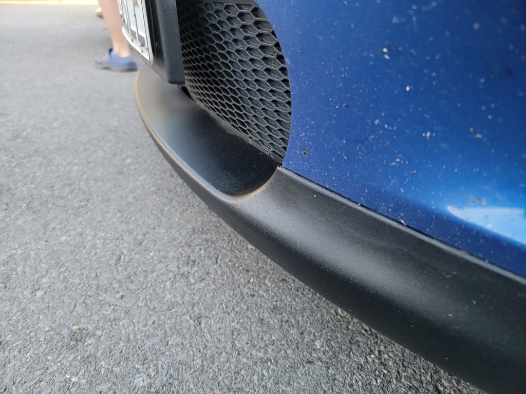

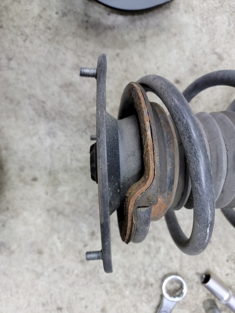

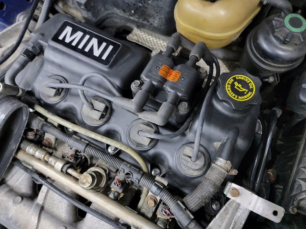

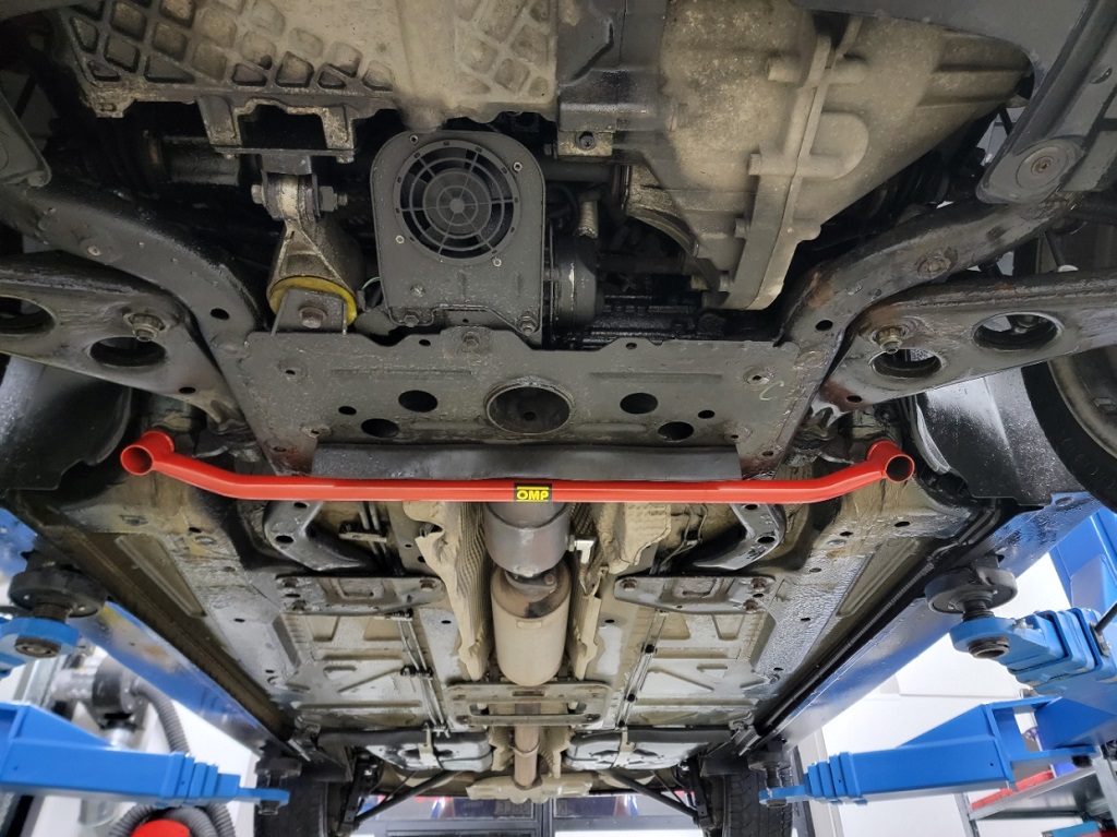

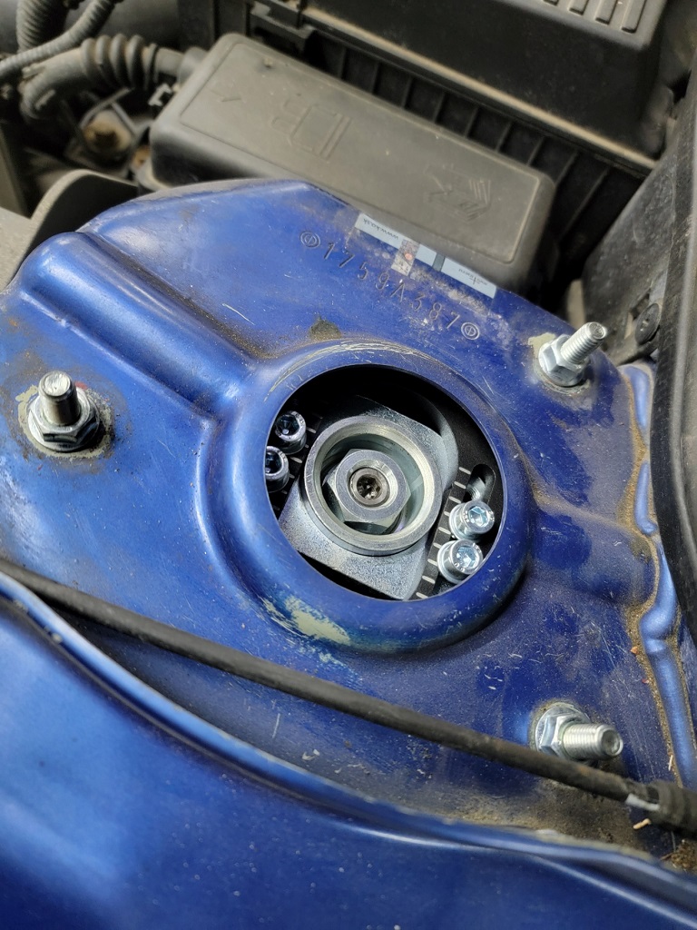

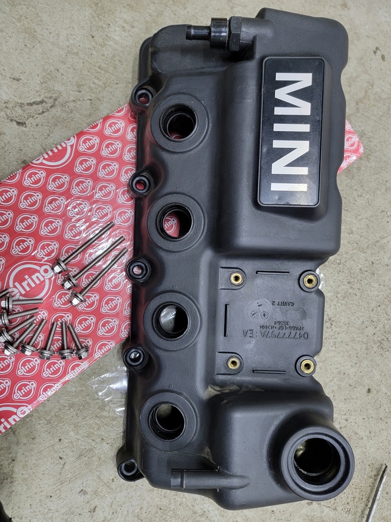

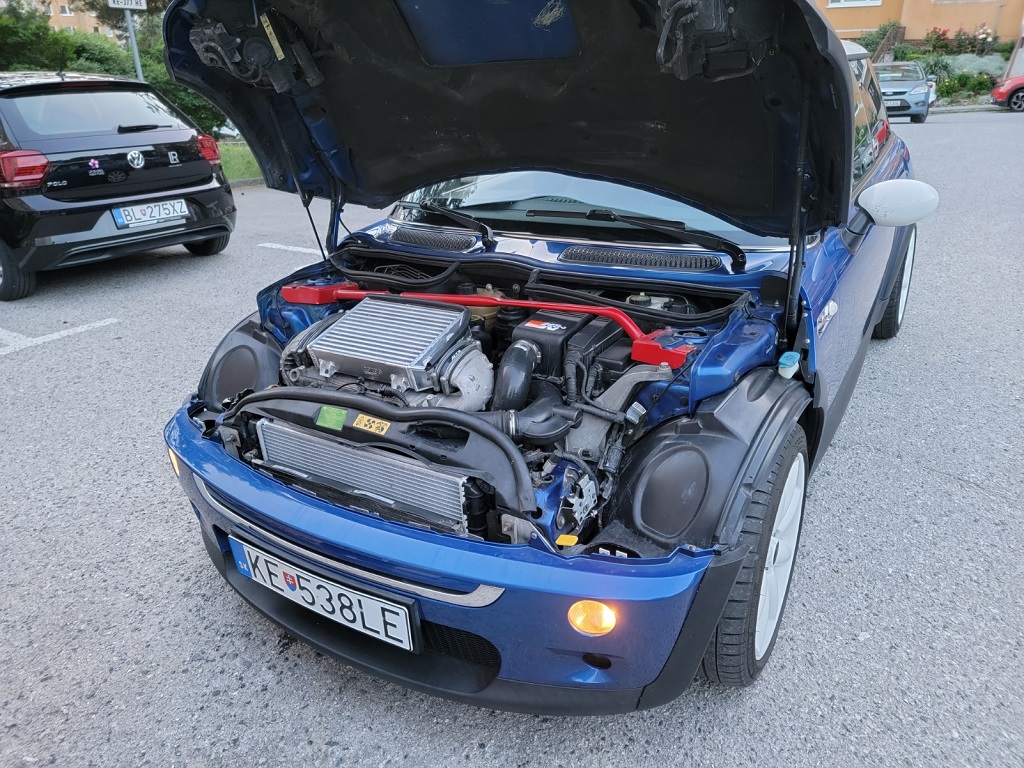

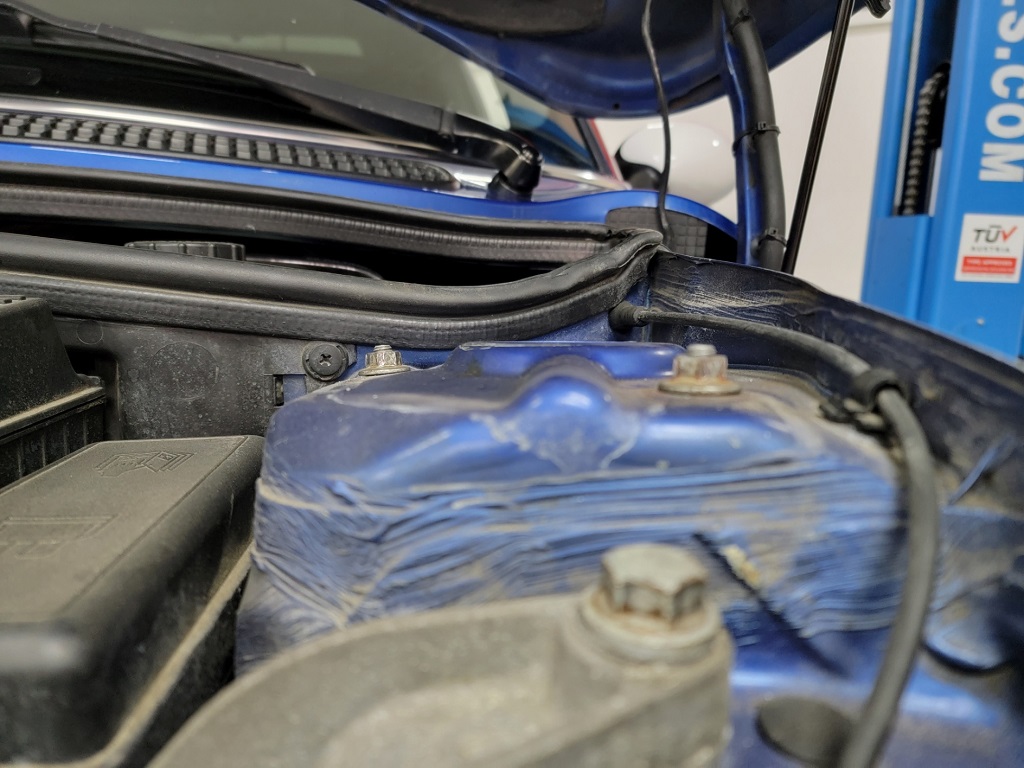

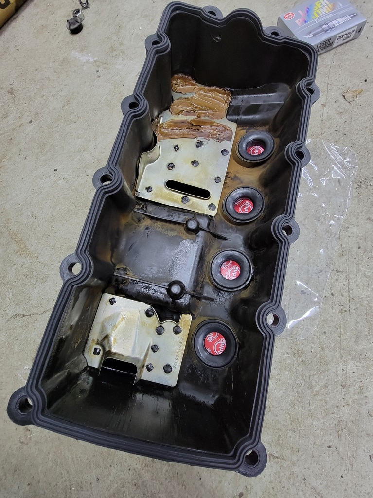

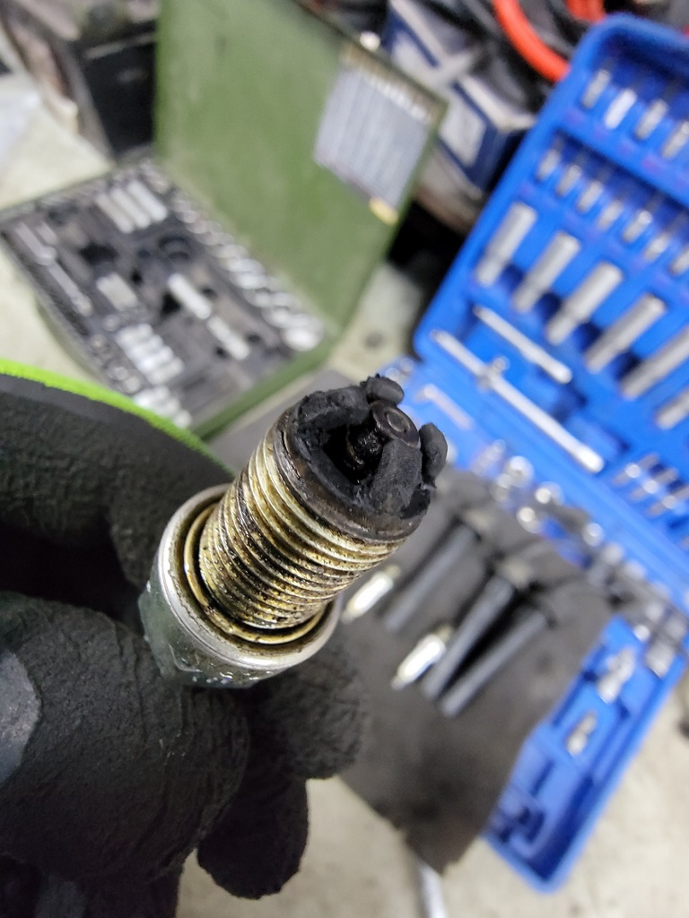

Tento vikend som mal celkom produktivny.
V sobotu som auto dokladne umyl, navoskoval a naniesol keramiku na okna.

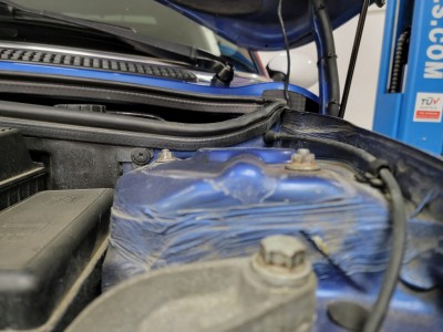

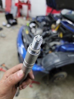

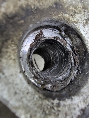

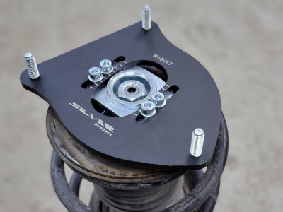

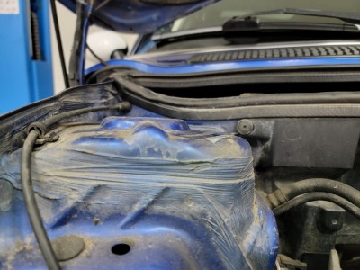

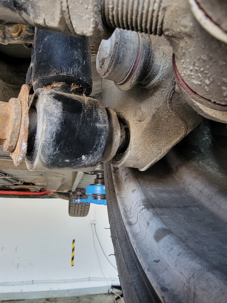

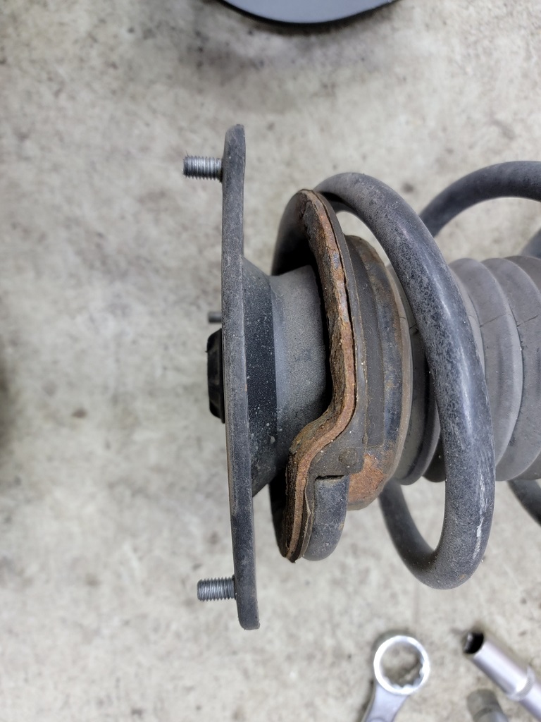

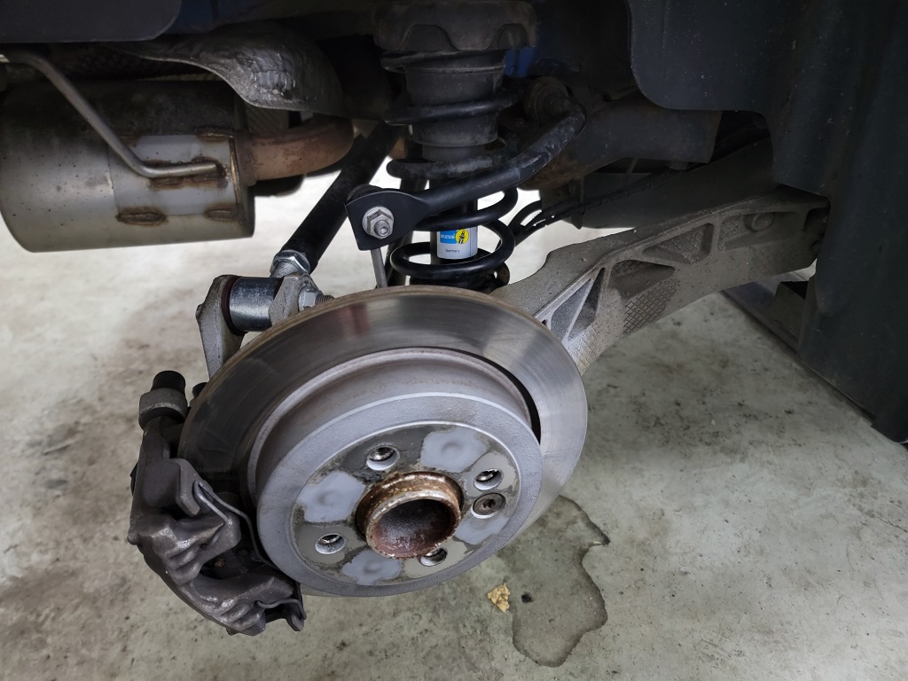

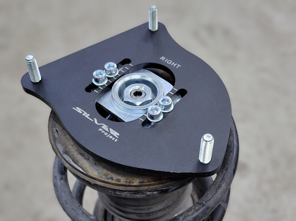

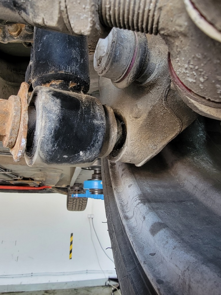

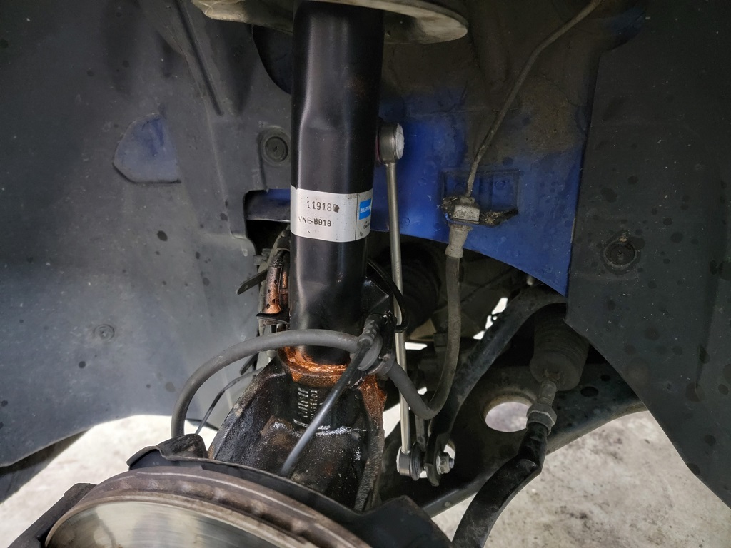

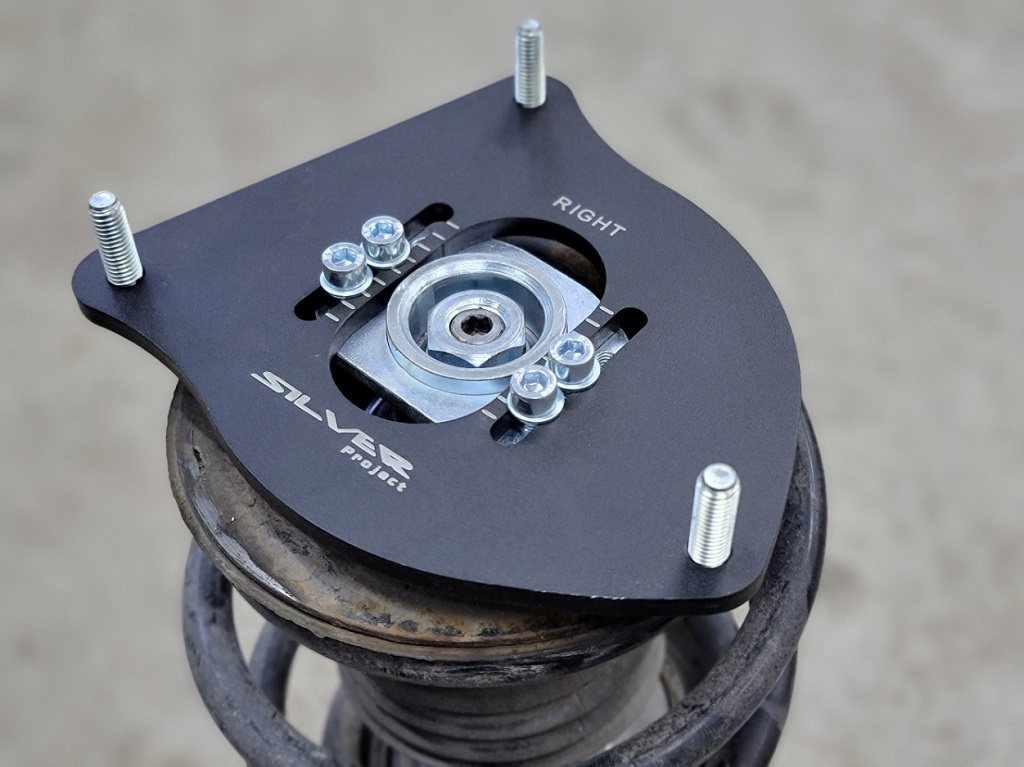

A v dnes som vymenil horne ulozenie za nastavitelne od Silver Project. Trosku som napravil Mushtooming lebo uz bol znacne viditelny. Vymenili sa tycky stabilizatora vpredu aj vzadu. Vzadu som musel spodny zavit trosku zrezat, lebo sa nedaju vybrat/vlozit od stavitelnych ramien a aby sa nemuselo pri kazdej vymene chodit na geometriu, tak som zavit skratil o cca 6mm.
Predtym
Potom

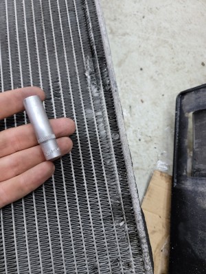

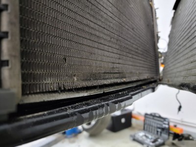

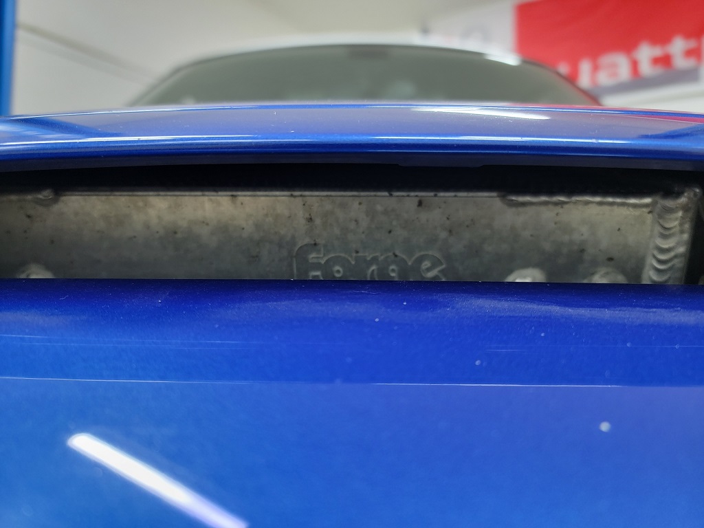

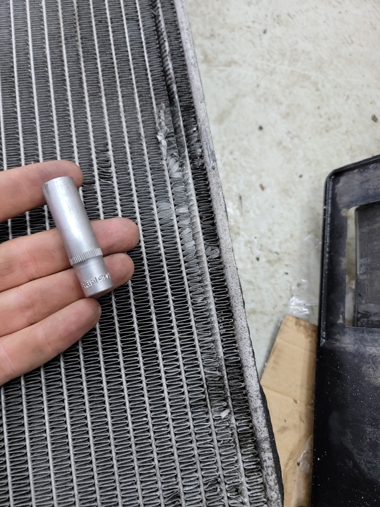

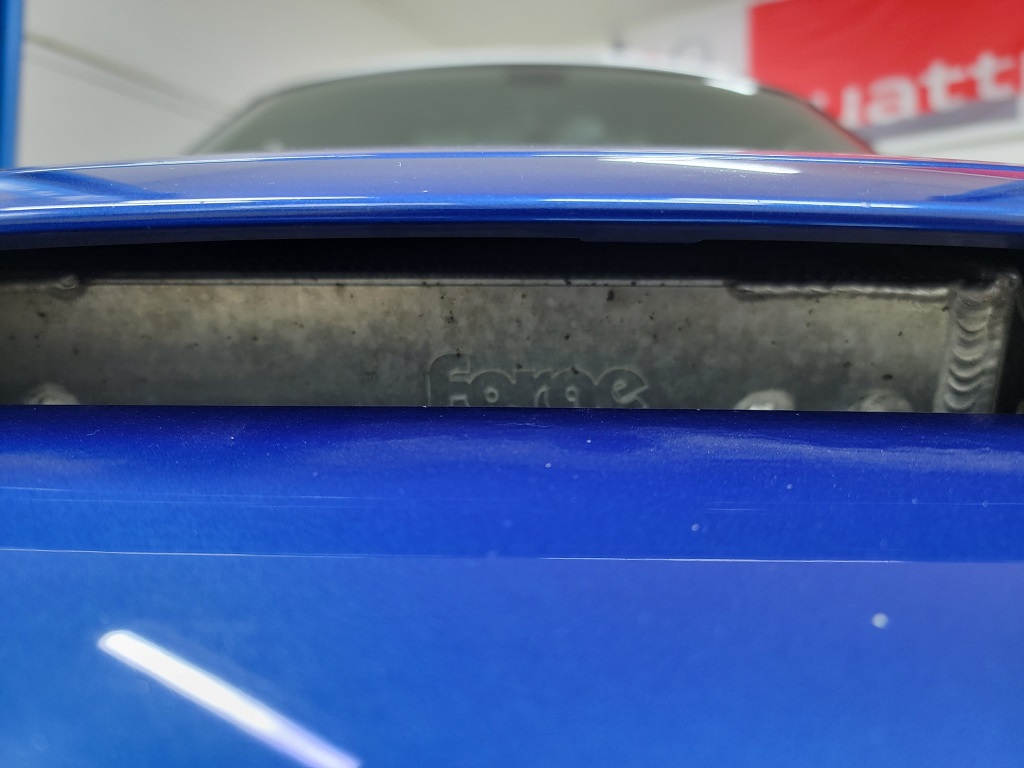

Zrezal som tiez uchyt intercoolera o cca 5mm aby som vytvoril vacsi gap medzi kapotou a IC a nabeh vzduchu bol priemejsi na rebra IC. Ako ale vidim, budem to musiet este viac zrezat.

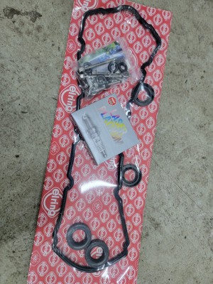

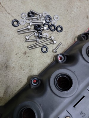

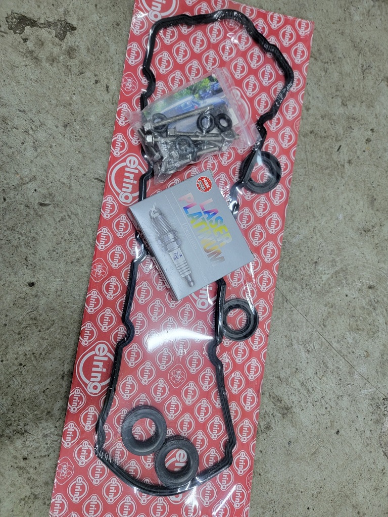

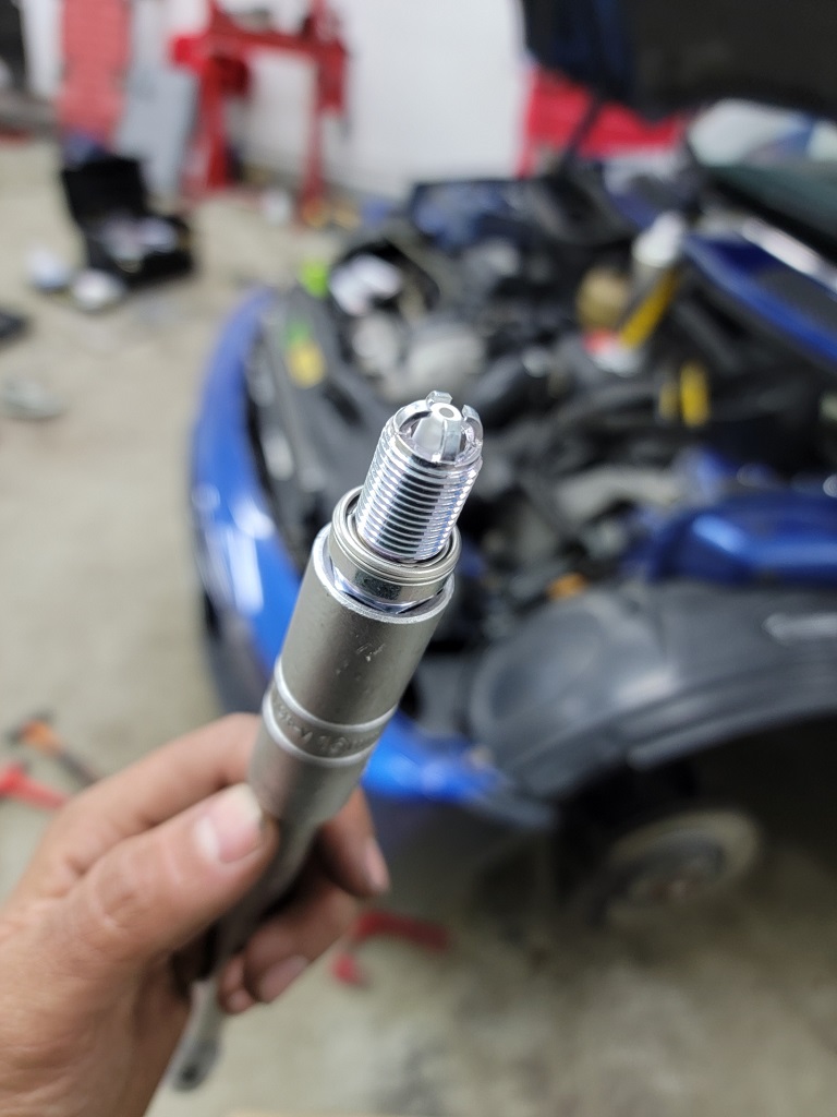

V neposlednom rade sa vymenilo aj tesnenie veka ventilo, stare zhradzvene sruby sa nahradili novymi nerezovymi a vymenili sa sviecky po cca 60tisic km.

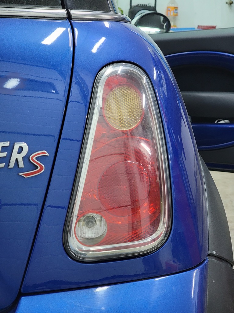

PříspěvekNapsal: 11. lis 2021 00:42
Příspěvky: 215
Bydliště: Kosice

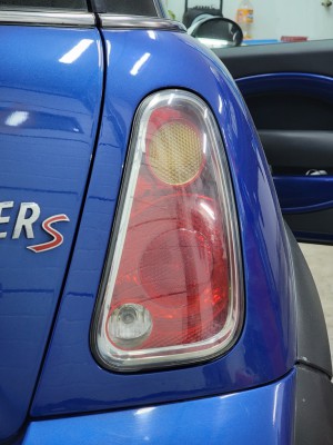

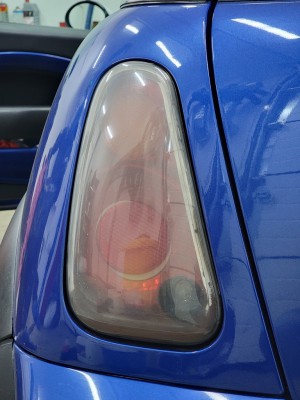

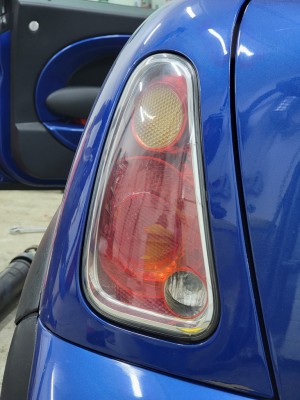

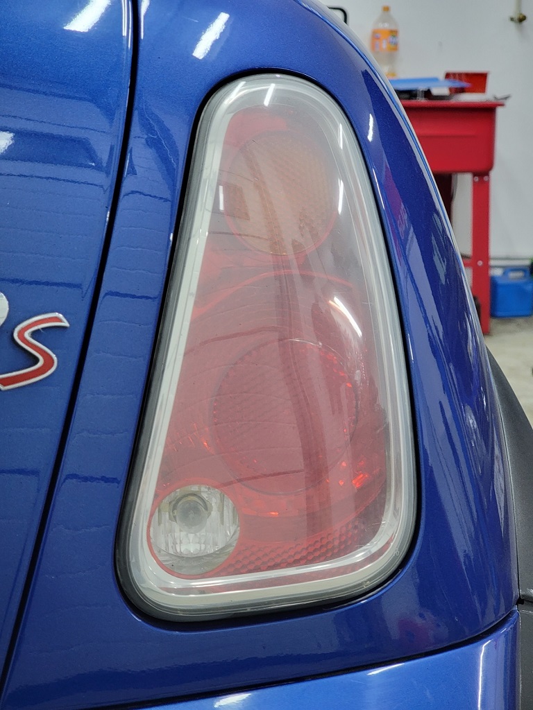

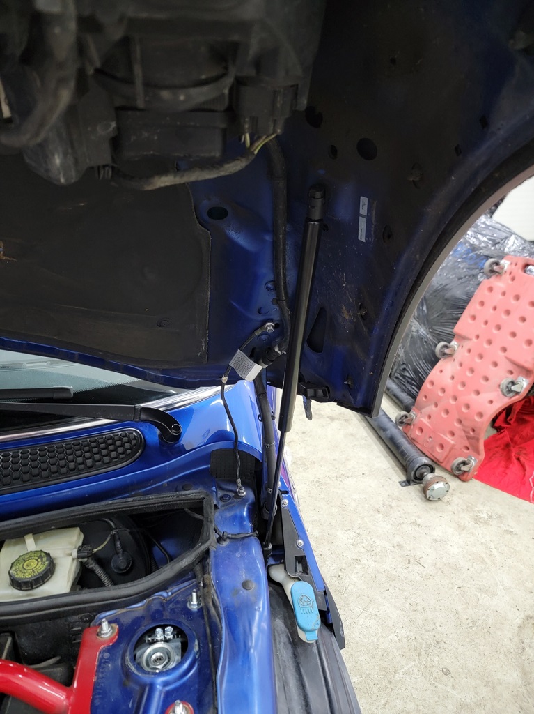

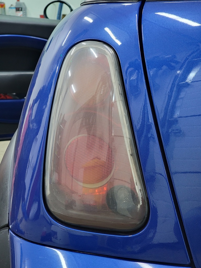

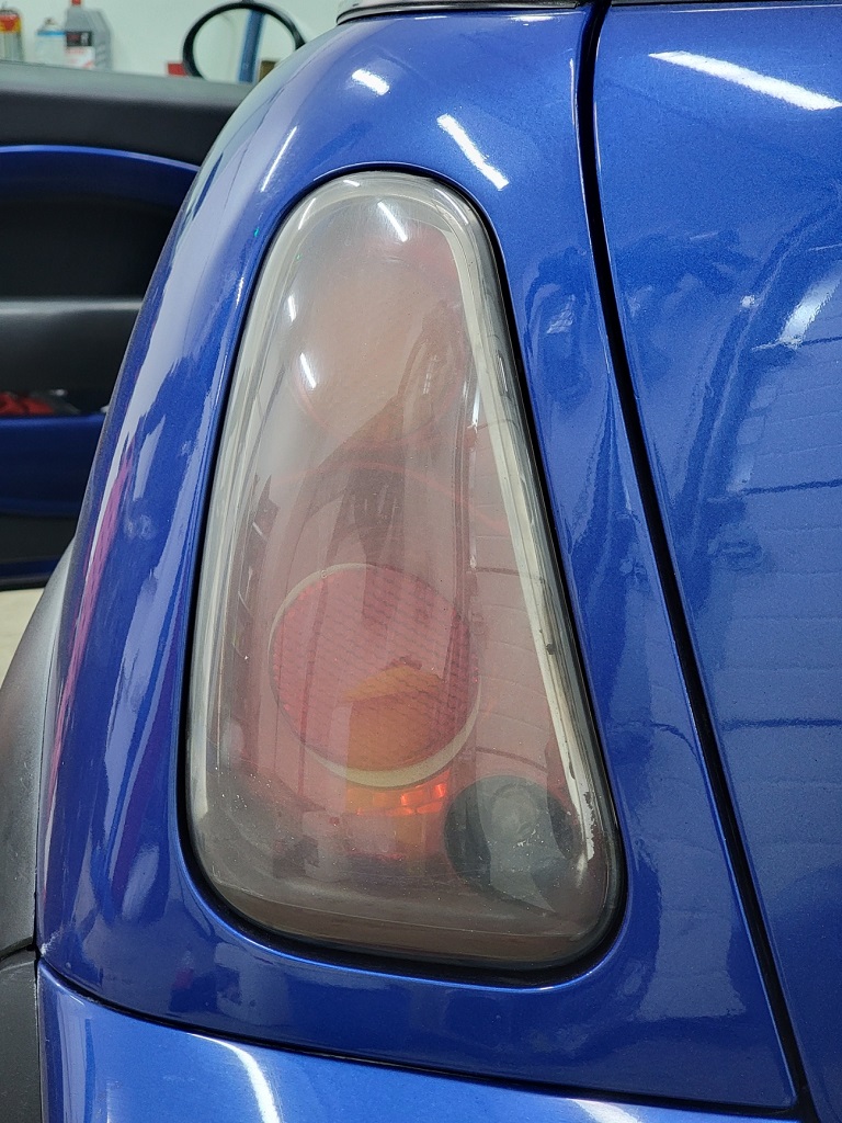

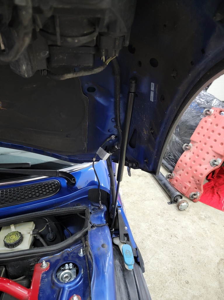

Dnes mi dorazili "nove" zadne svetla. Povodne som uz mal v dezolatnom stave a do laveho mi uz aj voda zatekala.
Predtym:
Potom:
Vymenili sa aj pruzne vzperi pod kapotou. Originali su este funkcne, ale su uz znacne unavene.

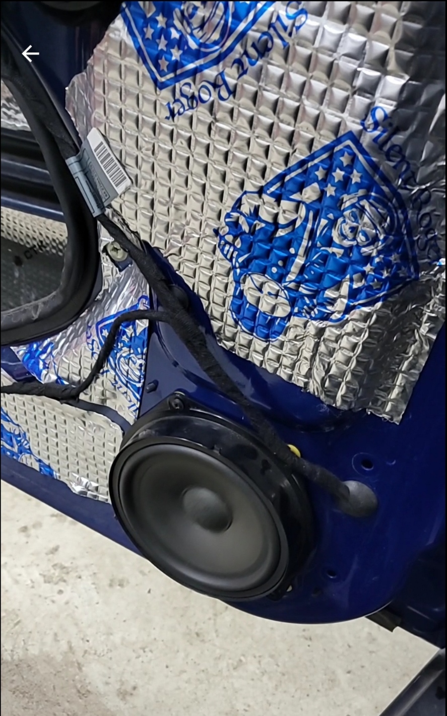

PříspěvekNapsal: 20. lis 2021 00:18
Příspěvky: 215
Bydliště: Kosice

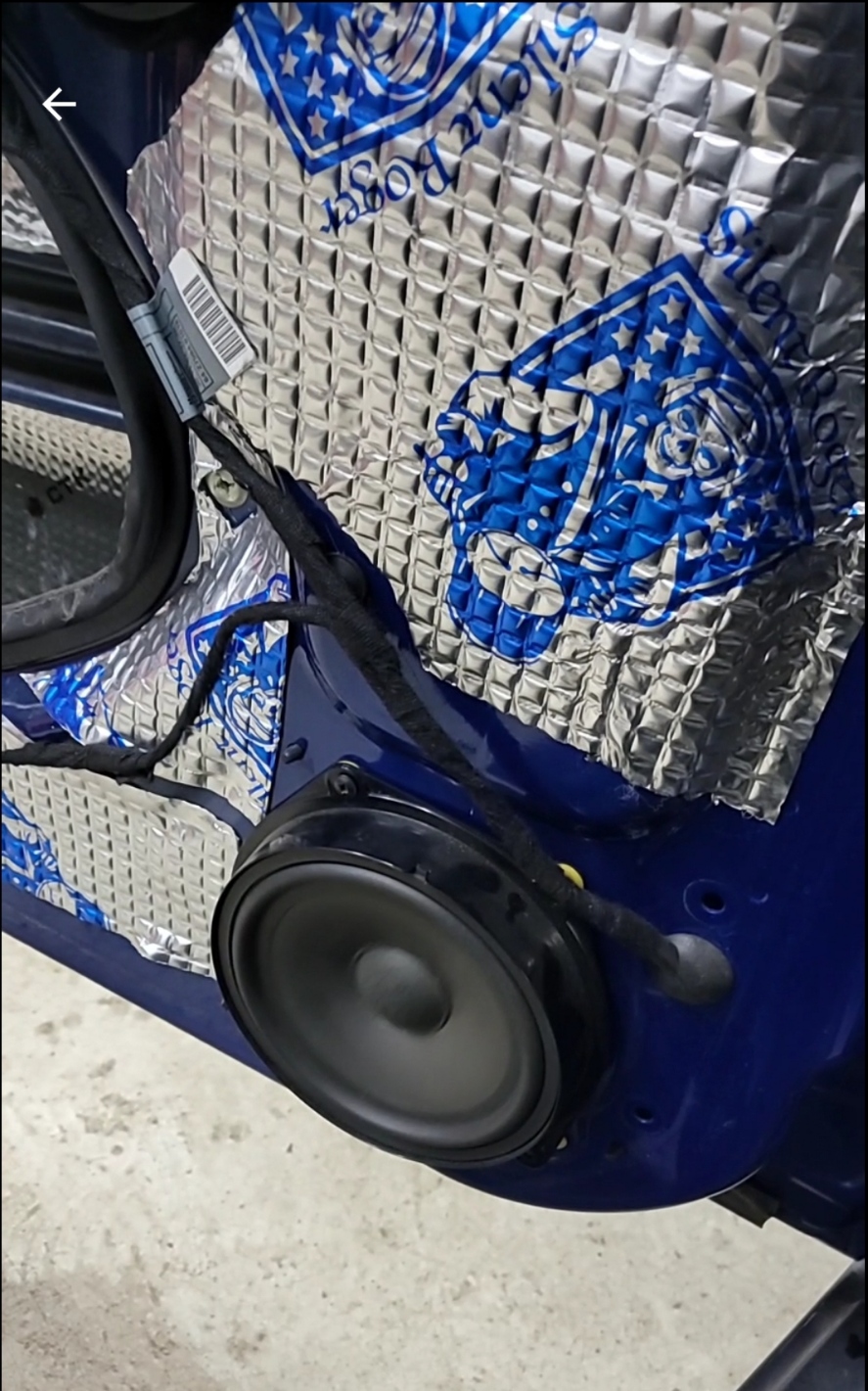

Dnes mi dorazil stredobass ktory som zhanal skoro rok. Konecne mi hraju vsetky repraky. Moj tusak bol spravny, ze to nebude zosikom.

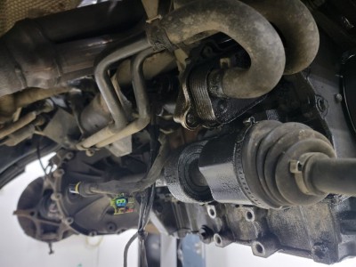

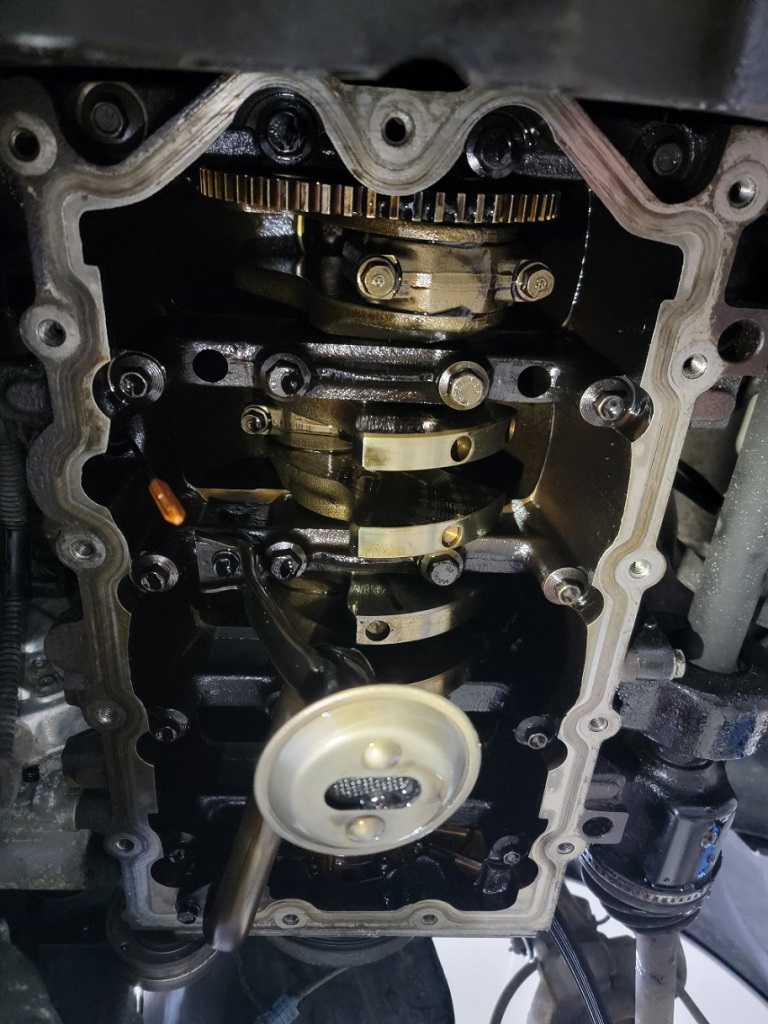

PříspěvekNapsal: 06. dub 2022 19:18
Příspěvky: 215
Bydliště: Kosice

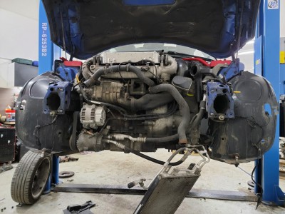

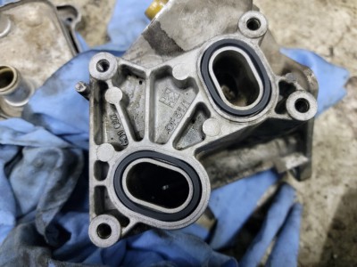

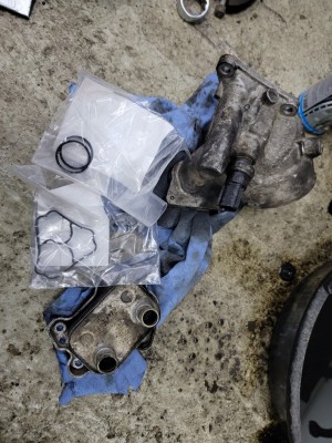

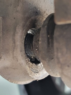

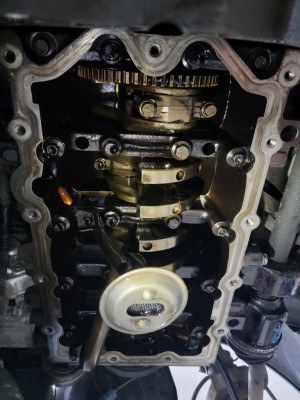

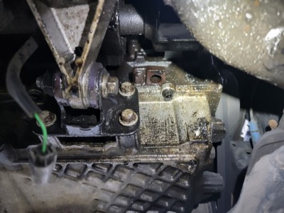

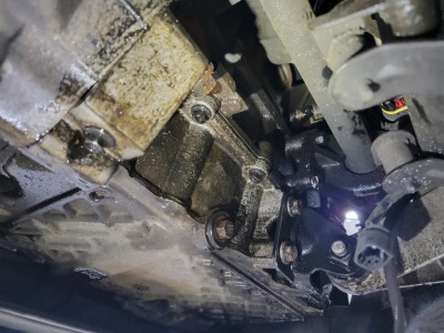

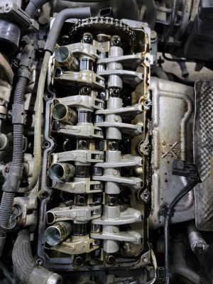

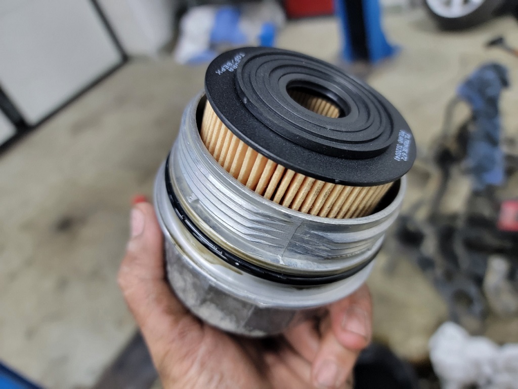

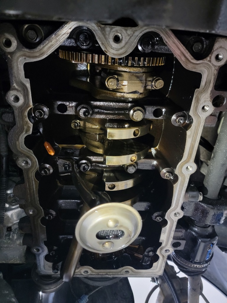

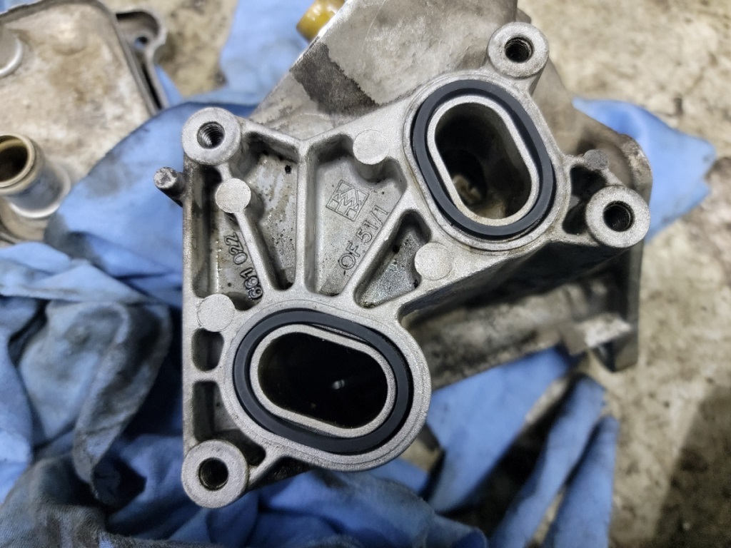

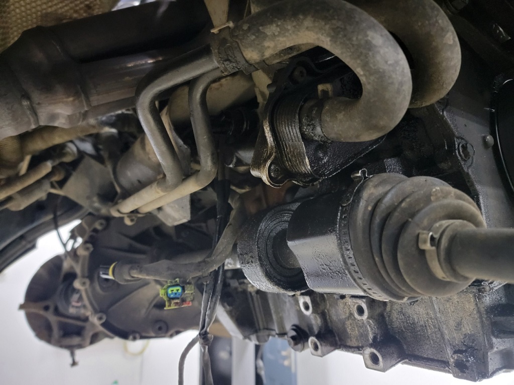

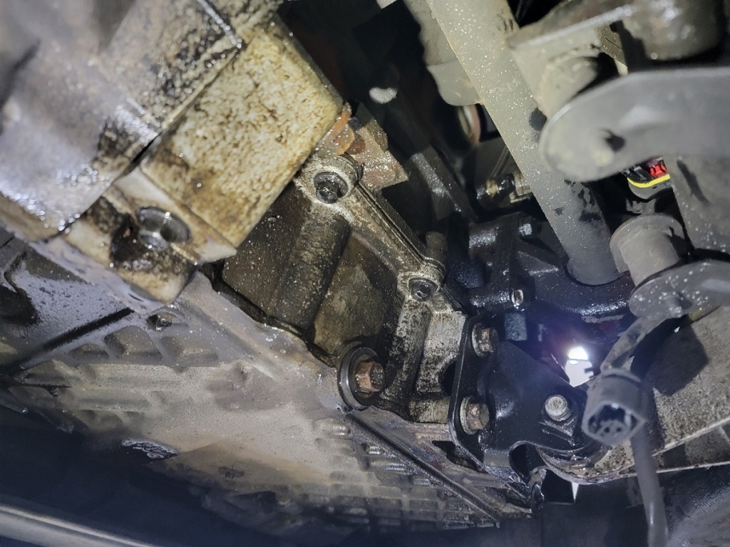

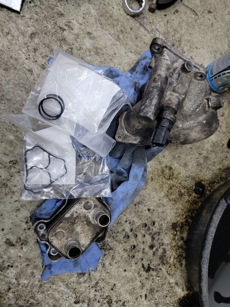

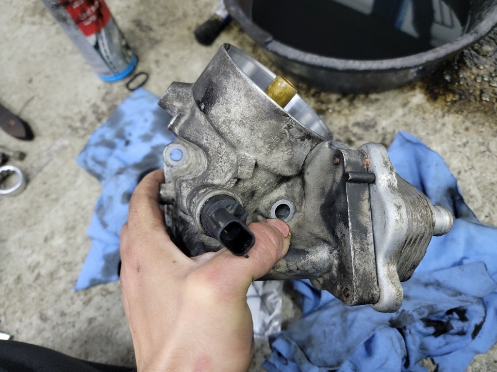

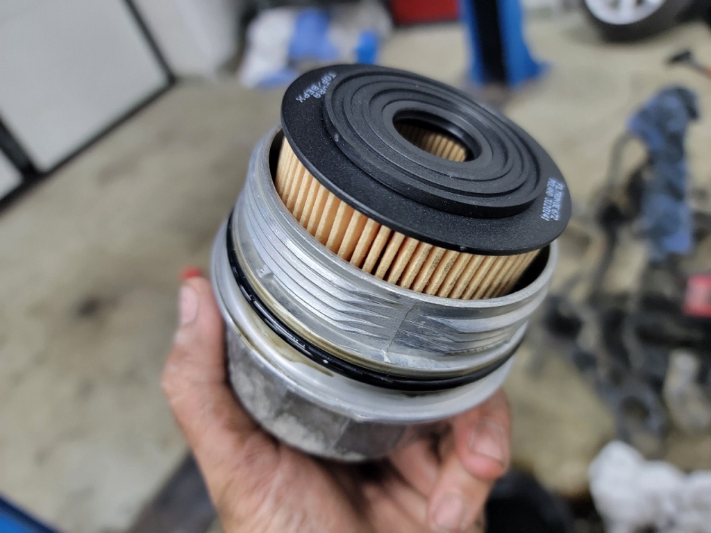

Cez vikend som sa pustil do vymeni tesneni drziaka olejoveho filtra, olejoveho chladica a olejovej vane. Povodne sruby sa nahradili nerezovymi. Motor bol celkom ze zadrbkany od oleja zo zadnej strany. Vymenil sa aj olej a filter.
Vymenilo sa aj hlinikove rameno za "nove" lebo nejakym sposobom sa mi asi uvolnila sruba tlmica a vydralo mi zavit v ramene.

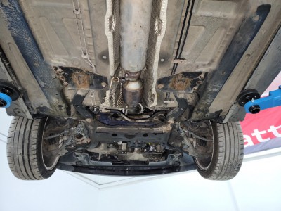

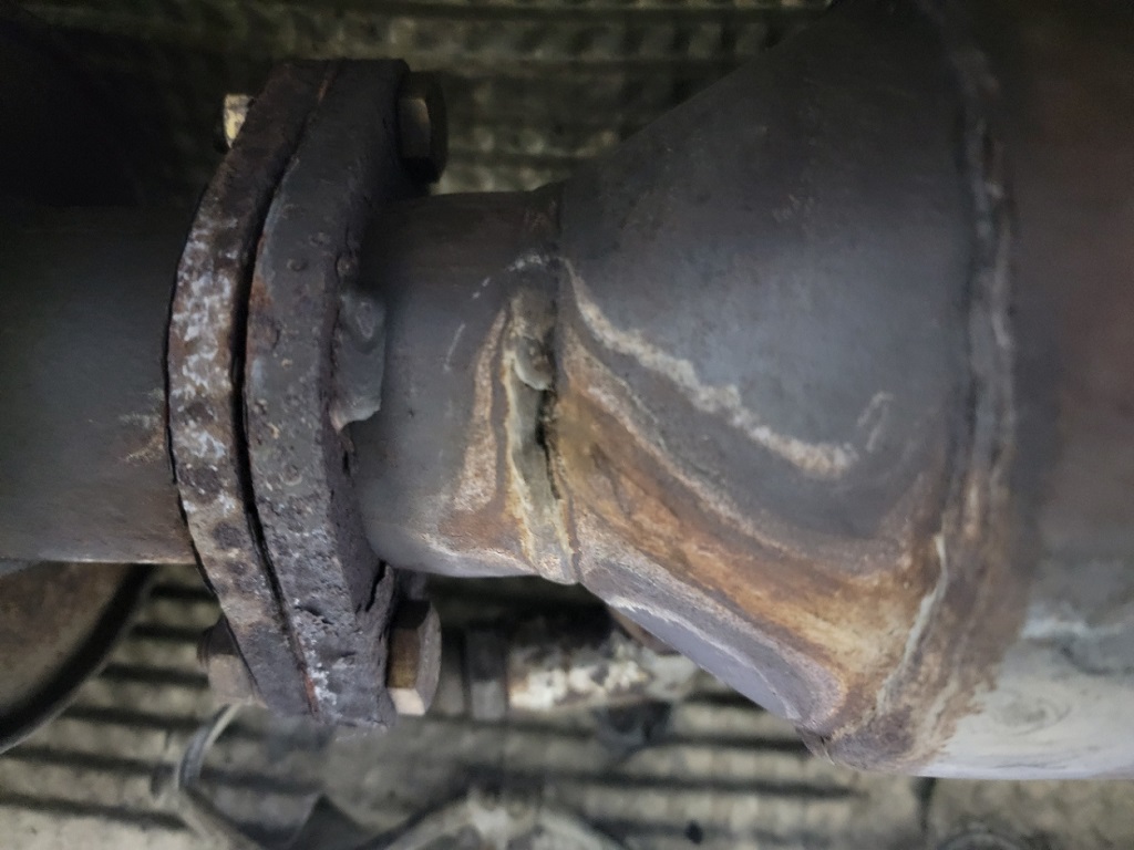

Zistila sa este zavada na Milltek katalyzatore. Prefukuje na zvare. Pojde na reklamaciu.

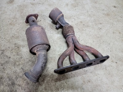

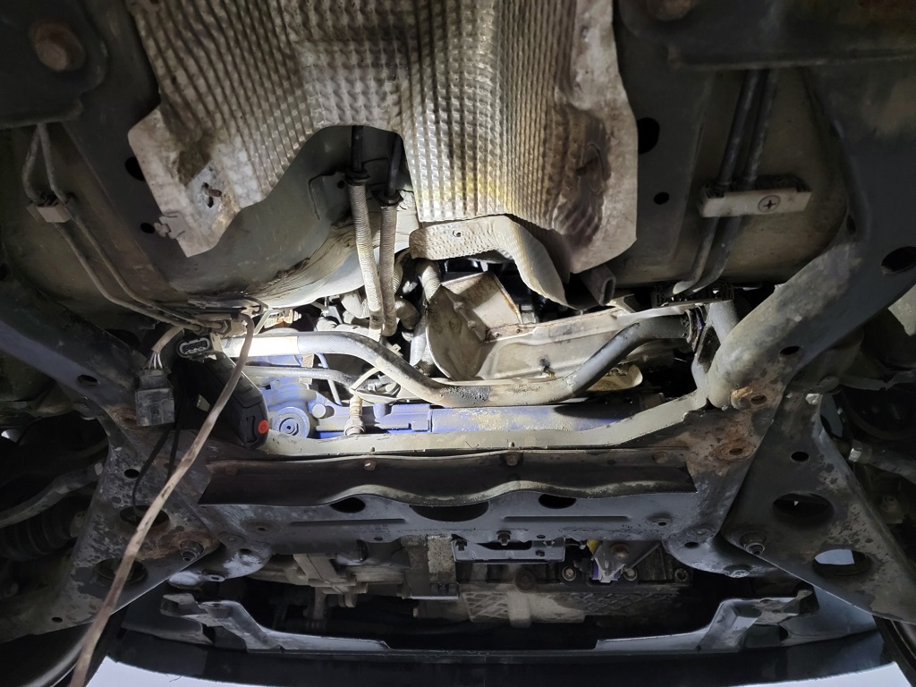

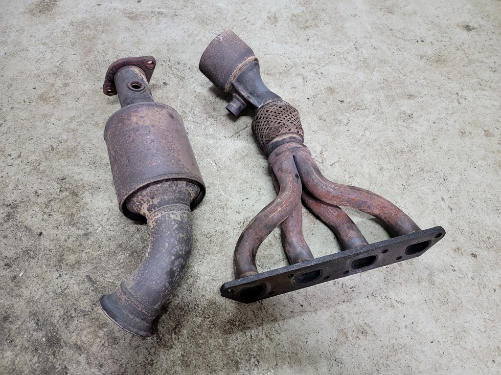

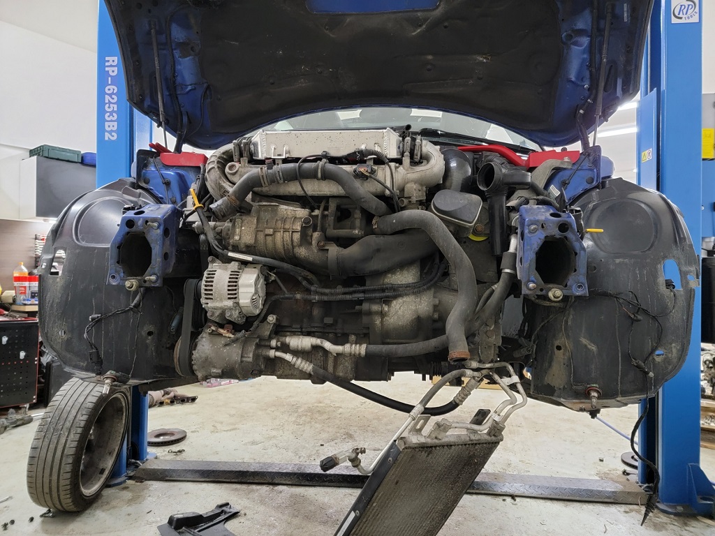

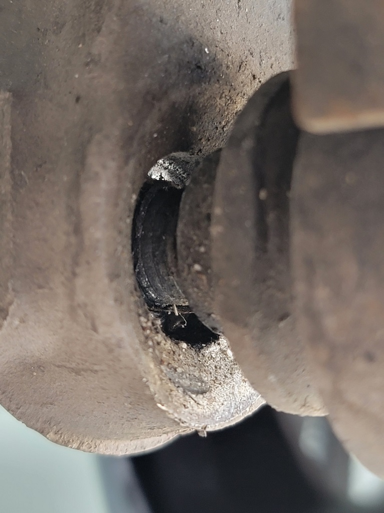

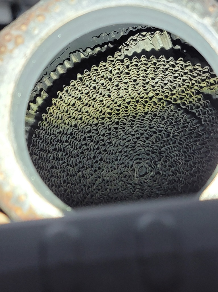

PříspěvekNapsal: 26. kvě 2022 20:23
Příspěvky: 215
Bydliště: Kosice

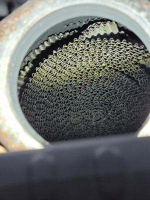

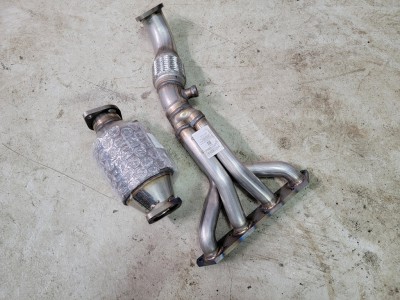

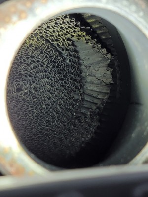

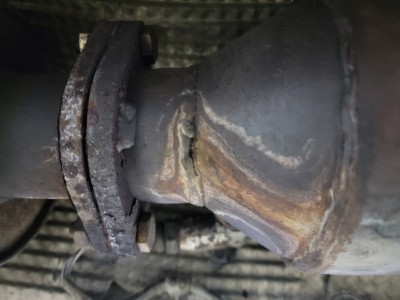

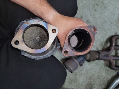

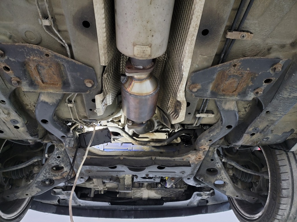

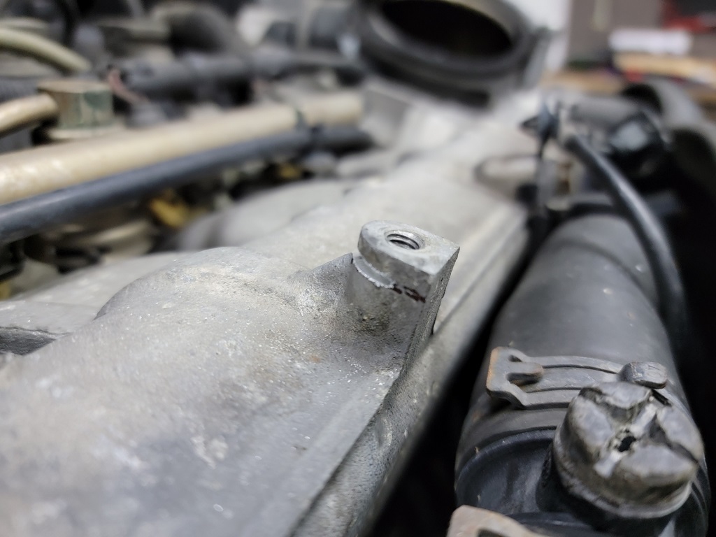

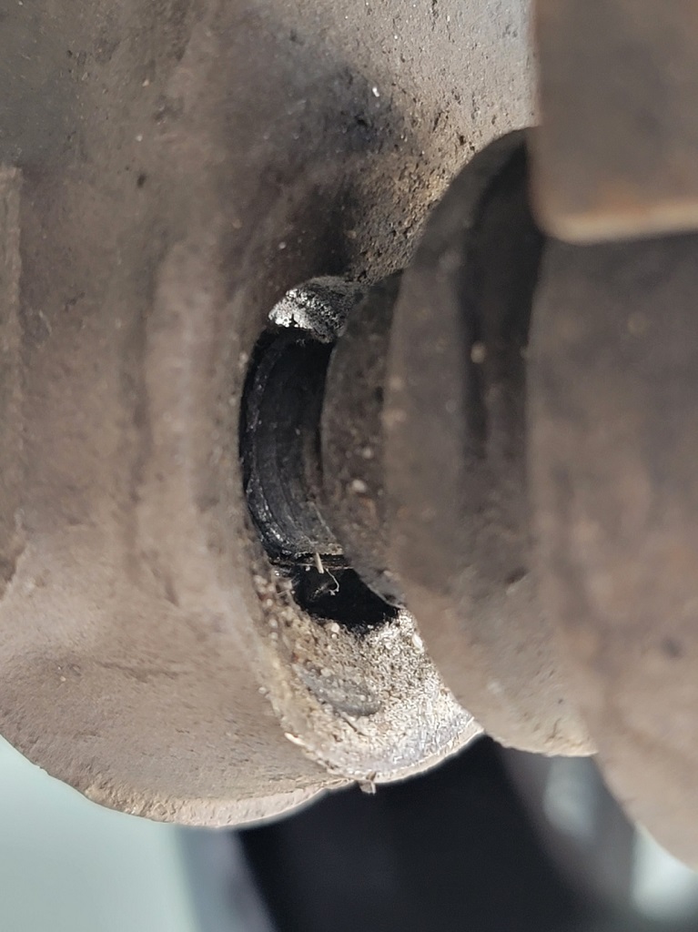

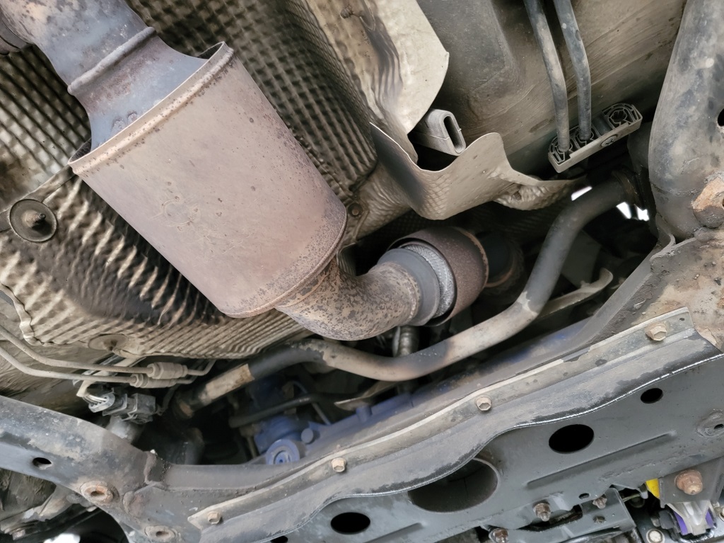

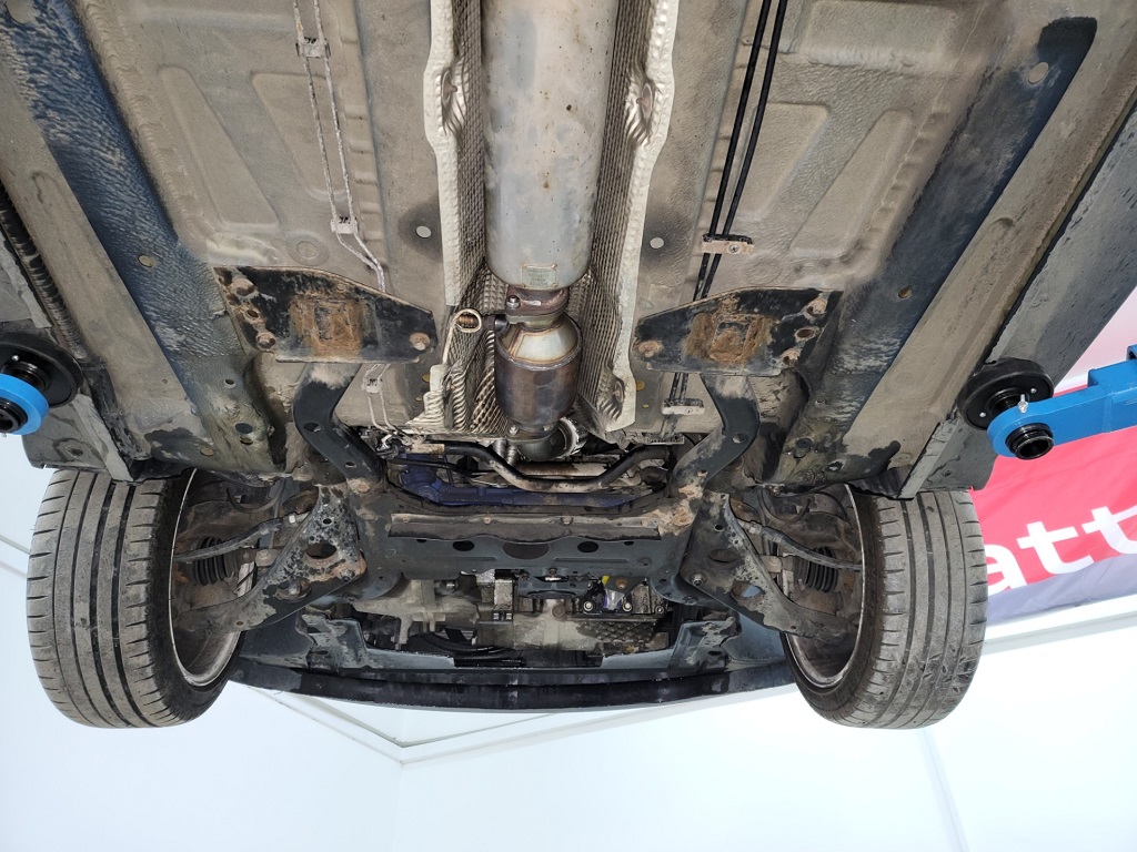

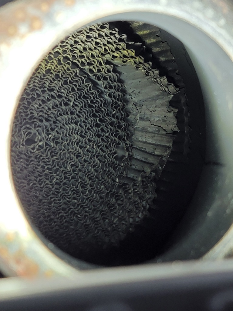

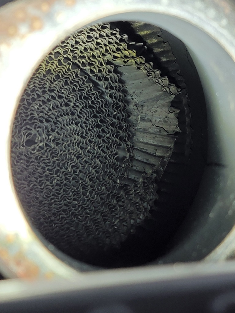

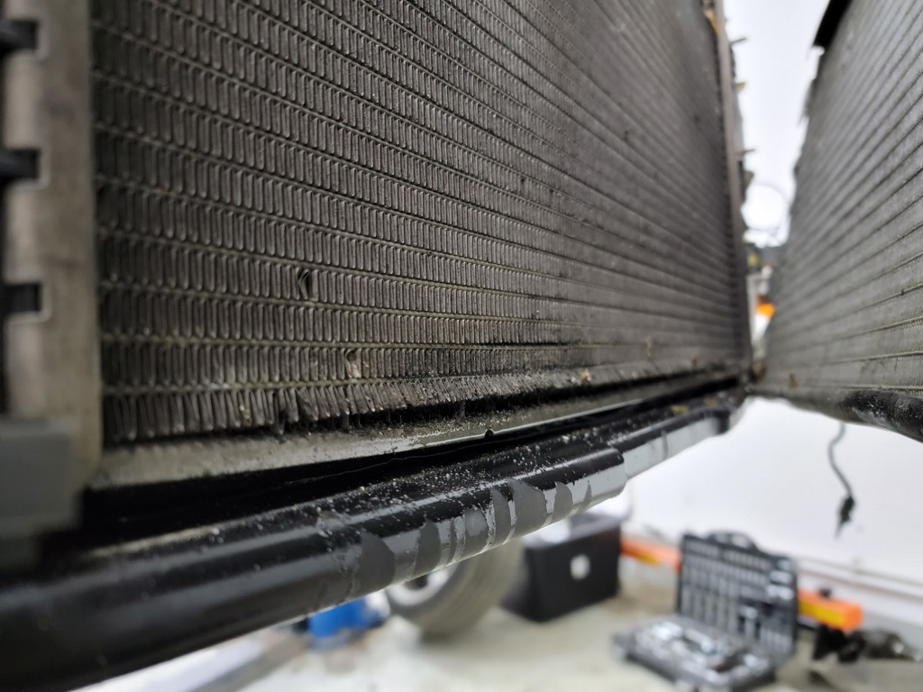

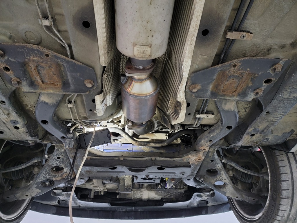

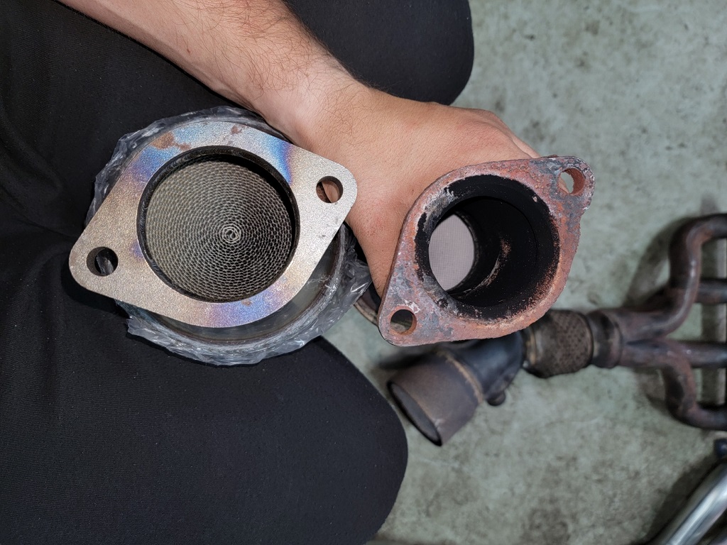

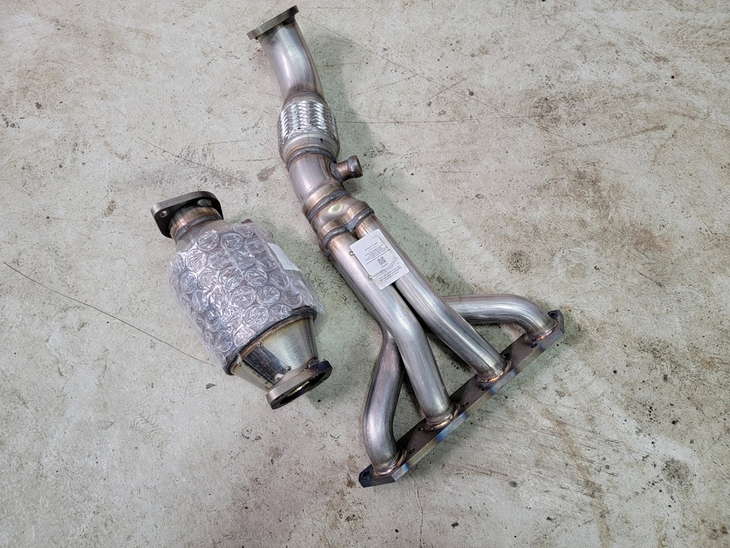

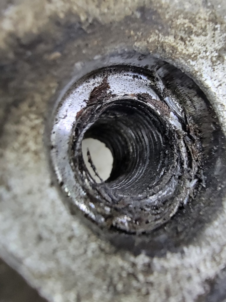

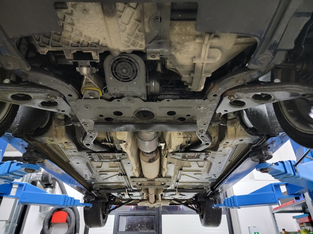

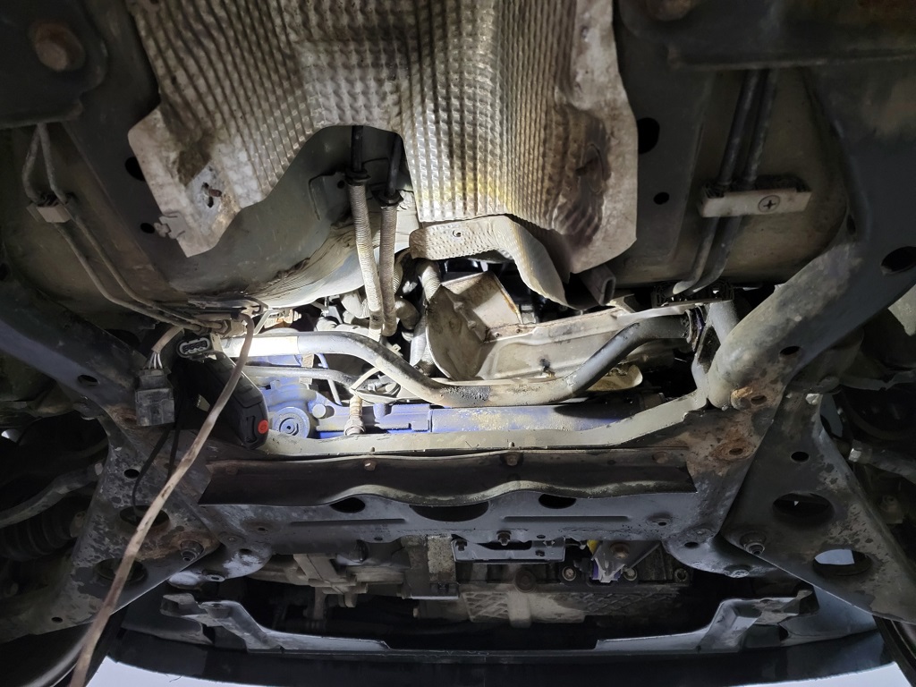

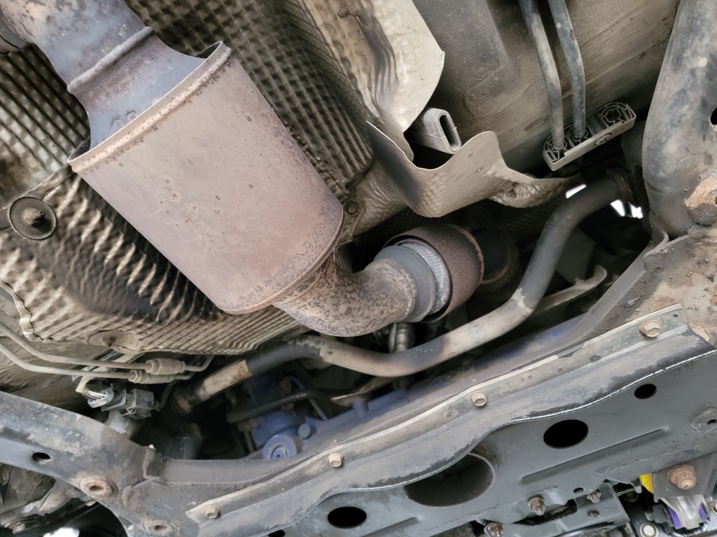

Je "komplet" z nerezu, ale s tym Catom su vacsie problemy ako som si zo zaciatku myslel. Momentalne sa robi na motore, tak som Cat odmontoval a tam "prekvapenie" (vid. foto).
@HYPERBLUE53
240PS/261Nm
FORGE IC
Milltek Full/Res.
PowerFlex Full
KW v2
OMP U/L Strut Brace
GP2 BBK
JCW BodyKit
Rotiform DTM
PříspěvekNapsal: 26. kvě 2022 20:54
Příspěvky: 195
Prosím tě, kolik má najeto /jak je starý? Nerez bych si představoval trochu jinak, u ty příruby je to pěkně orezly. Zkoušel jsi nerez magnetem?
cooper S, 2005, JCW + GP soft
PříspěvekNapsal: 26. kvě 2022 21:14
Příspěvky: 215
Bydliště: Kosice
Catback ma cca 4 roky. Zvody s Catom asi 10 mesiacov a najazdene asi 20 tisic (pocitovo)
