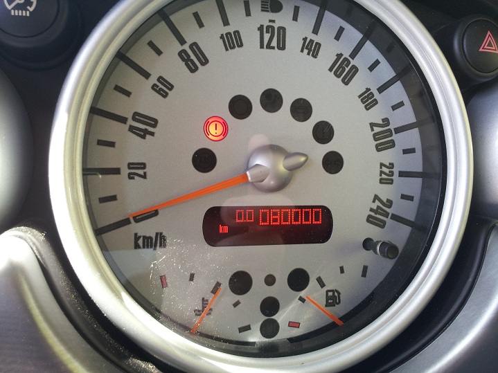

no pribudaju km :roll:

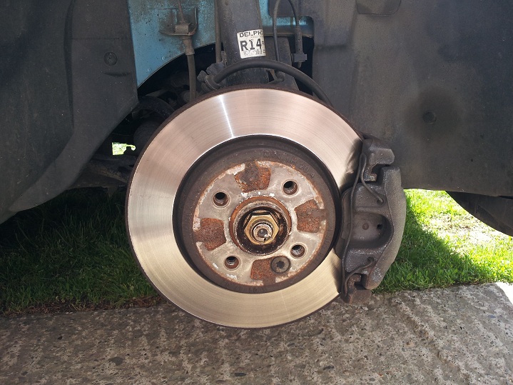

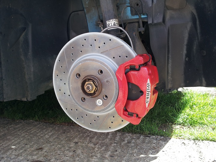

no konecne som sa dopracoval k vymene brzd,kotucov,pancierovych hadic a vymena brzdovej kvapaliny Brembo sport evo 500 :mrgreen:
demontaz ATE strmene origo,kotuce 276x22
montaz JCW strmene, kotuce Brembo 294x22, pancieraky Goodridge
demontaz a montaz isla v pohode rychlo ale potom prislo ovzdusnovanie brzd a to trvalo :?
sral som sa tym dlho,brzdilo to na cca 30% tak som musel skocit do servisu a tam mi to spravili za 10e :wink:
keby som vedel ze len 10e tak idem hned tam a neserem sa s tym :mrgreen:
Poznámka: klasika kotuce a strmene

Poznámka: jcw strmene, kotuce brembo a pancieraky

Nádherné! :bigups:
Odvzdušňování trvá, mě z toho šlapání na pedál pěkně bolela noha, po nastartování se mi pak zdálo, že jde brzdový pedál nějak podezřele lehce zmáčknout :lol:

Vááu pekna prace. Ty puvodni kotouce si mel pekne rezavy. Mno a jak to ted brzdi?

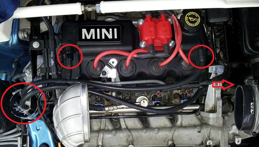

Alta Oil Catch Can je namontovane
instalacia velmi rychla :bigups:
tak dufajme ze to pochyta borbel :mrgreen:

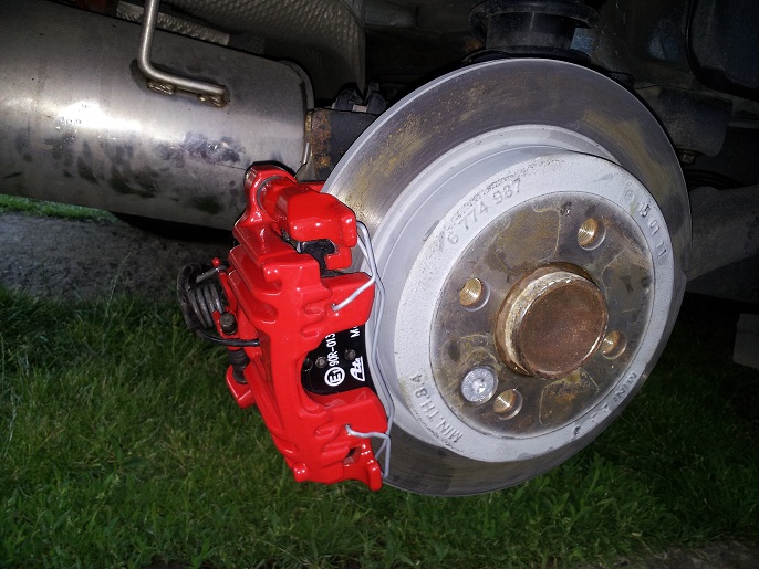

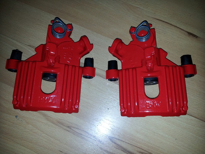

vymenil som zadne kotuce a dosticky mal som ich asi rok v izbe :mrgreen:
ale pri vymene som chcel strmene na cerveno aby ladili trocha z jcw brzdamy v predu
tak som si povedal ze opieskujem a komatix, tak som isiel na to bola to velka sranica s tym
ak nie ste na take supacky neodporucam :twisted:
ale vysledok si myslim stoji za to :wink:
