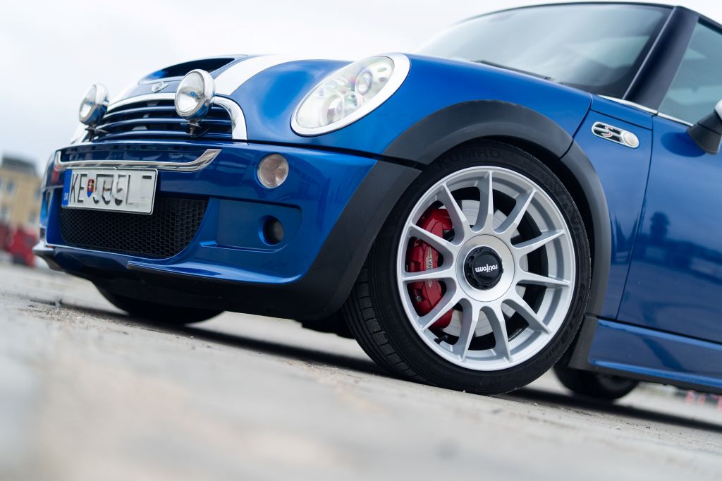

Cez vikend som bol na mensi foto shooting, tak sa vam chcem pochvalit s aktualnym a skoro finalnym vonkajsim vyzorom auta. Este nejake drobnosti pribudnu, ako G-Wing, ale uz som skoro vo finale.

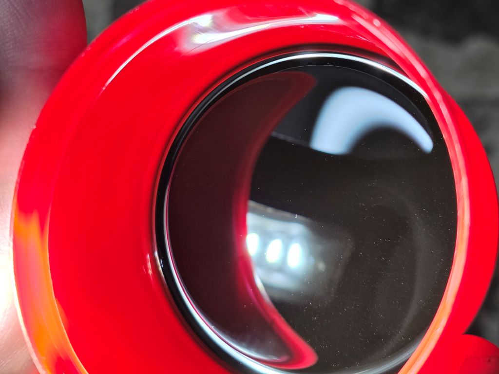

Tip, zdá se mi, že světla už jsou zakalená a chtěla by rozleštit, dělá to obrovský rozdíl ve vjemu - auto vypadá pak jak nové.
A nažloutlé xenony... za mě lepší buď Osram Xenarc Night Breaker 220, které jsou víc do bílé (mám je na Passatu a skvělé) nebo ještě lepší vyměnit rovnou světla za nové, které už mají D1S a dát 6000K LED náhrady xenonů, je to plug and play pár vteřin, a jsem s nimi maximálně spokojený (teplem od xenonů se uvnitř starých světel začala rozpadat izolace kabelů a čočka už byla taky vypálená).

Ano, svetla som uz par krat daval prelestovat, ale stale to zltne aj po aplikovani ochrany. Nevadi, tento rok to uz takto vydrzi a dalsi to poslem profikom do dobresvietme.sk na kompletnu renovaciu a prestavbu na FullLED.

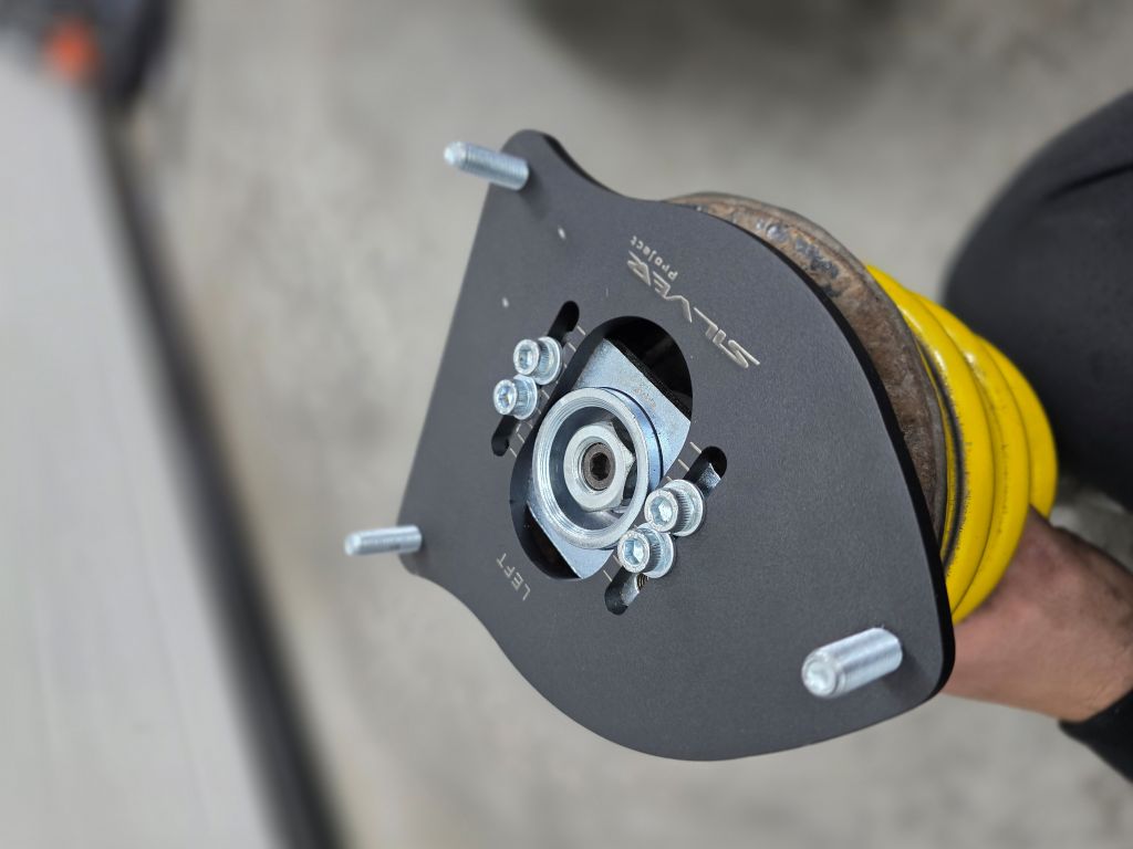

Cez vikend som vymenil SilverProject horne ulozenia za nove, lebo po cca 4 rokoch uz maju tie najlepsie casy za sebou.

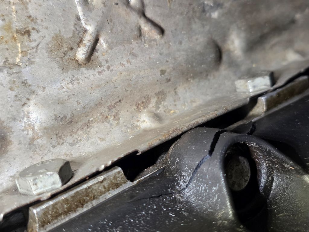

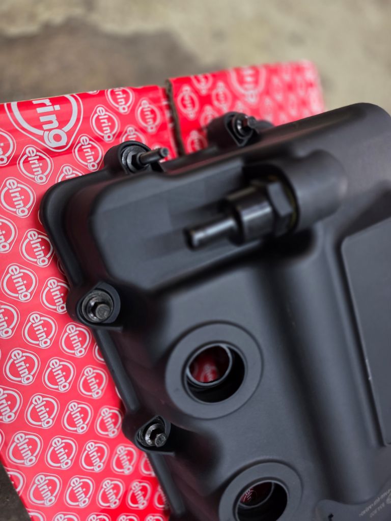

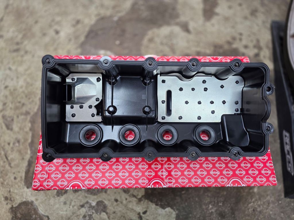

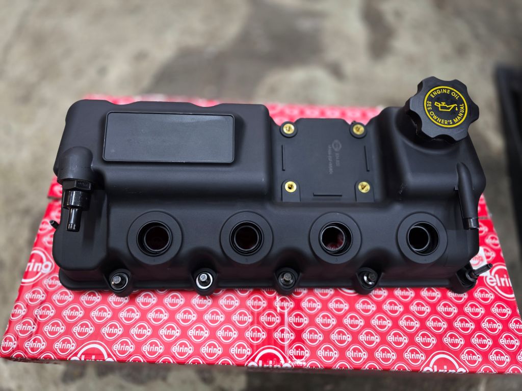

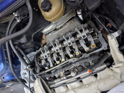

V piatok som si spravil mensi servis, vymenal oleja a tesnenia veka ventilov. Co cert nechces, veko mi prasklo. Tak som s dokoncenim musel pockat do dnes. Veko som objednal nove od Erlingu a na moje prekvapenie to prislo aj so vsetkymi srubami, vieckom, ventilom a tesnenim. Vybalit a namontovat a to vsetko za 105€ v nakupe. Neskutocny deal.

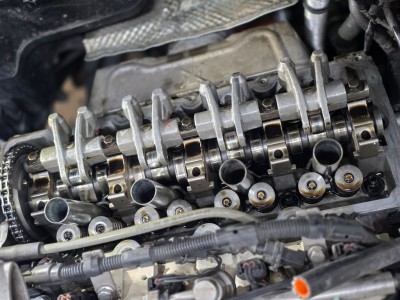

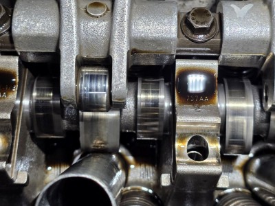

Zahada jemneho filmu kovu v oleji, zial, nadalej pokracuje. Ked uz som mal dole veko, tak som skontroloval vahadla a aj vacku. Vahadla maju nejake tie drazky, ale vacka vyzera byt v pohode. Tak neviem vobec co to moze sposobovat.
