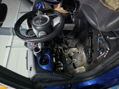

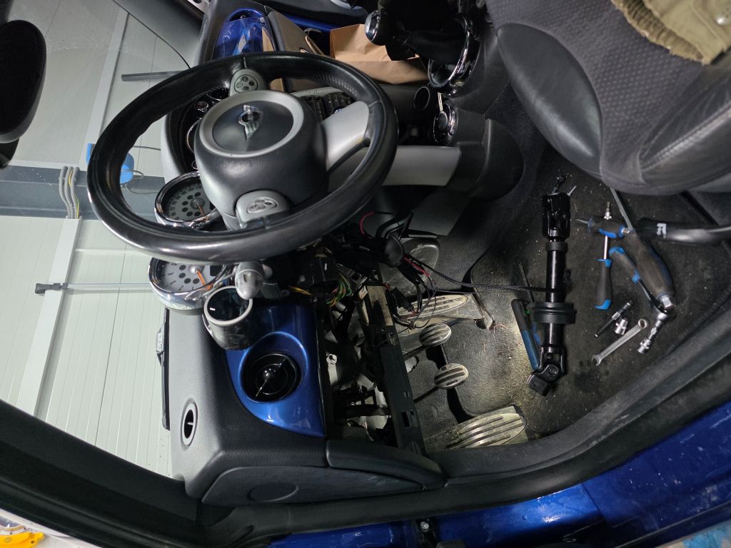

Pred sviatkami som spravil co to na aute. Riadenie mi zacali vynechavat, klasicky som si myslel, ze to je servom, lebo mi aj vybijalo baterku. Tak som kupil repasovane servo ale nepomohlo. Vymenili sa aj servo hadice, tlakova aj spadova. Vymenila sa aj baterka za novu. Vymenil som aj horne nastavitelne ulozenia za klasicke od Lemforderu, lebo mi nieco buchalo aj po vsetkych tych vymenach na aute. Nepomhlo, tak dalsi tyzden beriem riadenie na repas, uz nic ine tam nemoze byt :D

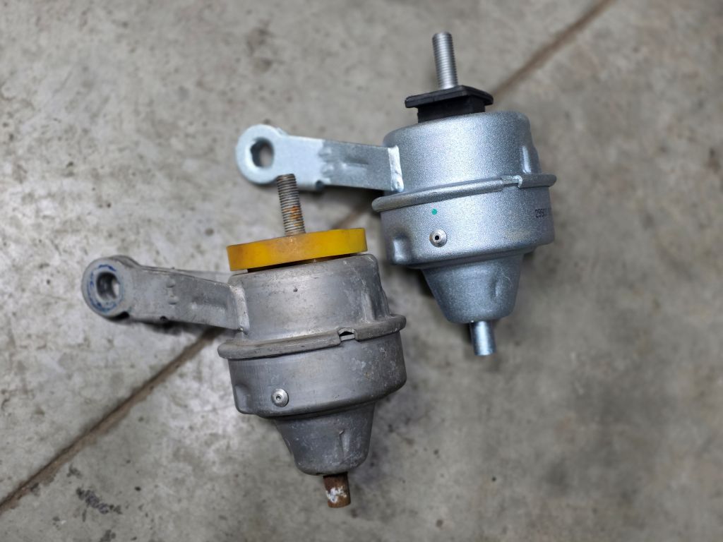

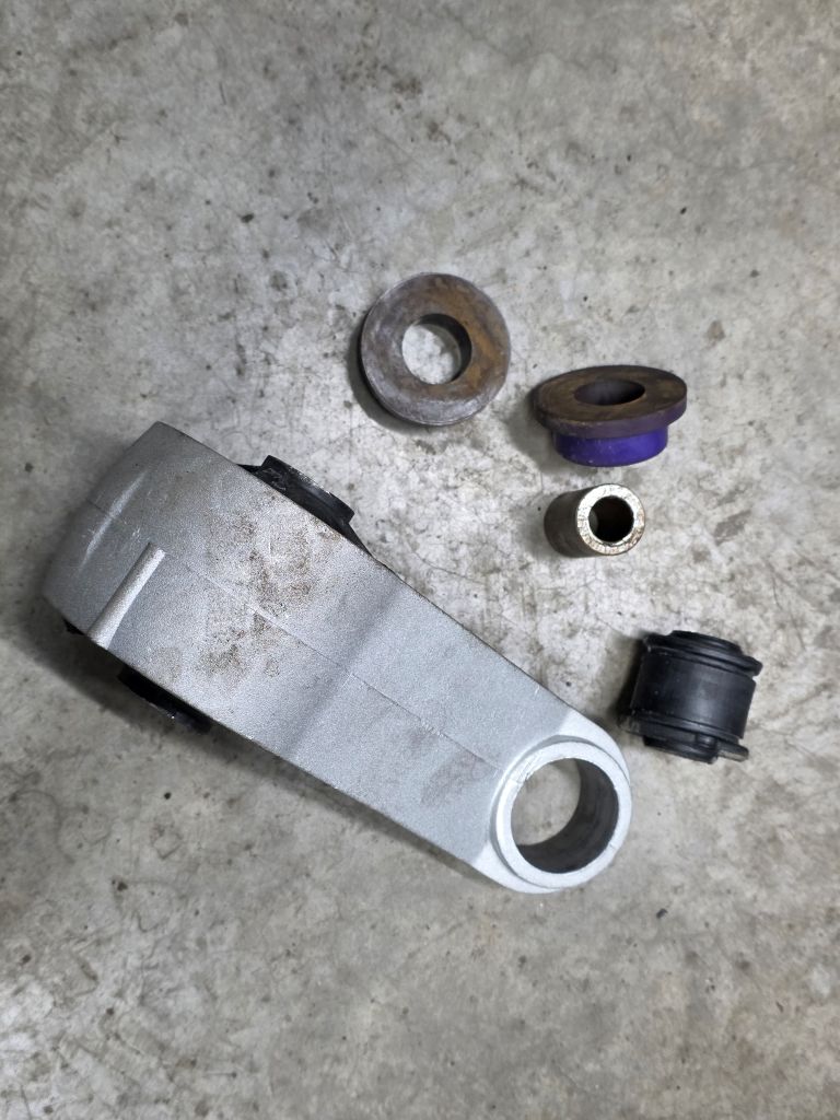

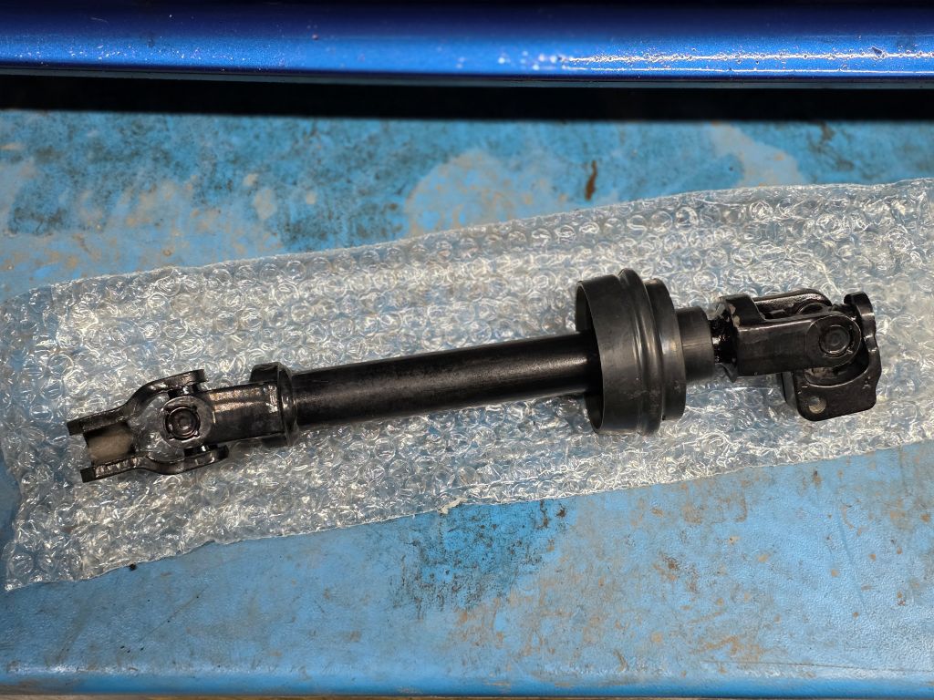

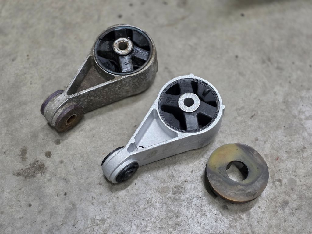

Tak zahada sekaveho riadenia vyriesena. Bola to spojovacia tyc riadenia. Vymenilo sa za nove (povodne zrepasujem aby som mal do buducna) a fici sa dalej. Vymenil som aj horne a dolne ulozenie motora z dovodu, ze mi praska v "naprave", ale nepomohlo to. Sice este mi osava vymenit ulozenie prevodovky, ale za 250€ je to drahe skusanie. Tak uvidim, co s tym vymyslim.
