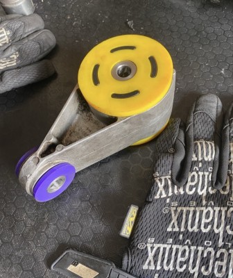

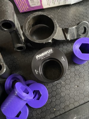

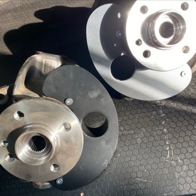

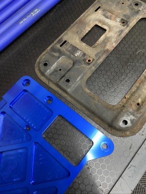

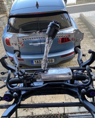

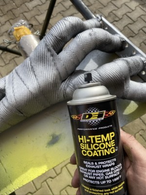

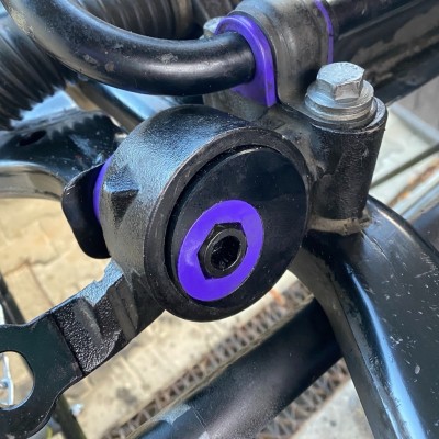

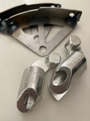

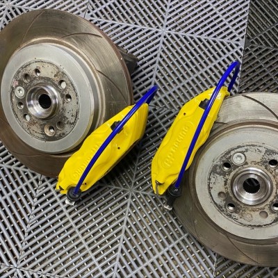

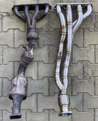

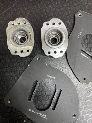

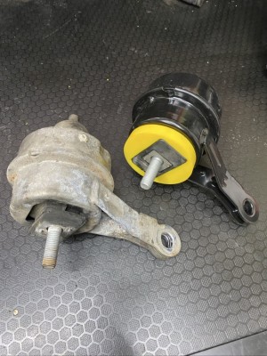

Neco malo jsem zase udelal o vikendu v garazi. Hlavne komplet predni napravu a Powerflexy. Ramena, cepy atd vse nove. Mam i nove drzaky na AeroCatch zamky kapoty a kufru od 611Motorsport. Porad cekam na ty laminatove dily. Priste se vrhnu na zadni napravu, uz mam taky vse pripravene plus prijdou vsechny naboje a poloosy... at to je komplet. Obmotal jsem svody snad nejlepsi paskou, tak mi to neroztavi tahla prevodovky. Na ty jsem vzal jeste protitepelny obal tak tahla taky obalim. Na svody mam jeste ten sprej. Takze ukol zni jasne do zimy udelat predni a zadni napravu, vyfuk a vrhnu se pomalu na motor. Nevim jestli si troufnu na vymenu vacky, kladek atd... spis ho umyju, mozna dam novy tesneni vany a vika, olej filtr atd... Na Lohen maji krasny srouby na viko, ty uz mam vyhlidnuty....a dam to nekomu, at mi ten motor udela se zarukou. Ted delaji i krasny hlinikovy cnc viko motoru, ale premyslim jestli dat 15k za vec, ktera asi neni nijak funkcni a stejne ji bude skoro celou zakryvat Aitec intercooler... No uvidime. :twisted:

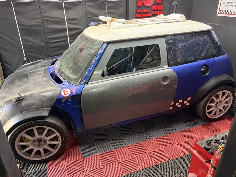

Konecne mam komplet laminaty. Ty dvere byly porod dostat z Anglie. V EU je nikdo nevyrabi a kdyz jo, tak za ne chce nesmysl. Ta kapota a viko kufru z Nemecka, ktery trvalo rok, kvalita nic moc, ale stejne tu kapotu vyrezu na vydechy atd. Pokud chcete nekdo orientacni ceny, kapota cca 8k, viko kufru 6k a dvere od CCF fiberglass vysly na 10k, ale musely se poslat pres Skotsko, Nizozemi do CR na palete za 7k a clo 5k. Ridicova strana je 1-2cm napraskla neni to zkrz, je to videt i na ty fotce u otevirani dveri jak je ram na okno, jsem to zabrousil a stejne na tom bude lexanovy okno, takze to nebude vubec videt. Jsem strasne rad, ze jsem ty dvere domluvil tak rychle. Tyden vyroba a 10dni doprava. Mel jsem vzit i tu kapotu a viko kufru od CCF, chtel jsem usetrit na clu a doprave, ale kvalita by byla o dost jina a stejne jsem nakonec platil paletu :D Tak priste vim. Oem dvere vazi 54kg se sklem, tyhle dvere maji 4,5kg a 2kg ma lexan. Takze 41kg usetrenych. Kapota se svetlama ma 19kg, tahle lamino ma 7kg. Zadni viko kufru ma 18kg, sklo 6kg, sterac atd 2kg to je 26kg a lamino ma 3kg a lexan 1kg... Takze zhruba 60-70kg vahy dole. Interier je taky vykuchany, to mi dava zhruba 80-90kg oproti serii plus ale 40kg klec jen pro predstavu. Zadni lehci ramena hlinikovy, lehci vyfuk, hodne lehky kola. Chtel bych se dostat na 1000kg. Nevim jak je to realne s laminatem, ale s karbonem by to bylo snazsi, ale 3x drazsi... Zadni okna kazde ma 5kg s tmelem a lexan ma 1,5kg, takze zadni okna uspora 7kg. Cely topeni vazilo 12kg komplet pryc a vyhodil jsem i klimu, kompresor 6kg zbytek radiator trubky atd 10kg. Takze dalsich 28kg minus... Snad se teziste presunulo hodne dolu. Premyslim jeste o strese, uspora by byla cca 10kg. No uvidime... Nejak mi z toho vychazi, ze kazde usetrene 1kg =1000Kc a kazdy 1hp navic =1500Kc . Ecumaster do toho nepocitam, to je kapitola sama o sobe a to az priste :D

Posledni dobou mam stale min a min casu na garaz. Ale vcera jsem do pulnoci odstranoval veskery tlumeni atd v interieru a priste to snad obrousim a dotahnu na komplet vylakovani. Napasoval jsem i klec, uz se nedivim, ze si nekdo rekne 20k za instalaci, byla to docela fuska a to mam sroubovanou, varenou bych opravdu sam nedal, proto srouby. Musel jsem odvrtat spoustu kovovych drzaku na clonitka a madla atd atd. Sedi krasne a zkusil jsem dat i drzak sedacky a volant, abych zjistil jak se do toho vlezu. Na to ze mam 2metry vse akorat. Uz to na moc nevyleze, mam vse koupene :D Krome dvou veci od Ecumaster a kabelovy svazek do interieru. Jinak vse od Ecumaster mam za "super" cenu. Chci mit cistou kabelaz bez pojistek a proto pujdu jeste do Ecumaster PMU a udelam to vse na to. Mam i elektricky hasici system OMP atd. Poridil jsem si velkou 3D tiskarnu na nejake dily, abych je nemusel slozite nechavat vyrabet, tak si je snad vyrobim sam. Uz mam v planu rozsireni filtrboxu Airtec a kryt stredoveho tunelu na Coolerworx radicku s drzaky na Ecumaster.... Ale to zas priste.

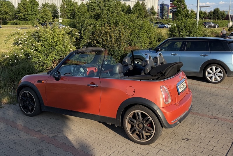

Koupil jsem si nejlevnejsi 2005 R52 cabrio v CR. Barva nenapadna hot orange metalic :lol: Planujeme s kamosem vyrazil na nejake pekne horske silnicky. Budeme mit dve Mini. Je docela v zubozenem stavu, ale uz jsem vymenil praskla a zasla svetla, brzdy, cely podvozek, udelam beznou udrzbu filtru, oleje atd. Strecha chodi paradne a motor nikde neprosakuje. Kola jsem sehnal nova original z r52 ty petipaprskovy 17". Jeste poresim nejakou kosmetiku, ozivim interier a bude to super auto na leto. Jediny minus je zadni okno v te platene strese. Je tam tuna cerneho silikonu, netece dovnitr, ale je to hnusne a nove nevim jak je resene. Vzdycky se prodava sklo s vyrizlou strechou, tak jestli je to tam nejak nalepeny. Uvidim jestli to budu resit, nebo to tam necham... Nemam na nej misto v zadne garazi. Mozna pujde po vylete a pred zimou na prodej, nebo na jare. Ale za cenu jedne sady Braid kol s pneu :D jsem ho tam nemohl nechat. Zajimavost je vzadu original naraznik na dve koncovky vyfuku. Obcas jsem zahlidl nejaky R50 s neorigo duplex vyfukem, ale nevedel jsem, ze to bylo z vyroby. Po prodeji by mi to mohlo hodit na zbyvajici veci k dokonceni me R53. Takze snad jsem spojil prijemne s uzitecnym. Cabrio je super, uplne me to nadchlo bez strechy. Urcite budu uvazovat o nejakym Fkovym Mini v cabriu, prece jen ty R52 jsou uz hodne stary.

Dobře ty. Taky jsem na něj koukal, cabrio mě láká, ale mám v merku spíš časem Porsche 944 S2 cabrio, ať to nemám všechno stejné :-D
Na léto to budeš mít parádičku :bigups:
