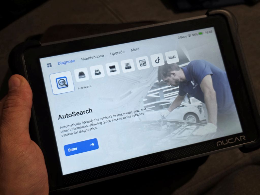

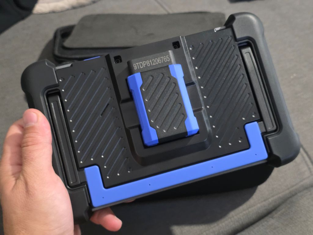

Do mojho https://www.instagram.com/mini_garage_sk?igsh=MWt2anM3bnl4ZXBxZA== som si zakupil novu diagnostiku.

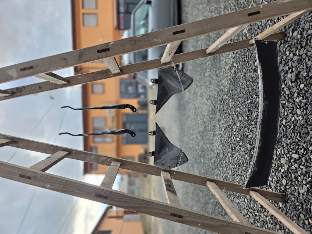

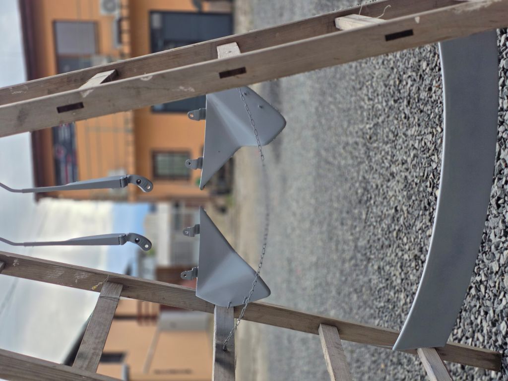

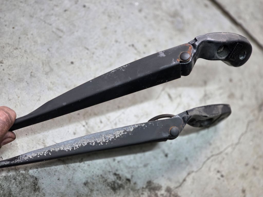

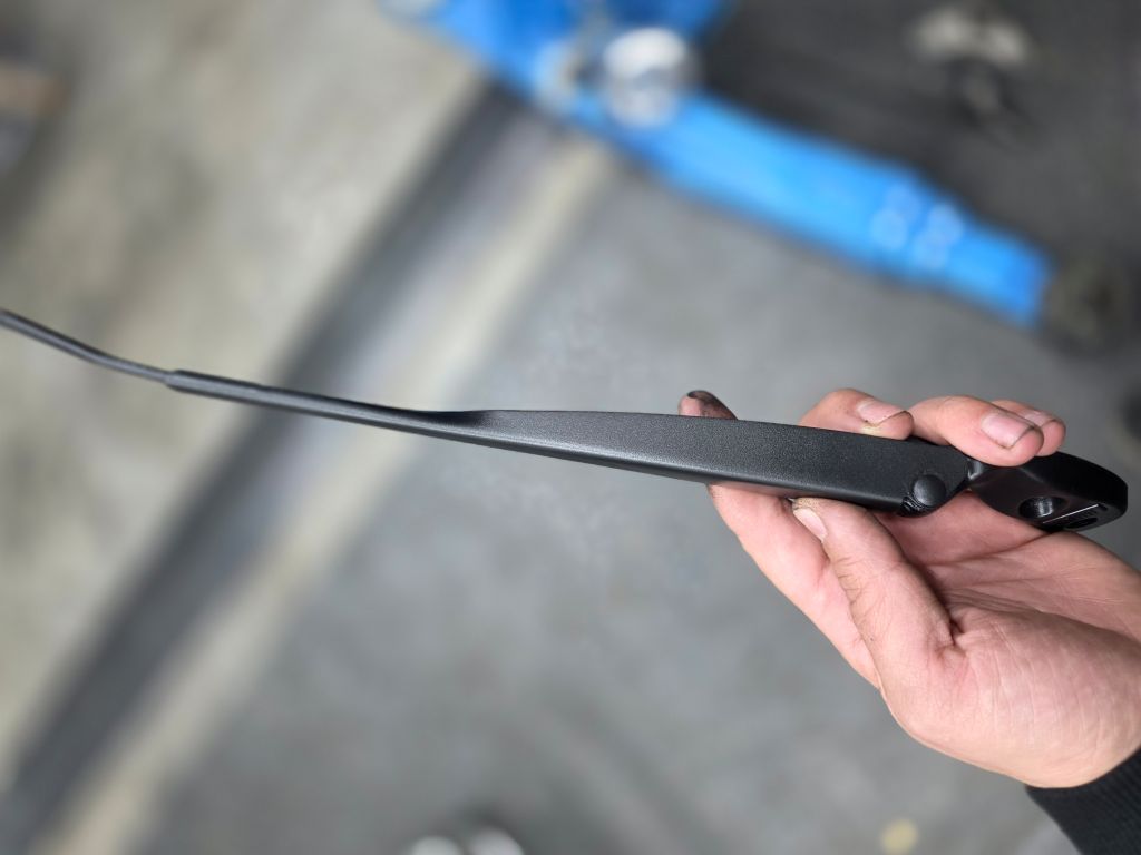

Cez vikend som bol znova aktivnejsi. Preventivne sa vymenili vnutorne capy. Na stieracoch sa uz tiez prejavil zub casu tak a za nove dat 55€/ks som odmietol, tak som renovaciu zobral do vlastnych ruk. Tak isto som uz pripravil aj fakeovy G-Wing na montaz. Nakoniec mi dosli aj nove zimne gumy, bude ich coskoro nahadzovat.

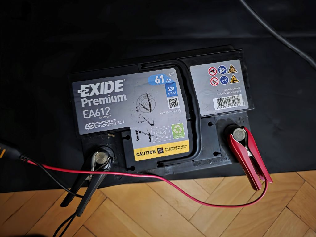

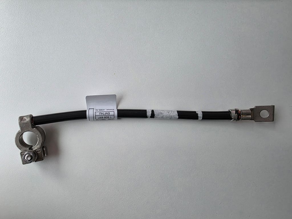

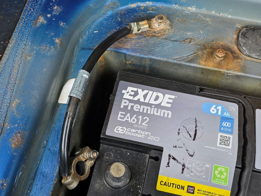

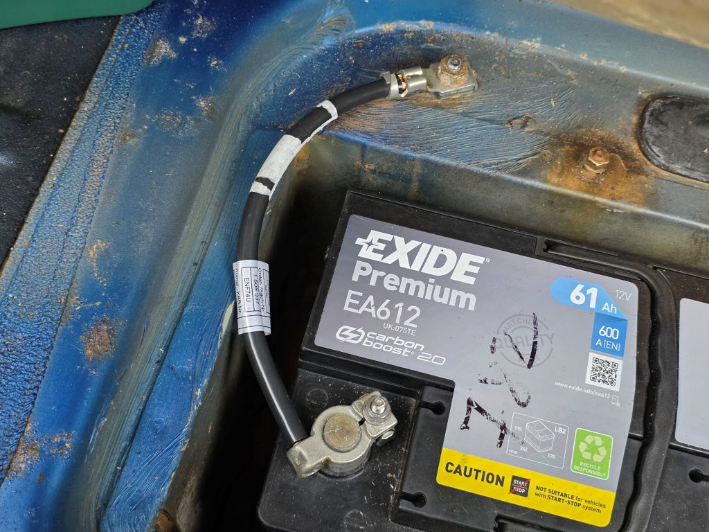

Minusovy kabel to uz nedaval, nedalo sa pevne dotiahnut na baterke a nahodne vypadaval prud v aute. Tak sa kabel vymenil za novy.

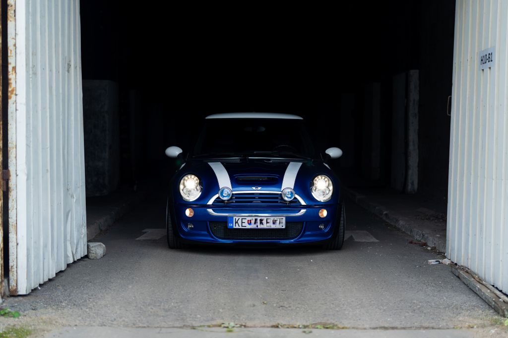

Cez vikend som bol na mensi foto shooting, tak sa vam chcem pochvalit s aktualnym a skoro finalnym vonkajsim vyzorom auta. Este nejake drobnosti pribudnu, ako G-Wing, ale uz som skoro vo finale.
Viac fotiek najdete aj na instagrame: @hyperblue53

TOP :!: absolutně nádherný Hyper Blue :bigups: Klobouk dolů.
Tip, zdá se mi, že světla už jsou zakalená a chtěla by rozleštit, dělá to obrovský rozdíl ve vjemu - auto vypadá pak jak nové.
A nažloutlé xenony... za mě lepší buď Osram Xenarc Night Breaker 220, které jsou víc do bílé (mám je na Passatu a skvělé) nebo ještě lepší vyměnit rovnou světla za nové, které už mají D1S a dát 6000K LED náhrady xenonů, je to plug and play pár vteřin, a jsem s nimi maximálně spokojený (teplem od xenonů se uvnitř starých světel začala rozpadat izolace kabelů a čočka už byla taky vypálená).

Dakujem dakujem.
Ano, svetla som uz par krat daval prelestovat, ale stale to zltne aj po aplikovani ochrany. Nevadi, tento rok to uz takto vydrzi a dalsi to poslem profikom do dobresvietme.sk na kompletnu renovaciu a prestavbu na FullLED.

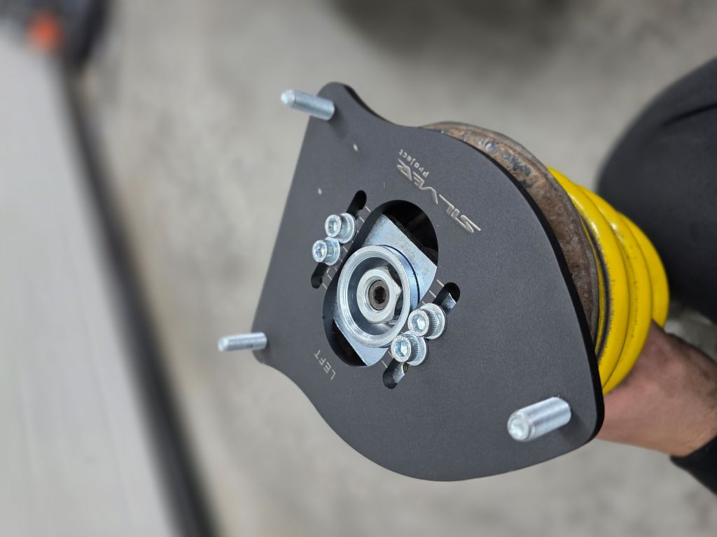

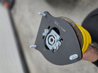

Cez vikend som vymenil SilverProject horne ulozenia za nove, lebo po cca 4 rokoch uz maju tie najlepsie casy za sebou.

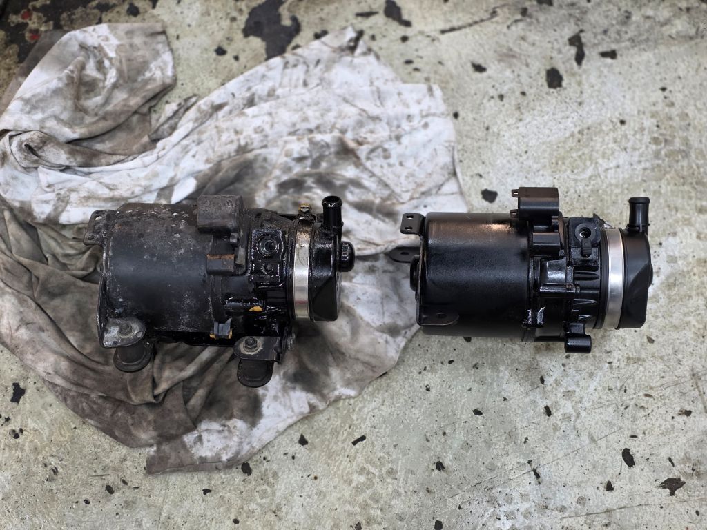

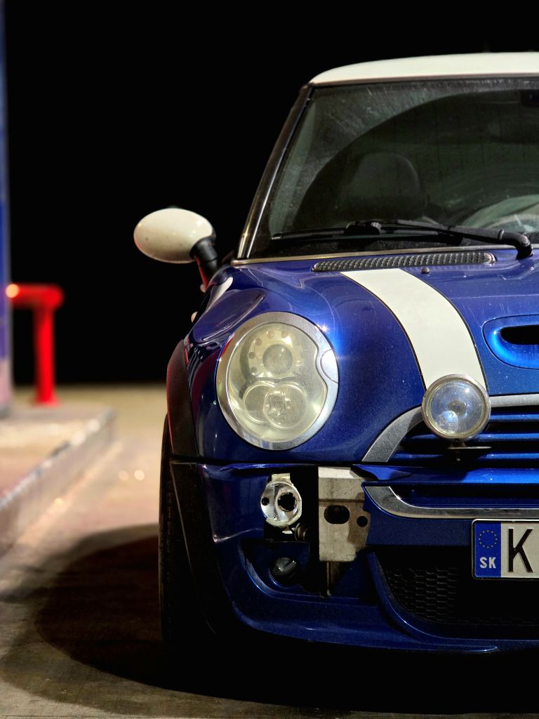

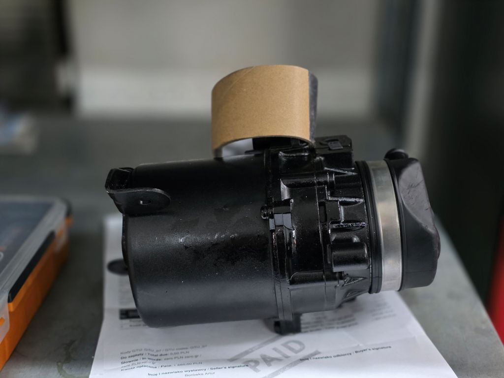

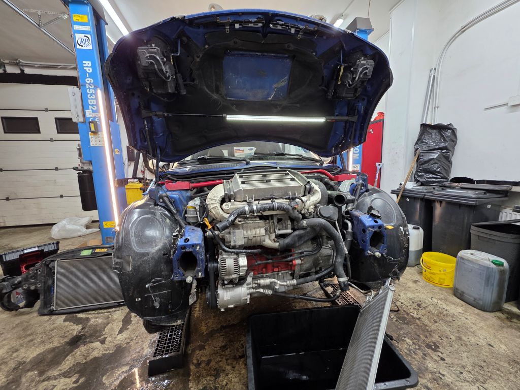

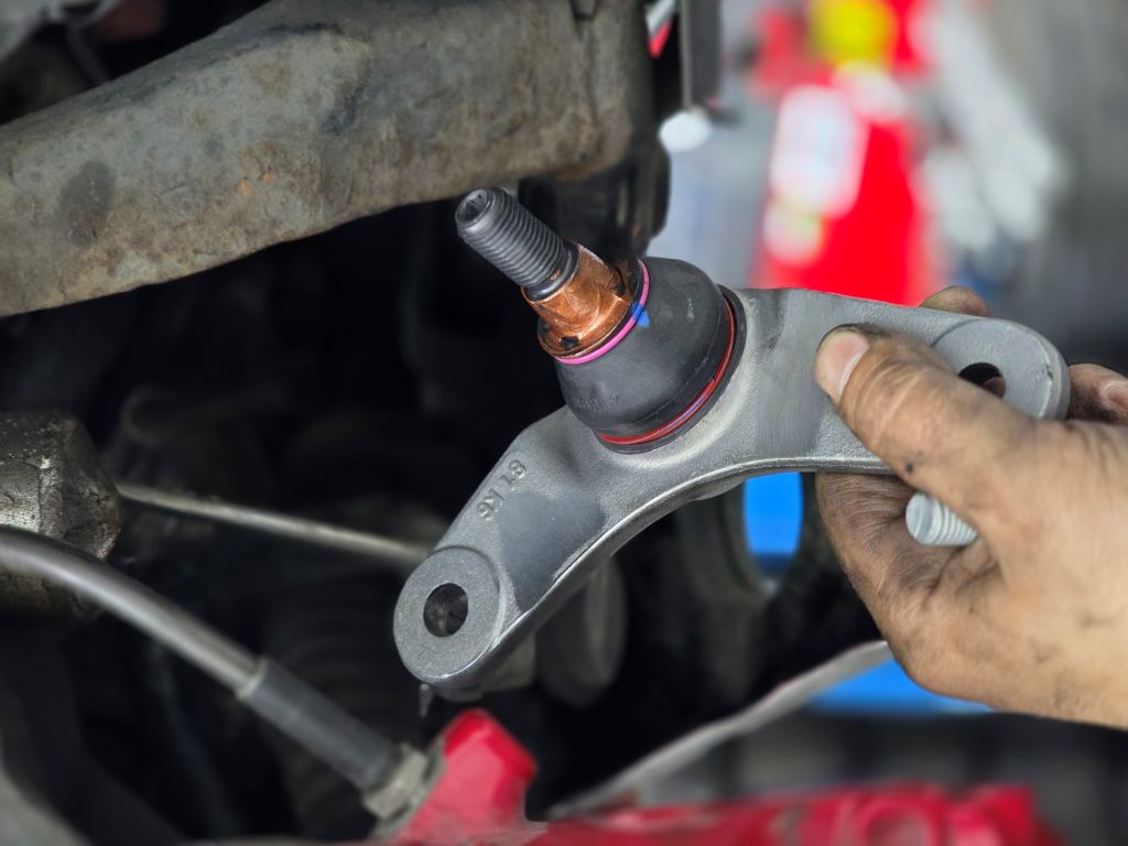

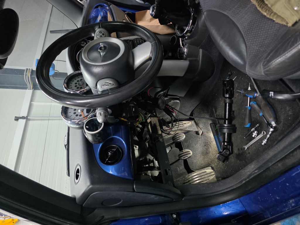

Pred sviatkami som spravil co to na aute. Riadenie mi zacali vynechavat, klasicky som si myslel, ze to je servom, lebo mi aj vybijalo baterku. Tak som kupil repasovane servo ale nepomohlo. Vymenili sa aj servo hadice, tlakova aj spadova. Vymenila sa aj baterka za novu. Vymenil som aj horne nastavitelne ulozenia za klasicke od Lemforderu, lebo mi nieco buchalo aj po vsetkych tych vymenach na aute. Nepomhlo, tak dalsi tyzden beriem riadenie na repas, uz nic ine tam nemoze byt :D

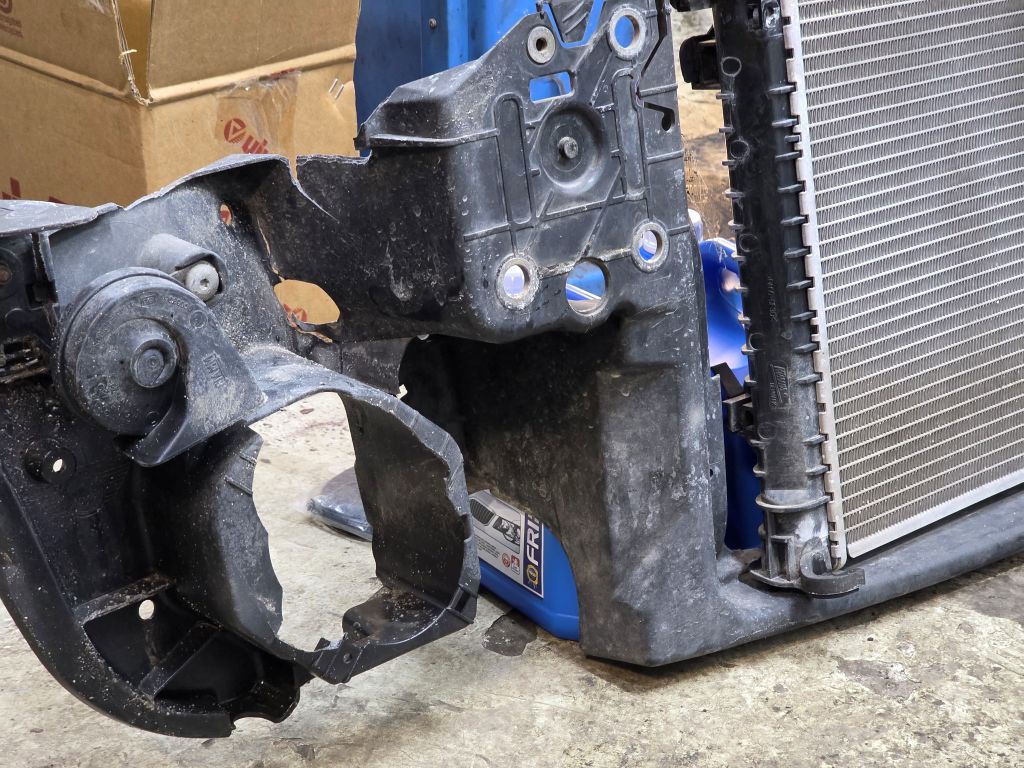

Po ceste na dovelnke v PL som v lese stretol losa, dopadlo to jemnym tuknutim a rozbitym naraznikom, smerovkami, hmlovkami a preliacenou kaptou :D
Poistovna mi to dala na toalku, tak som zvedavy, kolko mi preplatia.

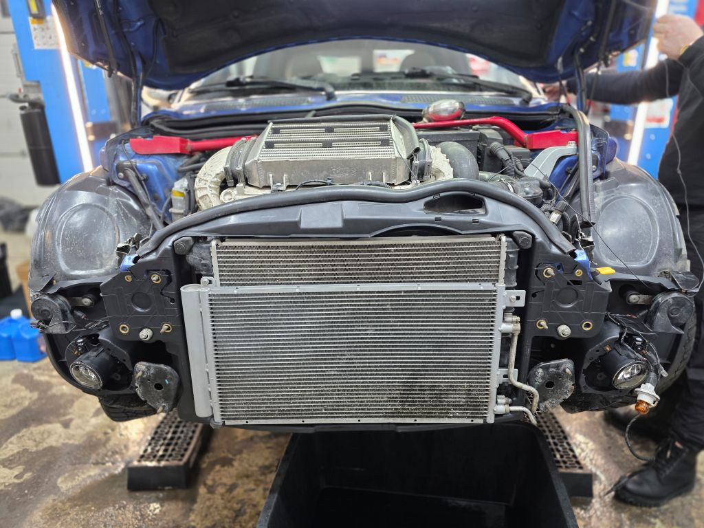

Cez vikend som vymenil prednu cast po stretom s losom. Vymenila sa chladiaca stena kvoli ulomenym uchytom, smerovky, hmlovky. Nahodil som original Skovi naraznik, kym sa nastrieka novy JCW.

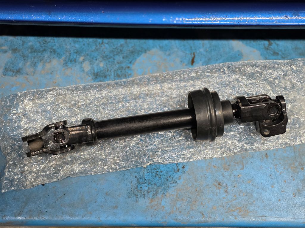

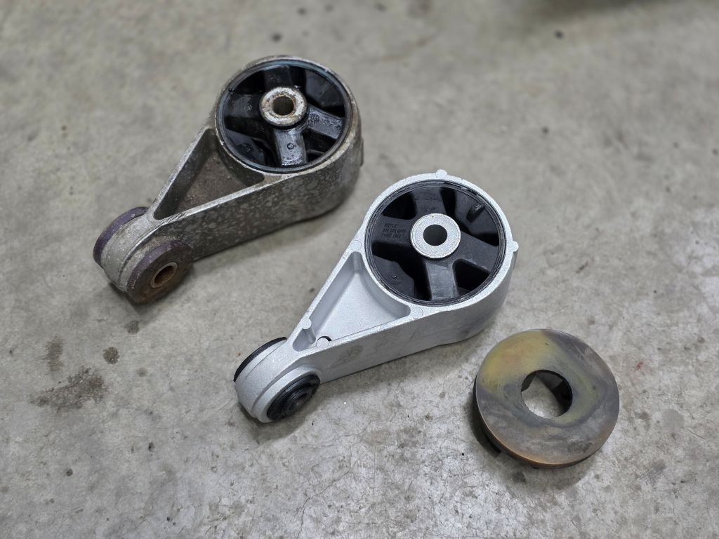

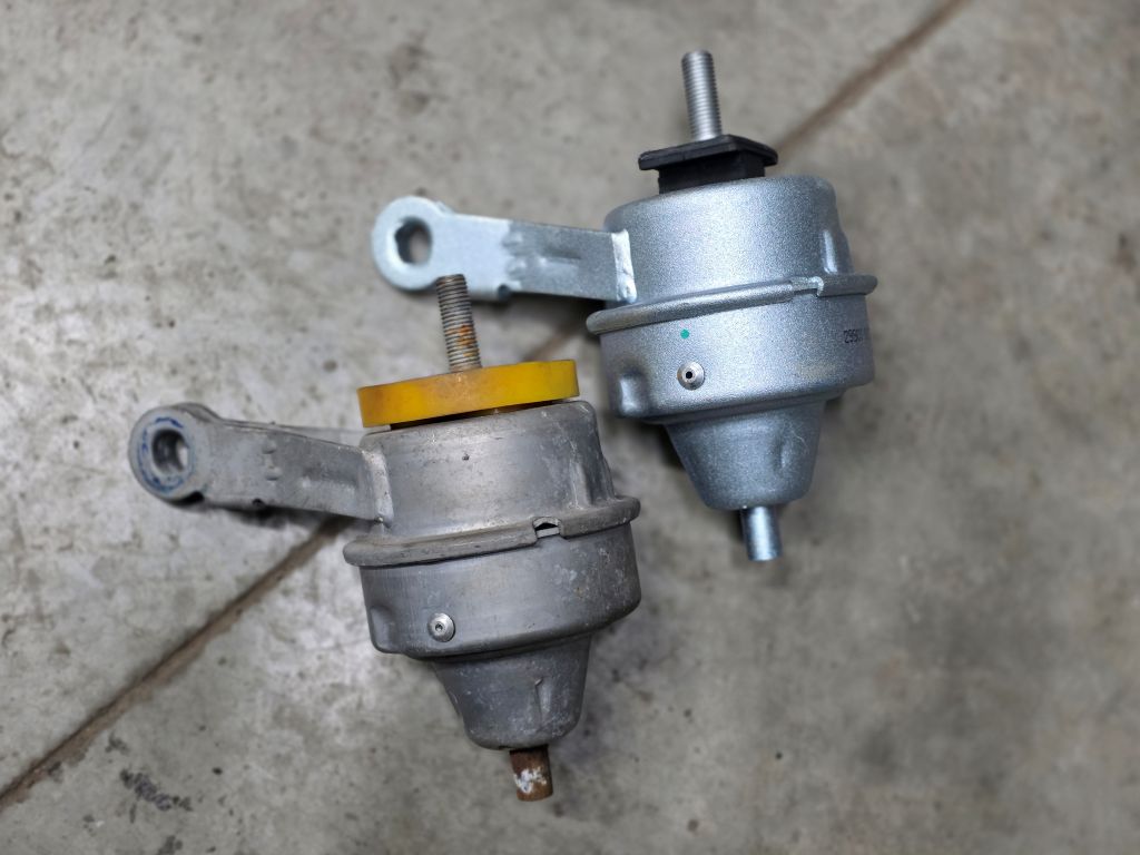

Tak zahada sekaveho riadenia vyriesena. Bola to spojovacia tyc riadenia. Vymenilo sa za nove (povodne zrepasujem aby som mal do buducna) a fici sa dalej. Vymenil som aj horne a dolne ulozenie motora z dovodu, ze mi praska v "naprave", ale nepomohlo to. Sice este mi osava vymenit ulozenie prevodovky, ale za 250€ je to drahe skusanie. Tak uvidim, co s tym vymyslim.

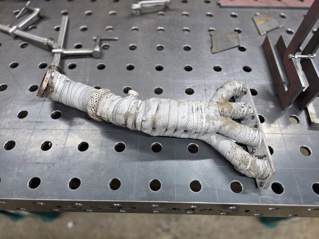

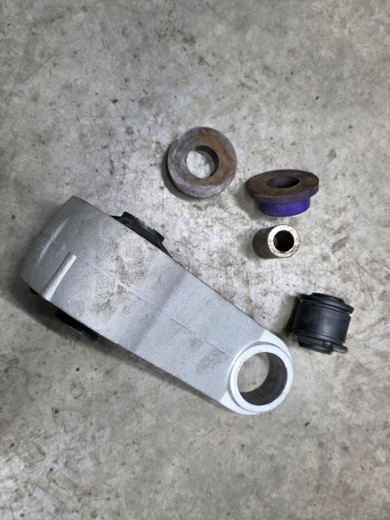

V sobotu som bol na vymenu pletenca. Po pol roku znova praskol. Chybu prisudzujem stredovemu zaveseniu vyfuku, ktory to tiez nevydrzal dlhsie ako pol roka. Tak sme to zavesenie trosku prerobili.

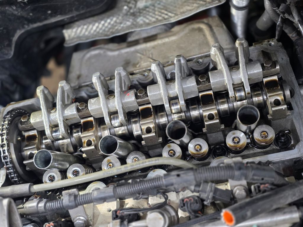

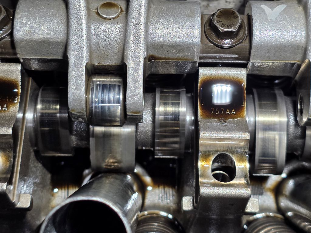

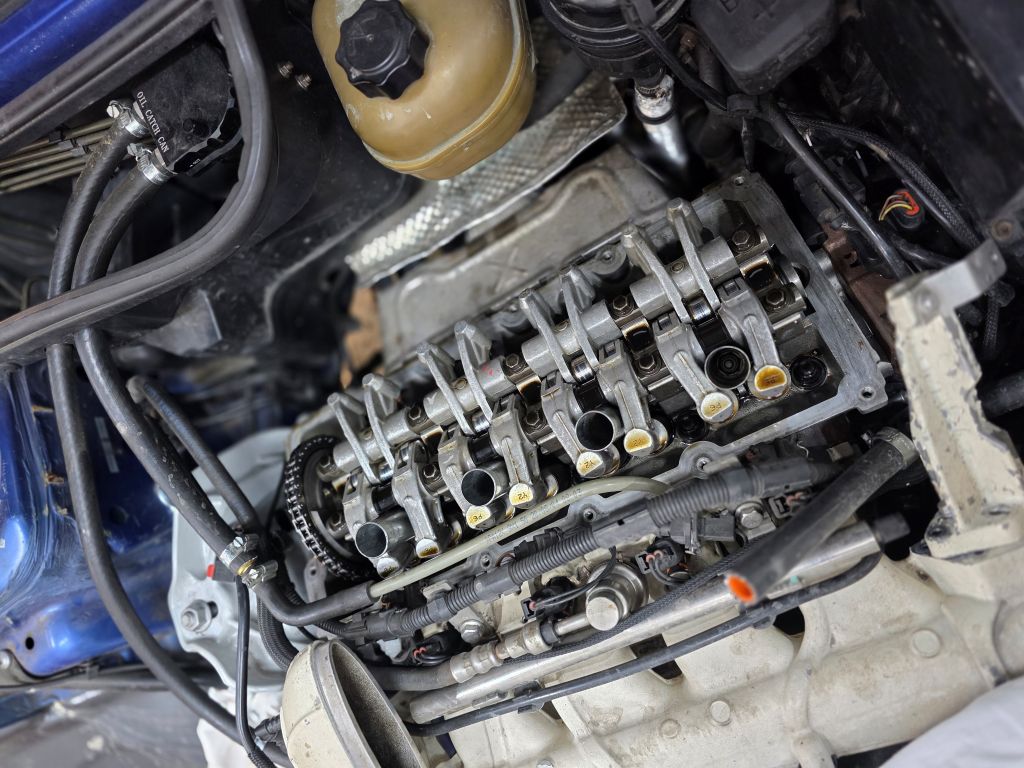

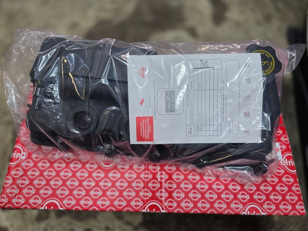

V piatok som si spravil mensi servis, vymenal oleja a tesnenia veka ventilov. Co cert nechces, veko mi prasklo. Tak som s dokoncenim musel pockat do dnes. Veko som objednal nove od Erlingu a na moje prekvapenie to prislo aj so vsetkymi srubami, vieckom, ventilom a tesnenim. Vybalit a namontovat a to vsetko za 105€ v nakupe. Neskutocny deal.
Zahada jemneho filmu kovu v oleji, zial, nadalej pokracuje. Ked uz som mal dole veko, tak som skontroloval vahadla a aj vacku. Vahadla maju nejake tie drazky, ale vacka vyzera byt v pohode. Tak neviem vobec co to moze sposobovat.

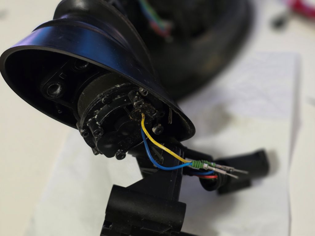

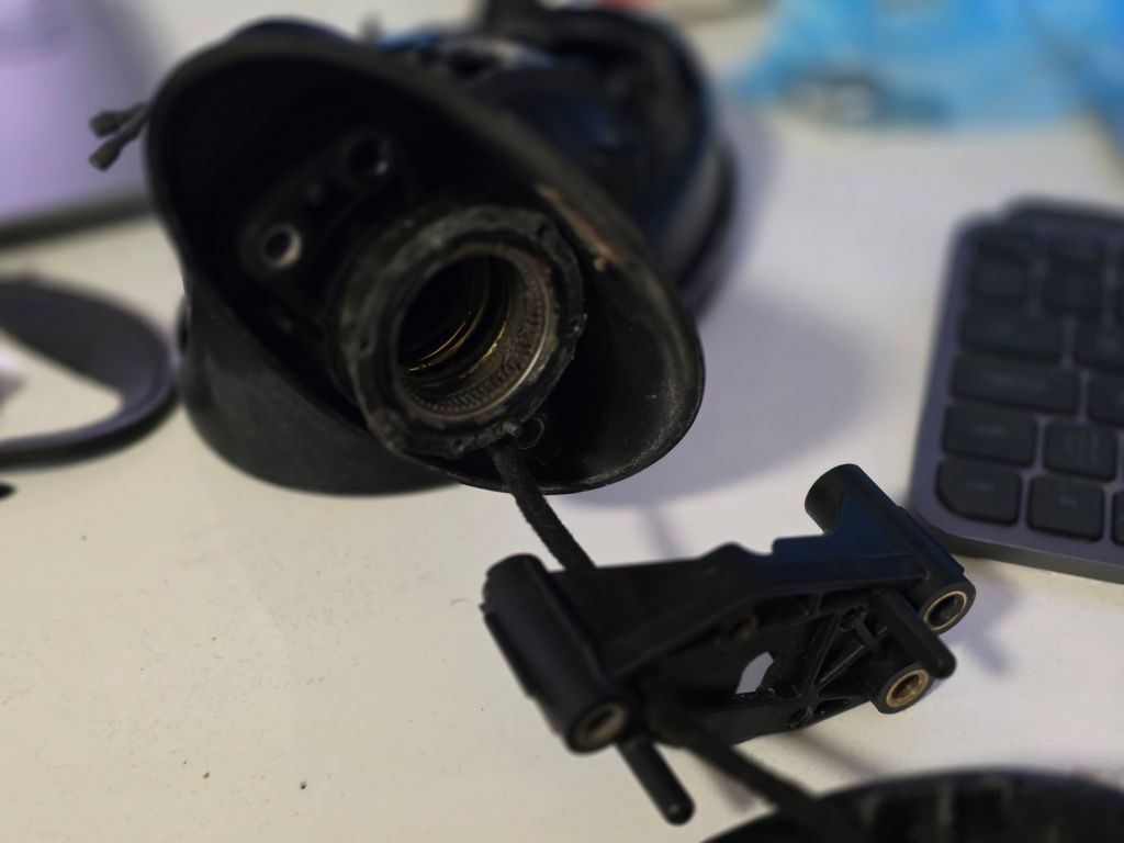

Podarilo sa mi zohnat lave spatne zrkadlo 7 pinove z R50. Tak som prehodil motor do mojho, lebo moje to uz nedobro vzdali. Ostava mi este zohnat prave, je to ale celkom fuska :D
