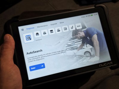

Do mojho https://www.instagram.com/mini_garage_sk?igsh=MWt2anM3bnl4ZXBxZA== som si zakupil novu diagnostiku.

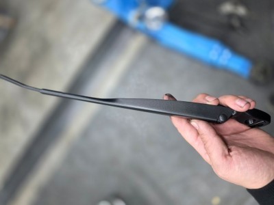

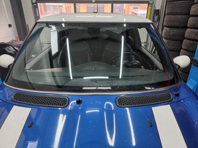

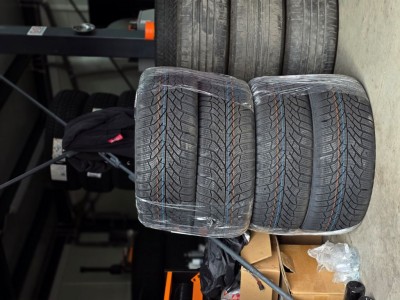

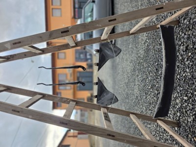

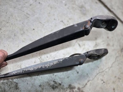

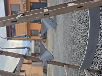

Cez vikend som bol znova aktivnejsi. Preventivne sa vymenili vnutorne capy. Na stieracoch sa uz tiez prejavil zub casu tak a za nove dat 55€/ks som odmietol, tak som renovaciu zobral do vlastnych ruk. Tak isto som uz pripravil aj fakeovy G-Wing na montaz. Nakoniec mi dosli aj nove zimne gumy, bude ich coskoro nahadzovat.

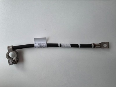

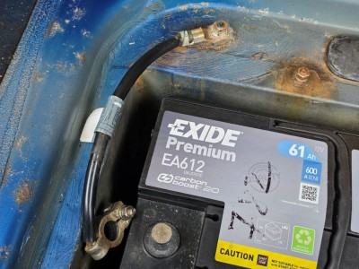

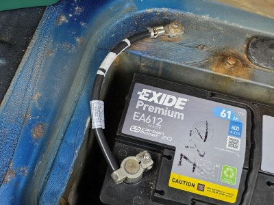

Minusovy kabel to uz nedaval, nedalo sa pevne dotiahnut na baterke a nahodne vypadaval prud v aute. Tak sa kabel vymenil za novy.
