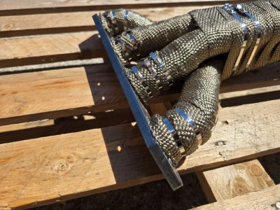

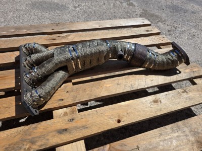

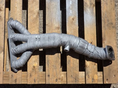

Tak, medzicasom riesim dalsi problem. Od zvodov mi siel zvuk, ako od deraveho vyfuku, tak najprv som vymenil tesnenie zvodov. Nepomohlo. Tak som si myslel, ze je zvod niekde na zvare prasknuty. Tak som sa rozhodol ho odpontovat a skontrolovat to. Strhol som pletenec, ale zvary vyzerali byt v poriadku. Tak ma napadlo skonrolovat rovnost priruby, no a hla, cele to je prehnute ako banan. Teraz riesim vyrobu hrubsej priruby a vymenu.

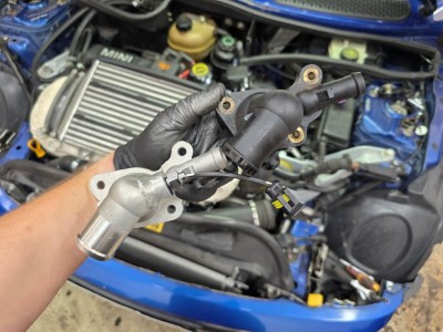

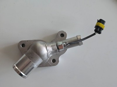

Tak oprava zvodov prebehla uspesne. Vymenena priruba za novu s hrubkou 10mm, vymeneny pletenec, nove heat wrap a osetrenie silikonovou farbou na vysoke teploty. Uspesne sa podaril aj experiment s krytom termostatu.

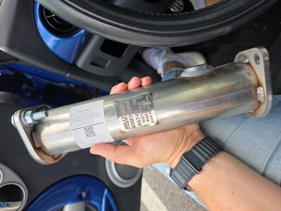

Dnes zakupeny decat od Millteku.

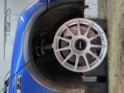

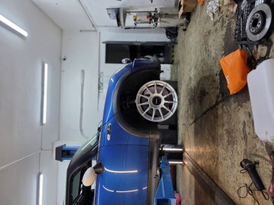

Splnil som si taky mensi sen a tak vcera vecer som spravil test fit aby som vedel co mi vsetko treba dokupit, aby som to vedel nahodit naostro.

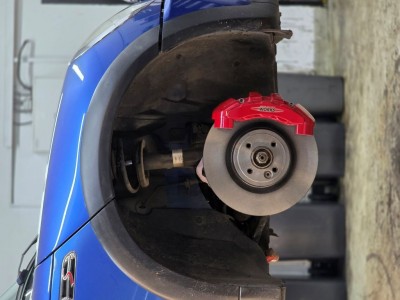

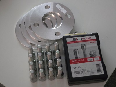

Pomaly ale isto prichadzaju diely, aby som vedel nahodit tie 6 piesty z GP2 a Rotiformi.
